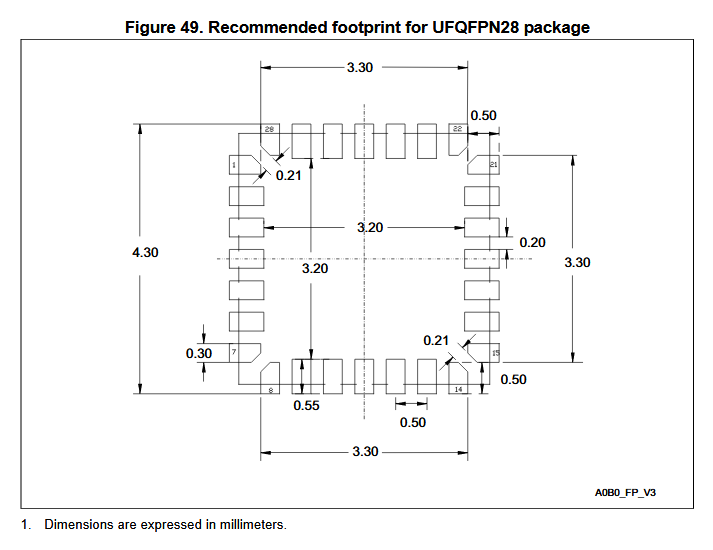

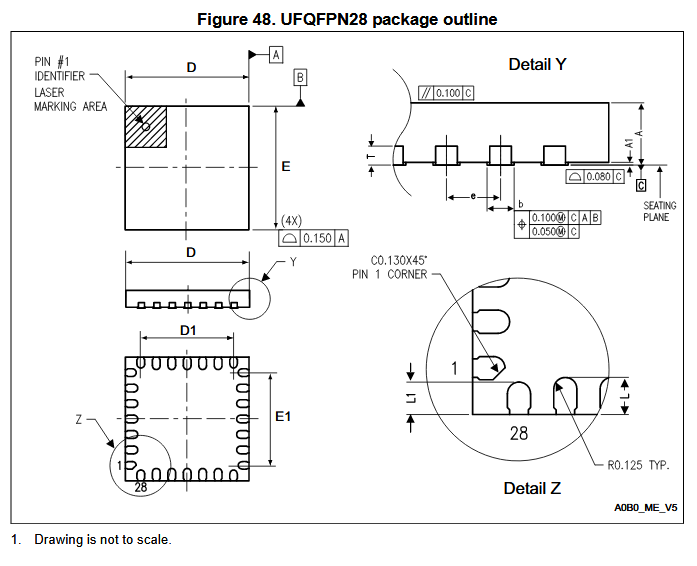

Jein. Bei den aktuellen UFQFPN28 ist Pin 1 des Gehäuses abgeschrägt.
Aber im empfohlenen Footprint sind alle acht Eckpads angeschrägt, siehe
Anhang. Beide Bilder sind dem Datenblatt DM00105814.pdf von ST
entnommen.
Persönliche Seite #5081006
Karl schrieb:
> Jain. Es gibt solche und solche...
> Das 4x4 mm QFN mit 28 Pins hat einen pitch von 0.5 mm. Deswegen sind die
> Pins an den Ecken abgeschrägt, sie kommen sich sonst zu nahe.  Wenn man
> da einfach eine Ecke ausspart liegt ein nennenswerter Teil des Pads
> brach.
> entnommen.
Ah, ich sehe.

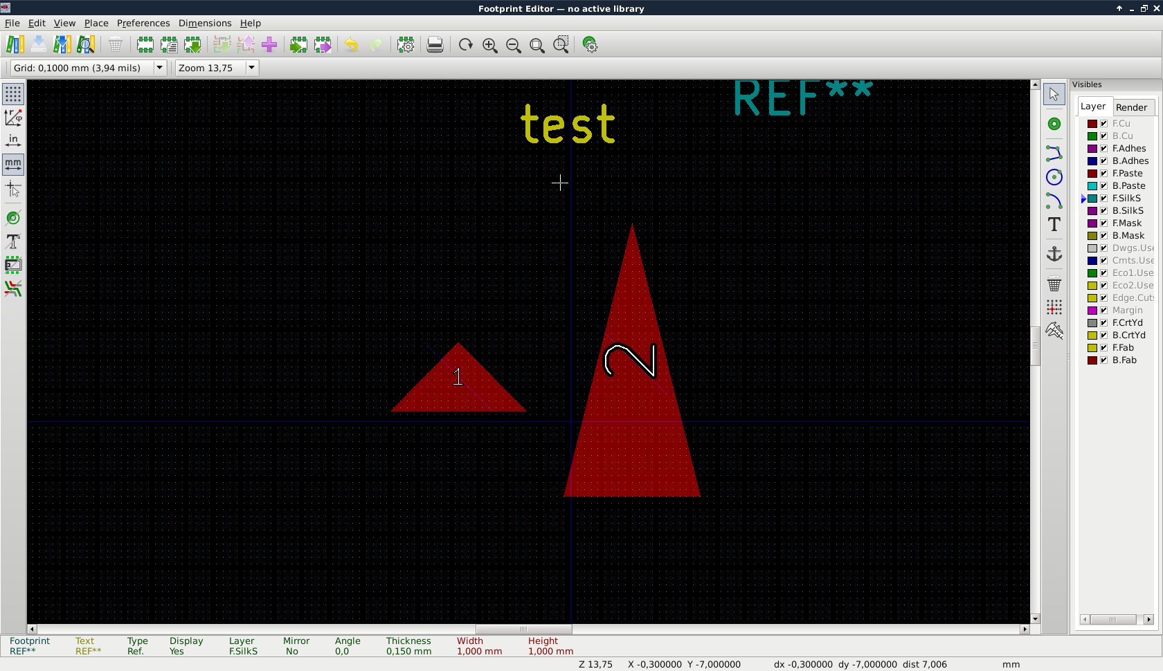

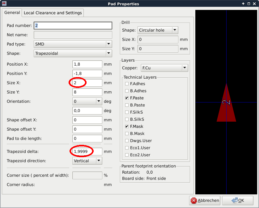

Persönliche Seite #5082123
Hallo Karl.
Karl schrieb:
> und benutze nicht die Trapez-Funktion, weil letztere keine
> exakten Dreiecke erlaubt.
Ist mir gerade aufgefallen: Exakte Dreiecke gehen wirklich nicht, weil
dafür das "TrapeziodalDelta" gleich der X-Breite (vertikal) oder
Y-Breite (Horizontal) des Pads sein müsste, und das gibt eine
Fehlermeldung beim Erstellungsversuch. (Möglicherweise weil es dann
irgendwo eine Divison durch Null geben könnte?)
Was aber geht, ist, ein wenig unter dem Wert zu bleiben, und im Beispiel
ist das 0,0001mm. Das dürfte in den meisten Fällen in den
Fertigungstoleranzen untergehen, ist also hinreichend exakt.
Siehe dazu den Anhang: "KiCad_TrapezfoermigePads-Dreiecke_Editieren.png"
und
"KiCad_TrapezfoermigePads-Dreiecke.png"
http://www.l02.de
