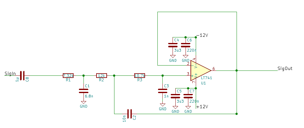

Für ein Anti-Aliasing-Tiefpassfilter (3. Ordnung)habe ich einen
Prototypen gebaut, der bereits hier[1] diskutiert wurde. Im Prototypen
habe schließlich zum Testen zunächst einen LT741 verwendet.
Nun möchte ich aber noch einmal genauer auf die Auswahl des Op Amps
eingehen.
Zunächst die harten Fakten:
-Versorgungsspannung: +/- 12 V
-Grenzfrequenz des Filters: f_c =4 kHz [/math]
- Gain Passband: G=1
-Maximalamplitude der Signale: +/-10V, meistens aber deutlich kleiner
-Das Eingangssignal kommt vom Ausgang eines Vorverstärkers (SSM2019)
-Das Ausgangssignal geht an einen ADC
Laut Literatur[2] sind die beiden entscheidenen Parameter für
grundsätzliche Funktion des OpAmps GBWP
 und Slew Rate:
. Ich brauche also einen OpAmp mit
und einer Slew Rate
Jetzt hätte ich gerne noch ein möglichst geringes Rauschen der Schaltung
(laut[1] aufgrund der Größe der Widerstände ein OpAmp mit geringem
Stromrauschen) und einen geringen Stromverbrauch, da das System über
Batterie betrieben wird. Ich bin mit der Auswahl überfordert, welcher
OpAmp ist hier gut geeignet?

Die Wahl des OPs ist ein Kompromiss aus Spannungsrauschen, Stromrauschen
und Stromverbraucht. Eine gute Wahl wären etwa OP1177, OPA145, OPA141
und mit etwas kleineren Widerständen auch ein OPA209.
Ggf. wird das Rauschen sowieso vom Eingangsverstärker bestimmt. D.h. man
muss es nicht übertreiben.

von Peter D. (peda)
Timo N. schrieb:
> Im Prototypen
Teste mal einige Minuten lang, bis sich C8 aufgeladen hat.
OPV-Eingänge brauchen immer einen Gleichstrompfad für den Biasstrom.

von Lurchi (Gast)
Abgesehen von C8 ist das ein Tiefpass 3. Ordnung. C8 wurde wohl von Hand
als AC Kopplung davor gemacht und prompt der DC Pfad vergessen.
Es gibt auch Varianten für einen einen Filter 4. bzw. 5. Ordnung mit nur
1 OP. Die stellen aber mehr Anforderungen an den OP und sind nicht
sonderlich beliebt.
Der LT1007 wäre wie der OP27 eine klassische Lösung, ist aber nicht
unbedingt die 1. Wahl bei Batteriebetrieb.
Auf den Ausgang bezogen rauscht der SSM2019 wohl auch schon einiges
mehr.

von Timo N. (timon17)
> von Hand
Korrekt, so war es! Im Prototypen war C8 bisher auch tatsächlich noch
nicht verbaut, den hatte ich nur für die AC Kopplung schon im Schaltbild
hinzugefügt, insofern war das Schatbild irreführend. Was mir noch nicht
ganz klar ist: Wie kann ich den DC-Pfad hinzufügen, ohne die
Charakteristik des Filters zu beeinflussen? Ich bin leider noch Neuling,
was die Elektronik angeht, deswegen diese vermeintlich dumme Frage.

von Lurchi (Gast)
Den DC Pfad kann man einfach mit einem Widerstand von hinter C8 zur
Masse hinzufügen. Die untere Grenzfrequenz richtet sich dann nach C8 und
dem extra Widerstand. Wenn man damit zu dicht an die Grenzfrequenz ran
kommt wird es komplizierter und das ganze wird zu einer Art
unsymmetrischem Bandpass. Je nach Bias des OPs muss man den Widerstand
wählen.
Der SSM2019 braucht auch schon recht viel Strom und hat bezogen auf den
Ausgang schon recht viel Rauschen. Super Rauscharm muss man also nicht
haben und beim Stromverbrauch ist auch nicht mehr viel zu gewinnen. Je
nach Verstärkung an Eingang sollte man also etwa unter 20 nV/Sqrt(Hz)
und etwa 1-2 mA bleiben. Da hat man viel Auswahl. Gute Lösungen schaffen
etwa 3 nV/Sqrt(Hz) mit 2-3 mA (OPA209, LT1007) oder etwas unter 10
nV/Sqrt(Hz) mit rund 0.5 mA (OP1177, OPA145).
Beim Mikrofon als Sensor ist noch die Frage ob ein dynamisches Mikrofon
da die richtige Wahl ist. Ich hätte eher ein kleines Elektret-mikrofon
gewählt, die sind oft reine Druckempfänger und stören die Umgebung nur
wenig. Der Verstärker wäre da einfacher und i.A. sparsamer.

Ich dachte ich hätte das schon probiert in der Simulation, aber
funktioniert,danke.

Die Sensoren sind Elektretmikrofone. SSM2019 hatte ich gewählt, wegen
der einfachen Beschaltung (=> geringer Platzbedarf) und weil er laut
Datenblatt rauscharm ist.

Und Du sparst Dir dieses ganze Geraffel für den AAF. Ich glaube, der
könnte eine Alternative sein zu diesem ganzen Schlamassel;-)
von Lurchi (Gast)
Man könnte ggf. einfach mit dem Mikrofon direkt an die Soundkarte zum PC
- Das spart einem dann auch gleich die Programmierung und Platine für
den PsoC. So ein großer Chip taugt auch ganz gut als Bremsklotz.
von Gogo (Gast)
> zum PC
Stimmt, Problem gelöst;-)
von Gogo (Gast)
Kommt drauf an. Kann man durchaus auch für einfache Messaufgaben nehmen.
@TO:
Meine Annahme war im übrigen, dass Du mehrere Kanäle messen willst. Weiß
auch nicht wie ich drauf komme;-)
von Gogo (Gast)
Timo N. schrieb:
> die ADC sind aber von National
> Instruments und da gibt es keine Delta-Sigma-Module mit der Kanalanzahl,
> die benötigt wird)
Achf ja hier habe ich es wieder...
von Gogo (Gast)
Timo N. schrieb:
> Die
> relevanten Frequenzen sind kleiner 4 kHz.
Definier mal genau das Passband und die Anzahl der Kanäle. Dann kann ich
Dir sogar sagen, wie Dein Filter aussehen muss(und sogar die maximal
mögliche Auflösung).
BTW:
ein paar kHz sind sicherlich mit dem PSoC drin.
Bsp. (grad nachgeschaut)
*12-bit Auflösung
*Abtastrate ADC(real)bis zu 41234SPS sind möglich.
*Abtastrate ADC(intern),da DeltaSigma 6,143MHZ SPS
So kannst Du bequem dein AAF passiv auslegen(F/2 ~3MHz).
Die Abtastrate des ADC einfach durch Kanalanzahl, dann weißt du, was Du
tatsächlich abtasten kannst und wie hoch deine max. Signalfrequenz sein
darf. Aliasing scheint Dir ja ein Begriff zu sein.
von Gogo (Gast)
> *12-bit Auflösung
Der DelSig bei den PSoC kann sogar bis 20-bit im Übrigen.
Das war jetzt nur ein Beispiel.
Bin im Übrigen kein Cypress Vertreter. Arbeite mit denen Dingern zurzeit
sehr oft. Auch privat.
von Gogo (Gast)
Habe jetzt wohl diesen T gekapert;-)
Äh, einen Rechner musst Du erstmal da stehen haben. Wir wissen ja nicht
was der TO da zur Verfügung hat. Glaub das ist ironisch gemeint, oder?
Auch wenn die Soundkarten viel können. Für Messaufgaben auf
professionellem Niveau wäre das imho nix.
von Harald W. (wilhelms)
Was viele nicht wissen: Aliasing kann man nicht durch
Digitale Filter verhindern. Gefiltert werden muss immer
vor dem (abtastenden) AD-Wandler.
von Manfred (Gast)
Vom Rauschen her ist der NE5534 besser als ein OP27.
von Gogo (Gast)
Harald W. schrieb:
Sollte man sich klar machen, richtig.
