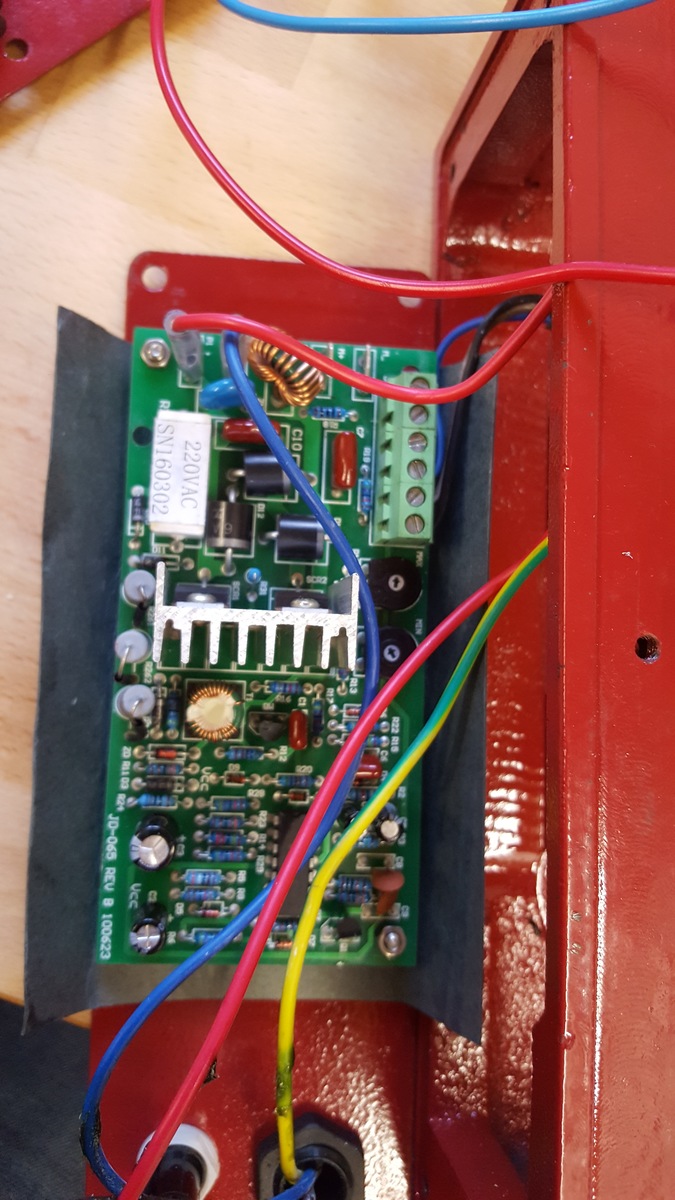

In meinem Frästischvorschub made in China hat sich direkt beim ersten
Einsatz die Steuerelektronik verabschiedet.
Die ganze Konstruktion erscheint mir etwas dubios:
Es handelt sich um einen 90V Motor Z3DW-90GN. Die Ansteuerung erfolgt
wohl über eine Gleichrichtung, ein paar Leistungswiderstände und 2
Triacs X6025 für die Drehzahl. Dazu natürlich noch ein Poti, ein IC das
daraus vermutlich eine PWM ableitet etc. p.p.
Der erste Test verlief einwandfrei, ein paar Tage später flog die
eingebaute Sicherung (direkt in der Zuleitung) beim ersten Anfahren im
Eilgang.
Ich habe dann die Sicherung gewechselt (gleicher Wert, 10A!), den
Vorschub ausgekuppelt und die Drehzahl langsam(!) erhöht, nach wenigen
Sekunden war die Sicherung wieder durch, also auch ohne jegliche Last,
der Motor kann frei drehen!
Erneutes Wechseln der Sicherung hilft nicht mehr, die Maschine mach
keinen Mucks mehr.
Hat jemand einen Tipp, was da los sein kann? Gibt es da übliche
Verdächtige?
Ist so eine Schaltung üblich, die ca. 90V so "billig" aus 230V erzeugt?
Ich freue mich über alle Hinweise, die zur Problemlösung betragen
können...
PS: Der Motor läuft am Labornetzteil einwandfrei (15...50V getestet).

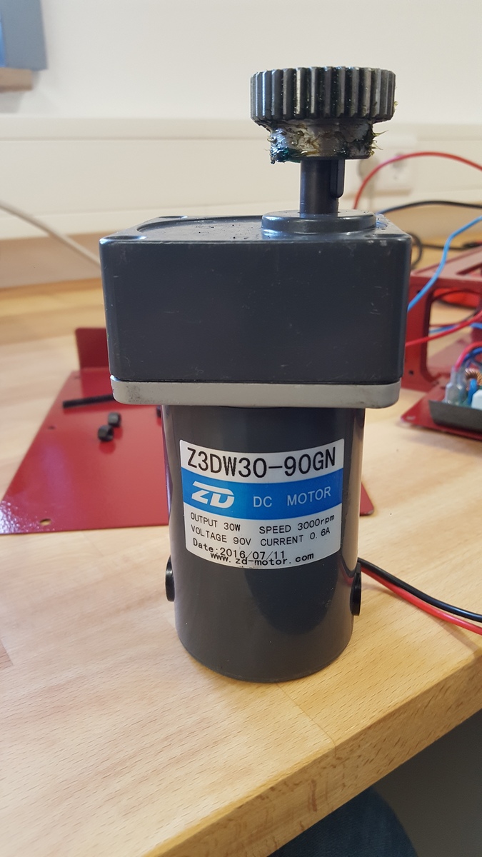

von hinz (Gast)
Wohl ehr Z3DW25-90GN. Permanent erregter Gleichstrommotor mit
auswechselbaren Kohlebürsten. Mit 25W Nennleistung recht klein.

von Hauke Haien (Gast)
Tut mir leid, es ist ein 30W Motor.
Im Anhang auch ein Bild der Platine.
Ja, das sind natürlich Thrystoren.
Meint ihr, es lohnt sich die auszulöten und zu testen?
Stefan U. schrieb:
> Den würde ich mal an einem Labornetzteil oder an Bleiakkus testen, nur
> um Sicherheit bzgl. der Vermutung zun erlangen. Raten und Vermuten ist
> immer doof.
Nun, an bis zu 50V läuft der Motor erstmal unauffällig. Leider finde ich
keine Information zum Wicklungswiderstand. Gemessen habe ich 20 Ohm.
https://www.yoycart.com/Product/529059883830/
Auf der Herstellerseite gibt es den Typ garnicht, und auch zu den 25W
Typen keine Angaben bzgl. Widerstand...
http://www.zd-motor.com/eproduct_info.aspx?id=61
Aber da er Läuft gehe ich erstmal davon aus, dass das Problem in der
Elektronik liegt.

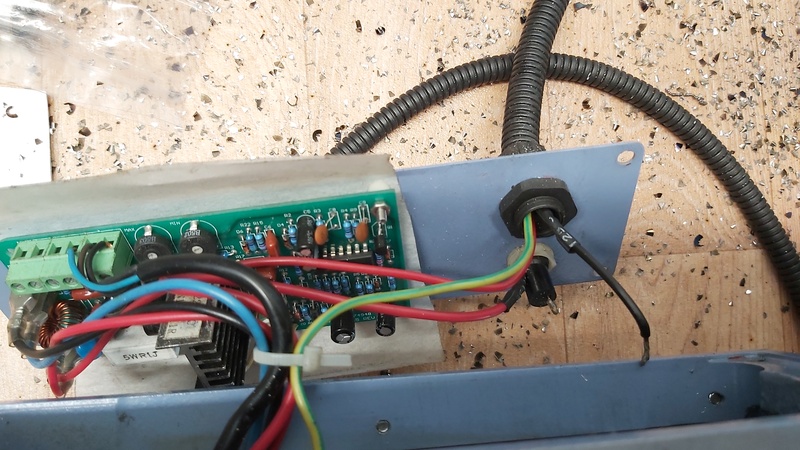

von Stefan (Gast)
Bei mir hat sich leider auch der Vorschub mit einem lauten Knall
verabschiedet - inkl. geflogenem 16A Sicherungsautomaten! (Soviel zur
Qualität der verbauten flinken 10A Sicherung im Gerät).
Ich kann nicht sagen ob es bei mir die gleiche Fehlerursache war wie bei
meinen Vorrednern, aber vielleicht hilft meine Fehleranalyse und Lösung
ja dem Einen oder Anderen weiter, der zukünftig noch auf diesen Thread
stößt.
Ursache bei mir war eine locker gewordene Mutter an der Schraube mit der
die Platine befestigt ist. Leider ein gewaltiger Konstruktionsfehler
meiner Meinung nach, da die Mutter einen saftigen Kutzschluss
verursachen kann.
Leider wird die Mutter durch Vibrationen der Maschine unweigerlich
irgendwann locker, da diese nicht gesichert ist! Ein Kurzschluss ist
daher vorprogrammiert.
Ich empfehle daher jedem mit diesem Vorschub das Gehäuse mal zu öffnen
und die Muttern der Platinenbefestigung zu sichern solange der Antrieb
noch funktioniert!

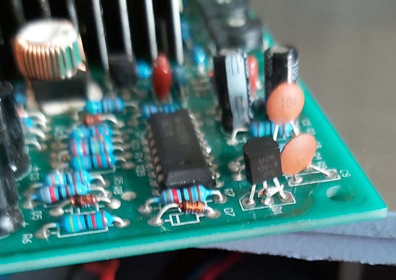

Bei mir lockerte sich die Mutter rechts oben auf der Platine, so dass
diese Kontakt mit einem Beinchen von C9 bekam und einen Kurzschluss
gegen das Metallgehäuse verursachte.
Folgende Teile waren defekt und mussten getauscht werden:
-Keramikkondensator 100nF Nr. C9
-Diode Nr. D10 und D11 - Typ 1N4007
-Diode Nr. D13 - Typ 6A 1000V
-Z-Diode 24V Nr. ZD - Typ 1N4749A (ersetzt durch BZX 85C24 VIS - 1N4749A
war nicht verfügbar)
-Glassicherung Typ F 10A (ersetzt durch F 1A - Erklärung siehe unten)
-ca. 5cm weggeschmolzene Leiterbahn auf der Lötseite der Platine

Bei mir wollte gestern auch der X-Achs-Vorschub meiner Bernardo KF25 Pro
Fräse nicht mehr.
Nachdem ich die Box geöffnet hatte, ist mir aufgefallen, dass ein Draht
von der Sicherung nicht mehr verbunden war. Die Lötstelle war
aufgegangen (siehe am Foto /20211025_115925.800x450.jpg der schwarze
Draht bei der Durchführung; den Schrumpfschlauch habe ich schon
zurückgeschoben).
Nachdem ich den Draht wieder angelötet habe, ging der Vorschub aber
immer noch nicht. An der Platine kamen zwar 230VAC an (2 rote Drähte bei
Flachstecker P1 und P2), aber zum Motor ging keine Spannung (sw und bl
Draht bei Flachstecker M+ und M-).
Messungen an den Thyristoren haben gezeigt, dass keine Zünd-Pulse
gekommen sind. Da mir die Schaltung aber zu komplex war, um irgend
welche Schlussfolgerungen oder schlaue Annahmen zu treffen, habe ich die
Elektronik reverse engineered (siehe Platine.pdf). Der Schaltplan
enthält sicher noch ein paar Fehler (z.B. falsche Pin-Nummern an manchen
Bauteilen, ...). Bitte gebt mir Bescheid!
Mit der nun halbwegs durchschauten Schaltung habe ich weitere Messungen
gemacht. Dabei ist mir dann ein Lötzinn-Kurzschluss am Q1 (siehe
20211026_153003.cut.800x565.jpg rechts vorne) aufgefallen. Den habe ich
offenbar selbst verursacht, als ich den Draht an die Sicherung angelötet
habe. Zzzz. :-(
Nach Entfernen des Lötzinn-Kurzschlusses ergaben die Messungen dann
bessere Werte, und auch der Vorschub funktioniert wieder.
Viel Aufwand für so einen kleinen vermeidbaren Fehler. Aber ich hoffe
dass mein Schaltplan zumindest jemand anderem hilft.
Bye
  Hansi
