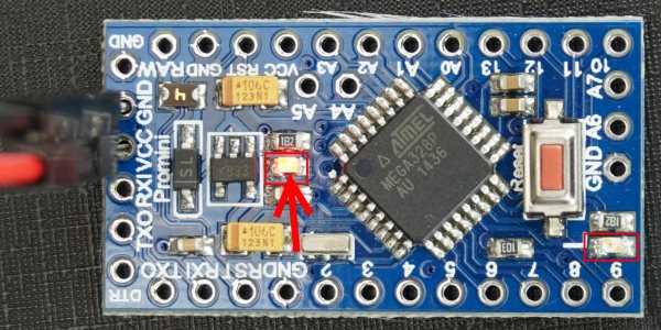

Hallo Freunde,
ich hab folgendes Problem, hoffentlich kann mir da einer weiterhelfen.
Ich hab mein Arduino Pro Mini 5V 16Mhz an ein 12V Netzteil
angeschlossen, daraufhin hat dieser angefangen zu blinken (beide LEDs)
und ist ziemlich Warm geworden. Das Programm was ich draufgeladen habe,
spielt er nicht ab und ich kann kein neues Prog. mehr drauf hochladen.
Am Anfang als ich ihn noch mit 5V betrieben habe, lief das Programm mit
"Blink" auf PIN 10.
Meine Vermutung ist, dass irgendwas durchgebrannt ist (Visuell nichts zu
erkennen). Da ich aber ein kaum was von Elektrik verstehe, brauche ich
jemanden der mir sagen kann, wie ich die Bauteile auf Funktion prüfen
kann. (Außer den AtMega Chip, den schaffe ich nicht umzulöten.)
Die Sicherung (denke ich zumindenst) mit der Nr.4 (oben links) habe ich
auf durchgang geprüft, es piepst. Wenn ich den Mini an Stom anschließe
leuchtet die LED durchgehend (LED mit dem Pfeil). Die ist glaub ich für
die Spannungsversorgung.
von Toto mit Harry (Gast)
12v müssen an RAW, Vcc darf nur bis 5 Volt angeschlossen werden.. Sonst
braten 12v den 5V Mikrocontroller.
von Mike S. (megusta)
Da lagst du richtig, ich hab ihn an VCC angeschloßen :(
Also hat wahrscheinlich der Chip sein Geist aufgeben?
