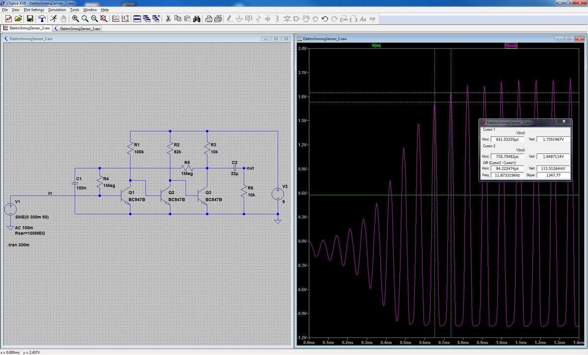

Ich habe eine Schaltung im Internet gefunden und möchte diese gerne
Verstehen:-)(Anhang)
Es geht um einen Elektrosmogsensor.
Wie gross ist die Verstärkung?
Was machen die Thyriston?
Kondensatoren?
Wie funktionier die Schaltung?
Besten Dank für eure Hilfe.
Sie hängt direkt von den Streuungen der Transistoren ab und ist
letztendlich eher zufällig. Vermutlich wollte der Auto so viel wie
möglich verstärken. Ich schätze, mehr als Faktor 10.000. Mit einem
Simulationsprogramm wie LtSpice könnte man das recht schnell
ausprobieren - das Ergebnis könnte dann aber immer noch um Faktor 20 von
der Realität abweichen.

Das sind drei Transistoren in Emitterschaltung die hintereinander
geschaltet sind.
https://www.elektronik-kompendium.de/sites/slt/0204302.htm
Ziel ist es eine hohe Verstärkung zu erreichen um den Brumm vom 50 Hz
Netz wiederzugeben. Die Schaltung ist quick und dirty. Üblicherweise
sorgt man für einen vernünftigen Arbeitspunkt des Transistors. Bei
dieser Schaltung müsste man die Transistoren mit Kondensatoren
entkoppeln und die Arbeitspunkte jeweils einstellen. Noch besser wäre
ein Wechsel von NPN und PNP Transistoren.

Was gefällt Dir an den Arbeitspunkten dieser Schaltung nicht? Die sind
doch sauber definiert, und stabil. Nicht umsonst hat das Ding eine
DC-Gegenkopplung.

>Habe versucht dies mittels multisim zu simulieren>Aber die Verstärkung des ganzen konnte ich nicht evaluieren..
Die Verstärkung ergibt sich aus den Einzelstromverstärkungen der
Transistoren. Am Kollektor-R des letzten T ergibt sich dann über U=I*R
die Ausgangsspannungsamplitude.
Das die Stromverstärkung der T's gewöhnlich ziemlich stark von Exemplar
zu Exemplar variiert, variiert auch die Gesamtverstärkung der Schaltung.
Fragt sich nur, wie man das Einganssignal von der "Antenne" ermittelt,
denn ohne läßt sich ja auch bei bekannter Verstärkung kein Ausgangsignal
berechnen.

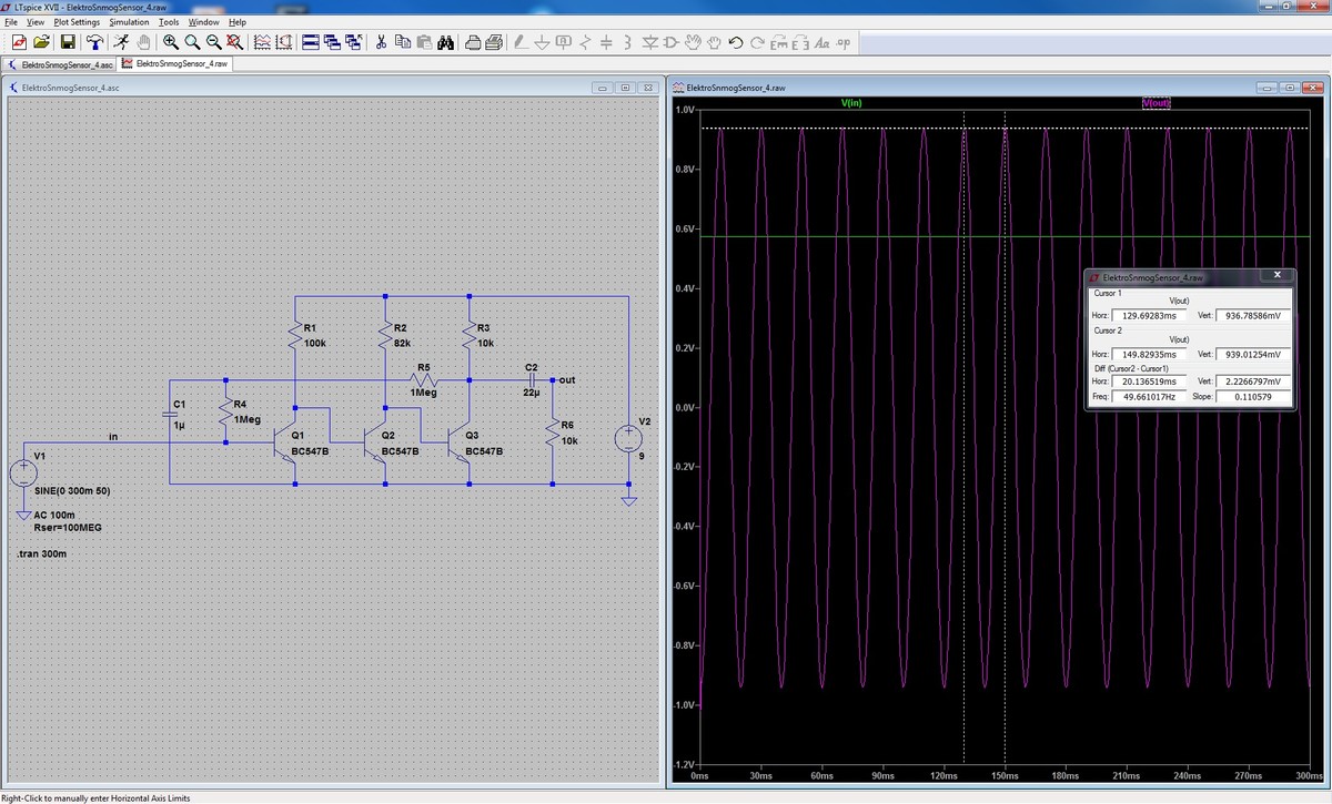

ich habe die Schaltung mit LTspice simuliert. Die
Eingangsspannungsquelle ist im Original nur ein Draht, eine Antenne.
Also ist die Quelle sehr hochohmig. Ich habe den Innenwiderstand auf
100MEG (Mega-Ohm) festgelegt. Bei 1G (Giga-Ohm) ändert sich fast nichts.
Man kann eigentlich hier eher von einer Stromsteuerung sprechen.

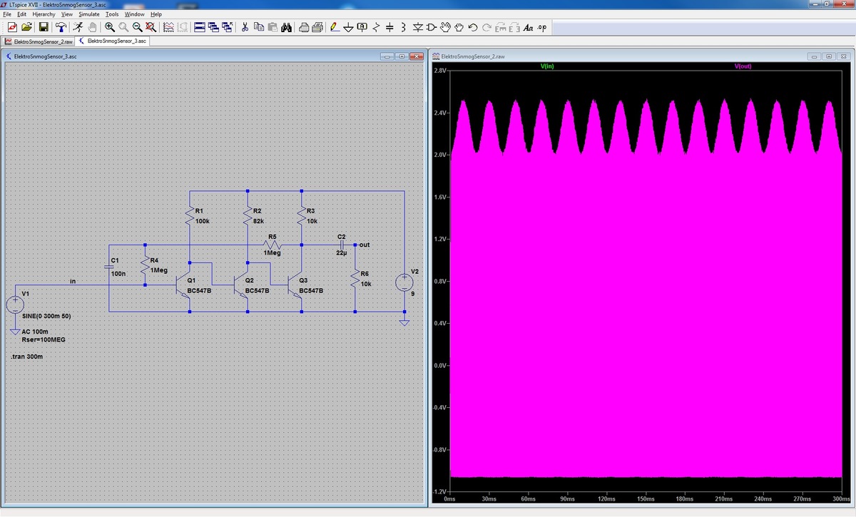

In ElektroSmogSensor_3.jpg sieht man oben einen 50 Hz Sinus.
In ElektroSmogSensor_3a.jpg wird das Geheimnis aufgelöst, die Schaltung
schwingt mit ca. 12 kHz.
In ElektroSmogSensor_4.jpg habe ich C1 auf 1 µF erhöht um die
Mitkopplung zu dämpfen. Der Sinus wird bei 300 mV (Innenwiderstand 100
MEG) gerade nicht sichtbar verzerrt.

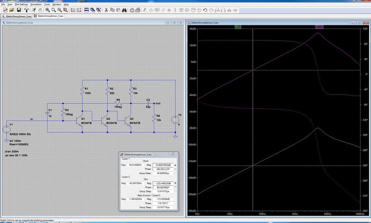

Das Bodediagramm sieht auf dem ersten Blick etwas verwirrend aus. Cursor
1 (out) und Cursor 2 (in) wurden auf 50 Hz gesetzt.
Eingangspegel: -125 dB
Ausgangspegel: - 10 dB
Verstärkung : 115 dB bei 50 Hz
Den höchsten Pegel haben wir bei ca. 5 kHz. Das hängt jetzt aber von der
Stromsteuerung ab. Die Signalquelle hat einen Innenwiderstand von 100
MEG. Da liegen an der Basis von Q1 nur 3,57 µV (50 Hz Spitze - Spitze).
Die werden auf 1,9 V (50 Hz Spitze - Spitze) bei out verstärkt. Der
Verlauf liegt sicher an der Eingangskapazität der Basis von Q1 in
Verbindung mit der Mitkopplung. Die Mitkopplung haben wir der
Phasendrehung zu verdanken weil bei den Verstärkungen der BC547 keine
sonderliche Bandbreite mehr hat und der Frequenzgang nicht begrenzt
wurde.
Es war wohl das gewollte Ziel die Schaltung mit einem Minimum von
Bauteilen gerade so zum Laufen zu bringen. Wie schon Cerberus sagte, die
Schaltung ist Murks.

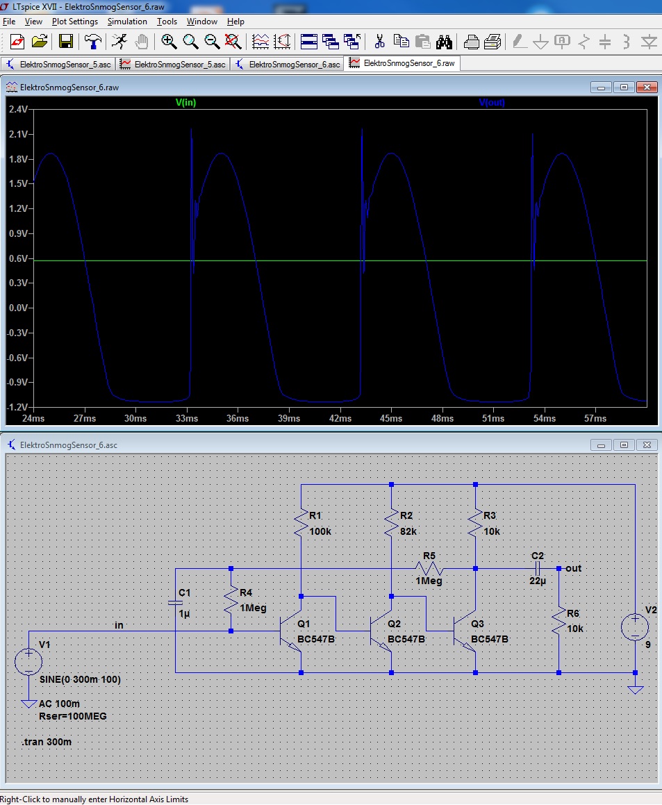

Ich habe in ElektroSmogSensor_6.jpg die Signalfrequenz auf 100 Hz
erhöht. Das bedeutet auch, jede höherfrequente Einstrahlung durch
Motorstörungen, Phasenanschnittsteuerungen, usw. werden stark überbetont
und meist sogar noch verzerrt. Die Spitze der Empfindlichkeit des
Verstärkers liegt ja bei 5 kHz. Da das Ohr gerade um 1 kHz besonders gut
hört, hat man schnell den Eindruck das die ganze Umgebung von
Elektrosmog verseucht ist.
Allerdings hat das mit dem 50 Hz - Wechselfeld das wenig zu tun.
Anbei der Link zum Download von LTspice XVII.
http://www.linear.com/designtools/software/
mfg klaus

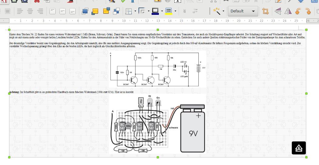

Danish B. schrieb:> Habe hier noch nie einen Schaltplan als Word Datei gesehen.
Dort steht:
_Achtung:_ Im Schaltbild gibt es im gedruckten Handbuch einen falschen
Widerstand (100k statt 82k). Hier ist es korrekt.
Wenn die Funktion an solchen Feinheiten scheitert, die noch im Bereich
der Exemplarstreuungen der Transistoren liegen, taugt die Schaltung
sowieso nichts.
Dann ist es reine Glücksache, ob sie funktioniert.
Für Anfänger eher ungeeignet.
Hp M. schrieb:> _Achtung:_ Im Schaltbild gibt es im gedruckten Handbuch einen falschen> Widerstand (100k statt 82k). Hier ist es korrekt.
Wenn man C1 gross genug macht geht es schon mit den Abstrichen die ich
zuvor genannt habe. Zumindest hört das Schwingen auf.

Stefan U. schrieb:> Die Schaltung soll sicherlich nicht nur Elektromagnetische Wellen von> 50Hz anzeigen, sondern alles, was irgendwie unbehagen Bereiten könnte.
Was die Schaltung können soll ist nicht ganz klar. Jedenfalls arbeitet
sie wie ein schmaler Bandpass mit ca. 5 kHz Mittenfrequenz. Für 50 Hz
ist die Schaltung eigentlich gar nicht geeignet.

Holger L. schrieb:> Das die Schaltung nicht optimal ist liegt daran das sie aus einem> Adventskalender ist, dessen Ziel es ist mit wenig Bauteilen(24) zu> zeigen was in der Elektronik möglich ist und Interesse zu wecken.>> Hier der Link:> http://www.elektronik-labor.de/Lernpakete/Kalender15/Kalender15.html
Sehe ich auch so. Deshalb habe ich die vollständigen Simulationen mit
beigefügt, damit jeder mit Interesse selber etwas verbessern kann. Es
muss nur LTspice heruntergeladen und installiert werden und schon geht
es los.
Ein gutes Tutorial zu LTspice.
http://www.gunthard-kraus.de/LTSwitcherCAD/index_LTSwitcherCAD.html
mfg klaus

Hans-Peter schrieb:> Was heisst eine Verstärkung von 115dB bei 50 Hz?
Hier kannst Du die dB in den Verstärkungsfaktor umrechnen.
http://www.sengpielaudio.com/Rechner-gainloss.htm
Die Verstärkung ist in der Regel frequenzabhängig. Deshalb gibt es in
den Datenblättern auch entsprechende Diagramme. Hier im Thread spielen
die 50 Hz eine gewisse Rolle.
mfg Klaus
Hans-Peter schrieb:> Eingangsspannung = 0.3 V> Ausgangsspannung = 1.9V>> 115dB> 10dB>> == 56200>> Wie wurde dies gerechnet?>> GrüsseBeitrag "Re: Elektronikschaltung Hilfe"
"Das Bodediagramm sieht auf dem ersten Blick etwas verwirrend aus.
Cursor
1 (out) und Cursor 2 (in) wurden auf 50 Hz gesetzt. ..."
Die Signalquelle V1 hat für diese Simulation (AC Analysis) eine innere
Spannung von 100 mV. Der Innenwiderstand beträgt 100 Mega-Ohm. Deshalb
hat die Eingangsspannung (in) einen Pegel von nur -125 dB. Siehe
Bodediagramm ElektroSmogSensor_5.jpg und das kleine Fenster mit Daten
von Cursor1 und Cursor2.
Mit dem "Cursor" kann man sich einen Punkt des Signalverlaufs
herauspicken und die Werte für diesen Punkt genau anzeigen lassen. Das
verwenden von dB - Werten ist in der Elektronik weit verbreitet, da hier
sich sehr kleine und sehr grosse Werte übersichtlich darstellen lassen.
Bei LTspice sind 0 dB = 1,0 V.
mfg klaus
