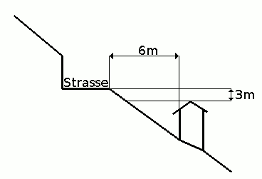

Meine Wohnsituation ist wie im angehängten Bild (Nicht nach Massstab).
Oberhalb vom Haus führt eine Strasse entlang, für welche ich gerne aus
privaten Gründen eine Verkehrszählung machen möchte.
Da kein Sehkontakt besteht, scheidet eine Lichtschranke oder sonstige
optische Erfassung aus. Mit Radar wird es auch schwierig, zumindest auf
den höheren Frequenzen, da die Wellen zum Teil den Berg durchdringen
müssten.
Meine Frage, bevor ich kilometerweise Draht kaufe:
Kann ich mit einer riesigen Spule ein niederfrequentes magnetisches
Wechselfeld erzeugen und auf einer Empfangsspule Veränderungen sehen,
wenn ein metallisches Objekt die Strasse durchquert?

Wenn die Kante so wie auf dem Bild dargestellt auch in echt aussieht,
sollte über Kantenbeugung genügend Energie eines Dopplerradars um die
Ecke kommen. Ansonsten ist da bestimmt eine Leitplanke, die vielleicht
genug Ausgangspunkte für das Huygens-Prinzip sind.

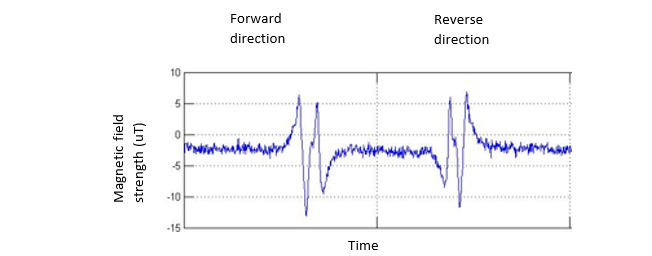

Man kann (leider etwas voluminös) mit klassischen Helmholtz-Spulen ein
Magnetometer bauen. Ein Auto produziert eine Störung im Erdmagnetfeld.
Das sollte messbar sein.

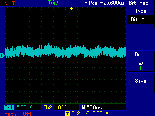

Zwischen den Konzentrisch angeordneten Sende- und Empfangsspulen ändert
sich die Phasenverschiebung, wenn ein ferromagnetisches Objekt näher als
ca. 2xSpulendurchmesser kommt.
Wenn ich noch kleinere Phasenverschiebungen messen kann, dann sind
vielleicht noch grössere Entfernungen realisierbar.

Hallo Tubi.
Tubi schrieb:> Meine Frage, bevor ich kilometerweise Draht kaufe:> Kann ich mit einer riesigen Spule ein niederfrequentes magnetisches> Wechselfeld erzeugen und auf einer Empfangsspule Veränderungen sehen,> wenn ein metallisches Objekt die Strasse durchquert?
Ich erinnere mich, dass ich einmal am Schaufenster einer
Antiquitätenhandlung stand, in der eine grosse, alte Bussole lag. Sehr
häufig schlug zu meiner Überraschung diese Bussole spontan aus, in
einigen Fällen so heftig, das der Zeiger einen "Überschlag" machte. Ich
war überrascht, und braucht eine Weile, um zu erkennen, dass der Grund
für die Ausschläge hinter mir vorbeifahrende Autos waren. Der Gehweg war
allerdings auch relativ schmal. PKWs erzeugten deutlich schwächere
Ausschläge als LKWs. Die Richtung des Ausschlages war nicht immer
gleich. Auch zwischen ähnlich großen Fahrzeugen gab es deutliche
Unterschiede im Ausschlag.
D.h. für Deinen Fall, Du müsstest nicht zwingend ein magnetisches
Wechselfeld erzeugen und auswerten. Es könnte die Auswertung der
Änderungen eines vorhandenen Gleichfeldes langen, wenn Du z.B. genügend
Dicht an die Strasse herankommst. Ob Du bei einer zweispurigen Strasse
aber auch die gegenüberliegende Fahrbahn mit erfassen kannst, hängt
vermutlich von der Qualität Deiner auswerteschaltung ab.
Wenn Du also mit einigen Fehlern bei Autos mit Alu oder
Kunststoffkarosserie leben kannst, könnte das ein Weg für Dich sein, und
Dir steht im Prinzip der ganze Weg von antiquitierter "Lowtech" bis
"Hightech" offen. Na, nicht wirklich, weil solche Bussolen zu bauen
erfordert auch solide handwerkliche und theoretische Kenntnisse. Unsere
Altvordern waren auch nicht doof.

Dust Network funktioniert gut,
tinyOS sowie Magnetometer, Speicher und übertragung der Daten über Funk.
MAG3110 als Beispiel eines Sensors.
Das ganze ist wirklich sehr einfach in der Nähe verbuddeln.
Eine Ergänzung zum Magnetradar-Experiment:
Wenn die Empfangsspule physikalisch 90° zur Sendespule gedreht ist,
nimmt die Empfangsspule bei einem ungestörten Feld kein Signal auf.
Sobald das Feld geringfügig gestört wird, sieht man das Signal auf der
Empfangsspule.
Mit einem Bandpass an der Empfangsspule sollte sich eine hohe
Empfindlichkeit realisieren lassen. Ansonsten fängt sie allerlei ein.
Realisiert habe ich die Spulen mit jeweils einer einzigen 10mm² Litze
die rund um's Zimmer läuft. Zur Einkopplung und Impedanzanpassung
verwende ich einen Ringkerntrafo.
Tubi schrieb:> Realisiert habe ich die Spulen mit jeweils einer einzigen 10mm² Litze> die rund um's Zimmer läuft. Zur Einkopplung und Impedanzanpassung> verwende ich einen Ringkerntrafo.
Und? Hast Du schon Autos gesehen? Send Pics.

Sven schrieb:> Warum eigentlich mit einer Spule und was hat der Sehkontakt mit dem Ort> des Geschehens zutun?> Ich würde es so machen, wie ich es in Frankreich (zur Verkehrszählung)> bereits gesehen habe:> Die verwenden einen Art Garten-Schlauch, der quer über die Fahrbahn> gespannt wird und messen am> Ende des Schlauches den Druck der entsteht, wenn ein Reifen> darüberrollt.
Wenn man direkt am Ort des Geschenens mißt, gibts eine Menge
ziemlich einfacher Methoden, mit dem man den Verkehr messen kann.
Nur der TE will das unbedingt aus grösserer Entfernung und schräg
durch einen Berg machen. Und das ist m.E. ziemlich schwierig bis
unmöglich.
Harald W. schrieb:> Und das ist m.E. ziemlich schwierig bis> unmöglich.
Messen (= vergleichen, Bekanntes mit Unbekanntem) kann ich alles. Nur
die Interpreation des Ergebnisses könnte etwas schwieriger werden :-).
Daher vor einigen Posts mein Hinweis auf die Phantasie :-)
