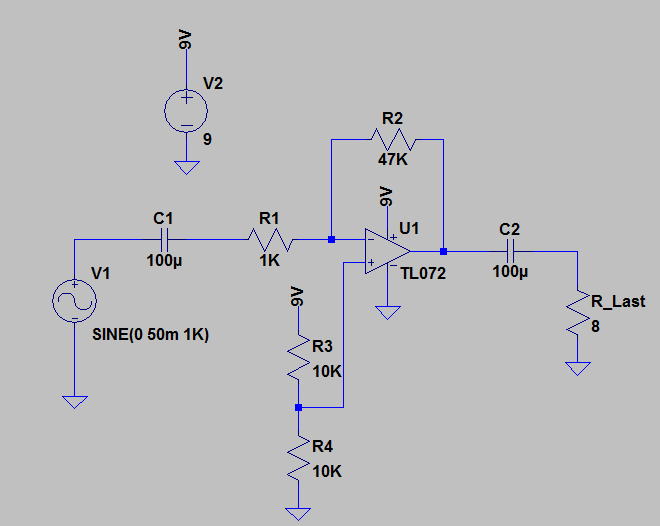

ich habe einen invertierenden Verstärker aufgebaut um ein Audiosignal zu
verstärken, und dieser funktioniert auch erstmal wie er soll. Soll
heißen wenn ich die Spannung am Ausgang messe liegt dort genau die zu
erwartende an.
Schließe ich dann aber einen Kopfhörer an, ist das Signal nur sehr leise
zu hören. Kann mir jemand sagen woran das liegt?
Im Anhang befindet sich meine Schaltung.
von Ralf (Gast)
Wie hoch ist die Eingangssignalspannung? Ist der TL072 mit 8 Ohm
belastbar?
das liegt vermutlich daran, daß Du einen Kopfhörer mit 32 Ohm
verwendest, dessen niedrige Impedanz der OPV nicht antreiben kann,
zumindest nicht bei nennenswerter Amplitude. Es gibt auch Kopfhörer mit
600 Ohm und mehr.

Tja, 0,003 Watt.
Ist nicht laut.
von THOR (Gast)
Also laut Datenblatt kann der schon 4 Ohm treiben, aber mit 9V Single
Supply kommen da nur sehr geringe Ströme bei raus.
Man bräuchte sowas wie +12V -12V Dual Supply, aber stattdessen kann man
natürlich auch einfach den Ausgangsstrom mit ner Gegentaktendstufe
erhöhen.

von Axel S. (a-za-z0-9)
Ein TL072? Soll das ein Witz sein?
> aber mit 9V Single
Aus einem TL072 kommen immer nur sehr geringe Ströme raus.

von MaWin (Gast)
Du meinst, in der Simulation.
Schon der Spannungsteiler an noninv Eingang koppelt alle Störungen aus
der Versorgungsspannung bestens ins Audiosignal. Wenn die Audiosignale
auf negative Versorgung bezogen sind, sollte man diesen Spannungsteiler
per Kondensator auch dorthin abstützen.
Und dass ein TL071 zu schwach für eine Last unter 600 Ohm ist wurde
schon gesagt.
Ausserdem braucht er als Versorgung mindestens 3V weniger und 3V mehr
als das Signal das er durchleiten soll, bei 9V kann er also nur Signale
von 3-6V verstärken, 3Vpp. Bei leerer werdender Batterie mit 5.4V kann
er gar nichts mehr verstärken.
Und kommt die Eingangsspannung in den Bereich von 0-2V, springt der
Ausgang dank phase reversal gar auf die andere Polarität, Verzerrung
also 100%.
Dann enthält die Schaltung keinen Schutz gegen die Verstärkung hoher
Frequenzen, statt 20kHz also 500kHz, kann mit Eingangsleitung als
Antenne also bestens Deutschlandfunk verstärken und ist dann gegenüber
Audio dicht.
Auch vom Ausgang her können dank Rückkopplung solche Frequenzen
eingekoppelt werden.
Der Koppelkondensator mit 100u am Eingang bei 1k bringt eine untere
Grenzfrequenz von 1.6Hz, dabei dauert die Angleichung der
Spannungspegel, also der Einschaltplopp, deutlich über 10 Sekunden.
Auch ist der Eingangswiderstand von 1k deutlich zu gering für Audio, man
hat eher 22k.
Der geringe Eingangswiderstand führt beim JFET OpAmp auch zu deutlichem
Rauschen, eine Eingangsimpedanh ab 47k würde ihm deutlich besser
gefallen.
Du siehst also, schon so eine simple Schaltung kann man wenn
Grundkenntnisse fehlen maximal vergurken.

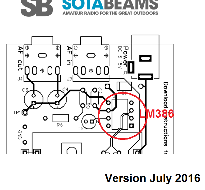

Wer einen 8 Ohm Lautsprecher aus einer 9V Batterie betreiben will,
sollte wohl eher einen LM386 oder TCA0372 benutzen und die ganzen
anderen Bauteile wegwerfen.
von PSg (Gast)
Ok vielen Dank für die vielen und ausführlichen Antworten, dann werde
ich das ganze mal mit einem geeigneteren OP ausprobieren.

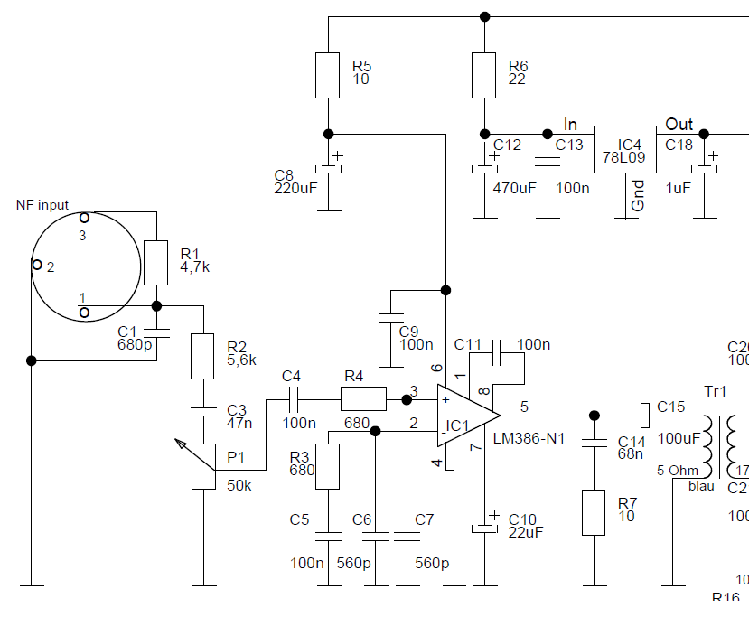

Die Stufe mit den zwei nachgeschalteten Transistoren ist und bleibt
eine, wenn auch beliebte, Minimallösung, findet man aber
nichtsdestotrotz bei Geräten für Sprachausgabe relativ oft. Die
Schaltung stammt übrigens von einem Bausatz und da sind noch nicht viele
Klagen über Fehlfunktion gekommen, soweit mir bekannt ist. Die
Bauteileauswahl ist IMHO auch relativ unkritisch.
Im Original waren BC170 etc. der Komplementärtyp drin. Hab's auch mit
anderen vergleichbaren Typen(BC140/160) der neueren Serien probiert. Da
ist natürlich noch viel Luft drin, vor allem, wenn es um die ökonomische
Ausnutzung der Spannungsversorgung geht.
Den LM386 habe ich auch viel verwendet (,der brummt mir aber zu viel.)
TDA2003 ist da schon eine ganz andere Klasse etc.
Jene hier oben im Thread "anempfohlene" Schaltung finde ich aber noch
weniger sicher:
https://www.mikrocontroller.net/attachment/63841/Audioverst_ker.png
ciao
gustav

von Karl B. (gustav)
die alten Dinger, wie sie hier genannt werden, sind eben unübertroffen
beliebt:
Zum Beispiel kommen sie mit symmetrischen Eingängen resp. Ausgängen bei
Digitalfiltern super klar.
"Meine" Schaltung, die ich meinte, hier in Bild 2: Der Dateiname sollte
natürlich die Bezeichnung des ICs haben, also 386.
Treibt sogar klaglos einen Ausgangstrafo. Das Brummen kommt vom Aufbau,
es wird aber auch anderswo gelegentlich auf derartige Empfindlichkeit
hingewiesen.
Hatte deswegen auch die Schaltung schon ein wenig modifiziert, wie man
sieht.
ciao
gustav
