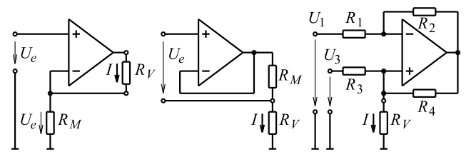

ich brauche für ein Bastelprojekt eine KSQ, die bei Vin=5V 100mA
liefert. Ein Linearregler ist ausreichend. Da ich noch OpAmps rumfliegen
habe, dachte ich, ich verwende einfach einen L272AM.
Als Schaltung wollte ich die dritte Variante nehmen, da die Last an
Masse hängen muss. Nun versuchte ich, die Schaltung zu verstehen, bin
aber bei R3 hängen geblieben. Wozu braucht man das? Nimmt man die Last
mit 0 Ohm an, ist dieser Widerstand doch völlig unnütz?

von Jan (Gast)
Nachtrag: Bildquelle Wikipedia Konstantstromquelle.

Trotzdem schadet es nicht, das Datenblatt auzuschauen. Du wirst bei
einigen Parametern an die Grenzen kommen. Einer davon könnte die
Temperatur (bei 100K/W) sein, der andere die Ausgangsspannung, die auch
mal 3V unter der Versorgungsspannung bleiben kann (siehe Output Voltage
Swing).

Wie gesagt: das wird nix mit dem OPV, denn der kommt nicht annähernd an
seine Versorgungsspannung. Mindestens 1V bleibt er drunter...

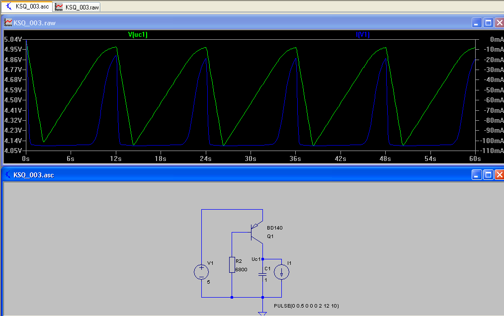

von Jan (Gast)
Stimmt. Dann nehme ich 1F. Aber wie ich am besten den Strom da
stromlimitiert reinbekomme, und zwar so, dass ich am Ende auch
mindestens 4.8V habe, weiss ich noch immer nicht.
Ich brauche eine elegante Strombegrenzung. Und was der R3 macht, weiss
ich immer noch nicht.
von oldeurope O. (Gast)
Kann ich Dir sagen, mit einem Biopolar-Transistor
und einem Widerstand.
Aber das gibt richtig Stress hier mit den "Nerds".
Wollen wir das trotzdem mal versuchen?
LG
old.
Die dritte Schaltung regelt den Strom auf die Differenz zwischen
U1 und U3.
Damit U1 und U3 schwimmen/floaten können, ist R3 nötig.
Schau Dir das mal an, dann wird das klar:
https://www.elektronik-kompendium.de/sites/slt/0210153.htm
LG

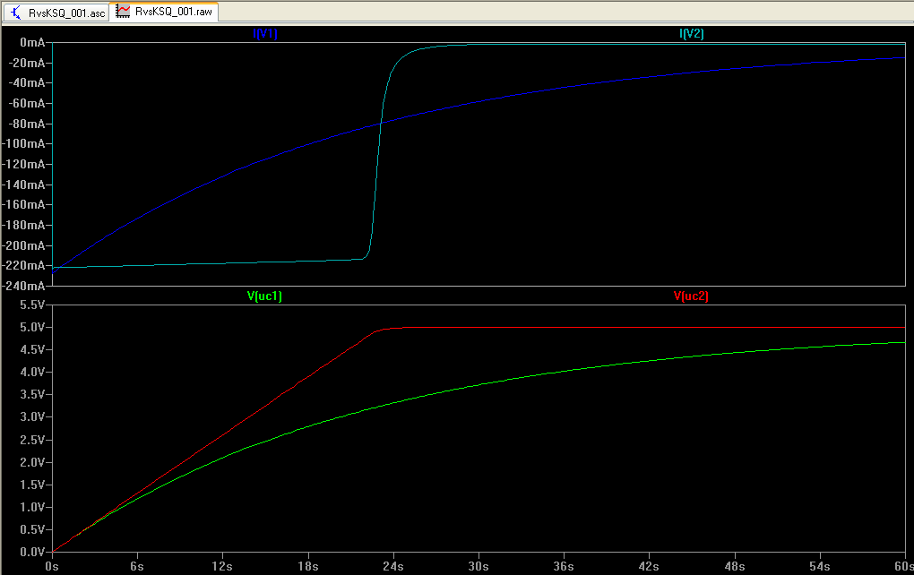

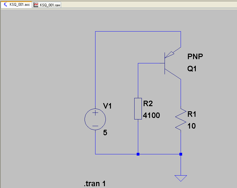

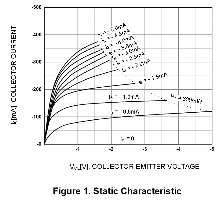

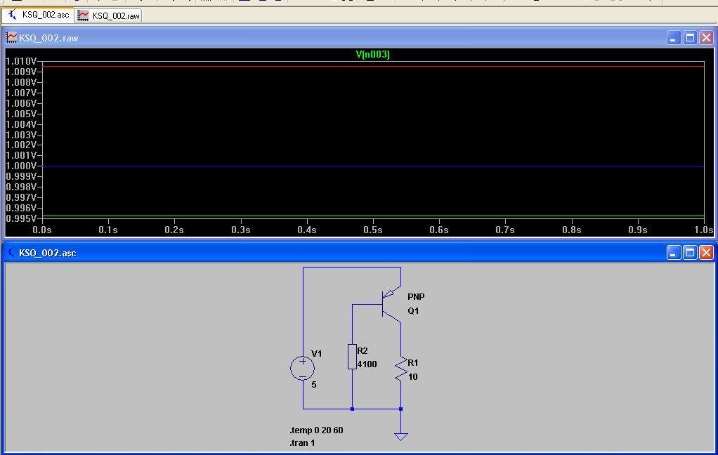

Jan schrieb:
> Ich steuere LEDs ja auch spannungsgesteuert an.
Das mach ich zwar nicht aber bitteschön:
Für R2 probierst Du einen Wert, der an R1 1V abfallen lässt.
Dann kannst Du für R1 Deinen SuperCap rein tun.
Als Transistor einen BD... Richtwert für R2, 4K7
So ein Transistor ist von Natur aus eine
steuerbare Stromquelle/Senke.
LG
old.

Danke. Ich probiere mal rum. Mit einem PMOS ging es nicht. PNP BJTs muss
ich erst bestellen.
Der MOS ist spannungsgesteuert. Theoretisch geht das
mit Spannungssteuerung beim MOSFET auch.
Aber Spannungsschwankungen wirken sich stärker auf
den Konstantstrom aus, als beim BJT. Auch ist die
Restspannung beim MOSFET , vor dem Einsatz der
Stromstabilisierung höher.
Die Temperaturempfindlichkeit ist beim BJT deutlich
geringer.

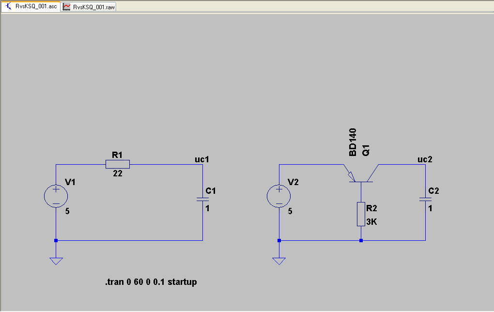

von Axel S. (a-za-z0-9)
Was ist denn das für eine ominöse Spannungsquelle, die deine 5V bei
maximal 200mA liefert? Warum kannst du da den 1F Kondensator nicht
einfach direkt anschließen? Wenn der Kondensator auf sagen wir 4V
entladen ist, und die Quelle nur 200mA liefert, dann wird die Spannung
halt auf 4V einbrechen. So what? Immerhin liefert sie 200mA und der
Kondensator wird sich langsam aber sicher auf 5V aufladen. Warum sollte
das bei deiner Spannungsquelle nicht funktionieren? Bei den meisten
Quellen die mir spontan einfallen, funktioniert das genau so.

Jan schrieb:
> Mehr als 500mA is nicht
Aber deine Schaltung braucht ja auch nicht mehr. Und die 500mA auch nur
2 Sekunden lang. Oder fehlen da noch Informationen?

Mein Gedankengang zum Thema: wenn die Quelle 500mA liefert und der
Verbraucher 500mA braucht, dann brauche ich keinen Puffer mit Supercaps.
https://www.mikrocontroller.net/attachment/332018/Transistor_als_very_low_drop_Diode.JPG
In dieser Schaltung ist der R55 viel zu hochohmig. Denn mit weniger als
1mA Basisstrom hast du die angegebenen 30mV höchstens bei weniger als
20mA Strom bekommen. Und die 500mA Sicherung wird niemals auslösen, denn
der Transistor lässt nie mahr als ca. 150mA durch.

Also nochmal zum Mitschreiben: die verlinkte Schaltung wird bei 300mA
Laststrom eine Sättigungsspannung UCE von ca. 0.1V haben, wenn da ein
Widerstand kleiner 430 Ohm verwendet wird (und dadurch ein Basisstrom
von mindestens 10mA fließt). 30mV UCE ist bei der derzeitigen
Dimiensionierung mit 1mA Basisistrom nur bis 10mA Kollektorstrom
erreichbar. Und mit 1mA Basisstrom sind selbst bei Kurzschluss nicht
mehr als 200mA Kollektorstrom drin.

CO2 ist ihm N. schrieb:
> So ein Transistor ist von Natur aus eine steuerbare Stromquelle/Senke.
Mit allen möglichen temperaturabhängigen Toleranzen. Da schafft man mit
> ... probierst Du ...
grade mal einen einzigen Arbeitspunkt. Ein Föhn und etwas Kältespray
zeigen dann die Realitätstauglichkeit auf. Und ich schrieb auch was von
"reproduzierbar"...
Oder mit anderen Worten: Jan, mach es anders.
Nein, siehe Erklärung dort:
https://www.elektronik-kompendium.de/sites/slt/1506291.htm
LTspice bestätigt das, siehe Anhang.
LG
old.
Eine Simulation ist nur so gut wie das verwendete Modell. Ich habe diese
Schaltung jetzt einfach mal real aufgebaut und komme ohne Föhn aber mit
Kältespray mit einem BC327 mit 1,1kOhm Basiswiderstand auf 300mV
Änderung. Das sind 30% des mit dem Basiswiderstand "eingestellten" 1V
UCE. Dieser Wert deckt sich nicht ganz mit dem simulierten Werten im
1%-Bereich...
Siehe dort unter Nachteile...
Und die Schaltung dort ("Ein typischer Anwendungsfall ist ein
Mikrofonverstärker") hat mit der Aufgabe hier nichts zu tun, ausser
dass sowohl dort wie auch hier ein Transistor drin ist.
> Ich habe diese
Den brauchst Du auch nicht. Mit 0,4W wird der schon heiß genug.
Deshalb:
> aber mit Kältespray
minus 55 Grad !!!
> Änderung.
Ich schätze mal, Du hast Emitter und Collector vertauscht,
also Inversbetrieb. Macht aber nichts.
> UCE.
30% bei über 100 Kelvin wird für die Anwendung wohl genügen.
> 1%-Bereich...
Da hast Du recht. Habe in der Simu für den Basiswiderstand mal
eine 1mA Stromquelle eingesetzt. Siehe da, kein Temperaturgang
bei hfe. Fehlt offenbar im default Modell.
LG
old.
Ich schätze mal, das ist 20 Jahre her, dass das sa letzte Mal passiert
ist.
Gut Fingerwarm.
>> aber mit Kältespray
> minus 55 Grad !!!
Das Billige schafft nicht so viel.
Ja, hoffentlich. Aber wenigstens zeigt die Simulation diese 30% schon
fast bei Zimmertemperatur und Eigenerwärmung. Also im täglichen
Gebrauch.
> 100mA sind 1Volt am 10 Ohm Widerstand, nicht 1V UCE.
Aus welchem Grund sollte sich das Ding bei einem willkürlich gewählten
Arbeitspunkt grundlegend anders Verhalten als bei einem anderen
genauso willkürlich gewählten?
Aber zur Beruhigung: auch nach Umdimensionierung des Widerstands und
Einsatz eines BD136 bleibt das Verhalten annähernd gleich (wie es auch
die korrigierte Simulation zeigt): von "knapp fingerwarm" bis "gekühlt"
ändert sich der "Konstantstrom" um gut 35%.
Und zudem funktioniert diese Schaltung logischerweise nur dann, wenn die
Eingangsspannung konstant ist. Was am USB ja der Fall ist, aber trotzdem
erwähnt werden sollte, falls sich einer eine solche
"Konstantstromquelle" basteln will.

Die Schaltung ist nicht bei Uc=3V6 startbereit.
Das ist die Spannung, auf die der Kondensator während
der Spitzenstromentnahme schlimmstenfalls entladen
werden darf.
Je höher Du den Kondensator auflädst, desto kleiner
darf seine Kapazität dafür sein und umso schneller
hast Du ihn dann nachgeladen.
Die Simu läuft eine Minute um das Farad auf knapp 4V7 aufzuladen.
Die Stromquelle dagegen ist etwa in Sekunde 24 auf 5V !!!
Bitte denke darüber mal nach.
LG

von Konstantin (Gast)
Das Bild zeigt eine Konstantstromquelle für 100mA mit einer
Drop-Spannung von 0,7 Volt. Der 5V Eingang ist links und der Goldcap
wird rechts angeschlossen. Unten ist GND.
R1 = 6R8
R2 = 4k7
T1 = BC327
T2 = BC327
Zusätzlich kann die ganze Mimik auch noch mit einem 220 Ohm Widerstand
dauerhaft überbrückt werden, so dass der Goldcap bei erreichen einer
Spannung von 4,3 Volt, trotzdem langsam über den Widerstand weiter bis
auf 5 Volt aufgeladen wird.
Nachtrag. Die Drop-Spannung existiert nur bei einem Strom von 100mA und
auch nur an R1. Fällt der Strom unter 100mA, kann sich der Goldcap sogar
bis auf 5 Volt aufladen. Der 220 Ohm Widerstand kann sogar entfallen und
der Goldcap kann sich bei Stromausfall nicht über die
Stromregelschaltung entladen. Also gleich zwei Klappen mit einer Fliege
geschlagen.  :)
Konstantin schrieb:
> Nachtrag.
T2 weg und R1=0 (brücken)
Bin mal gespannt, was lkmiller dazu meint. ...
Ich sage erstmal nix weiter dazu.
LG
old.
Das ergibt ja keinen Sinn, dann existiert die Strombegrenzung nicht
mehr. T1 wird dann ständig voll durchgesteuert. Eure Schaltung habe ich
weiter oben schon mal gesehen (mit BD140), da hab ich nur noch mit dem
Kopf geschüttelt.
Lothar M. schrieb:
> Wenn es also alle 10 Sekunden reicht, dann auch 10 Sekunden nach dem
> Einschalten.
Nein. Die Spannung am Kondensator bricht ja nur um 1V ein
bei jeder Aktion. @1F
Deshalb:
Jan schrieb:
> Ich möchte deshalb den
> Ladestrom auf 100mA begrenzen.
@Jan (Gast)
Wow, das passt ja genau. Du beeindruckst mich jetzt
zum Zweiten Mal.
Gut durchdachte Fragestellung in Deinem Beitrag.
LG
Jan schrieb:
> (Der SINN des ganzen ist, dass in der Schaltung zwei SuperCaps drin
> sind, das Netzteil aber nur 200mA liefert. Ich möchte deshalb den
Jan schrieb:
> Vout passt sich ja Iout an. Aber die Supercaps sollten am Ende schon
> möglichst nahe an den 5V liegen. 4.7V wären auch noch i.O.
Jan schrieb:
> Es reicht aber, wenn ein Funktionsaufruf
> alle 10 Sekunden ausgeführt werden kann.
Anbei die Simu mit den geforderten Bedingungen.
V1 die USB Spannungsquelle
Q1 R2 die Ladestromquelle, KSQ
I1 die Last, welche alle 10 sec für 2 sec 0.5A
zieht.
LG
old.
Warum ist da beim Start die Kondensatorspannung schon 5V?
Weil ich
>> Start externel DC supply voltages at 0V : [ ]
nicht angekreuzt habe.
Alternativ könnte man auch die Last erst dann zuschalten,
wenn der Kondensator voll ist.
