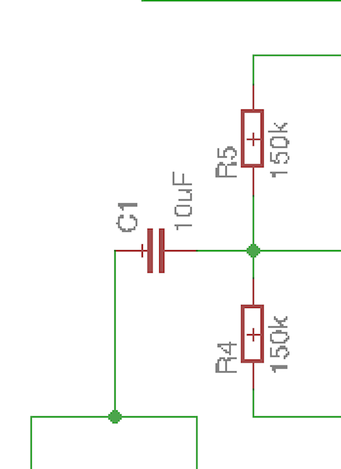

Hallo liebes Forum! :)
ich habe ein kleines Verständnisproblem und nicht die nötige Literatur
zu Hause, um zu verstehen, wie sich die Filterwirkung in folgendem Fall
verhält (Siehe Bild):
Welchen Widerstandswert benutze ich dabei für die Berechnung?
- Die Summe beider Widerstände (300k)?
- Nur den Widerstand der zwischen dem Verbindungspunkt und der Masse
liegt (150k)?
- Oder betrachte ich sie als parallele Widerstände (75k)?
Ich würde mich freuen wenn ich hier eine Antwort darauf finden würde.
Danke im Voraus
Alex
Gast #5090754
Kommt drauf an mit was die verbunden sind.
Ich nehme an dass R5 an Versorgungsspannung und R4 an Masse geht.
Versorgungsspannung hat nen Abblockkondensator, wird also als stabil
angenommen.
AC-Ersatzschaltbild ergibt dann C in Reihe zu (R4 parallel R5).
In Wahrheit muss man natürlich die Versorgungsspannung modellieren statt
Sie als konstant (AC-Kurzschluss) anzunehmen. Aber für Frequenzen bis in
den hohen kHz Bereich kommt das immer noch gut hin.
Gast #5090755
Ja. Betrachte sie bei einer Wechselspannungsübertragung als parallele
Widerstände, wenn der obere 150k an Plus angeschlossen ist. Denn die
Versorgungsspannung ist niederohmig.
Gast #5090763
Vielen Dank!
Das ist korrekt. Die Versorgungsspannung wird über einen 9V-Block
zugeführt und hat sicherheitshalber trotzdem einen Abblockkondensator.
Übertragen wird eine Wechselspannung, bzw. ein Audiosignal.

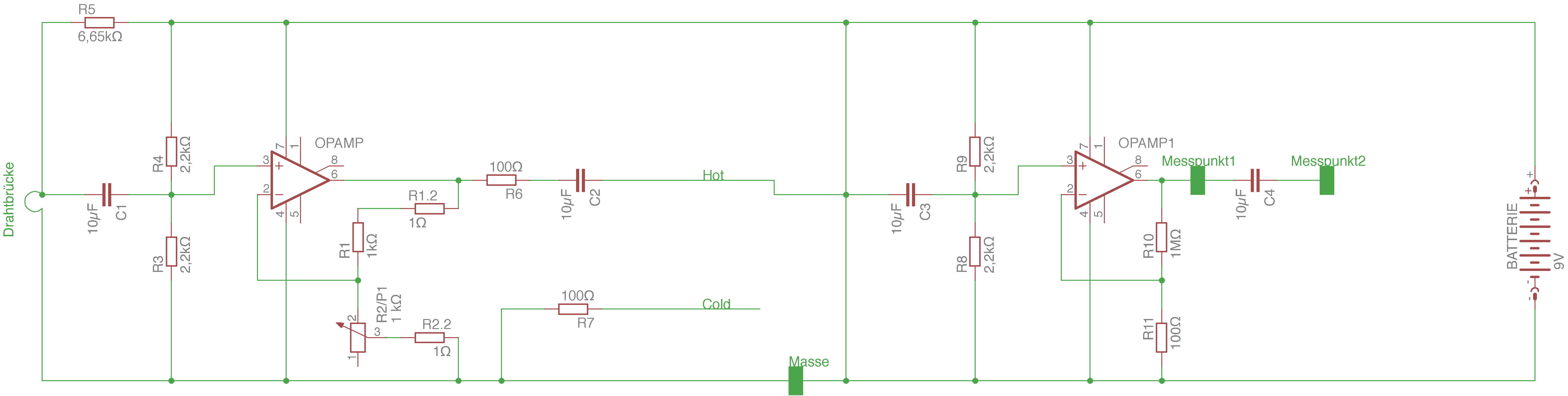

So, ich habe das Ganze jetzt mal getestet. Den zu testenden Verstärker
habe ich auf v = 100 eingestellt und einen Verstärker mit v = 10.000
nachgeschaltet, um die Spannung in den Volt-Bereich zu verlagern. Den
Mikrofon-Eingang habe ich mit einer Steckbrücke zwischen + und -
kurzgeschlossen. Jetzt habe ich allerdings das Problem, dass mir am
Ausgang des zweiten Verstärkers eine Spannung angezeigt wird (Grade
2,890V), die aber kontinuierlich abfällt, bis sie schlussendlich bei 0V
ist. Woran könnte das liegen?
Den Schaltplan vom Aufbau beim Messen hänge ich an. Der "Cold"-Weg ist
gewollt unbelegt und gehört zur eigentlichen Quasisymmetrierung. Der
Ausgang der Schaltung soll auf einen XLR-Stecker gehen.
Vielen Dank schonmal
Alex
#5117007
Du hast die Batteriespannung mitten in der Schaltung zw. den beiden Cs
kurzgeschlossen.
Das Gegenkopplungsnetzwerk beider OPV muß über je einen C auf Masse
liegen, da deren Arbeitspunkt (virtuelle Masse) ja bei Ub/2 liegt
(Spannungsteiler am nicht-invertierenden Eingang). So wie es jetzt ist,
verstärken die beiden OPV die Gleichspannungsdifferenz zw. beiden
Eingängen, und gehen damit voll in Sättigung.

Gast #5118111
> auf Masse liegen, da deren Arbeitspunkt (virtuelle Masse)
> ja bei Ub/2 liegt (Spannungsteiler am nicht-invertierenden
> Eingang).
Man kommt sich vor wie Don Quichotte: Ein Spannungsteiler
zur Arbeitspunkteinstellung hat i.d.R. nichts mit einer
"virtuellen Masse" zu tun!
Ich weiss, dass ihr diesen tollen, technisch klingenden
Ausdruck liebt - aber bitte, bleibt bei virtueller Realität,
virtuellem Erdbeerarome und virtuellen Orgasmen!
Lasst die Masse in Ruhe! Realen Ground für alle!
