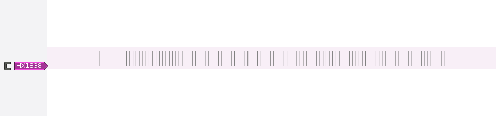

Leider habe ich nur die Chinafernbedienungen dekodiert und leider weiß
ich nicht, wie deren Protokoll heißt. Kann mir das jemand nennen ?
(siehe Impulsdiagramm im Anhang).

Sieht schwer nach NEC aus. Warum hast du dir die Mühe gemacht? IRMP
Sehe ich genauso.
@Ralph:
Hier ist das NEC-Protokoll dokumentiert:
  https://www.mikrocontroller.net/articles/IRMP#NEC_.2B_extended_NEC
Beim NEC-Protokoll sind Adresse und Kommando-Code nur jeweils 8 Bit
groß. Aus Datensicherungsgründen (Redundanz) folgt der 8-Bit-Adresse
nochmal dieselbe in invertierter Form. Dasselbe gilt für das 8-Bit
Kommando. Macht insgesamt 32 Bits.
Beim Extended-NEC-Protokoll wurde diese Redundanz beim Kommando-Code
zugunsten von 16-Bit Kommandos aufgegeben.
Zumindest diese Redundanz-Prüfung solltest Du noch in Deinen Code
einbauen, um fehlerhafte Übertragungen auszuschließen. Oder Du wechselst
direkt zu IRMP. Mit den über 40 unterstützten IR-Protokollen kannst
Du dann nahezu jede Fernbedienung decodieren.
