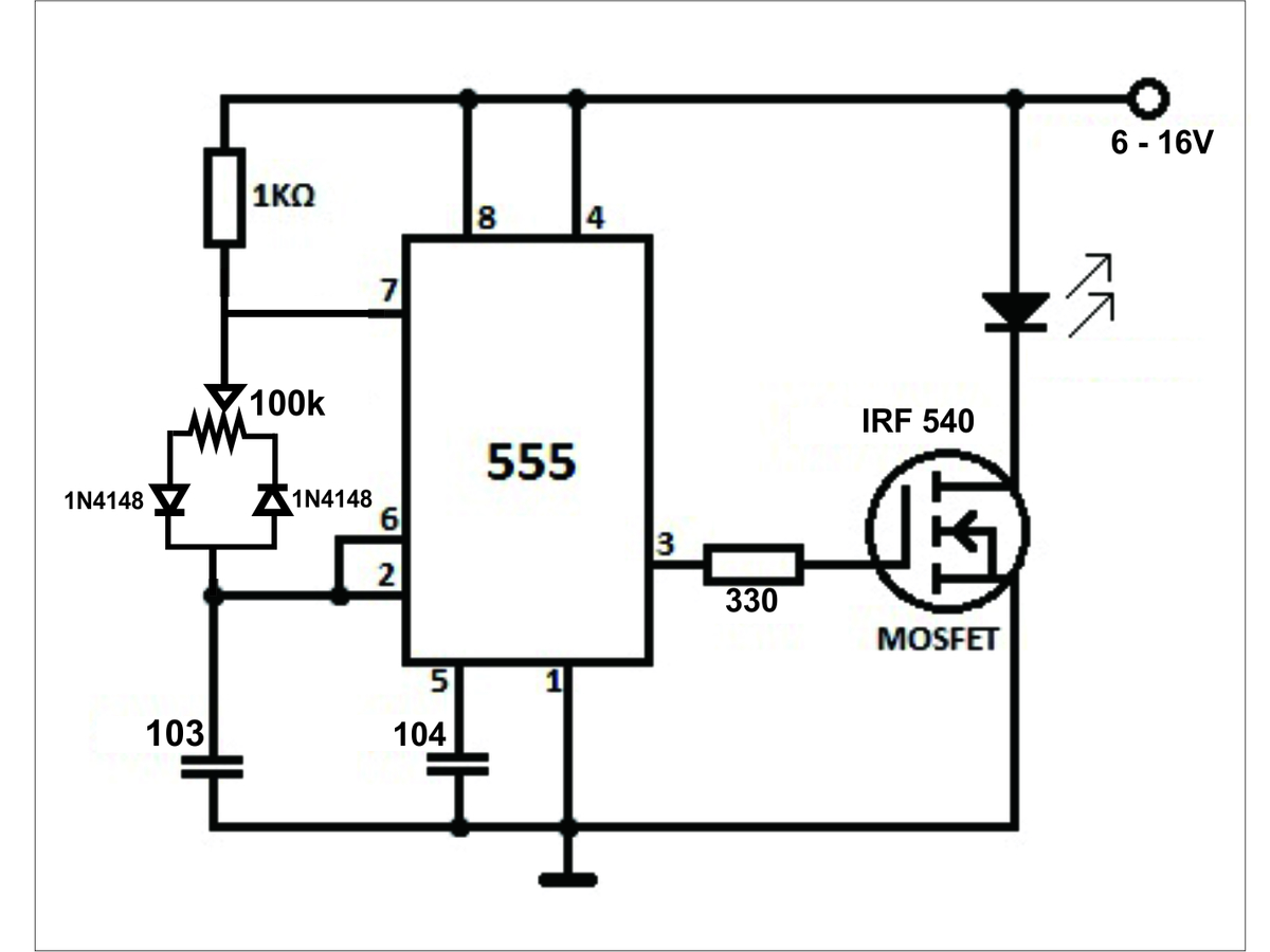

von Michael B. (laberkopp)
Vincent H. schrieb:
> Der Vebraucher mit 60W ist ein Peltiermodul, hier also kein PWM, das
> zweite ist ein 12V Lüfter.
Nun, Petiers muss man nicht regeln, bzw. sie werden durch Temperatur
geregelt. Man nimmt schon PWM, also schnelles ein- und ausschalten der
Versorgungsspannung, aber damit der Wirkungsgrad des Peltier gut bleibt
legt man die PWM nicht direkt dort an, sondern filtert mit einer Spule.
Man baut also einen step down Schaltregler ohne Regelung (bzw. mit
Temperatur als Regelkenngrösse).
            +12V
NE555 PWM ---|I PMOSFET
              +--Spule--+  100uH/6A
              |      Peltier
                  Diode |
                       GND
Spuelninduktivität je nach Schaltfrequenz, bei 100kHz reichen 100uH für
0.6A Ripple.
von ElKo (Gast)
Das hier mal lesen: Beitrag "Peltier und PWM?"
Statt AVR kannst du einen bliebigen PWM-Generator nutzen.

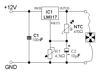

von jemand (Gast)
Du hast doch erst vor kurzem einen Thread mit der selben Frage
aufgemacht, in dem dir empfohlen wurde, einen Buck-Converter auf deine
Bedürfnisse anzupassen.
von Der Andere (Gast)
Was soll eigentlich der Mist?
Du hast hier:
Beitrag "Peltierelement und Lüfter mit Poti steuern"
zu exakt dem selben Thema schon einen Thread laufen. Warum also ein
identischer 2. Thread?
@Moderator: bitte waltet eures Amtes :-)

von Stefan F. (Gast)
> Eine Frage noch zu Bernhartds Schaltung; inwiefern stelle ich
> da die Voltzahl ein, die zum Peltier geht?
Die ergibt sich aus dem Puls/Pausen Verhältnis des Steuersignals. Bei
50%/50% kommt da die halbe Versorgungsspannugn raus.
von Vincent H. (vincenthaude)
und dieses Verhältnis müsste ich doch mit einem regelbaren Widerstand
(Poti) verändern können?

Stefan U. schrieb:
> 60W sind kein Kinderkram!
Ganz genau. Für Deinen Ventilator allerdings könntest Du wirklich einen
LM317 einsetzen. Mit R1 stellst Du im kalten Zustand eine minimal
Drehzahl ein und durch die Erwärmung Deines Pelztiers erhöht der
Ventilator automatisch seine Drehzahl und führt die Wärme ab. Der NTC
Widerstand sollte dafür auf die warme Seite des Pelztiers montiert
werden.
> LM317 einsetzen.
Er wollte nicht den Ventilator regeln, sondern den Peltier, und der
Lüfter möchte auch eher 12V sehen, aus dem LM317 kommen aber maximal
noch 9.5V raus. Deine Schaltung ist also Schrott.
Das die Schaltung für ein Pelztier Schrott ist, hast Du dem Buckligen in
einem anderen Thread Richtigerweise schon gesagt, aber für einen
Ventilator sollte es reichen. Statt des LM317 kann er auch einen
normalen Transistor nehmen, dann hat er nur noch einen Spannungsabfall
von 0,7 Volt, oder den Ventilator direkt an 12 Volt anschließen, ohne
Regelung, fertig.

Ein Poti verändert die Pulsweite des NE555, oder möchtest Du eine echte
automatisierte Regelung mit Temperatursensoren aufbauen?
Olaf schrieb:
> Vincent H. schrieb:
>> Meine einzige Frage wäre bei
>> dieser Schaltung, wie ich nun wirklich die Spannung regeln kann, aber
>> halt so, dass annähernd die 60watt rauskommen.
also Poti ändert Pulsweite am NE555 und der dadurch die Spannung am
Ausgang vom NE555 geändert und dadurch verändert sich dann über den
Mosfet in Michaels Schaltung die Spannung die am Ende weggeht zum
Peltierelement? korrekt? Wo genau müsste dann der Poti eingelötet
werden?
nein, automatisiert soll es nicht sein.
> Wo genau müsste dann der Poti eingelötet werden?
Du hast wohl noch keinen Schimmer, wozu der NE555 gut ist und wie man
ihn beschaltet. Sonst wäre Dir das sonnenklar. Versuche doch mal mit der
Bildersuche Schaltpläne für "NE555 PWM" zu finden. Das kann doch nicht
so schwer sein!
von Olaf (Gast)
Hier eine Beispielschaltung. Du musst sie noch auf 100kHz umändern.
Statt der hier gezeigten LED kommen natürlich die Bauteile von Michael
am Ausgang dran (100µH, 10A Schottkydiode und evtl. dazwischen noch ein
IR2121 mit BUZ104L).

Naja am Eingang also Pin 1 glaube
Dankeschön
Beim NE555 ist Pin1 für Masse. Die PWM generator Schaltung hat
eigentlich keinen Eingang sondern nur Stromversorgung und Ausgang.
Wo müsste dann der Poti hin?
Hat Olaf doch gezeichnet!

Was verändert sich beim Umbau auf 100kHz?
von Olaf (Gast)
Kondensator 103. Spiel doch mal ein bisschen damit rum (Oszilloskop wäre
von Vorteil).
Olaf schrieb:
> von Vorteil).
Hab ich nicht :/ nur nen Multimeter

Kannst du mir noch schnell die Werte für Kondensator 103 und 104 für
100kHz sagen? Dann hab ich alles und gebe Ruhe.
von Olaf (Gast)
103 = 330pF
104 = 100nF
den 104 läßt Du auf 100nF und den 103 kannst Du zwischen 1nF und 10nF
variieren.
Diode so wie hier:
https://www.mikrocontroller.net/articles/Motoransteuerung_mit_PWM
Mit freundlichem Gruß
Christian S. schrieb:
> Hallo,
> variieren.
Mit welcher Auswirkungen?
