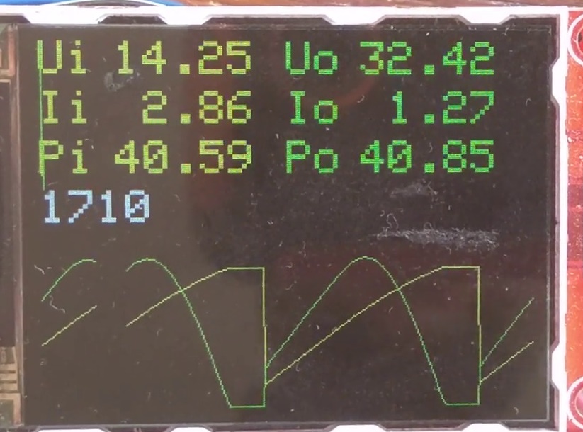

Nutze aber schon seit längerem diese LTC3780 14A step-up/down Wandler
sehr gerne und hab den 97% Wirkungsgrad auch mal bestätigt.
Nun ist mir also endlich mal gelungen, dass Ding über ESP8266 und DAC
und OpAmp als MPPT (maximum power point tracking) nutzbar zu machen.
Die Regelung der Ausgangsspannung über DAC war zwar einfacher, aber
darüber die Eingangsspannung = PV-Modulspannung einzustellen viel zu
instabil. Also regel ich jetzt über invertierenden OP die
Eingangsspannung.
Mit zweitem DAC könnte ich aber wohl auch wieder die Ausgangsspannung
kontrollieren. Sprich das Ding könnte auch ein "universellerer frei
programmierbarer 5-30 Volt 14 A step-up/down dc-dc Konverter" werden.
Mit ESP8266 wlan Anbindung, 320x240 color tft, sd karte und über I2C
(und SPI) beliebig erweiterbar.

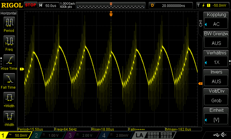

von Christoph K. (christoph1024)
Danke für das Video.
Ich habe einen ähnlichen Interessenbereich und versuche mich an MPPT
über Standard-Buck-Controller schon eine Weile.
Man kann über einen Feedbackeingang je nach Phase, Ausgangs-und
Eingangsspannung regeln, wie du es schon umgesetzt hast, mit einer
zusätzlichen Regelschleife.
Die Regelung der zwei Kreise zusammen (intern und extern) sauber
hinzubekommen ist jedoch verdammt schwer. Ein 5A-billig-MPPT-Regler aus
China (XL4015 5A MPPT, Buck) macht das. Die Ausgangsspannung wird über
den internen Regelkreis gesteuert wie ursprünglich vorgesehen. Die
Eingangsspannung, wenn Sie denn unter Vmp fällt, wird über eine externe
Opamp-Regelschleife gesteuert, welche Strom in den Feedbackeingang
injiziert. Bei diesem Regler kann man schön sehen, dass den Chinesen
keine gute Abstimmung gelungen ist (S. Bild, es zeigt den Ausgang in der
Eingangsspannungsregelphase).
Die schnell getaktete interne Regelung wird von einer über den externen
Regelkreis eingebrachte 5-12khz-Schwingung überlagert. Das in
vernünftige Grenzen zu halten und die Regelschleifen aufeinander
abzustimnmen ist schwer, man beachte den Ripple. Insofern ist man mit
einem Controller, der von vornherein Ausgangs- und Eingangsspannug
regeln kann mit hauptsächlich internen Regelkreisen besser bedient.
LT3652, BQ24650, CN3722 oder Buck-Boost incl. echtem MPPT für richtig
Last: LT 8490. (geiles Teil!)

Ich würde übrigens mal raten, dass die zwei Platinen für die
Strommessung einen ACS - Hall-Stromsensor auf der anderen Seite haben.
Falls ja, sind deine >100% Effizienz-Meßwerte völlig normal. Habe ich
auch gehabt:
Beitrag "Re: Stromstärke per uC messen"
Da du vermutlich eine 20A-Version hast- die ist noch schlimmer.
Bei der Effizienzmessung kommen 4 Meßgrößen zusammen incl. deren Fehler,
die sich summieren. Damit brauchst du schon sehr genaue Sensoren, um 1%
Genauigkeit zu erreichen. Die Spannungsgenauigkeit geht ja noch, aber
versuch mal 0,1% Strommessgenauigkeit bezahlbar zu bekommen.
Die ACS sind mit Sicherheit nicht dazu geeignet. Ausserdem ist die
Effizenz später nicht mehr wirklich interessant, weil konstant von U und
I abhängig. Dafür verbraucht der zweite Sensor auch später Strom und
verursacht Verluste, auch wenn man sich an den immergleichen Zahlen
sattgesehen hat. Die ACS genehmigen sich 10mA pro Teil-dauernd, es sei
denn, du baust einen Abschaltmechanismus ein. Der müsste die
Versorgungsspannung kappen da es keinen Enable-Pin gibt mit
entsprechenden Einflüssen auf die Meßgenauigkeit, denn Vcc ist auch die
Referenz.

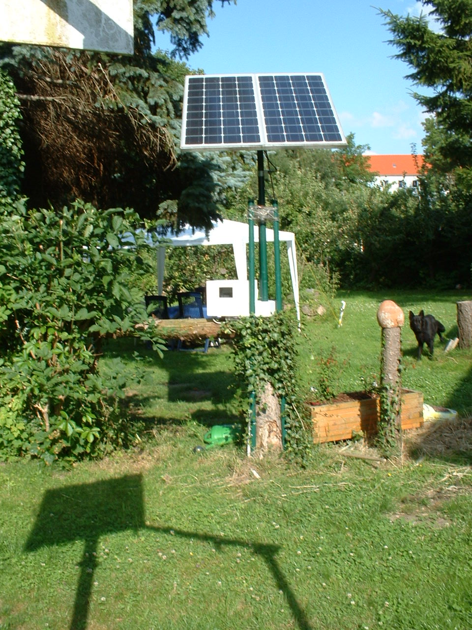

von Pieter (Gast)
moin moin,
>>Doppelter Ertrag.
> Glaube ich eigentlich nicht!
Kann ich nur bestätigen.
Anbei ein Foto meines Testaufbaus.
Die Drehung erfolgt Uhrzeitgesteuert.
VG
Pieter

von Pieter (Gast)
wenn ich das Drehen anhalte, habe ich nächsten Tag den halben Ertrag.
