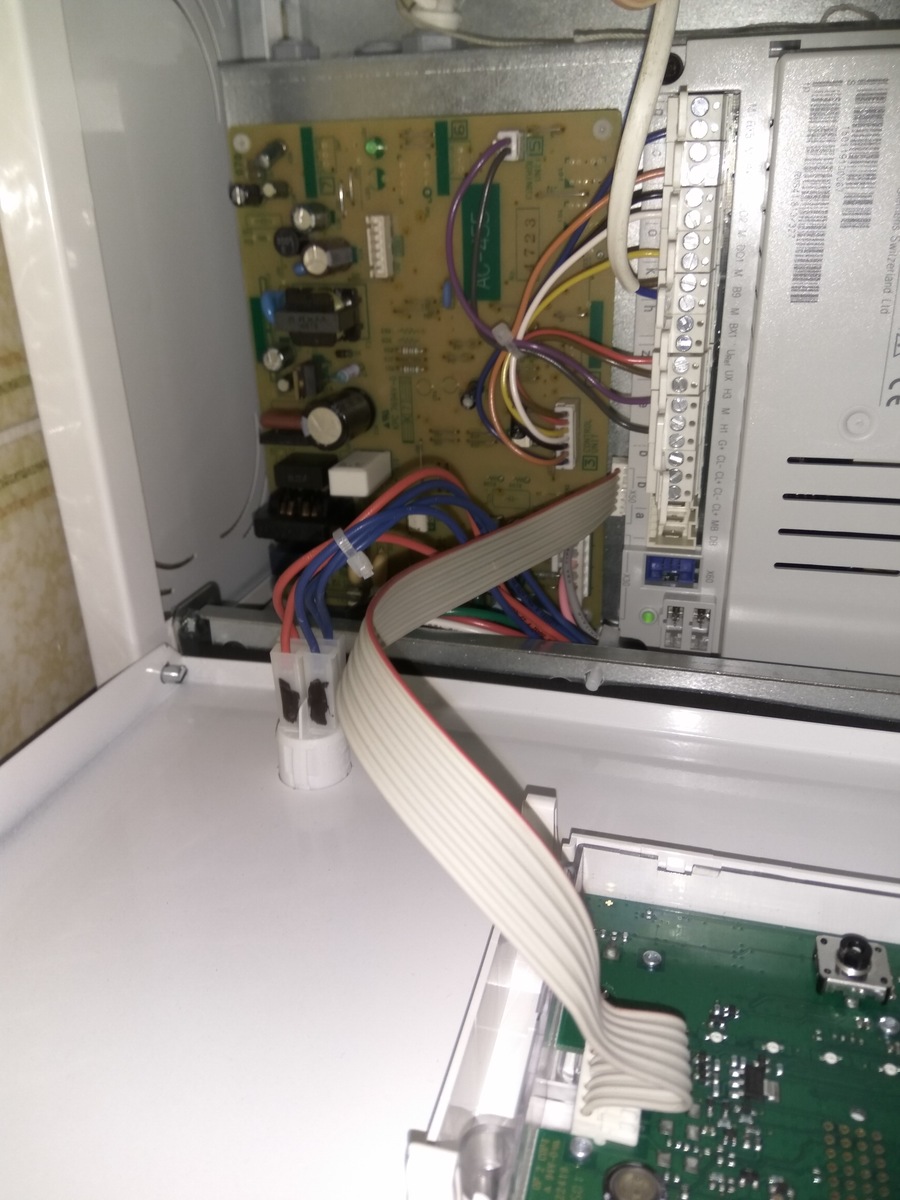

Habe alles installiert aber das display von der controllbox bleibt dunkel, Wenn die controllbox eingeschaltet ist. die WP macht ein rauschen. In der CB leuchtet eine grüne diode.
Besser als wenn ne schwarze leuchtet ;-)
@abdulK: Scherzkeks :-) Also der Stecker vom Display steckte nicht richtig auf den Pins der Platine. Jetzt funktioniert die Control-Box und ich bin beim programmieren.
Die Wärmepumpe funktionier jetzt und hat meinen Speicher unten auf 41° C aufgeladen. Alles scheint bis jetzt o.k. Somit funktioniert sie jetzt bei Andy und mir. Bei wem sonst noch? Gruß, Udo
