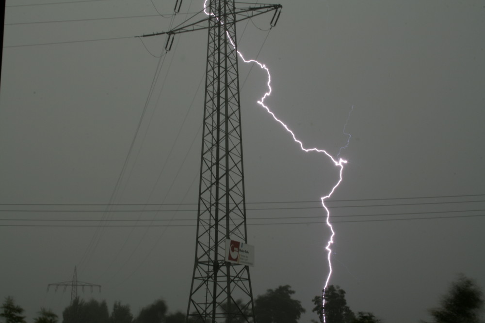

von Blitzeinschlag (Gast)
A. K. schrieb:
> Nicht jeder Blitz scheint Masten zu mögen:
> http://img.fotocommunity.com/atmosphaere-entlaedt-...
Für mich sieht das nicht danach aus, als sei der Blitz in den Mast
eingeschlagen.
Man sieht deutlich, dass der Blitz deutlich hinter dem Mast
eingeschlagen ist und das in einiger Entfernung, aber noch vor dem Baum
oder in diesen links unten.
von Doch nicht. (Gast)
> der Blitz in den Mast eingeschlagen.
Und für mich sieht es nicht danach aus, als hätte A. K. das damit
andeuten/ sagen/ behaupten wollen. Er schrieb doch "Nicht jeder Blitz
scheint Masten zu mögen." Und diese Formulierung impliziert doch
deutlichst (für Dich mal andersherum) "eine scheinbare nicht-Zuneigung
mancher Blitze zu Masten". Ich verstehe nicht so ganz, wie Dir das
Gegenteil in den Sinn kommen konnte.
> Man sieht deutlich
Wilde Spekulationen... m.M.n. ist dieses Bild alles andere als
