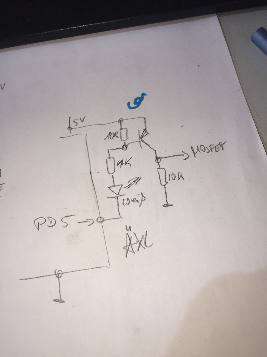

von Axel R. (Gast)
ich musste sowas auch mal "frickeln":
den 3.3V Ausgang habe ich um eine Spannungsverdopplerschaltung aus
2x100nF , 2x1N4148 und einem 10K Pulldown ergänzt (so von oben mit
drüber gelötet). Dann konnte ich mit Timer1, an dessen OC-Pin das da
zufällig drann hing, mit ca. 3.4Khz den Mosfet schalten. War eine
statische "Schaltaufgabe". Auch hier hatte man sich auf den LL-Fet
verlassen und ist damit ins Wasser gefallen, nachdem der Versender ein
"Äquvivalent" schickte. Man kennt das ja: steht (fast) das gleiche
drauf, niemand weis, was eigentlich bestellt werden sollte, warum  und
weshalb. Normal am "Prozeß" vorbei...
Gut, das in dem kleinen Atmel noch genug "Ressourcen" frei waren. Blöd,
das ICH nun wieder an der Hard - und Software stricken musste, um die
Kuh vom Eis zu holen. Quasi einen MOSFET-SW-Treiber, der den OC1A Pin an
den Timer1 koppelte, wenn geschaltet werden sollte, und ihn wieder
trennte, wenn der FET aus sein sollte. Ging dann doch ganz gut. Wie das
immer so ist, mit den Notlösungen.
War jetzt auch nicht weiter wild: waren nur ein paar Geräte. Aber auch
von mir der Rat: VORHER einen Fet aussuchen, der wenigstens bei U_GS
2.5V spezifiziert ist.
Man hätte hier auch einfach den FET tauschen können, klar. Der war aber
so doof "über Kopf" verbaut, das es tatsächlich einfacher war, mit dem
Timer zu spielen. Der Pulldown war wichtig, der Fet bleibt sonst noch
zwei Stunden "an" ;)
Viel Spaß beim basteln ...

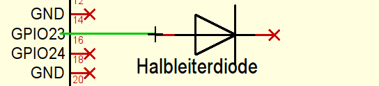

von H. E. (hobby_elektroniker)
F. F. schrieb:
> In Zukunft, auch bei Anfängern, werde ich zuerst wieder meine Wortwaage
> einsetzen, bevor ich was poste.
Funktioniert die dann auch wenigstens? Pack dann noch die
Höflichkeits-Waage gleich dazu aus.
Stuhl B. schrieb:
> Ich habe an meinem gpio pin 3.3V, brauche aber mindestens 5V um einen
> mosfet transistor zu schalten. Meine idee war eine 1,5V AA Batterie in
> reihe dazuzuschalten. Funktioniert das überhaupt? Oder hat jemmand einen
> anderen Lösungsvorschlag?
Was hast du denn genau vor? Ein Raspi hat auch i.d.R. 5 Volt pins. Das
weißt du?
Ein ansprechbarer GPIO-Ausgang hat aber nur 3.3 Volt, das ist korrekt.
Nur mal so eine Theorie, kA ob das funktioniert.
Den 5V Pin verwenden mit dem Mosfet, mit einem PNP (3.3V) die 5V
"weiterreichen", wenn GPIO-Ausgang plötzlich 0V ist?
Nur so eine Überlegung... Ich denk mal noch darüber nach. Vielleicht
versteht auch jemand, was meine Idee ist.
Update: Idee im Bild festgehalten. :)
von Michael B. (laberkopp)
Ausch, da feht es aber an Grundlagen. Ungefähr 100 Grundlagen.
Erstens schaltet der PNP niemals aus, und zweitens wird das MOSFET-Gate,
falls der PNP doch mal ausschalten sollte, niemals mehr entladen,
schaltet also seinerseits nicht aus.
Aus welchem Grund versuchst du hier gute Ratschläge zu geben, wenn es
dir selbst schon an grundlegendsten Kenntnissen mangelt ?
Man muss nicht jeden gleich schräg von der Seite anmachen. Erklär das
Problem und lass ihn wie geschrieben nochmal drüber nachdenken...
Zeichne mal an den R1 links 0V und 3,3V und dann überlege dir für beide
Spannungen, ob dabei Strom über die BE-Diode fließen könnte. Falls ja,
dann leitet nämlich der Transistor (weil er ja ein "Stromverstärker"
ist).
Man kann das Rührei nicht anhand der Optik beurteilen.
Eine Idee ist erstmal eine Idee. Dann gibt es ja noch Leute so wie du,
die dann die Idee noch beurteilen. Habe nie behauptet, dass es
funktioniert, auch wenn ich mir das einfacher vorgestellt habe.
Man kann Ideen also Hypothesen vorschlagen. Das Etikett, das es nichts
weiter als Theorie ist, ist unübersehbar. Deswegen tauscht man sich aus,
oder nicht?
Oder darf man seit heute nur noch zu Wort melden, wenn man zu 100% die
Antwort kennt?

von Axel R. (Gast)
Nun gut: wollen wir jetzt den PNP so hindoktern, bis es einigermaßen
funktioniert, oder wie ist das weitere Vorgehen geplant?
5V-U_be macht ca4.2Volt. 3.2-3.3V ist HIGH und 0.1-0.2V ist LOW-Pegel an
deinem GPIO? du musst jetzt dafür sorgen, das der PNP bei HIGH-Pegel
noch nicht leitet und bei LOW Pegel ein so großer Basistrom fließt, das
der PNP andererseits sicher durchschaltet.
Auch musst Du bedenken, das Dir die 5V nicht "rückwärts" in deinen GPIO
"hineinblasen". Mir fiele da auf Anhieb eine weiße LED ein, die man in
die Basisleitung zum PNP-Hilfstransistor schaltet. Den Basiswiderstand
(in reihe zur LED) so groß, das (meinetwegen) 500µA Basistrom fliessen.
Einen weiteren 10K (oderso) zwischen Basis und Emitter. Am Ausgang - da
wo der Fet drann soll noch einen 10K-Widerstand gegen GND, damit der FET
auch mal ausgeht.
Für PWM ist der 10k aber zu groß...
Aber es kann auf der anderen Seite auch nicht sein, das wir alle 14Tage
solche Sachen hier besprechen müssen (nur mal so am Rand)...
StromTuner
TO hat ein neues Thema erstellt, indem er gleich den richtigen Mosfet
sucht.
Hat sich wohl erledigt.
Warum tut es nicht auch eine Diode vor dem GPIO-Ausgangspin?
Musst du das?

Hätte gerne gewusst, warum LED und nicht eine Diode.
Deine Zeichnung ist jetzt Theorie oder schon mal erprobt? Würde mich
jetzt mal interessieren, ob das klappt. Dein erster bislang
"ignorierter" Beitrag enthält ja so einen ähnlichen Vorschlag.
von Joachim B. (jar)
Die weisse LED hat ca. 3V Uf Spannungsabfall, so sollten theoretisch nie
mehr als 2V zum GPIO kommen, ein PI hat keine internen Schutzdioden wie
ein AVR Atmel.
Nähme man normale Dioden dann kämen immer noch von 5V - Uf  zuviel
Spannung am GPIO an und der PI ist sensibel, es sind nur parasitäre
Dioden vorhanden und gekillte PIs gab es im PI Forum genug.

von Axel R. (Gast)
schon gut ;)
Weil die Diode ja auch immer leiten würde. 5-0.8=4.2V; 4.2V-3.3V= 0.9V
-> Diode leitet bereits bei 0.7V. Darum geht keine Diode, erst recht
keine Schottky. Ob die Weisse LED bei I_LED= 4.1V-Uf_LED(3V)/1KΩ (also
ca.1mA) bereits DREI Volt Flussspannung hat, habe ich jetzt nicht
nachgesehen. Hängt sicher auch von der LED ab. Sicher ist, das sie bei
0.9V keinen nennenswerten Stromfluß erwarten lässt.
zwei, besser drei 1N4148-Dioden in Reihe würden sicher auch gehen, oder
eine 2.7V-Z-Diode in Sperrichtung. Z_dioden in dieser Spannungslage
haben aber meist eine weiche Kennlinie, weicher, als die einer LED.
TrueGreen, blau oder Weiss böte sich hier an. Wenn man die möglichkeit
hat, etwas spendabler mit dem Basisstrom umzugehen, hat man auch gleich
noch eine Kontrollanzeige durch die LED. Von daher würde ich da lieber
eine 0603er LED auflöten, als drei 1N4148WS.
StromTuner
StromTuner
> schon gut ;)
> StromTuner
Hä? :)
Ist von Durchbruch der Diode die Rede?
Er würde doch den GPIO-PIN der die Basis schalten soll als Ausgang
verwenden. Dann würde doch die Diode doch das abblocken in die
"Eingangsrichtung" aber in die andere Richtung durchlassen wie
gewünscht?
Vielleicht hab ich deine Schaltung aber auch noch nicht ganz verstanden.
Bei dir wäre der PIN doch auch ein Ausgang, richtig?
Jupp, er ist eine Ausgang.
mit:
a) 3.3Volt
b) 0.1Volt
5Volt kommen von "oben"
sowohl die 3.3V sind deutlich kleiner, als die 5Volt, als auch die 0.1V
(die ja sowieso), also ist für den Transistor immer "L".
Du würdest die Diode also in Richtung Basis zeigen lassen?
Die würde nie leiten... andersrum immer, egal, ob High oder LOW.
Einfach ganz klassisch, einen GPIO-Ausgang vor Eingang "schützen",
sodass nur noch Strom rausgeht aber nichts mehr rein. :)
Über die 0.7V Verlust durch die Diode bin ich mir bewusst.
