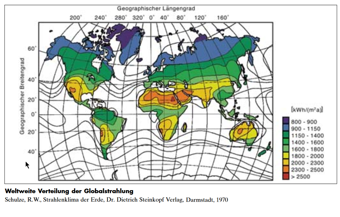

Stefan U. schrieb im Beitrag #5126335:
> Die Leistung von Solarzellen wird in der Regel für den Besten Fall
> (Mittags 12:00 im Juli bis August) angegeben.
Nein, die Leistung von Solarzellen wird für eine Bestrahlungsstärke von
1000W/m² angegeben. Das hat weder mit dem Kalender noch mit irgendeiner
Uhrzeit zu tun. Gemessen wird das üblicherweise mit einem
Sonnensimulator, i.e. sonnenähnlicher spektraler Verteilung.
Stefan U. schrieb:
> Sehr schlau. Dann informiere Dich mal, wann denn diese
> Bestrahlungsstärke erreicht wird.
> Nämlich wie gesagt im Hochsommer am Mittag.
Die Leistungsangabe wird schon so wie von Wolfgang geschrieben
ermittelt. Die Anzahl der Sonnenstunden, und damit die erzielbare Ernte,
ist ein anderes Thema. Ich meine Usedom ist hier Spitzenreiter.
Dann erzählt mal die ganzen Nebenbedingungen, damit im Hochsommer am
Mittag genau die 1000 W/m² ankommen. Alleine der unterschiedliche
Sonnenabstand zur Erde im Nordsommer bzw. Südsommer macht dir da schon
einen Strich durch die Rechnung, weil er zu 6,8% Schwankung der
Bestrahlungsstärke führt. Dazu kommt noch die Schwankungen im diffusen
Attenuationskoeffizienten der Atmosphäre.
Die langjährig gemittelte Sonneneinstrahlung (extraterrestrische
Bestrahlungsstärke) liegt bei 1368W/m². Dann kommt es auf die Dicke der
Luftschicht an, i.e. die Höhe, auf der die Bestrahlungsstärke gemessen
wird.

Stefan U. schrieb:
> Im Mittel sind es die 1000W/m².
Nu' höre doch mal mit deinen 1000W/m² auf. Im wahren Leben findest du
die nicht. Was nützt dir der schönste Mittelwert über sonstwas. Die
Realität an einem bestimmten Ort sieht sowieso anders aus.
Weltweit gibt es da gewaltige Unterschiede und kleinskalig sieht es oft
nicht anders aus. Suche einfach mal nach "Solaratlas" o.ä.
Sorry, hier die Graphik mit richtiger Extension
Die Globalstrahlung ist allerdings die Strahlung die auf den Boden
trifft, d.h. mit evtl. sogar jahreszeitenabhängige Neigung des Panel und
evtl. azimutaler Nachführung sieht das nochmal anders aus.

Patrick J. schrieb:
> Man kann sich ausrechnen lassen, wie viel ein 'Dach' an Ertrag bringt,
> wenn man eingibt, Wo dieses Dach ist, in welcher Richtung die
> Solarzellen drauf gebäppt werden sollen und in welchem Winkel dieses
> Dach ist.
Was wohl Ähnliches wie genannter Solaratlas ergeben wird.
MfG
PS: Ok, Minus 2 ... man kann Es halt nicht Jedem recht machen ;)
