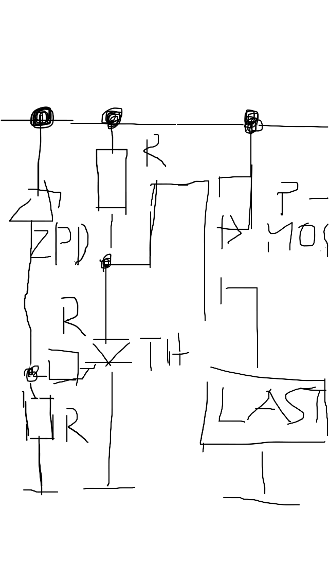

Gast #5126669
Ich werde es mir ansehen und mich dann melden.
Bis dahin: Was würdet ihr zur Schaltung sagen, die ich oben angehängt
habe?
Das würde keinen Kurzschluss verursachen und die Schaltung einfach
abschalten.
Zumindest gegen Spannungen, die der PMOS noch sperren kann, wäre die
Schaltung geschützt.
Das Netzteil könnte auch nicht überfordert werden. Im abgeschalteten
Zustand müsste das Netzteil einfach nur die paar Milliampere liefern,
die durch Widerstände + Z-Diode + Thyristor fließen würden.
Sorry für die etwas komische Skizze, ist am Handy entstanden...

#5126694
TO schrieb:
> Anbei die neue, hoffentlich korrekte Schaltung
Wenn an der  Last ein Kurzschluss auftritt, von dem sich das Netzteil
erholt, könnte der MOSFET unbemerkt kompott sein und nicht mehr
abschaltbar...
Oft ist es auch unerwünscht/problematisch die Masseleitung zu schalten.
Für den Automotive-Bereich gibt es zahlreiche High-Side Switches, die
i.W. das tun, was du mit dem PMOS erreichen wolltest, aber gegen

Gast #5126816
Hallo!
Danke für die Infos!
Der BTS555 schaut auch sehr interessant aus, wird unter "nützliche
Bauteile" abgelegt.
Unabhängig davon, für mein Veeständnis noch folgende Frage:
Warum glaubt ihr, dass der Mosfet kaputt gehen könnte? Es sind doch
Sicherungen eingebaut.
So ein Mosfet hält z.B. 30A dauerhaft oder als Puls sogar 120A aus. Eine
2A Sicherung fällt spätestens bei 10A doch ziemlich rasch, auch wenn es
träge ist, nicht?
Moderator (Firma: Titel) Persönliche Seite #5127064
TO schrieb:
> Anbei die neue, hoffentlich korrekte Schaltung!
Es ist immer eine schlechte Idee, einer Schaltung die Masse wegzunehmen.
Spätestens dann, wenn an die Masse später nochmal ein Gerät
angeschlossen und beide miteinander verbunden werden...
Schaffst du des, den Haltestrom des Thyristors sicher bis zum bitteren
Ende bereitzustellen? Wenn der Haltestrom unterschritten wird, sperrt
der Thyristor nämlich schlagartig wieder und schaltet den Mosfet wieder
(so halbgar) wieder ein.
Hatte ich es schon erwähnt: ein Bonddraht schmilzt im Zweifelsfall
schneller als eine Schmelzsicherung.
> Eine 2A Sicherung fällt spätestens bei 10A doch ziemlich rasch, auch
> wenn es träge ist, nicht?
Das kann fast eine 2 Sekunden dauern. Und wenn dein Mosfet dann nicht
sauber durchschaltet, weil er nicht mehr sauber angesteuert wird, dann
ist halt Essig mit den 30A, die für volle Durchsteuerung angegeben sind.
#5127078
> habe? Anbei die neue, hoffentlich korrekte Schaltung!
Welchen Sinn macht es, nach dem Thyristor noch einen MOSFET zu schalten
? Die Spannung ist eh fast 0V wenn der Thyristor gezündet hat.
Und wenn der Sinn gar nicht in einer crow bar liegt, sondern der R über
dem Thyristor nur den Haltestrom bringen soll und der MOSFET die Last
abschaltet, dann ist der MOSFET kaputt so bald die Spannung über 20V
(UGSmax) steigt. Kein Schutz vor Überspannung.
Gast #5127173
Ist mir durchaus bewusst, aber es geht um den Hauptanschluss, der die
ganze Anlage (bestehend aus 3 Einheiten) versorgt.
Ich dachte, wenn das Netzteil so schwach wird, dass der Haltestrom nicht
mehr geliefert werden kann (sind ja nur paar mA), dann sollte doch die
Spannung einbrechen. Es ist ja ein ZPD + Widerstand direkt am
Spannungsausgang des SNT. Wenn genug Strom fließt, dass an
ZPD+Widerstand mehr als 20V abfallen können, müsste doch der Thyristor
wieder zünden, nicht? Was übersehe ich??
Dito.
