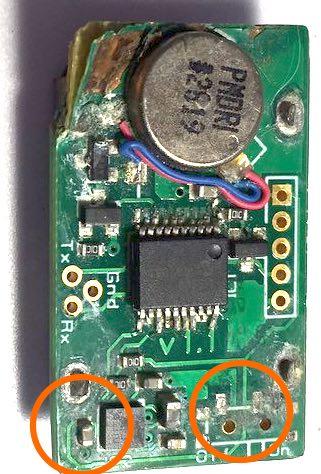

von Philipp O. (papillon121)

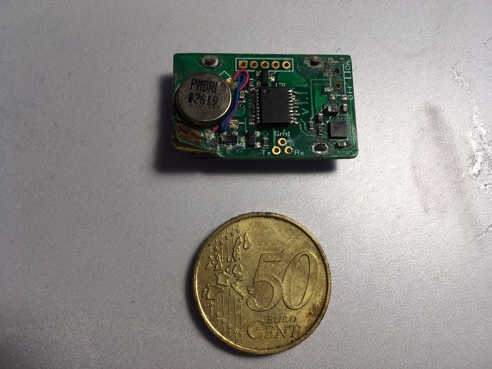

Guten Tag,
Ich komme gleich zur Sache:
Ich bin Nebenberuflich Zauberkünstler und arbeite mit recht teuren
Zaubertricks.
Einer dieser Zaubertrick ist ein Münztrick, der eine magnetische Münze
in der Hand mit Hilfe von einem Magnetsensor erkennt.
Eines Abends habe ich den Trick leider verloren. Ich habe Tag und Nacht
danach gesucht aber nie gefunden. Nach gut 1,5 Jahren habe ich beim
einparken den Magnetsensor vor unserer Garage im Grasboden gefunden, er
war völlig verdreckt aber nicht gerostet.
Nun ist eine Eckt eingedrückt bzw. defekt (vermutlich habe ich ihn mit
meinem Auto beim Einparken überrollt, immerhin lag er ja 1,5 Jahre in
der Einfahrt.
Dieser Magnetsensor ist sehr teuer für einen Zaubertrick, ca 400 €.
Hat jemand eine Idee, wo ich diese Platine reparieren lassen kann bzw.
habe ich überhaupt eine Chance diese reparieren zu lassen oder soll ich
den Sensor gleich in den Müll werfen.
Ich habe von Elektronik kaum Ahnung, deshalb die Frage.
Schöne Grüße!

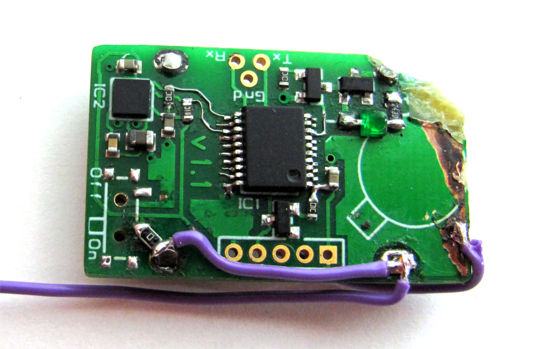

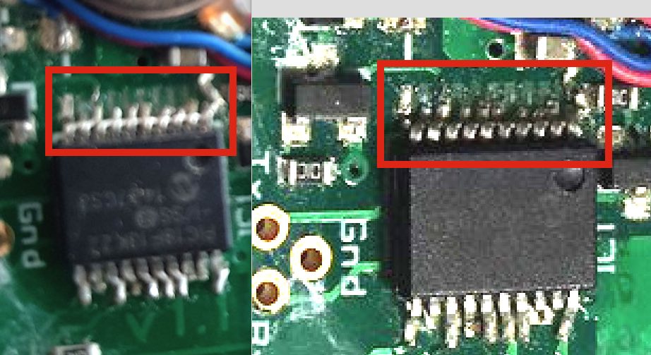

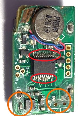

von Andreas B. (andreasb)
Auf der linken Seite beim IC sieht es aus, als wären die Leiterbahnen
wegoxidiert?
Diese Platine kostet nicht 400€ weil die Komponenten so wertvoll sind,
sonder weil warscheinlich nur sehr kleine Stückzahlen produziert
werden...
Der kleine IC rechts dürfte ein Magnetsensor sein (wie der Kompass im
Handy)
Ein Mikrocontroller in der Mitte
und ein Lautsprecher (?) links.
Kostenpunkt: < 30€...
mfg Andreas

Das silberne Dinge ist vmutl. ein Vibrationsmotor? Rest wie oben
beschrieben vmutl. kleiner Mikrocontroller und Magnetsensor.

von Mark S. (voltwide)
Das silberne Teil könnte auch ein Supercapacitor sein - zur
Stromversorgung für einige Minuten während des Zaubertricks.
Da ist wohl so einiges durch Elektrolyse weg gegammelt.
Der Preis dafür ist echt frech!

von Mike J. (linuxmint_user)
Philipp O. schrieb:
> er war völlig verdreckt aber nicht gerostet.
Diese Ecke scheint gar nicht kritisch zu sein, alles nur Massefläche.
Die Platine würde ich mit warmen Wasser reinigen.
Danach mit destilliertem Wasser reinigen damit die Salze entfernt werden
und dann vielleicht noch mit Spiritus rüber gehen und dann trocknen.
Man kann zum trocknen einfach einen Fön nehmen.
Man kann jetzt mal probieren ob man mit einer strombegrenzten Spannung
von meinetwegen 3V dem Gerät irgend welche Reaktionen entlocken kann.
(der Schalter müsste erst mal überbrückt werden, entweder mit einem
Stück Draht oder man schließt einen externen Schalter an)
Wenn nicht:
Jetzt ordentlich mit Flussmittel benetzen und mit frischem Lötzinn
möglichst alles was oxidiert ist neu verzinnen.
Ich würde mit Heißluftstation (35€ bei eBay) vorher die Bauteile runter
nehmen und alle Pins und die Oberfläche der Platine säubern und mit
Wärme und Flussmittel die Oberflächen neu verzinnen.
Es ist aber vielleicht gar nicht notwendig alles so extrem zu erneuern.
Ist das ein Pic-Controller?

von Peter D. (peda)
Eh wir jetzt Rätsel raten, mach erstmal ordentliche Bilder von beiden
Seiten.
In Briefmarkengröße zu posten ist sinnlos.

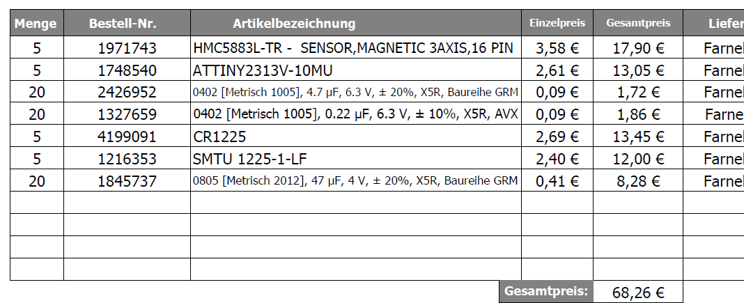

von Marc (gierig) Benutzerseite
http://www.hugoshelley.com/?product=sixth-sense-2
das wird wohl ein nachvolger sein von dem Gerät.
Das aber auch grade nicht zu kaufen gibt weil der nachfolger
in planung ist.
klingt nicht nach "Jupp in 5min entwickelt und in 10min gebaut"
Hallo Leute,
Erstmal vielen Dank für die vielen Antworten, damit hätte ich nicht
gerechnet. Das es dabei um Späße über Zauberkünstler geht, schon ;-)
Da einige von euch die Funktion erklärt haben wollen, das verstehe ich,
und ich habe auch kein Problem damit die Funktion zu erklären, da viele
von euch diesen Zaubertrick nie zu Gesicht bekommen werden, dafür ist er
einfach zu selten und zu teuer für die meisten Hobby-Zauberer.
Person A bekommt ein magnetisches 50 Cent Stück in die Hand (dieses 50
Cent Stück ist sehr sehr stark magnetisch und kostet um die 50 Euro). Es
gibt minderwertigere Versionen, aber da muss man sehr nah mit dem
Magnetsensor ran, das ist natürlich nicht gewollt.
Der Zauberer dreht sich um (Der Magnetsensor befindet sich in diesem
Moment an seinem Handgelenk, verdeckt durch den Ärmel) und sagt zu
Person A, dass diese die Münze in eine Hand nehmen soll, um dann die
beiden Hände mit geschlossen Fäusten vorzuzeigen (das Spiel kennt ja
sicherlich jeder).
Nun wird der Zauberkünstler jedes Mal erraten in welcher Hand das 50
Cent Stück ist, aber nicht nur das, er errät auch ob Kopf oder Zahl oben
liegt. Der Sensor vibriert bei Kopf 1 mal und bei Zahl 2 mal.
Ihr könnt euch gar nicht vorstellen wie viele Kneipenwetten ich damit
gewonnen habe, mit etwas mehr krimineller Energie würde man den Betrag
wahrscheinlich mit Gewinn wieder herausholen können ;-) :-D
Auf jeden Fall der Knaller auf jeder Party.
So, soweit zur Funktionsweise. Ob es den Preis wert ist, kann ich nicht
sagen, ich bin Zauberkünstler und wie gesagt, kenne mich mit Elektronik
wenig aus. Aber wenn das jemand von euch nachbaut und dann verkauft (ist
ja nicht verboten) dann wird er eine Stange Geld verdienen. Viele
Zauberkünstler wollen dieses Gerät, aber es ist zu teuer. Und so wenig
Zaubrer wie ihr jetzt denkt gibt es gar nicht ;-)

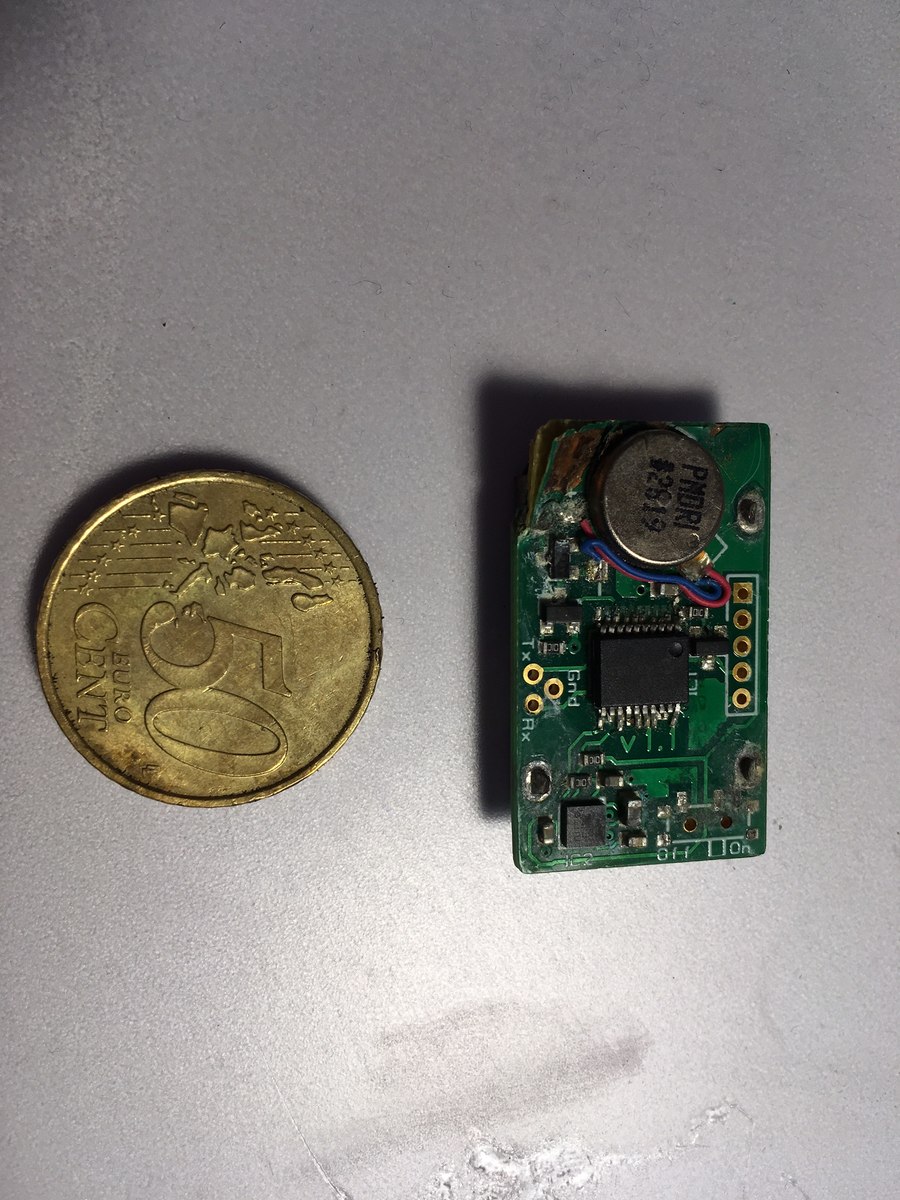

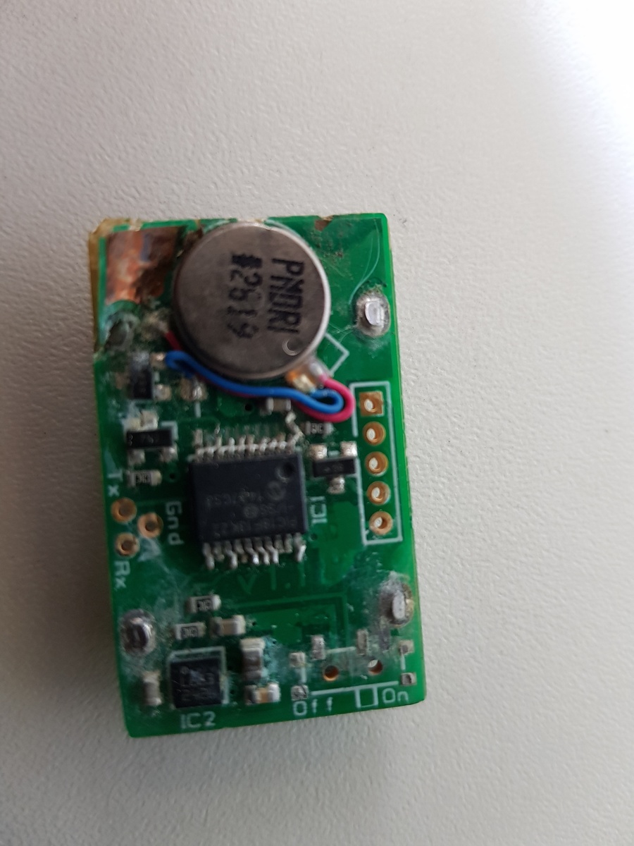

Netterweise hat sich gestern der User dl3yc bei mir gemeldet und mir
angeboten sich das Gerät mal anzuschauen. Ich schicke ihm das Ding und
die Münze zum Funktionstest heute Abend los.
Danke aber an alle für eure Tipps, wirklich sehr nett von euch! Würde ja
gerne für alle hier eine kleine Vorstellung bringen, aber das hier ist
das Internet, von daher wird schwer, höchstens über LiveStream :-D
In diesem Sinne, danke noch mal, habe jeden Tipp genau durchgelesen!
Anbei noch ein Bild das ich gestern gemacht habe, sorry für die
Qualität, jetzt steckt alles schon in der Versandverpackung an euren
Kollegen, sonst hätte ich noch bessere gemacht.

von Joe F. (easylife)
Also ich finde das Ding sieht nicht so schlecht aus.
Der demolierte Bereich ist vermutlich nicht besonders wichtig.
Den On/Off Schalter hat es halt weggerissen.
Sollte man ersetzen können.

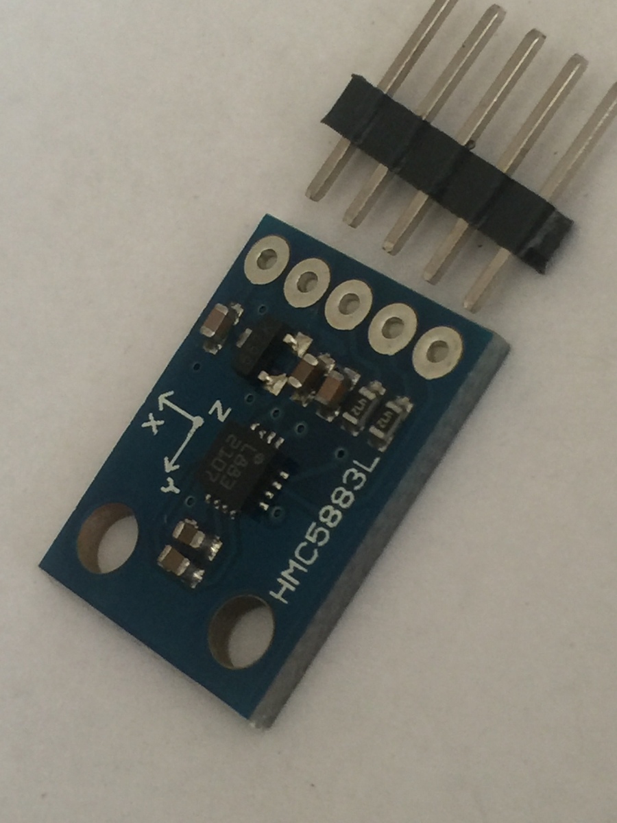

Magnetsensor:
http://www.st.com/en/mems-and-sensors/lsm9ds0.html
http://de.rs-online.com/web/p/products/9054615/
Mikrocontroller:
http://de.farnell.com/atmel/attiny25-20mu/mcu-8bit-avr-2k-flash-20qfn/dp/1972148
http://www.atmel.com/images/atmel-2561-using-the-usi-module-as-a-i2c-master_ap-note_avr310.pdf
Vibra-Motor:
https://eckstein-shop.de/Pololu-Shaftless-Vibration-Motor-3V-10x34mm
ohne jetzt die preiswertesten Komponenten rausgesucht zu haben.
Den Magnetsensor gibt es auf die schnelle nicht einzeln: müsste man vom
BreakoutBoard runternehmen.
StromTuner

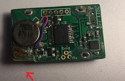

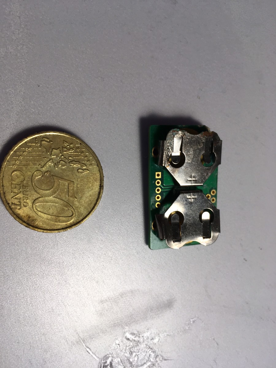

Was spricht denn gegen reparieren?
Die Vorderseite sieht echt nicht so schlimm aus.
- Die ICs sind nicht beschädigt
- der Schaden im Bereich des Vibrationsmotors sollte behebbar sein, wenn
hier überhaupt ein elektrisches Problem existiert
- Den Ein/Aus-Schalter hat es erwischt. Den muss man durch einen neuen
Schalter ersetzen.
- Der Zustand der Platinenrückseite ist mangels Foto noch unbekannt,
aber ich denke hier sitzt einfach eine Batterie. Im Zweifel muss man den
Batteriehalter auch erneuern.
@Philip: wie sieht denn die Rückseite aus. Ist da noch alles gesund?
Du könntest ja einfach mal versuchen, den Ein-Ausschalter zu
überbrücken, und gucken, ob das Ding dadurch nicht schon wieder zum
Leben erweckt wird. Neue Batterie natürlich vorausgesetzt.
Es gibt zwei Areale auf der Leiterplatte, an der man nicht erkennen
kann, ob die Leiterbahnen wegkorrodiert sind, oder einfach nur dreckig.
Kannst noch nochmal ein etwas besseres Bild (mehr Auflösung und Licht)
machen, bei dem man die rot eingekreisten Bereiche gut sehen kann?

Nur wurde hier nichts professionell bestückt.
https://www.mikrocontroller.net/attachment/340356/1.JPG
Zwei, drei Wochenenden wird man schon mit der Elektronik/Software
verbringen, während die Frau nebenan schonmal das 50Cent Stück abformt
und neu um einen Neodym "herumgestaltet".
Das stell ich mir am schwierigsten vor, das so hinzubekommen, das das
Geldstück wie ein Geldstück aussieht und nicht wie ein runder
Milka-Keks.
Aber es ging ja nicht um den Neu - oder Nachbau des Hilfsmittels,
sondern um die Reparatur des jenen solchen.
Da wir uns der fachmännische Ausführung der Instandsetzung nun sicher
sein können, bin ich gespannt, wie es weitergeht.
Beim Schalter tippe ich auf diesen hier:
https://www.sparkfun.com/products/10860
http://www.mouser.de/search/ProductDetail.aspx?R=0virtualkey0virtualkeyCOM-10860
Kannst du mal bei eingelegter Batterie mit einem Multimeter messen, ob
zwischen den beiden markierten Punkten (rot/schwarz) die
Batteriespannung zu messen ist?
Wenn ja, einfach mal mit einem Kabel die zwei mit der gelben Linie
verbundenen Punkte verbinden, und gucken ob das Ding dann wieder angeht.
So, hier noch mal ein detailierteres Foto mit einem anderen Handy :)
Ich denke da kann man es besser erkennen, anbei auch noch die Rückseite.
Wie kann ich denn den Schalter überbrücken bzw. testen? Neue Batterien
sind vorhanden. Soll ich vorher alles mit Dest. Wasser abwaschen bzw.
mit Spiritus und dann trocknen, wie oben beschrieben?
Richtig getippt, so sieht der abgebrochene Schalter auch aus :) Danke!
von wastler (Gast)
Cyblord -. schrieb:
> ja sicher. Mit deinem Arduino Bastelboard und einem Aufstecksensor
> kannst du so was vielleicht in ein paar Stunden realisieren. Zu einem
> Produkt, wie ich oben schrieb, fehlt da aber noch bisschen was.
Ich habe in meinem Leben noch keinen einzigen Arduino angefasst. Aber
schön, dass du weißt, welche Werkzeuge ich einsetze und welche nicht.
Cyblord -. schrieb:
> Nichts.
> Natürlich kann man so ein Gerät selbst bauen.
> Ich sage nur dass du das in ein paar Stunden nicht hinbekommen wirst.
> Das ist absolut unrealistisch.
> Schon das korrekte Anlegen der Bauteile im CAE Tool, so dass es nachher
> prof. Bestückt werden kann, wird schon an einem Feierabend knapp.
Bauteil-Footprints haben andere Leute bereits angelegt. Wüsste nicht,
was dagegen spricht, diese zu benutzen. Bauteile haben ebenfalls bereits
andere Leute angelegt, und wo das nicht der Fall ist, dann werden welche
erstellt. Das dauert keinen "ganzen Abend", sondern drei, für Faule
vielleicht fünf Minuten.
Bei den genannten Anforderungen (Kompass-Sensor, Mikrocontroller,
Batterie, Vibratonsmotor) ist das für den Kompass und für den
Vibrationsmotor der Fall, vielleicht noch für einen Batteriehalter. Den
Rest gibt es fertig. Oder legst du für jeden Widerstand einen Footprint
an?
Ich gebe dir Recht damit, dass es mehr Aufwand bedarf, das Ganze so zu
layouten, dass es gut vom Bestückautomaten bestückt werden kann. Nur: Es
geht hier um Stückzahl 1 (eins). Wer dafür den Bestückungsautomaten
anschmeißen will, hat zuviel Zeit und zuviel Geld.

von Axel R. (Gast)
Der PIC hat auch ordentlich auf die Mütze bekommen: die ganzen Pads auf
der (im Bild) oberen Seite sind abgerissen. Elektrisch ist aber ganz
sicher nichts defekt.
Ja, VORSICHTIG (Wattestäbchen) mit Spiritus die verdreckten Stellen
etwas reinigen ist kein Fehler.
Mit zu viel Kraft und Elan richtet man aber eher Schaden an, also
wirklich nur ganz leicht drüberwischen.
Was an Schmutz nicht leicht abgeht bleibt einfach drauf.
Die 4 großen Kontakte aussen sind also Batt+.
Falls du ein Multimeter hast, miss mal zwischen den beiden Punkten wie
von mir weiter oben beschrieben (rotes Kabel und schwarzes Kabel des
Multimeters an die entsprechenden Punkte).
Wenn da eine POSITIVE Spannung angezeigt wird, mal die gelbe markierte
Brücke ausprobieren.
Die Leiterbahn unter dem Schalter sieht auf dem neueren Foto gut aus.
Wenn du etwas Glück hast, geht das Ding noch, und du musst nur den
Schalter ersetzen.
Das stimmt allerdings, ist mir bisher noch gar nicht aufgefallen.
Tatsächlich sieht es so aus, als ob an diesem IC alle Pins von der
Platine abgerissen wurden, und jetzt schräg da stehen.
So richtig kann man es aber auf den Bilder nicht beurteilen.
Wenn das so ist, ist der Schaden allerdings doch größer als vermutet,
und dann solltest du auf keinen Fall die Batterien einlegen.
Ok, ich glaub dann schicke ich das Teil doch einfach mal am besten weg.
Ich bin ja wirklich kein experte, und da ich u.u. etwas mit meinem
unwissen kaputt machen kann, lasse ich es lieber.
Platine reinigen, durchmessen hätte ich mir noch zugetraut, aber für
weitere Dinge müsste ich mich mehr mit Elektrotechnik auseinandersetzen.
Hier noch mal ein Foto, wenn ich mir das Teil genau angucke sieht es
nicht kaputt aus, ich glaub das wirkt auf meinen unprof. geschossenen
Fotos einfach nur so :-)

von René H. (Gast)
Philipp, wie sieht es aus? Schon gemessen?
Grüsse,
René
> Grüsse,
> René
Ich habe mich auf dem Rückweg entschieden das Päckchen einfach an den
User zu schicken der mir hier seine Hilfe angeboten hat.
Wenn es wieder bei mir ist mache ich ein Digital-Mikroskop Video und
lade es hier hoch.
von René H. (Gast)
Guter Entscheid. Er wird es abschliessend klären können.
Grüsse,
René
René H. schrieb:
> Grüsse,
> René
danke, ihr hört auch nicht zum letzten Mal von mir, ich möchte mich,
auch wenn ich es schon oft getan habe, wirklich sehr bei allen hier für
ihre Hilfe bedanken, das waren mehr Tipps als ich mir gedacht habe.
Danke und Grüße!
von Axel R. (Gast)
http://www.farnell.com/datasheets/2156842.pdf
"End of Life notification" für die eingesetzten magnet-sensoren. Nur so,
das man sieht, das ich mir das nicht aus den Fingern sauge. :)
StromTuner
von Axel R. (Gast)
von Peter (Gast)
Man nehme:
MAG3110
AVR/PIC/ARM
Step UP/Down
Schalter
motor vibrator in gewünschter grösse
Batterie
Mosfet / Transistor für den Motor
ca. 3 Stunden Software
ca. 4 Stunden Platine

Hast du keinen Flachbettscanner auf dem du die Platine Scannen könntest,
die Bilder sind alle mies.
Bei dem Titel des Threads denke ich immer an einen Zaubertrick bei dem
man sich von einem Auto überfahren lässt, naja ;)
ich mache, sobald ich die Platine wieder habe, gerne ein Video mit einem
DigitalMikroskop, das dürfte ausreichen :)

von Peter (Gast)
Mal abgesehen davon das ich das nicht machen werde, wollte ich nur
zeigen das es keine grosse Zauberei ist so was zu bauen.
Als Hobby Projekt ist es was fürs WE.
Die meiste Software gibt es im Netz. Ist somit nicht besonders
kompliziert.
Eine Platine für sowas ist in 1h zusammen geworfen und wird dann
ordentlich gemacht.
Aber wenn man ein Produkt daraus macht finde ich die verlangten 400€
nicht übertrieben.
Alleine die ganze Zusatzkosten von Verpakung, Handbuch, CD, CE, WEEE,
Firma, Steuerbüro, Finanzamt, ... treiben die Kosten halt hoch.
Und darauf habe ich absolut keine Lust.
Besser wie dieses Teil finde ich aber das rissige E-Papier von den
Ehrlich Jungs. Auch wenn man damit nur einen Trick machen kann.

von Sebastian W. (dl3yc)
Auf der Leiterplatte befinden sich ein MCU (PIC18F13K22), ein
Dreiachskompass (HMC5883) und ein kleiner Vibrationsmotor (baugleich
ANDA-B1020). Nettes Prinzip, Motor vibriert bei Kopf einmal und bei Zahl
zwei mal.
 Die Leiterplatte funktioniert nun wieder nach Rekonstruktion einiger
Leiterbahnen (kein Pad des Controllers war noch am Platz), einzig den
Motor hat der längere Aufenthalt draußen nachhaltig geschadet (Kupfer
wegoxidiert).
Großer Zauber für großes Geld ;-)
Anbei der Zwischenzustand der Reparatur.
Like+

Magnetsensoren, Vibramotore, µC usw. sind im Zulauf.
ABER: jetzt kommt nämlich das, was den "Trick" so teuer macht.
Während die I2C Komunikation zwischen dem 5883 und dem Tiny2313 kein
Problem ist, macht natürlich die sinnhafte Auswertung der gelieferten
Daten eine Menge Arbeit.
An dieser Stelle hört Handwerk auf und es geht mit Softwerk los.
> zwei mal.
> wegoxidiert).
Oh, dein Bild ist super geworden, ein großes Danke an dich, auch noch
mal an dieser Stelle! Dann war doch wirklich mehr kaputt als ich
erwartet hatte. Ohne Hilfe (also ohne dich) :-) hätte ich das niemals
wieder hinbekommen.

von H. E. (hobby_elektroniker)
> zwei mal.
> wegoxidiert).
@Sebastian W.
(Zauber-) Hut ab. :)
Habe das Thema mit großem Interesse von Anfang an verfolgt.
Aus Neugierde: Was kann man in so einem Fall sinnvolles und nachhaltiges
tun um die Leiterplatte vor weiterer Oxidation in diesem Ausmaß zu
schützen? Das wäre nach der sehr gelungenen Reparatur ziemlich schade,
wenn die Platte sich weiterhin selbst auffrisst.
Plastik 70 drüber, das kann man zur Not auch durchlöten.
Um alles ist natürlich noch ein Schrumpfschlauch, die Platine kommt also
nicht direkt mit dem Körperschweiß in Berührung.

Na ok. Die Magnete sind nun auch angekommen.
Scheiben;20x2mm und 20x1.5mm dick. Die 2mm passen auf gar keinen Fall
ins 50Cent Stück.
Es sind zwar 2.38mm angegeben+nachgemessen
(ach da ist ja noch einzehntel Luft auf beiden Seiten, dachte ich) -
aber der Rand zählt leider mit. Innen sind die dann doch noch um einiges
dünner.
Dann probier ich die 20x1.5mm unterzubringen. Im Katalog stand "hält
2.0Kg" whatever...N45 Material.
Schönes WE
Stromtuner
von Axelr. (Gast)
Der Sensor kam auch.
Hab nochmal vorab einen aufm breadboard bestellt. Die ersten 50Cent
Stücke sind leider schon hinüber. Höhö.

von Alex W. (a20q90)
Also bitte! Schau dir mal das IC genau an!
Alex W. schrieb:
sieht auf dem Bild wirklich so aus als ob die beschädigt waren, waren
sie aber nicht.
ich muss es wissen, ich hab das Teil zuhause :) mittlerweile zwar
repariert, aber der ic hatte keine Beschädigungen. (war nur schlecht von
mir fotografiert).

von Thomas F. (tomfy)
Also ich fand das Thema eigentlich recht spannend. Und "zufällig" habe
ich den Magnetfeldsensor in meiner Bastelkiste. Daher habe ich mir
vorgenommen, die "Bastlerversion" zu bauen. Nicht weil ich das verkaufen
will und nicht weil ich als Zauberer groß rauskommen will, sondern als
Feierabend-Spielerei.
Als Vorgaben habe ich mir gesetzt:
Größe 33 x 22 mm
Erkennung eines Magneten ab 10 cm
Erkennung der Richtung des Magneten
Magnet: Neodymium, runde Scheibe 10mm x 1,7mm
Versorgung über Knopfzelle, Lebensdauer 50h
Hardware-Komponenten:
Magnetfeld-Sensor HMC5883L auf Modul GY-273
Arduino, Version Digispark mit ATTiny85
Später noch Knopfzelle CR2032 und Vibrationsmotor (warum verwendet das
Original eigentlich 2 Zellen?)
Software-Komponenten:
Arduino Core
Adafruit Library für HMC5883L
Was bisher geschah:
Erkenntnis 1: Arduino macht die ersten Schritte sehr einfach und
schnell.
Ein kleines Programm, um die Feldstärke auszulesen ist in unter 5
Minuten geschrieben.
Erkenntnis 2: Arduino ist elendig aufgebläht. Zusammen mit einer
aufgeblähten Library wirds verdammt eng mit 8k Flash.
Um die Werte auszulesen habe ich noch einen seriellen Ausgang
implementiert. Das ging nur mit Krücken und hat viel Zeit gekostet. Das
nächste mal Assembler!
Erkenntnis 3: Wenn ein Sensor sporadisch falsche Werte ausgibt, kanns
tatsächlich an der Hardware liegen.
Kommt bei mir eigentlich sehr selten vor, aber eines der Sensormodule
ist offenbar kaputt und lieferte manchmal Unsinn. Gruß nach China!
Erkenntnis 4: Wenn man einen Magneten messen will, muss man den Sensor
auf minimale Empfindlichkeit stellen.
Die Ausgabe der Library macht sonst ganz hässliche Sachen...
Erkenntnis 5: Wenn der Magnet auf dem Tisch liegt und der Sensor unterm
Handgelenk versteckt wird, reicht es das Magnetfeld in Z-Richtung zu
messen. Eigentlich logisch. Einfach, aber nicht sehr elegant.
Erkenntnis 6: Das Erdmagnetfeld ist stärker als man denkt. Oder ist der
Magnet, den ich benutze schwächer als man denkt?
Das Erdmagnetfeld ist nicht besonders stark, aber dafür überall gleich
(im Rahmen meiner Erkenntnisse). Ein Magnet dagegen hat ein stärkeres
Feld, das jedoch schnell abnimmt. Die Felder können sich überlagern und
verstärken oder abschwächen. Damit kann man erkennen ob Kopf oder Zahl.
Erkenntnis 7: Erkenntnis 5 ist Quatsch.
Wenn der Sensor in der Z-Achse eine Abschwächung erkennt, dann liegt es
entweder am Magneten, dessen Feld dem Erdmagnetfeld entgegen steht, oder
der Sensor wird so gedreht, dass seine Z-Achse senkrecht zum
Erdmagnetfeld steht. Also müssen unbedingt alle Komponenten betrachtet
werden.
Erkenntnis 8: Pythagoras hilft.
Das Erdmagnetfeld hat einen Betrag sqrt(x^2 + y^2 + z^2). Wenn sich
dieser Wert erhöht, dann ist da ein Magnet in Richtung Erdmagnetfeld.
Wenn er sich erniedrigt, liegt der Magnet anders herum.
Erkenntnis 9: Kalibrieren tut Not!
Theoretisch ist der Betrag des Erdmagnetfelds immer gleich, egal wie ich
den Sensor drehe. Aber ach. Bei meiner Konstruktion ergeben sich
gewaltige Schwankungen. Der Sensor muss dringend kalibriert werden. Ob
in der Original-Schaltung zu diesem Zweck die serielle Schnittstelle
herausgeführt wurde?
Erkenntnis 10: Es ist mehr magnetisch zwischen Himmel und Erde...
Beim testen hing plötzlich der Magnet an der Pfostenleiste des
Magnetsensor-Moduls. Hätte ich nicht gedacht, dass da Eisen drin ist.
Danach haben die Offsets meiner Kalibrierdaten nicht mehr gestimmt.
ARGH!!!
Erkenntnis 11: Ich kann nicht 3D.
Ich dachte eigentlich immer, dass ich ein leidliches
3D-Vorstellungsvermögen habe. Aber: Im echten Leben hat der Magnet drei
Freiheitsgrade und der Sensor auch. Der Magnet kann also das Erdfeld
verstärken oder abschwächen, und zwar nicht nur in
Nord-Süd-Ost-West-Richtung sondern auch noch nach oben oder Unten
(Inklination). Wenn ich mich weit vom Magnet entfernt befinde (10 cm),
dann schwächt er das Feld ab. Gehe ich näher ran, löscht er es aus. Gehe
ich ganz nah ran, dann spielt das Erdmagnetfeld keine Rolle mehr. Das
Ergebnis kann dann aber genauso stark sein wie das Erdmagnetfeld, nur
anders rum. Wie unterscheidet man das? Dafür kann es keine Lösung geben!
Verzweiflung macht sich breit.
Erkenntnis 12: Alles ganz einfach!
Hatte doch irgendwer geschrieben, gell? Tatsächlich ist die Lösung für
mich: Wenns in der Nähe vom Magneten nicht geht, dann geh halt nicht so
nah ran. Meine Software erkennt den Magneten tatsächlich in einem
Abstand von 10 cm. Dann erfolgt die Ausgabe der Richtung (momentan mit
LED). Danach warte ich einfach 2s. Sollte der Zauberer dann noch näher
ran gehen, ist er selber schuld. Erkennung des Magneten klappt dann in
jedem Fall. Die Richtung nur, wenn die Münze waagrecht liegt.
Ein Punkt ist noch das Thema Strom. Der Sensor braucht nur 100uA nach
Datenblatt, der ATTiny85 300uA bei 1MHz. Das passt ganz gut. Aber laut
Datenblatt zieht ein Vibrationsmotor ca. 60-80 mA. Aus einer Knopfzelle
ist das nicht zu kriegen. Vielleicht hilft ein dicker Elko...
Bisher habe ich alles nur zusammengesteckt, Versorgung über USB, Ausgabe
per LED. Jetzt muss noch der Lötkolben ran. Knopfzelle und Motor kommen
auf eine Lochraster-Platine, Digispark und Sensor werden auf die
Unterseite geklebt. Enthalten Motoren eigentlich Magneten?...
