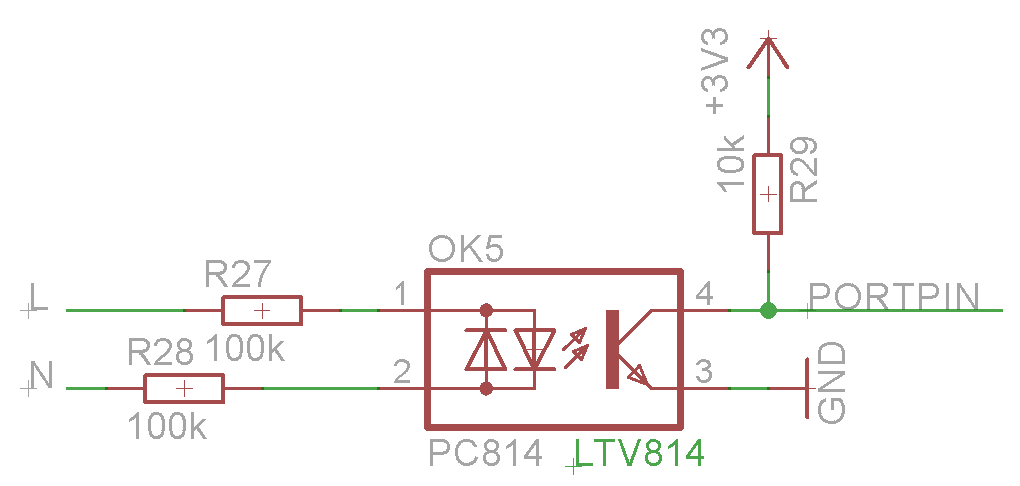

von Michael Blank (Gast)
ich weiß das Thema ist schon häufig durch, aber irgendwie finde ich
keine wirklich einfache Lösung.
Ich möchte einen 230V AC Taster in meinem uC auswerten (ESP32). Die
Nulldurchgänge filtere ich per Software aus. Mir geht es um eine
möglichst einfache Schaltung mit möglichst wenig Bauteil- und
Platzverbrauch.
Im Anhang seht ihr meinen Entwurf. ICh hätte hier gerne mal eure Meinung
dazu, ob das so machbar/sinnvoll ist.
gruß, Michael
noch ein kurzer Hinweis. Der Optokoppler ist ein LTV814, die Widerstände
500V Spannungsfest (1W bedrahtet)
von H.Joachim S. (crazyhorse)
1W-Widerstände? Brauchst du nicht. Gesamtverlustleistung U²/R=0,25W.
Also mit 2 0,25W-Widerständen bist du auf der sicheren Seite.
Als Koppler solltest du den M-Type benutzen (bzw. den normalen soweit
aufbiegen). Soweit ich mich erinnere (mache schon lange nichts mehr mit
230V auf Platinen), kann man mit den 7,62mm-Typen die erforderlichen
Isolationsabstände nur mit zusätzlichen Ausfräsungen erreichen.

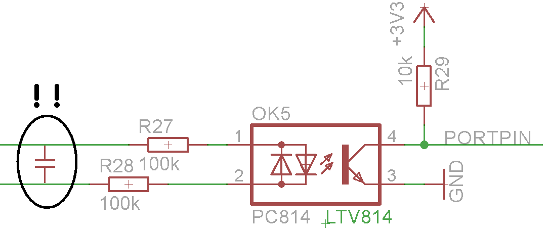

von Noch einer (Gast)
Nebenan in der Artikelsammlung findest du ein Beispiel mit Kondensator
statt Heizwiderstand:
https://www.mikrocontroller.net/articles/230V
von Hmm (Gast)
Da hat mal wieder jemand keine Ahnung. Ist dir klar, wie heiß
0,25W-Widerstände bei 0,25W werden? Da muss man dann verhindern, dass
der OK da zu nahe dran ist, und auf >100°C aufgeheizt wird.
Beim ersten Hupfer am Stromnetz fliegen dir die Dinger dann um die
Ohren.
Dazu kommt, dass 1W oder 0,5W-Widerstände jetzt keine gewaltigen Kosten
verursachen.
--> Widerstände zu 100% ausfahren, insbensondere an Netzspannung ist
übler Pfusch.

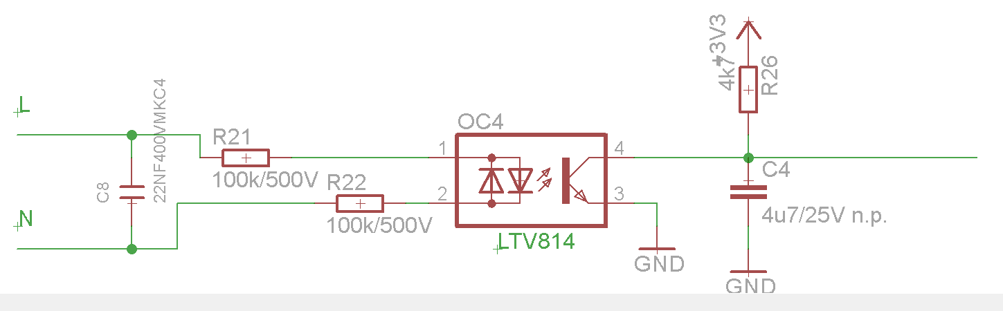

> Kondensator
Genau den C will ich mir sparen, da die Dinger recht groß sind. Einsatz
findet das Teil bei Tastern, sprich ein paarmal für wenige Sekunden wird
der Taster gedrückt, daher ist das heizen relaitv egal.
Michael Blank schrieb:
> Einsatz
Das klappt schon so. Wenn du dir über die Spannungsfestigkeit der
kleinen R Gedanken machst, kannst du die auch auf 2 * 47k in Reihe
aufteilen.

von MiWi (Gast)
Paßt schon. Achte auf einen geeigneten Optokoppler, ich hab mir den
Deinigen nicht im Detail angeschaut, wir haben für sowas den TCLT1600
und in Summe 120k in 1206 als Vorwiderstand eingesetzt.
Isolationsabstände nicht ignorieren....
MiWi
von Harald W. (wilhelms)
Dito. Bei zwei Widerständen in Reihe sinds nur 0,13W pro Widerstand
Und auch die geringere Spannungsfestigkeit von 0,25W-Widerständen
ist bei zwei Widerständen in Reihe kein Problem. bei der geringen
Leistung lohnt sich auch kein Kondensatornetzteil zur Energieein-
sparung.

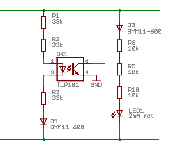

von user (Gast)
Ja und wenn man das ganze auf dem Labortisch hat, sollte man da nirgens
ranlangen und man will auch einen Trenntrafo verwenden.
Ich würde es so machen, das halbiert die Verlustleistung der
Widerstände:
            ___    ___
      L ---|___|--|___|--->|---.      .-----------
                               V => |
      N -----------------------'      '-----------
Beitrag #5141871 wurde von einem Moderator gelöscht.
von Michael B. (laberkopp)
> Widerstände:
Und mit welcher Spannung wird die LED beaufschlagt, wenn die einen
geringeren Sperrstrom hat als die vorgeschaltete Diode ?
Kleinkinderpfusch ohne Sachverstand.
Das ist absolut uninteressant.
Denn die eigentliche und einzige Frage muss lauten: geht sie dabei
kaputt?
Nein, denn die LED geht nicht daran kaputt, dass sie in Sperrichtung
"durchbricht", sondern daran, dass sie bei diesem "Durchbruch" zu heiß
würde. Aber welche Verlustleistung entstheht bei der Verpolung in der
LED?
Richtig: viel zu wenig: eine 1N4007 hat maximal 50µA Rückwärtsstrom, die
LED "bricht" bei z.B. 40V tatsächlich durch, das ergibt eine
Verlustleistung von 1mW auf dem LED-Die. Der hält das ewig aus.
Im Vorwärtsbetrieb schafft so ein Optokoppler nämlich lässig 2V*30mA =
60mW.
Ja, wenn du Angst um deine OK-LED hast, dann schalte eben noch die
übliche Angstdiode antiparallel zur LED.
Das entspricht doch der Schaltung des TEs, nur das bei Ihm
der zweite Widerstand an einer anderen Stelle sitzt.
Schau dir die beiden Ansätze nochmal an. Besonders in Bezug auf den
Hinweis, dass meine Widerstände nur die halbe Leistung verbraten... ;-)
von Manfred (Gast)
Lothar M. schrieb:
> Besonders in Bezug auf den Hinweis,
Diese Lösung halte ich zumindest für unsauber, weil die Sperrspannung
der LED überfahren wird. Dass sie dabei erfahrungsgemäß keinen Schacen
nimmt, ist keine Basis für eine korrekte Auslegung.

Peter II schrieb:
> Sobald das kabel entwas länger wird
> reicht die Kapazitive Koppelung aus um eine "1" zu bekommen.
Das Risiko sehe ich auch, könnte noch einen Widerstand parallel vor den
zwei Längswiderständen erfordern.
Manfred schrieb:
> Dass sie dabei erfahrungsgemäß keinen Schacen nimmt, ist keine Basis für
Sie nimmt nicht "erfahrungsgemäß" keinen Schaden, sondern eben
"prinzipiell" nicht.
Beim LTV814 sind diese Überlegungen eh hinfällig, weil er sowieso für
AC-Betrieb ausgelegt ist. Und es sinnlos wäre, eine der beiden teuer
gekauften LEDs ihrer Arbeit zu entledigen... ;-)
von Bastler (Gast)
Und wie groß würdet Ihr die Last bzw. den Strom wählen?
von Bastler (Gast)
Beim LTV814 wird die Sperrspannung der LED nicht überschritten, da zwei
LEDs antiparallel geschaltet sind.
Bei der Version von Lothar schon.
von Peter II (Gast)
eaton Steuerungen (Easy 800) ziehen 0,25mA aus den Netzt. Zusätzlich
gibt es noch Eingänge mit 6mA.
Für Heimanwendungen würde ich mindestens die 0,25mA einplanen. Es muss
dafür auch kein Widerstand sein, ein Kondensator würde auch
funktionieren. Dann hat man weniger Verlust.
So, dass der schlechteste CTR noch ausreicht, um dem Pullup
herunterzuziehen. Mit dem 10k Pullup an 3,3V brauchst du also mindesten
330µA. Der LTV814 hat einen lausig schlechten CTR von nur 20%, also
brauchst du 5x330µA auf der LED-Seite und somit realistisch mindestens
2mA.
Diese Schaltung kann z.B. den LTV817D verwenden, der bei einem CTR von
mindestens 200 auch nur 1/10 Strom auf der Primärseite braucht.
von Dietrich L. (dietrichl)
.. und das bei Vce=5V und 25°C ..
> 2mA.
.. daher kann sogar das noch knapp werden.
von Manfred (Gast)
Dazu muß man das reale Umfeld betrachten. Wenn der Optokoppler direkt am
Taster hängt, wird nichts koppeln. Geht aber vom Taster zum Koppler eine
längere Leitung, kann das stören.
Also: Konkret das Umfeld beurteilen und messen, was bei offenem Taster
an Strom fließt.
Peter II schrieb:
> ein Kondensator würde auch funktionieren.
Gefällt mir: 0,1µF gäbe 7mA Blindtrom und würde nicht warm. Könnte auch
noch nützlich sein, wenn es auf der Nachbarleitung pupst, weil eine
andere Last geschaltet wird.
Manfred schrieb:
Vergiss es.
Der für 50Hz berechnete Kondensator ist nämlich für hohe Frequenzen
durchlässig(er) und wird dann jeglichen HF-Dreck, der irgendwo in deiner
Nähe von Schaltnetzteilen, Solarumrichtern oder simplen Schaltern
produziert wird, mit Vorliebe auf die LED loslassen. Das geht aus
eigener Erfahrung nicht lange gut.
von Peter II (Gast)
Lothar M. schrieb:
> Vergiss es.
nicht in reihe sondern Parallel als Blindlast. Davon sieht die LED
nichts.

Matthias S. schrieb:
> Als Tiefpass wäre es aber in Verbindung mit den Vorwiderständen gar
> nicht so dumm
Wenn schon filtern, dann in der Software...  ;-)
von Manfred (Gast)
> Vergiss es.
Nee, Anhang !
Ich war eigentlich mehr beim Optokoppler. Wenn man Spikes wegfiltert,
hält er halt sehr lange. 200kOhm und 4,7 nF lägen etwa bei 170 Hz.
Allerdings dreht man auch die Phase, was nicht so gut ist, wenn man den
Nulldurchgang braucht.
Manfred schrieb:
> Nee, Anhang !
Ach so. Das soll den Schalter "freibrennen"...
Ja, kann man machen. Ich würde es aber erst mal ohne probieren.
Manfred schrieb:
> an Strom fließt.
jede Menge Meinungen hier, danke euch für eure Einschätzungen :)
Kurz mal ein paar Infos zu eventuellen Schutzschaltungen und
Leitungslängen.
- Der Eingang wird am Ende 4-kanalig, also 4 Tastereingänge auf 4
Optokoppler. Sofern ich noch eine sinnvolle, am besten gemeinsame (da
weniger Bauteile) Schutzschaltung (Kondensator, Diode, R) davor schalten
sollte, bitte eure Meinung.
- Die Leitungslänge von den Tastern ist ca. 3m, ist eine NYM-J Leitung,
geführt mit einer weiterer 230V AC Leitung.
gruß,
Michael

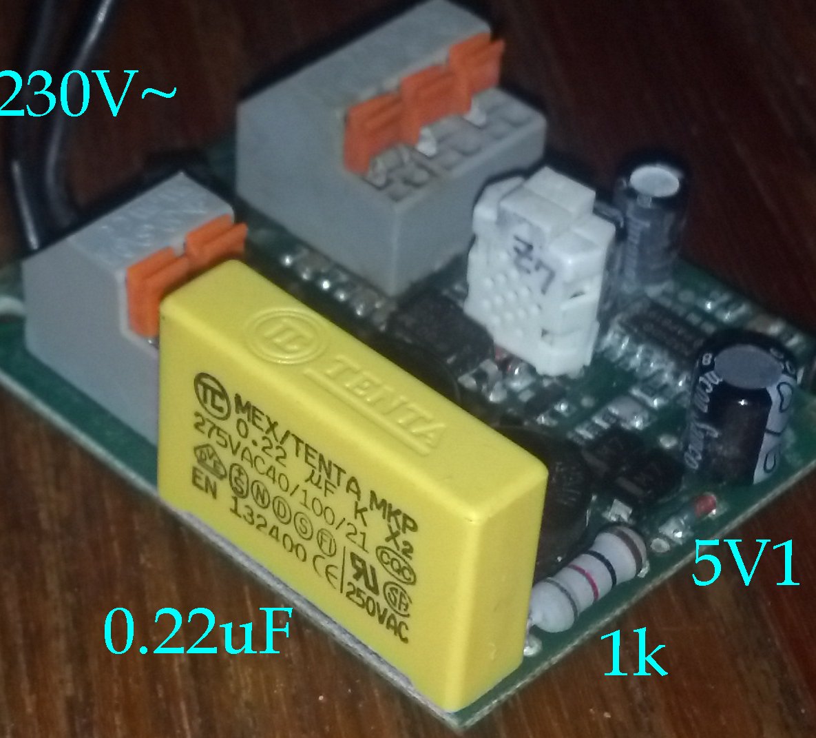

Lothar M. schrieb:
> Vergiss es.
Mal wieder ein typischer Lothar.
Deine Erfahrung ist also, daß Kondensatornetzteile nicht lange halten.
Nun ja, manche Kondensatoren verlieren tatsächlich an Kapazität, siehe
Senseo-Thread.
Aber daß sie "durchlässiger" werden und daher den Verbraucher mit mehr
Strom beaufschlagen, dazu gibt es hier keinen Thread, das kommt nicht
vor.
Denn die Oberwellen im Stromnetz haben ein Problem: Sie müssen gegen den
geringen Innenwiderstand des Stromnetzes arbeiten, da wären hohe
Leistungen nötig um hohen Oberwellenanteil zu erzielen.
Die kräftigsten Oberwellen hoher Frequenz sind die absichtlichen, die
Rundsteuersignale. Und damit hat auch ein Kondensatornetzteil kein
Problam: Die Frequenz ist zwar höher, die Amplitude aber geringer, so
daß der zusätzliche Strom nicht nennenswert ist.
Dein Beitrag, daß 0.1uF vor der LED zu viel Dreck auf die LED
"loslassen" ist FuD. Natürlich muss man die Schaltung richtig bauen,
damit nicht beim Einstöpseln im Spannungsmaximum zu viel Spitzenstrom
durch die LED fliesst, damit per Kurzschluss ausfallende Kondensatoren
nicht zu einem Brand führen, damit das ausgestöpselte Gerät nicht mit
der Kondensatorladung auf dem Stecker dem Benutzer eine brät:
  +---------1k---------+           +--4k7-- +5V
  |Sicherungswiderstand|  +-----+  |
  o                    +--|     |--+------- Signal
230V~                     |PC814|
  o                    +--|     |--+
  +--470k--470k--470k--+           +------- GND
  +-------100nF--------+

Das wurde aber schon gesagt. Weil ich's gerade da haben ein Bild so
eines Netzteils anbei.

Und weil die Frage nach "möglichst einfach" war, hänge ich jetzt mal
eine gut 50000 fach verwendete Schaltung an, die seit gut 10 Jahren ohne
jeden Ausfall oder Auffälligkeit läuft.
ich muss das Thema nochmal hochholen. Es hat zwar etwas gedauert, aber
nun habe ich die Schaltung wie im Anhang aufgebaut.
Ich habe scheinbar ein Problem mit kapazitiven Kopplungen in den 230V
leitungen. Die Schaltung läuft Richtung Portpin mit 3V3. Im Leerlauf
habe ich diese auch anliegen.
Sobald ich das 230V Kabel stecke, geht die Spannung auf ca. 2,9V, sprich
der Optokoppler muss schon etwas schalten.
Drücke ich den Taster, geht die Spannung sauber auf 0V. Meine Frage ist
nun, kann ich die 2,9V durch irgendwelche Maßnahmen Richtung 3V3
bringen? Also dass der Optokoppler erst schaltet, sobald wirklich die
230V Taster gedrückt sind?
gruß,
Michael
von MaWin (Gast)
Du könntest an Pin 1 und 2 des Optokopplers mal 4k7 dranklemmen.
von Philipp K. (philipp_k59)
oder mal so aufbauen, das hat bei mir funktioniert..
https://www.mikrocontroller.net/wikifiles/4/47/230V_am_uC_Port-Pin.png
Artikel: https://www.mikrocontroller.net/articles/230V
Der 22nF Kondensator sieht in Deiner Zeichnung irgendwie fehl am platz
aus..
von Dora (Gast)

Ich möchte auch einen AC-Optokoppler betreiben aber nicht an 230V
sondern an 13,6V.
Vielen Dank,
Dora
von flip (Gast)
Zur ursprünglichen Frage: ich habe einen Y-Kondensator mit 22pf
verwendet. Mehr braucht es nicht, höchstens bei großer panik noch einen
Serienwiderstand. Der Portpin wackelt dann mit 50Hz, Pulldown ist im esp
aktiviert.
Es ergibt sich ein kleiner  fehlerstrom, der ist jedoch
vernachlässigbar.
von Wolfgang (Gast)
Dora schrieb:
> könnte mir einer von euch kurz erklären, mit welcher Berechnung man hier
> auf die beiden 100k-Widerstände kommt?
Es muss bei der anliegenden Spannung so viel Strom fließen, dass die LED
im Optokoppler ausreichend hell leuchtet.
von Dora (Gast)
Das ist mir grundsätzlich schon klar. Mit der Berechnung komme ich auch
klar, wenn es sich um Gleichspannung und um einen Optokoppler mit
lediglich einer Sende-Diode handelt.
Wie ist das aber mit Wechselspannung? Muss hier mit der gesamten
Spannung (z.B. 230V) jede Sende-LED einzeln betrachtet werden?
Egal wie ich es rückwärts rechne komme ich nie auf die 100k Widerstände
aus diesem Thread.
von Dora (Gast)
Die Eckdaten des anvisierten PC814 sind:
Strom Eingang: 50 mA (um den Fototransistor voll aufzusteuern)
Input Leistungsaufnahme: 70 mW
Forward Voltage: 1,4V
Peak Forward Voltage: 3,0V
Am Eingang liegt 13,6V AC an.
Beitrag #5954627 wurde von einem Moderator gelöscht.
von Dora (Gast)
Ich würde mich durchaus über konstruktive Beiträge freuen.
von TotoMitHarry (Gast)
Dora schrieb:
> Muss hier mit der gesamten Spannung (z.B. 230V) jede Sende-LED einzeln
> betrachtet werden?
Du musst sogar die Spitzenspannung mit 230V*1,41 = 320V nehmen.
> aus diesem Thread.
Dann rechne doch mit den 100k rückwärts: erst mal den maximalen Strom
durch die LED: 320V/2*100k = 1,6mA
Und damit kommen auf der Transistorseite des OK bei einem CTR von
mindestens 20% auf einen Kollektorstrom von mindestens 1,6mA*0,2 = 80µA.
Über dem R26 mit 4k7 fallen damit 0,3V ab, womit in diesem Fall der
"Ausgang" dieser Schaltung nur auf 3V heruntergezogen wird. Fazit:
dieses "Low" wird nicht erkannt, weil die Widerstände mit 100k viel zu
hochohmig sind.
Man rechnet nicht mit den Daten aus den ABSOLUTE MAXIMUM RATINGS,
sondern man bleibt so weit wie möglich davon weg.
Dann nimm einen Strom von 10mA durch die LED, und du komst auf ca.
1..1,2kOhm Gesamtvorswiderstand. Damit kannst du selbst bei einem
lausigen CTR von 20% noch einen Widerstand mit 2mA durchströmen.
Berechnung fertig.

Danke für die Berechnung und den Link!
Ich hatte die 50mA im Datenblatt nicht als max. Wert sondern als
typtischen Wert angenommen. Ich hab keinerlei Ahnung wie weit man da
runter gehen kann, damit der OK noch "schaltet".
Bin ich richtig in der Annahme, dass es bei AC keine Rolle spielt, ob
der Widerstand (die Widerstände) nur an einem Pol ist (zweites
Schaltdiagramm im englischen Thread) oder auf beide Pole verteilt wird
(erstes Schaltdiagramm im englischen Thread)?
>Berechnung fertig.
Dann wäre die Rechnung also (13,6V - 1,4V) / 0,01A = 1,2kOhm
Spielt es denn bei einem AC OK für die Berechnung des Vorwiderstandes
keine Rolle, dass da nicht eine sondern zwei Dioden verbaut sind?
Es ist offensichtlich, dass ich mit Wechselspannung so gar keine
Erfahrung hab - daher bitte ich die dummen Fragen zu entschuldigen.
Spielt keine Rolle, da immer nur eine der beiden abwechselnd leuchtet.
Die Ausgangsfrequenz verdoppelt sich aber, bei einem Einfachkoppler
bekommst du 50Hz, OK mit AC-Eingang 100Hz.
von Dora (Gast)
Funktioniert einwandfrei - besten Dank!
