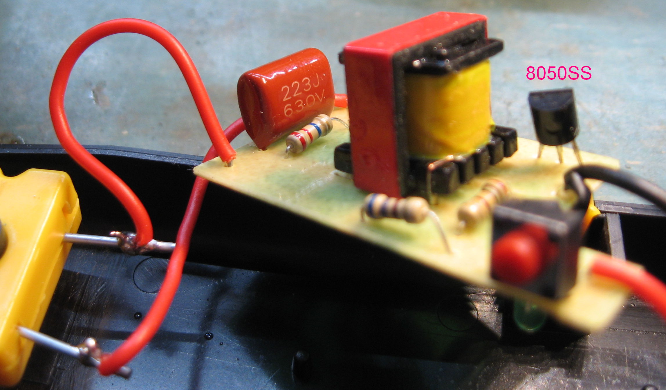

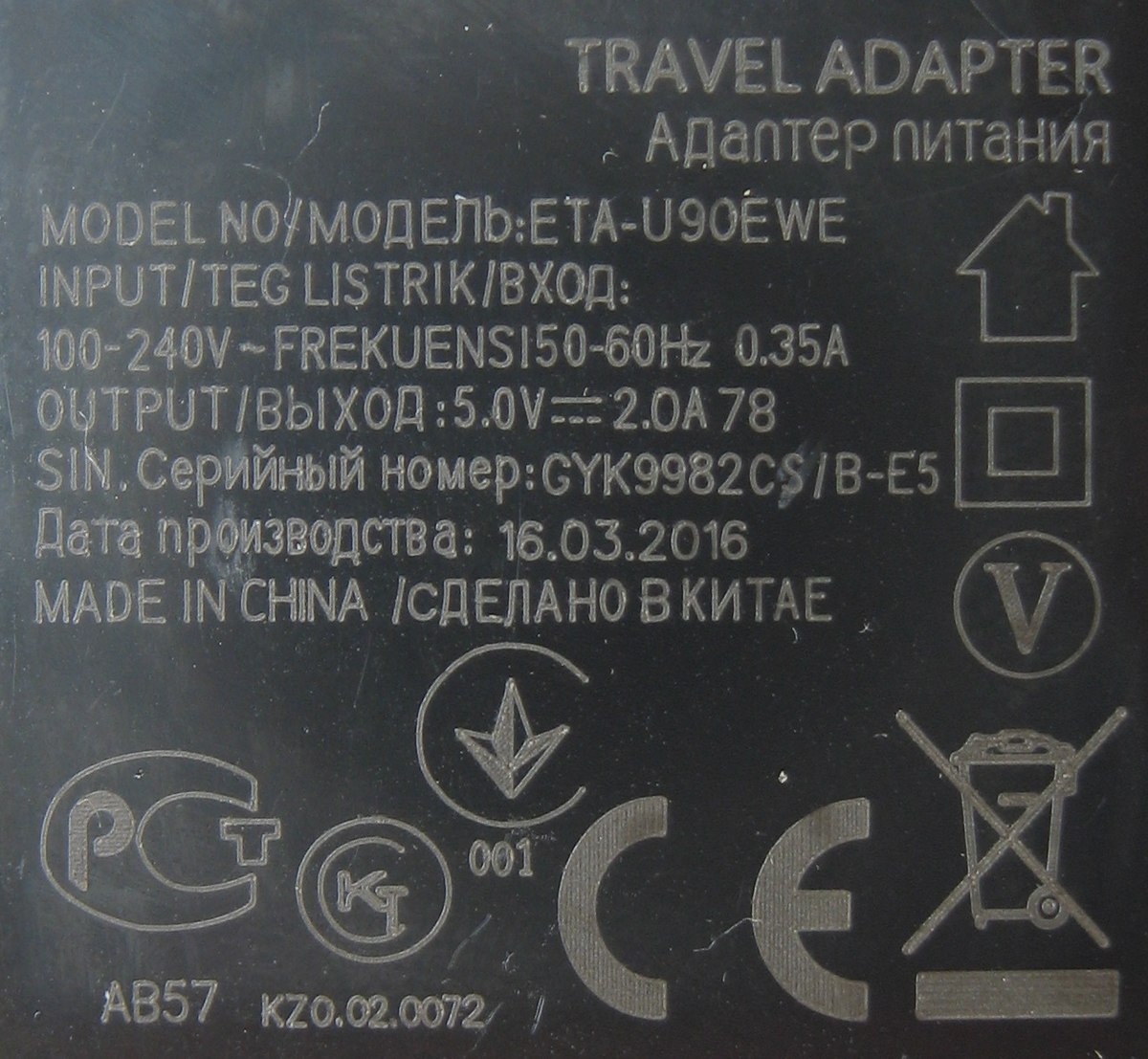

ich finde es wird Zeit diesen Chinaschrott mal bekannter zu machen,
damit der Elektronikschrott reduziert wird und nicht als Balast in die
dritte Welt gelangt.

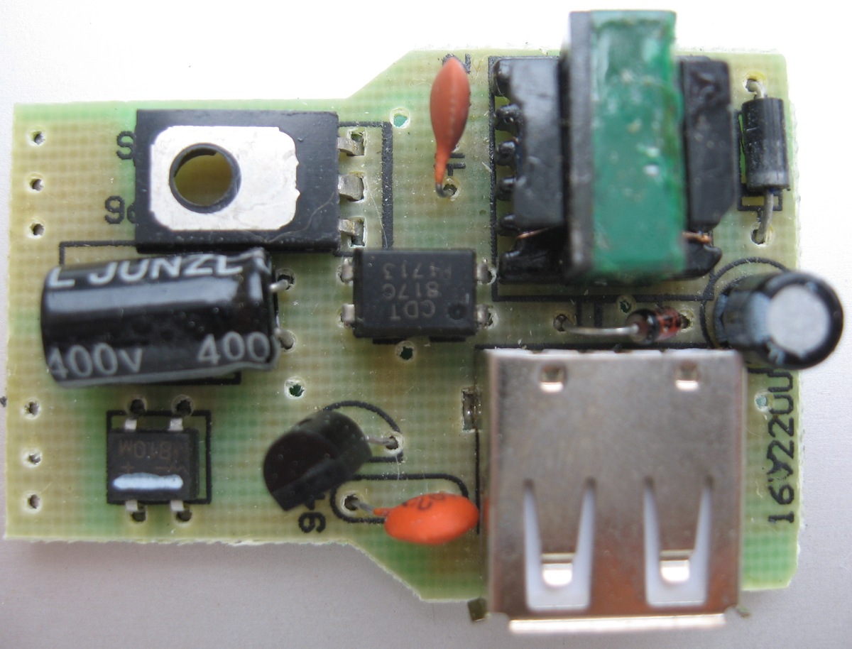

Ich fang mal an mit den USB-Steckernetzteilen die mit 5V/2A angepriesen
werden, aber bei 0,7A brechen bereits die 5V zusammen. Der Wirkungsgrad
von 70% dürfte normal sein. Verkäufer auf iBäh envistbuy8.

Quelle? Messung? Nur bei einem Gerät? Oder hast du an der Schaltung
selbst was auszusetzen?
Mehr Details stünden dir gut zu Gesicht.
von Bernd S. (Firma: Anscheinend Corner-Cases ;-)) (bernd_stein)
Habe jeweils 10 weiße und 10 schwarze gekauft und jeweils fünf mit
meinem elektronischen Lastwiderstand getestet.

von Leroy M. (mayl)
Bei der Gelegenheit werfe ich mal in den Raum, dass mir die
Isolationsabstände auf der Platine nicht wirklich gefallen...
Ansonsten finde ich die Idee sehr gut!

Leroy M. schrieb:
> ...dass mir die Isolationsabstände auf der Platine nicht wirklich gefallen...
Aber da ist doch ein CE-Zeichen drauf... Duck und wech.
Ich seh' da nichts, was die Beschreibung 'Abstand' verdient hätte :-P
von Base64 U. (6964fcd710b8d77)
Ich seh da jetzt kein Problem, das liegt doch noch super in den USB
Spezifikationen? Minimum wär doch 4.75V oder?
So ein Netzteil verhält sich zudem nicht linear.

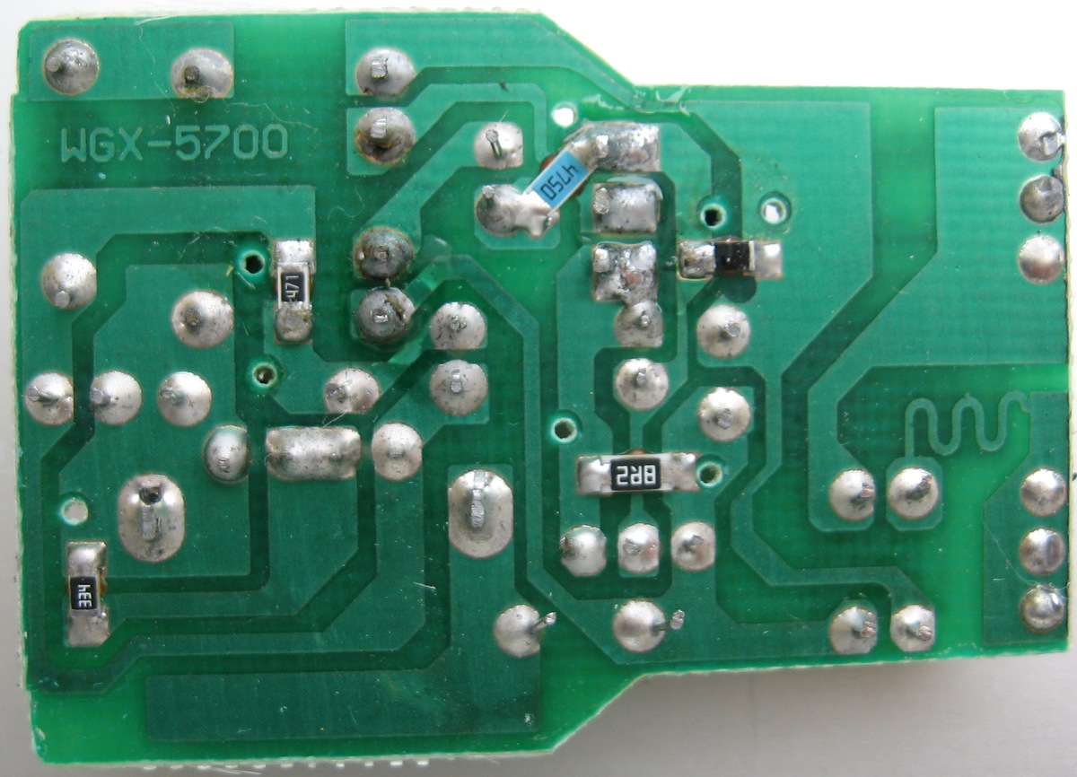

von Thorsten .. (tms320)
Bei dem dritten Bild im Eröffnungsbeitrag finde ich interessant, dass
die Löcher für das TO220 offenbar rechteckig sind. Stanzen die die
Löscher oder was? Sieht so aus, als ob die tatsächlich ein Werkzeug
haben, dass an allen Bohrstellen Metallstifte haben, die dann
möglicherweise hydraulisch auf die Leiterplatte gedonnert werden. Nicht
schlecht, so kann man auch optimieren. Mit einem Arbeitsschritt 50
Löcher hergestellt statt jede Position einzeln anzufahren und zu bohren.
Hab ich so noch nie gesehen...
Gruß,
Thorsten

von Christian B. (luckyfu)
Thorsten .. schrieb:
> Stanzen die die
> Löscher oder was?
Ja, tun sie. Bei einseitigen LP in Großserie ist Stanzen die billigste
Variante. ein Werkzeug reicht für 1000-e Platinen. Man kann damit nur
keine durchkontaktierten Bohrungen erstellen

von Michael S. (mikel_x)
5V/2A   ...das chin. Zeichen / bedeutet "oder"   :)
Die Intention eines solchen Threads finde ich nicht schlecht, wenn man
dadurch andere vor dem Kauf von Fake-Spezifiziertem oder "Gefahrstoffen"
bewahren kann.

von Mike J. (linuxmint_user)
Black J. schrieb:
> Na ja was hast du erwartet? Du hast das gekriegt, für was du bezahlt
> hast.
So kann man das nicht mehr unbedingt sehen. Theoretisch hast du Recht,
aber es gibt genügend Fälle die zeigen dass einem Chinaschrott auch für
überhöhte Preise angeboten wird.
Wenn die Leute nur teure Produkte kaufen, dann erhöhen die
China-Verkäufer eben ihre Preise um mehr von ihren Produkten los zu
werden.
Das ist nicht umbedingt etwas schlechtes. Es gibt Netzteile die am
Ausgang noch einen kleinen Shunt besitzen über dem der Strom gemessen
wird und bei Überlast wir dann einfach die Spannung runter geregelt bis
der Strom wieder im Limit ist.
@ Bernd S.
Ist es so dass sich die Chinesen bei deinem Netzteil die Sicherung
gesparte haben und sie als Leiterzug ausgeführt haben?
Einen China 1€ Adapter (von GSP Modell: GSCV2000S005V15A) habe ich mir
auch gekauft, aber ohne den Teil der in der Steckdose verschwindet ist
der 75x43x29mm groß. Es ist auch recht schwer und es ist ein großer
Kern, ein funktionierender Optokoppler vorhanden (es gibt auch Netzteile
mit Fake-Optokoppler und ohne TL431) und es sind auch die
obligatorischen Endstörungsmaßnahmen vorhanden.
Zu einem China-USB-Hub habe ich ein 1A Netzteil geliefert bekommen
welches als Gleichrichterdiode eine 1N4148 verwendet hat.
Die 1N4148 hält aber nur 150mA (im Durchschnitt) unter optimalen
Bedingungen aus.
Die Spannung lag auch nur bei 4,5V @230V~ Versorgung. Als ich die
Spannung mit einem Trenntransformator auf 110V gebracht habe konnte ich
5V messen.
In diesen Fällen rettet das Wegwerfen von dem Dreck wohl möglich Leben.

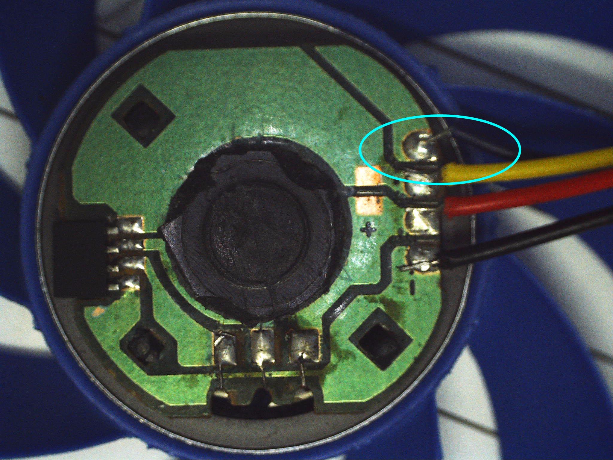

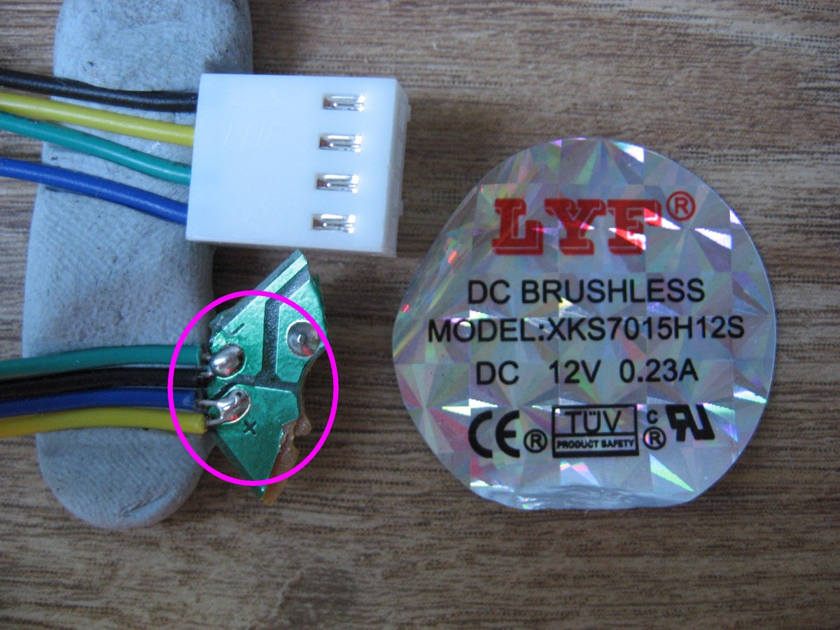

Und wieder einmal ein Fake 4-Pin PWM-Lüfter 70mm x 70mm.
Die blaue Ader führt ins Nirgendwo, da es sich um eine einseitige
Platine handelt. Den IC konnte ich nicht finden ( 211  D9L5 ), da es
sicher kein 4-Pin NDMOS-FET ( SST211 ) ist.
Bei Amazon gekauft. Verkäufer ( SODIAL(R) )
Typ: Fan - SODIAL(R)12V DC 32 70 mm 4-Pin Computer Case CFM PWM CPU
PC-Luefter Blau & Schwarz.
Mich wundert jedoch stark die Bewertung zu diesem Artikel. Er wird
natürlich auch von anderen verkauft und optisch anders, aber dies ist ja
nur die Täuschung oder das listige Verhalten des Cinesen ;-)
Bernd_Stein
Bewertungen zählen heute nichts mehr, die kann man als
alternative Fakten ansehen.
Die lassen sich u.a. in Indien einkaufen.
Es wird wohl ein weiterentwickelter HALL-Sensor sein, der das im Link
und in der ATMEL Appnote AVR442, zu sehende alles intergriert hat.
Wahrscheinlich wird jede Spule vom HALL angesteuert, deshalb 4-Pinne.
Auf Plus gehen zwei Spulendrähte drauf, das ist auf dem Foto nicht zu
erkennen.
http://dangerousprototypes.com/blog/2012/02/05/app-note-pc-fan-control-using-attiny13/
https://microdrivers.wordpress.com/2011/07/07/bldc-pc-fan-control/
Bernd_Stein

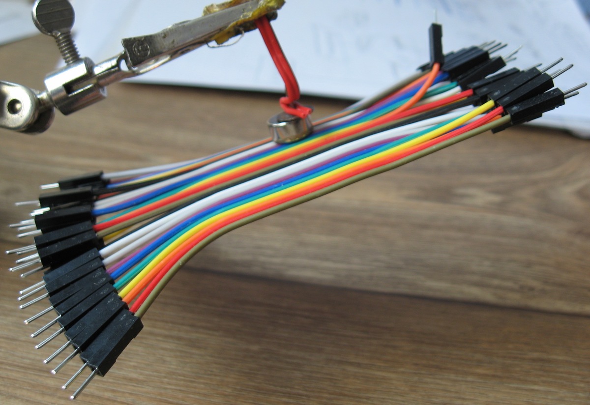

Ich denke Typ und Verkäufer macht hierbei keinen Sinn.
Mehr Eisen und Plastik als Kupfer, wenn überhaupt Kupfer.
Die Steckverbindungen selbst sind nicht so schlecht, und für diese
Schwachstrom-Arduino-Breadboard-Anwendungen sicherlich für den Preis zu
gebrauchen.
Ob diese hier besser sind bezweifel ich :
https://www.reichelt.de/20-pole-jumper-cable-m-m-f-f-f-m-25-cm-debo-kabelset-p161046.html?r=1
Und ob die ihren Preis wert sind ebenfalls :
https://www.reichelt.de/flexible-jumpers-15-cm-plug-plug-black-steckboard-jsssw-p139512.html?r=1
Bernd_Stein
Bernd, schau erst mal wie die Kabel verkrimpt worden sind. Das ist
teilweise ganz gruselig wenn man das sieht. Bei meinen habe ich alles
noch mal selber neu verkrimpt, weil diese "Verbindungen" nur durch eine
zufällige Kontaktierung einzelner Litzendrähte mit der Crimp-Buchse
zustande gekommen ist. Ein bisschen bewegen des Kabels und die
Verbindung war weg. Bei meinen Kabeln hatten 75% keinen Durchgang. Die
hatten einfach die Kontakte vom Stift/Buchse um den Mantel gebogen.
Probiere mal diese Eisendrähte zu löten ... die brechen wenn man da mit
einem Lötkolben ran geht teilweise ab. Ich muss zu diesem kuriosen
Verhalten der Litze echt mal ein Video machen.
Mw E. schrieb:
> Sicher, dass du da nich nur ne schlechte Charge erwischt hast?
Naja, der Fehler war eben ein systematischer Fehler. Da werde ich einen
Händler erwischt haben der eben solche falsch gecrimpten Kabel verkauft.
Vielleicht funktioniert die Crimpung einfach deshalb nicht weil sie
Kabel mit geringerem Litzenquerschnitt (= billiger) genutzt haben als
eigentlich dafür vorgesehen ist.
zum Bild:
Bei dem Kabeln hätte man entweder diese Kontakte etwas zusammen biegen
können oder man fügt etwas Lötzinn in die Öffnung damit es wirklich fest
ist.
Ich hatte dazu Lötzinn genutzt, dann kann man sich sicher sein dass
dieses bisschen Litze auch wirklich Kontakt hat.
Bei manchem Kabeln konnte man Durchgang messen, aber das lag nur daran
dass ein Draht der Litze etwas umgebogen war und dadurch zufällig das
Metall des Kontakts berührt hat. Befestigt ist da eigentlich nur der
Mantel des Kabels, der Rest hängt in der Luft.

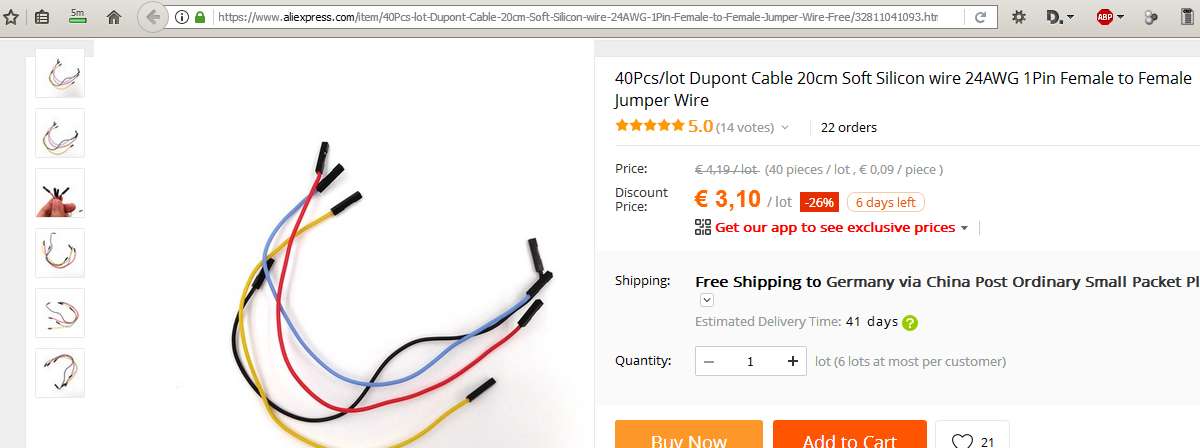

Das 'Auktionshaus' ist mir suspekt, da kaufe ich nicht ein. Mein Zeug
kommt direkt vom Chinesen:
https://www.aliexpress.com/item/40Pcs-lot-Dupont-Cable-20cm-Soft-Silicon-wire-24AWG-1Pin-Female-to-Female-Jumper-Wire-Free/32811041093.html
Es finden sich auch andere Leitungen in anständiger Bauart:
https://www.aliexpress.com/item/20pcs-lot-4-Pin-4P-F-F-Jumper-Wire-200mm-Female-to-Female-Dupont-Cable-FZ0241/32700080686.html
Aber leider, beide waren schon einmal billiger, ich finde sie aber noch
immer bezahlbar.

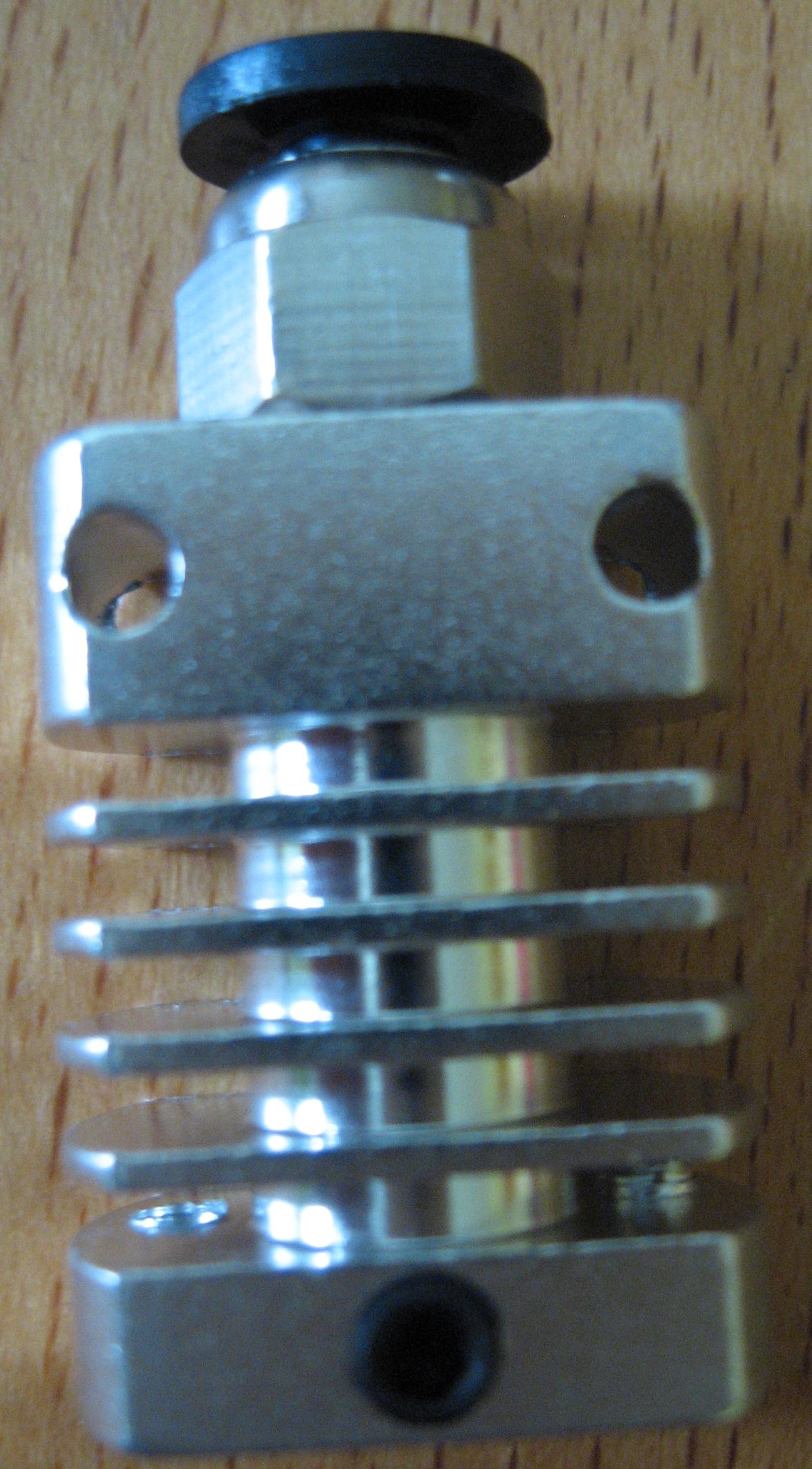

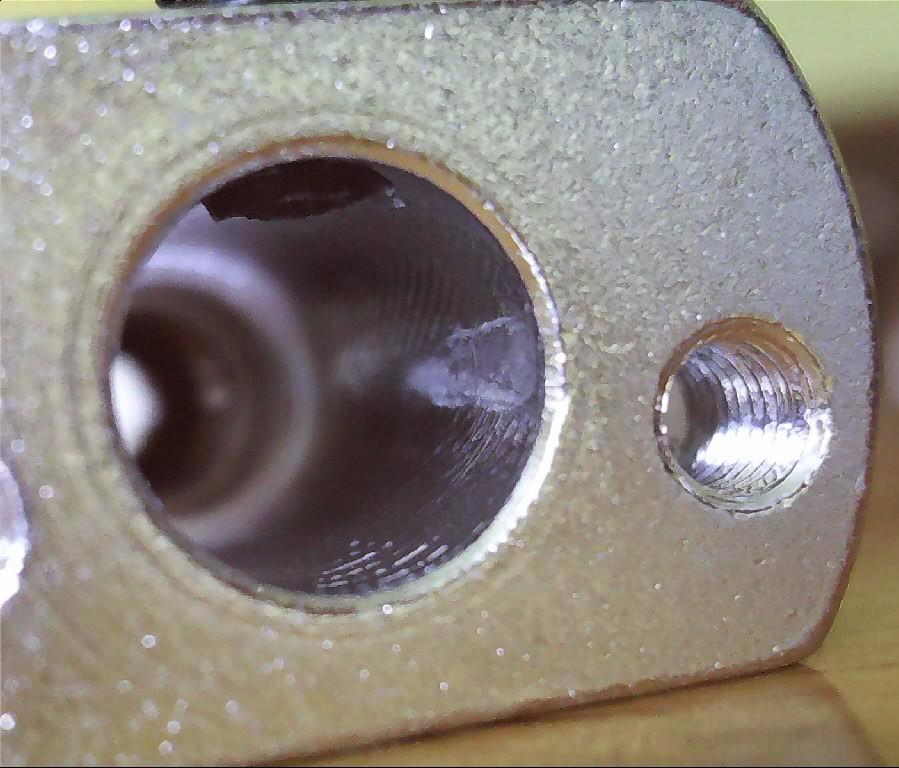

Kein Gewinde für die Heatbrake, also sehr schlechte Wärmeübertragung an
den Kühlkörper. Da das Bohrloch einen Durchmesser von 6,7mm hat, kann
ich noch nicht einmal ein M6 Gewinde nachträglich reinschneiden.
Verkäufer : Maneyuv_0
Bernd_Stein
von Zeitjäger  . (forgoden)
> Bernd_Stein
Ich sehe da seitlich Maderschraube, also wird das nicht mit Gewinde
befestigt.

nur ähnlich aussehen, dann kommen die meist damit durch.
@Bernd_Stein
Die haben ihre Teile vielleicht extra inkompatibel gemacht um "ihr
eigenes Zeug" verkaufen zu können. Man sieht aber auch manchmal dass die
Chinesen kopierte Produkte sogar verbessern oder vereinfachen.
https://www.ebay.de/itm/264435868763
Für 6,75€ müsste man den kompletten Druckkopf kaufen.
Ein guter Wärmeübergang von Heizungskopf zum Kühlkörper ist doch
eigentlich gar nicht erwünscht oder? (habe keinen 3D Drucker)
Peter B. schrieb:
> Ebay-Artikel Nr. 264435868763
Auf dem Foto sieht es so aus, als ob dieser Kühlkörper das von mir
gewünschte Gewinde hat. Aber bei den Schlitzohren weiß man ja leider
nie.
Ich brauche allerdings nur den Kühlkörper + Fitting.
Die Hitze aus der Heizpatrone heitzt den Heizblock ( Wärmespeicher ) der
wiederum die Düse heitzt, worin das Filament verflüssigt wird.
Die Hitzebremse ( Heatbreak ), erhitzt sich zwangsweise mit, dadurch
wird, wenn nicht gekühlt, das Filament zu weit erweicht und es gibt dann
Probleme beim Fördern, da dieses sich bei Erwärmung ausdehnt und dann
auf der Länge eine so hohe Anpresskraft erzeugt, das es sich nicht
weiter vom Extruder befördern läßt. Der Kühlkörper sorgt also dafür dass
sich das Filament nicht zu weit aufwärmt ( in der Länge so wie im
Durchmesser ).
Ach, die 6,7mm Bohrung könnte auch 6,8mm sein, was prima für ein
M8-Gewinderohr passt. Werde damit mal Versuche starten, um diesen
Chinaschrott evtl. doch noch nutzen zu können.
Bernd_Stein

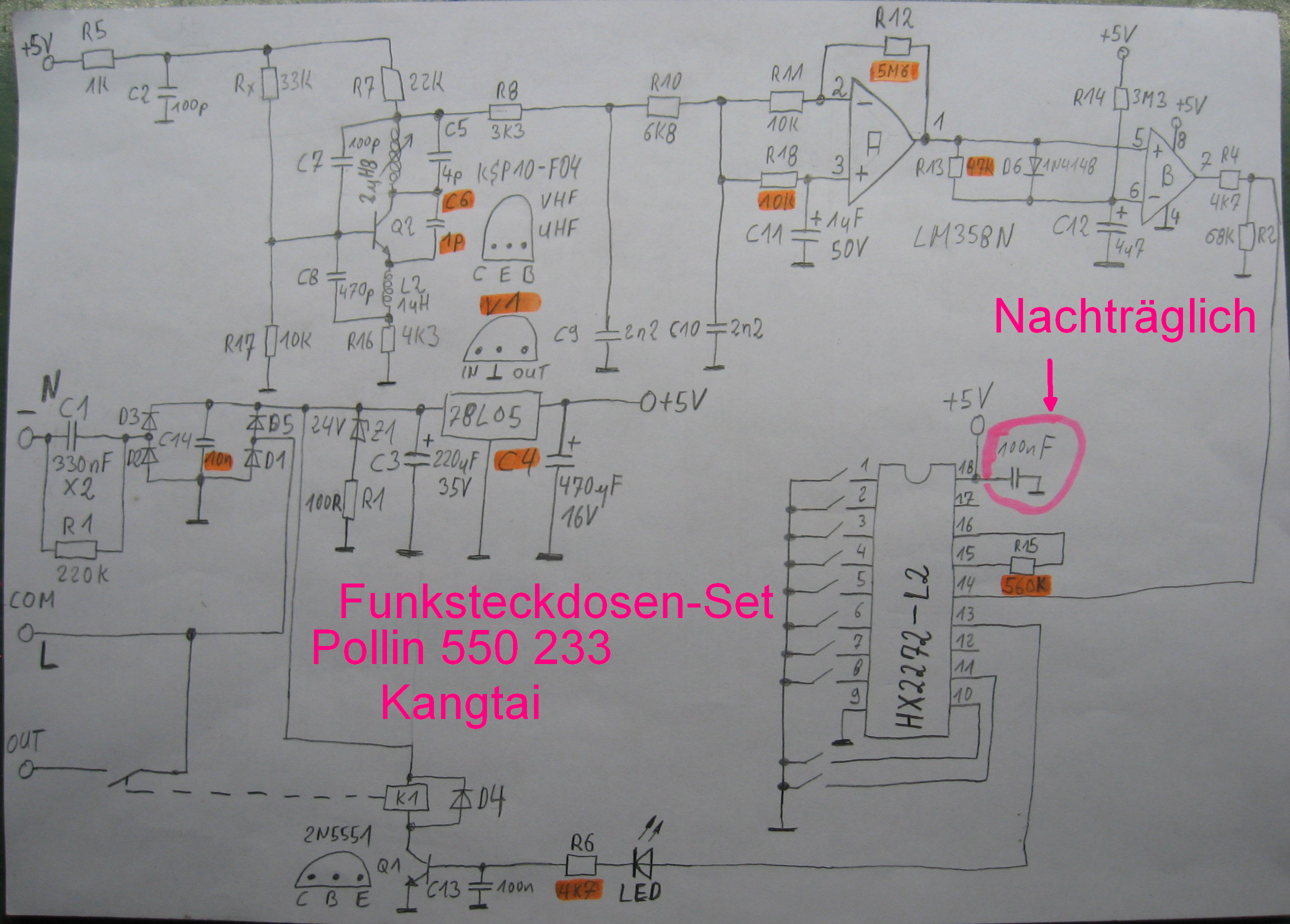

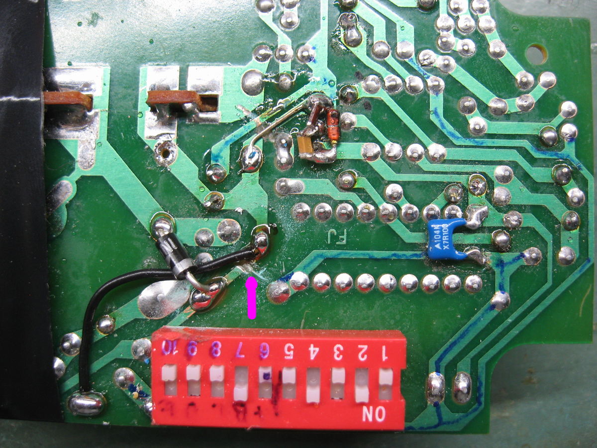

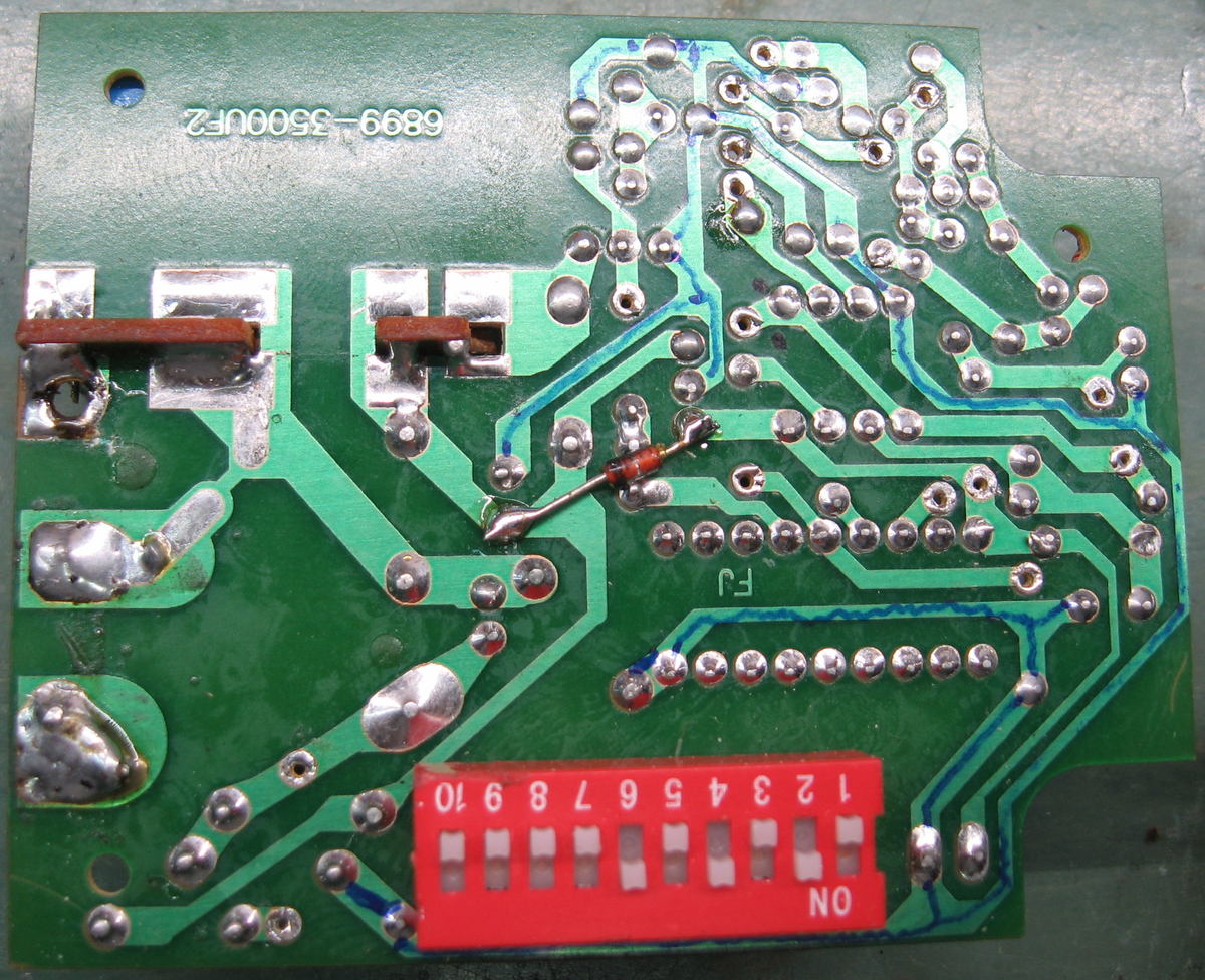

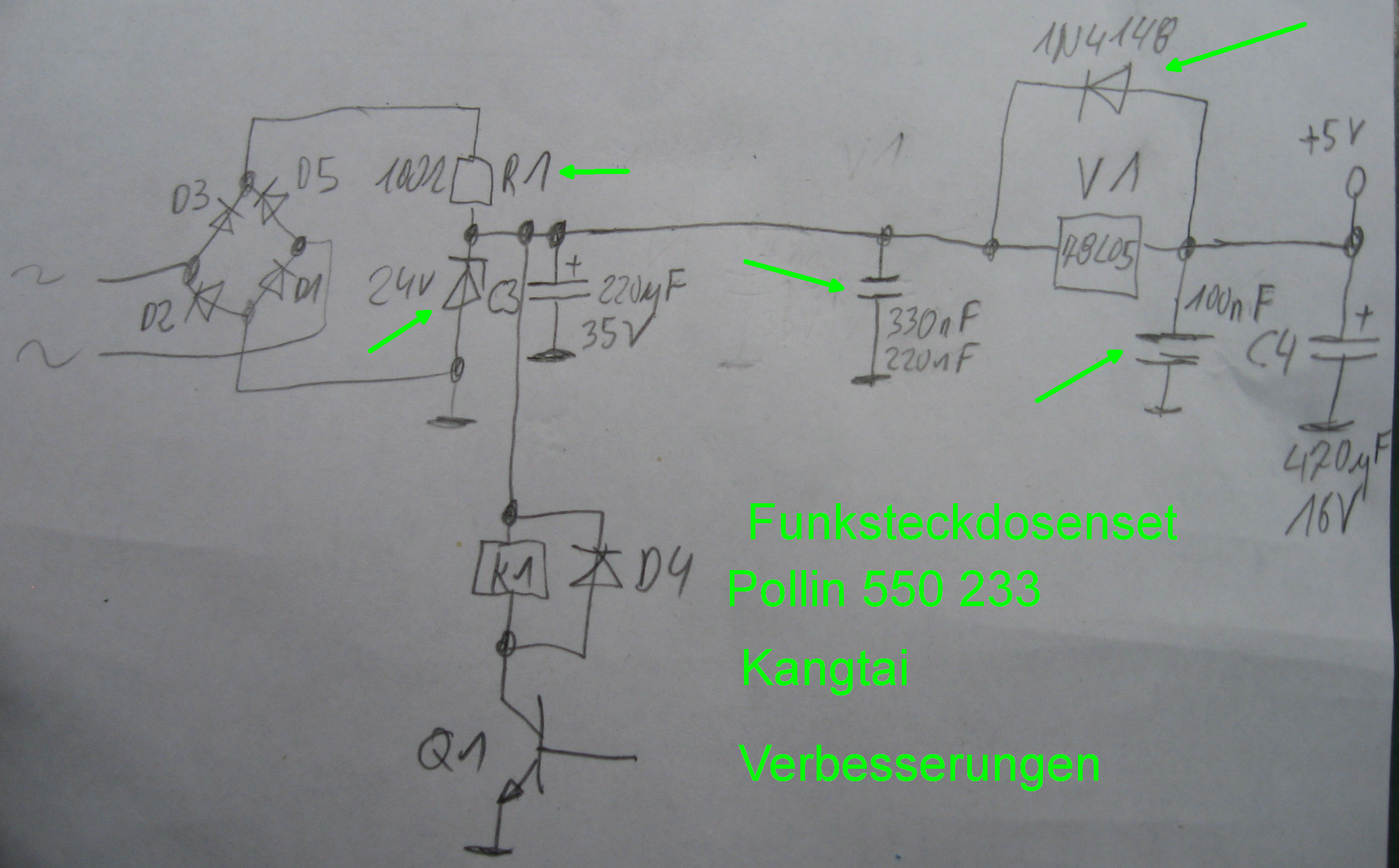

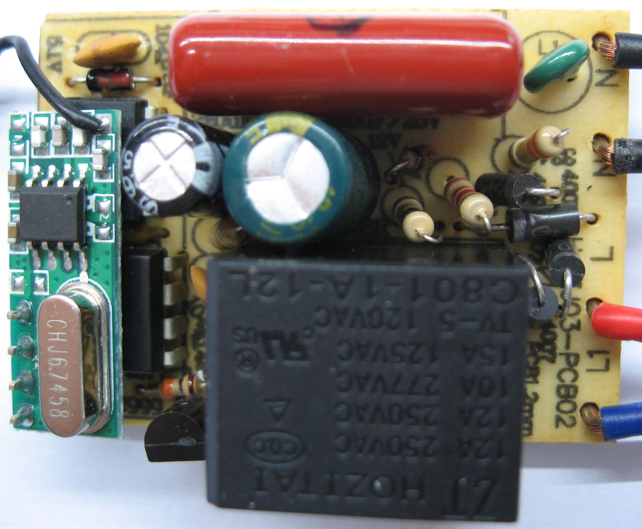

Das hat mich richtig Zeit und Nerven gekostet.
Wer findet den groben Fehler ?
Das der KerKo am IC2 -> HX2272-L2 fehlte, ist nicht ganz so tragisch,
aber immerhin nervig gewesen.
Das Hauptproblem war, dass mir hin und wieder V1 ( 78L05 ) gestorben ist
oder das K1 ( Relais ) nicht geschaltet wurde, weil die Spannung
zusammengebrochen war.
Bernd_Stein
Wurde vielleicht die Freilaufdiode falsch rum eingelötet oder der Regler
einfach überlastet?
> einfach überlastet?
Falls du die 1N4148 meist, die auf der Lötseite angelötet ist - nein.
Das war nur ein Teil der Versuche, um die Schaltung wieder zum Laufen zu
kriegen.
Übrigens R1 ( 100R ) ist R3.
Bernd_Stein
Man kann den Fehler aber im Schaltplan finden?
So ein Spannungsregler könnte durch Überlast oder einer zu hohen
Versorgungsspannung kaputt gehen.
Wenn das Relais nicht geschaltet wird, dann fällt die Leistung an der
Z-Diode und an dem Widerstand ab.
Der Widerstand ist scheinbar nur eine 0,125W Version, aber bis 25mA
(oder max. 30mA) ist das ausreichend dimensioniert.
... so richtig fällt mir da nichts auf.
Ja kann man.
Ich denke dass der 78L05 ( V1 ) wegen gelegentlich zu hohen
Spannungsspitzen defekt ging, denn der Abgriff an der Z-Dioden /
Widerstand-Anordunug für V1 gefiel mir nicht. Desweiteren habe ich V1
laut Herstellerangaben beschaltet und die Rücklauf-Diode mit
eingepflegt. Leider hatte ich nur 220nF anstatt der empfohlenen 330nF.
Die Umverdrahtung war relativ umständlich ( siehe Fotos ). Die einzig
wirklich nötige Unterbrechung ist mit dem Pfeil markiert.
Bernd_Stein
Jetzt existiert dort wenigstens ein Tiefpass, das ist auf alle Fälle um
einiges besser die Originalschaltung.
Bei einer maximalen Eingangsspannung von 30V (35V) kann es unter
schlechten Bedingungen schon mal passieren dass der Spannungsregler
kaputt geht.
Auch bei meinem Monitor ist es so dass er kurz aus geht wenn sich der
Motor des Luftentfeuchters abschaltet.
It's not a bug - It's a feature !
Hab schon wieder eine Schaltung gefunden, die wie im Screeshot die
Spannungsbegrenzung erzeugt.
Das scheint eine Trickschaltung zu sein oder ?
Bernd_Stein
von Sam W. (sam_w)
Habe das auch schon in schaltbaren Steckdosenleisten gefunden.
Im Aus-Zustand belastet die Kombination aus Z-Diode und Widerstand das
Kondensatornetzteil. Wenn das Relais anzieht, übernimmt das die
Belastung der Schaltung. So bleibt die Spannung und alle daraus
abgeleiteten Spannungen einigermaßen konstant.

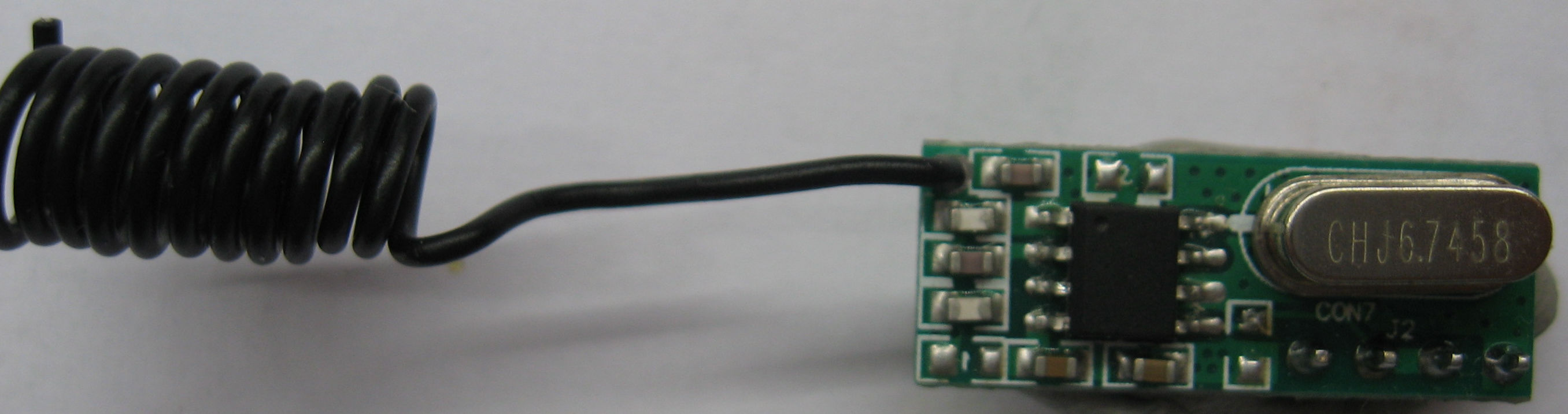

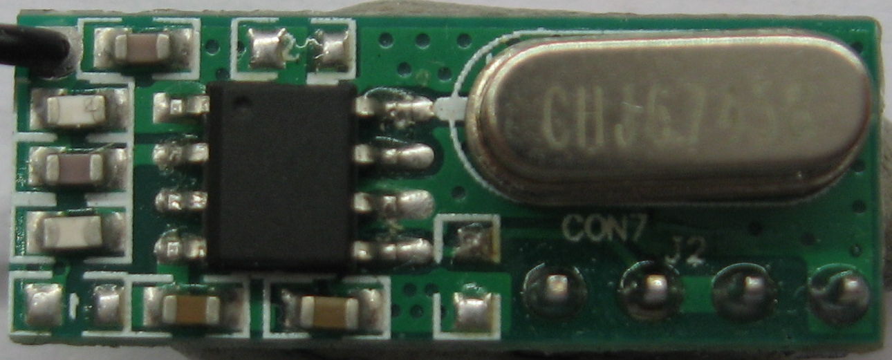

1. Problem ist, dass beim Anlegen der Spannungsversorgung bereits dass
Relais schaltet.
2. Hätte ich gerne ein Relais mit Wechsler gehabt.
Beides möchte ich gerne für meine Bedürfnisse anpassen.
Das Funkmodul scheint mit dem CY800 IC bestückt zu sein.
Das Sinnvollste wird wohl sein ein eigenes Layout mit
selbstprogrammiertem µC zu erstellen und einfach die Bauteile von den
Platinen zu ernten.
Bernd_Stein

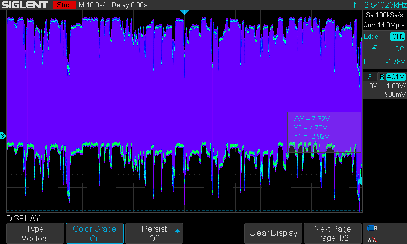

Seltsam - hätte nicht gedacht dass das 433,92MHz Empfangsmodul, welches
vermutlich auf dem CY800 beruht solch ein Signal im Ruhezustand am
Datapin ausgibt. Erkenne da auch kein Muster.
Ein Foto zeigt die " Hüllkure ", das Andere was sich darin stellenweise
verbirgt und dass Dritte eine Aufnahme mit dem Logic-Analyser ( Open
Logic Sniffer ).
Ok, dies wär mit Google-Translate also schon mal geklärt :
"In Ruhephasen (kein Signal) wechselt der Datenausgang (DO-Pin) zufällig
mit Rauschen. Die meisten Decoder können zwischen diesem zufälligen
Rauschen und tatsächlichen Daten unterscheiden, aber für einige Systeme
ist dies ein Problem. Es gibt drei Möglichkeiten, um dieses
Ausgangsrauschen zu reduzieren: 1) Analoge Rauschsperre zum Erhöhen der
Demodulatorschwelle2) Digitale Rauschsperre zum Deaktivieren der
Ausgabe, wenn keine Daten vorhanden sind3) Ausgangsfilter zum Filtern
der (hochfrequenten) Rauschstörungen am Datenausgangspin. Die einfachste
Lösung ist das Hinzufügen einer analogen Rauschsperre, indem eine kleine
Offset- oder Rauschsperrspannung an den CTH-Pin angelegt wird, damit das
Rauschen den internen Komparator nicht auslöst. Normalerweise reichen 20
mV bis 30 mV aus, und dies kann erreicht werden, indem ein Widerstand
von mehreren Megaohm vom CTH-Pin abhängig von der gewünschten
Offset-Polarität entweder an VSS oder VDD angeschlossen wird. Da der
CY801 den Empfänger AGCnoise am internen Komparatoreingang hat, ist
dieser immer derselbe, der von der AGC eingestellt wird. Die
Squelch-Offset-Anforderung ändert sich nicht, wenn sich die lokale
Geräuschstärke von Installation zu Installation ändert. Die Einführung
von Squelch verringert die Empfindlichkeit und verringert auch die
Reichweite. Führen Sie nur einen Versatz ein, der ausreicht, um die
Ausgabe zu beruhigen. Typische Rauschsperrwiderstandswerte reichen von
6,8 MΩ bis 10 MΩ "
Bernd_Stein
ist zwar kein Schrott, aber nach deutschen oder evtl. europäischen
Maßstäben gefährlich.
Wollte so eine elektronische Fliegenklatsche tunen, aber nicht die
maximale Ladungsmenge bzw. Energie ( 50µC / 350mJ ) für elektrostatische
Aufladung überschreiten.
Nach einigen Videos war für mich dann die Frage 220nF oder 330nF mit
630V= oder 1000V=.
War jedoch verwundert dass in dieser bereits 220nF/630V verbaut ist.
Denke es sind 630Vdc gemeint. Nach meiner Rechnung ( Q=C*U ), dürfte
jedoch nur 230V= am Folienkondensator, kurz FoKo, abfallen dürfen.
Zur Sicherheit hatte ich 4x100k/0,25W in Reihe und parallel zum FoKo
angeschlossen und an einem Teilwiderstand 107Vdc gemessen. Die
Batteriespannung sank dabei von 3,08V auf 2,78V.
94µC sind also schon doppelt soviel wie auf dem Aufkleber genannt oder
verstehe ich die ganzen Normen nur nicht richtig. War nämlich nicht in
der Lage die Energie hierfür auszurechnen.
https://www.youtube.com/watch?v=ODVU2v48nXw
https://rimstar.org/science_electronics_projects/electric_fly_swatter_zapper_racket.htm
https://www.elektropraktiker.de/nc/fachartikel/gefaehrliche-elektrostatische-entladungen-fuer-menschen/
https://www.haufe.de/arbeitsschutz/arbeitsschutz-office/elektrischer-schlag-3-grenzwerte_idesk_PI957_HI2645256.html
Bernd_Stein
von Bernhard S. (gmb)
223 sind 22nF nicht 220nF, damit stimmen die Zahlen dann wieder, und
45mC sind ca. 2kV
> und
> 45mC sind ca. 2kV
Danke, typisch ich. Immer ein kleiner Fehler mit großen Auswirkungen ;-)
Bernd_Stein
Bernd S. schrieb:
> Die Batteriespannung sank dabei von 3,08V auf 2,78V.
Ich habe die beiden Zellen durch einen 2Ah LiIon-Akku ersetzt, der hält
wirklich ewig durch und wenn eine Mücke damit getroffen wird, dann gibt
es einen recht starken Knall. Mit dem Upgrade macht es mehr Spaß Mücken
zu jagen als mit der schwachen Version.
Mike J. schrieb:
> Ich habe die beiden Zellen durch einen 2Ah LiIon-Akku ersetzt,...
Mir ging es um dass Tunen im noch sicheren Bereich.
War heute erstaunt, als ich mit meinem WIMA MKP10 630V/100nF FoKo über
1200V gemessen hatte, obwohl der MM-Messbereich eigentlich nur bis 1kV
geht.
Meine 4x100k hatten also die Spannung runtergezogen.
Nun war wieder die Frage: "Für welche Spannung soll ich jetzt den FoKo
auslegen?"
Zweite Frage war: "Welchen Typ jetzt genau?"
Die FKP1-Serie wäre wohl am optimalsten, aber bei 1200V hätte ich
hiervon 2x22nF nehmen müssen, was mit 1,44€ zu buche schlagen würde.
1000V/47nF und 630V/68nF passen nicht mehr in das Gehäuse.
Bei der MKP10-Serie habe ich immer zwei unterschiedliche Baugrößen in
der jeweiligen Spannungs,- / Kapazitätskategorie zur Auswahl, was schon
mal nicht schlecht ist, da sich dies auch im Preis niederschlägt.
1600V habe ich ausgeschlossen, da mir weiterhin eingefallen ist, dass so
ein 1/4W Kohle,- und Metallfilmwiderstand ja nur eine Arbeitsspannung
von 250V hat. Ob dies jetzt AC oder DC konnte ich nicht rausbekommen,
auch habe ich keine gesicherte Quelle für diese Aussage.
Ob nun 1kV oder 630V dürfte nicht so entscheidend sein, aber irgendwie
hört sich 1000V doch besser an. Bei 630V wäre es ein Entladewiderstand
weniger und preislich steht man mit dem 68nF ( 0,26€ ) auch besser da.
Habe also etwas experimentiert, den orginalen 22M Entladewiderstand
entfernt und festgestellt, dass bei einer Batteriespannung von 3,5V und
4x390k parallel zum FoKo, an diesem 968V abfallen. Bei 2,0V sind es noch
596V.
Somit fiel meine Wahl auf den MKP10-1000 47N für 0,31€. Der N2 macht
ja nur Sinn, wenn man auf das Rastermaß bzw. generell die Baugröße
angewiesen ist.
https://www.reichelt.de/index.html?ACTION=446&LA=446&nbc=1&q=mkp10-1000%2047n
Ach, hätte es beinahe vergessen. Würd mich schon interessieren, was da
für eine Stromstärke durch die Viecher fließt. Ist jemand in der Lage
dies zu errechen?
Geht dies über die elektrische Engergieformel E=U*I*t ( 350mJ bzw. Ws )
Bernd_Stein
