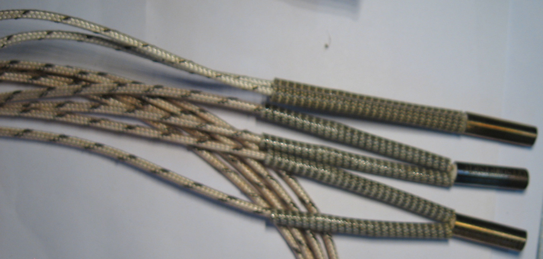

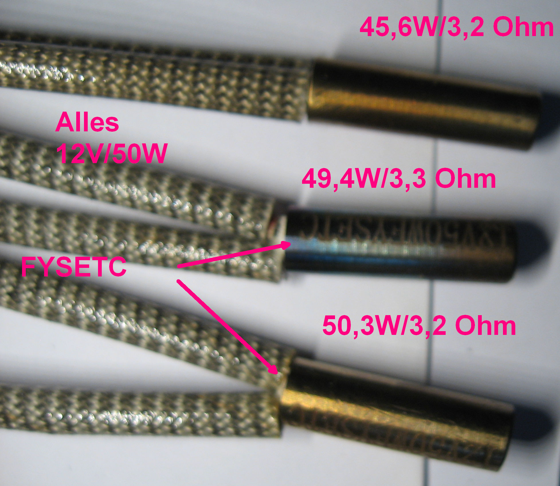

von Bernd S. (Firma: Anscheinend Corner-Cases ;-)) (bernd_stein)
wollte schnellere Aufheizzeit für das Hotend, deshalb umstieg von 40W
auf 50W. Leider liefert der Chinese fast 8% weniger als angegeben.
Auf Ohmwerte kann man sich nicht verlassen. Habe die Dinger mit 12V
betrieben und den Strom gemessen.
OK, der CN hat 2m Kabel. Dann soll er es dicker machen, falls das der
Grund ist.
iBäh:
velos-lumiere
Heizrohr-Keramik-Heizpatrone 12V 24V 50W für J-Head 3D-Drucker
2,95€
Die mit der Bezeichnung ( FYSETC ) auf der Patrone und 1m Kabel :
seimbelman
Starke-Heizpatrone-50W-12V-Filament-Hotend-3D-Drucker-RepRap
2Stck/7,50€
Bernd_Stein

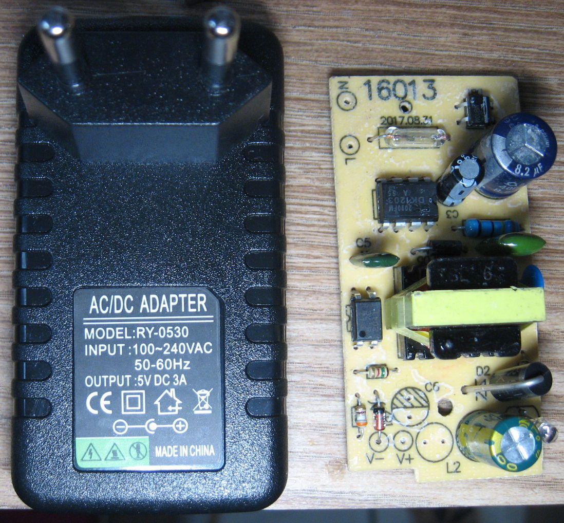

Steckerschaltnetzteil ( SSNT ) 5V/3A mit ca. 1m Kabel und
USB-Mikrostecker. Typ : AC/DC ADAPTER, *Model: RY-0530*
3 Stck gekauft 2,03€/Stck, Vesand 1,35€ :
5,00V 0,67A                5,00V 0,82A                    5,00V 0,83A
4,75V 1,10A                4,75V 1,33A                    4,75V 1,29A
3,85V 3,00A                3,95V 3,00A                    3,96V 3,00A
Also schlechte 5V/1A SSNT.
TYP:
5V 3A EU/AU Plug Charger Converter Adapter DC 15W 3000mA Micro USB Power
Supply
Verkäufer:
technicalaim
https://www.ebay.de/itm/5V-3A-EU-AU-Plug-Charger-Converter-Adapter-DC-15W-3000mA-Micro-USB-Power-Supply/401619283915?ssPageName=STRK%3AMEBIDX%3AIT&var=671363638593&_trksid=p2057872.m2749.l2649

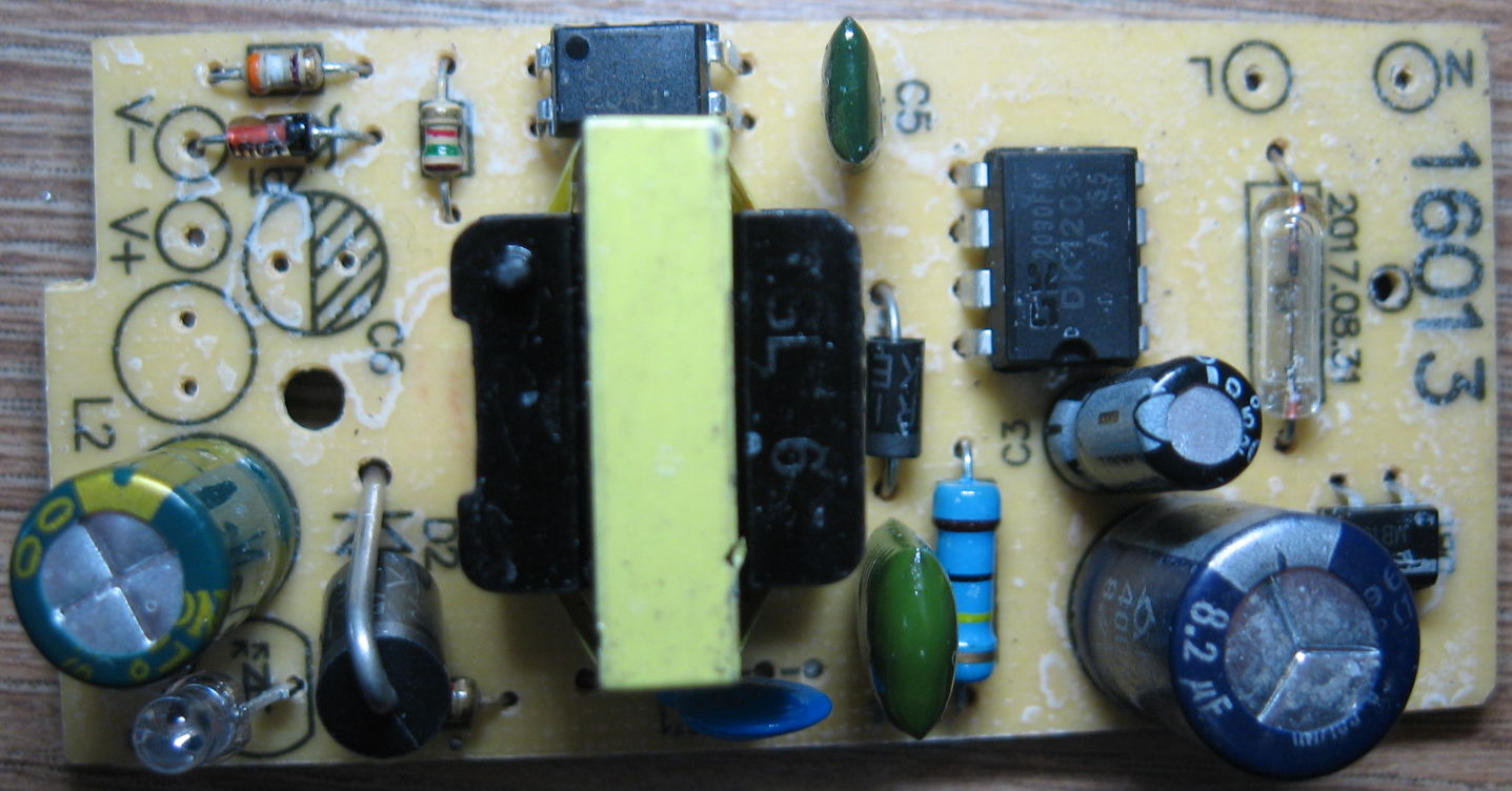

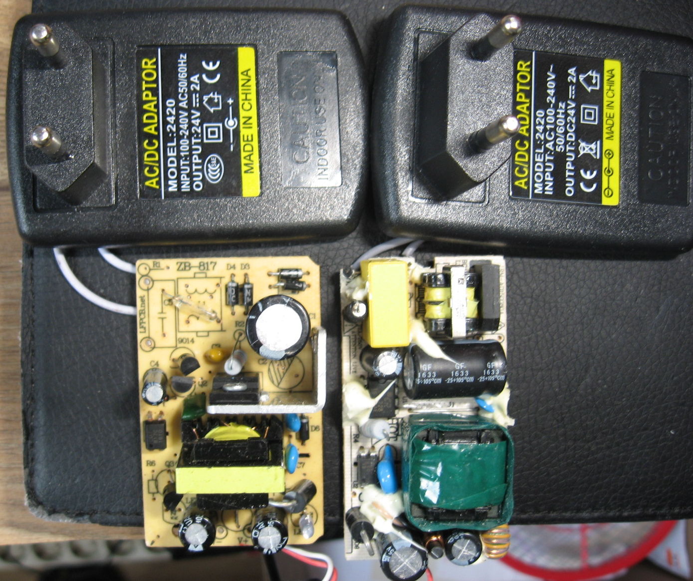

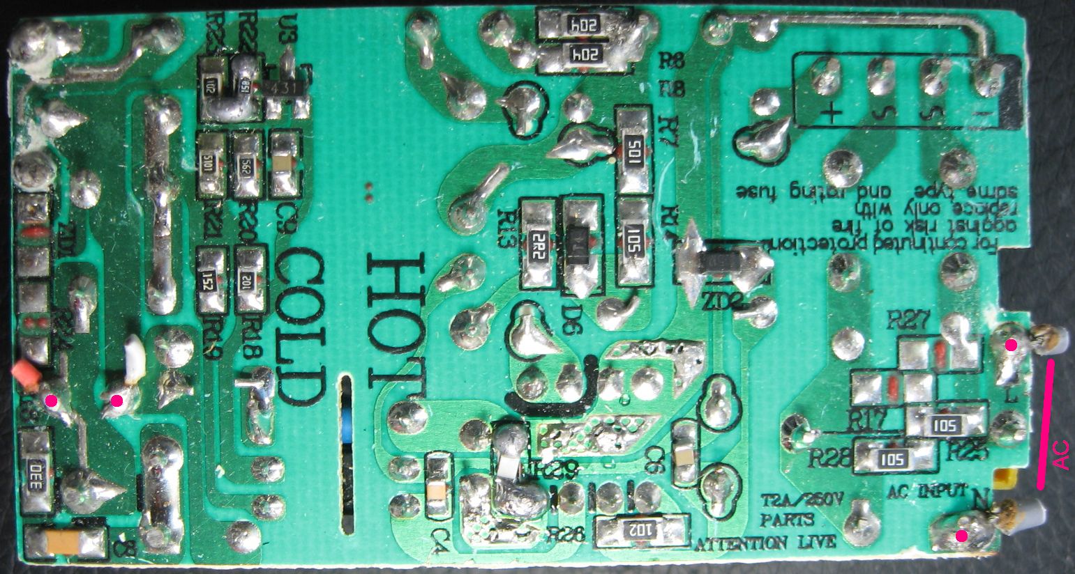

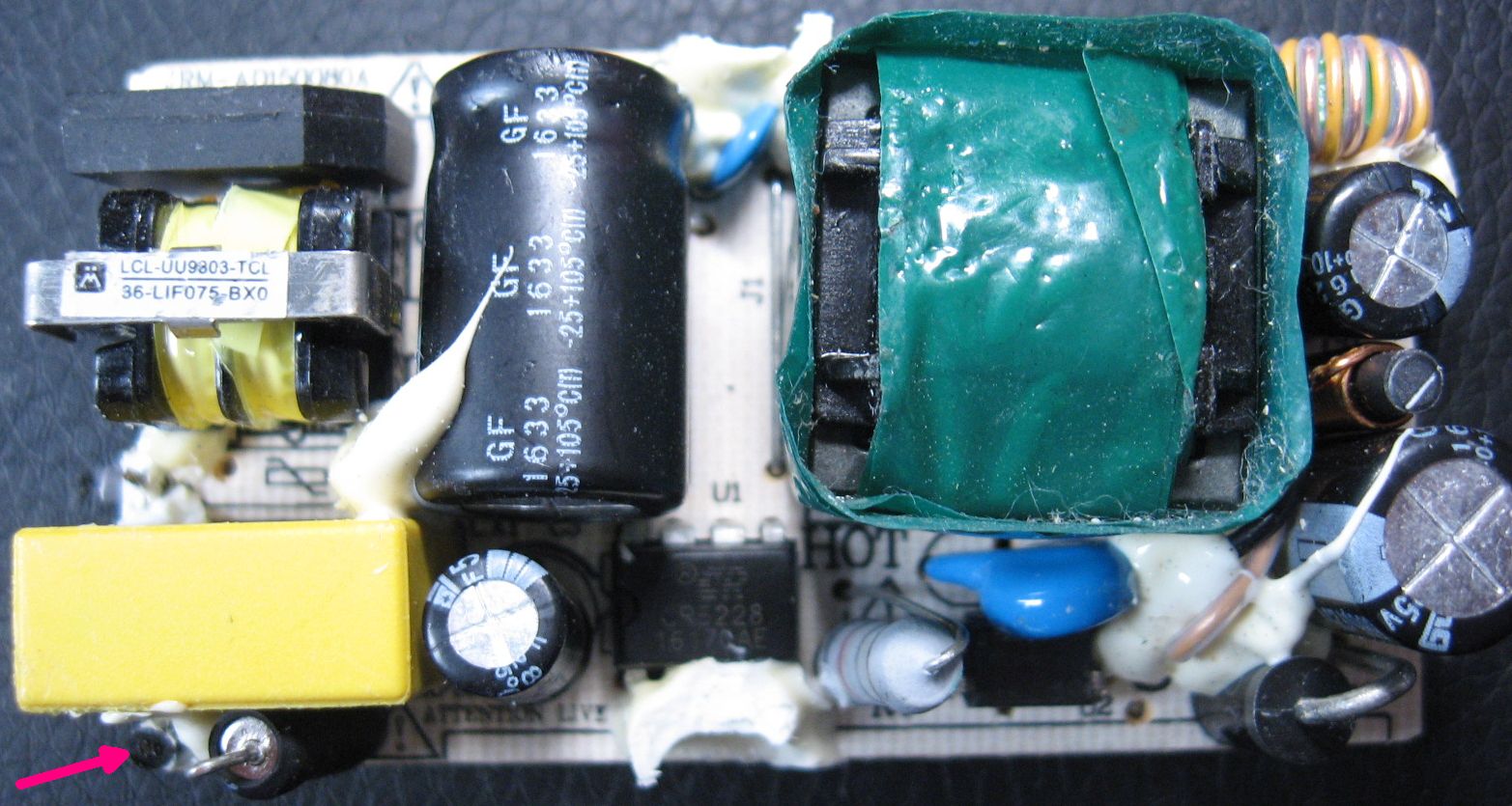

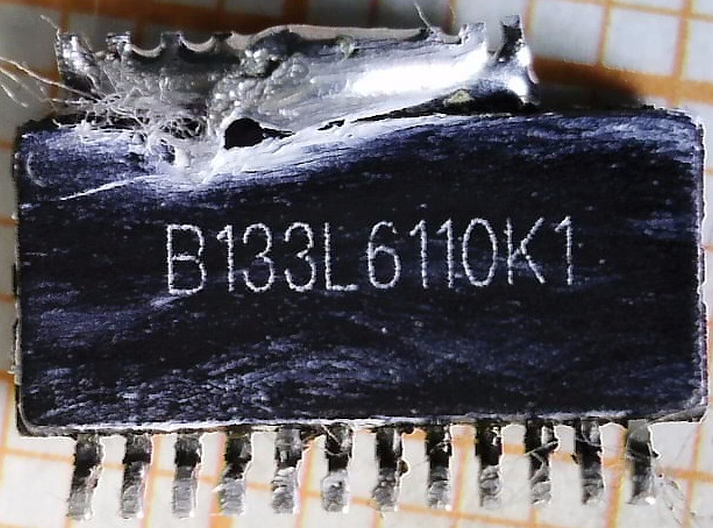

Diesmal habe ich eine chinesische Wündertüte erwischt. Gleiches Label,
aber unterschiedlicher Inhalt. Und oben drauf noch gebraucht, als neu
verkauft.
Auf der Bestückungsseite ist an der AC-Seite orginal ein schwarzes Kabel
gewesen ( siehe Pfeil ) jetzt wurde einfach auf der Rückseite graues
Kabel verwendet.
Nachdem das Eine nach wenigen Minuten der Betriebszeit den Geist
aufgegeben hat, hatte ich das Andere mal versucht zu belasten, aber
schon weit von den 2A entfernt, gab auch dieses den Geist auf. Die
Sicherungen sind i.O.
Der Controller ist ein CR5228. Werde mal gucken, ob die Teile bekannt
sind und ob man dann wenigstens eines noch reparieren kann, denn leider
habe ich mich zu spät damit befasst. Hatte drei gekauft eines scheint
also noch zu leben, da ich es nicht finde. Gekauft schon im August 2020.
Aber denke das der Artikel nach diesem Post hier, bald nicht mehr bei
Ama verkauft werden wird. Schade das ich erst jetzt aktiv wurde.
Dies mal bei Ama von akaddy :
https://www.amazon.de/gp/product/B07XZ4KWDW/ref=ppx_od_dt_b_asin_title_s00?ie=UTF8&psc=1
Wer jetzt noch so ein Teil in dieser Bauform kauft, nur weil ein anderer
Aufkleber drauf ist, dem kann man wohl nicht mehr helfen. Ist sowie so
schwer, weil dann wird halt auch noch das Gehäuse verändert usw. usf.
Also wieder mal: " Augen auf, beim Chinakauf ! "

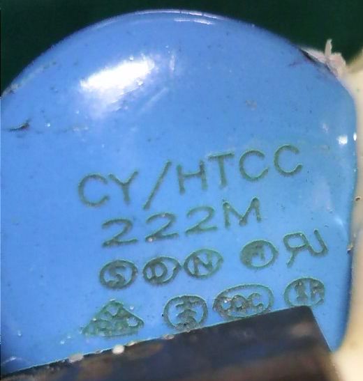

von Mike J. (linuxmint_user)
Hast du mal auf den blauen Kondensator geschaut? Das müsste eigentlich
ein Y1 Kondensator sein. Die Chinesen nutzen dafür eigentlich immer nur
billige 1000V Kondensatoren.
Tja, dies wird man wohl nie so genau erfahren.
Mir stellt sich die Frage warum ich in etwa nur 1/10 des angegebenen
Stromes entnehmen kann.
Beitrag "Hochfrequenz Transformator ( HF-Trafo )"
Bernd_Stein

von Georg A. (georga)
Wobei mir 50W auf der Grösse auch bei anderer Herkunft spanisch
vorkommen würden.

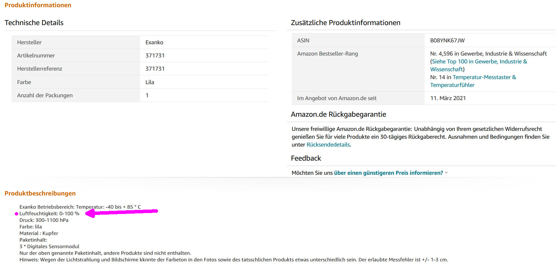

BMP280 als BME280 verkauft. Bilder und Text suggerieren eindeutig den
BM*E*280. Beim BMP280 ist dass Loch nicht mittig.
Verkauf und Versand durch ycsyyxgs.
https://www.amazon.de/gp/product/B08YNK67JW/ref=ppx_yo_dt_b_asin_title_o01_s00?ie=UTF8&psc=1

von Stefan F. (Gast)
Guck mal was der Händler sonst noch so verkauft:
Nippes
Plastikschmuck
Taschen
KFZ Teile
Küchenartikel
Kleidung
Der Händler weiß gar nicht war er da verkauft. Ich wette, er hat die
Produktbeschreibung anhand der Bilder von irgendwo kopiert.
Halte doch besser von solchen Händlern fern, die meinen alles verticken
zu können, was billig ist.

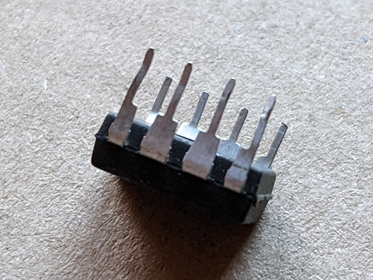

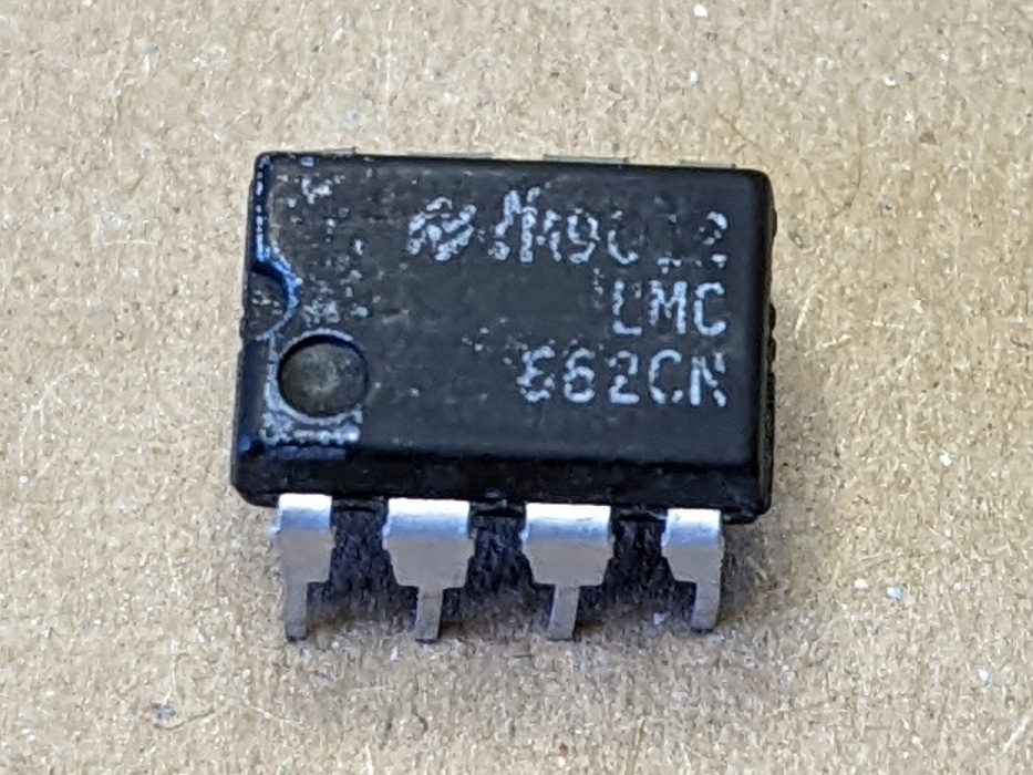

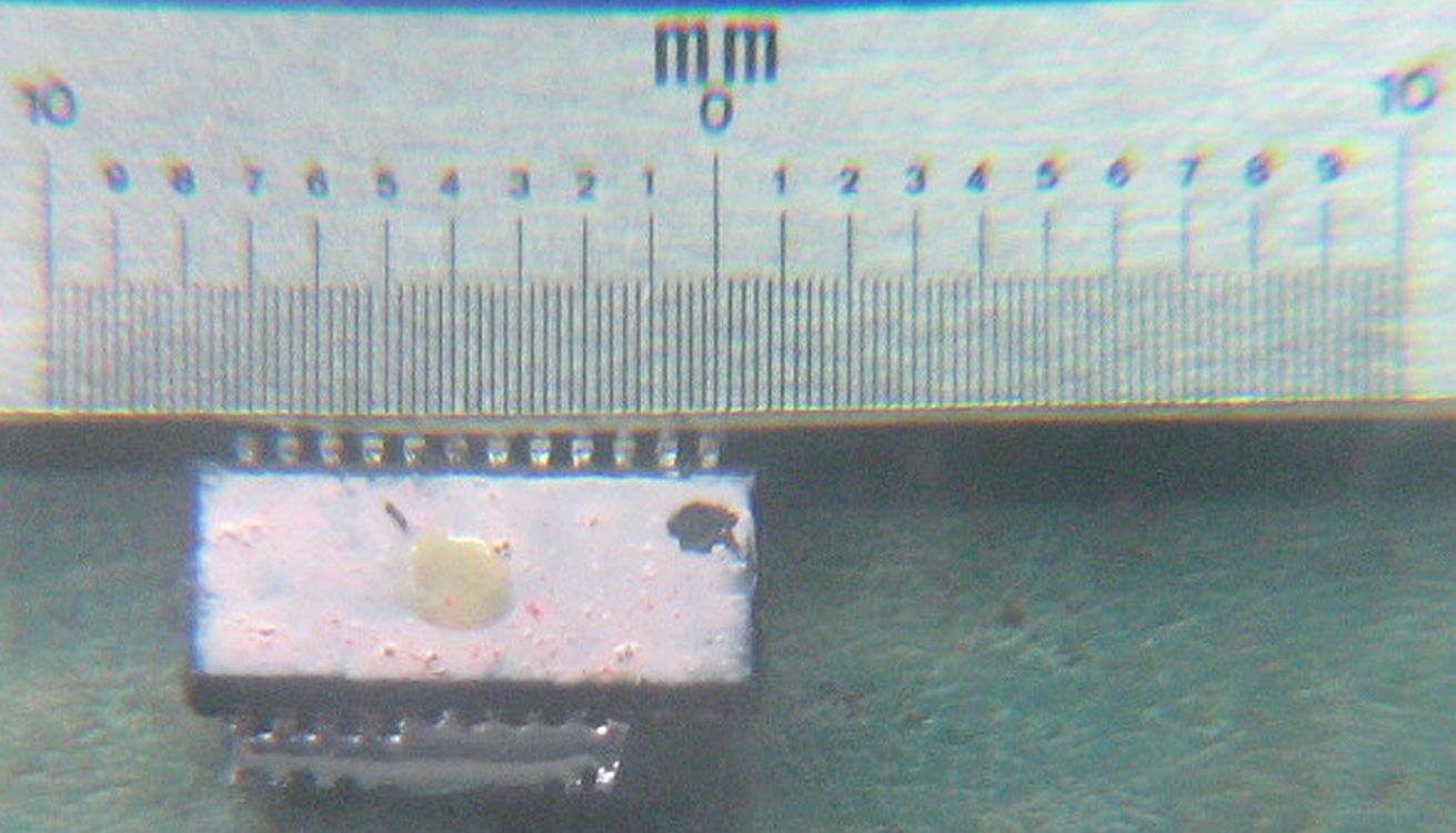

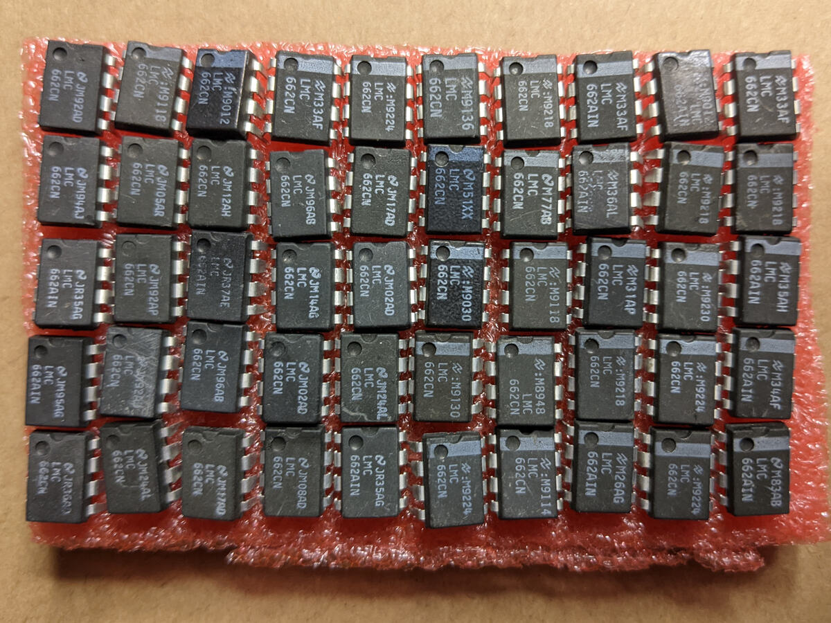

von Tim D. (Gast)
Am Flussufer gewaschen und recycelt oder schlechte Replikate? Ich
vermute ersteres, da die Beinchen Spuren aufweisen und manche komisch
verbogen sind.
https://de.aliexpress.com/item/1005003230200119.html
Sie funktionieren, die Stromaufnahme ist gleich und sie driften nicht
mehr als die von Mouser. Mehr kann ich mit meinen bescheidenen
Messmitteln nicht prüfen. Für meine Hobbyprojekte werden sie es tun.
Ich hab es mir schon bei der Bestellung gedacht, aber es waren ja auch
die mit Abstand am preiswertesten.
> verbogen sind.
Sieht für mich nach einer Fehlproduktion aus. B-Ware
von Tim D. (Gast)
Das könnte passen. Stutzig macht mich aber, dass z. B. das 3. von links
oben aussieht wie überlackiert. So wie hier auf Seite 66:
https://www.mikrocontroller.net/attachment/548074/counterfeit-parts.pdf
Ich bekomme es leider nicht so fotografiert, dass man es gut sieht.
von Mladen G. (mgira)
Tim D. schrieb:
> Ich
> verbogen sind.
Die sehen aus als ob sie echt sind, aber bereits verwendet, dann
ausgelötet und schlecht gereinigt, nichtmal die Beinchen geradegebogen.
Meistens bekommt man diese ausgelöteten Teile viel sauberer inkl.
gerader Beinchen aus China, geht mir oft so wenn ich Ersatzteile dort
bestelle die nicht neu verkauft werden, ASIC etc.
Edit:
wenn du wissen willst wo das herkommt, Google mal nach "Guiyu electronic
waste"
zB.
https://www.environmentandsociety.org/arcadia/electronic-waste-guiyu-city-under-change
von Andreas B. (bitverdreher)
Das ist genau der Punkt. Man muß einmal in China gewesen sein, um zu
sehen wie die Leute dort leben. Diese kleine Händler vertickern alles
was sie gerade billig in die Finger kriegen.
Kauf bei einem großen seriösen Händler, dann bekommst Du die gleiche
Qualität wie anderswo. Allerdings muß man dann halt etwas auf den Preis
drauflegen.
Es gilt international: You get what you pay for.
> verbogen sind.
Vermutlich aus einer Fehlproduktion von Platinen ausgelötet, die besagte
Händler irgendwo billig aufgetrieben haben. Arbeitskraft kostet dort
(fast) nichts.
von Tim D. (Gast)
Etwas Nitro-Verdünner tat Wunder.
von Tim D. (Gast)
Ich habe schon davon gehört, aber das Ausmaß kannte ich noch nicht, da
war ich wohl etwas blind. Jedenfalls mag ich das nicht unterstützen und
schaue beim nächsten Einkauf genauer hin. Ich habe zwar selbst sehr
wenig Geld zur Verfügung, aber da kaufe ich die ICs trotzdem lieber
teurer ein. Die Chips werden ja vermutlich auch völlig überhitzt, wenn
die Ausschlachtplatine lange genug auf der Platte brät.

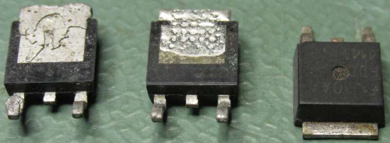

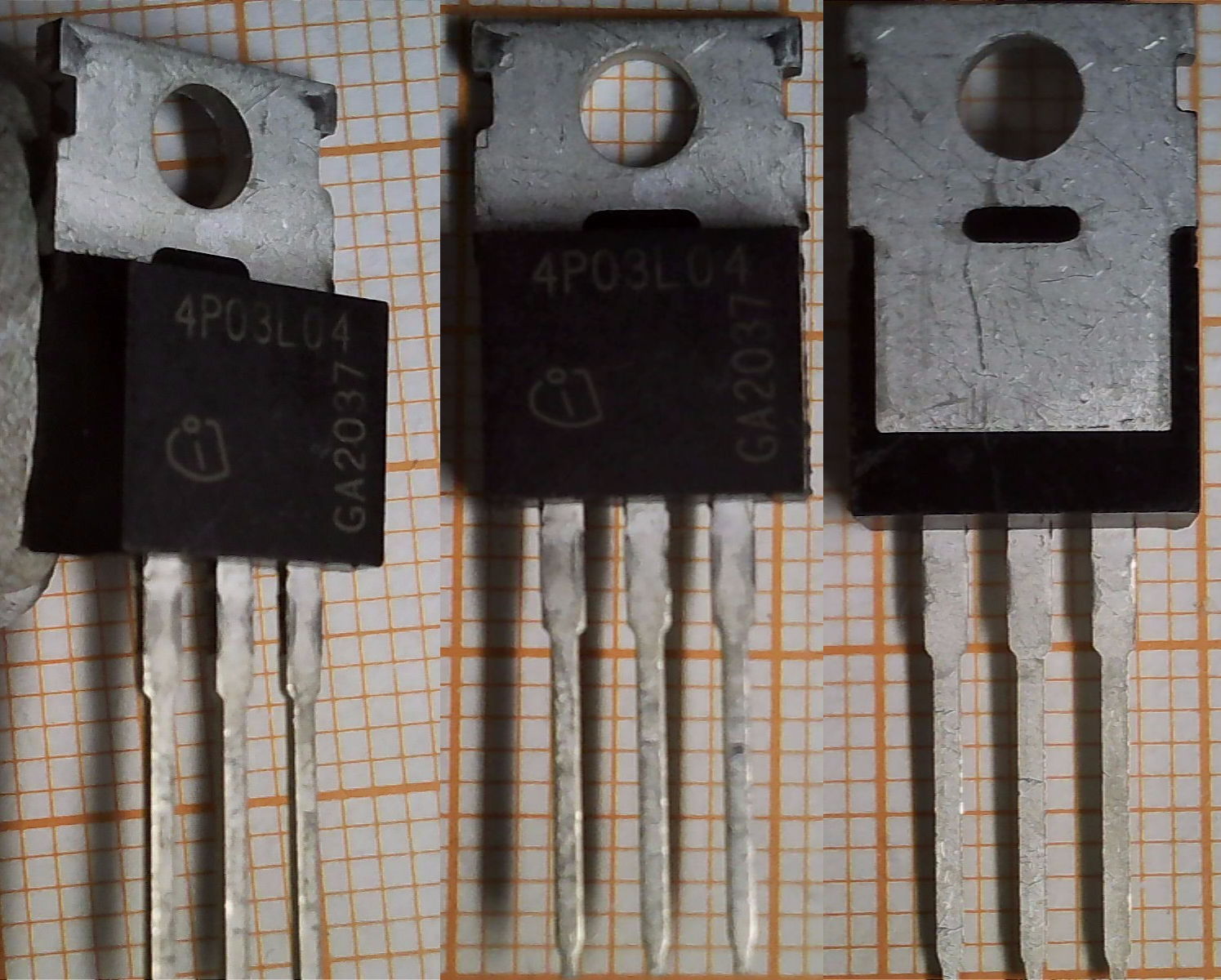

von Manfred P. (pruckelfred)
2015 kamen hier FETs an, siehe Bild ...
Es gab Geld zurück, eingebaut habe ich die nicht, da deren Ausfall
teurere Folgeschäden hätte.
In 2019 gab es 10 ICL7665 vom Ali, allesamt mit unterschiedlichem
Fertigungscode und von zwei Herstellern. Auch da war ganz
offensichtlich, dass die gebraucht waren. Die Spurenlage interpretiere
ich aber so, dass die in Sockeln steckten.
Testaufbau gemacht, zwei ohne Funktion.

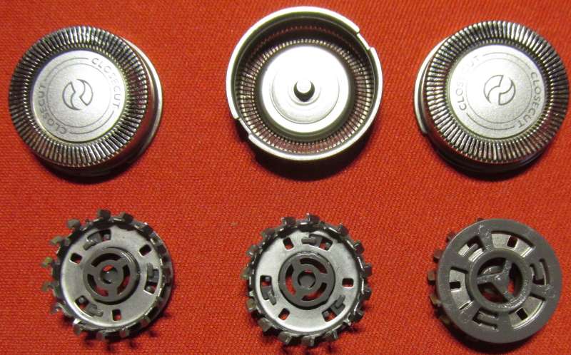

Mein Philishave ist unerträglich laut geworden, nach ca. 5 Jahren sind
Messer / Scherköpfe ausgeleiert. Ersatz ist unverschämt teuer, da schaut
man doch mal beim Ali.
Die passen einwandfrei, aber das Rasierergebnis ist schlecht. Erst, wenn
ich Original und Nachbau unter der großen Lupe vergleiche, sehe ich den
Unterschied: Die Originalköpfe sind sorgfältiger verchromt und
geschliffen und auch die Teilung der Segmente ist beim Nachbau schlampig
ausgeführt.
Ich kann es verschmerzen, 4,05 €uro Lehrgeld.
Zum Glück geht nicht alles schief. Als meine Brotschneidemaschine
gezickt hat, die kommt eh aus China, habe ich über Ali für 2,60 € einen
Zahnriemen bestellt, für den hiesige Anbieter mehrfach höhere Preise
aufrufen. Das Ding sieht anständig aus, passt und die Maschine tut
wieder.

Es geht um einen PMOS-FET -> IPP80P03P4L-04 (4P03L04).
RDS_ON = 5-7mOhm bei VGS = -4,5V
RDS_ON = 4-5mOhm bei VGS = -10,0V
Habe ihn mit 1A bei 4V und 10V getestet :  37mOhm und 23mOhm.
Weitere zu testen hatte ich dann schon keine Lust mehr.
4,86 Euro / Kostenlos
5pcs ipp80p03p4l-04 4p03l04 MOSFET P-Ch 30v 80a 80p03 ipp80p03 to-220
Nutzername adeleparts2010
https://www.ebay.de/itm/173995328112
Bernd_Stein
von H. H. (Gast)
Wo man doch schon am Marking die Fälschung erkennen kann...
Tolle Hilfe.
Wie ist das jetzt genau zu erkennen, Infineon hilft einem da auch nicht
wirklich?
Bernd_Stein
Bernd S. schrieb:
> Infineon hilft einem da auch nicht wirklich?
Vergleiche mal die (i) Logos auf den von dir geposteten Fotos.

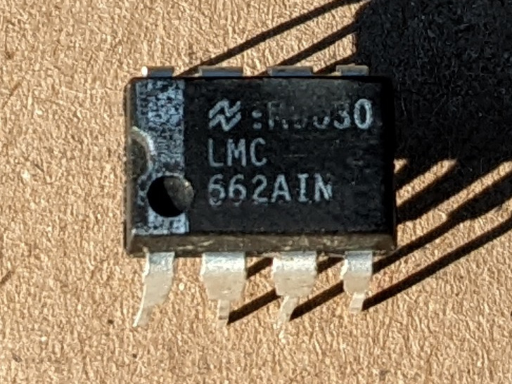

von Christoph Z. (rayelec)

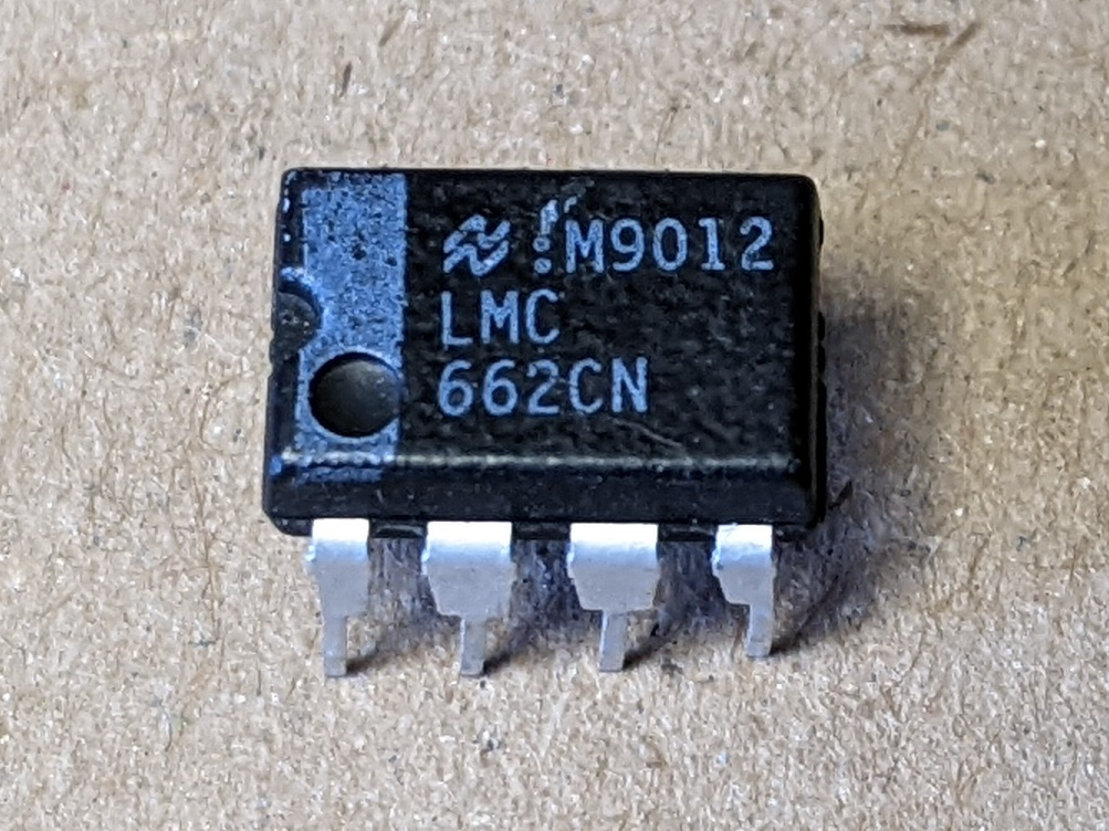

Detektivarbeit hilft definitiv. Die LMC662 weiter oben sind recycelte
Originale. Damit kann ich jeweils gut leben.
Sonst immer genau auf Beschriftungen und Logos achten. Ein Logo ist
"Corporate Idendity". Kein Hersteller labelt seine Produkte mit einem
Logo, dessen Font oder Proportionen nicht stimmen! Erfahrung hilft
ebenfalls. Hat man ein IC immer bedruckt bekommen und jetzt plötzlich
gelasert, müssen die Alarmglocken läuten.
Leistungshalbleiter vom Ali oder enstprechenden Verkäufern auf ebay sind
meiner Erfahrung nach aktuell zu fast 100% Fälschungen! Explizit als
ausgelötet gekennzeichnete Ware ist auf jeden Fall die bessere Wahl.
von Tim D. (Gast)
Bedenke dass die bei völlig unkontrollierter Hitze auf einer Heizplatte
in einer Lache von flüssigem Zinn oder über der offenen Flamme auf einem
Holzkohlekocher aus der Platine heraus gebraten werden und dabei noch
Mensch und Umwelt vergiftet werden.
Tja, da ich noch kein orginal Logo von Infineon gesehen habe, gilt wohl
dieses auf dem Modelfoto. D.h. i-Punkt ausgefüllt und Strich halt dicker
oder?
Bernd_Stein
von Tim D. (Gast)
> oder?
https://www.google.com/search?q=infineon+logo+ic&tbm=isch

Robert K. schrieb:
> nice - funktioniert das Betrugsteil denn wenigstens oder gar nicht?
Ich gehe jetzt erst gar nicht auf alles ein, denn wir scheinen ja
sowieso total unterschiedlicher Meinung zu sein.
Auch der PMOS ist für mich Betrug, wenn ich ihn genau mit der orginalen
Bezeichung verkaufe. Die Chinesen scheinen das ja anders zu sehen, da es
ja offensichtlich Kunden gibt, die anscheind glücklich damit sind, wenn
sie wenigstens einen PMOS bekommen und keinen NMOS. Deshalb sollten
diese auch weiterhin bei Aliex kaufen.
Die, die es auch günstiger haben wollen, sollten bei iBäh bestellen.
Dort sollte man halt solche FAKE-Bauteilverkäufer langsam, aber sicher
durch seine Beurteilung von dort verbannen, damit es nicht auch so
verkommt.

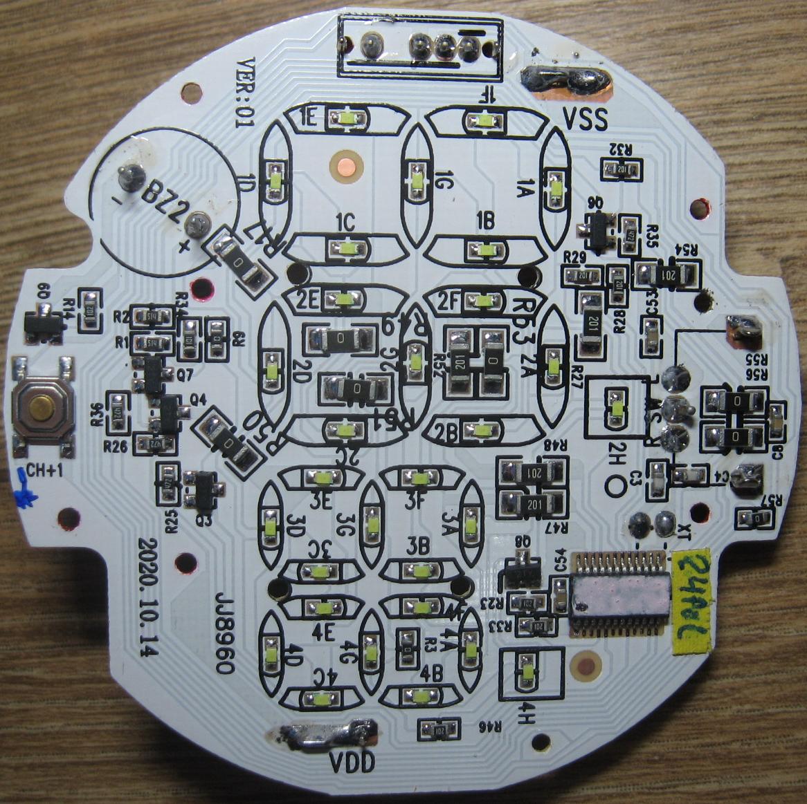

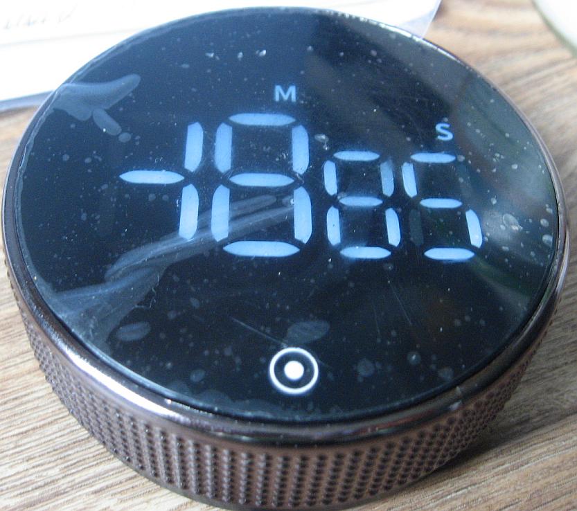

wieder was in der Sammlung. Typ und Verkäufer müsste ich erst
nachschauen.
Zum Problem.
Beim Einstellen kommt es hin und wieder zu kryptischen Zeichen und auch
die Programmierung des Tasters ist nicht sauber.
Jetzt was mich interessiert :
" Wer kennt die Bezeichnung von 24-Beinigen China-µC, die am Pin 23 Vdd
haben und an 2 und oder 6 Vss, also GND bzw. Masse. ? "
Ach, der µC hat von mir diesen rosa Anstrich bekommen. Er ist normal
abgeschliffen bzw. ohne Aufdruck.
Die Platinenbezeichnung JJ8960 hat mich dorthin gebracht :
https://www.instructables.com/Hackable-Rotary-Control-With-Built-in-Display-a-Te/
https://www.youtube.com/watch?v=9Za_ByyxJi8
Siehe auch hier weiter unten im Text :
"Viel schlimmer mein chinesischer Küchentimer..."
Beitrag "Tasterverarbeitung mit ARDUINO-C : Bisheriges Fazit"
Bernd_Stein
Wenn der drei Mignon-Zellen nutzt, dann kann man den wahrscheinlich
direkt mit einer LiIon-Zelle verwenden.
Mit welchen Pins wurde der Quarz verbunden?
Reset-Beschaltung?
> Reset-Beschaltung?
Sehr gute Idee, den Quarz hatte ich schon vergessen, da er auf der
Rückseite ist und seine Platinenkennzeichnung XT Lötpunkte, führen zu
den µC-Anschlüssen 17 & 18.
Reset-Beschaltung, denke ich gibt es nicht. Wird wahrscheinlich ein
Power-On-Reset ( POR ) sein. Kenne mich nur ein wenig mit AVR8-µC aus
und daher meine Vermutung.
Falls du mir einen Verdächtigen nennen kannst, werde ich dann gucken, ob
der vermeintliche Reset-Pin dann auch eine Reset-Beschaltung auf dieser
Platine hat.
Bernd_Stein
Bernd S. schrieb:
> führen zu
Das sieht eher nach Pin 15&16 aus.
Ich würde sagen dass es kein µC von Microchip / AVR ist, wahrscheinlich
so ein Chinesischer.
Stimmt er ist 24-Polig, somit endet eine Reihe mit Pin 12 und auf der
anderen Seite geht es mit 13 weiter, also ist der Quarz an den Pin 15 &
16 angeschlossen.
Genau, denn die haben ihre Spannungsversorungungspinne meist mittig und
SOIC-Gehäuse mit 24Pinne haben nur die AT90PWMxxx Typen, denn ich denke
dass die hier ein 8-Bitter verbaut haben, was natürlich nicht sein muss.
Ich denke aber dass 8-Bitter immer günstiger sind wie 16-, oder
32-Bitter, wenn sie ähnliche Peripherie haben.
Von einem China-µC bin ich ja bereits ausgegangen, die nutzen ja
meistens alles aus eigener Fertigung bzw. aus TAIWAN.
https://www.microchip.com/en-us/parametric-search.html/716?filters=eyJtdWx0aXNlbGVjdEZpbHRlcnMiOnsiUHJvZHVjdCI6WyJBVFRJTlk4MTciLCJBVFRJTlk0MTciLCJBVFRJTlkxNjE3IiwiQVRUSU5ZMTYwNyIsIkFUVElOWTgwNyIsIkFUVElOWTE2MjciLCJBVFRJTlk4MjciLCJBVFRJTlk0MjciLCJBVFRJTlkzMjI3IiwiQVQ5MFBXTTEiLCJBVDkwUFdNMjE2Il19fQ==
Bernd_Stein

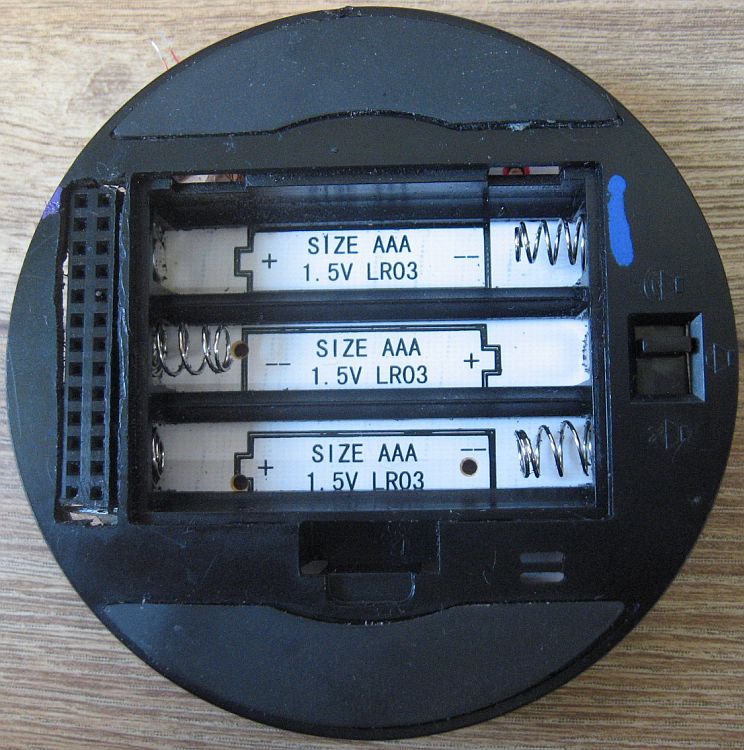

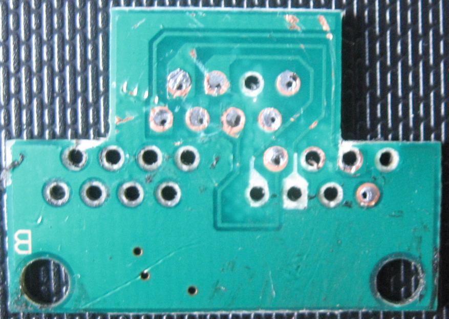

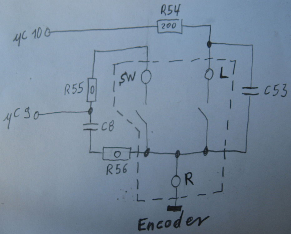

Der Encoder ist ziemlich verwirrend Beschriftet und auch verdrahtet (
siehe Foto im Anhang ).
So kenne ich es normalerweiser :
Beitrag "Panasonic Encoder EVEQ DBRL416B"
Die µC Anschlüsse gehen meistens nicht direkt zum Ziel, aber der
Einfachheithalber habe ich es so geschrieben.
Q9 ( J3Y ) ist der einzige NPN und schaltet den BUZZER -.
Q8 ( 2TY )                 PNP                  BUZZER +.
Q6 => 7-Segment 1
Q7 => 7-Segment 2
Q4 => 7-Segment 3
Q3 => 7-Segment 4
Die Annode von der Minuten LED 2H, wird von Q7 und Sekunden LED 4H,
von Q3 geschaltet.
Mikrocontroller Anschlüsse :
1  = Kathode LEDs 2H & 4H ( Minuten,- und Sekunden einzel LEDs ).
2  = Vss bwz. GND
3  = Taster
4  = Buzzer +
5  = 7-Segment G
6  = GND
7  =
8  = 7-Segment 4
9  = Encoder ( SW )
10 = Encoder ( L  )
11 = 7-Segment 3
12 = 7-Segment 2
13 = 7-Segment 1
14 =
15 = Quarz
16 = Quarz
17 = 7-Segment A
18 = 7-Segment B
19 = 7-Segment C
20 = 7-Segment D
21 = 7-Segment E
22 = 7-Segment F
23 = Vdd
24 = Buzzer -
Bernd_Stein
µC Anschluss 6
ist gar keine feste Masse ( GND ), sondern vom Buzzerschalter die
Schaltstellung Laut und 7 ist Leise.
Bleibt also nur noch der Anschluss 14.
Bernd_Stein

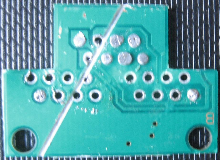

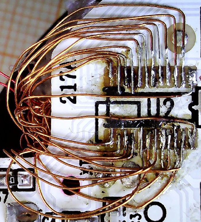

Hab dass Ding mal für eine eigene Ansteuerung vorbereitet und sämtliche
Anschlüsse auf eine Buchsenleiste geführt.
Ich denke richtig Sinn macht es nur, wenn man die Platine nach Vorlage
des Originals neu macht. Ein externer Quarz macht eigentlich nur dann
Sinn, wenn man das Teil auch als Uhr verwendet. Die 99 Minuten und 55
Sekunden kriegt man sicherlich auch mit dem internen RC-Oszillator genau
genug hin.
Bernd_Stein

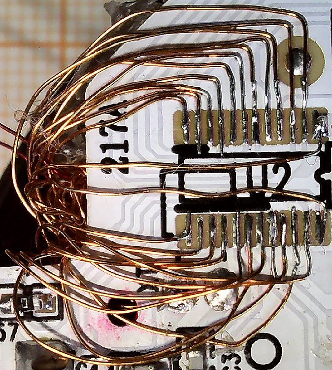

Es war wirklich total schwer herauszufinden, welchen Pinabstand der µC
hat, da ich auch keine "Norm" gefunden habe, welche Abstände es so gibt.
Anscheinend is es Fine-Pitch 0,65mm ( siehe Foto ).
Pinne mit dem Cutter zu durchtrennen war sehr mühselig aber auslöten war
super easy, alle Pinne mit ordentlich verbleitem Lötzinn versetzen und
dann während man mit der Pinzette zieht, schnell hin und her auf beiden
Pinreihen, dass Lötzinn flüssig halten.
So ähnlich wir hier halt, auch ohne die extra breite Lötspitze :
https://www.youtube.com/watch?v=0KWkNDRQW5E
https://www.youtube.com/watch?v=LL23ZJahcfY&t=491s
https://www.youtube.com/watch?v=wqysm8Fk3us
https://www.youtube.com/watch?v=976AIzyTyv8&t=28s
https://www.youtube.com/watch?v=xMXJTLWyBCo&t=2s
https://www.youtube.com/watch?v=L_PUMY-T1Ww
Bernd_Stein
Der µC hat auf der Unterseite folgendes stehen :
B133L6110K1
aber damit findet man auch nichts.
Bernd_Stein

Im Sinne des Threads: welcher Küchentimer und wo gekauft?
Neue Magnetische Küche Timer Digital Timer Manuelle Countdown Wecker
Mechanische ...
In diesem Shop, der den Timer jedoch nicht mehr führt. Kann ihn dort
leider nicht mehr bewerten, da es dafür anscheinend ein Zeitlimit gibt,
wie ich durch andere Bestellungen ersehen kann, die ihre Artikel noch
führen, aber ebenfalls keine Bewertungsmöglichkeit mehr zur Verfügung
stellen :
Home Daily Use Wholesale Store Store
https://www.aliexpress.com/store/911817045?spm=a2g0o.order_list.order_list_main.119.124f5c5fKoQozn
Hier ein anderer Shop, falls es einem dass Risiko wert ist :
De Cheng Jiaju Store
https://de.aliexpress.com/item/1005005571225137.html?spm=a2g0o.detail.1000014.4.13e01d9cWtJevn&gps-id=pcDetailBottomMoreOtherSeller&scm=1007.40050.281175.0&scm_id=1007.40050.281175.0&scm-url=1007.40050.281175.0&pvid=d677ac9e-bb61-4dd8-95cc-082fc9c7382f&_t=gps-id:pcDetailBottomMoreOtherSeller,scm-url:1007.40050.281175.0,pvid:d677ac9e-bb61-4dd8-95cc-082fc9c7382f,tpp_buckets:668%232846%238111%231996&pdp_npi=3%40dis%21EUR%2113.05%215.87%21%21%21%21%21%40211b5e2316861606186017770e7c98%2112000033595190426%21rec%21DE%211717833958
Hier gehts los :
Beitrag "Chinaschrott mit Typ und Verkäufer : Küchentimer mit Drehring"
Bernd_Stein

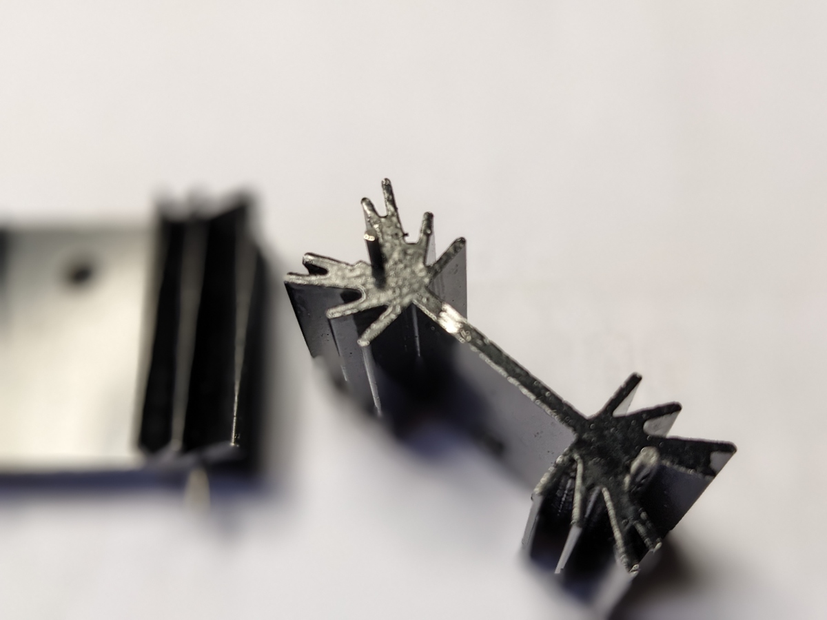

Bei einem China-Bausatz kamen mir die beiliegenden Kühlkörper gleich
komisch vor. Bei genauerem Hinsehen fiel mir auf, dass die Kühlkörper
lackiert sind. Auf der Unterseite konnte ich den Lack mit dem
Fingernagel abkratzen. Das Foto ist mir leider misslungen, aber ich
denke man erkennt die ungleichmäßig dicke Farbe.
https://de.aliexpress.com/item/32848733185.html
Vom selben Händler kommt auch das nicht funktionierende Lauflicht mit
den entweder kaputten oder Fake 74HC595. Und bei den 16 Warmton-LEDs
waren 15 Kaltweiß und 1 Warmton.
https://de.aliexpress.com/item/1005001482861505.html

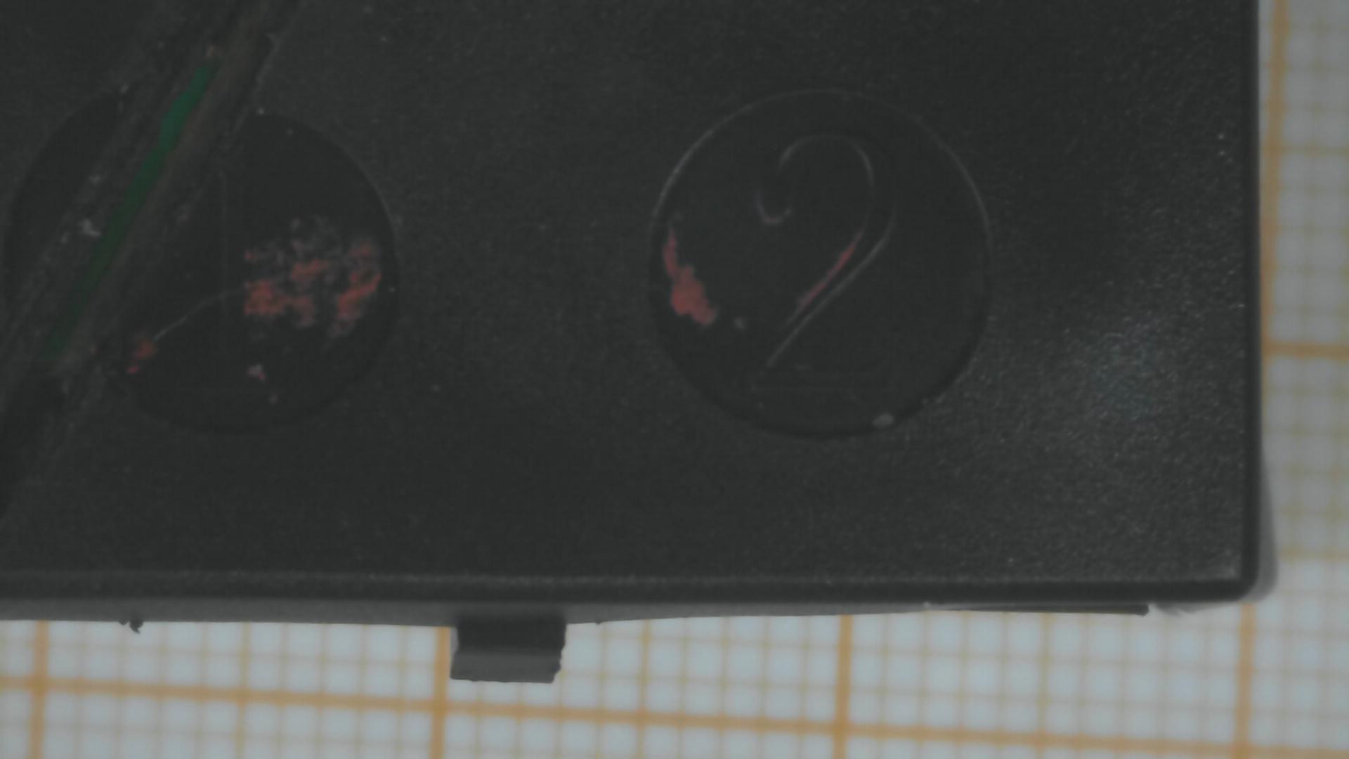

> komisch vor.
Manchmal hilft siehe Anhang.

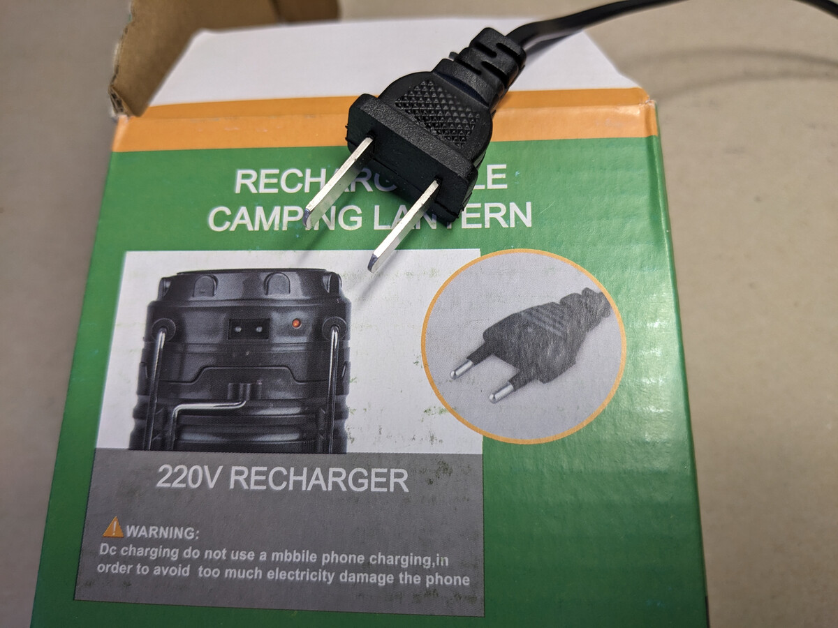

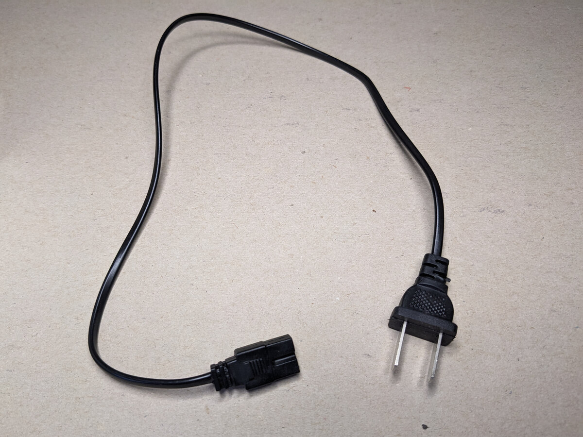

Campingleuchte mit optimistischem Netzkabel
https://de.aliexpress.com/item/1005006285987859.html
Das Netzkabel mit amerikanischem Stecker (laut Verpackung für 220V)
misst außen nur 2mm x 3,5mm. Beworben wird die Leuchte mit "USB
betrieben" und beiliegendem USB-Kabel. Was die Lampe jedoch hat ist eine
USB-Buchse mit der man sein Handy aufladen kann.
Die Ausleuchtung ist aber gut, die Leuchte macht die Umgebung
gleichmäßig hell ohne zu blenden. Also nur teilweise Schrott.

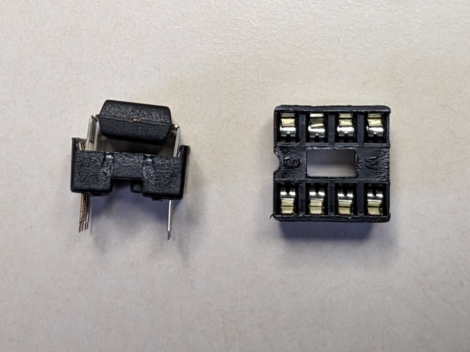

Derzeit bekommt man bei Aliexpress überall dieselben IC-Fassungen. Die
Dinger sind totaler Schrott. Das IC geht überhaupt nicht richtig rein.
Nur mit viel Geduld und nach mehreren Versuchen rutscht es ganz in die
Fassung. Was genau die Ursache ist, konnte ich nicht feststellen. Es
liegt aber eindeutig an den Kontakten. Ich habe einen herausgezogen und
einzeln auf ein IC-Pin gesteckt. Bei der Hälfte hakt es. Warum ist nicht
zu erkennen. Metall zu weich?
Verlinken kann ich meine nicht, da es das Angebot schon nicht mehr gibt.
Ich denke aber nicht, dass die anderen besser sind. Auf den Produktfotos
sehen die nämlich alle exakt gleich aus.
Ich brauche die ja nur für Probeaufbauten, aber gerade da nervt es wenn
man ein IC öfter austauscht. Zum Glück habe ich gestern eine größere
Menge älterer IC-Fassungen über Kleinanzeigen gefunden.
von Thomas K. (thomas2021)
Wahrscheinlich 10 Cent pro Stück....was erwartest Du ???? Hauptsache
billig...gelle ?
von Tim 🔆 (solarlicht)
> billig...gelle ?
In dem Fall ja, da ich sie nach dem Probeaufbau wegwerfe. Ansonsten
völlig überflüssig der Vorwurf. Auch wenn etwas wenig kostet muss die
Grundfunktion gegeben sein.
Ich muss aber zugeben, dass mir nicht klar war, dass die von TE
Connectivity nur 12 Cent bei 100 Stück kosten. Sonst hätte ich weder die
von Ali, noch die bei Kleinanzeigen gekauft.
Wie man heutzutage bei Ali überhaupt noch etwas kaufen möchte, verstehe
ich nicht.
Vielleicht, weil man sich dann im Forum über die miese Billigqualität
ausweinen kann.
Diese Bauart ist generell Mist, egal, wo man sie kauft. Commodore hatte
die z.B. in der cbm3040-Doppelfloppy und es war sehr zeitaufwendig, die
auszutauschen.

Gerald B. schrieb:
> Da kommt man mit Steckkontakten "vom Meter" qualitäsmäßig besser und
> nebenbei auch noch billiger. Ich habe schon weit über ein Jahrzehnt
> keinen spezifischen DIL Sockel mehr gekauft.
> Ich glaube "swiss pin machineheader" müßte das sein.
Genau so machen wir das hier auch. Ausschließlich gedrehte Kontakte "von
der Stange". Mit "Dummy-IC" sind die auch schnell und sauber eingelötet.
Und wie Du schon andeutest: man hat immer alle Typen eines spezifischen
Pinabstands verfügbar.
Wie erwähnt nur für Versuchsaufbauten. Gedrehte Sockel habe ich auch da,
bei den einfachen Sockeln gehen aber die IC leicht rein und raus und ich
kann auch mal ein unsauber ausgelötetes IC rein stecken. Früher habe ich
die Sockel nach Benutzung ausgelötet und wiederverwendet, aber das muss
echt nicht sein.

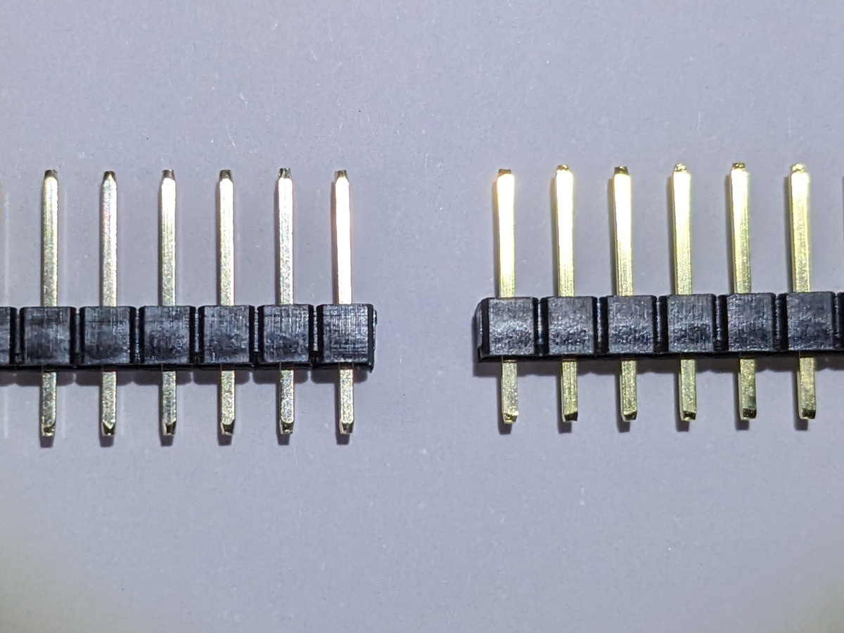

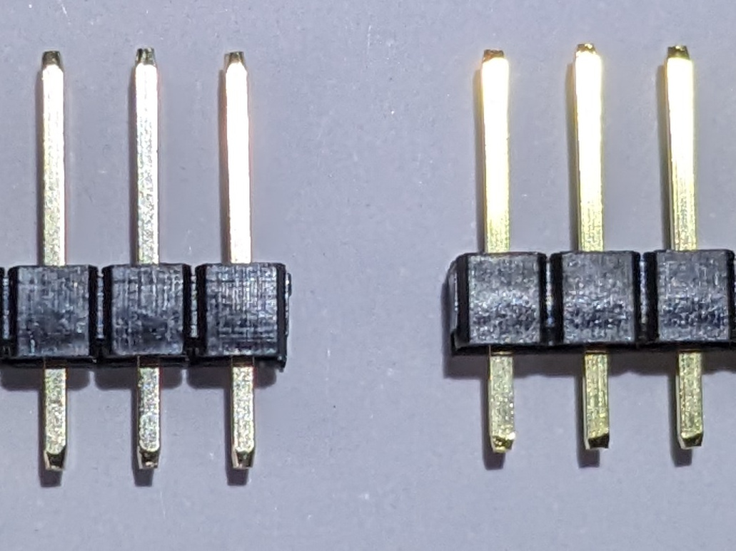

Jetzt bekommt man auch keine guten Stiftleisten mehr :-(
Diese habe ich über Jahre hinweg immer gekauft:
https://de.aliexpress.com/item/32920489379.html
Die aktuelle Lieferung entspricht aber nicht mehr der gewohnten
Qualität, die ich dort bisher bekommen habe. Die Stifte haben oben einen
Grat. War bei der bestellten Menge natürlich ordentlich Kohle aus dem
Fenster geworfen.
Auf den Fotos jeweils links die alte und rechts die neue Stiftleiste.
Kennt jemand einen Shop mit qualitativ guten Stiftleisten (vergoldet)?
Tim 🔆 schrieb:
> Die Stifte haben oben einen Grat.
unten nicht?
gibts eine Seite, bei der der Grat für dich nichts ausmacht?
Wenn sich der schwarze Steg verschieben lässt, oder die Pins :)
könnte man das recht leicht fixen.

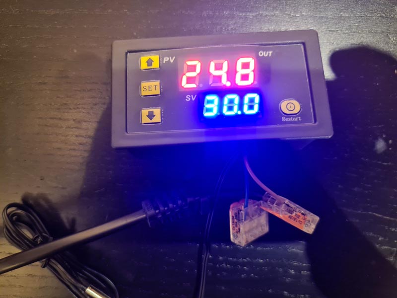

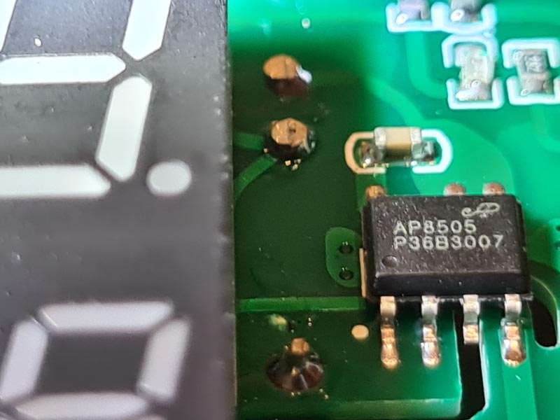

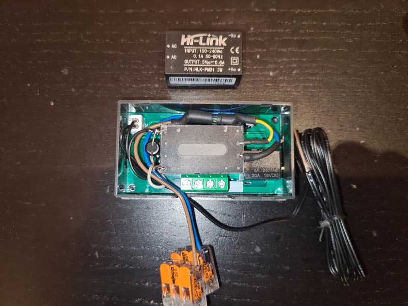

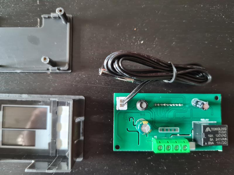

von Gerald B. (gerald_b)

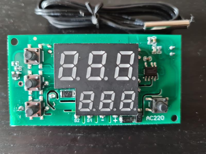

ein beliebter, billiger Thermostat ist der W3230
https://de.aliexpress.com/item/1005005565231020.html, der eigentlich ein
unschlagbares Preis- Leistungsverhältnis hat.
Allerdings sollte man von der AC 110-220V Ausführung tunlichst die
Finger lassen. Das teil ist gefährlicher Pfusch, der unbedarfte Laien in
trügerischer Sicherheit wiegt.
Das Teil hat keine Netztrennung, sondern liegt einpolig auf
Netzpotential! Das Relais und die Isolationsfräsungen auf der
Leiterplatte wiegen einen in trügerischer Sicherheit.
Neugierig geworden, wie die Spannungsversorgung gelöst ist, habe ich mal
nach dem verbauten SO7 IC gesucht. Dabei handelt es sich um den AP8505
von Chipown. Dessen Datenblatt sieht so aus:
https://ctc-technology.en.made-in-china.com/product/SXOnHCFGkNUR/China-5V-Output-Non-isolated-AC-DC-Converters-IC-AP8505-Electronic-Component-CTC.html
Eigentlich eine pfiffige Lösung, kann sie doch den voluminösen
Kondensator eines Kondensatornetzteiles ersetzen.
Wenn man weiß, was man tut, ist das okay, nicht aber hier. Das
Zuleitungskabel zum Temperaturfühler ist eben NICHT ausreichend
isoliert. Wenn dann noch jemand den Fühler zum Messen in Wasser taucht,
ist das Disaster komplett!
Ich werde mal versuchen, das IC zu entfernen und statt dessen 5V von
einem sicheren Schaltnetzteil einzuspeisen.
Update: So ich habe exemplarisch einen Termostaten umgebaut. Die Masse
konnte ich nicht zu den Klemmen unterbrechen, die war flächig und über
Durchkontaktierungen geführt. Ich habe um Platz im Inneren zu schaffen,
etwas entkernt. Den 2,2µ Netzelko, die Induktivität und das IC habe ich
rausgehauen. Ich bin dann über das Lötauge des 2,2µ Elkos und das nach
innen zeigende Lötauge der Drossel mit 5V auf das Board gegangen.
Als Netzteil habe ich ein vergossenes 3W Hi-Link genommen. Das passt
etwas stramm noch mit ins Gehäuse des Termostaten mit hinein. Der Deckel
wolbt sich etwas, lässt sich aber noch verschließen.
Ich habe noch eine 1A Glasrohrsicherung in die Zuleitung eingelötet und
verschrumpft. Bin dann der Einfachheit halber mit der Netzzuleitung auf
Wagoklemmen gegeangen, der Schatkontakt ist weiterhin über die
Schraubklemmen zugänglich.

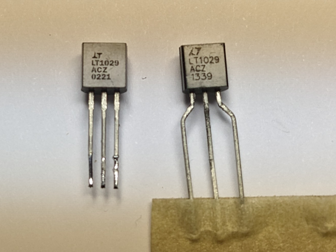

Ich frage mal vorsichtig, kann man diese LT1019 kaufen?
https://de.aliexpress.com/item/1005004971123626.html
Das Angebot ist wieder zur schön um wahr zu sein. Ich habe mal 2 Stück
bestellt, mir aber zeitgleich ein paar NOS zum halbwegs erträglichen
Preis aus Polen bestellt.
Mir scheint man kann gar nichts mehr aus China kaufen. Die Halbleiter
meiner letzten Bestellungen waren alle gefälscht. Bis vor einiger Zeit
bekam man seltene oder teure DIP-ICs wenigstens noch als ausgelötete
Originalteile.
Heute morgen wundere ich mich, dass mein Spannungsreferenz wie verrückt
weg driftet. Ich habe dann mal einer der China-Metallfilm-Widerstände
ans Messgerät geklemmt und der Wert ist durch die Wärme meiner Finger
völlig weg gelaufen und hatte 2% Abweichung, obwohl der Widerstand keine
40 Grad warm war. Einen von TE Connectivity eingebaut, alles bestens.
Die aus einem China-Sortiment das ich Jahre zuvor gekauft habe, sind
noch in Ordnung. Die sind auch nicht magnetisch.
Dasselbe mit den Kohleschicht-Widerständen. Davon abgesehen, dass die eh
nicht genau sind, sind die Kohleschicht aus einem alten Conrad-Sortiment
dagegen relativ temperaturstabil.

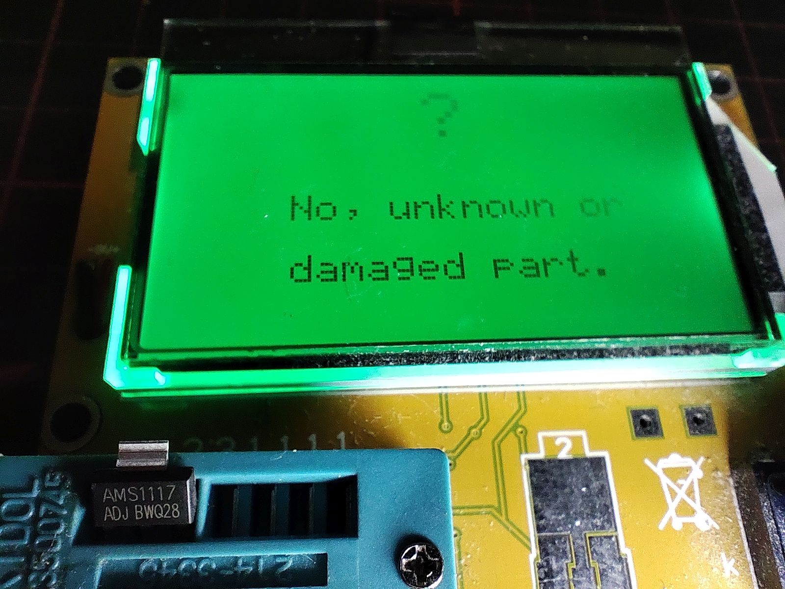

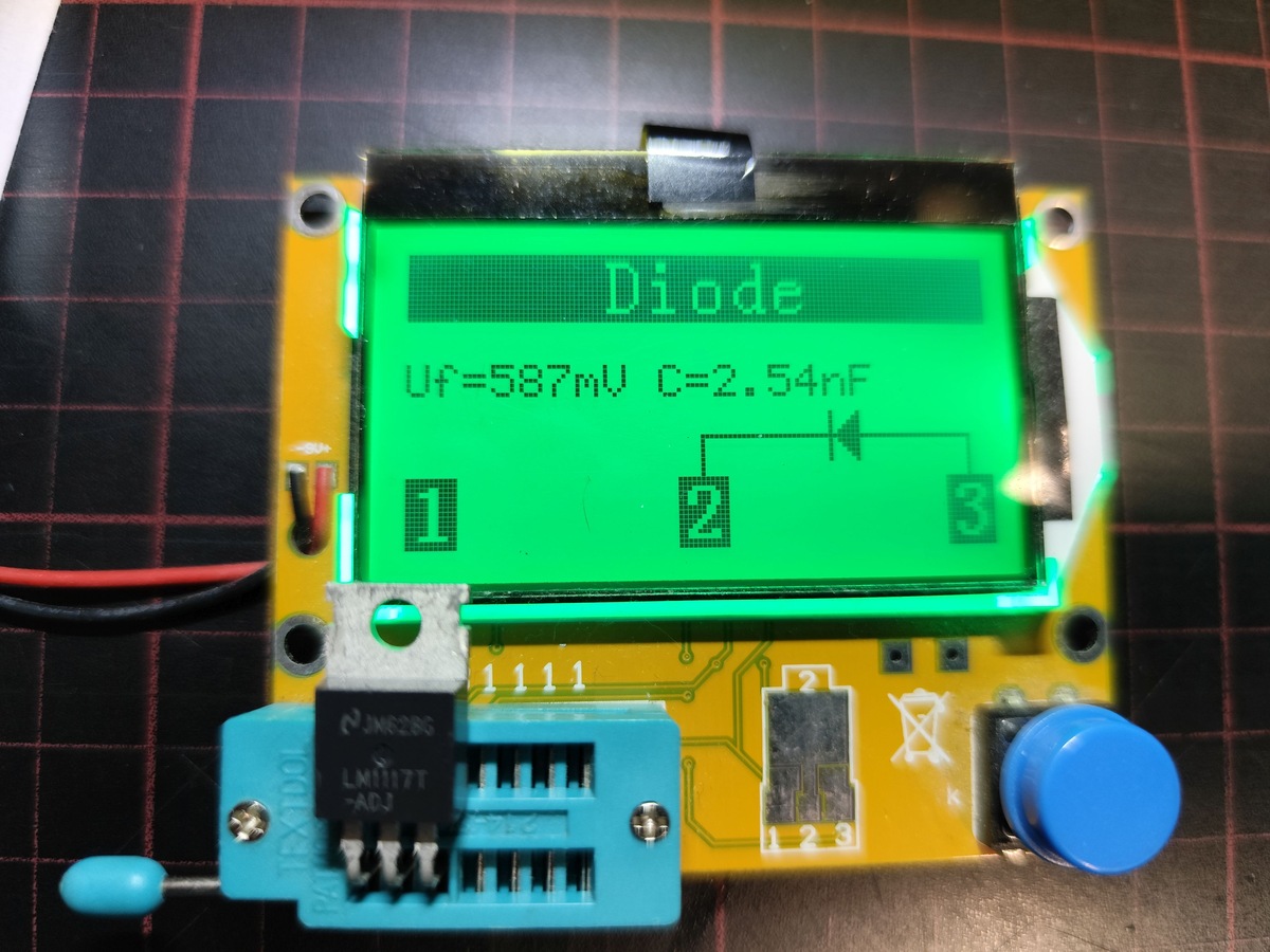

von Reinhard R. (reirawb)
> Originalteile.

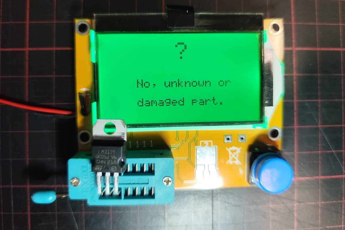

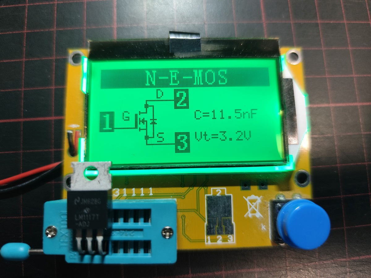

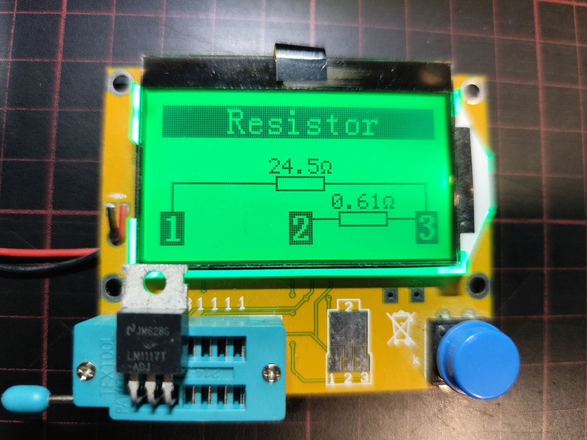

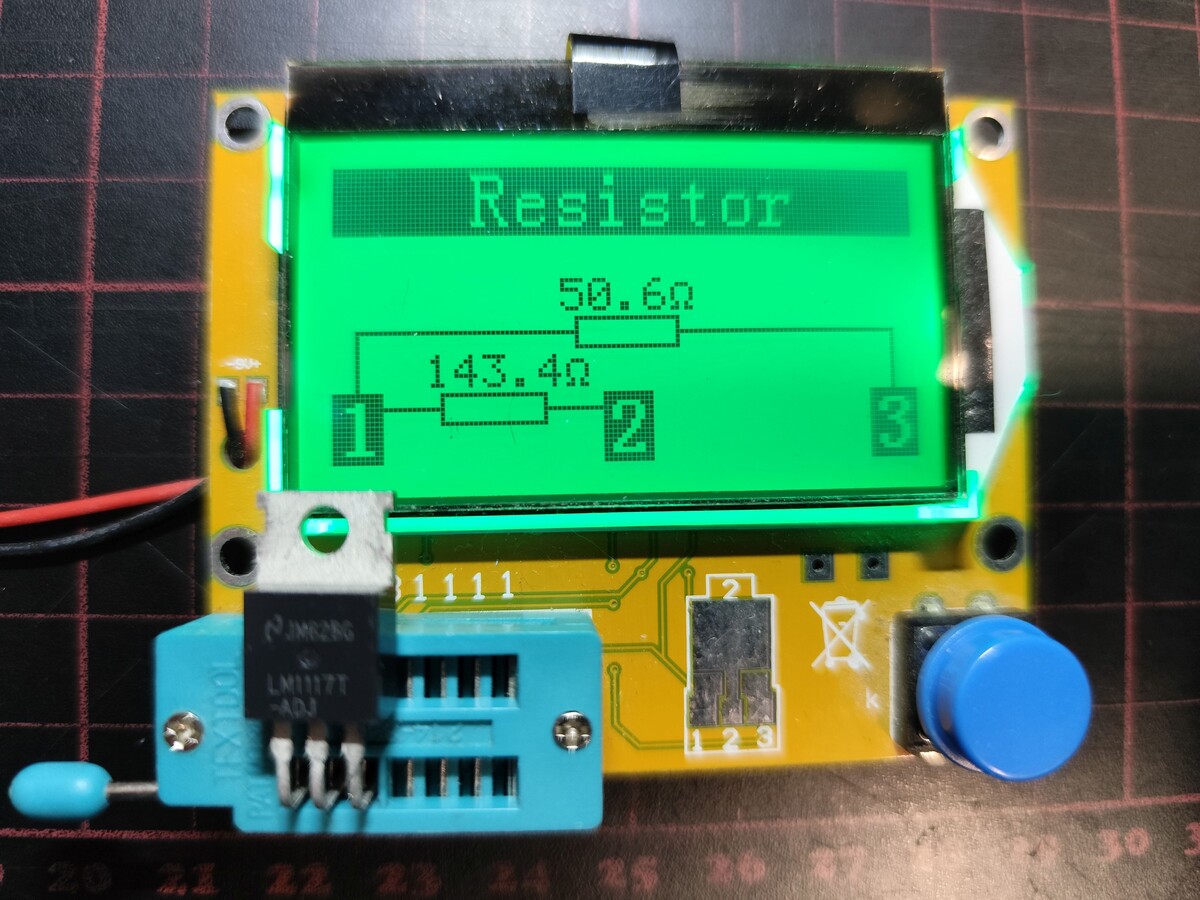

Ich mußte in der letzten Zeit leider auch schlechte Erfahrungen mit
elektronischen Bauteilen aus China machen. Ich hatte mir vor einiger
Zeit ein paar LM317(TO220) schicken lassen. Als ich sie später verwenden
wollte war ihnen keine Funktion zu entlocken. Also habe ich nochmal
LM1117T-ADJ(TO220) und AMS1117-ADJ(SOT89) geordert und gleich bei
Lieferung nachgeprüft. Alle ohne Funktion (siehe Bilder), reklamiert,
Geld zurück.
Aus früheren Lieferungen hatten die Teile bisher alle funktioniert, aber
diese Häufung von Fälschungen nervt natürlich.
1. Konsequenz: Weniger aktive Bauteile aus China (die passiven waren
immer noch OK)
2. Konsequenz: Alles bei Lieferung nach Möglichkeit sofort Prüfen
Bist du sicher, dass der Komponenten-Tester Spannungsregler überprüfen
kann?
> kann?
Ja, natürlich habe ich auch die Gegenprobe mit funktionierenden
Exemplaren gemacht. Prüfen kann dieses Gerät die Teile natürlich nicht,
aber es kommen weder Widerstände noch Dioden oder FETs raus, siehe
Bilder.
von Cyblord -. (cyblord)
> Bilder.
Auf diesen Bildern wird ein LM317 geprüft. Oben ein LM1117. Was soll so
ein Vergleich nun aussagen?
Für zwei unterschiedliche Bausteine, liefert ein dafür nicht geeigneter
Tester, unterschiedliche Ergebnisse. Das ist ja sensationell!
Hast du die Funktion dieser angeblich defekten Bauteile auch mal
konventionell geprüft oder nur über den dafür völlig ungeeigneten
Tester?
Also noch mal ganz langsam und in chronologischer Reihenfolge :-)
Ich hatte im März 2024 LM317T(TO220) bei Ali geordert. Als ich diese
dann in eine Schaltung eingebaut hatte, stellte ich fest, dass aus dem
Ausgang nichts heraus kommt. Habe also die gesamte Lieferung, waren zum
Glück nur 5 Stück, in einer dem Datenblatt entsprechenden Testschaltung
-mit Kondensatoren und kleiner Last- ausprobiert, keiner funktionierte.
Dann habe ich nochmal mit einem Ohmmeter nachgemessen, alle Anschlüsse
waren offen, also scheinbar leere Gehäuse.
Ich habe dann bei einem anderen Händler LM1117T-ADJ(TO220) und
AMS1117-ADJ(SOT223) nachgeordert und diese gleich nach Lieferung im
September 2024 in einer entsprechenden Testschaltung geprüft, hatten
auch alle keine Funktion. Im Gegensatz zu der ersten Lieferung ließen
sich aber verschiedene Widerstandswerte an den Anschlüssen messen
(Ohmmeter). Um zu sehen was nun stattdessen in den Gehäusen ist, habe
ich diese mit dem auf den Bildern zu sehenden Tester gesteckt, Ergebnis
siehe Bilder LM1117-ADJ_Error1 bis 4.
Nö, es ist einmal ein AMS1117-ADJ (links) und ein LM317T (rechts).
Um den Unterschied zu den funktionsunfähigen ICs zu dokumentieren
(Widerstand, Diode, FET), habe ich noch je einen vorher auf
Funktionsfähigkeit getesteten LM1117-ADJ und LM317T in den Tester
gesteckt, Ergebnis: IC wird nicht erkannt, was erwartbar war.
> Tester?
Der Tester diente nur dazu, den Inhalt den funktionsunfähigen ICs zu
zeigen, dass man damit die funktionsfähigen ICs nicht testen kann, ist
mir schon klar.
Alle 4 Bilder im Beitrag
Beitrag "Re: Chinaschrott mit Typ und Verkäufer"
zeigen den LM1117. Dort dokumentierst du ja die angeblich defekten
Bausteine.
Beitrag
zeigt dann AMS1117 und LM317 beide angeblich OK.
D.h. ein Vergleich desselben Bausteintyps, einmal OK und einmal DEFEKT
fehlt völlig.
Wenn du immer so systematisch testest und dokumentierst wundert mich
nichts.
> mir schon klar.
Einen defekten erst recht nicht.
Dein Tester ist einfach so gar nicht geeignet und sollte für diese
Aufgabe schlicht gar nicht eingesetzt werden.
>> mir schon klar.
Die sind doch nicht defekt, da ist schlicht und ergreifend irgend was
anderes drin aber keine Spannungsregler. Und um festzustellen was da
drin sein könnte, habe ich den Tester verwendet.
Vielleicht kontaktiere ich mal den Richi, ob er die Teile mal öffnet und

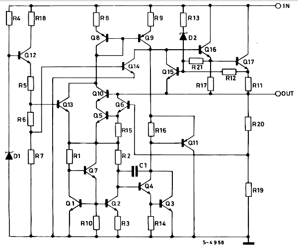

nachschaut?
Schon mal das Ersatzschaltbild eines Spannungsreglers angeschaut? Was da
so drin ist? Ich verrate es dir: Transistoren und Widerstände. Und was
zeigt dein Tester an, naaaa?
Anbei die Schaltung des guten alten 7805.
Nein ich bin nicht überzeugt dass dein Komponententester hier sinnvoll
entscheiden kann ob das da auch drin ist oder ne andere Schaltung.
Abgesehen davon, hat es überhaupt einen wirtschaftlichen Nutzen eine
andere Schaltung da rein zu machen? Es handelt sich bei den
Spannungsreglern um uralte Standardteile. Das würde nicht mal lohnen.

Da kann man noch froh sein. Meine letzten Dip-8 OpAmps sind geplatzt.
Ich bin schon auf die LT1029 aus China gespannt (hab in meinem
vorherigen Beitrag versehentlich LT1019 geschrieben). Da steht zwar dass
es Originale wären, aber das hat bekanntlich nichts zu sagen. Ich
vermute es sind LM336 drin.
von Sherlock 🕵🏽‍♂️ (Gast)
Tim 🔆 schrieb:
> Da steht zwar dass es Originale wären
Wenn der Händler auf so eine Selbstverständlichkeit extra hinweist ist
es schon besonders unglaubwürdig.
LT1029 Fakes
Eigentlich war es zu erwarten. Dennoch hatte ich eine Testbestellung
gemacht, da man doch manchmal positive Überraschungen erlebt. Aber die
Dinger halten nicht annähernd die im Datenblatt angegebene Spezifikation
ein. Liegen schon beim Einschalten daneben und driften dann unaufhaltsam
weg. Auch sehen sie völlig anders aus, als auf dem Artikelfoto des
Händlers.
21°C 5,00V
40°C 4,95V
Im Vergleich das Original (bei 60°C):
21°C 5,0000V
60°C 4,9998V
Foto: links Original, rechts gefälscht.
Danke, ich hätte nämlich anders herum gedacht.
Bernd_Stein
Bernd S. schrieb:
Super, dass du meine Fotos erwähnt hast, an die erinnerte ich mich gar
nicht mehr. Ich hatte meine LT nämlich gestern in der Hand und wusste
nicht mehr, ob es die echten oder gefälschten sind.
Ich kann auch nicht belegen dass die einen echt sind, sie halten aber
die Werte aus dem Datenblatt ein. Bestellt hatte ich die in Polen. Die
gefälschten kamen von Aliexpress.

Wollte LAN auf PC und Notebook haben.
Die erste Bestellung bei Aliex Schrott.
Nur eine Verbindung möglich. Die zweite
Bestellung das Selbe.

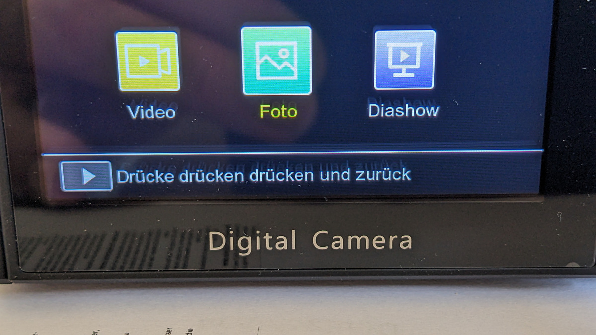

Wollte euch die Fotos davon vernünftig präsentiern, aber mit meinem
HAYEAR ( HY-5130 ) kann ich nicht mal eine Platine von 35 x 20mm
vollständig ablichten ( siehe Screenshot ).
Auf dem Objektiv steht auch nichts, somit kann ich euch nur aus meinem
Gedächnis sagen, dass es wohl ein verstellbares 130iger " Brennglas "
hat.
Dieses HY-5130 von HAYEAR ist doch ziemlich verbreitet, oder?
Was für eine Optik habt für derartige Sachen?
https://de.aliexpress.com/item/1005007000064379.html?spm=a2g0o.order_list.order_list_main.409.376e5c5fzhAmWn&gatewayAdapt=glo2deu
https://de.aliexpress.com/item/1005005837992371.html?spm=a2g0o.order_list.order_list_main.5.376e5c5fzhAmWn&gatewayAdapt=glo2deu

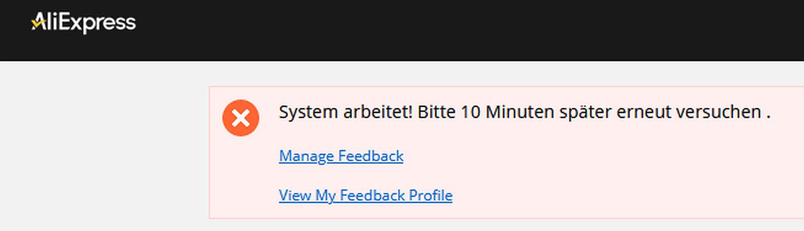

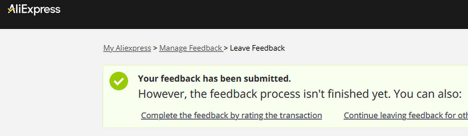

Und jetzt noch der Knaller, wenn man dort eine schlechte Bewertung
abgeben will. Siehe ( Screenschot ).
Jetzt habe ich doch aus lauter Wut mich nur kurz und knapp gehalten und
grüner Haken. Was ein Witz ist dass alles.
Bernd_Stein

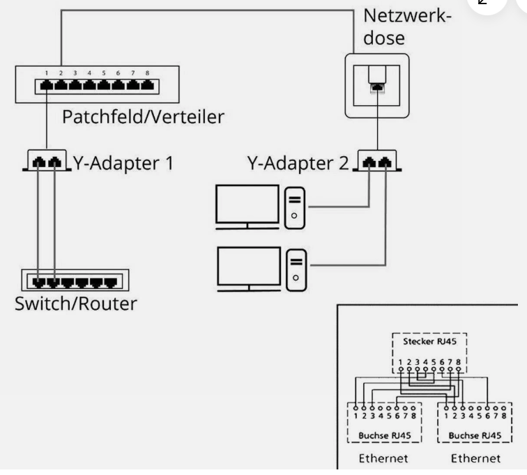

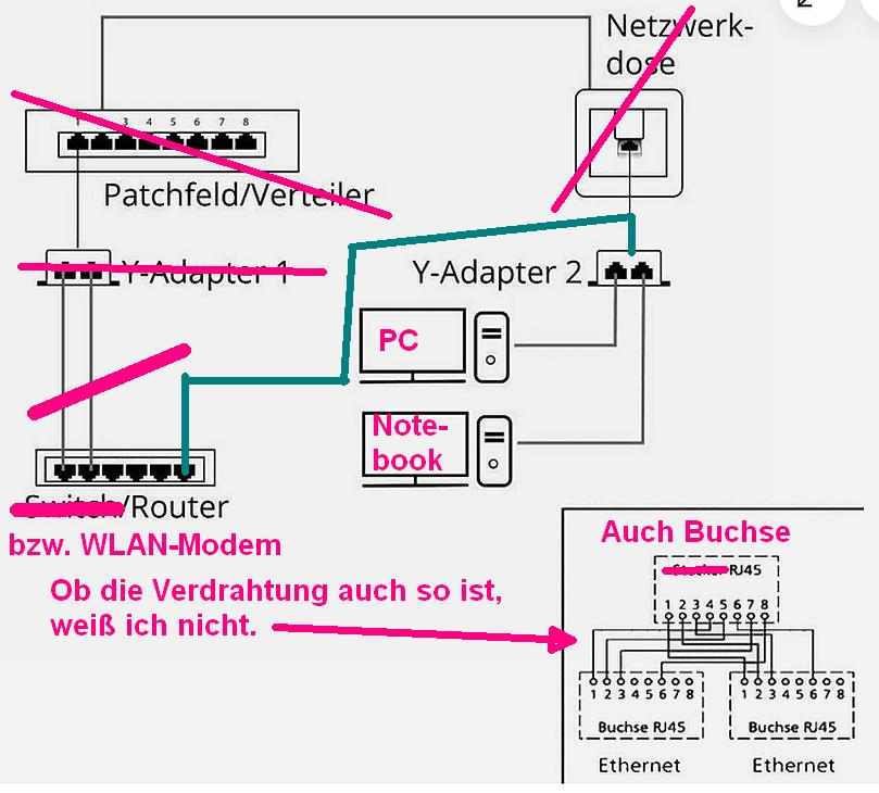

Das ist übrigens kein Schrott, sondern Du hast nicht verstanden, wozu so
etwas gedacht ist.
Netzwerkkabel haben acht Adern. Die werden bei GBit-Verbinden (und
schneller) alle genutzt. Bei 100-MBit-Verbindungen aber werden nur vier
genutzt.
Hier kann man ein Kabel für zwei Verbindungen nutzen, indem man /an
beiden Enden des Kabels/ jeweils so einen Adapter anschließt. An den
einen kann man zwei PCs anschließen, den anderen muss man mit zwei
Kabeln mit zwei Ports des Netzwerkswitches verwenden.
Wenn Du einfach nur so einen Adapter an einen Netzwerkport anschließt,
funktioniert das logischerweise nicht, und nur einer der beiden am
Adapter angeschlossenen PCs bekommt überhaupt eine Netzwerkverbindung -
mit 100 MBit.
von Kalle S. (kallebmw)
Bernd S. schrieb:
> Hallo zusammen,
> echt nervig.
> Bernd_Stein
Hallo Bernd
irgendwie habe ich ein Problem mit deinen Bildern. Ist die Platine
durchgefräst oder was sieht man da? Bitte doch mal beschreiben was deine
Bilder darstellen. Normalerweise benötigt man an beiden Enden der
Netzwerkverbindung einen solchen Splitter. Ich hoffe du kennst den
Einsatz.
...und einfach mal gegoogelt und als Beispiel mal das gefunden:
https://de.minitool.com/bib/ethernet-splitter.html
von Klaus (feelfree)
ein weitgehend unverständlicher KI-generierter Text, und das Bild das du
zum besseren Verständnis angehängt hast enthält auch noch einen
Fehler...
Von diesen Splittern gibt's aber auch noch eine weitgehend nutzlose
Variante, wo einfach alle 8 Adern durchverbunden sind. Die hatten zu
ISDN-Zeiten ihre Anwendung, aber für LAN sind die ungeeignet.

Also, an meinem " Router " ( so eine Vodafone Box ), habe ich ein langes
LAN-Kabel in ein anderes Zimmer gezogen.
Dort wollte ich dann über den PC und mein Notebook eine Verbindung zum
Internet haben.
Kalle S. schrieb:
> Hallo Bernd
> Bilder darstellen.....
Ich auch ;-).
Leider wurden meine Fragen zu meiner 51MP Microscope Camera ja nicht
beantwortet.
Ich dachte mir schon, dass nicht all zu viele brauchbare Informationen
hier auftauchen werden. Du hast den Stein ins Rollen gebracht, sonst wär
wohl nur Informationsmüll hier entstanden. Danke.
Danke für dass Bild, dass macht mir die Erklärung leichter.
Die Dinger werden oft auch im Paar angeboten, heißt dass jetzt für mich,
dass ich beim Zersägen der schwarzen Gummiumhüllung mir schon mal ein
Pärchen kaputt gemacht habe?
Würde das denn funktionieren, wenn ich den zweiten RJ45-Verteiler (
Y-Adapter 1 ) mit zwei Patch-Kabeln an das WLAN-Modem anschließe?
An die Mods :
" löscht doch mal den Informationsmüll wenigstens in diesem
konstruktivem Beitragsverlauf ".
Bernd_Stein
von Jens M. (schuchkleisser)
Die Adapter splitten eine Leitung so auf, das in einem 8-adrigen Kabel
zwei 100MBit-LAN-Verbindungen laufen.
Dazu brauchts aber an beiden Seiten so einen Splitter, der eine trennt,
der andere führt wieder zusammen.
Warum machst du da keinen Switch dran?
Ein kleiner GBit-Switch kostet nur wenige Euro und bietet dir mehr
Anschlüsse und schnellere Übertragung, denn der kann mehr als 100MBit
über die Kabel ziehen. Und du brauchst am Router nur einen Anschluss.
Diese Adapter machen nur Sinn, wenn man a) mit 100MBit hinkommt und b)
wirklich zwei Anschlüsse rüberführen muss, z.B. WAN/LAN oder LAN/Gast.
Ich weiß nicht was dass ist, da ich doch als einer der dümmsten
anzunehmenden User bin ( DAU ). Ich nutze nur dass Internet über ein
LAN-Kabel mit meinem PC.
Dass hatte ich ja schon geschrieben. Aber wer liest heut zu tage noch so
viel Text?
Außerdem ist es mir wichtig, nicht noch ein Gerät zu haben, welches
zusätzlichen Strom benötigt.
Bernd_Stein
Ein Netzwerkswitch, z.B. dieser hier
https://www.pollin.de/p/tp-link-gigabit-netzwerk-switch-tl-sg1005d-5-port-722192
Im Grunde ein Mehrfachstecker für LAN-Ports.
Damit kannst du dann 4 Geräte an ein Kabel anstecken (ein Port ist ja
die Verbindung zum Router) und die können alle miteinander und mit dem
Internet kommunizieren.
Kann der Laptop eigentlich kein WLAN? Oder kannst/willst du das nicht
nutzen?
Stromverbrauch dürfte minimal sein, ein zwei Watt vielleicht.
Aber wenn du PC und oder Laptop dort nicht nutzt, kannst du ihn ja
einfach abstellen (ich wette du hast eine Schaltsteckdose am PC wegen
der Glotze, wenn nicht ist der Standby auch egal), und wenn eins der
Geräte läuft fällt der Verbrauch nicht ins Gewicht.
Das einzige ist halt die Steckdose die es braucht.
Ansonsten hat so ein Ding ggü. den Doppeladaptern nur Vorteile.

von Teo D. (teoderix)
Für 4-80€ zu haben, bei vielen Händlern:
https://www.coole-gadgets.com/digitaler-kuechentimer-mit-magnethalterung/
Der Drehgeber wird simpel über PinChangeInt realisiert. Nein keine
geplante Obsoleszenz, das Ding wird bereits nach 20-30x Betätigen zum
Zufallsgenerator.
Manfred P. schrieb:
> Ich hatte mich mal dafür interessiert, bekam aber direkt Hinweise auf
> die Qualität und habe vom Kauf abgesehen.
Ja, dann wird dich sicher freuen zu hören, dass das Ding zuverlässig bei
der Nutzung als Stoppuhr, abstürzt. :DDD
Werd das Ding mal zerlegen, evtl. lässt sich da ja was eigenes
reinbauen. Ansonsten taugt das ja. Hell u. laut genug, bei ~11mA
Verbrauch. Magnete naja gerade so ausreichend.
