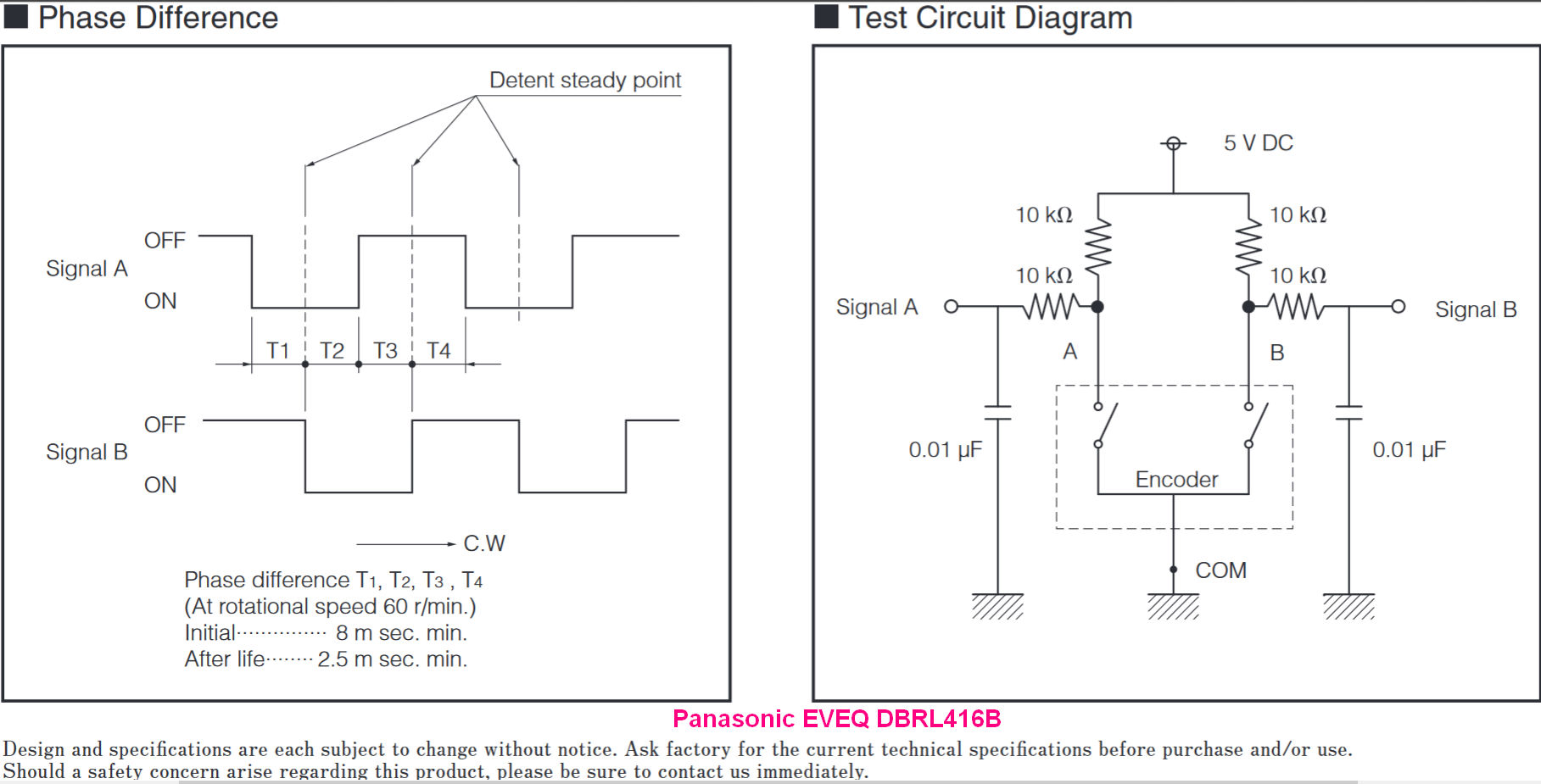

Ach, habe vergessen zu erwähnen, das der Handencoder von *Panasonic EVEQ
DBRL416B*
beim nach links drehen, also gegen den Uhrzeigersinn ( C.C.W ) in einer
oder einigen Raststellungen ziemlich heftig prellt.
Die B-Spur schaltet nämlich direkt an den Rastungen und dies führt in
einigen Raststellungen zum sofortigen Schalten bei minimalem Drehwinkel.
Man kann das Programm auch sehr gut zum Testen von Handencodern
benutzen.
In jeder Raststellung dreht man mehrmals eine Rastung vor und wieder
zurück und sieht sich dabei an was die LEDs an PortB machen.
Der Encoder ist wie im DB gezeigt beschaltet.

von Falk B. (falk)
> DBRL416B*
Dagegen hilft die passende Auswertung.
https://www.mikrocontroller.net/articles/Drehgeber#Dekoder_f.C3.BCr_Drehgeber_mit_wackeligen_Rastpunkten
Geht auch in Assembler.

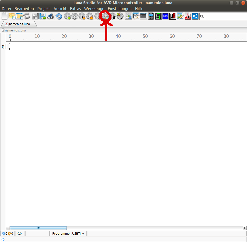

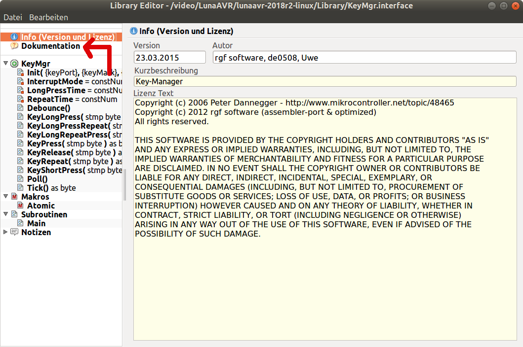

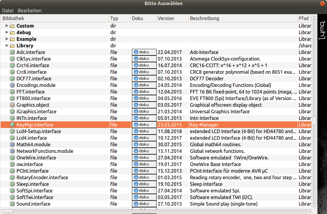

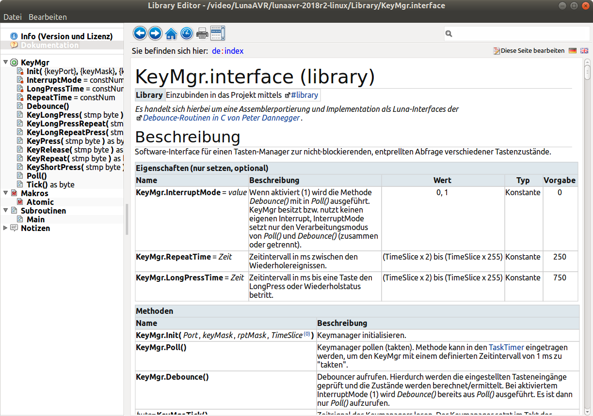

von Karl M. (Gast)
Hallo Bernd S.,
für LunaAVR verwenden wir schon seit Anfang an, nur eine Assembler
Version.
Da das interne FrameWork auf Assembler implementierte Bibliotheken
(Interface und Module) basiert.
https://avr.myluna.de/doku.php?id=de:download
Wenn es Dich interessiert, schau mal in das Interface "KeyMgr", eine
kurze Beschreibung steht im Interface auch direkt drin.
Anbei einige Bilder dort hin.

procedure WDT_Init()
103
WDT.isr = WDT_vect
104
WDT.Clock = 16ms
105
WDT.mode = Interrupt
106
endproc
107
108
isr WDT_vect fastauto
109
avr.KeyMgr.Debounce() ' <-- call KeyManager Debounce
110
endisr
von c-hater (Gast)
Das ist völlig ungeeignet, denn es nutzt gerade nicht die Besonderheit
von Rotationsencodern. Das ist für Taster. Sagt ja auch schon allein der
Name...
Kann mann allenfalls für den "Drücker" eines handbetätigten Encoders
nutzen.
von Karl M. (Gast)
c-hater schrieb:
> Name...
> nutzen.
Danke,
korrekt, da habe ich mich vertan.
Für Drehencoder findet man auch das entsprechende
RotaryEncoder.interface im Datenbestand.
Einen 4-fach Version gibt es auch noch auf meiner Festplatte.

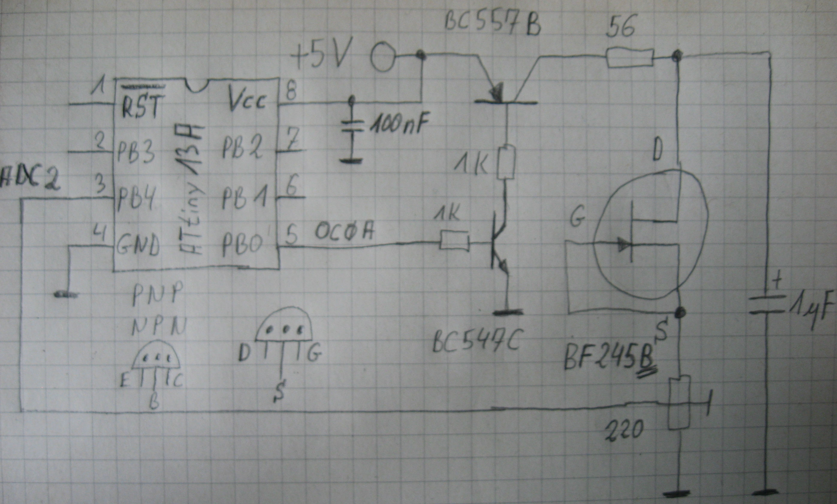

Da es sehr wenige Open Source Projekte gibt, die eine PID-Regelung in
AVR-Assembler vorstellen, habe ich versucht, dass Wenige, das es hierzu
gibt mal zu analysieren, um zu verstehen wie so etwas funktioniert.
Die für mich beste Quelle ist :
https://www.loetstelle.net/projekte/tiny13pid/tiny13pid.html

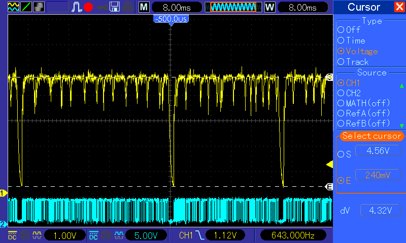

Ich habe die Sache so abgewandelt, dass ein 1µF Kondensator anstelle der
Akkus benutzt wird ( siehe Schaltplan ). Wichtig ist dass der BF245
wirklich ein B-Typ ist.
Da der BF245 nicht mehr Produziert wird, weiß ich nicht, ob mit den
Alternativen J111, J112, J113 und PN4393 dass selbe Resultat erreicht
wird.
https://www.elektronik-kompendium.de/public/schaerer/anasw1.htm

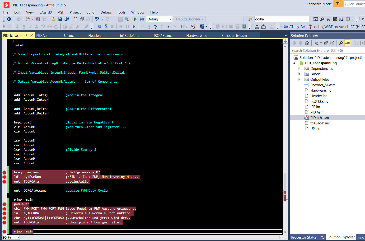

In der Firmware habe ich die mit dem Breakpoint markierten Stellen
eingefügt, damit bei einem Sollwert von Null, der sonst übliche Spike
ausbleibt.

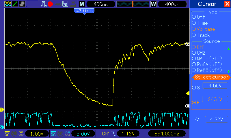

Der 220 Ohm Widerstandstrimmer ist auf 0,992xV eingestellt ( ADC2 ).
CH1 ( Gelb ) zeigt die Spannung am Kondensator.
CH2 ( Cyan ) zeigt die Spannung an PB0 bzw. dem OC0A-Ausgang ( Fast PWM
Mode ).
Ich verstehe nicht, warum es kein nachregeln gibt, obwohl die
Kondensatorspannung sinkt. Erst bei ca. 240mV wird wieder geregelt.
Der nachfolgende Link ist mir zu kompliziert :
Beitrag "PID-Regler für Atmega8"
Bernd_Stein
von c-hater (Gast)
Das ist ziemlicher Mist. Alle drei Koeffizienten sind fix und gleich 8.
Außerdem kein Schutz gegen WindUp für den Integralteil.
Unbrauchbar, jedenfalls für den allgemeinen Einsatz. Und es würde mich
sehr wundern, wenn es für die konkrete Anwendung eine auch nur
zufriedenstellende Lösung wäre. Das wäre reiner Zufall.
Bei genauerer Betrachtung (hab' ich jetzt keine Lust zu) wird es wohl
darauf hinauslaufen, dass da in Wirklichkeit ein leicht "wackliger"
Zweipunktregler läuft. Sowas kann man allerdings viel einfacher
programmieren...
Ist aber vom Ansatz her trotzdem weit besser als der Mist von oben. Es
gibt immerhin konfigurierbare Koeffizienten. Anti-Windup allerdings
ebenfalls nicht. Und: die Implementierung ist schlicht fehlerhaft. Die
Fehler haben mit dem Algorithmus selber überhaupt nix zu tun, das sind
einfach nur Flüchtigkeitsfehler. Die passieren auch Profis. Die sind
dann allerdings in der Lage, die Fehler selbstständig zu finden und zu
fixen...
Nach >10 Jahren Asm-Programmierung solltest du allerdings definitiv so

von Bernd S. (Firma: Anscheinend Corner-Cases ;-)) (bernd_stein)
c-hater schrieb:
Zumindest mal ein Ansatz wo gezeigt wird, wie so etwas in AVR8ASM
umzusetzen ist, ohne gleich hoch kompliziert zu sein und dennoch eine
"funktionierende" Anwendung.
Das Programm zum ASURO ist ja auch nie fertig gestellt worden.
Zumindest nicht vom Thread-Eröffner. Wie überhaupt 99% der Threads hier
nur Datenleichen sind, wo kein Projekt abgeschlossen wurde und mit
dessen Informationen man sich die Zeit vertreiben kann, wie auch jetzt
wieder mit deinem Posting.
Da ist die oben verlinkte Seite schonmal 100 mal mehr Wert als alles was
ich hier zu PID-Reglern in AVR8ASM gelesen habe.
> programmieren...
Da sich die PWM-Pulsbreite verändert ( siehe DSO-Screenshots ), denke
ich nicht dass es sich im weitesten Sinne um einen Zweipunktregler
handeln kann.
Bernd_Stein
von c-hater (Gast)
Der Lösungsansatz aus deinem zweiten Link ist auch nicht
"hochkompliziert".
Er stellt vielmehr das absolute Minimum für einen einigermaßen
tauglichen PID-Regler dar. Wenn dir das schon zu kompliziert ist, ist
Assembler einfach nicht die richtige Sprache für dich. Dann musst du auf
Sprachen zurückgreifen, die die zwingend nötige (wenn auch recht
triviale) Mathematik auf höherer Ebene abstrahieren.
Trivial ist übrigens nur die Implementierung des Reglers. Die
Modellierung hingegen ist es nicht. Das gilt vollkommen unabhängig von
der zur Implementierung verwendeten Sprache.
> handeln kann.
Was zeigt, dass du auch keine Ahnung von der Interpretation von
Messergebnissen hast. Ich sehe da genau zwei vorkommende Werte für die
PWM-Pulsbreite. Das ist aber nun ziemlich genau das, was man von einem
Zweipunktregler erwarten könnte...
Heul doch. Willst du programmieren oder Copy&Paste betreiben? Falls
letzteres: lass' ab von Assembler (das überfordert dich offensichtlich
massiv) und mach einen auf Arduino. Das machen die anderen Arduidioten
auch und kriegen damit wenigstens das eine oder andere tatsächlich
gebacken. Natürlich immer fernab des Optimums, aber es läuft halt
wenigstens. Irgendwie...
Der Arduino-Code hat in etwa dieselbe Qualität wie deine präferierte
Lösung eines PID-Reglers. Es scheint irgendwie zu funktionieren,
allerdings aus "unklaren Gründen" nicht wirklich gut...
Tja, dafür hab ich ja die Screenshots hochgeladen, damit jeder diese
interpretieren kann und wenn du da _nur_ zwei verschiedene Pulsweiten
siehst, dann ist das so für dich. Der Screenshot bleibt ja
glücklicherweise davon unberührt und jeder kann sich zu unseren
Äußerungen hierzu sein eigenes Bild machen.
In diesem Sinne danke für deine Sichtweise, aber auch hier kommen wir
zwei auf keinen gemeinsamen Nenner.
Bernd_Stein
