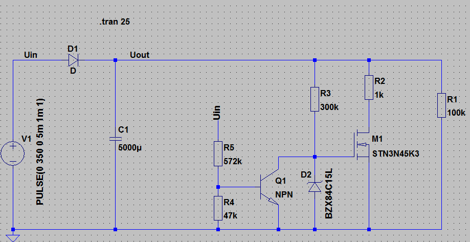

Gast #5158012
Falk B. schrieb:
> Man könnte einen MOSFET als Entladeschalter nehmen, der braucht Null
> Ansteuerleistung.
Hätte ich auch selber drauf kommen müssen, anstelle des Relais einen FET
zum Schalten des Entladewiderstandes zu nehmen.
Habe mal kurz in LTspice die Schaltung simuliert.
R1 dient als Sicherheit zum entladen.
R2 soll Uout, bei abziehen von Uin in maximal 10s auf unter 70V
entladen.
Damit entfällt der ganze 12V Versorgungsquatsch.
#5158212
@ Peer (Gast)
Falsche Formulierung. Das ist eine Langzeitentladung, wenn die
geschaltete Entladung ausfällt. Der muss aber min. 2W verkraften.
>entladen.
Ist OK.
Gast #5158466
Um genau zu sein: (350V-1V)²/ 100k = 1,218W
Danke für die Hilfe Falk.
