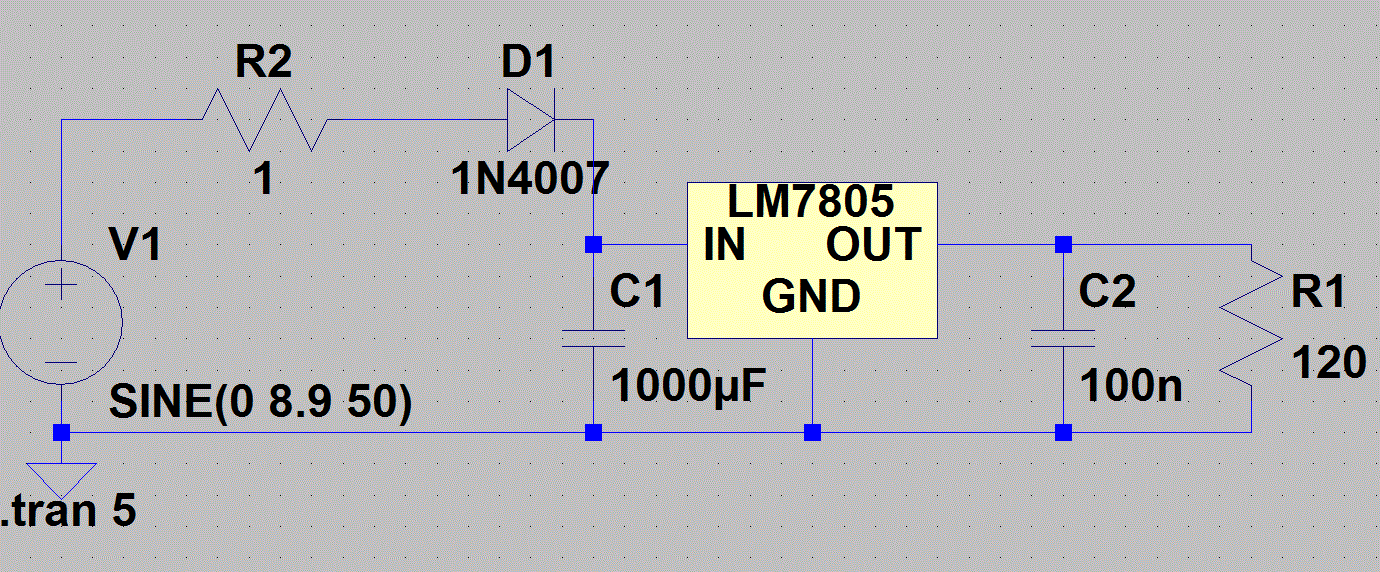

Ich muß aus einer 6,3Veff Wechselspannungsquelle, die einseitig geerdet
ist, 5V DC, ca. 40mA erzeugen, weshalb nur eine Einweggleichrichtung,
z.B. eine 1N4007 in Frage kommt. Habe die Schaltung erst mal mit einem
7805 geplant, 1000µF Siebelko.
Dachte evtl. daran, einen Linearregler zu verwenden, der mit etwas
weniger Regelreserve auskommt, für den Fall, daß ich doch etwas mehr
Strom ziehen sollte.
Habe mal ein bißchen gesucht und fand den LT1964ES5.
Kann man den nehmen oder gibt's was besseres?

Danke für die Hinweise. Ich hatte ursprünglich einen 6800´µF Siebelko
drin.
Da hatte ich nur etwas Bedenken beim Ladestrom der ersten Halbwelle. So
wären etwa 18A innerhalb der ersten 9ms geflossen. Andererseits ist da
ein Netztrafo dazwischen und bis sich die Wechselspannung von 6,3V
sekundär erst mal aufgebaut hat, ist der Kondensator wahrscheinlich mit
kleinerem Strom geladen.
Ich nehme mal mit: LDO und Schottky-Diode.

von ChristophK (Gast)
Hier noch ein Bild vom geplanten Zustand (vor meiner Anfrage hier):

Der Strom von 18A kam in der ersten Halbwelle bei der Simulation vor als
Strom durch die Gleichrichterdiode, es lag aber wohl daran, daß ich
keinen Rser für die Quelle angegeben hatte und Siebelko war 6800uF.
Christoph

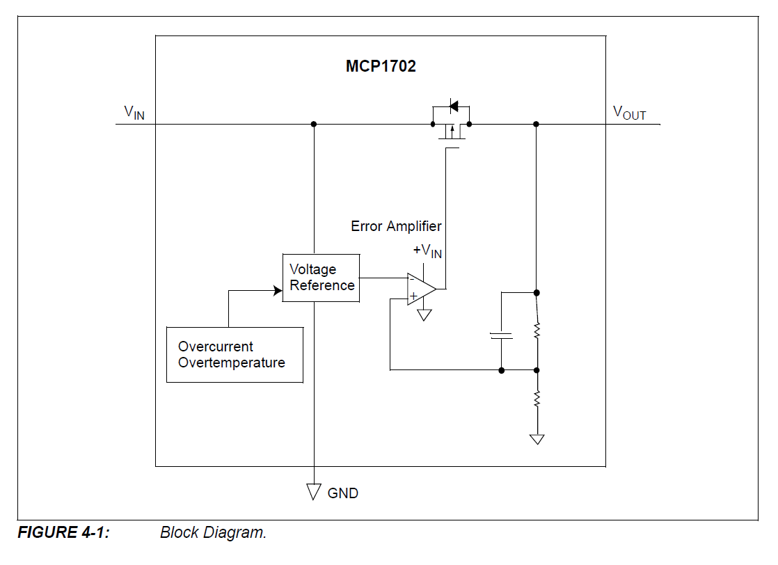

von Bernd S. (wirrer_haarschopf)
MaWin schrieb:
> Dazu müsste erstens UBEreverse überschritten sein,...
Die LDO-REgler haben aber einen FET in der Regelstrecke, da ist das
UBEreverse nicht so relevant... :)
Der MCP1702 hat sogar eine solche Schutzdiode schon integriert - siehe
Bild. Da ich denke, dass das kein Hexenwerk ist, werden das wohl die
meisten modernen Regler haben.

von k.A. (Gast)
Diese Diode ist ein technologisches Versehen - keine Absicht.
https://de.wikipedia.org/wiki/Metall-Oxid-Halbleiter-Feldeffekttransistor#Inversdiode
Die meisten LDO Regler haben einen pnp-Transistor und haben deshalb nur
einen geringeren Drop von ca. 0.6 Volt gegenüber Reglern mit
npn-Transistoren und ca. 2.4 Volt Drop.
Der MCP ist eine Ausnahme mit seinem MOSFET und hat dadurch erstaml
keinen Drop, außer der Kanalstrecke.
Die Diode ist nur die Substratdiode und sollte man nicht verwenden. Da
eben die meisten LDO-Regeler mit pnp-Transistoren arbeiten, haben diese
keine derartige Substratdiode.

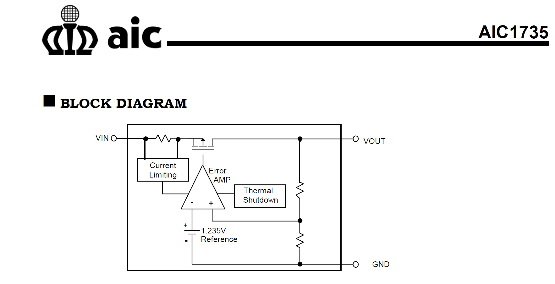

Naja, da war ich wohl zu schnell mit dem Antworten. Die beiden
"modernen" Linearregler, die mir in den letzten Jahren über den Weg
gelaufen sind, waren dann offensichtlich solche Ausnahmen mit MOSFET und
ich habe vom Einzelfall auf das Allgemeine geschlossen.
Anbei das Blockschaltbild des anderen Reglers AIC1735, den ich mal
irgendwo aus einem Altgerät geerntet hatte. Dort hat man auch auf das
Einzeichnen der Bodydiode verzichtet.
