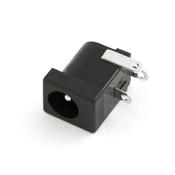

Danke!  Das Schematic Symbol hatte ich gefunden, nur das Footprint
nicht.
Die CUI-Buchse scheint dünnere Pins zu haben:
http://www.cui.com/product/components/connectors/dc-power/jacks/2.0-mm-center-pin/pj-102ah
Theoretisch müssten dann die Aliexpress-China-Buchsen auch passen, wenn
man die Pins zurechtschleift?
Gibt es sonstwo ein Symbol mit länglichen Löchern (für die
China-Buchsen)?

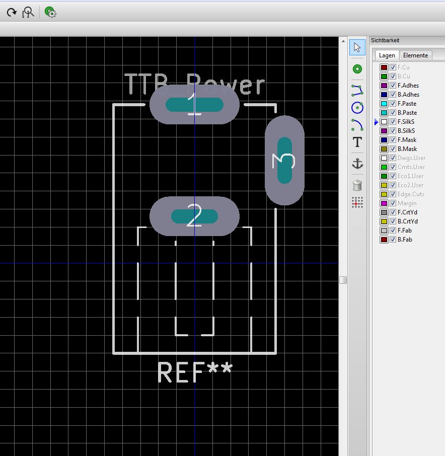

#5169065
> China-Buchsen)?
Ja, bei mir...
Ich habe mal als Anhang an dieses Posting mein Footprint angehängt.
Allerdings rate ich dringend zur Kontrolle, ob es für Deine Buchse auch
passt. Speziell der Mittelpunkt vom seitlichen Anschluss ist nicht
überall gleich!
Man kann aber ja auch mein Footprint als Vorlage nehmen und die Position
der Pads anpassen.
Gruß,
Thomas

Hallo Thomas.
> überall gleich!
Richtig.
> der Pads anpassen.
Richtig.
Anmerkung: Mann kann sogar die Position des Pads relativ zur Bohrung
anpassen, falls es mal sein muss.
Aber da ist noch etwas zu Bedenken : Du hast für die Langlöcher eine
Breite von 0,8mm verwendet. Das ist verhältnismässig schmal, wenn auch
machbar. Aber das kostet halt extra, wie auch überhaupt Langlöcher, wenn
Du sonst nichts auf der Platine hast, was gefräst werden muss
(Einrichtkosten)
Langlöcher/Schlitze mit 2mm Breite können noch relativ problemlos
gefräst werden, eventuell sogar im Stapel. Schmäler geht zwar, aber
keinesfalls im Stapel und natürlich nur mit reduzierter Geschwindigkeit.
Bei 0,8mm ist irgendwo eine Grenze, wo viele Hersteller vom Fräsen zum
"Nibbeln" übergehen, weil die Fräser zu instabil werden und jetzt auch
das Ausräumen der Frässpäne aus dem Schlitz aufwändig wird, und dieses
aber beim Nibbeln ein kleineres Problem ist.

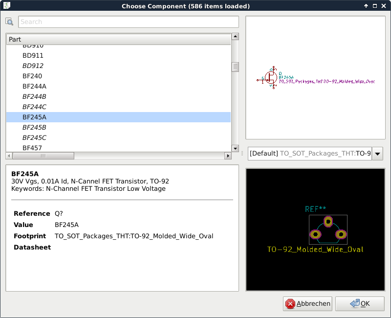

Naja, KiCad zwingt einen ja praktisch zu dieser Vorgehensweise. Wenn
bestehende Bauteile immer nur verbessert werden würden, wäre gegen
kontinuierliche Updates ja auch nichts zu sagen. Leider kommt es aber
auch vor, dass Komponenten, die in der einen Version völlig korrekt
waren, in der nächsten dann plötzlich fehlerhaft sind. So ist mir z.B.
aufgefallen, dass die N-JFETs BF244 und BF245 in 4.0.6 noch richtig
waren und in 4.0.7 ist der BF244 nun plötzlich ein NPN-Bipolartransistor
und der BF245 ist ein MOSFET.
Da kommt die Qualitätskontrolle ein bisschen zu kurz.
Mittlerweile hat sie aber wohl gegriffen: Siehe Anhang
"BF244-BF245_Symbol_KiCad.png"
aus Application: kicad
Version: (2017-06-16 revision dab73e1)-master, release build
Libraries: wxWidgets 3.0.2
           libcurl/7.38.0 OpenSSL/1.0.1t zlib/1.2.8 libidn/1.29
libssh2/1.4.3 librtmp/2.3
Platform: Linux 3.16.0-4-686-pae i686, 32 bit, Little endian, wxGTK
- Build Info -
wxWidgets: 3.0.2 (wchar_t,wx containers,compatible with 2.8)
Boost: 1.55.0
Curl: 7.38.0
KiCad - Compiler: GCC 4.9.2 with C++ ABI 1002
        Settings: USE_WX_GRAPHICS_CONTEXT=OFF
                  USE_WX_OVERLAY=OFF
                  KICAD_SCRIPTING=ON
                  KICAD_SCRIPTING_MODULES=ON
                  KICAD_SCRIPTING_WXPYTHON=ON
                  KICAD_SCRIPTING_ACTION_MENU=OFF
                  BUILD_GITHUB_PLUGIN=ON
                  KICAD_USE_OCE=OFF
Allerdings ist der eingetragene Footprint nicht der Originale, weil ich
dort einen mit extra weit auseinaderstehenden Pinnen und großen Pads
gewählt habe. Die im Original verwendete Bibliothek habe ich zwar auf
der Platte, aber nicht im Bibliotheksverzeichnis eingetragen.
BF244 ist dort auch wieder ein FET.
Fehler passieren immer. Darum ist es ja auch so wichtig, sich von den
laufenden Bibliotheksänderungen abzukoppeln. Das Begrenzt die
Auswirkungen der Fehler.
> (Einrichtkosten)
Hallo Bernd,
ich möchte Dir hier höflich widersprechen:
Da kostet nichts extra.
Ich kann sogar meine Micro-USB-Buchsen mit einem 0,6mm breitem Langloch
versehen und Elecrow fertig ohne Probleme, Rückfragen oder Mehrkosten.
Ein Langloch hat bei KiCAD nichts mit einer Fräsung zu tun. Das Langloch
findet sich als G85-Befehl im Drill-File wieder.
Ich hatte im Sommer 2016 schonmal in einem Parallelthread diesbezüglich
diskutiert.
Nämlich hier: Beitrag "Re: Erfahrungen mit Platinen von www.elecrow.com" sowie
die dort folgenden Postings...
So fünf Postings weiter kommt das dann mit dem G85-Befehl...
Gruß,
Thomas
