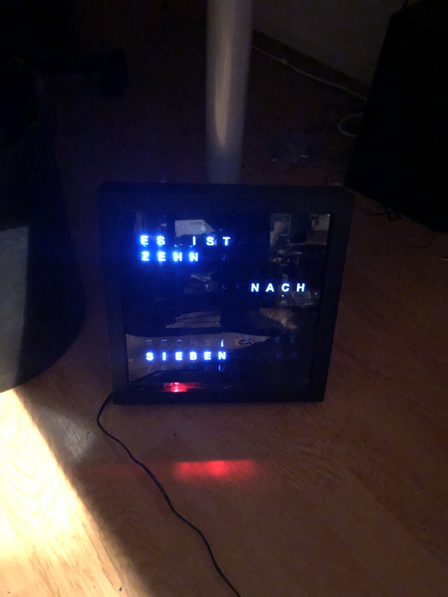

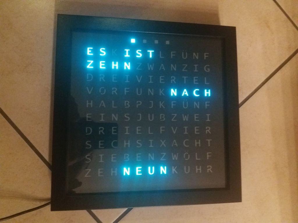

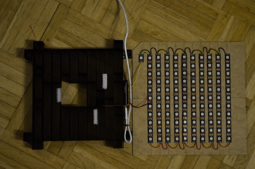

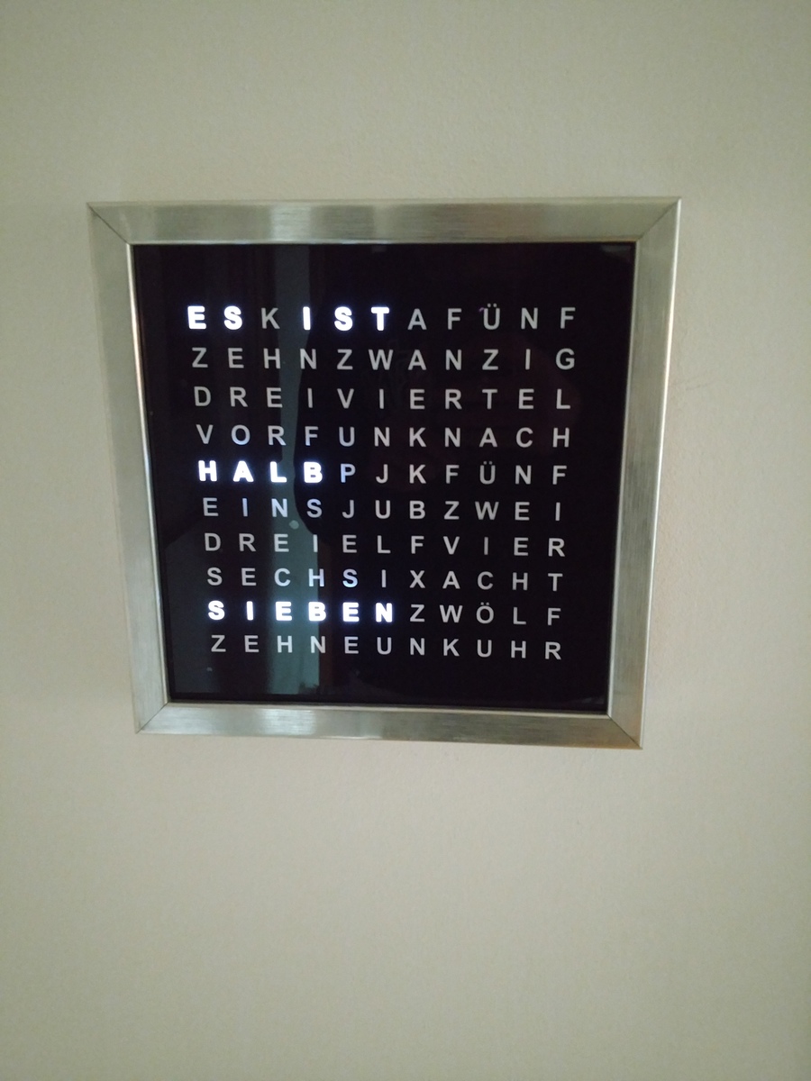

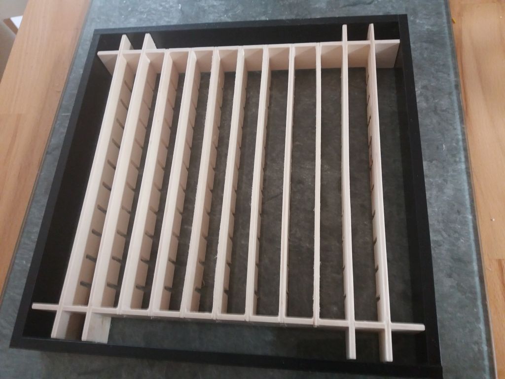

begeistert von euren Wortuhren hab ich mich mal an die Arbeit gemacht
und eine simple und billige Wortuhr entworfen.
Ist jetzt keine Ingenieursmeisterleistung, eignet sich aber ideal als
Weihnachtsgeschenk.

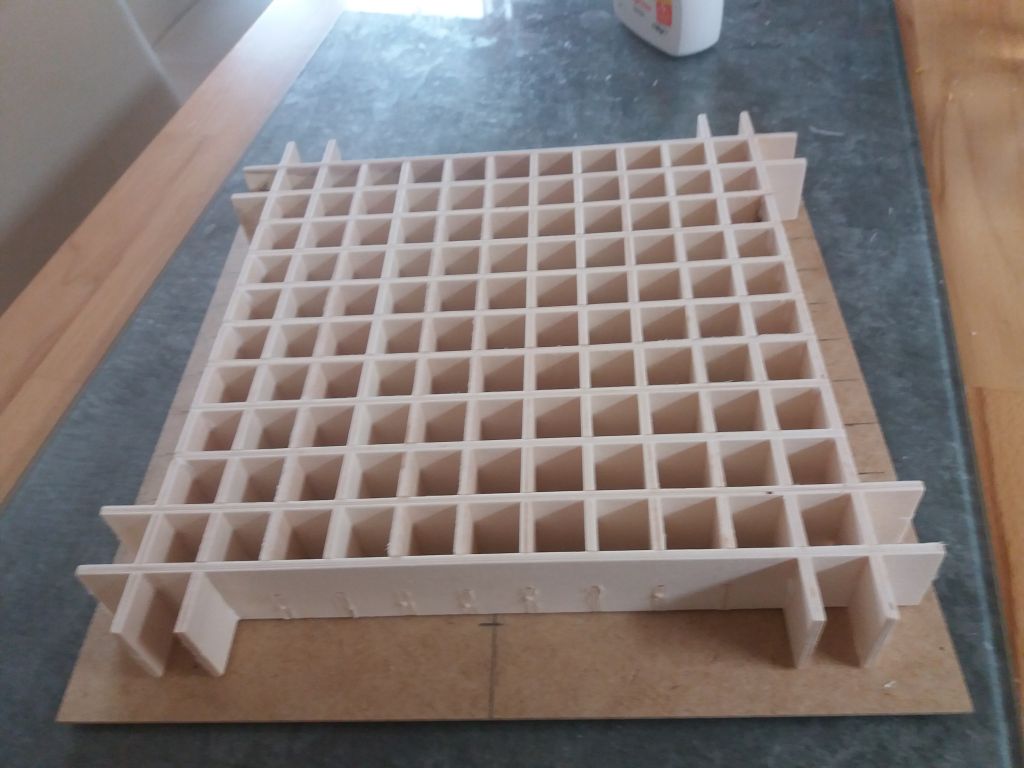

Der Haken an der Sache: Man braucht nen 3D Drucker oder man hat Arbeit
um Pappe zuzuschneiden.
Es empfiehlt sich Material für 2 Uhren zu bestellen (1 für zum behalten,
1 zum verschenken), weil dann die Preis/Leistung besser ist.

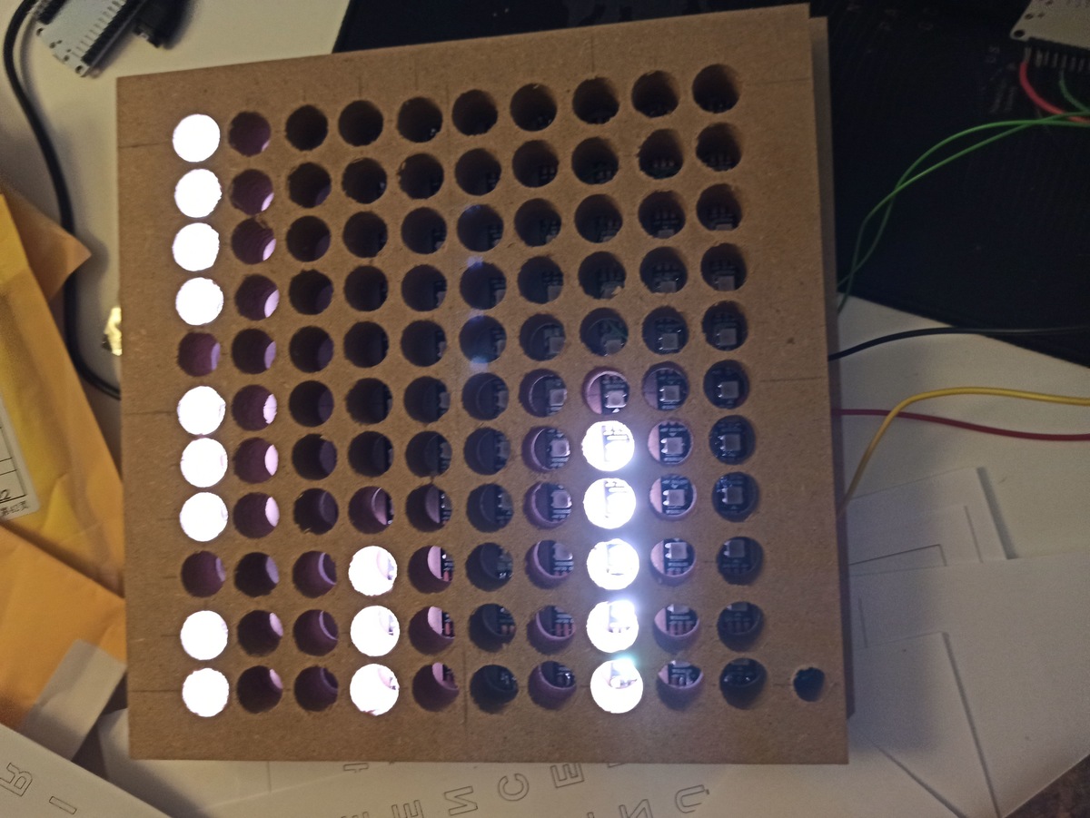

Gesteuert wird alles von einem Nodemcu, den man für 3,20 bekommt.
Eine Rolle WS2812 LEDs (17.-) reicht für 2 Uhren,
IKEA Ribba schwarz oder weiss (5.-),

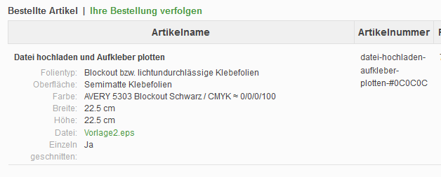

Die Folie bei folienplot24 (1Stück: 25.-, 2Stck 30.-).
1N4148 als level-shifter missbraucht (die bleibt eh übrig).

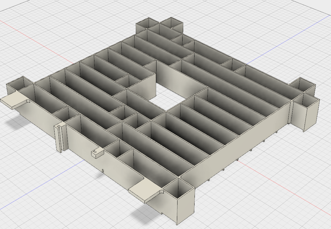

Lichtgitter aus Pappe selbst zuschneiden oder 3D druck

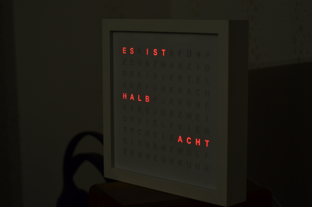

Lichtabhängiger Widerstand als Lichtsensor (kann man auch weglassen)

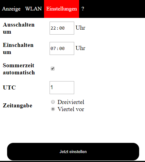

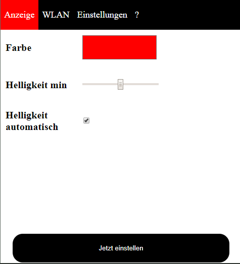

Einstellungen erfolgen komplett über HTML.

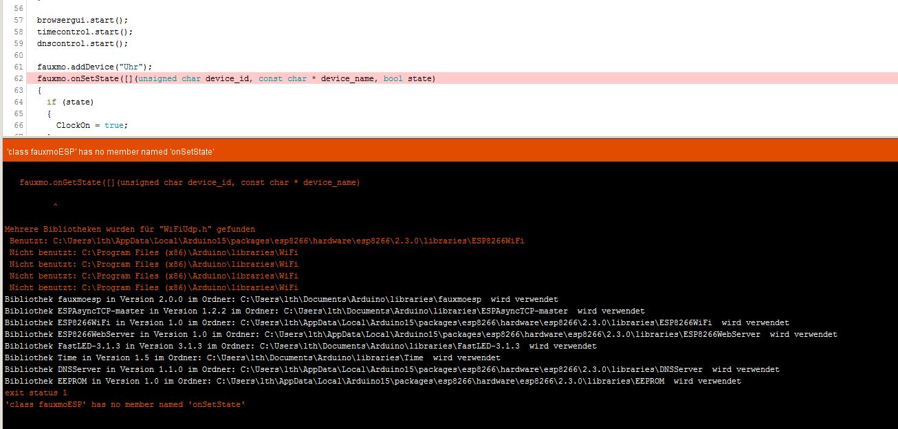

Alexa enabled. Leider nur ein und aus, dafür ohne Skill.
("Alexa, schalte UHR aus")
Den Code hab ich mit Arduino implementiert, weils einfach einfach ist.
Ich hab mal ein paar Bilder angehängt. Besteht an noch einer Uhr
überhaupt noch Interesse?
LG
Johann

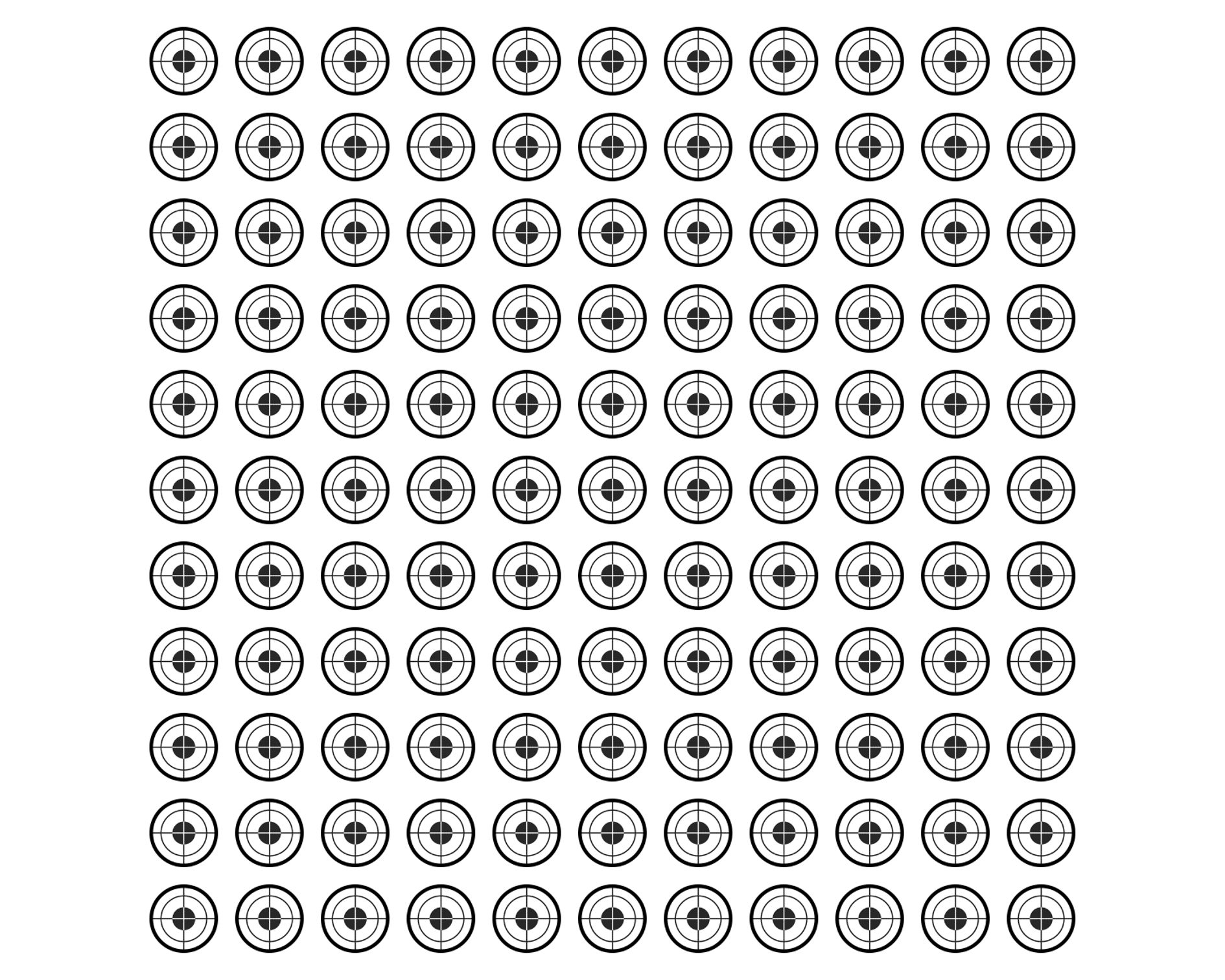

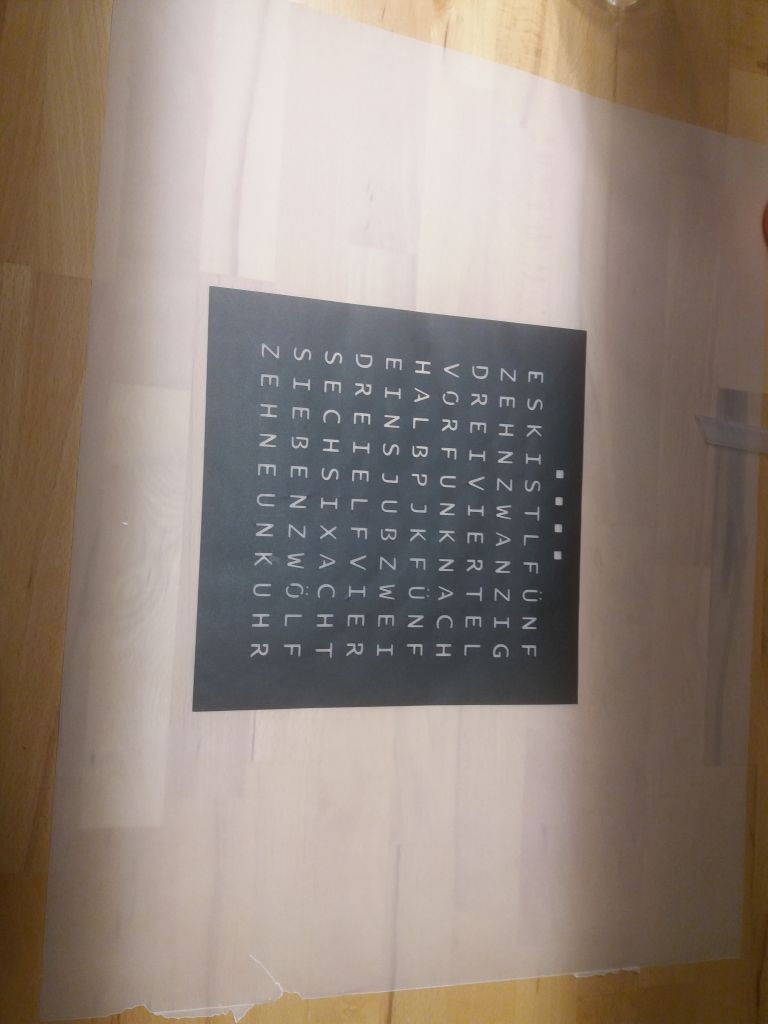

Jetzt noch ein File für die Folie und ich werf
3D-Drucker/Lasercutter/Plotter an bis die Bauteile da sind ;)
von Johann H. (Firma: none) (johann1979)
Bitteschön
LG
Johann

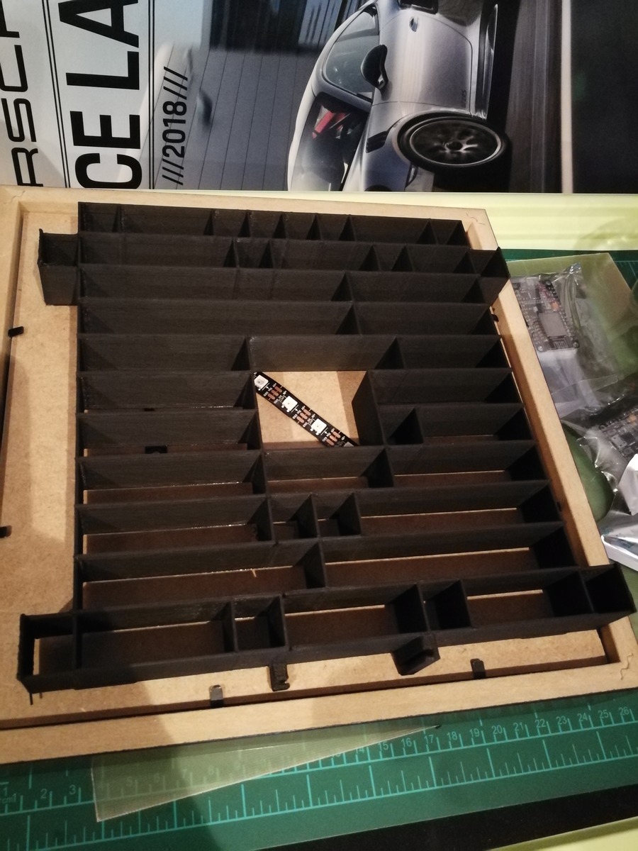

Hier noch ein paar Bilder, die man als Bauanleitung benutzen kann...
LG
Johann

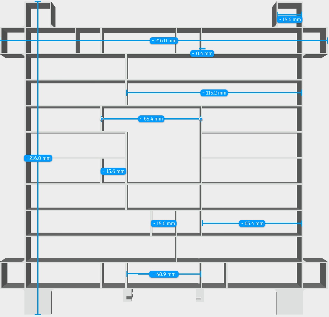

Für den 3D Drucker brauchst ja auch noch die Daten.
Erstellt wurden sie mit Autodesk Fusion von nem Freund von mir.
Ich hab die Step Dateien angehängt. Das sollte zum Drucken reichen.
Der Drucker muss 216mm Kantenlänge können (ein Anet A8 reicht)
LG
Johann
@Timo: Freut mich, dass es Dir gefällt.
Du kannst jeden LDR nehmen. Einen pin verbindet Du mit 3v3 am nodemcu,
den anderen mit A0.
Wg. Levelshifter:
https://hackaday.com/2017/01/20/cheating-at-5v-ws2812-control-to-use-a-3-3v-data-line/
LG Johann

von Lukas (Gast)
Kannst du die 3D Druck Dateien auch in STL hier hochladen, wäre super.
Lukas
Wenn Fusion360 das kann, werd ich morgen STL Dateien hochladen.
LG Johann
von Dieter F. (Gast)
Hier, habe es mal versucht ...

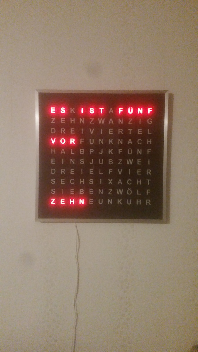

rauchen"
von Mampf F. (mampf) Benutzerseite
bernte schrieb:
> müsste für meine Frau eingentlich die Frontplatte ändern
> alle volle Stunde müsste aufleuchten "du darfst jetzt wieder eine
> rauchen"
Man kann mit der Wordclock auch Laufschriften anzeigen ...
Bei der WC meiner Freundin in ihrer Arbeit läuft um 13:00 der Hinweis
durch: "Schon Mittag gemacht?"
Das klappt prima :)
Bei meiner Version steckt hinter dem X der Lichtsensor. Daher ist die
LED immer aus. Sieht wahrscheinlich blöd aus bei einer Laufschrift.
Kennt sich von euch jemand mit Amazon Alexa aus?
Im Moment kann man die Uhr ja nur aus- und wieder einschalten. Eine
Anpassung für die Farbsteuerung wäre hier cool.
Einen Workaround hab ich schon getestet. Für jede Farbe ein eigenens
"Device" im Code angelegt. Dann findet Alexa viele Geräte und man kann
sagen:
"Alexa, schalte Uhr rot ein". Finde ich aber ehrlich gesagt nicht
besonders elegant. Wenn sich also jemand der Sache anehmen könnte, wäre
das echt ne Schau.

von Oliver S. (phetty)
Statt der Opfer-LED könnte man doch auch einen Level-Shifter verwenden.
Wenn man eh 4 Wochen auf die LED-Kette warten muss, kann man die gleich
mitkaufen:
https://www.aliexpress.com/item/10pcs-lot-Logic-Level-Shifter-Bi-Directional-Four-way-two-way-logic-level-transformation-module/32690066582.html
@oliver: Das ist richtig. Allerdings bleiben bei der 5m Rolle LEDs
übrig. Ne 1n4148 hat man sowieso rumliegen. Meistens funktioniert es
sogar, wenn man die Led ganz weg lässt, aber halt nicht immer. Wenn man
sie weg lässt, muss man im Code übrigens die Led Nummerierung anpassen.
LG Johann

Johann ich habe eine Frage zur Folie.
Ich war auf der Webseite von folienplot24.
Da gibt es die verschiedensten Folien.
Ich blicke da nur nicht durch, welche man bestellen muß / kann.
Könntest du mir sagen, welche du bestellt hast.
Vielen Dank

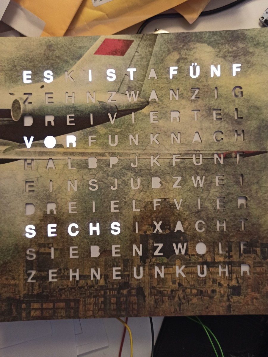

von Patrick J. (ho-bit-hun-ter)
Hi
Vll. eine blöde Frage, aber wie wird der Buchstabensalat zusammen
gestellt?
Das 'K' zwischen 'ES' und 'IST' wird nie benötigt - warum steht Da also
ein K bzw. ist Da immer ein K?
Oder wer hat entschieden, welche Buchstaben als Lückenfüller aufgenommen
wurden?
(Nein, noch habe ich nicht das WWW nach Word-Clocks durchsucht, vll.
reicht mir ja auch nur eine einfache Antwort auf diese Frage)
MfG
Die original Qlocktwo hatte ein K an dieser Stelle, deshalb ;-)
@Peter Simmler:
Die Folie ist ne Blockout Folie. Erhältlich in schwarz und weiss.
Da die Vorlage spiegelverkehrt ist, musst Du die Blockout-Folie in der
gegenteiligen Farbe wählen.
Als Anlage meine Bestellung der weissen Folie.

Das Wort Funk kommt bei meiner großen zum Einsatz, da sie nach dem
starten die Worte FUNK UHR anzeigt, solange sie kein DCF Signal hat.
Die WLAN Version ist hier so schnell, dass sie dunkel bleibt, bis sie
nach 5 Sekunden die Zeit hat.

Ich arbeite gerade an einem 3D-Modell der gesamten Uhr. Falls da
Interesse besteht, lade ich die Step gerne hoch sobald fertig.
Möglicherweise erstelle ich auch eine geviertelte version des
lichtgitters, um es auf kleineren 3D Druckern zu drucken und dann die
vier Teile aneinander zu kleben. Bekomme ich hierzu die Freigabe von dir
Johann?
Hallo Florian, gerne doch. Das gesamte Gehäuse aus dem Drucker? Abs und
mit Aceton glätten? Könnte hinhauen...colle Sache, da bin ich echt
gespannt.

@mampf: Das ist allerdings keine bedruckte Folie, sondern da werden mit
einem Schneidplotter die Buchstaben ausgeschnitten. Die Folie klebt man
mit Hilfe von Spülmittelwasser auf die Frontscheibe des Ribba. Früher
war die aus Glas, mittlerweile ist das Plexiglas.

Habe jetzt auch mit dem Nachbau angefangen :)
Die Ikea Rahmen habe ich noch nicht, deshalb hätte ich eine Bitte.
Wie groß ist die Grundplatte? Könnte das jemand nachmessen?, wäre super.
Danke
von Bernd M. (bernte_one)
bitte
ist von christians bastelladen
denke die vorlage schwirrt auf im anderen wordclock thread rum
23cm
LG Johann
von Lukas (Gast)
Danke,
dann hat die Glasplatte auch 23cm? Ich hatte gehofft das ich die
Buchstabenplatte auch 3D-Drucken könnte. Das hat bei einem Versuch gut
geklappt. Aber 23cm ist dann wahrscheinlich zu groß für meinen UM2.
Ja, die Glasplatte hat die selben Maße.
Sorry. Die Buchstaben selbst sind ca. 18cm breit. Evtl geht auch eine
Art Passepartout mit 3D Druck Buchstaben innen...Kann mir Allerdings
gerade nicht vorstellen, dass das gut aussieht, aber das ist alles
Geschmackssache.
LG
Johann
Hallo Dirk Th.
An der Sw werde ich nichts mehr ändern, da ich schon wieder an neuem
bastle...die vier einzelnen Leds für die Minuten sind bei mir
absichtlich weg. Die Uhr schaltet bei meinem Code auch nicht um 16:30:00
auf "es ist halb..".  Die Anzeige "es ist halb..." kommt von 16:28:00
bis 16:32:59.
Die Mac adresse ist bei jedem NodeMCU einzigartig.
Die Weboberfläche ist über die vergebene IP erreichbar.
LG Johann

von Dirk T. (helipage)
Moin...
Wenn ich das bisher richtig gesehen habe, wird PW+SSID über das
WebInterface eingegeben. (?)
Grüße
Dirk
So...
Meine Wordclock läuft !
Die Fehlermeldungen, die ich oben gepostet hatte, waren gar keine Fehler
sondern Hinweise ;-)
Hab das ganze etwas anders gebaut, das Lichtgitter im CAD neu gezeichnet
und aus 3mm Sperrholz gefräst.
Ging einfacher und vor allem deutlich schneller als mit dem 3D-Drucker
(ca. 0,5h fräsen gegenüber fast 9h Druck)
Die Folie hab ich auch etwas geändert und mit Hilfe eines Schleppmessers
auf meiner CNC-Fräse geplottet (allerdings auch Seitenrichtig).
Ist allerdings ne ziemliche Arbeit, die Buchstaben zu entrastern (Inhalt
raus zu knibbeln).
Dann mithilfe von Transferfolie auf meine Diffusorfolie (Pergament für
techn. Zeichnungen) aufgeklebt.
Ach ja, zuletzt noch 4 weitere LEDs oben mittig aufgeklebt und verkabelt
sowie den Programmcode geändert, damit die Uhr nun Minutengenau die Zeit
anzeigen kann.
Alles in allem ein tolles Projekt, danke dafür an Johann Haller...

Wenn nicht, ist es noch einfacher:
-Das Programm für die Wordclock flashen.
-Nach dem Start bildet der NodeMCU dann ein eigenes WLAN (Clock).
-Nun mit dem WLAN Clock verbinden und im "Internet-Explorer" mit der
IP-Adresse der Wordclock (die, die im Code eingetragen ist) das
Web-Interface öffnen.
- Im Web-Interface kannst Du nun unter dem Reiter WLAN deine SSID und
dein WLAN-Passwort eingeben.
-Wenn Du nun unten aus "Jetzt Einstellen" klickst, startet der NodeMCU

von bernte (Gast)
Dirk T. schrieb:
> So...
> raus zu knibbeln).
> anzeigen kann.

von Andreas K. (donandi)
Sorry, war eben nicht angemeldet. Hab eine geänderte Datei, mit Rastern
für die Minuten und gekürzten Abstandshaltern gemacht. Die braucht man
ja nicht unbedingt. So lässt sich das wunderbar drucken auf meinem MK3.
Hier noch die stl dazu
nachdem ich jetzt auch nen 3D Drucker habe, habe ich das Lichtgitter ein
wenig umdesigned.
Es lässt sich auf meinem Drucker mit einer 0.5mm Düse in weniger als 3h
Drucken.
LG Johann

Vielen vielen Dank für den Bedrahtungsplan, offenbar bin ich derjenige
der das ganze jetzt endgültig idiotensicher macht, ich finde keinen
Folienplotservice der Pfadstärken unterhalb von 3mm unterstützt wie sie
in der Vorlage2.eps bei einer Skalierung von 22.5cm auf 22.5cm (wie in
einem vorherigen Post zum Plotten angegeben) definitiv auftreten - von
folienplot24 habe ich nach meinem Plotversuch lediglich eine Mail
zurückbekommen dass der Plot dieser Datei wegen obengenanntem Problem
nicht möglich sei. Übersehe ich hier jetzt schon wieder das einfachste
Problem?
Ich hatte die Uhr jetzt übrigens auch mal am Labornetzteil - in Rot und
Blau hat sie bei mir auch bei "maximaler Ausleuchtung" ("Es ist
dreiviertel nach Sieben") nie mehr als 0,5 A gebraucht.
von rtuz2th (Gast)
Und Entwarnung, nach längerem Mailkontakt mit dem Service hat sich
herausgestellt dass ein Mitarbeiter bei Folienplot24.de sich geirrt
hatte, die können das Motiv nach wie vor genau wie von Johann vorgesehen
plotten. Sobald ich fertig mit basteln bin stelle ich mal Fotos ein.

Schlussendlich hab dann auch ich es geschafft. Noch einmal tausend Dank
für Pläne und Hilfestellung!:)
von Ach Du grüne Neune (Gast)
Ja, ich muss sagen, der blanke Edelstahlrahmen sieht sehr edel, solide
und vom Design her zeitlos aus und hebt das Wertgefühl auf mindestens
das doppelte an, wenn nicht sogar auf das dreifache und das für viele
Jahre.
Aus dem Projekt ist jetzt ein schönes Produkt geworden.
Das gefällt mir   :)
Hallo rtuz2th,
RESPEKT. Der Rahmen ist wirklich der Hammer!
Ich wünsche Dir viel Freude mit der Uhr. Danke, für Dein Feedback
LG
Johann

kann mir jemand erklären, wie das mit dem Aufbringen der Folie und dem
Spüli klappen soll? Also was meint Ihr damit?
Gruß kami
von Andi (Gast)
du sprühst eine Spüli Wasser Mischung auf die Scheibe drauf. Darauf
legst du die klebefolie und schiebst sie in die richtige Position. Dann
schiebst du mit einer Rakel oder Kreditkarte die Flüssigkeit aus der
Folie heraus.
von Stefan S. (kami)
Okay super. Danke.
Gruß kami
hat einer einen Tipp, wie man Wasserblasen unter der aufgeklebten Folie
nach dem Trocknen wegkriegen. Walzen und so hat noch nix gebracht? Habe
mit Spüli und Wasser die gut aufgebracht?
Vielen Dank.
Gruß kami
von Andreas I. (andy5macht)
Hierfür gibt es drei Möglichkeiten:
- Wenn das aufkleben noch nicht so lange her ist und die Blasen nicht so
weit vom "Rand" weg sind, kann man sie evtl. noch verschieben und raus
drücken.
- Wenn du Zeit hast und die Blasen nicht allzugroß, einfach abwarten und
ggf. nochmal nachrakeln. Die Folien lassen etwas Wasser durch
(diffundieren) und werden mit der Zeit kleiner.
- Als letzte Möglichkeit kann man Blasen auch ganz fein anstechen, dann
lässt sich das Wasser/Luft auch entfernen.
dieses Lichtgitter habe ich gedruckt.
Gruß kami
von Gerhart U. (meatball)
ich vermute die Antwort war für mich gedacht.
Diese STL habe ich schon. Leider ist sie zu groß für meinen Drucker.
Mein Druckbett ist nur 230x150mm. Da passt dat nich drup.
Und mein zweiter ist noch nicht fertig. Bisher hab ich nur die
Druckteile und den Rahmen fertig. Wenn er dann mal zusammengebaut ist
habe ich dann 230x230mm. Aber so lange will ich mit der Uhr nicht
warten. :-))
Aber mal schauen, vielleicht kann mir jemand das Lichtgitter zum Drucken
in zwei oder vier Teile zerlegen.Oder ich mache es aus Holz.Ne Fräse hab
ich.
CAD, und erst recht 3D-CAD ist leider nicht so mein Ding.
Aber dat wird schon.
Gerhart
in der 3d-druck-comunity.de hat mir jemand das Lichtgitter aufgeteilt.
Mit seiner Genehmigung häng ich die STL-Dateien mal hier an, falls
jemand, wie ich das Problem mit einem zu kleinen Drucker hat.
Gerhart

Hallo Johann, Hallo andere Wissende,
ich kämpfe seit tagen, bekomme aber egal welchen Boardverwalter oder
welche Versionen der Bibliotheken ich nutze nicht weg:
>> Arduino: 1.8.10 (Windows 10), Board: "NodeMCU 1.0 (ESP-12E Module), 80 MHz,

CWC:60:10: error: 'class fauxmoESP' has no member named 'onSetState'
   fauxmo.onSetState([](unsigned char device_id, const char *
device_name, bool state)
CWC:73:10: error: 'class fauxmoESP' has no member named 'onGetState'
   fauxmo.onGetState([](unsigned char device_id, const char *
device_name)
exit status 1
'class fauxmoESP' has no member named 'onSetState' <<

Okay, Fehler ist weg, Fauxmo 2.3.0 und kein Update danach mehr verwenden
und es geht...

HI Musi C.,
die libray habe ich eingefügt jetzt kommt
exit status 1
auch die libray ist eingefügt.
Es geht einfach nicht.
Auf jeden fall kommt jetzt nur noch

das mit dem Fauxmoesp hab ich irgendwo mal gelesen, ich glaub wenn du
die Version 1.2 nimmst müsste der Fehler weg sein. Schau mal paar
Threads weiter oben der Sebastian hatte den Fehler auch.

Kann man aus der 3d-Software auch einen Papierausdruck erstellen damit
man das Gitter aus Holz oder Pappe nachbauen kann?
Also ein Ansicht direkt von oben und ein Hinweis wie hoch die "Zäune"
sind.
Dann könnte man direkt auf diesem Papier das Gitter aufbauen.

aber auf meinem IPhone sehe ich nur einen Code z.B. #ffffff
Könnte man nicht die haubtfarben in einem rechteck daneben machen ?
So das man nur drauf tippen muß.

Hermann Krebs:
< Kann man aus der 3d-Software auch einen Papierausdruck erstellen >
Hallo Hermann,
also ich würde es mal mit der Bohrschablone mal ausprobieren.
Beitrag "Re: Noch ne Wordclock"
Die kannst du dir auf die richtige grüße ausdrucken.
Halte das für eine gute Idee.
LG
von Hermann Krebs (Gast)
Die Bohrschablone ist 50x50cm groß!
Der Rahmen ist doch viel kleiner!
Ich hab das mal mit einem Online-STL-Viewer aufgemacht und dort
gemessen:
von Volker (Gast)
hier meine bohrschablone für Ikea Rahmen
.svg ist eine Datei für Inkscape.

Ich bekomme beim versuch den Code in den ESP zu laden folgenden Fehler:
Habe schon mehrere libs probiert,.. woran lieg das?
Kann mir jemand nen Tip geben?
von Joachim B. (jar)
das es diesen Member nicht gibt?
https://github.com/simap/fauxmoesp/blob/master/src/fauxmoESP.cpp
suche alle :: doppelten Doppelpunkte und sieh selbst!
onSetState gibt es nicht.
es gibt:
bool fauxmoESP::setState(unsigned char id, bool state, unsigned char
value) {
und es gibt:
bool fauxmoESP::setState(const char * device_name, bool state, unsigned
char value) {
von Toni T. (toni_007)
Was Joachim dir eigentlich sagen will, ist dass die Version er Lib wohl
nicht passt.
Nimm nochmaldie Fauxmoesp in Version 2.3. Dann ein neustart des PC's!!!
https://bitbucket.org/xoseperez/fauxmoesp/src/2.3.0/

Welche Seite der Klebefolie ist die Weiße? Die mit dem Kleber?
Kann man die Klebeseite so sauber auf die "Sichtseite" aufkleben daß es
dann von außen
 sauber aussieht?
Oder wird die Klebefolie (Klebeseite auf der schwarzen Seite) nur vom
vorne auf das Glas aufgeklebt?
Kurz gesagt: Klebeseite für Folienbestellung auf der schwarzen oder
weißen Seite?

Nur funktioniert bei mir die automatische Helligkeitseinstellung nicht.
Manuell kann man schön dimmen, sobald ich aber die Automatik einschalte
ist es (ich denke) auf maximaler Helligkeit.
Kann auch mit der Taschenlampe den LDR anleuchten oder auch
abdunkeln,... es ändert sich nichts.
Ich habe einen "GL5516" LDR drin.
Ist der zu hochohmig....also passt der nicht?
Danke und Gruß
Toni

Hallo zusammen, habe das auch mal nachgemacht...HAMMER PROJEKT.
Hat jemand schon irgend welche effekte einfügen können , z.B. Matrix
animation etc.?? Wäre echt klasse. Gruß.

von Artur M. (Firma: Auto Mark GmbH) (artur_m)
Hallo!
Hab bereits im September mit dem Uhren bau angefangen, als
Weihnachtsgeschenke. Durch meine Selbstständigkeit ist die Zeit aber
nicht immer so gegeben. Die ersten 2 waren noch mit einem Arduino Nano
Every ausgestattet mit GPS und RTC DS3231 zur Zeit Einstellung und
Anzeige.
Da GPS aber teilweise nicht immer, je nach Montage der Uhr zur Verfugung
stehen kann, wollte ich dies mit Wifi realisieren. So bin ich auf diesen
Beitrag aufmerksam geworden und natürlich gleich (so wie es die Zeit
zuließ) in die Tat umgesetzt.
Mein Layout ist 40 x 40 cm.
- Frontplatte 3mm Glas
- Buchstabenplatte in 3mm Stärke lasern lassen
- Lichtgitter kommt aus meinem 3-Drucker
- Objekt-Bilderrahmen in 40x40 aus dem Netz
- Datei auf meine Bedürfnisse angepasst
    - Anzeige der Schrift auf schwäbische Uhrzeit
    - DS3231 eingefügt (stellt sich bei aktiven Wifi nach), sie soll ja
auch
      ohne eventuelle Wifi-Verbindung funktionieren
    - Startschrift geändert
Das einzige was noch nicht funktioniert - ich bekomme keine Verbindung
zur Alexa hin - wird aber auch noch gelöst.
Grüße und einen schönen 3. Advent
Artur
von Sebastian G. (sebastian_g663)
Kannst du die Dateien zur Verfügung stellen? Ich würde auch eine größere
noch bauen mit dieser Steuerung....
Habe eine andere gebaut und auch die Front in Stahl Laserschneiden
lassen. Von dieser hatte ich schon 3 in den Ikea Rahmen gebastelt... Nun
würde ich gerne noch eine verschenken, in größer und mit der WiFi
Steuerung... Erscheint mir sinnvoller als sie andere Größe mit RCT zumal
hier der Lötaufwand geringer ist.
Hast du dann 30 LED je Meter genommen?
Vielen Dank!
im Anhang die die stl. und dxf. Dateien.
Von der Buchstabenplatte im Normallayout hätte ich noch 4 Stück da,
könnte ich zum Selbstkostenpreis (€58,20/St.) + Versand abgeben.
Die Höhe der stl. Datei kann nach Bedarf angepasst werden.
Für die halbrunde Version hat mein Drucker knapp 45 Stunden gebraucht.
Die Bilderrahmen habe ich von Wunsch-Bilderrahmen.de.
LED-Streifen sind 30st/Meter.
Einen level-shifter habe ich nicht benötigt!
Artur
