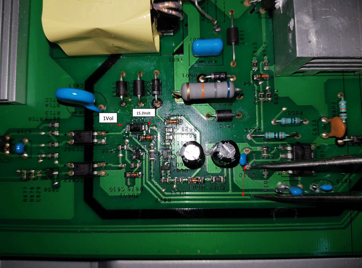

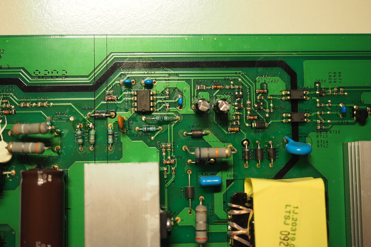

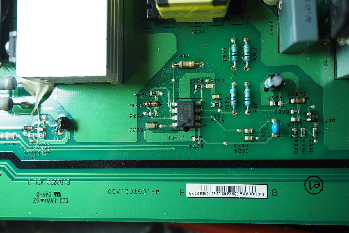

Mach doch mal Fotos der Bestückungsseite auf denen man das Umfeld der
beiden IC gut erkennen kann.

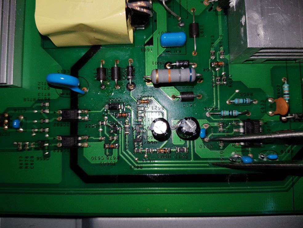

von Paul K. (kli)

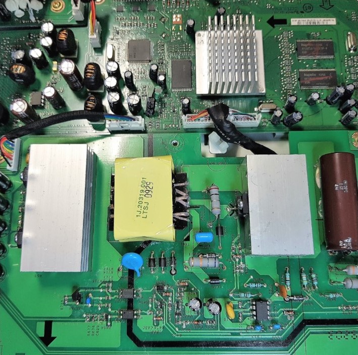

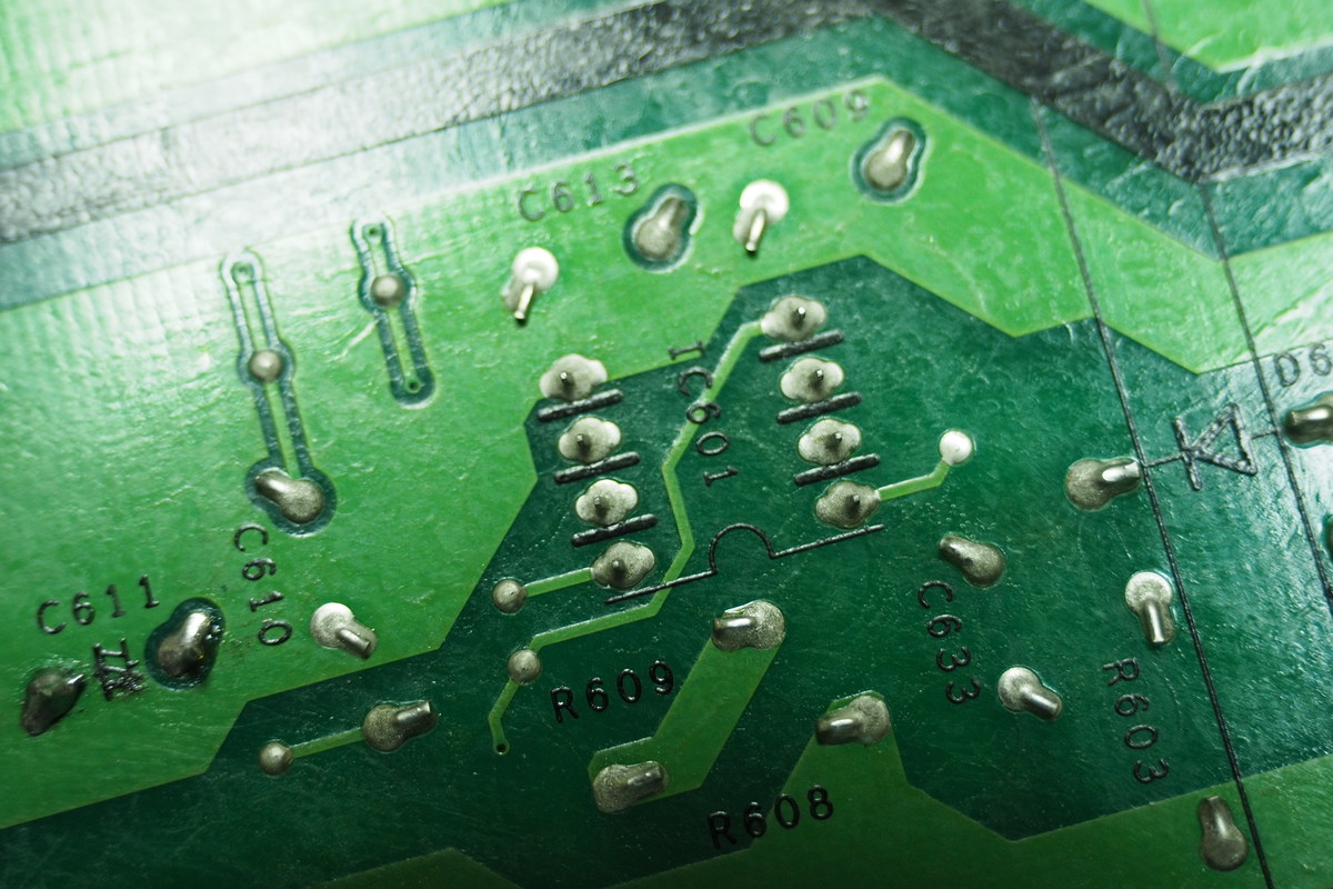

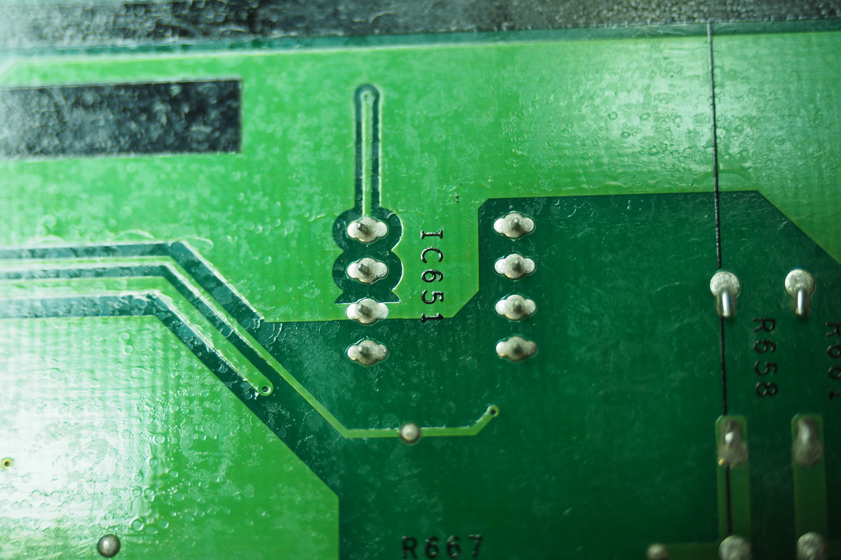

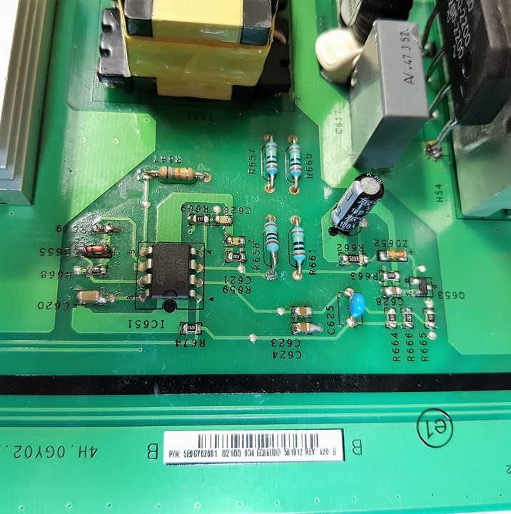

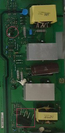

Ich habe versucht die Anlaufwiderstände zu finden,
jedoch  konnte ich nur folgendes feststellen:
(PWN)IC 1203P60 geht vom PIN 8 auf einen 10 K Ohm und noch auf 499K Ohm.
diese sind ok.
(PFC) IC L6561 geht Pin 8 nur auf einen SMD Kondensator und parallel auf
einen SMD Transistor ohne weitere Abzweigung auf einen Widerstand.
Ich habe jetzt alle Wiederstände gemessen keine davon hat einen höheren
Wert als er haben soll. (Teilweise ausgelötet zur Messung)
Die einzigen Widerstände die ich nicht gemessen habe sind die SMD
Widertände.
Anbei Bilder evtl sagt das Euch noch etwas mehr.
von Paul K. (kli)
habe ich gemach sorar mit monokel nachgesehen da ist nichts zu sehen
von Paul K. (kli)
Sorry da fehlen ein paar Buchstaben beim Text
"habe ich gemacht sogar mit Monokel nachgesehen da ist nichts zu sehen"

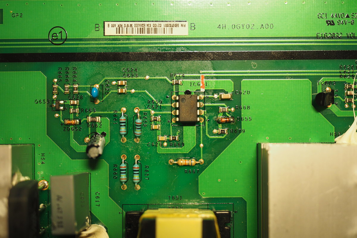

von Paul K. (kli)
sind die Bilder ausreichend.

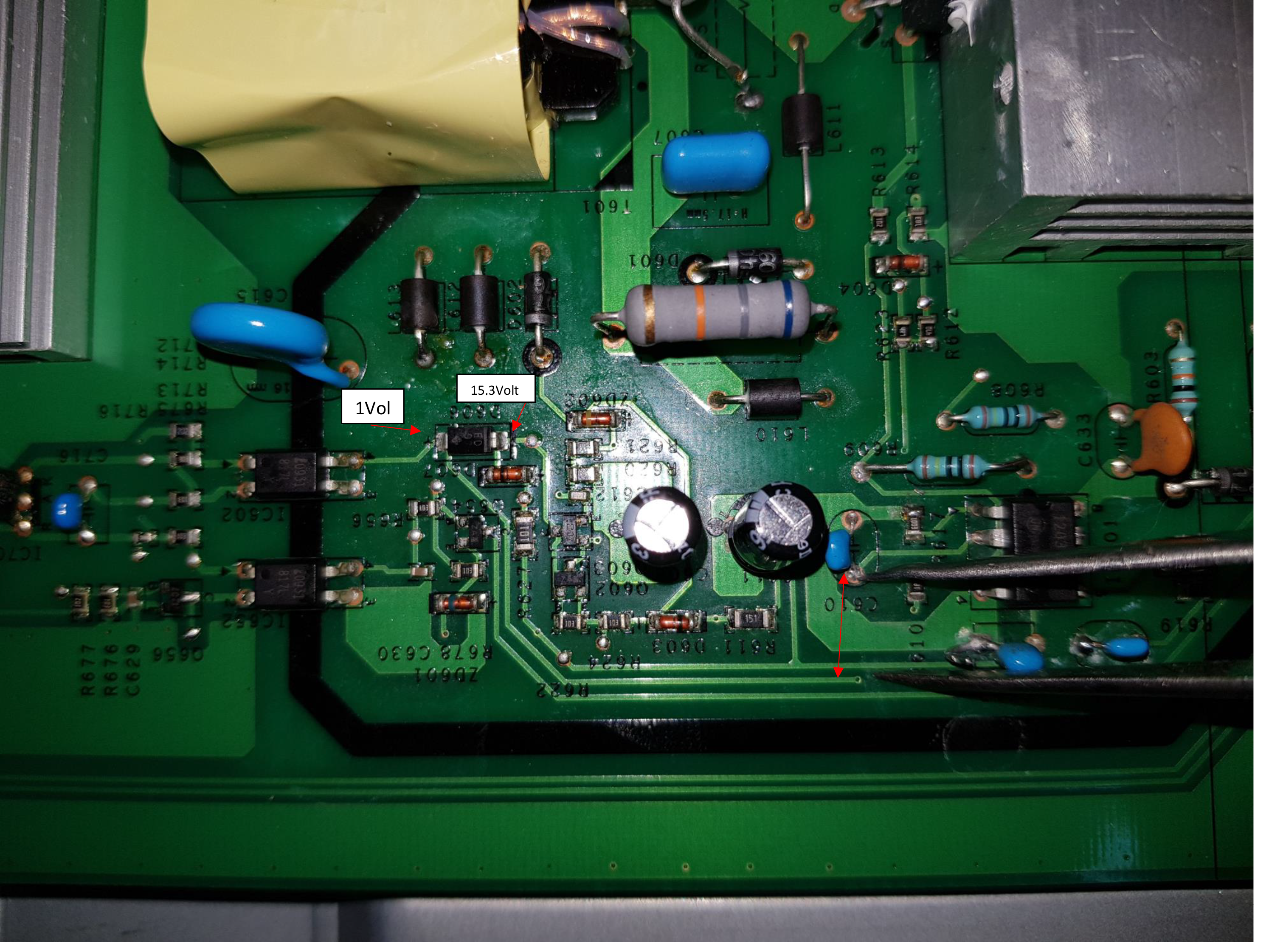

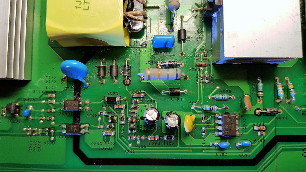

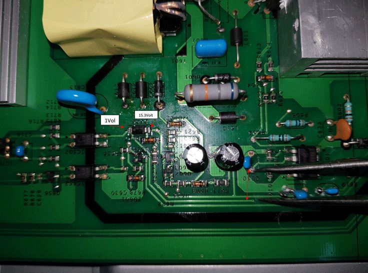

von hinz (Gast)
Miss mal am NCP1203 die Spannung zwischen Pin 4 und Pin 8.

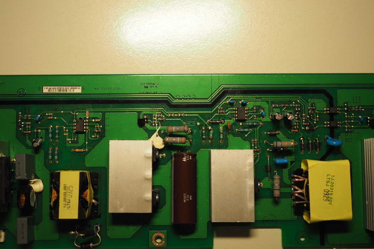

von Paul K. (kli)

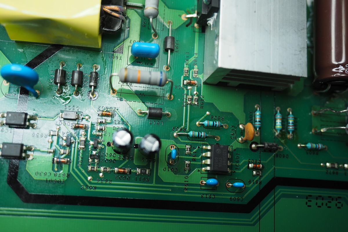

Noch ein paar Bilder

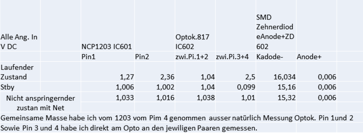

von Paul K. (kli)
Am NCP1203 liegt eine Spannung von DC 310V zwischen Pin 4 und Pin 8
sowohl wenn er sich nicht einschalten lässt und wenn ich es nach ca. 20x
Netzstecker ziehen schaffe das er angeht und Ihn dann in Stby versetze.
Wenn er Eingeschaltet ist liegt eine SPannung von DC 397V an.

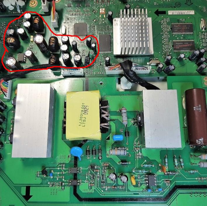

von Paul K. (kli)
Auf dem NCP 1203.
Die Bauteile sind doch kalt da er nicht angeht, oder trotzdem ?
von Joachim B. (jar)
entweder es geht besser an oder wenn angegangen findet man das Teil
welches wenn kalt ist klemmt.
So oder so findet man mit Kältespray auch solche Fehler.

Da stimmt also soweit alles.
Wie siehts zwischen Pin 4 und Pin 6 aus? (Du brauchst keinen
erfolgreichen Start abzuwarten)
von Paul K. (kli)
also Kältespray im nichtangehenden zustand hat kein Erfolg gebracht.
Im Laufendenzustand habe ich nicht getestet da jetzt das Kältespray leer
ist.
Elkos habe ich auf dem Netzteil komplett erneuert.

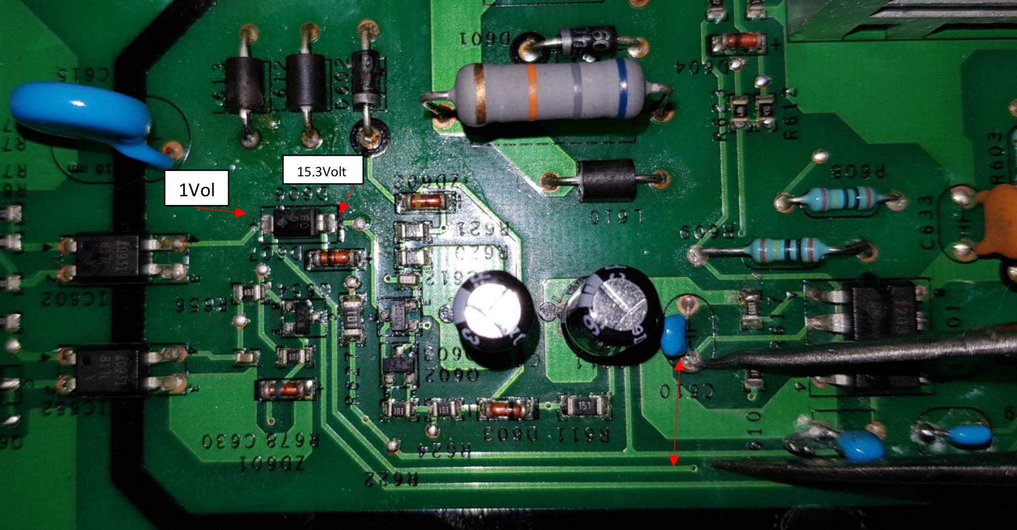

von Paul K. (kli)
DC 14,4V
von hinz (Gast)
> DC 14,4V
Dann müsste der NCP1203 auch anlaufen, also wird genau der defekt sein.

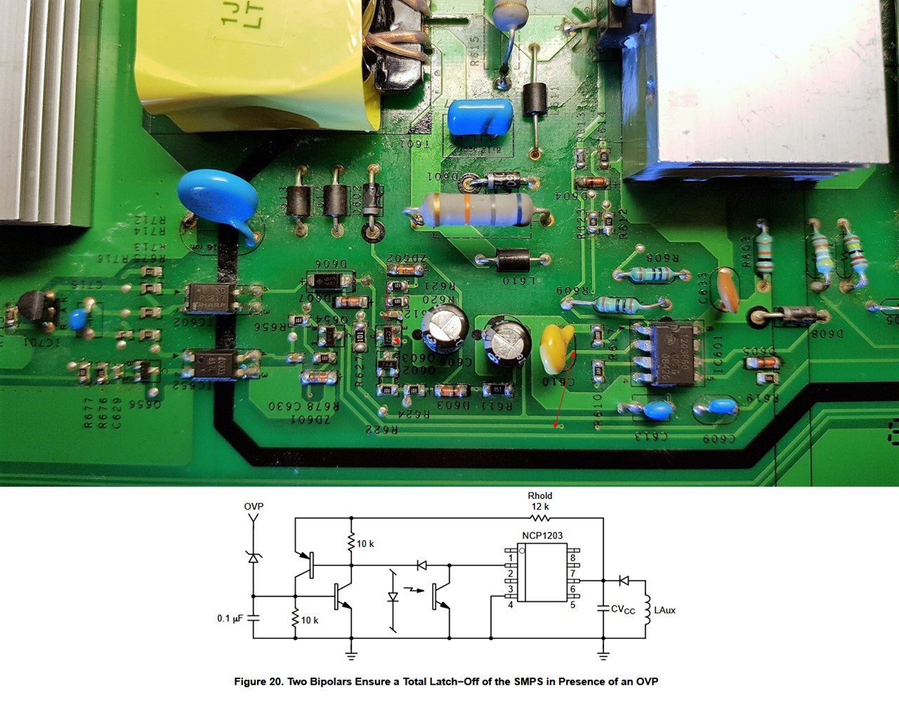

von Michael B. (laberkopp)
Paul K. schrieb:
> an dem 450V 150µ Elko liegt eine Spannung von DC 312V an wenn er sich
> nicht einschalten lässt.
> Wenn er dann mal läuft sind es DC 400V.
Dann ist die PFC Schaltung mit dem L6561 in Ordnung,
die schaltet sich selbst ab wenn kein relevanter Laststrom gezogen wird
"and a disable function has been implemented on the ZCD pin,
guaranteeing lower current consumption in stand by mode."
Der NCP1203 schewiont weit empfindlicher zu sein wenn man sein
Datenblatt liest, hat aber nur wenige Bauteile drumrum. Bei mir bleibt
der Elko an Pin6 der Kandidat, dessen Berechnung ist aufwändig.
https://www.onsemi.com/pub/Collateral/NCP1203-D.PDF
Eventuell ist auch der shunt-Widerstand am Source des MOSFETs etwas
hochohmiger geworden.

ist doch noch an Pin2 ne Schutzbeschaltung (Thyristorersatz aus 2
Transistoren) wie hier:
https://elektrotanya.com/ncp1203_203d6_bit3193_lien_chang_ai_00088_rev_fb_mag_700p_lp717_ccfl_inverter_sch.pdf/download.html
Würde da mal ansetzen
von Volker (Gast)
Die Schaltung ist auch im Datenblatt des 1203 enthalten, nämlich Figure
Two Bipolars Ensure a Total Latch-Off of the SMPS in Presence of an OVP.
Schutzschaltung spricht an, wenn die einmal getriggert hat ist es
vorbei,
schau mal, ob die Zener und der nachfolgende Kondensator noch tun. Der
Kondensator (im On Datenblatt 100n) vehindert übersensibles Triggern.
Volker
von hinz (Gast)
Sieht ganz so aus. Ich würde zunächst das ganze SMD Zeug zwischen den
Optokopplern und dem NCP1203 nachlöten.
von Paul K. (kli)
Im bild hab ich die Spannungen mal reingeschrieben dann sind es die zwei
smd transistoren die für die schutzschaltung zuständig sind ?
von hinz (Gast)
16,8MB pro Bild!
von Paul K. (kli)
aber jetz
von hinz (Gast)
Immer noch viel zu groß.
von Paul K. (kli)
soll ich es noch einmal einstellen
von hinz (Gast)
Klar, aber schau, dass es nicht mehr als 500kB sind.
von Paul K. (kli)
sorry die anderen Bilder wollte ich loschen geht aber nicht wenn schon
jemand sich diese ansieht
von hinz (Gast)
Da wird sich ein Moderator drum kümmern.
Aber in deinem Bild vermisse ich die gemessenen Spannungen, insbesondere
die an Pin 2.
von Paul K. (kli)
ist irgend wie beim komprimieren verloren gegangen.
von Toxic (Gast)
Die Dateigroesse ist nun ok aber das Bild wurde mal wieder so
aufgenommen,wie es 99.9% aller User hier machen:
Blitz frontal auf die Platinenoberflaeche gerichtet,so dass das
reflektierte Blitzlicht wie eine Fotobombe auf der Aufnahme mit drauf
sein muss.Resultat: Ueberbelichtung gerade dort wo es meistens drauf
ankommt etwas brauchbares zu erkennen.Bei einer Person kaeme das dem
"roten Augeneffekt" gleich.
Dabei ist es so einfach dies zu verhindern,indem man die Kamera mit dem
Blitz leicht schraeg zur Platinenoberflaeche neigt,um das Bliztlicht
gemaess Einfallswinkel und Ausfallwinkel an der Linse vorbeizuschleusen
Da is nix verloren gegangen.Spannungen sind so angegeben wie in den
vorangegangenen Bildern auch.
von hinz (Gast)
Die OVP-Schaltung ist also nicht aktiv. Dann bleiben IMHO nur der C610
und der Optokoppler IC602. Ersteres sollte sich ja schnell testen
lassen.
von Volker (Gast)
sehe ich genauso wie hinz, bin echt mal gespannt, ob wir den Übeltäter
finden.
Was ist das für ein Optokoppler (Aufdruck)?

Wenn er läuft habe ich am 1203 Pin1 1,2V un an Pin 2 2,3Volt
von hinz (Gast)
Das ist merkwürdig, die beiden Spannungen sollten nahezu gleich sein.
hab ich gemacht keine große Änderrung
von Paul K. (kli)
> 20
> vorbei,
> Gruß
> Volker
kann keine Werte für diese SMD Bauteile finden,
der Kondensator ist braun und müsste der C612 sein
und die Zehnerdiode die ZD602 mit einem gelben Ring Wert?
Komisch ist das an der Zehnerdiode A+ Anodenseitig nur 0,008VDC anliegen
Egal welcher Zustand.
Bilder und Werte Folgen

Also ich hab nochmal einiges nachgelötet und dachte es hat was gebracht
da er nach Netzziehen immer wieder anspring, irgend wann leider nicht
mehr ohne viele Versuche.
Mittlerweile habe ich herausbekommen wenn er nicht anspringt und Ziehe
den Netzstecker Messe am Pin 1 des 1203 warte bis ein Spannungswert von
0,44V anliegt dann liegt am Pin 2 2,4V an wobei die Spannung am Pin 2
nur 1,033Volt hat sinkt erst dann steigt sie auf 2,4V (sind ca. 14
Sekunden die man warten muss) muss ich soffort ans Netz und er springt
an warte ich zu lange sinkt sie wieder und es klappt nicht.
Folgende Messungen habe ich noch gemacht.
Hilft das weiter
von R. M. (rmax)
Paul K. schrieb:
> R. M. schrieb:
>> (IIRC war die Platine nicht durchkontaktiert),
>> der dann im Laufe der Zeit durch thermische Bewegung
>> gebrochen ist.
> was meinst du genau für ein Bauteil mit IIRC
Das ist kein Bauteil, sondern eine Abkürzung für "if I remember
correctly", auf Deutsch "wenn ich mich recht erinnere" oder "soweit ich
mich erinnere".
https://de.wikipedia.org/wiki/Liste_von_Abk%C3%BCrzungen_(Netzjargon)#I
Ich wollte damit sagen, daß meine Platine soweit ich mich erinnere nicht
durchkontaktiert war und die mit wenig Zinn ausgeführten Lötstellen an
den Transistorbeinen deshalb leicht brechen konnten. Eine
durchkontaktierte Lötstelle wäre wahrscheinlich nicht so leicht
gebrochen.
Nachdem Du die Transistoren aber schon nachgelötet hast, dürfte dieses
Problem, falls es bei Deinem Netzteil überhaupt bestanden hat, jetzt
erledigt sein.

von Volker (Gast)
Paul, ich hätte zu deinen Messungen noch einige Fragen:
1. Du schreibst, im "nicht anspringenden Zustand" liegt zwischen Pin1
und Pin2 des Otptokopplers Ic602, eine Spannung von 1,038V an.
Woher kommt eigentlich die Spannung, wenn die Kiste nicht anspringt?
2. Gibt es ein weiteres Standby-Netzteil? Wie wird das Gerät eigentlich
in den Standby geschaltet, und wie wieder heraus?
von hinz (Gast)
Vom NCP1203, und der bekommt sie über dan Anlaufwiderstand aus dem
Zwischenkreis.
von Volker (Gast)
Ich meine nicht die Spannung auf der Seite des NCP1203 sondern auf der
LED-Seite des Optokopplers,
Dass die eine Seite des NCP1203 versorgt wird ist klar, aber woher kommt
die Spannung auf der Sekundärseite des Netzteils (Pin1 und Pin2 LED des
Optokopplers)
von hinz (Gast)
Stimmt, das passt nicht.
Ohne Trenntrafo und Oszi wird das ein stochern im Nebel bleiben.
von Volker (Gast)
Sehe ich leider auch so.
Wenn da auf der Sekundärseite tatsächlich, aus welchen Gründen auch
immer Spannung anliegt, könnte es durchaus sein, dass diese den
Optokoppler schon so weit aufsteuert, dass der NCP gar nicht startet.
Wenn man wenigstens einen kompletten Schaltplan hätte...

von Kurt A. (Gast)
Hallo Paul
falls du eine Möglichkeit zum Elko testen hast, solltest du die
markierte Elkogruppe überprüfen. Zuerst die in der Nähe des Steckers.
Ich hatte mal ein ähnliches Problem mit einem Mac PC. Das war ein PWM
Controller aus der 38xx Serie. Dieser lief nur ganz kurz an und wurde
dann über den Optpkoppler sofort wieder gestoppt. Ursache war ein
kleiner ausgetrockneter Elko auf der Sekundärseite.

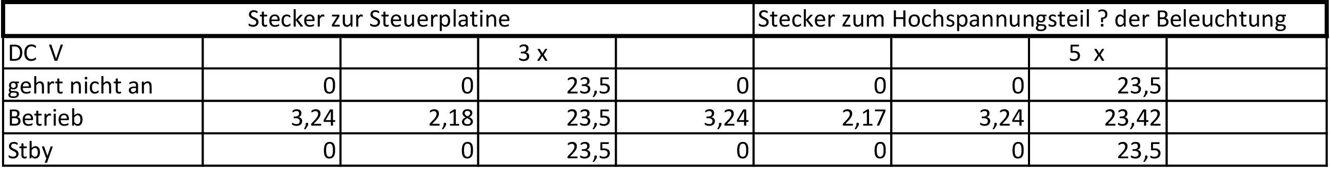

Wenn deine Messungen stimmen, hast dueauf der Sekundärseite des
Netzteils Spannungen, obwohl die Kiste "nicht anspringt". Kannst du
nicht mal ein paar Spannungen in den verschieden Zuständen messen,
irgenwelche Spannungen wie z.B. 12V, 5V, 3,3V oder ähnliche müssen ja
irgendwie aufgebaut werden.
Was hat denn das Power-Supply für Ausgangsspannungen, ist da nichts auf
der Platine beschriftet?
Hast du im Netz schonmal versucht ein Manual oder Schaltplan zu
bekommen?
Zener Diode müsste schon passen, wenn es die ist, die bei Überspannung
kommen sollte, aber sie kommt ja wohl nicht.
von Paul K. (kli)
ganz augeschaltet wird er nich, richtig.
Wo soll ich die Spannungen Messen der Zustände ?
Schaltbild habe ich keines gefunden.
Wo soll ich am Pwer Supply Messen?
Ich habe jetzt ein gebrauchtes Netzteil bekommen und angeschlossen,
der fehler ist der gleiche, also müsste es mit was anderem zu tun haben.

Prüfe diese Elkos
Kurt A. schrieb:
> Schaltnetzteil läuft erst nach mehrmaligen einstecken des Netzes a
von Volker (Gast)
Tue das, was Kurt sagt, am eigentlichen Netzteil brauchen wir wohl nicht
mehr zu suchen, da ein Ersatz den gleichen Fehler zeigt.
Mehr kann ich im Moment auch nicht mehr sagen.
Volker

Mir kommt der Verdacht, dass er die Ausgangsspannungen des NT bisher gar
nicht gemessen hat.
von Jupp (Gast)
Paul K. schrieb:
> Monitor hat ein Touch Leiste
Zerlegen, gründlich saubermachen.
von Volker (Gast)
>nicht gemessen hat.
Der Verdacht kam mir heute auch schon. Sonst hätte er auch nicht die
Frage gestellt, wo er messen soll.
Im allerersten Bild sieht man rechts oben 5 stehende Elkos,
offensichtlicher geht es ja gar nicht.
Volker

richtig da ich nicht weis welche Spannungen wo und wieviel vorhanden
sein muss.
Die 5 Elkos sind auf der Netzteilplatine diese habe ich schon erneuert.
An der Platine kann es nicht liegen da ich eine andere gebrauchte
bekommen habe die angeblich funktioniert.
von Paul K. (kli)
Kurt A. schrieb:
> Hallo Paul
Elkos prüfe ich gerade, muss ich leider alle auslöten zur Prüfung
von hinz (Gast)
> sein muss.
Such dir die sekundäre Masse und miss alle Spannungen an dem Stecker, in
den drei Betriebszuständen.
von hinz (Gast)
Also ist das Netzteil definitiv nicht defekt. Mit der Messung hättest du
die Fehlersuche an der falschen Ecke sparen können.
Ob die Elkos in Ordnung sind, kann man anhand deiner Messungen nicht
sagen, es fehlt die Messung des ESR.

von Volker (Gast)
also wird auch bei nicht angehendem Netzeil irgendwo eine Spannung von
23,5V erzeugt, wenn ich das richtig interpretiere, nun muss man schauen,
wo die hin geht, und was aus dieser Spannung noch alles abgeleitet wird.
Irgenwas verhindert halt das Anspringen des Hauptnetzteils
Was mir auch auffällt, ist dass die Spannungen in den Zuständen Standby
und nicht angehend gleich sind. Du musst versuchen herauszufinden wie
das Netzteil in den Standby geschalten wird, bzw. wieder heraus. Habe so
das Gefühl, dass der nichtangehende Zustand eine Art Standby ist, aus
der man dann aber nicht mehr heraus kommt.
Die Elkos die Kurt dir gezeigt hat gehören so wie es aussieht zu
weiteren Netzteilen, kann man da mal diverse Spannungen messen?
Leider muss ich aber sagen, dass dies ohne Schaltplan fast ein
hoffnungsloses Unterfangen ist.

Ums kurz zu sagen, du musst Unterschiede von Spannungen bzw. Signale in
den Zuständen Standby und nicht angehend herausfinden.
Volker
