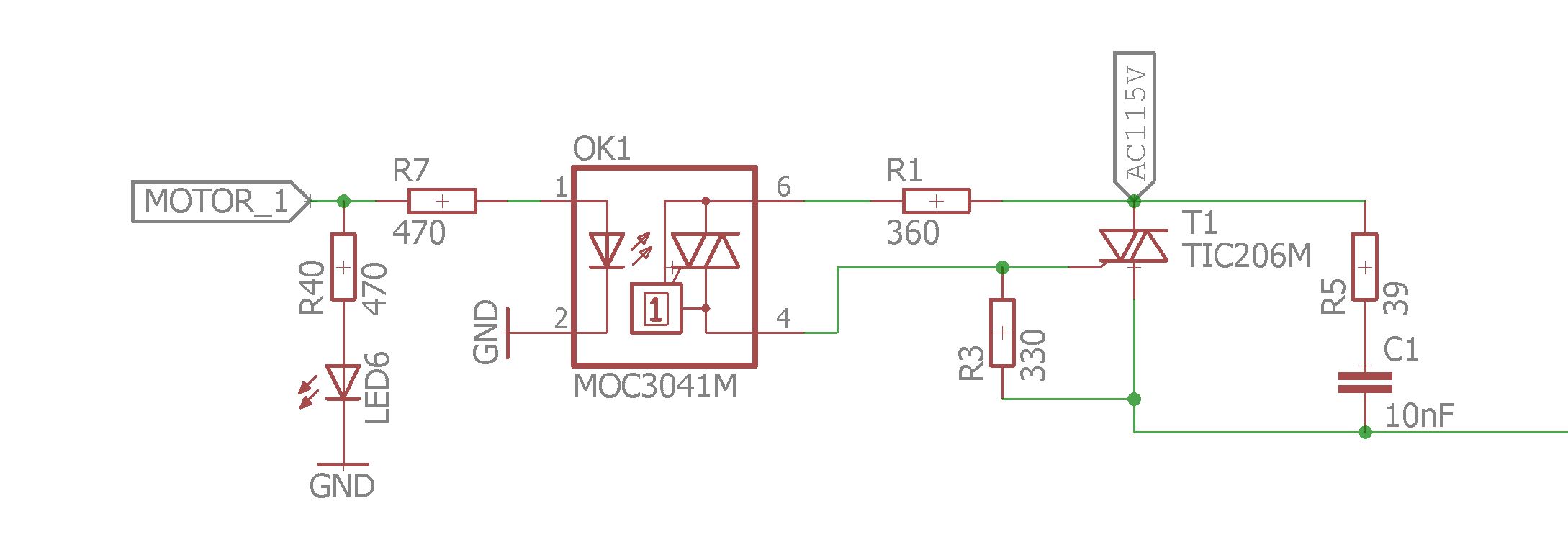

Ich möchte mit einem Triac einen Spaltmotor (Wechselstrommotor)
schalten.
Dieser hat eine Nennspannung von 120 V AC und einen Nennstrom von ca.
1,8 A.
Versorgt wird dieser von einem Trafo, der diese Spannung zur Verfügung
stellt.
Dazu habe ich die Schaltung im Bild oben aufgebaut. Diese habe ich aus
einem Datenblatt des verwendeten Optokopplers.
Beim Funktionstest drehte sich der Motor allerdings nur sehr langsam,
bis dann die Sicherung (2A) durchbrannte. Wenn ich den Motor ohne Triac
direkt am Trafo betreibe, dreht dieser sich deutlich schneller und die
Sicherung brennt auch nicht durch.
Deshalb benötige ich eure Hilfe, was ich an der Schaltung ändern muss,
damit diese funktioniert. Ich habe auch schon mal gelesen, dass man
parallel zum Triac einen Varistor schalten sollte, um ihn vor
Überspannung zu schützen.
Vielen Dank für die Antworten im Voraus!

der MOC3041 ist ein Nullspannungsschalter.
Der Motor bekommt nur einzelne Halbwellen.

Fließt denn ausreichend Strom durch die LED des Optokopplers?
von hinz (Gast)
Noch was: der TIC206 braucht viel mehr Kapazität im Snubber, hat ja
empfindliches Gate.

@Karl B.: Ja mit Absicht wurde der Optokoppler so ausgewählt dass er im
Nulldurchgang schaltet aber das hat meines Wissens keine Auswirkung
darauf, dass nur eine Halbwelle durchgelassen wird, weil ja der Triac
den Motorstrom führt.
@hinz: Der Optokoppler wird mit 5V über einen 470 Ohm Widerstand
versorgt. Das sind nicht die vollen 30mA aus dem Datenblatt aber bei
anderen Anwendungen mit Optokoppler hatte ich da noch nie Probleme,
bezüglich kleinerem Vorwärtsstrom durch die LED; aber ich lasse mich
auch gerne eines besseren belehren!
Die Frage ist aber trotzdem warum die Sicherung durchgebrannt ist.
Vielleicht kann mir mal jemand sagen, ob die Werte des RC-Gliedes passen
oder ob vielleicht da der Fehler liegt.
> versorgt.
Das gibt noch nicht mal 10mA, also viel zu wenig für den 3041.
Letztlich müsste man die genauen Daten des Motors haben um das berechnen
zu können, aber die 10nF sind ziemlich wenig für einen typischen
Spaltpolmotor mit den bisher genannten Daten.
> Welcher Typ von Triac wäre denn gut für meine Anwendung geeignet?
Einer mit normaler Empfindlichkeit (30-50mA im III. Quadranten), oder
sogar ein "Snubberless".

Ich habe mal einen Snubberless Ersatztypen herausgesucht:
BTB 08/600BW :: Triac, snubberless, 8A 600V 50mA TO-220AB
Könnte ich den Triac 1:1 ersetzen in der oben gezeigten Schaltung?
Natürlich mit angepasstem Vorwärtsstrom der LED im Optokoppler.
Sollte ich den Snubber trotzdem noch mit angepassten werten beschalten?
Macht es Sinn, noch einen Varistor zum Schutz anzuschließen, und wenn
ja, welcher Typ? Spannung, Belastbarkeit.
Zu dem Motor habe ich leider kein Datenblatt da dieser schon etwas älter
ist.
Wie schon geschrieben, es ist ein 120V AC Motor mit 1,8 A Nennstrom. Ich
habe aber keine weiteren Parameter.
Ja!
Und gib Deinem MOC mehr Strom, mit Deinen 470 Ohm kannst Du kaum mehr
als 7..8 mA garantieren - 270 Ohm.
Das ist falsch.
Manfred schrieb:
> und gib Deinem MOC mehr Strom
MOC3041-15mA, MOC3042-10mA, MOC3043-5mA Ift max.
Es fließt also ohne Triac weniger Strom, daß sieht nach einer
Gleichrichtung durch den Triac aus. Aber warum? Vielleicht
wegen der LED im MOC3041M, die nur bei einer Halbwelle leuchtet.
von Manfred (Gast)
Matthias S. schrieb:
Oops, mit 15mA ist der Kumpel ja richtig taub.
Maximale Flußspannung 1,5V macht also 3,5V / 15mA = 220 Ohm - falls
nicht in der Ansteuerschaltung weitere Verluste auftreten.
Ich setze den 3083 ein, bei Bastler-Kleinmengen gibt es unterhalb
einfach keinen erkennbaren Preisvorteil. Mit dem habe ich eine
Ansteuerung aufgebaut, wo er die Last (20mA) direkt zu treiben hat und
es sind mir erstmal zwei abgefackelt, bis ich erkannt habe, dass die bei
zu wenig Strom undefiniert und schief zünden.
Also Alexander, gib Gas: 180 Ohm rein!
von Daniel (Gast)
Die Sicherung brennt durch, weil durch den Motor Gleichstrom fließt. Der
ist ja viel höher als der vorgesehene Wechselstrom, weil bei Gleichstrom
die Induktivität nicht wirksam ist.
Das passiert entweder, weil der Triac nicht in beiden Halbwellen
aufgesteuert wird, oder weil er durch Überspannung kaputt gegangen ist
und jetzt eine Halbwelle nicht mehr sperren kann.
Jo.
Snubber kannste dir sparen, denn du hast ja einen snubberless Triac
gewählt, der ausserdem noch mit einem ZC Zünder angesteuert wird. Du
wirst also weder Snubber noch Varistor brauchen. Da es ein 600V Triac
ist, aber nur ein 115V Motor, schafft es der Triac locker, etwaige
Abschaltspitzen zu schlucken, die es durch die ZC Schaltung sowieso kaum
gibt.
von Karl B. (gustav)
> Das ist falsch.
so pauschal würde ich das nicht sagen.
Was wollen uns die Oszillogramme sagen?
Beitrag "Re: Hochleistungs Dimmer (Phasenanschnitt)"
Es ist bei Nullspannungssteuerung nicht auszuschließen, dass je nach
Ansteuerung immer wieder dieselbe Halbwellenphasenlage auf die
Motorwicklungen gelegt wird, diese somit vormagnetisiert werden, womit
der Strom überschritten wird, was das Auslösen der "glücklicherweise"
vorgeschalteten Sicherung verursacht.
So sollte meine "unpräzise" Formulierung mit den "einzelnen Halbwellen"
verstanden werden.
...bitte was?
Wie soll die Drehzahl des Motors denn gesteuert werden?
So, wie es der TO meint, läuft es doch auf eine Impulspaketsteuerung
hinaus, bei der der Motor mehr oder weniger "stottert".
Ein Phasenanschnitt / abschnitt wäre doch sinnvolller.

von Alexander K. (alexander_43)
Also Vielen Dank erst mal für die Antworten!
Noch mal zur Klarstellung: Ich möchte den Motor nur schalten und keine
Drehzahlregelung o.ä. machen.
Ich werde die LED des MOC auf jeden Fall mit mehr Strom versorgen,
sodass dieser sicher durchschaltet. Den oben genannten Triac muss ich
jetzt erst mal bestellen und dann mal die Schaltung ausprobieren.
>> gibt.
> Das tut richtig weh!
OK, da haben wir ja jetzt widersprüchlicha Aussagen. Ich würde
sicherheitshalber mal einen Snubber + Varistor einbauen.
Bei den Werten des Snubber habe ich jetzt noch mal gegoogelt und habe
dort was von 100 Ohm und 47 nF gesehen. Kann ich da normale
Folienkondensatoren nehmen oder nur X2-Typen?
Varistoren habe ich noch 07K420 hier liegen und wollte wissen, ob ich
die dafür nehmen kann.
blabla - dann schreib doch mal, warum... Ist nämlich wirklich problemlos
und läuft störungsfrei. Ich schalte seit Jahren damit eine Gruppe von
Leuchtstoffröhren und mit einer anderen Schaltung einen 500W
Drehstrommotor.
Bei 110V ehr die 39 Ohm.
> Kann ich da normale
Da kann man auch normale nehmen, X2 sind aber besser.
Nein, die haben zu hohe Durchbruchspannung.
http://www.st.com/content/ccc/resource/technical/document/application_note/38/88/44/b8/2c/26/44/b8/CD00004096.pdf/files/CD00004096.pdf/jcr:content/translations/en.CD00004096.pdf
Ja, sehr schön. Aber dort wird an Z0103 Typen gemessen, die insofern
besonders sind, als das sie in allen 4 Quadranten den gleichen
(geringen) Zündstrom haben und deswegen sowieso empfindlicher gegen
Spurious Trigger sind. Zudem sind gerade die Z01.. Typen für sehr
geringe Gatetriggerspannungen beliebt, die bei typisch 2V liegt. Gut für
direkte MC Anbindung, nebenbei bemerkt.
Das macht sie aber empfindlich - ganz im Gegenteil zu den o.a. BTB06/800
snubberless.
von Manfred (Gast)
Wer hier eine Weile liest, hat "hinz" nicht wirklich lieb. Der rotzt
immer irgendwelche Weisheiten oder Links hin, ohne diese auch nur
annähernd zu erklären.
Bei dem angefragten Problem kommt mir mein Thread in den Sinn:
Beitrag "Re: Leitungsschutzschalter kommt beim Abschalten",
der sich letztendlich auch durch Einsatz eines weniger empfindlichen
Triacs gelöst hat: "Als Endstufe habe ich einen BTA24-800B eingesetzt,
dessen Integrale ja doch erheblich höher als beim BTA08-700TW liegen."
Der hat nun schon einige Stunden Betrieb hinter sich, ohne dass etwas
schiefgelaufen wäre. Ich brauche keine 24 Ampere, ist aber egal, der war
gerade günstig *) beschaffbar und schadet somit nicht.
*) 2,13 €uro für 10 Stück vom Chinesen.
von hinz (Gast)
Das betrifft aber alle Triacs und Thyristoren.
Nein, eben nicht in dem Maß, wie es im ST Artikel beschrieben ist. Wie
erwähnt, sind die Z01.. (und auch die Z04..) Triacs besonders optimiert
für geringe Triggerspannung und gleichen Zündstrom in allen 4
Quadranten.
Ich schreibe das nicht alles nochmal, sondern weise darauf hin, das die
Hi-Com (NXP) bzw. 'snubberless' Typen (ST) für Motorsteuerung besonders
unempfindlich gegenüber 'spurious triggering' sind. Deswegen ist der
Verzicht auf Snubber hier eben kein Problem, denn sie zünden nicht über
Kopf, vor allem nicht bei einem 115V/200W Motor. Das schalten die Dinger
ohne Probleme und ohne Snubber. Da hier auch kein Reststrom durch den
Snubber fliesst, ist das auch recht energieeffizient.
Als Beispiel, ich habe hier mit einem solchen Typen mal eine 1200W Pumpe
mit Wellenpaketsteuerung betrieben, das war zwar eine Marter für die
arme Maschine, aber der Triac wurde dabei nur ein wenig warm, weil ich
ihn ohne Kühlkörper betrieb. Das Konzept hat nicht funktioniert, aber
alle Teilnehmer habens klaglos weggesteckt - bis auf mein Ego :-P
Er ist etwas schreibfaul, das ist wahr. Sonst kommen aber viele gute
Sachen, nur hier ist eben der Vergleich eines kleinen, besonderen Triac
wie dem Z01xx mit einen snubberless BTA wie dem obigen sinnlos, denn
dazu unterscheiden sich die Bauteile zu sehr. Der o.a. BTA ist ideal für
Motoransteuerung ohne zusätzlichen Schutz - dafür wurde er gemacht.
NXP scheint sich von der Triac Sparte anscheinend völlig zu trennen, was
schade ist. Es ga bei denen recht interessante Videos zu ihren Hi-Com
Triacs.
von hinz (Gast)
Es sind alles Triacs, und es gelten die selben Naturgesetze.
Man sollte aber die Grenzen beachten.
Ist doch schon passiert, die heißt jetzt Ween Semiconductor.
Ah, siehste - und da werden die Dinger extra als '3-Quadrant Triacs'
angeboten. Das ist eben nicht das gleiche 'Naturgesetz', das für den
kleinen Z01xx gilt.
> Dass du da falsch ansteuerst? Du kannst mit einem MOC mit ZC Detektor
> keinen Phasenanschnitt machen.
genau meine Rede:
Karl B. schrieb:
> Hi,
Aber der TO klärt uns endlich auf:
Ach so...
Frage am Rande:
Wie oft möchte der TO den Motor denn schalten.
Wäre eine Lösung mit Relais nicht eine Überlegung wert?
Dann hätte man das Problem mit der Dimensionierung und der richtigen
Auswahl der Bautele ein wenig vereinfacht.
https://www.reichelt.de/Solid-State-Relais/FIN-77-01-0-8050/3/index.html?ACTION=3&LA=2&ARTICLE=135281&GROUPID=7626&artnr=FIN+77.01.0.8050&SEARCH=%252A&SID=96WexloqwQATQAAEfnwak4414d37458a23e92adbd8b90e92654a6
ciao
gustav
Karl B. schrieb:
> Frage am Rande:
Der Motor wird so circa 20 Mal am Tag geschaltet. Die Lösung mit dem
fertigen Relais von Finder ist mir aber zu teuer, da die Schaltung 5 mal
aufgebaut wird, da in meiner Anwendung eben 5 Motoren sind.
In meiner Anwendung werden die Motoren derzeit mit konventionellen
Relais geschaltet, allerdings habe ich unter anderem Probleme, dass der
Mikrocontroller manchmal beim Schalten abstürzt. Snubber konnten das
Problem weitestgehend beheben. Da aber noch ein paar andere Probleme in
der derzeitigen Schaltung sind, welche jetzt aber nicht zum Thema
passen, möchte ich die Schaltung neu entwickeln und dann die Motoren mit
Triacs schalten.
Deshalb wollte ich mich im Voraus erkundigen, welcher Triac etc. dafür
gut geeignet ist.
von hinz (Gast)
> Die Lösung mit dem
SSR gibts auch deutlich preiswerter.
Aber deine EMV-Probleme haben wohl ganz andere Gründe.
