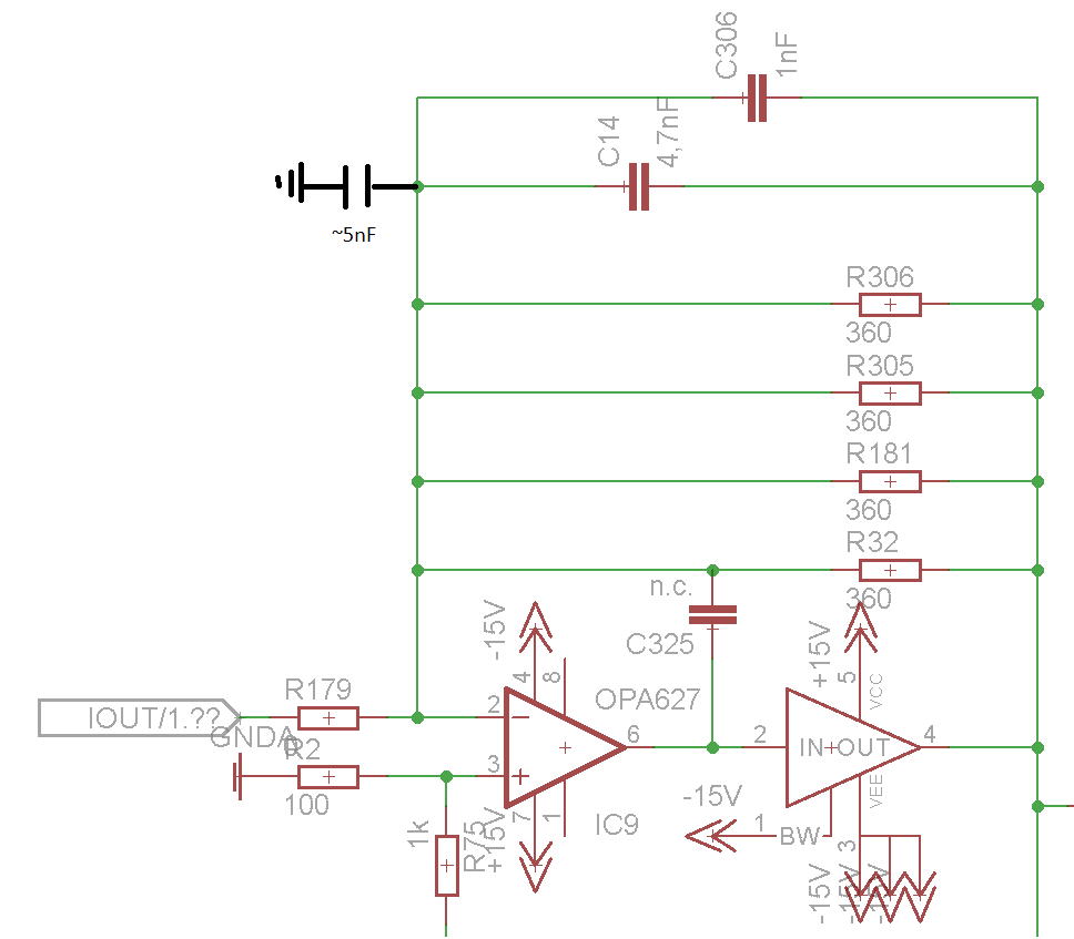

ich habe einen Transimpedanzverstärker mit sehr großer parasitärer
Kapazität am Invertierenden Eingang, der schwarze 5nF Kondensator der
sich nicht entfernen lässt. Die Verstärkung ist maximal 1, sonst immer
deutlich darunter.
Der IC nach dem OPA627 ist ein BUF634, ein 250mA Treiber damit das
niederohmige R-Netzwerk oben keine Probleme macht.
C14 und C306 sollen die 5nF kompensieren, durch die niederohmige
Beschaltung ist die Grenzfrequenz aus den Kondensatoren + dem 90 Ohm GK
Widerstand immernoch sehr hoch (~350kHz)
Das Problem ist, die Streukapazität liegt in Reihe zu den beiden
Kompensations Cs und belastet den Ausgang dann mit ~2,7nF gegen Masse.
Ich vermute das ist nicht gut für die Stabilität?
Die Frage ist, wird die Schaltung stabil arbeiten mit sehr guter
Rechteckantwort? Wenn nein, lässt sich die Kompensation verbessern?
Danke!

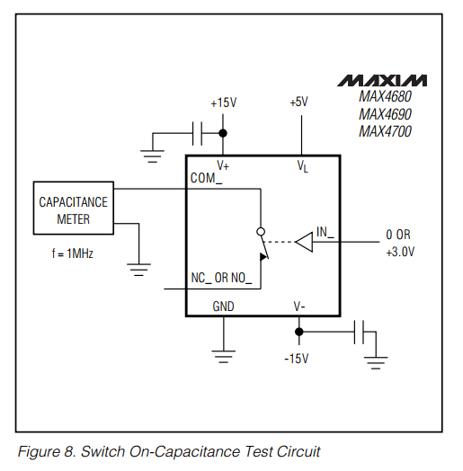

OK, hier ein paar Hintergrundinformationen:
verschiedene Stromquellen werden über Analogschalter auf den Eingang des
OPVs geschaltet, der Bereich sind ca. 1µA-150mA die die Schaltung
verarbeiten muss. (deshalb auch der super Rauscharme OPV) im Grunde ist
es ein Summierverstärker. Diese Schalter haben Streukapazitäten gegen
Masse die sehr hoch sind, zusammenaddiert kommt man auf die ca. 5nF mit
ein wenig Reserve fürs Layout. Die Spannung am inv. Eingang muss immer
so nahe wie möglich an 0V sein weil sonst die Bandbreite ein Problem
wird. Also exakt das was den Transimpedanzverstärker auszeichnet und der
Grund warum ein Lastwiderstand nicht funktioniert.
Wenn es Dir leichter fällt nenne es I/U-Wandler :-)

von Helmut S. (helmuts)
Du könntest in Reihe zu C14 und C306 einen Serienwiderstand von z. B.
2Ohm vorsehen, falls der BUF die rein kapazitive Last nicht mag. Da
kannst du ja zunächst mal 0Ohm einbauen und dann schauen.
Warum sind da überhaupt 5,7nF drin. Da reichen wahrscheinlich schon
insgesamt 2nF.

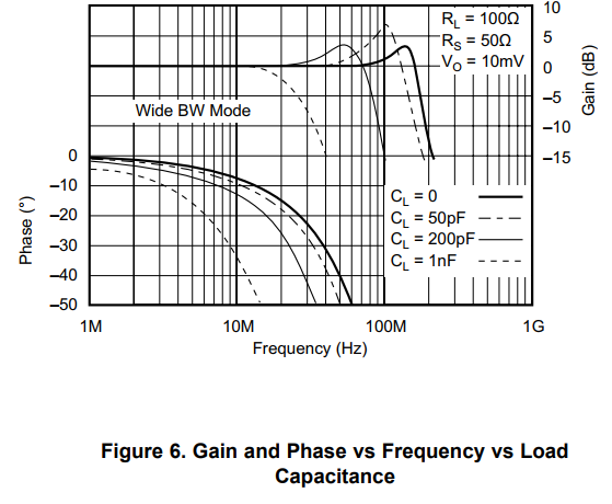

von Jan (Gast)
Vielen Dank, das klingt schon positiver! Ich lese mir das morgen genau
durch und versuche es zu verstehen, kurz durchgetippt (90 Ohm, 18Mhz
GBP, 5nF parasitär) komme ich auf 750pF minimal. (kommt das hin?) Wenn
ich da 1nF nehme wäre das für den OPV + BUF sicher erträglicher. Ich
kann mir aber denken das selbst das noch zu viel sein kann? (Siehe
Anhang aus dem DB des BUF634)
http://www.ti.com/lit/ds/symlink/buf634.pdf
Gruß,
Jan

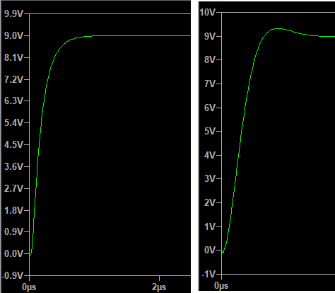

Du musst das GBW-Produkt der beiden OPamps eingeben.
Der OPA627 hat 1GBW(P)=16MHz.
Nimm einfach ein Gesamt-GBW(P) von 10MHz an.
Cf = 1/(4*pi*Rf*fgbwp) *(1+sqrt(1+8*pi*Rf*Ci*fgbwp)
Rf=90Ohm,
Ci=5nF
fgbwp=10Mhz
>> Rf=90; Ci=5e-9; fgbwp=10e6;
>> Cf = 1/(4*pi*Rf*fgbwp) * (1+sqrt(1+8*pi*Rf*Ci*fgbwp))
Cf =   1.0329e-009
>> fgbwp=16e6
fgbwp =  16000000
Cf =   8.0070e-010
Du musst also mindestens 1nF nehmen. Dabei wirst du aber Überschwinger
haben. Mit 2nF werden die weg sein.

Danke nochmal, ich habe den Buffer wegen seiner GBP von 180Mhz
vernachlässigt. Damit ist die Kompensation geklärt.
Wegen der Last die der Kompensationskondensator mit der parasitären
Eingangskapazität bildet bin ich mir aber weiterhin unsicher. Mein
Problem, vielleicht auch nur ein Denkproblem:
Der Ausgang des BUF hat einen gewissen Innenwiderstand, vermutlich
einige wenige Ohm. Dazu liegen in Serie der Kompensations C und die
Eingangskapazität (5nF) gegen Masse. Dieses RC-Glied sorgt irgendwann
für einen Phasenverschiebung zwischen Ausgang und dem Invertierenden
Eingang, der OPV wird instabil weil aus der GK eine Mittkopplung wird.
Die Kondensatoren die man normalerweise zum kompensieren nimmt sind
irgendwo im Bereich <100pF, dafür sind die OPVs ausgelegt. Ich bin da
weit drüber und weis deshalb nicht wie das Bauteil dynamisch reagiert.
Kann mir dazu jemand eine Hilfe geben, ist das überhaupt ein Problem?
Gruß,
Jan
Bei den 16MHz Grenzfrequenz des OPA627 hast du ja noch 75°
Phasenreserve. Davon "frisst" der BUF634 bei 1nF bis 2nF vielleicht
30-50° auf. Das sollte also noch nicht schwingen. Außerdem hast du bei
einer Teilung 2nF/5nF eine Gegenkopplung mit 1/2,5. Das heißt du hast
noch viel mehr Phasenreserve.

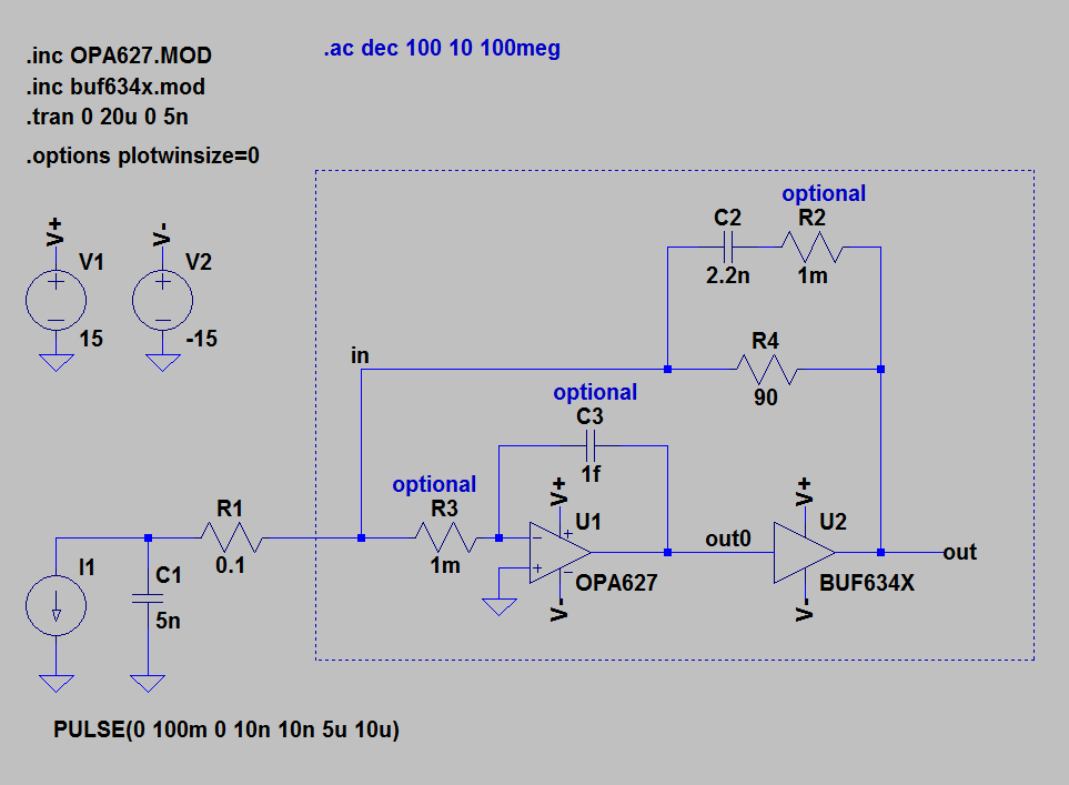

von Rei (Gast)
Probier mal die Angehängte Schaltung aus (LTspice4),
sie ist reltiv unemfindlich auf C`s am Eingang.
C4 in der Simu. Strombereich muss man anpassen
Habs geladen, werde es mir später ansehen. Danke!

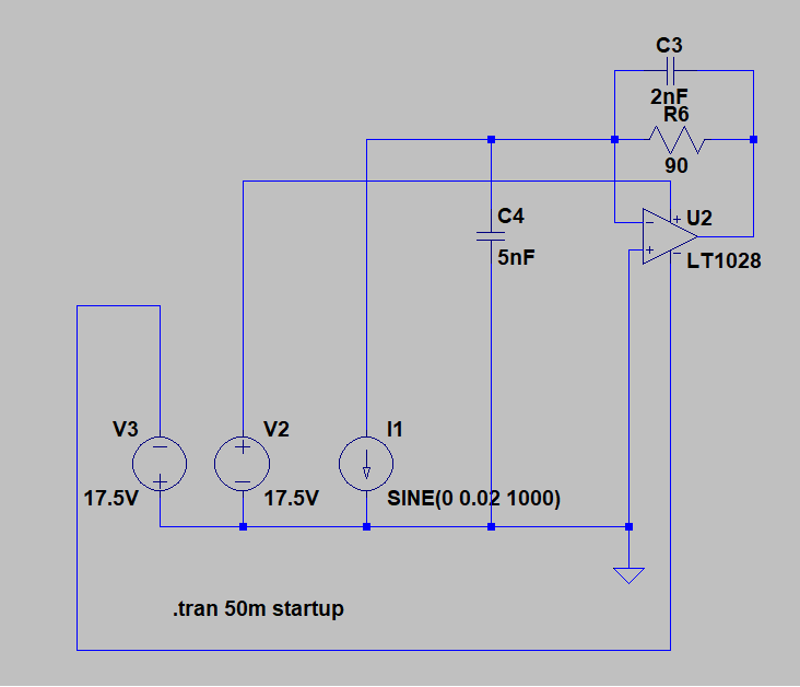

von Jan (Gast)
ich habe das gerade mit dem LT1028 durch die Simulation gejagt, bin noch
zu dämlich in LTspice den OPA627 + BUF einzubinden. :P
Das Ergebnis ist nicht gut. Sobald der 4nF Kondensator angeklemmt ist
schwingt die Schaltung wild, mein Rechner rechnet sich krumm.
Auch bei 1nF fließt ein Nadelförmiger Strom durch den C, sieht man
natürlich auch am Ausgang.
Jemand eine Idee wo ich da ansetzen kann? Der Kompensations C hat auf
Hall Jan,
einfach auspacken und mit LTspiceXVII simulieren.
TIA_Buffer.asc mit OPA627 und BUF634
Helmut
Das Programm LTspiceXVII gibt es hier:
http://ltspice.linear-tech.com/software/LTspiceXVII.exe
Jan schrieb:
> Vielen Dank nochmals Helmut! Bin Dir sehr dankbar für die Hilfe!
> Kannst Du vielleicht deine Simulation (das asc. File) von dem screenshot
> hochladen?
> Gruß,
> Jan
Das war ein Versehen. Ich wollte den zip-file eigentlich gleich
anhängen.
von Jan (Gast)
>Wenn man vom TIA die niedrige Eingangsimpedanz nur für niedrige
>Frequenzen haben muss, könnte man eine Lokale Rückkopplung für den OP
>nutzen: zwischen dem Eingang des TIA und dem Eingang des OPA627 also
>einen Widerstand (z.B. 100 Ohm) und einen Kondensator am OPA627.
Also im Grunde genau das was Helmut Simuliert hat?
>Wenn die Schalter so viel Kapazität haben, sollte man ggf. dort ansetzen
>da macht man vermutlich was falsch. Das ist ggf. auch nicht nur eine
>Kapazität nach Masse, sondern etwa die 5 nF in Reihe mit z.B. 1 K. Das
>würde die Sache schon viel einfacher machen.
Das geht aus dem DB des MAX4700 leider nicht hervor. Die Rede ist von
520pF gegen Masse, siehe Screenshot. (8 Schalter + Parasitäre Kapazität
vom Layout) Ich wills nicht riskieren weil die Leiterplatte sehr teuer
wird, deshalb eliminiere ich vorher alles was schief gehen könnte.
Von Analog Devices gibt es den ADG1413, der hat nur 116pF Pro Schalter
gegen Masse. Aber auch die Leckströme sind höher, wäre aber tolerierbar.
>Relais als Schalter dürften weniger Kapazität haben.
Die sind aber nicht so schnell, ich muss umschalten können genau im
Nulldurchgang.
>Bei nur 90 Ohm im Feedback kommt es kaum noch auf das Stromrauschen >an. Ein
passender OP wäre also eher der LT1028 oder OPA209 / OPA211.
Stimmt. LT1028 und AD797 hatte ich auch in der Auswahl, die sind aber
Pfeilschnell wodurch ich noch mehr Probleme erwartet habe.
Gruß,
Jan

Mit dem BUF sieht die Sache gleich anders aus, die Schaltung läuft ja
perfekt stabil ohne Überschwinger. Vermutlich weil sein
usgangswiderstand ohne Gegenkopplung geringer ist als der vom OPA? Mit
den 1,5nF Schaltern von Analog Devices sieht es nochmal besser aus, das
sollte klappen.
> sollte klappen.
Das Überschingen wird mit C2 eingestellt. Den kannst du ja mal verändern
um den Einfluss zu sehen. Zugegebener Maßen ist der BUF634 etwas zu
optimistisch modelliert. Deshalb habe ich einen etwas größeren Wert für
C2 (2.2nF) genommen.
Habs mit 100 Ohm + 470pF getestet, das gibt nur einen schönen
Überschwinger in der Rechteckantwort. (Bei der fallenden Flanke
natürlich auch)
Gruß,
Jan
Mit der lokalen Rückkopplung verschlechtert sich die Anstiegszeit. Die
macht dann Sinn, wenn man mit der Überalles-Kompensation (C2) das
Überchwingen nicht wegbekommt. Dananch sah das aber nicht aus. Auch ohne
lokale Kompensation sah das Einschwingverhalten bereits sehr gut aus.
von Jan (Gast)
Ich spiele gerade schon damit und versuche die Zusammenhänge genauer zu
verstehen und zu prüfen was ich mir selbst schon versucht habe zu
erklären. Legt man einen Serienwiderstand in Reihe zum BUF-Ausgang wird
die Schaltung wieder instabiler, schön das meine Überlegungen dazu
stimmten und vermutlich der Grund warum meine Simulation mit dem LT die
heftige Schwingneigung zeigte. Das ist ein Punkt an dem man ansetzen
könnte nehme ich an, Ausgangswiderstand verringern.
von Jan (Gast)
Mit dem LT1028 statt dem OPA627 schwingt die Schaltung tatsächlich noch.
Ich habe den gerade drin gehabt wegen dem niedrigeren Rauschen, der ist
aber zu "schnell"
> aber zu "schnell"
Der LT1028 ist nur x2 stabil. Das ist schon mal eine ganz schlechte Wahl
für einen Transimpedanzverstärker. Wenn dann noch zusätzliche
Phasendrehung durch eine Bufferstufe dazukommt, dann kann man das
komplett vergessen. Mach das ja nicht.
von Jan (Gast)
Kein Wunder hat die erste Simulation von mir nicht funktioniert, da bin
ich noch mehr beruhigt. Der OPA1611 könnte passen, der ist unity gain
stabil und sein rauschen liegt im Bereich des GK Widerstands (1.1nV/√Hz)
Dabei noch wesentlich billiger als der OPA627, aber auch mehr als
doppelt so schnell. Ich simuliere das mal mit ihm.
Gruß,
Jan
