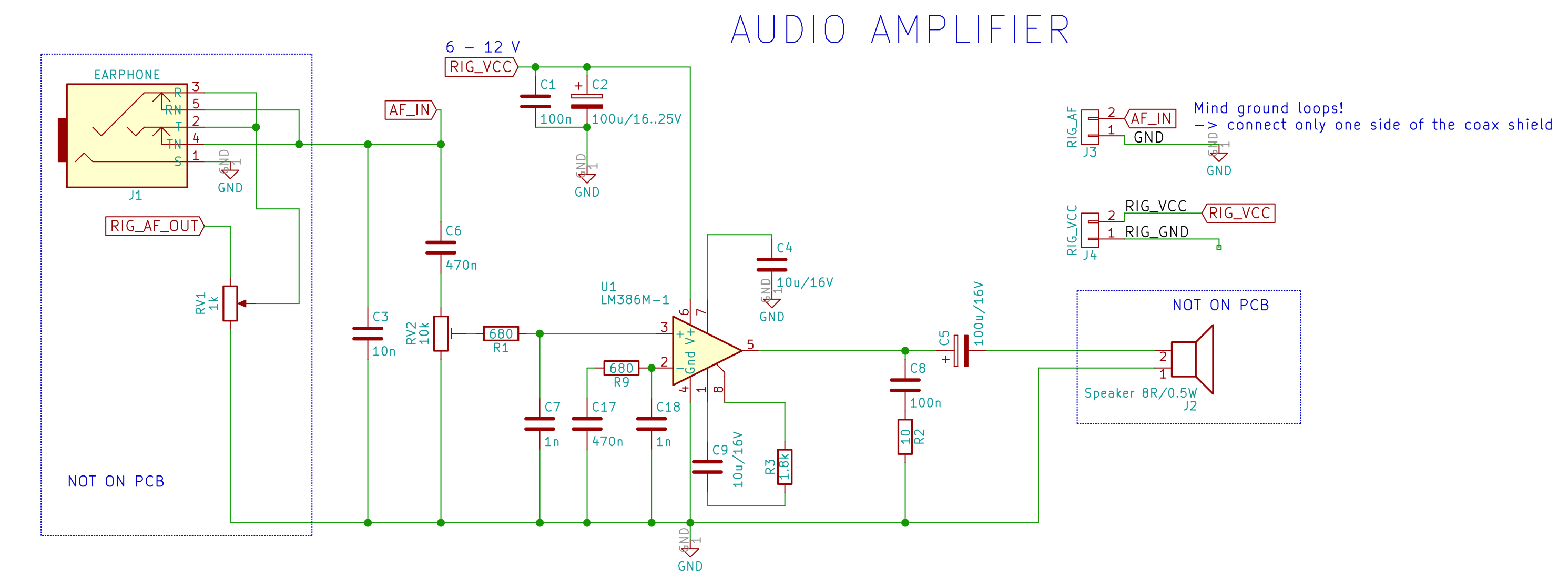

Hallo, liebe Experten,
ich bastele seit einiger Zeit an einer kleinen NF-Verstärkerschaltung
mit einem LM386 am Ausgang eines kleinen Amateurfunkgerätes, der einen
Kopfhörerausgang für einen kleinen Kontrolllautsprecher verstärken soll.
Die Grundschaltung ist folgende:
1. Ich habe einen Direktmischer-Empfänger mit einem Kopfhörerausgang für
8 - 32 Ohm und ohne Lautstärkeregelung.
2. Zur Lautstärkeregelung für Kopfhörer und nachgeschalteten
NF-Verstärker verwende ich ein 1k Poti, das sich für den Betrieb mit
Kopfhörer als günstig erwiesen hat - der Regelbereich passt und
gleichzeitig ist es hochohmig genug, dass nicht zu viel Leistung am Poti
verbraten wird. So funktionieren auch viele externe Lautstärkeregler
Klinke-Klinke.
(Mir ist klar, dass das durch die Brust ins Auge geschossen ist;
sauberer wäre es, entweder die Verstärkung im vorgeschalteten Gerät zu
regeln oder vor die letzte Verstärkerstufe im Gerät einen
Spannungsteiler zu setzen. Das geht aber hier aus Gründen der
Nachbausicherheit nicht.)
3. Am Ausgang dieses Potis wird entweder der Kopfhörer oder der LM386
angeschlossen.
Soweit, so gut ;-) Mit Kopfhörer funktioniert das ganze. Der LM386 ist
aber eher ein Biest - trotz sauberer Platine in SMD wird das Signal sehr
stark gestört, wenn man es nicht nur sehr leise einstellt. Mit einem
sauberen Sinussignal 1 kHz funktioniert alles bestens, Rauschen oder
Morsesignale sind aber gestört, sobald man etwas lauter dreht.
Zum Debuggen bin ich die ganze Liste der LM386-Probleme durchgegangen
(Bass-Boost, also Dämpfung der Höhen; Eingangsfilter, Ausgangsfilter,
Abblockkondendensatoren für VCC, ...;) mit mäßigem Erfolg.
Inzwischen glaube ich, dass das Problem nicht ein instabiler LM386 ist,
sondern dass durch meine Schaltung die Filterung der Reste der
hochfrequenten Mischerprodukte reduziert wird und diese dann die
Störungen verursachen, dass es also an dem spezifischen Direct
Conversion Receiver vorher liegt.

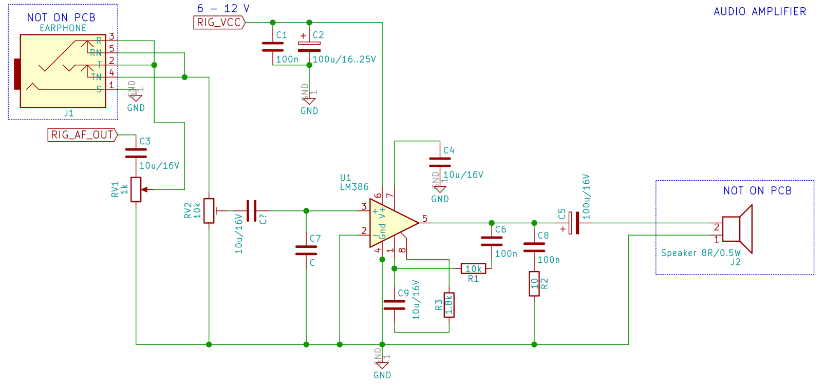

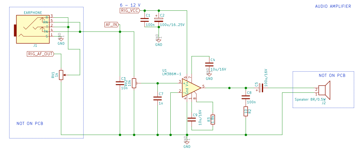

Anbei
1. die relevante Schaltung aus dem Ausgang des Transceivers und
2. meine Schaltung.
Noch ein paar Angaben:
- Der Verstärker muss nur den Bereich von 150 - 2000 Hz verstärken. Das
Morsesignal liegt im Idealfall bei 600 Hz, kann aber natürlich bei
leichter Fehlabstimmung höher oder tiefer sein.
- Am Ausgang des Transceivers kommen laut Datenblatt maximal 1.2 Vpp
heraus.
- Der Gain des LM386 mit C9 und R3 passt, das habe ich experimentell
ausprobiert; diese Kombination gibt einen guten Regelbereich am
Signalgenerator.
- Mit RV2 kann man das Verhältnis von Kopfhörer zu Kontrollautsprecher
einstellen, das hat sich als praktisch erwiesen.
Konkret hätte ich folgende Fragen:
1. Nach allen möglichen Versuchen, mit Kondensatoren störende Signale
jenseits von 2 KHz abzublocken, glaube ich inzwischen, dass man einfach
eine größere Induktivität L?/10uH verwenden oder einschleifen müsste.
Bei einem 8 Ohm Kopfhörer bildet sie mit etwa 440 Ohm Reaktanz bei 7 MHz
einen Spannungsteiler von 1:50. Mit einem 1k Poti im Vollanschlag und
hochohmiger Last nur 1:3.
Wie seht Ihr das?
2. Bei ersten Versuchen mit fertige LM386-Platinen gab es immer ein
Kratzen am Poti, deshalb habe ich noch den Kondensator C3 vorgesehen.
Aber eigentlich ist dieser unnötig, denn am Ausgang des Transceivers ist
ja schon einer mit 33uF.
Also weglassen? Woher könnte das Kratzen sonst kommen? Problem 1?
3. Dann habe ich mir gedacht, dass das Kratzen vielleicht von der
kleinen Bias-Spannung kommt, die der LM386 liefert und überlege, ob man
nicht noch den mit C? bezeichneten Kondensator braucht.
Macht das Sinn?
4. C7 war eine weitere Verzweiflungstat, die ich aus einer anderen
ähnlichen Schaltung entnommen habe.
Macht das Sinn? Wie dimensionieren?
5. Den Ausgangsfilter aus C8 und R2 habe ich etwas enger dimensioniert
als in Beispielschaltungen, weil ich ja kein Hifi brauche, sondern nur
Morsesignale bis maximal 2 KHz.
6. Als Abblockkondensatoren für VCC am LM386 hatte ich erst nur einen
X7R Kerko mit 10 uF. Mit einem Elko 100uF wird es geringfügig besser,
aber mir scheint, das ist Herumdoktern an den Symptomen. Was empfehlt
ihr - 1 x Kerko 10uF, 1 x Elko 100uF low ESR? Elko + Kerko?
Für jeden anderen Tipp bin ich natürlich auch dankbar!
Vielen Dank im voraus!
Martin

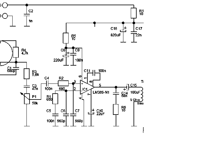

von Karl B. (gustav)
schau Dir einmal diese Schaltung an.
Es hatte seinen Grund, warum ich den invertierenden Eingang nicht auf
Masse legte, wie man es in vielen Schaltbilden findet.
Obwohl mich alle für bekloppt hielten...
https://www.mikrocontroller.net/attachment/308486/NF_Spektrumsumkeher.png
Welche 386-er ist's denn, der N1 geht bei mir gut.
(P.S.: Set wurde direkt zwischen Mikro und Funke geschaltet, Aufbau kann
also als  halbwegs HF-einstrahlsicher bewertet werden.)
ciao

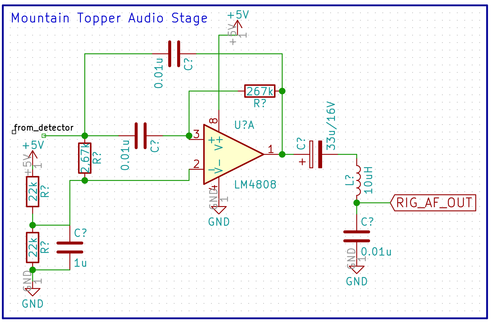

von Martin H. (elektrofritz)
Günter Lenz schrieb:
> Der LM4808 kann so nicht funktionieren, da sind
> die Eingänge falschrum.
Hallo Günter,
danke - sorry, mein Fehler: Ich hatte den relevanten Ausschnitt aus dem
Schaltplan des MTR5b schnell mit KiCad neu gezeichnet und dabei
irgendeinen OpAmp als Symbol genommen, ohne das Pinout zu checken.
Das ist aber hier nicht der Grund, weil dieser Schaltungsteil extern
gegeben ist. Der Originalplan ist hier:
https://www.lnrprecision.com/wp-content/uploads/2017/06/MTR_5B-Manual_rev4-LNR.pdf
(S. 23).
Martin

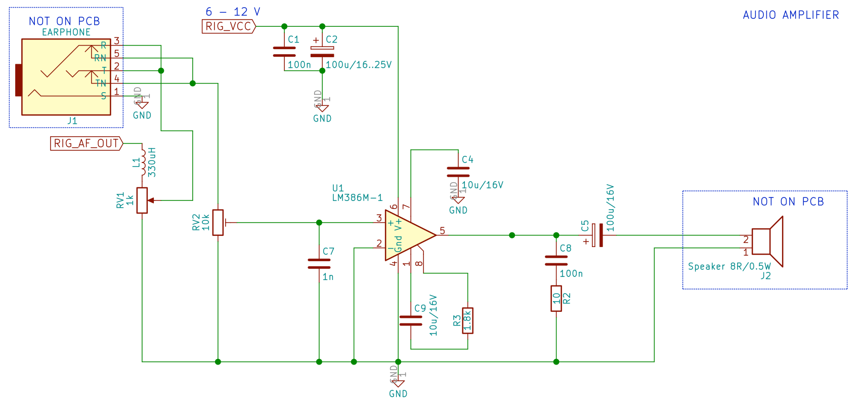

Ich vermute, wie gesagt, dass das Hauptproblem ist, dass die
Filterwirkung der Induktivtität von 10uH, die für einen niederohmigen
Verbraucher nur 1:50 eines 7 MHz-Signals durchläßt, mit meinem 1k-Poti
eben nich 1:3 durchlässt, und dass diese HF-Reste der Grund für die
Probleme sind. Vielleicht löst eine 100 - 200 uH-Drossel statt eines
Kondensators das Problem schon.
Oder man nimmt eine Drossel am Ausgang des LM386, dann ist die
Filterwirkung bei gleicher Induktivität größer, weil die Last
niederohmiger ist. So ein Beispiel ist auch im Datenblatt
    http://www.ti.com/lit/ds/symlink/lm386.pdf
aus Seite 15 gezeigt.
Martin
Also zum Beispiel so etwas:
https://www.reichelt.de/Fest-Induktivitaeten-axial/L-MICC-330-/3/index.html?ACTION=3&LA=2&ARTICLE=86441&GROUPID=3179&artnr=L-MICC+330%C2%B5&SEARCH=%252A
einfach vor das 1k-Poti hängen.
Was meint ihr dazu?
Martin
Martin H. schrieb:
> Welche Funktion hat dieser Ansatz bzw. was ist der Vorteil gegenüber
> einem naiven Massepotential für den nicht-genutzten Eingang?
Bei weniger als 10 kOhm am Eingang ist die Offsetspannung niedrig. Den
jeweils unbenutzten Eingang kann man dann praktisch nach Masse
kurzschließen.
Die nötig werdenden Widerstände gleichen die Offsetspannung aus, wenn
man hochohmiger am Eingang wird. (Mehr als 250 kOhm).
Durch RC-Kombination am Eingang kann die DC am Eingang vernachlässigt
werden, wechselspannungsmäßig liegt der "unbenutzte" Eingang ja dann
auch an GND-Potenzial.
Das ist dann auch besonders wichtig, wenn man symmetrische
Eingangssignale verarbeiten muss, wie bei der Schaltung im Bild links
oben.
ciao
gustav

Hallo Gustav,
ok - danke! Daraus lese ich aber heraus, dass das bei meiner Schaltung
nicht nötig sein sollte, weil der Eingang des LM386 durch das Trimpot ja
höchstens mit 10 k gegen Masse abgeschlossen ist. Dann sollte ich den
unbenutzen invertierenden Eingang einfach auf Masse legen können. Oder
irre ich.
Mein angedachter Kondensator C? scheint mir dann aber eher
kontraproduktiv, weil er die Eingangsimpedanz am LM386 frequenzabhängig
macht.
Jetzt aber nochmal zur Umsetzung:
1. Sehe ich das richtig, dass ich mir meinen Eingangskondensator vor dem
1k-Poti sparen kann, weil das Signal eh keinen DC-Bias enthalten sollte,
weil der Transceiver bereits den 33uF-Kondensator bereithält? Oder habe
ich hier etwas übersehen?
2. Der angedachte Kondensator C? ist Quatsch, richtig?
3. Eine größere Induktivität vor dem 1-k-Poti oder am Ausgang des LM386
könnte das Problem lösen. Macht diese Annahme Sinn?
Viele Grüße
Martin
von Robert M. (r0bm)
Ja, C3 ist überflüssig.
C? ist ebenfalls unnötig, genau wie C7.
Die Verstärkung des LM386 ist imo zu hoch wenn der TRX wie angegeben bis
zu 1,2Vss liefert.
Hallo Gustav, Robert,
vielen Dank für Eure Tipps!
Ich habe das jetzt mal so umgesetzt:
1. Blockkondensatoren für DC weg, da nicht nötig.
2. Abblockkondensator 1 nF vom Eingang / Pin 3 nach Masse als Schutz vor
leitungsgebundener und eingestrahlter HF.
3. Bass-Boost etc. entfernt.
Die Gain-Schaltung habe ich mal mit 10u und 1.8k gelassen, weil nur ein
Kondensator ja einen höheren Gain (laut Datenblatt dann 200) hat und ich
mit etwas unter 50 gut zurechtgekommen bin.
@ Gustav: Empfiehlst Du 0.1u von Pin 1 nach Pin 8 (mit oder ohne
Widerstand) gegenbüber den 10uF aus dem Datenblatt, weil mich die ganz
tiefen Frequenzen hier nicht interessieren? 10u und 0.1u gibt es beide
in SMD als 0805, sodass es für mich keinen großen Unterschied machen
würde, den größeren zu nehmen.
Zusätzlich habe ich einen Abblockkondensator bei VCC als Kombination aus
100uF low-ESR-Elko und 100 nF Kerko vorgesehen.
Am Eingang würde ich noch eine SMD-Festinduktivität mit 330 uH
einschleifen. Diese gibt es von Murata in 0805, sie kosten 17 Cent und
haben einen DC-Widerstand von gerade mal 0,5 Ohm:
https://www.mouser.de/ProductDetail/Murata-Electronics/LQM21NNR33K10D/
Damit hätte ich noch einen Filter gegen Mischerprodukte aus dem
Empfänger und eingestrahlte HF beim Senden, der etwa so stark ist wie
der 10 uH mit einem Kopfhörer mit 32 Ohm.
Schaut das sinnvoll aus?
Viele Grüße und schonmal vielen Dank!
Martin
Der 1,8kOhm Widerstand trägt natürlich auch zur Verstärkung bei, welche
aktuell viel zu hoch ist. Bei max. 1,2Vss am Eingang wäre für max. 0,5W
Ausgangsleistung nur eine Spannungsverstärkung von ca. 5 notwendig.
Deine ist 10 mal höher, wodurch es notwendig wird die überschüssige
Verstärkung am Eingang über RV2 wieder zu "vernichten".
Die zusätzliche Drossel ist nicht wirklich notwendig. Der LM4808 bildet
schon einen NF-Bandpass und an dessen Ausgang befindet sich eine 10µ
Drossel und ein 10nF Kondensator welcher eventuelle HF kurzschließt. Man
könnte z.B. parallel zu RV2 noch einen weiteren 10nF Kondensator
vorsehen.
> vorsehen.
Hallo Robert,
danke - ich habe nochmal über Deinen Kommentar nachgedacht und denke,
ich verstehe ihn jetzt:
Selbst, wenn statt des niederohmigen Kopfhörers mein 1k-Poti RV1 am
Ausgang des LM4808 angeschlossen ist, funktioniert der Tiefpass aus der
10-uH-Induktivität und dem 10-nF-Kondensator, denn dieser hat bei 7 MHz
eine Reaktanz von 2,3 Ohm, die Induktivität hingegen 440 Ohm. Der
Tiefpass lässt also bei 7 Mhz nur 0,5 % durch.
Martin
Genau, 7MHz werden 0,5% bzw. 46dB gedämpft. Zusammen mit 1nF am
nichtinvertierenden Eingang des LM386 und vielleicht noch 10nF parallel
zu RV2 macht HF sicher keine Schwierigkeiten.

Karl B. schrieb:
> Dann lass einmal die Pinne 1 und 8 völlig unbeschaltet, und schau 'mal,
> was passiert. (Nehme an, dann stellt sich durch den eingebauten 1,35
> kOhm-Widerstend von alleine eine Verstärkung von ca. 20 dB ein, was -
> wie oben bereits gesagt - hier völlig ausreicht.)
Beitrag "Re: LM386 als Verstärker am Kopfhörerausgang / QRP-Transceiver"
Das Schaltbild funktioniert bei mir einwandfrei (und das an der
Handfunke, wo es schon 'mal HF-einstreumäßig sehr kritisch werden kann):
https://www.mikrocontroller.net/attachment/345458/LM386-N1_Auszug.png
ciao
gustav
von Jörn (Gast)
Hallo!
R2 und C7 bilden hier
noch mal einen zusätzlichen Tiefpass zum Abscheiden der HF-Reste am
Eingang.
Das könnte der TO auch mal testen oder direkt den Schaltplan komplett
von Karl übernehmen.
Danke für alle Eure Tipps!
Anbei mein letzter Stand. Zu dem Schaltplan von Karl
hätte ich noch ein paar Fragen:
1. Sollte ich wie Karl (bei ihm C8) auch eher 220uF statt 100uF für den
Abblock-/Puffer-Elko verwenden oder reichen 100uF eines low-ESR-Modells
in SMD?
2. Karl setzt vor die Versorgungsspannung (bei ihm R5) einen
10-Ohm-Widerstand, anscheinend, um einen Tiefpass zu formen. Macht das
einen großen Unterschied bzw. was genau ist der Vorteil gegenüber einem
reinen Abblockkondensator ohne R5?
3. Statt des Tiefpasses am Eingang (bei ihm R2 und C7) habe ich mit C7
(mein Plan) und RV2) ja eigentlich auch einen Tiefpass. Der Frequenzgang
hängt natürlich bei mir von der Stellung von RV2 ab. Solange RV2
gegenüber der Impedanz von C7 aber hochohmig bleibt, sollte das trotzdem
gehen, und RV2 wird im Betrieb nicht verstellt.
4. Was ich auch noch nicht verstanden habe, ist die Kombination aus R1,
C5 und C6 am invertierenden Eingang des LM386. Im Prinzip ist das ja
> in SMD?
Ja.
das ist im Zusammenhang mit der Gesamtschaltung
zu sehen, wo mehrere Stufen DC-und HF-mäßig entkoppelt werden müssen.
Kann entfallen.
> nochmal ein Tiefpass, dessen Eingang mit C5 gegen Masse liegt, bzw. ein
> CRC-Pi-Glied.
Der Verstärker wird "quasi-symmetrisch" betrieben.
Also, Aussenbeschaltung beider Eingänge zunächst einmal gleich
dimensioniert. Ob der inv. Eingang über RC-Beschaltung an Masse gelegt
wird oder direkt, hat insofern Bedeutung, dass man beim Layout diesen
"heißen" Massepunkt ganz exakt auf das niedrigste Potenzial legen muss.
Wird das nicht gemacht, kommt es gerade bei der Schaltung mit den
HF-Stufen u.U. zu unerwünschten Verkopplungen. Man weiß ja nicht, wie
das Platinenlayout im Einzelfall in die Praxis umgesetzt worden ist. Von
daher lieber die RC-Beschaltung so lassen. Dann ist der Eingang DC-mäßig
nur noch von der Innenbeschaltung des IC selbst abhängig aber AC-mäßig
auf Nullpotenzial der Signalquelle gelegt. Da fließt dann kein
vagabundierender Gleichstrom mehr wild herum.
ciao
gustav
Karl B. schrieb:
>> CRC-Pi-Glied.
Danke! Das werde ich dann so machen - zwar sollte ich wegen des
SMD-Gehäuses eigentlich superkurze, schöne Massewege hinbekommen, aber
die Schaltung wird in Verbindung mit diesem DC-DC-Boost-Konverter
betrieben:
Beitrag "Platinenlayout for DC-DC-Wandler mit Filtern"
Ich muss also nicht nur mit HF aus dem Transceiver selbst umgehen,
sondern auch Resten aus dem Schaltregler. Also lieber drei Bauteile mehr
und einen stabileren Betrieb.
Dein Ansatz ist ein schönes Beispiel, dass bei HF eine einfache Leitung
gegen Masse eben doch in der Praxis nicht so einfach ist wie auf einem
Schaltplan ;-)
73 de Martin
Hallo Gustav,
mit Deinen Anregungen und den anderen hier aus dem Forum habe ich den
Schaltplan nun noch einmal überarbeitet. Insbesondere habe ich den
invertierenden Eingang ebenso wie den nichtinvertierenden mit einem
RC-Tiefpass geblockt und den invertierenden kapazitiv auf Masse gelegt.
Ich denke, dass dein Vorschlag eine gute Idee in meiner Anwendung ist,
weil der Verstärker, der Transceiver und der Schaltregler über Kabel im
Gehäuse verdrahtet sind und ich zwar auf der Platine eine gute
Masseführung hinbekomme, aber eben nur bedingt in der Einsatzschaltung.
Außerdem habe ich ja noch Reste der Schaltfrequenz von 1.3 MHz (s.o.) im
Gehäuse.
Also - anbei der finale Plan.
Kleine Änderungen:
1. Zur DC-Blockung (C6) habe ich 470nF statt 100 nF genommen, weil mein
Trimpot mit 10 k niederohmiger ist als das in Deiner Schaltung. Aus
Symmetriegründen dann auch 470 nF für C17.
2. Die Cut-Off-Frequenz für die Tiefpässe habe ich mit 1 nF statt 680 pF
nochmal gesenkt, weil mich eh nur Morsetöne von 250 - 2000 Hz
interessieren und das von den Bauteilekosten keinen Unterschied macht.
Mit 680 Ohm komme ich dann auf 234 kHZ als Frequenz für -3 dB.
3. Für den Gain lasse ich C9 und R3 im Layout; dann kann ich hier
notfalls noch nachjustieren, wenn ich die Pads auf der Platine vorsehe.
Noch nicht ganz sicher bin ich, ob mir C6 und C3 etwas bringen. C6 ist
Deiner Schaltung entnommen und sorgt noch mal für eine Abblockung von DC
(aber wo sollte die hier herkommen?).
C3 war ein früherer Vorschlag hier im Thread, um HF-Reste abzublocken.
Kostet 10 Cent und bringt vielleicht etwas.
Gegen die Zusatzbauteile (C3, C6, R1, C7, C17, R9, C18) könnte man
natürlich auch argumentieren, dass sie das Layout verschlechtern und
über ihre Anschlüsse und Leiterbahnen parasitäre Effekte verursachen,
die ihren Nutzen in Frage stellen.
Da das aber alles 0603 in SMD wird, halte ich den Nutzen für größer als
das Risiko.
Nochmals vielen Dank für alle Tipps!
