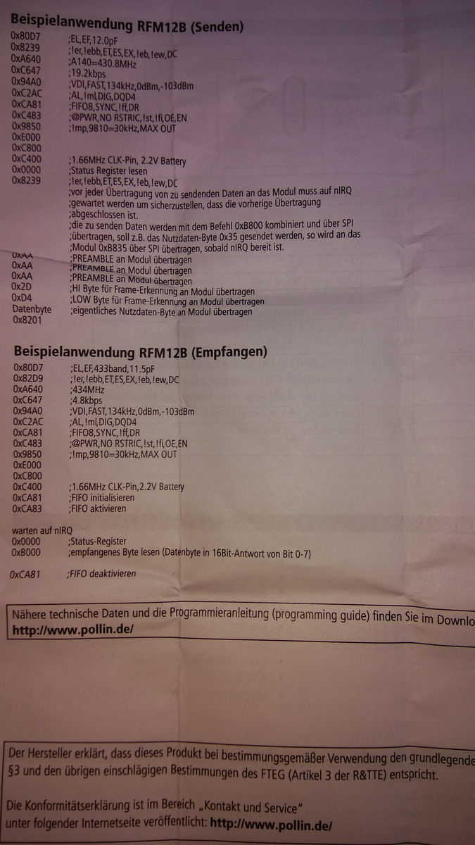

Ich habe mich im Internet schlau gemacht und einiges zu dem Thema RFM12B
gefunden leider jedoch beziehen sich die meisten Test-Programme auf den
433Mhz Typ und sind in C. Ich bräuchte jedoch ein Bascom File das ich
umbauen könnte.

Mein Problem ist nun folgendes.
Im obigen Beispiel bezieht sich die Einstellung auf den 433Mhz Typ.
Ich bräuchte aber Daten für den 686Mhz Typ.
Könnte mir jemand sagen was ich überall "WO" ändern müsste um die SW
angepasst auf die 686Mhz zum laufen zu bekommen?
Thomas
das kann man im Datenblatt auf den Seiten 14 u 15 genau nachlesen.
Configuration Setting Command 8008h,
Frequency Setting Command A680h
Welche Betriebsart ist denn im oben angeführten Programm eingestellt?
http://www.mikrocontroller-elektronik.de/funkmodul-programmierung-rfm12b-rn-mikrofunk/
Beispiele mit Fehlerkorrektur z.B. hier
Beitrag "bidirektionale RS232 Funkbrücke mit RFM12"
Es ist immer gut zu wissen, welche Frequenz mit welcher Reglementierung
beaufschlagt ist:
https://de.m.wikipedia.org/wiki/Short_Range_Devices
686 MHz ist da bestimmt irgendwo dabei...

ein Datenblatt habe ich keines bekommen, nur die beiden Module und einen
Zettel, der aber nicht wirklich Hilfreich für mich ist.
Ich habe im Internet nach Informationen gesucht, aber so wirklich fündig
bin ich nicht geworden.

Hallo Thomas,
mit dem Datenblatt meine ich das hier:
https://www.google.de/url?sa=t&source=web&rct=j&url=http://www.hoperf.com/upload/rf/RFM12.pdf&ved=0ahUKEwicrpOCipbXAhWlJZoKHaCzCZoQFggcMAA&usg=AOvVaw32bPpTaCqizh81uImb94lK
Man kann das Fifo benutzen oder direkt ein Signal zur Modulation drauf
geben.
Im Code ist die Formel Seite 17 oben zum frequency setting command
angegeben. Diese müsstest Du ins Programm einpflegen.
