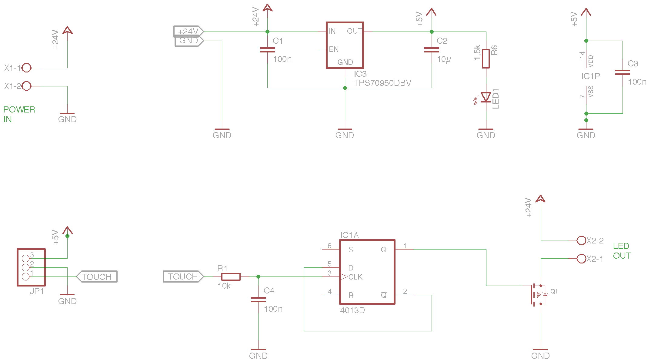

Hi Leute, habe schon eine Weile keinen MOSFET mehr ausgerechnet. Konzipiere gerade an einer kleinen Schaltung, die kurzfristig per Input von einem Touch-Schalter (AT42QT1011 Chip) über ein T-Flip-Flop einen MOSFET und damit einen LED-Streifen schaltet. Später soll eine weiterentwickelte Version so einen Streifen auch dimmen können und vielleicht als Eagle Baustein herhalten. Der LED-Streifen oder die LEDs sollen mit 12-24V betrieben werden können und es sollen "einige Meter" im Falle eines Streifens bzw. "wenige Ampere" in anderen Fällen geliefert werden können. Es soll eine SMD-Platine werden und ein kleiner SOT-23 MOSFET. Das ist nun keine harte Vorgabe, würde die Platine aber kompakter machen und deshalb rechne ich gerade die Grenzen eines kleinen MOSFET aus. Kandidat ist ein IRLML 0030, weil ich den da habe: http://cdn-reichelt.de/documents/datenblatt/A200/DS_IRLML0030-IR.pdf SOT-23 V_ds_max 30V R_ds_max 60 mOhm bei V_gs 4V Rthja 100 K/W bzw. P_diss_max 1.3W bei einem Standardfootprint von SOT-23 (hätte ich so aus einer Appnote von Infineon herausgelesen https://www.infineon.com/dgdl/an-994.pdf?fileId=5546d462533600a40153559fbca1125b) Die 60mOhm sind nach Diagramm Nr. 12 auf Seite 6 des DB ermittelt für R_gs = 4V, der Mosfet wird mit 5V angesteuert werden. Nun rechne ich gerade aus, wieviel Strom & Schaltfrequenz der mit 1,3W leisten könnte. Ich kam nun bei 24V, 3,5A und 1.000Hz auf eine Verlustleistung von grob 1,15W, das wäre im Limit und mein Vorhaben würde damit klappen. So rechne ich: 1) Die statischen Verluste (angenommen Duty Cycle 99%): P_statisch = R_ds_on x I_ds * I_ds = 0,06Ohm x 3,5A x 3,5A = 0,735W 2) Die Schaltverluste 1.000 Hz PWM-Frequenz, Rechnung für einen Zyclus, also für 1/1000stel Sekunde: Die Schaltzeiten (rise time, fall time) lt. Datenblatt sind 5ns (aufgerundet). Ich nehme die Leistung unter der Kurve als ein rechtwinkliges Dreieck an, und das Ganze x2 wg. Rise und Fall. Also 2x 1/2 x Zeitanteil x P_max = t_risefall/Zykluszeit x 24V x 3,5A = 5ns/1ms * 84W = 0.00042 W pro Zyklus/Takt. Das x1000 für 1.000Hz ergibt 0,42W Schaltverluste. Das ergäbe dann zusammen die 1,155W Gesamtverluste. Die ganze Rechnung habe ich natürlich in Excel, aber ich wollte mal den Rechenweg mit Euch prüfen, da die meisten Rechenwege im Netz das komplexer aufziehen. Der MOSFET könnte bei 100 K/W maximal 1,3W, ich würde diese 12% als Reserve sehen, ja wahrscheinlich sogar bei 1W aufhören um genug Puffer zu haben. Bei 3A könnte ich genau 5m meines Streifens ansteuern und hätte 0,9W Verlustleistung. Passt das so?

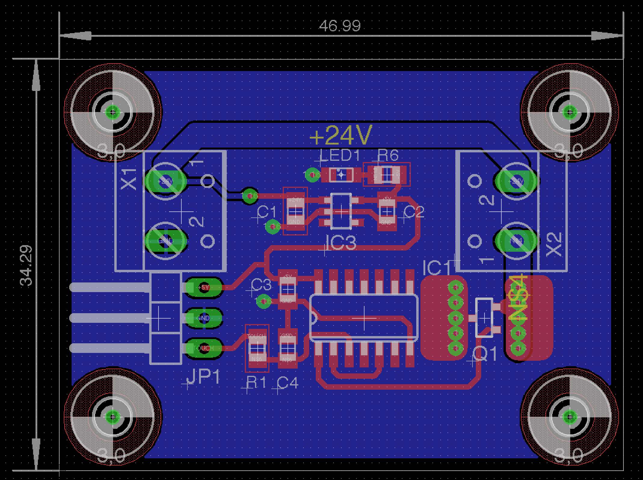

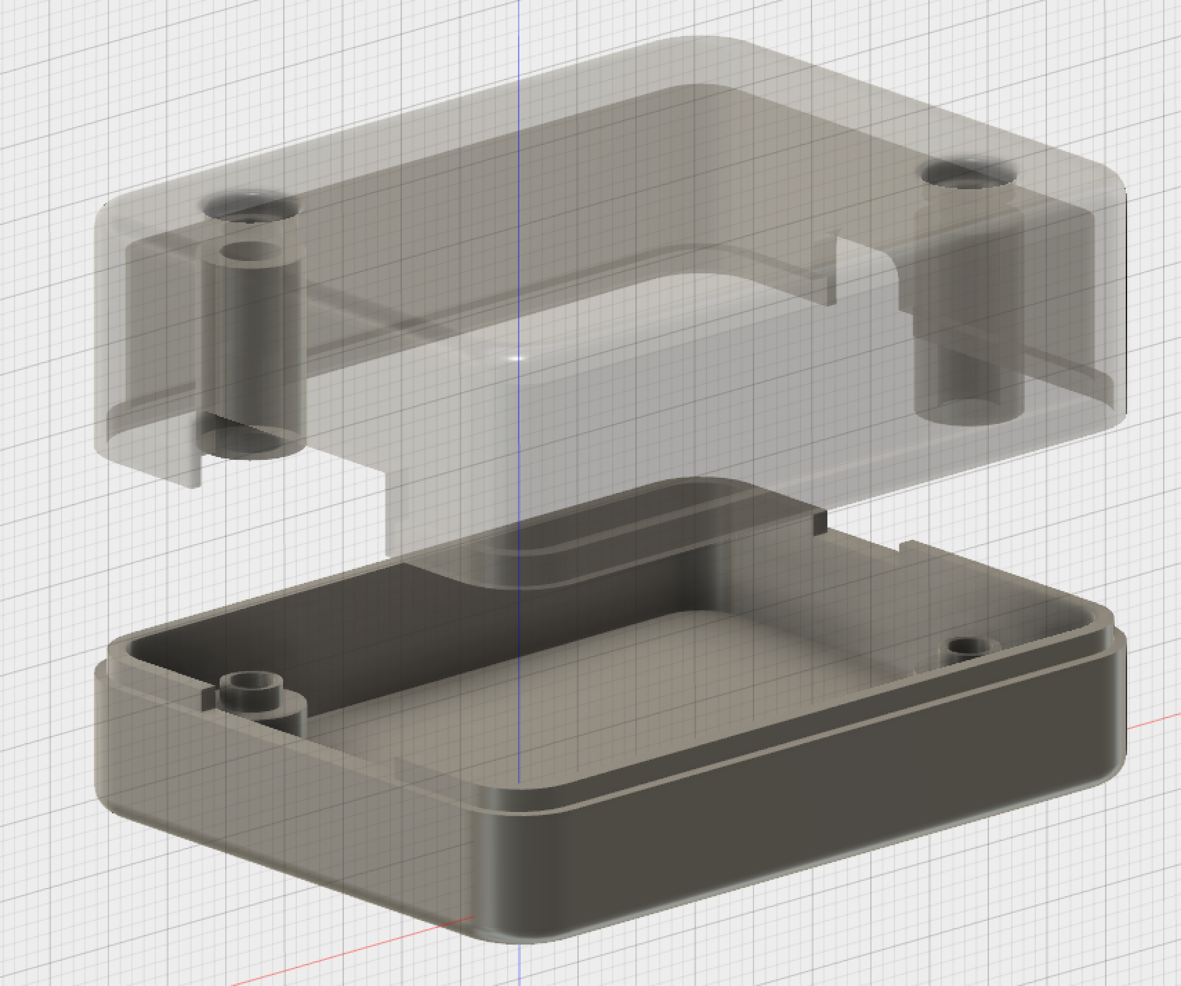

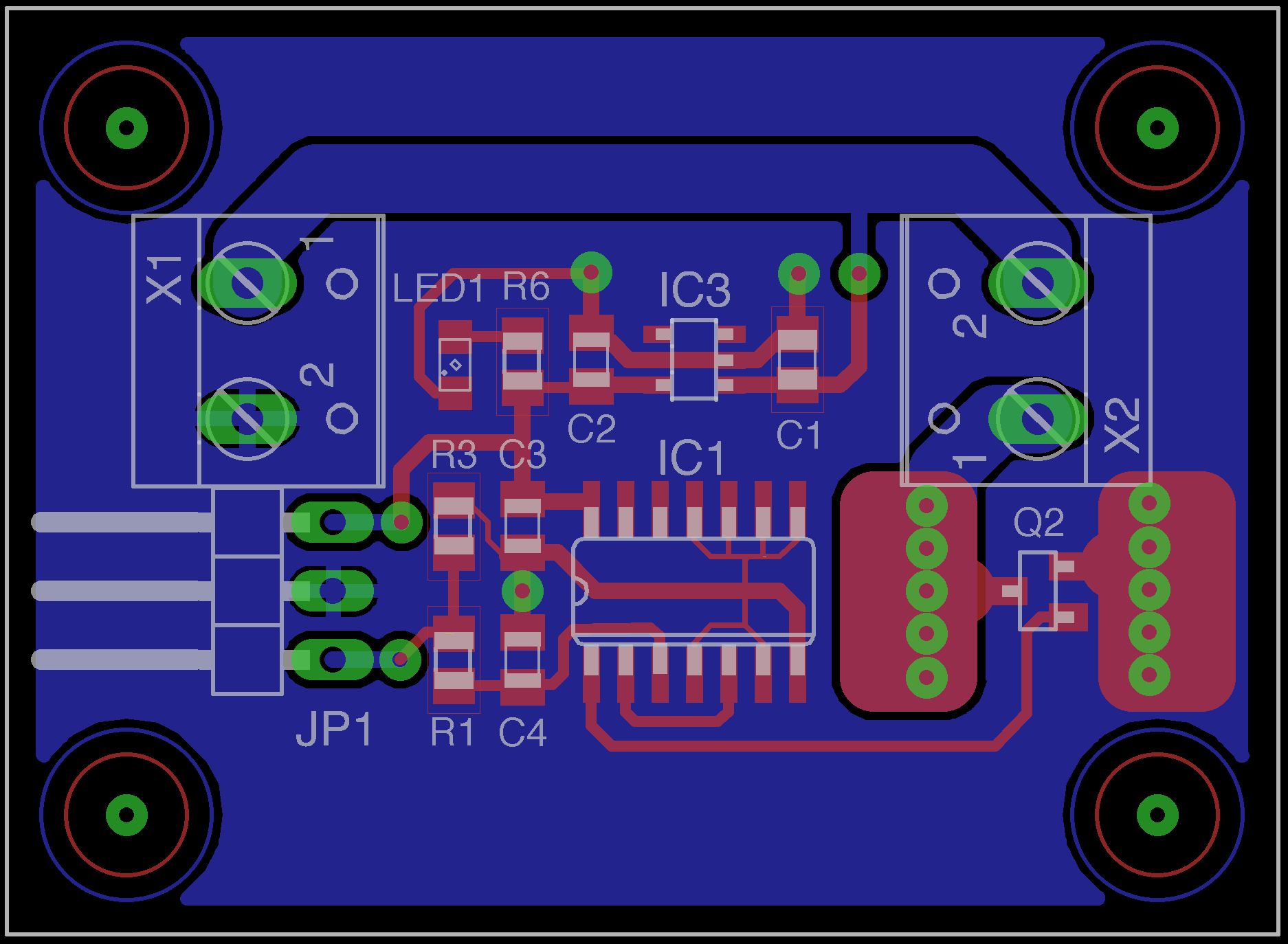

So wird V1 aussehen, erstmal nur mit Touch-Panel an Flipflop geschaltet, ohne PWM. Habe dem SOT-23 MOSFET kleine Kühl"flügel" verpasst, werde ihn mal mit elektronischer Last testen, wie er sich so verhält. Gerade die Maße von Platine, Bauteilen und Gehäuse abgeglichen und beim Gehäuse finalisiert. Das Unterteil druckt gerade. Jetzt wird das Platinenlayout nochmal kritisch durchgeschaut (grad schon 2 Sachen gesehen) und dann der erste Prototyp belichtet, geätzt, bestückt.

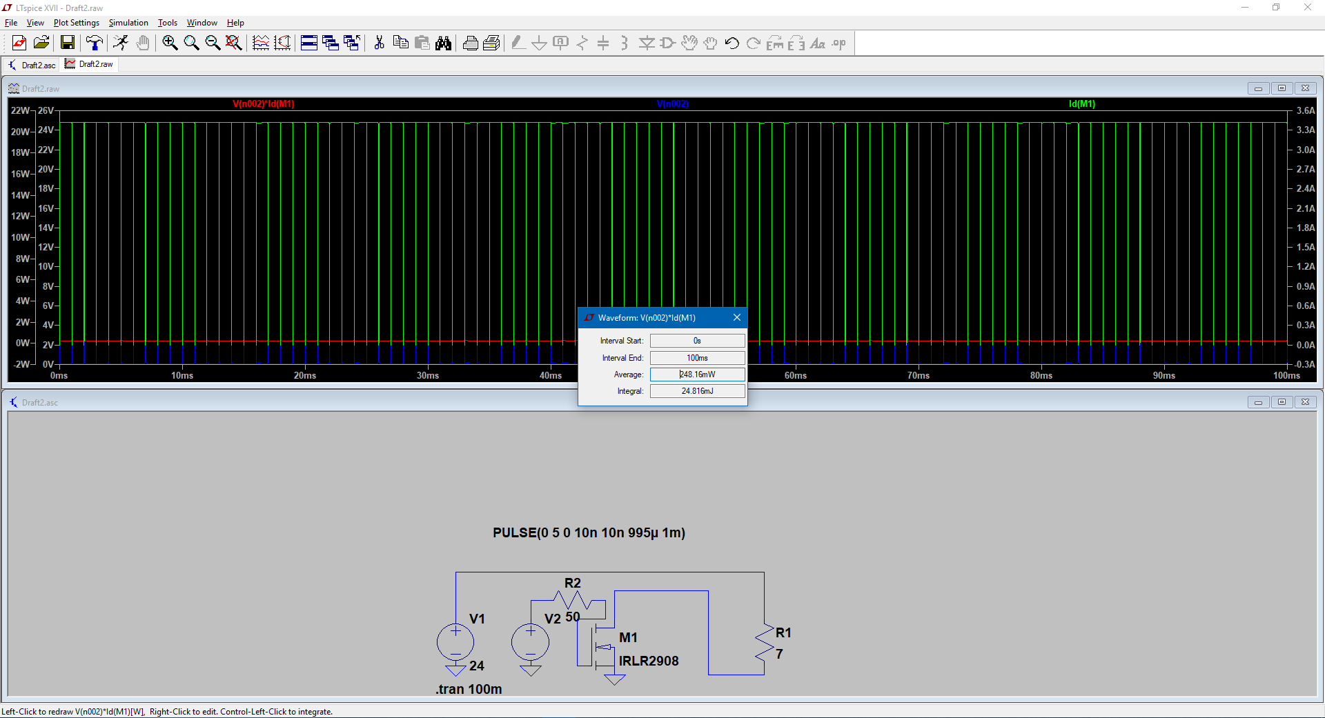

Bei den ganzen Rechnereien mit Dreiecken uvm.: Es gibt auch LTSpice ;-) Da gibts zwar keinen 0030, aber den 0040, also ist die Abschätzung einfach nur ein wenig konservativer (Größerer Rdson). Bei dem IRLR2905 siehts ähnlich aus, der IRLR2908 ist aber auch hier zum simulieren geeignet (Auch hier ein bisschen konservativer). Als Schätzung für einen AVR-Port nehm ich meist um die 50 Ohm Innenwiderstand, ca. 100mA ist zumindest im statischen Betrieb das Maximum, was man ziehen kann.

Conny G. schrieb: > So wird V1 aussehen Da passt ja locker ein größeres Package des FETs drauf. Oder zwei parallel, um RDSon zu halbieren.
Conny G. schrieb: > Das Unterteil druckt gerade. Ich hoffe aus flammhemmendem Filament.

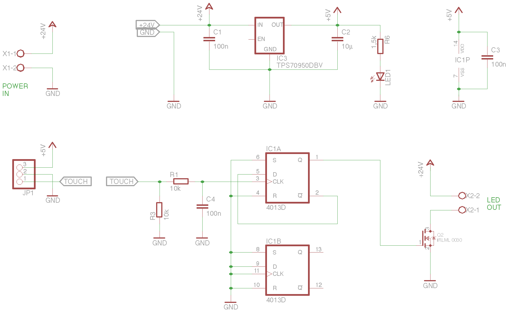

Die Eingänge des zweien FlipFlops in IC1 sollten auf definierte Pegel gelegt werden.
Gerd E. schrieb: > Conny G. schrieb: >> Das Unterteil druckt gerade. > > Ich hoffe aus flammhemmendem Filament. Bei 24V? Trotzdem ist PLA meines Wissens nicht brennbar.
Peter schrieb: > Conny G. schrieb: >> So wird V1 aussehen > Da passt ja locker ein größeres Package des FETs drauf. Oder zwei > parallel, um RDSon zu halbieren. Ja, natürlich, wenn ich die 3A überschreiten möchte. Aber aktuell nicht nötig.
Peter schrieb: > Die Eingänge des zweien FlipFlops in IC1 sollten auf definierte Pegel > gelegt werden. Das macht Sinn, mach ich.
Conny G. schrieb: >> Ich hoffe aus flammhemmendem Filament. > > Bei 24V? Na klar. Auch da kann z.B. ein Keramikkondensator niederohmig werden und sich in der Folge bis zum Brennen erhitzen. Ich hatte selbst schon schwarze Platinen mit Kerko-Resten auf dem Tisch. Hier ein Video von vor ein paar Tagen dazu: https://www.youtube.com/watch?v=Q2rvAoO-MIA > Trotzdem ist PLA meines Wissens nicht brennbar. doch, es brennt von selbst weiter wenn es einmal angezündet wurde. Siehe z.B. https://www.youtube.com/watch?v=bg-fEp_BMFo
Gerd E. schrieb: >> Trotzdem ist PLA meines Wissens nicht brennbar. > > doch, es brennt von selbst weiter wenn es einmal angezündet wurde. Siehe > z.B. > https://www.youtube.com/watch?v=bg-fEp_BMFo Überzeugt. Allerdings brennt es immerhin eher wie Kerzenwachs (langsam), während ABS brennt wie der Docht selbst. Endzündung bei 380 Grad, das ist doch ganz schön hoch. ABS bei 207 Grad. Eine Dimension besser als ABS, wenn auch nicht unbrennbar.
Conny G. schrieb: > Allerdings brennt es immerhin eher wie Kerzenwachs (langsam), Na dann lass das brennende, flüssige Zeug mal auf Deine Gardine oder den Teppich laufen... > Endzündung bei 380 Grad, das ist doch ganz schön hoch. Hast Du die Bilder von den Kondensator-Resten in dem oberen von mir verlinkten Video gesehen? Das hat das FR4 der Platine delaminiert, obwohl das nur nen paar Sekunden waren bis die Verbindung unterbrochen wurde. An der Stelle waren das weit über 380 Grad. Stell Dir vor es bleiben leitfähige Rückstände dort und das erhitzt sich unbeobachtet weiter. Dann kriegt auch das Gehäuse die Temperatur ab, nicht nur die Platine.

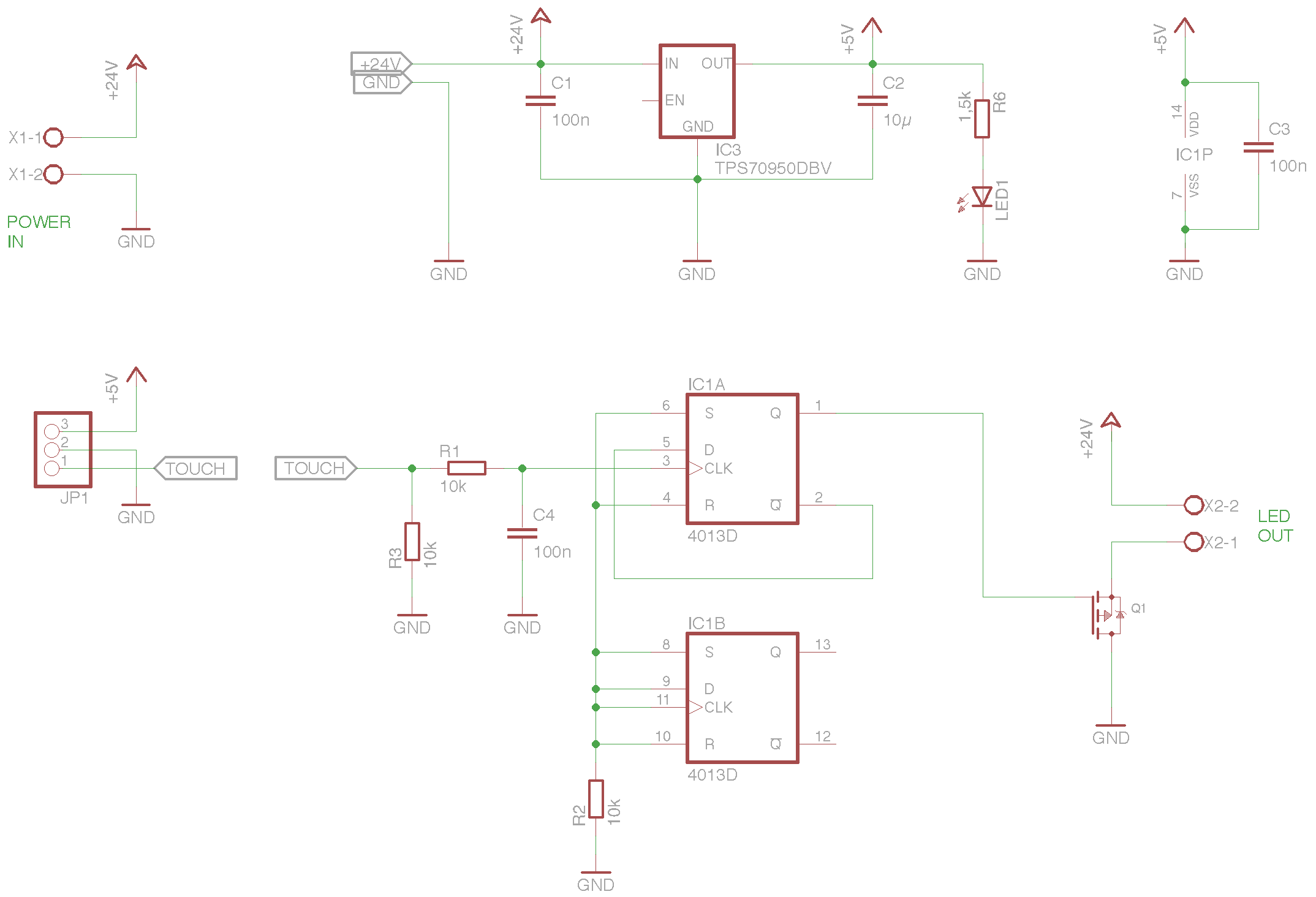

Conny G. schrieb: > Peter schrieb: >> Die Eingänge des zweien FlipFlops in IC1 sollten auf definierte Pegel >> gelegt werden. > > Das macht Sinn, mach ich. Und auch Set und Reset...
Joe F. schrieb: > Conny G. schrieb: >> Peter schrieb: >>> Die Eingänge des zweien FlipFlops in IC1 sollten auf definierte Pegel >>> gelegt werden. >> >> Das macht Sinn, mach ich. > > Und auch Set und Reset... Das habe ich jetzt mal gemacht und noch 2 Vias rein, die fehlten. Und auch einen Pulldown an den Touch-Eingang. Ich finde aktuell keinen Fehler mehr, aber man sieht dann irgendwann auch nix mehr...
#5200167
Conny G. schrieb: > Joe F. schrieb: >> Conny G. schrieb: >>> Peter schrieb: >>>> Die Eingänge des zweien FlipFlops in IC1 sollten auf definierte Pegel >>>> gelegt werden. >>> >>> Das macht Sinn, mach ich. >> >> Und auch Set und Reset... > > Das habe ich jetzt mal gemacht R2 ist nicht notwendig, kannst direkt auf Ground.
Peter schrieb: > R2 ist nicht notwendig, kannst direkt auf Ground. Schadet er? Ich habe beim Nachlesen von CMOS-Beschaltungen gelesen, dass man sonst "Standby-Ströme" pro Eingang haben kann - wenn man jetzt 1 mA als hoch einstuft. Aber "für nix" ist das hoch, finde ich und dann stört mich das. Deshalb habe ich mich für den 10k Pulldown entschieden. Wenn er nicht schadet, aber den Strom auf Bruchteile von mA senkt, dann wäre mir das ein akzeptables Investment. Die Schaltung bleibt immerhin laufend am Netz und ich kann dann auf jedes "unproduktive" mA verzichten. Da müsste ich doch den Break-Even für ein paar Cent an R innerhalb eines Jahres raus haben ;-) 1mA dauerhaft wäre 0,024W bei 24V (der Linearregler verbrennt den Rest über den 5V), also 210 Wh / 0.2 kWh pro Jahr oder 6 Cent pro Jahr. Pro Eingang und das sind ja mehrere. Das bezahlt den Widerstand locker :-)
Da fließt kein nennenswerter Strom. Solche Widerstände gabs bei TTL-Technik (gegen Plus) bzw. als Testeingänge. Meß doch einfach mal den Spannungsabfall an dem R.
Abdul K. schrieb: > Da fließt kein nennenswerter Strom. Solche Widerstände gabs bei > TTL-Technik (gegen Plus) bzw. als Testeingänge. Meß doch einfach mal den > Spannungsabfall an dem R. Ok, macht Sinn. Geht bei V2 raus, Prototypen-Platine ist schon in Arbeit.

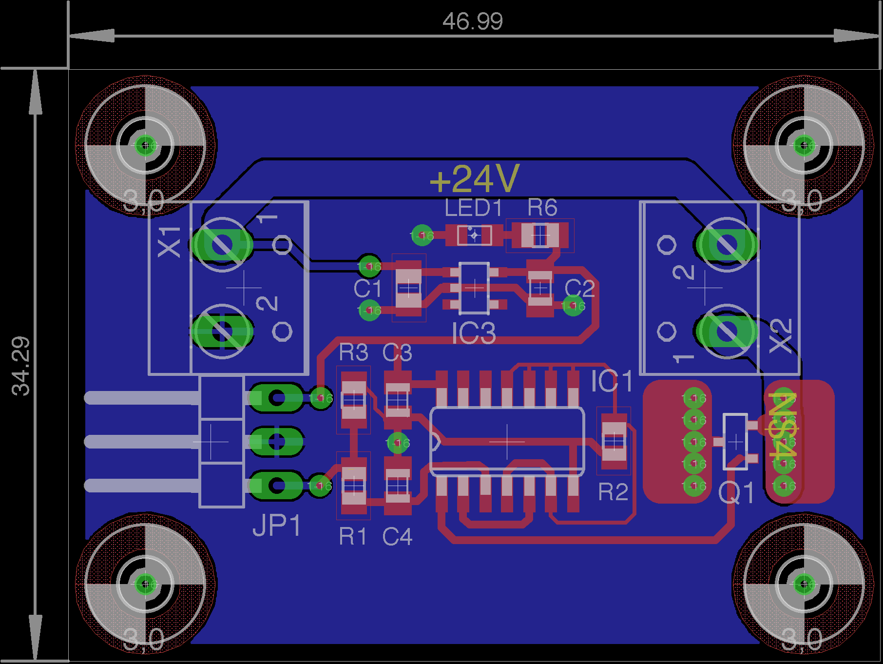

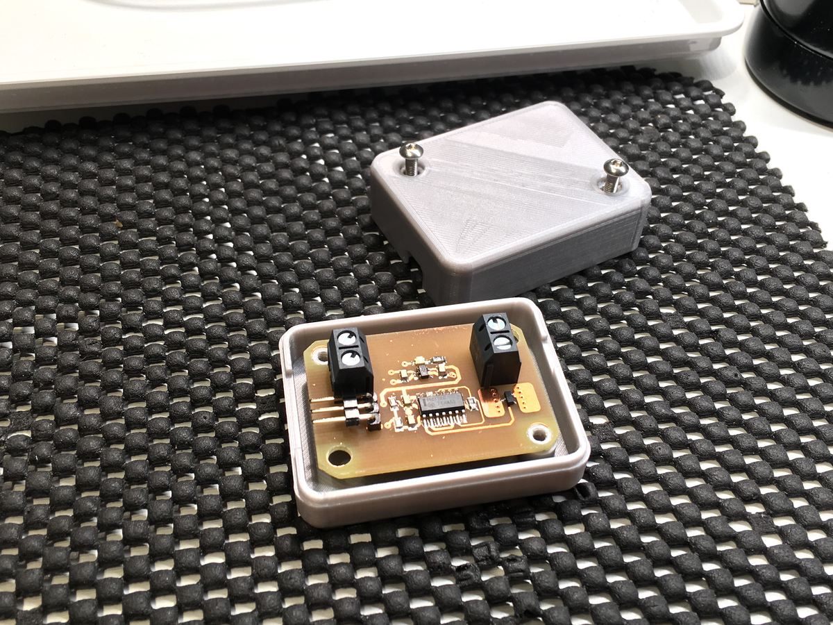

So, Platinchen ist fertig, jetzt wird getestet. Leider 2 Fehler gemacht beim Platine erstellen: 1) eine alte halbe Platine genommen, die schon ein paar Monate rumliegt und vorher schonmal durch den Prozess lief. Dadurch lief Belichtung/Entwicklung/Ätzen nicht mehr so ganz rund es man sieht die Artifakte (Flecken), die an Kupfer übrig blieben und ich musste unten 3 Kurzschlüsse aufkratzen. 2) Und dann den Isolationsabstand der Pads/Leiterbahnen unten hab ich mit 8mil zu klein gemacht, musste deshalb bei 3 Vias die Massefläche um 0,5mm wegfräsen, damit es keinen Kurzschluss gibt, wenn ich die Duko-Nieten montiere. Ansonsten hätten die Via-Pads etwas grösser sein dürfen, der minimale Versatz Top/Bottom von ca. 0.2mm ging gerade noch so ok, hätte aber keine 0.1/0.2mm mehr sein dürfen, sonst hätte das Bohrloch das Pad verlassen. Das Gehäuse passt mit dem 1. Versuch. Es geht etwas streng zu, aber ohne Gewalt. Und der Ring im Loch in der Platine könnte etwas schmaler sein, ein 4mm Bohrloch ist schon gross und das musste ich noch etwas auffeilen. Das ist aber sowieso nur 1 Wurst à 0.4mm, das ginge nur noch mit kleinerer Düse kleiner. Oder man nähme 2.5mm/2mm Schrauben und Design schon vom Schraubenloch kleiner, da habe ich aber keine schönen da.
Das T-Flip Flop toggled, passt. Jedoch schaltet der MOSFET nicht ab. Das erinnert mich an ein Problem mit dem BS170, das ich mal hatte: der ist beim Einlöten wg statischer Aufladung oder Strom vom ungeerdeten Lötkolben gestorben. Wie empfindlich sind denn die SOT-23 MOSFETs?
Ja, ist so, die sind auch sehr empfindlich: Beitrag "Gründe für MOSFET-Defekte" Allerdings habe ich die direkt aus der Verpackung (Rollenabschnitt) mit der Pinzette auf Ihr Creme-Bett gesetzt. Ich war aber nicht geerdet, könnte das das nächste Mal - beim Tausch - mal machen.
Dem Schaltbild nach hast du einen PMOS eingebaut. Da müßte aber ein NMOS hin.
Abdul K. schrieb: > Dem Schaltbild nach hast du einen PMOS eingebaut. Da müßte aber ein NMOS > hin. Heilige Sch..., jaaa! Was hab ich denn da gemacht!? Das kommt davon, wenn man Elektronik meist abends bis spät nachts betreibt... Die Schaltung enthält einen pMOS, layoutet und eingebaut hab ich einen nMOS. Und damit sind Drain und Source vertauscht. Oh Mann, ist das doof, peinlich. :-))
Conny G. schrieb: > Habe dem SOT-23 MOSFET kleine Kühl"flügel" verpasst, werde ihn mal mit > elektronischer Last testen, wie er sich so verhält. Wenn da Probleme auftreten können, du aber sooooo viiiieeeel Platz hast, warum machst du nicht einfach einen FET rein, der der Aufgabe garantiert gewachsen ist?
Lothar M. schrieb: > Conny G. schrieb: >> Habe dem SOT-23 MOSFET kleine Kühl"flügel" verpasst, werde ihn mal mit >> elektronischer Last testen, wie er sich so verhält. > Wenn da Probleme auftreten können, du aber sooooo viiiieeeel Platz hast, > warum machst du nicht einfach einen FET rein, der der Aufgabe garantiert > gewachsen ist? Nächste Runde, V2. Für die verallgemeinerte Variante mit PWM und Funk. Diesmal war der konkrete Einsatzzweck der Betrieb von 2 Metern LED-Streifen, die mit einem Touchschalter geschaltet werden. 2 Meter des Streifens brauchen 24V / 1.3A, das dürfte auch für den IRLML 0030 noch kein Problem sein. Sollte mal simpel und klein werden, damit ich nicht lange rumkonzipieren muss (war eh schon wieder zu lange). Das ist bei mir - bei wenigen Stunden pro Woche - immer der größte Blocker für Projekte: Feature Creep, Komplexität und daraus folgende Konzeptionszeit. Habe da einige angefangene Projekte in der Pipeline, die noch im Konzept feststecken. Deshalb mal ganz agil als kleinstmögliches, funktionierendes Produkt für die ersten 2 Einsatzzwecke. Durch diese Runde sind mir auch die Limits eines SOT23 FET klar geworden, das ist auch eine gute Erkenntnis. Bisher hab ich immer ganz brutal IRLU024N oder IRLZ34N eingesetzt, das wollte ich diesmal absichtlich nicht machen.
Redesign mit dem richtigen FET und den o.g. Mängeln korrigiert. Und gleich noch die 5V Stromversorgung um 180 Grad gedreht. Neue Runde Platinenproduktion.
