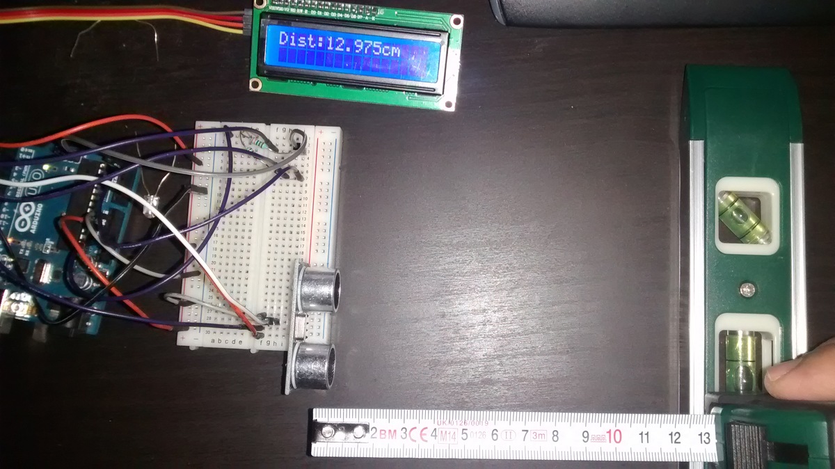

> Meine Frage ist was mache ich hier immer
> noch falsch oder wo kann ich noch optimieren?
Deinen Code habe ich mir nicht angesehen,aber hab'ne pdf
zusammengestellt die das Thema Pulse Width behandelt.Ist zwar fuer
Pics,laesst sich aber leicht auf andere uCs uebertragen - ist ja
C-code.....
Das letztere Kapitel ist ein bischen Skizzenhaft(fuer
Schueler/Studenten) dargestellt und sieht lausig aus,ist aber eine
genauere Betrachtung wert.

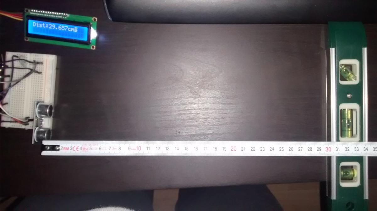

OMG! Ich kann nicht glauben das der "ATMega Chuck Norris" auf mein
Beitrag geantwortet hat. Wie cool. Danke:)))
Du hast völlig recht, 1024 als prescaler, habe ich ausprobiert,
unktioniert deutlich besser, einfach weil der timer tick kommt alle
64us, damit kann ich bis ca. 4sec messen, aber da soll später ein US
sensor kommen der ein Square wave erzeugt und dafür ist der Prescaler
von 256 perfect.
> Man kann die Timer aber auch per SW leicht auf 32 Bit aufbohren.
> Beitrag "AVR Timer mit 32 Bit"
Vielen Dank, werde ich nachlesen. :)
> von 256 perfect.
Na ja, wenn Du US messen willst - dann kann es ja nicht sooo weit sein.
HC-SR04 misst bis ca. 3 m "genau"(~ 18 ms), beim SRF08 braucht ein
Messzyklus ungefähr 64 ms. Vielleicht gibt es ja US-Module, die weiter
(zuverlässig) messen - das wage ich aber leicht zu bezweifeln (vom
Ballon Richtung Erde aus ggf. deutlich mehr).
Wenn Du größere Entfernungen messen möchtest ist US nicht unbedingt das
Mittel erster Wahl. Bei den angepeilten 4 Sec. wären das ungefähr 660 m

OP #5220197
Soooo, ein ganz kleine Update, ich habe die US Sensor mit ATMega328p in
betrieb genommen, und er misst einfach, den Abstand zwischen US Sensor
und dem Objekt in cm. Bisschen ungenau ist er schon und es gibt einiges
zu optimieren, die ganze Operationen mit float im Program zum Beipiel.
Display auf dem LCD. Kann man auch Temperature compensation einbauen,
weil Geschwindigkeit von Sound wellen ändern sich mit Temperatur. aber
da bräuchte ich ein vernünftige scheduler weil ich einige ISRs haben
wurde.
Nächste schritt wäre auf dem STM32 zu portieren. :) Da hat man mehr
Luxus, 32-bit Timer zum Capture, Output compare und FPU, und vieeeel
mehr. :)
Verwendete sprache: nur C
Hardware: Arduino UNO
Toolchain: avr-gcc, avrdude(zum Programmieren)
OS: Linux
Danke euch für euer Tipps. :)
