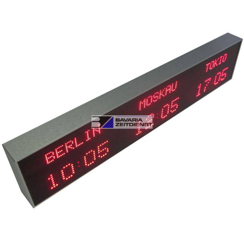

Hallo Bastler, ich brauche für mein Büro eine gut sichtbare Weltzeituhr. 3 Zeiten. Leider kosten Fertigprodukte die Ohren. Ich möchte sowas selber bauen, AVR oder Raspi. Hat jemand Ideen für das LED Modul? Am besten gleich was mit Controller.

Es gibt von/bei Adafruit ein Projekt, wo ein Arduino Uno (geht auch mit dem Nano) ein LED-Modul mit einer Auflösung von 16 x 32 und HUB75-Interface steuert. Davon 3 Stück, die die anzuzeigenden Daten z.B. von einem weiteren Arduino mit DTC erhalten ... und fertig ist die Laube, sogar in RGB.
W3ll S. schrieb: > Ich möchte sowas selber bauen, AVR oder Raspi. > Hat jemand Ideen für das LED Modul? Am besten gleich was mit Controller. MAX7219 in entsprechender Anzahl in Verbindung mit 8*8 LED-Matrixen. Beispiele: https://www.ebay.de/itm/MAX7219-Dot-Matrix-Modul-4-x-8-8-Display-Matrix-Led-Lcd-Raspberry-Pi-Arduino/152749819201?hash=item2390994541:g:n18AAOSwf-xZnsPv http://www.ebay.de/itm/MAX7219-8x8-Punkt-Matrix-LED-Modul-3mm-fur-Arduino-Raspberry-Fertig-aufgebaut/181936740607?hash=item2a5c4658ff:g:4RkAAOSwzXxaBb9m https://www.ebay.de/itm/MAX7219-Punkt-Matrix-Modul-LCD-LED-Display-8x8-fur-Arduino-und-Raspberry-Pi/152693564077?hash=item238d3ee2ad:g:afAAAOSwttRZsCQP Die Module gibt es aus China natürlich preiswerter. Die Links sollen nur zeigen was ich meine. Ein HT16K33 treibt 2 Stück 8*8 LED Matrixen: https://www.ebay.de/itm/HT16K33-LED-Dot-Matrix-Driver-Control-Board-Module-Precise-for-Arduino/162722490535?hash=item25e30428a7:g:~FwAAOSwU1FZ7VAz https://www.ebay.de/itm/Pimoroni-Four-Letter-pHAT-14-segment-Displays-Grenn-LEDs-HT16K33-Driver-Raspbe/282580933108?hash=item41cb22d9f4:g:8zQAAOSwBhJZ4Aie Sowohl der MAX7219 wie auch der HT16K33 können auch für 7 bzw. 14 und 16 Segmentanzeigen verwendet werden. Muss es denn eine LED-Matrix sein? Für die Stadtnamen gingen auch LED 14/16-Segmentanzeigen, für die Uhrzeit große LED 7-Segmentanzeigen.
Ich glaube ich hab was gefunden: https://www.ebay.de/itm/16x16-Matrix-256-LED-WS2812B-LED-5050-RGB-00216/112643777513?hash=item1a3a17a3e9:g:hsAAAOSw~gRVyieO 16x16 Matrix 256 LED WS2812B LED 5050 RGB
