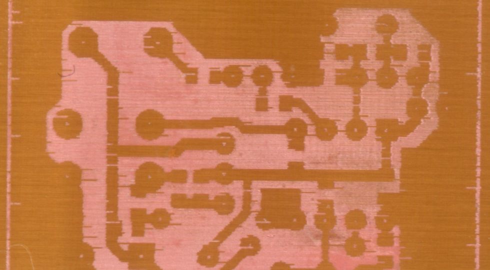

Hallo Forum, ich versuche normal, meine Probleme selbst zu klären aber diesmal brauche ich Hilfe da ich absolut ratlos bin. Auch ich will meine Leiterplatten per Laser belichten, da mein guter alter HP-Deskjet das Zeitliche gesegnet hat. Am Anfang hatte ich folgendes Setup: - Präziser 3D-Drucker mit Marlin (V1.02) - Ansteuerung des Laser per M106/M107 (Pin D9 auf RAMPS 1.4) - 100mW/405nm Laser mit käuflichen TTL-Treiber (im Set gekauft) - BMP zu G-Code Konverter: Eigenprogrammierung Das Ergebnis war eine sehr gut belichtete Leiterplatte, mit "Störungen" drin (siehe Bild). Ok, Versuch Nr.1: Andere Software (Trialware aus dem Netz). Ergebnis: Exakt das Gleiche! Versuch Nr.2: Anderer Lasertreiber (Eigenbau mit FET und LM317). Ergebnis: Das Gleiche! Versuch N.3: Anderer Ausgabepin auf RAMPS. In Marlin von D9 auf D40 gesetzt und umgelötet. Ergebnis: Keine Änderung. Jetzt bin ich am Ende. Ich komme nicht mehr weiter. Könnte es an Marlin selbst liegen? Oder habe ich irgendwo ein Brett vorm Kopf? Was mich wundert, beim Testlasern auf Kassenbonrolle erkennt man (beim Druck von vertikalen Linien) dass die Störungen System haben, also regelmäßig passieren (siehe Bild). Nur macht mich das jetzt leider nicht schlauer. Den GCode für die Ausgabe der vertikalen Linien, hänge ich ebenfalls mal an. Bin für jeden Tipp dankbar. Einen schönen Restsonntag wünscht, Uwe

Werner H. schrieb: > Das könnte an den verwendeten Steppertreibern liegen, die kleinen > A4988 > und auch der DRV8825 vergessen gern mal Schritte. Aber dann würde der Fehler ja nicht in der nächsten Zeil wieder verschwinden, sondern das komplette Bild dauerhaft verschoben werden. Für mich sieht das doch so aus, als würde der Laser teilweise zu spät ein- bzw. ausgeschaltet, oder nicht? Gibt's für M106/M107 vll. irgendeinen Parameter o.ä. der eine Verzögerung verursacht oder verhindert?
Überhaupt fehlt eine Information: Was ist das denn genau für ein 3D Drucker? Uwe D. schrieb: > Präziser 3D-Drucker mit Marlin (V1.02) genügt mir hier irgendwie nicht. Wenn unterschiedliche Software zum gleichen Ergebnis kommt kann es ja nurmehr an der Mechanik / Firmware liegen. Wie sieht das Muster aus, wenn du das Layout an einer anderen Stelle im Druckraum positionierst? Und: Was ist das für ein Drucker? Marlin als Firmware deutet auf Selbstbau / Bausatz hin. Was mir beim Betrachten der Bilder noch einfällt: ist da vielleicht irgendeine Retract Einstellung am wirken? (Marlin Grundeinstellung? Ich hab nicht alle möglichen Einstellungen im Kopf) Wie breit sind die Striche?
Nach Schrittverlusten sieht das ja auch nicht aus. Es gibt keinerlei Verschiebungen, wie bei Schrittverlusten. Es sieht so aus als wenn der Laser, einer bestimmten Regel folgend, länger an bleibt oder auch mal später an geht.

Werner H. schrieb: > Hab mich da ein bischen unglücklich ausgedrückt, die Dinger konnen > Schritte überspringen. Und danach siehts meiner Meinung nach aus. Nein, wenn der Treiber einen Schritt verliert findet der den nicht bei der nächsten Zeile wieder, wie in den angehangenen Bildern. Sprich: dabei entsteht ein permanenter Versatz. Das ganze Bild wird schief gezogen. Danach sieht es nicht aus. Ich denke, "Typ" ist auf dem richtigen Weg: Ich würde hier auch bei der Priorisierung ansetzen. Die Frage ist, wie man das, ohne groß in die Firmware eingreifen zu müssen, umbauen kann. Eine Idee ist: Den Extruderausgang dafür zu nutzen. Der hat einen Direction und einen Step Ausgang. Wenn du nun die Steps so einstellst, daß ein Step die halbe laserbreite ist könntest du den Step Ausgang zum Triggern nehmen. Allerdings musst du dann deinen Linien immer in ganzzahligen Vielfachen dieser Mindestbreite machen, 3,5mal Laserbreite würde dann wieder zu Problemen führen.

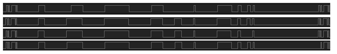

Das mit dem händisch erzeugtem GCode-File werde ich als erstes Probieren. Danke. Habe auch neue Erkenntnisse. Und zwar habe ich die Daten vom Pin D40 (Laser) mittels Logikanalysator mitgeschrieben (bei Ausgabe von Leiterbahnen.gcode). Darin sieht man schön das Marlin auf jedem Fall diesen Müll ausgibt (ein Beispiel mit vier aufeinanderfolgenden Zeilen hänge ich als Grafik an). Mal sehen ob der manuelle Gcode Erfolg bringt. Wenn nicht, probiere ich noch den Tipp mit der Z-Achse bzw. wie ich das mittels Extrudersteuerung hin bekomme. Alles sehr eigenartig....
