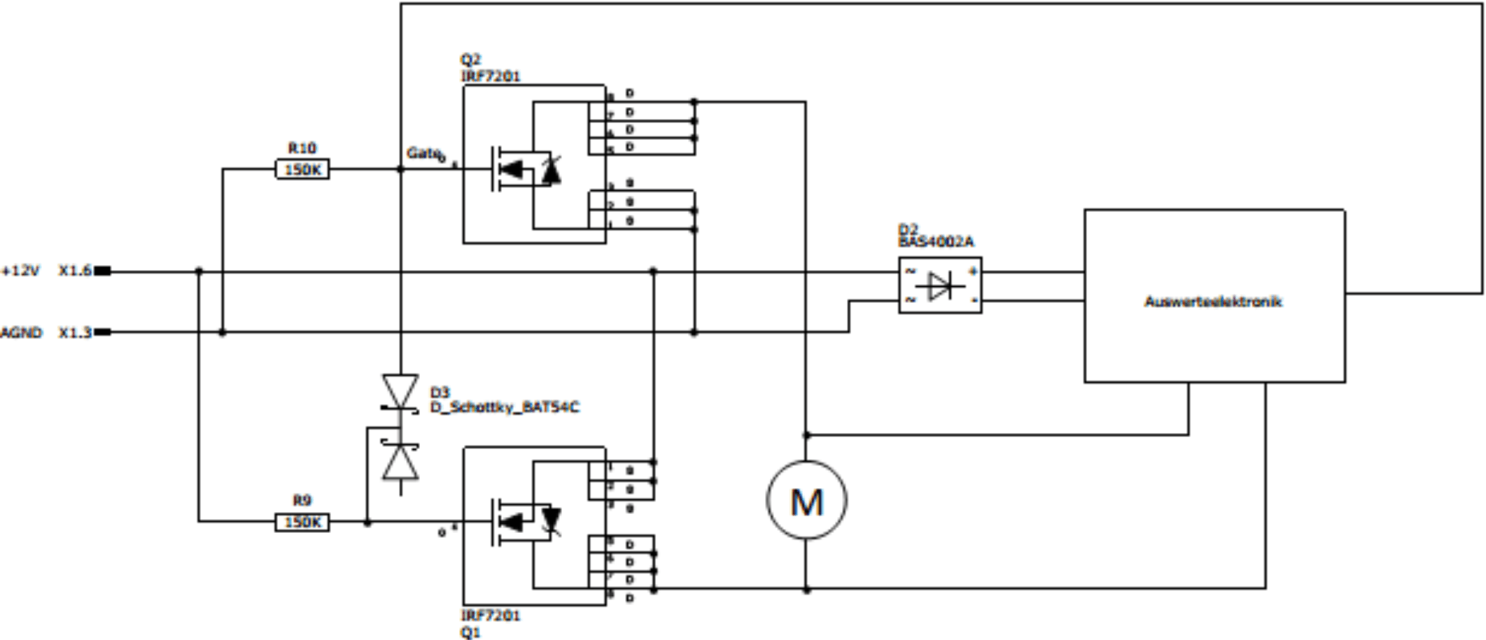

hab hier eine recht einfache Schaltung, bei der ich aber nicht so recht
weiß, wie ich sie "EMV-tauglich" mache bzw. ob hier überhaupt
irgendwelche Schutzmaßnahmen getroffen werden müssen.
Die MOSFET dienen als Schalter, die Eingangsspannung wird je nach
Laufrichtung des DC-Motors umgepolt. Bleibt die Spannung zu lange am
Motor, schaltet die Auswerteelektronik über eine OP-Schaltung die
MOSFET.
Vom EMV-Labor weiß ich, dass "nur" mit 150V Überspannung am Eingang
getestet wird. Kann mir da jemand vielleicht einen Tipp geben, wo es
Probleme geben könnte. Vielen Dank schon mal im voraus.
Was soll die denn tun?
EDIT: so langsam komme ich drauf, bin mir aber mit dem Bezugspotential
der Ansteuerschaltung noch nicht so ganz einig.
> getestet wird.
Da werden 150V dauerhaft angelegt?
Das kommt darauf an, welchen Tests diese Schaltung unterzogen wird:
1. leitungsgebunden und/oder Strahlung?
2. Störaussendung und/oder Störempfindlichkeit?
BTW: insgesamt ist das eher ein Labyrinth-Suchspiel als ein Schaltplan.
Warum tauschst du die Mosfets nicht einfach mal aus, dann wären einige
Kreuzungen unnötig...

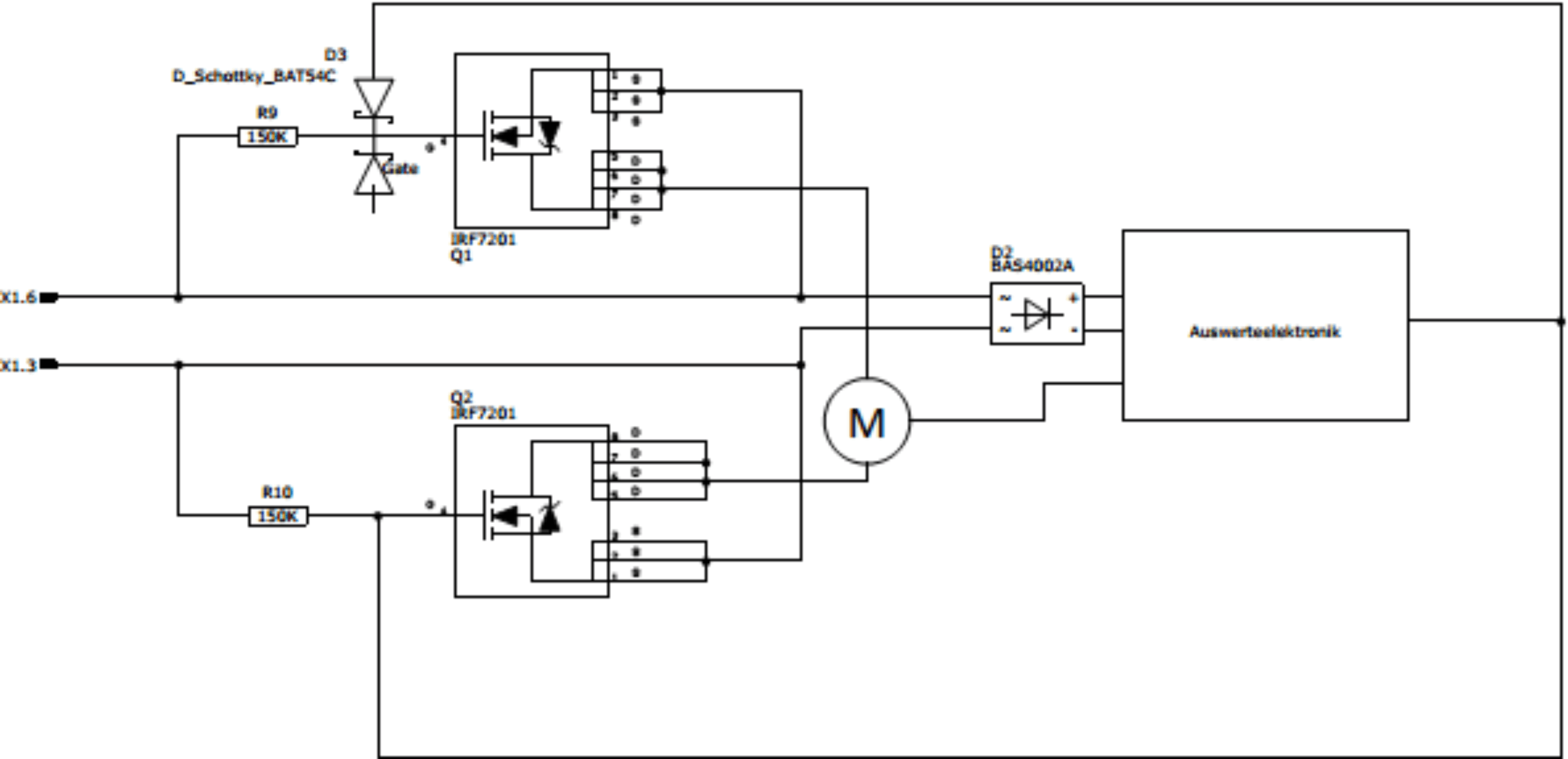

Hast recht, die Schaltung kann man auch etwas übersichtlicher darstellen
(siehe neuer Schaltplan).
Was sie macht hab ich ja eigentlich beschrieben, viel mehr gibt's da
nicht dazu zu sagen.
Es geht um die leitungsgebundene Einkopplung. Diese wird wahrscheinlich
im Bereich von 100 ms liegen, finde da im Netz einfach keine Quellen, wo
das etwas genauer beschrieben wird.
Bei der Störaussendung und -empfindlichkeit sehe ich keine Probleme.

Warum ist im Pfad zum einen FET eine Diode und im anderen nicht? Denn
prinzipiell müssten die von der "Verpolschutz"-Überlegung her doch
beliebig austauschbar sein...
Und wegen der Diode im Gleichrichter wird der Mosfet evtl. nie richtig
sperren, denn du kommst da nicht unter 0,7V am Gate, weil ja die Masse
der Elektronik immer um die Diodenspannung positiver ist.
> Motor, schaltet die Auswerteelektronik über eine OP-Schaltung die MOSFET.
Warum denn kein Relais? Der Normalzustand ist ja offensichtlich
"eingeschaltet". Und nur im Fehlerfall wird abgeschaltet...

Die ist nicht viel besser, nur etwas. Man bekommt immer noch
Verrenkungen im Kopf.
Wie kommt man auf die idee, die Betriebsspannungen (+12V/0V) in der
Mitte zu verlegen? Üblicherweise legt man solche grundlegenden Strippen
so, daß man das Spannungsgefälle von oben nach unten sieht.
Also + oben, Masse (-) unten, dazwischen die Schaltung.
Ansonsten verstehe ich die Gateverbindungen noch nicht wirklich ...

Ich weiß, wie man Schaltpläne "normalerweise" zeichnet, aber darauf
kommt es hier doch nicht an. Ist eh nur ein vereinfachtes Schaltbild,
bei dem bisschen was weggelassen wurde.
Im Normalbetrieb liefert die Auswerteelektronik ein High, sprich 12V, an
den Gates, welches die beiden MOSFET durchsteuert. Wenn der Motor
abgeschaltet wird geht dieses Signal auf Low, d.h. 0V und die MOSFET
sperren.
Das Ganze soll auch funktionieren, wenn die Eingangsspannung vertauscht
wird, deshalb auch der Brückengleichrichter für die Elektronik.
Ich wollte aber eigentlich nur wissen, ob und wie man die MOSFET und
evtl. den Gleichrichter für den EMV-Test, sprich gegen
Überspannungsimpulse auf den Eingangsleitungen, schützen kann.

Moderator (Firma: Titel) Persönliche Seite #5224762
Anon Y. schrieb:
> Mal den Schaltplan doch richtig
Der Schaltplan an sich ist schon richtig, allerdings ist meines
Erachtens die Funktion noch so unklar, dass die Sache hier ein wenig in
die Irre führt: an den beiden Klemmen links wird mit beliebiger Polung
eine Spannung angelegt. Und der Motor dreht mal rechts und mal links.
Nach einiger Zeit soll er ausgeschaltet werden. Dafür ist der µC da.
Soweit meine Interpretation...
Da werden dann also statisch für 100ms 150V eingekoppelt? Das wird für
die Versorgung der Elektronik auch recht spannend. Und du hast da dann
mit 30V Mosfets sowieso keine Chance, denn "Pulse" von dieser Dauer
lassen sich nicht mit vertretbarem Aufwand "ausfiltern".
Was ist denn da die "übliche" Versorgung und woher kommt die? Denn bei
12V und induktiver Last sehe ich den 30V FET auch schon recht an der
Kante.
> finde da im Netz einfach keine Quellen, wo das etwas genauer beschrieben
> wird.
Das ist der falsche Ansatz: du musst wissen, nach welchem Szenario die
Schaltung geprüft wird. Dann kannst du etwas suchen.
Und dieses Szenario sollte im Idealfall natürlich dem entsprechen, was
in der Realität auch auftritt.

Ok, eigentlich hätte ich gleich die ganze Schaltung veröffentlichen
können, wäre wohl besser gewesen. Hab nicht gedacht, dass ich damit nur
verwirre. #
Erklärung: Am Motor wird die Spannung abgegriffen und diese über ein
RC-Glied auf eine 2-stufige OP-Schaltung gegeben, welche nach einer
gewissen Zeit die Gates ansteuert, das ist alles. Da diese Elektronik
aber hinter dem Brückengleichrichter sitzt hab darauf jetzt bei meiner
Frage keinen so großen Wert gelegt.
Es gibt keine "übliche" Versorgung, diese kommt direkt von einer
Kfz-Batterie und je nach gewünschter Laufrichtung des Motors wird diese
eben mal so und mal so auf die Eingangspins gegeben. Und eigentlich
fährt der Motor auch noch gegen Endschalter aber alles ist meines
Erachtens nicht wichtig.
Meine Frage war: wie kann ich die MOPSFET schützen, damit sie den
EMV-Test, sprich den 150V-Burst überleben.
Danke an KMiller für seine sachliche Antwort. Und du hast recht, der
richtige und einzige Ansatz scheint der über das EMV-Labor zu sein.

Weswegen haengt der DC Motor am AC Pfad ? Sowas, dh Richtungsumschaltung
bei Steuerung macht man mit einer Vollbruecke, im DC Pfad.
Das Gate liegt bei der gezeigten Schaltung jeweils auf einem Potential..
das wurde beachtet ?
Egal, Mosfet kann man zB gegen Ueberspannung schuetzen, indem man sie
leitend macht. Oder man absorbiert den Burst mit Kondensatoren. Was
automatisch geschehen wuerde wenn sie im DC Pfad waeren. Oder man
entkoppelt sie mit Spulen.
Erzaehl doch mal etwas zum Burst. Welche Ladung bei welcher Impedanz
soll denn da entladen werden ?
