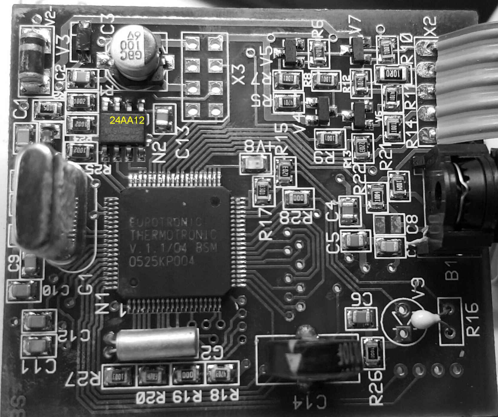

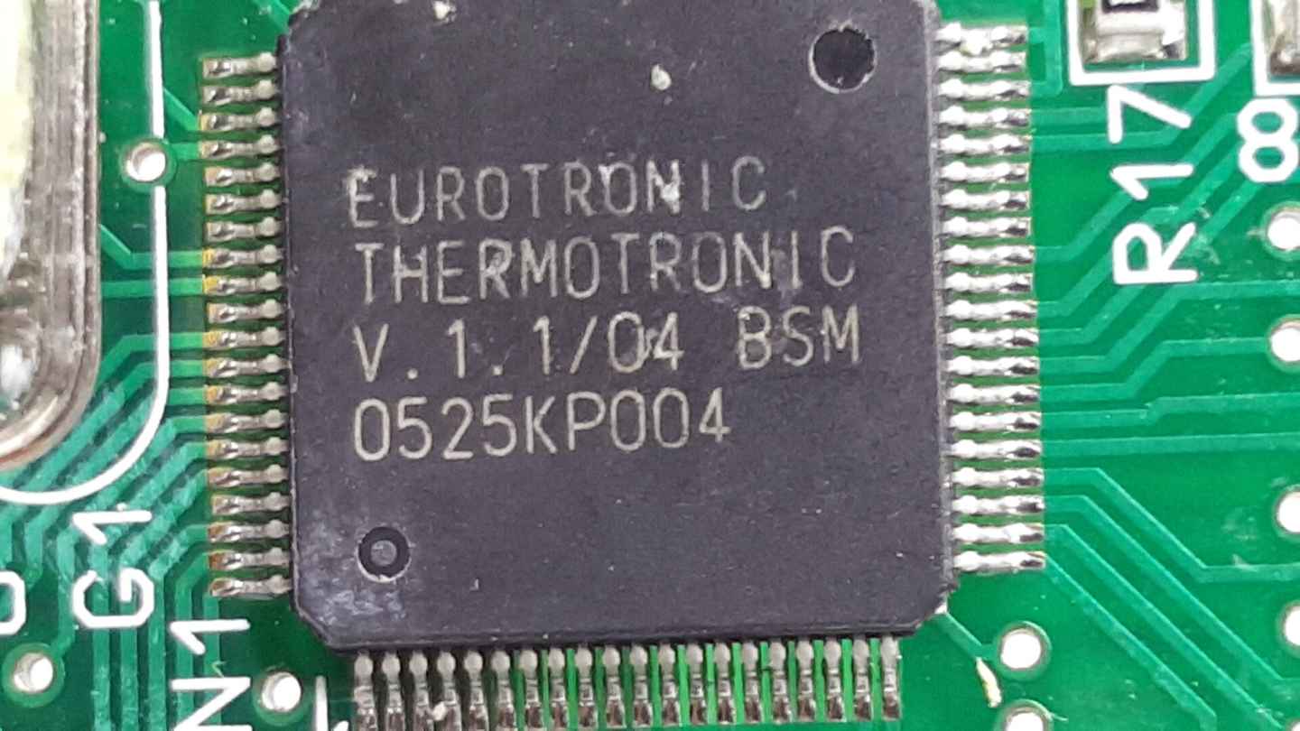

Mit viel Vorfreude öffnete ich dieses elektronische
Heizkörperthermostat, in Erwartung einen ATmega169 anzutreffen.
Ein 80-Pin-er mit 32kHz und 2,4576 MHZ Quarz fand ich vor.
Ist es ein AVR, wenn ja welcher?
Ein 24AA02 (EEPROM) tummelt sich auch noch auf der PLatine herum :-)
Danke für Eure Unterstützung.
Bernhard

von Thomas R. (r3tr0)
Kann gut sein, dass das ein PIC ist mit seinen 80 Pins.
von tux (Gast)
tippe auf einen MSP430F435 oder ähnliches
http://www.ti.com/product/MSP430F435
xt2 passt und auch die pos für den low freq quarz, ebenso was man so
sieht die lcd segment treiber
Kann es sein, daß das Ding schon ein paar Jahre auf dem Buckel hat?
Dann wäre die Verwendung von einem MSP430F435 verständlich, aber
heutzutage wird das aus Kostengründen kaum noch jemand machen, der ist
einfach zu teuer.

von F. S. (frank_s861)
Vom Housing und der letzten Zeile her tippe ich auf die NEC 78K Serie.
