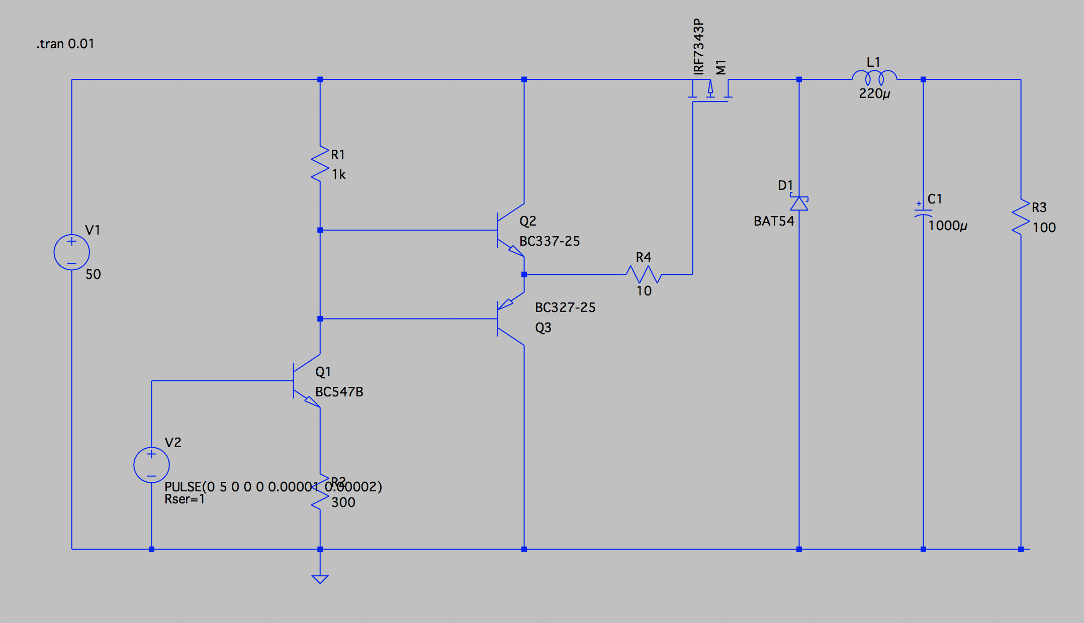

Ich brauche grad schnell 12V / 100mA aus 50V für einen Lüfter und habe keine Lust auf ein Schaltreglermodul zu warten. Lieber heute 1h was frickeln damit das abgeschlossen ist. Deshalb suche ich gerade einen Weg das aus meinem Bauteilfundus zu machen. Ein Weg mit einem Hilink AcDc das von den vorhandenen 230V zu nehmen. Möchte ich nicht, wenn ich die 50V verwenden kann, die da sind. Was mir dazu einfällt ist noch sowas hier als Step-Down: Beitrag "StepUp 3,6->5V mit ATtiny15" Und den Tiny mit Z-Diode versorgen. Ein Z-Dioden-Rechner sagt mir bei 50V Eingang, 5V Ausgang und 5mA käme ich mit einem Vorwiderstand von 9k und Viertelwatt gerade hin. Bei 10mA müsste ich schon 2 9k parallel nehmen mit Viertelwatt. Könnte das so funktionieren? Ich müsste für den schaltenden FET dann noch die Gateladung hinbekommen, dafür könnte ich mir doch einen Kondensator in den 5V Bereich nehmen, damit ich da Ladung bereit habe, und ich nicht auf die 5-10mA limitiert bin. Oder habt ihr noch andere Ideen? Schaltreglermodule mit LM2956 habe ich da, die gehen aber nur bis 40V. Kann man die elegant modifizieren, ohne 10 Dioden davor zu setzen? :-)

Hast du da nicht ein Henne-Ei Problem mit der Spannungsversorgung des Mikrocontrollers? Wenn du eine niedrige Spannungsversorgung hast, sollte es leicht sein, ein Rechtecksignal mit festem Tastverhältnis zu erzeugen (z.B. mit einem NE555, 75% High und 25% Low). Dahinter käme dann eine Endstufe und ein Tiefpass aus Spule und Kondensator. Fertig ist der ungeregelte Spannungswandler.

Conny G. schrieb: > Ich brauche grad schnell 12V / 100mA aus 50V für einen Lüfter Eine ZD12 1.3W parallel zum Lüfter und ein 330 Ohm 5 Watt Widerstand von dort an 50V.
Stefan U. schrieb: > Hast du da nicht ein Henne-Ei Problem mit der Spannungsversorgung des > Mikrocontrollers? Das wäre ja die Idee mit der 5.1V (oder welcher auch immer) Zener, die mir einen uC oder auch einen 555 betreibt, ja. Stefan U. schrieb: > Wenn du eine niedrige Spannungsversorgung hast, sollte es leicht sein, > ein Rechtecksignal mit festem Tastverhältnis zu erzeugen (z.B. mit einem > NE555, 75% High und 25% Low). Dahinter käme dann eine Endstufe und ein > Tiefpass aus Spule und Kondensator. Fertig ist der ungeregelte > Spannungswandler. Ja, das wäre eine uC-freie Alternative. Und für den Betrieb eines Opamp (Regelung) und eines Lüfters müsste es nicht geregelt sein. Gute Idee.... nach sowas hatte ich gesucht. MaWin schrieb: > Eine ZD12 1.3W parallel zum Lüfter und ein 330 Ohm 5 Watt Widerstand von > dort an 50V. Die Bauteile hab ich leider nicht. Die Zener hab ich in 0,5W und Widerstände nur 1/4 Watt oder ganz wenige Werte mit mehr. Also das sieht dann doch nach einem Weg aus: - Zener macht irgendwas, was ein 555 und MOSFET verkraftet, 5, 12 oder 18V - 555 macht PWM mit 25% Duty Cycle - MOSFET an den 50V, die 50V PWM an LC Tiefpass, fertig Da wäre dann noch die Frage wieviel ich den Ausgang der Konstruktion belasten kann, 100mA brauch ich. Das müsste dann wohl die Dimensionierung des LC-Filters richten (mehr C) und der Ripple wäre u.U. dann halt höher, je nach PWM-Frequenz. Stört der Ripple den Opamp wenn er nach einem NTC den Lüfter regeln soll? Müsste man erstmal wissen, wieviel Ripple übrig bleibt. Ausprobieren.
Und wenn keine passende Z-Diode da ist:

A. K. schrieb: > Und wenn keine passende Z-Diode da ist: > o-------o--------- ------o-----o----------- > | \ ^ | | > | --- | | > | | .-. .-. > | _ | | | | | > '-|___|----o | | | | > | '-' '-' > | | | > \| | | > > "Entweder oder" heisst: Entweder irgendeine Z-Diode bis 10V, oder die > inverse BE-Strecke eines Transistors (~8V). Mmmh, sehe ich das richtig, dass das die diskrete Variante eines Linearreglers ist? Und die Z-Diode oder die EB-Strecke wären eine Referenzspannung zur Steuerung?
Conny G. schrieb: > Mmmh, sehe ich das richtig, dass das die diskrete Variante eines > Linearreglers ist? Ja. Der obere Transistor wird also warm und muss 50V abkönnen. > Und die Z-Diode oder die EB-Strecke wären eine Referenzspannung zur > Steuerung? Ja. Gibt bessere Regler, aber für einen Lüfter wirds reichen.
PS: Mit einer 12-13V Z-Diode niedriger Leistung gibts natürlich eine einfachere Schaltung. Widerstand an 50V und Längstransistor als Booster dahinter. Wenn 12V Z-Diode also 11.3V zu wenig: Diode in Serie.
A. K. schrieb: > Conny G. schrieb: >> Mmmh, sehe ich das richtig, dass das die diskrete Variante eines >> Linearreglers ist? > > Ja. Der obere Transistor wird also warm und muss 50V abkönnen. > >> Und die Z-Diode oder die EB-Strecke wären eine Referenzspannung zur >> Steuerung? > > Ja. Genial. :-) Schau ich mir genauer an. Der obere T müsste also 38V à 100mA verbrennen, 3,8W. Das ist schon ganz ordentlich. Oder ich setze nur auf 40V runter und einen Step-Down dahinter, dann wäre es 1W. Platz ist derselbe, ob ich einen Kühlkörper brauche oder noch einen Stepper dranhänge....
A. K. schrieb: > PS: Mit einer 12-13V Z-Diode niedriger Leistung gibts natürlich eine > einfachere Schaltung. Widerstand an 50V und Längstransistor als Booster > dahinter. Das ist mir jetzt unklar, könntest das auch kurz zeichnen? > Wenn 12V Z-Diode also 11.3V zu wenig: Diode in Serie. Ob der Lüfter mit 12V oder mit 11V läuft wäre mir egal.
A. K. schrieb: > PS: Mit einer 12-13V Z-Diode niedriger Leistung gibts natürlich eine > einfachere Schaltung. Widerstand an 50V und Längstransistor als Booster > dahinter. Wie hier in 3.2.2! http://www.joretronik.de/Web_NT_Buch/Kap3/Kapitel3.html
Die Schaltung gefällt mir, sie ist supersimpel. Was mich stört ist die Verlustleistung, ich bräuchte einen Kühlkörper. Der passendste Transistor, den ich habe ich ein BD139, der kann nur 1.25W. Da gefällt mir die 12V mit wenigen Milliampere per Z-Diode und dann einem primitiven, ungeregelten Schaltregler mit NE555 dann doch besser.
Conny G. schrieb: > Die Bauteile hab ich leider nicht. > Die Zener hab ich in 0,5W Also, passt doch: 5V x 0,1A = 500mW. Also drei der Dioden vor dein LM Schaltreglermodul und fertig...
Ein LM555 "Stromschwein" mittels Zenerdiode versorgen, um einen FET anzusteuern? Der 555 ist nun icht gerade eine Ausgeburt an Effizienz. Es gibt die Dinger auch als CMOS Version. Die 20mA, die die Standardversion verheizt, müssen ja 1:1 von den 50V her fließen, bei einer linearen Stabilisierung - plus nochmals ein paar mA für die Zenerdiode, da die ebenfalls einen Grundstrom benötigt, um überhaupt stabilisieren zu können. Den LM2576 und sicherlich auch den 2596 gibt es auch als HV Version, die kann 60V Eingangsspannung ab. Man muß ja nicht sklavisch die kleinen Chinaplatinen verwenden, sondern kann sich auch an der AppNote des Herstellers orientieren und das Ganze zu Fuß aufbauen.

Bei genügend Geduld beim Wickeln könnte man ggf. einen Royer-converter aufbauen. Für die 50 V Windungen könnte ggf. eine Stromkompensierte Drosssel passen. 2 Transistoren für etwa 200 V hat man ggf. noch irgendwo. Ein altes SNT ggf. auf 50 V am Eingang anzupassen wäre vermutlich noch einfacher. Vor allem die relativ neuen und sparsamen starten ggf. auch schon mit wenig Spannung, wenn für den Start ein depletion Mode MOSFET statt einem Widerstand drin ist.
Hab mich für den ersten Versuch mal für einen Attiny13 an Zener 5.1 entschieden und danach MOSFET an Pwm und das übliche L-C-Diode Konstrukt für einen Step-Down. Tiny mit Zener läuft, hinten kommt auch eine Spannung raus. Allerdings muss ich den Step Down wohl schon regeln, die Spannung hinten wird viel zu hoch. Logisch, es wird ja laufend reingepumpt, aber außer von einer LED nichts entnommen. Und das zweite Problem ist, der MOSFET (irlu024n) wird sehr schnell sehr heiss, der schaltet wohl bei den knapp 4V nicht ganz durch. Jetzt wird es allerdings aufwändig, jetzt müsste ich mir noch 10-12V per Zener holen und den MOSFET mit einem weiteren ansteuern... Entweder ich sehe das morgen als Challenge oder ich bestelle mir einfach einen Step-Down für 50V :-)
#5233152
Conny G. schrieb: > Allerdings muss ich den Step Down wohl schon regeln, die Spannung hinten > wird viel zu hoch. Logisch, es wird ja laufend reingepumpt, aber außer > von einer LED nichts entnommen. Die Rede war ja auch (zwischen den Zeilen) von einer echten Halbbrücke. Mit Diode klappt das nicht, bzw. nur während einer Belastung. Ggf. muss dir bewusst sein, daß dieser ungeregelte Wandler Energie sowohl von 50 nach 12V schieben kann, als auch umgekehrt. Wenige Millivolt Spannungsänderung an einer Seite bewirken da eine Umkehr der Ströme. Das Teil verhält sich quasi wie ein Trafo für DC. Man kann da sonst schnell Überraschungen erleben, gerade weil er keinerlei Strombegrenzung hat. Conny G. schrieb: > Entweder ich sehe das morgen als Challenge Mach es genau so! Bestellen kann jeder, und schon bald kann man dann nur noch Fertigteile zusammenklatschen. Ich komme auf 17 Teile für die komplette Halbbrücke in schmutziger Ausführung, oder 20 Teile gegen die Bedenkenträger. Alles hat man in der Bastelkiste. Klappt auf Anhieb und bleibt unter Belastung vollkommen kalt. Gekritzel gibt's, sobald du selbst eine solche ungeregelte Halbbrücke real aufgebaut hast.

Also irgendwie stehe ich jetzt auf dem Schlauch. Habe eine Weile recherchiert und zwei Varianten gefunden. Das ist eine Variante mit Halbbrücke um mit 5V einen pmos auf 12V anzusteuern: http://i.imgur.com/ne7ZA5h.png Also uC -> LL MOSFET an 5V -> Bipo-Halbbrücke -> pmos Sieht mir überzeugend aus um die Schaltverluste zu minimieren, aber ziemlich großer Bauteileaufwand, ist nicht mehr Quick & Dirty :-) Das ist die andere Variante, pmos an PWM, ohne Halbbrücke: http://www.mosaic-industries.com/embedded-systems/microcontroller-projects/electronic-circuits/step-down-switching-regulator Bei der 2. Variante wäre die Frage wie ich den pmos geschaltet bekomme, mein Versuch mit den knapp 4V und einem IRLU 2905Z hat gestern nicht geklappt. Habe dann aber erstmal eine nmos Variante probiert. Also meine Interpretation der Lage wäre: - mit 5V bekomme ich keinen Leistungs-MOSFET vernünftig geschaltet, jedenfalls nicht in höherer Frequenz mit mässigen Schaltverlusten - deshalb brauche ich eine zweite Spannung, 10-12V, die ich auch aus Z-Diode generieren kann - eine Halbbrücke aus Bipos hilft den pmos richtig und effizient zu schalten - da ich mit der Z-Diode nicht die große MOSFET-Steuer-Leistung aus meinen 10-12V Schaltspannung bekomme und die Schaltgeschwindigkeit langsam bleiben wird müsste ich relativ langsam takten (< 1kHz) und dafür mit größerem LC arbeiten, das könnte für meine 100mA für den Lüfter ausreichen Lieber weil einfacher wäre mir natürlich obige Variante 2, ohne die Halbbrücke. Ich habe da noch was gesehen: https://easyeda.com/GreatScott/ATtiny_Buck_Boost_Converter-RXig0YIif Das ist aber mässig vertrauenwürdig. Würde das funktionieren? Das ist aber eigentlich ein Inverter, oder?

Ja, genau so. Also ein step-down, nur statt der Diode einen weiteren Mosfet. Die Treiber sind allesamt recht aufwändig für diesen Püppi-Wandler. Bei der Leistungsklasse sucht man nach sehr einfachen Lösungen. Das kann z.B. auch ein geregelter, invertierender Wandler sein. Ist so ziemlich der einfachste Wandler überhaupt, bei dem man auch nicht unbedingt einen IC für die volle Eingangsspannung braucht. Bedingung wäre natürlich, daß die Spannung des Lüfters huckepack auf den 50V liegen darf (oder unterhalb Masse, je nach Aufbau).

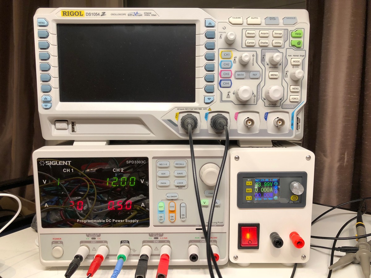

Ich habe leider keine Zeit mehr gehabt mich mit dem Step-Down an Zener-Diode zu beschäftigen. Habe jetzt ein Hilink 230V>12V verwendet, dann hängt es halt mit an der Netzspannung. Siehe Bild, das ist jetzt draus geworden, aus der Lüftersteuerung für das Labornetzteil.

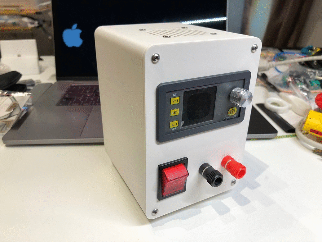

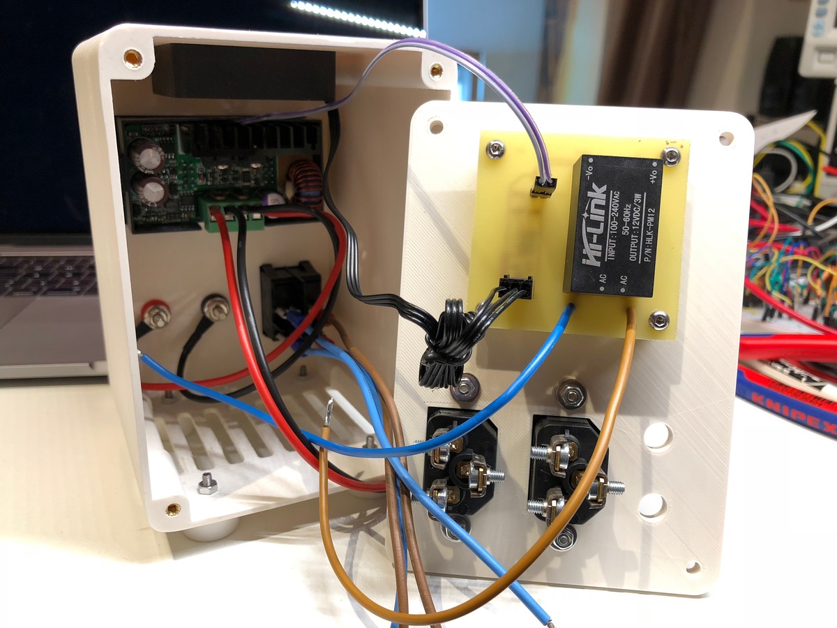

Labornetzteil (mit dem DPS5005 Modul https://www.amazon.de/gp/product/B01I9LQH12/).

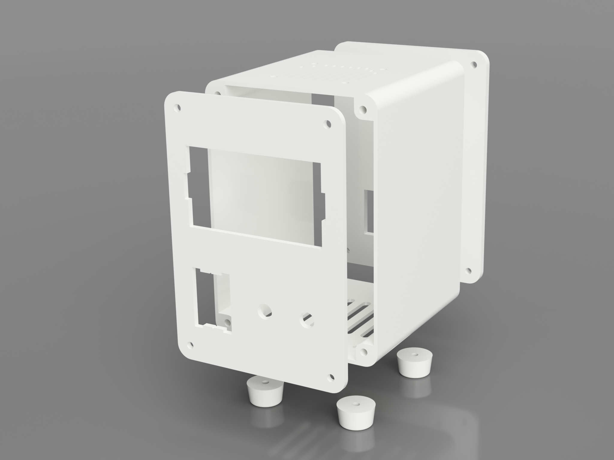

Schön sauber aufgebaut, hast Du die Aussparungen mit einer CNC gemacht?
Sven L. schrieb: > Schön sauber aufgebaut, hast Du die Aussparungen mit einer CNC gemacht? Das ganze Gehäuse ist 3D-gedruckt, inklusive der Gummifüsse.
Ah, da hast Dir aber ganz schön arbeit gemacht. Warum sind im Gehäuse denn zwei Netzstecker eingebaut?
Sven L. schrieb: > Ah, da hast Dir aber ganz schön arbeit gemacht. Ja, wollte was hübsches. :-) > Warum sind im Gehäuse denn zwei Netzstecker eingebaut? Das wird mit einem riesigen, externen Meanwell 48V / 50A Netzteil betrieben (30cm lang, 13cm breit, 3cm hoch), das kommt unter die Tischplatte (Halterungen dafür drucke ich noch). Und damit ich das über das "Bedienteil" ein-/ausschalten kann geht die Netzspannung zuerst auf einen Schalter in dem Gehäuse (erster Kaltgerätestecker) und dann wieder raus zum Netzteil (2. Kaltgerätestecker). Dann kommen 55V vom Meanwell wieder zurück über die Bananenbuchse. Ist so ein bissschen von hinten durch die Schulter ins Auge, aber ich wollte das Meanwell-Monster nicht auf dem Tisch haben. Und dessen Lüfter sind auch so laut, das möchte man nicht dauern laufen lassen.

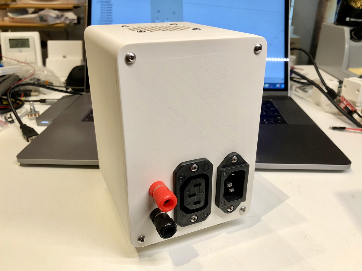

Conny G. schrieb: > und dann wieder raus zum Netzteil (2. Kaltgerätestecker). Hoffentlich ne Buchse.
Ahja Sinn verstanden, mich hatte gewundert, das die beiden Kaltgeräteeinbauten Stecker waren, darum hatte ich so doof gefragt. Ich bin irgendwie immer wieder erstaunt über die Detailverliebtheit der Leute, komlettes Gehäuse gedruckt und dann noch mit Einpressmuttern für den Deckel. Wie glatt bekommt man denn beim Drucken mittlerweile die Oberflächen? Auf der Animation sieht man ja doch noch ein paar der üblichen spuren vom 3-D Drucken.
Conny G. schrieb: > Und damit ich das über das "Bedienteil" ein-/ausschalten kann geht die > Netzspannung zuerst auf einen Schalter in dem Gehäuse (erster > Kaltgerätestecker) Also hier Strom rein. > und dann wieder raus zum Netzteil (2. > Kaltgerätestecker). Und hier Strom raus, auf berührbare Stifte. Richtig?
A. K. schrieb: > Conny G. schrieb: >> Und damit ich das über das "Bedienteil" ein-/ausschalten kann geht die >> Netzspannung zuerst auf einen Schalter in dem Gehäuse (erster >> Kaltgerätestecker) > > Also hier Strom rein. > >> und dann wieder raus zum Netzteil (2. >> Kaltgerätestecker). > > Und hier Strom raus, auf berührbare Stifte. Richtig? Mmmh, ja :-)
Sven L. schrieb: > Ahja Sinn verstanden, mich hatte gewundert, das die beiden > Kaltgeräteeinbauten Stecker waren, darum hatte ich so doof gefragt. > > Ich bin irgendwie immer wieder erstaunt über die Detailverliebtheit der > Leute, komlettes Gehäuse gedruckt und dann noch mit Einpressmuttern für > den Deckel. Hehe, jetzt sieht es neben dem großen Bruder wenigstens nach was aus ;-) > Wie glatt bekommt man denn beim Drucken mittlerweile die Oberflächen? > Auf der Animation sieht man ja doch noch ein paar der üblichen spuren > vom 3-D Drucken. Bisschen was sieht man schon, man kann aber schon recht schöne Sachen machen. Anbei mein iPhone-Dock, da sieht man nur noch ganz leichte Textur.
Conny G. schrieb: >> Und hier Strom raus, auf berührbare Stifte. Richtig? > > Mmmh, ja :-) Soll ich Dir eine Buchse spendieren? Geht ja garnicht...
Sven L. schrieb: > Conny G. schrieb: >>> Und hier Strom raus, auf berührbare Stifte. Richtig? >> >> Mmmh, ja :-) > > Soll ich Dir eine Buchse spendieren? Geht ja garnicht... Ja, das ist ein kleiner Designfehler, geb ich zu. Schon erledigt, hab mir schon welche bestellt.
Conny G. schrieb: > Sven L. schrieb: >> Conny G. schrieb: >>>> Und hier Strom raus, auf berührbare Stifte. Richtig? >>> >>> Mmmh, ja :-) >> >> Soll ich Dir eine Buchse spendieren? Geht ja garnicht... > > Ja, das ist ein kleiner Designfehler, geb ich zu. > > Schon erledigt, hab mir schon welche bestellt. So, ganz pflichtbewusst habe ich heute nach Erhalt der Kaltgeräte-Buchsen umgerüstet. Nun ist es sicher :-)

Conny G. schrieb: > So, ganz pflichtbewusst habe ich heute nach Erhalt der > Kaltgeräte-Buchsen umgerüstet. Nun ist es sicher :-) Dann kann ich endlich wieder ruhig schlafen ;)
Nebenfrage: Wie machst du das mit den Einpressmuttern? (ansonsten Respekt!)
Michael R. schrieb: > Nebenfrage: Wie machst du das mit den Einpressmuttern? (ansonsten > Respekt!) Das ist ganz einfach: 4mm Löcher für 3mm-Gewinde-Pressmuttern vorsehen. Dann die Mutter auf einen 300 Grad Lötkolben stecken und nach ein paar Sekunden eindrücken. Das geht allerdings nur bei Löchern, die tief genug sind, denn der Lötkolben steht hinten 5mm raus. Bei weniger tiefen Löchen muss man eine Schraube reindrehen, die mit der Zange festhalten und dann die Mutter und die Schraube mit der Heissluftpistole erwärmen (250-300 Grad) und dann flott eindrücken. Ist aber etwas schwieriger, d.h. zeitkritisch, weil die Mutter schnell abkühlt.
Danke! ich dachte kurz, man könnte die gleich mit "einspritzen" (in deienem Fall wohl "eindrucken") Hast du schnell einen Link auf die verwendeten Einpressmuttern?
Michael R. schrieb: > Danke! ich dachte kurz, man könnte die gleich mit "einspritzen" (in > deienem Fall wohl "eindrucken") Das könnte auch gehen, habe ich noch nicht versucht. Ist aber mehr kompliziert als es Vorteile bringt. > Hast du schnell einen Link auf die verwendeten Einpressmuttern? Da muss ich in meinen Emails schauen oder auf die Tütchen, sobald ich im Büro bin. Habe damals jedenfalls eine ganze Weile recherchiert eine Quelle zu finden und habe dann bei einem Hersteller direkt bestellt. Dort gab es nur 100er Tütchen und es kostete die typischen Hersteller Versand-/Prozesskosten von 20 Euro oder so. Aber würde ich wieder machen, ich liebe diese Dinger. Die Alternativen sind entweder nicht nachhaltig (Schraube direkt in den Kunststoff) oder weit weniger elegant und hübsch (Mutter in Einschubtasche oder Aussparung auf der Gegenseite). Habe mir ca 6-8 verschiene Sorten bestellt, 2.5, 3, 4mm und 2 Bauformen, mit Kragen und ohne Kragen. Die mit Kragen kann man zB auf der Gegenseite platzieren und können dann nicht ausreißen.
Conny G. schrieb: > Da muss ich in meinen Emails schauen oder auf die Tütchen, sobald ich im > Büro bin. Bitte darum! Eilt nicht, trotzdem schon mal herzlichen Dank!
Die sind’s: https://shop.kvt-fastening.de/de/katalog/katlist.html?kat=5 Multisert und Microbarb.
Grad nochmal kurz rumgegoogelt, ist immer noch so, dass man sehr wenig dieser Einpress/-Einschmelzmuttern findet. Habe gerade auf die Schnelle keinen Versender gefunden, der sonst eine Auswahl davon hat.

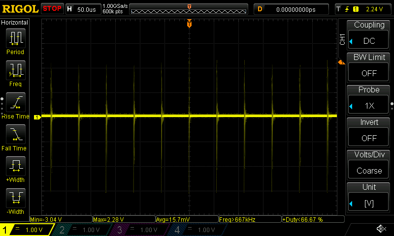

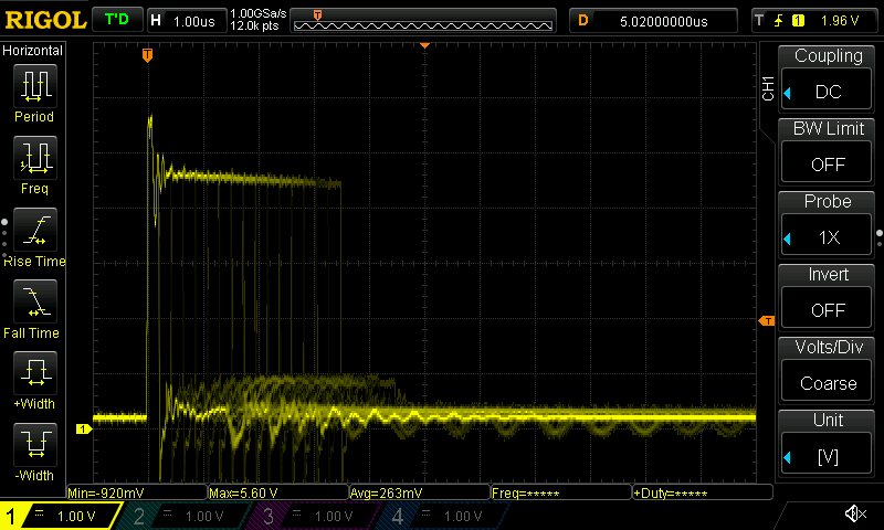

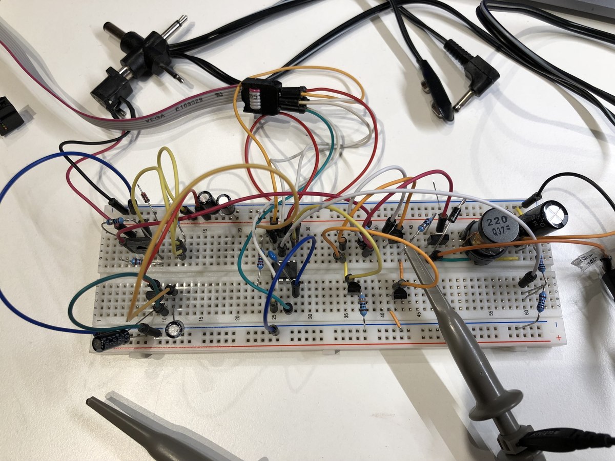

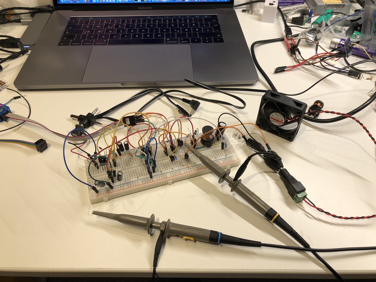

Soo, jetzt hab ich's! :-) Das hat mich nicht mehr losgelassen, ich wollte das mal machen für diese Situation einen Buck Converter bauen. Habe mich jetzt 2 lange Abende mit Ruhe damit beschäftigt und here it is... Links oben Z-Diode 18V mit Transistor zur Entlastung, gibt ohne Kühlkörper 18V / 50mA her. Links unten ein 5V Linearregler an den 18V, versorgt den Attiny13. Mitte links ein Attiny13. Mitte rechts ein Totem Pole Buffer zur Ansteuerung eines p-Kanal MOSFET (IRFU9024N, -55V, -11A, 0.175 Ohm, 19nC Gate Charge). Rechts ein klassischer einfacher Buck Converter mit diesem MOSFET, einer 08/15 Freilaufdiode, 220uH Drossel, 1000uF Elko. Vom Ausgang ein Kabel von einem Spannungsteiler (10k / 1k) auf den ADC1 des Attiny, der Duty Cycle wird nach der Spannung am Ausgang geregelt. Als Referenz wird die Versorgung des Tiny verwendet, der Spannungsteiler gibt bei 55V dann 5V auf den Tiny. Ich habe während des Baus von invertierendem Buck auf nicht invertierenden umentschieden und brauchte deshalb die "belastbaren" 18V nicht, die das n-MOSFET Gate getrieben hätten. Es würde also reichen die 18V Zener in eine 5V Zener auszutauschen. Neben dieser Unnötigkeit gibt es noch ein kleines Design-Problem: der obere NPN des Totem Pole wird über den Specs betrieben und bekommt auf CE 50-55V ab statt erlaubter 45V. Aber was ich erreichen wollte ist geschafft: den 12V Lüfter an 50V betreiben, mit nur Bauteilen aus der Bastelkiste. Es wird nichts heiss, läuft stabil auch nach mehreren Minuten Betrieb. Außer einem Attiny13, der mal versehentlich die 18V gesehen hat (5v-Regler falsch rum eingesteckt, weil das Datenblatt die Bottom View zeigt und ich sie als Top View las...) musste auch kein Bauteil sterben. Wenn man das jetzt ernsthaft verwenden wollte müsste man wahrscheinlich noch 1-2 Abende optimieren. Da ist noch krasses "Klingeln" auf dem Gate und der 1 kHz Ripple von 1V am Ausgang ist schon auch extrem. Ich vermute aber, da geht nicht mehr viel, die PWM-Frequenz ist maximal und man sieht, dass eine Schwingung des Ripple gerade mal aus ein paar PWM-Zyklen besteht. Es wird also schon so schnell geregelt wie es geht. Ach ja: es wurde in diesem Thread mal gesagt man könnte ja einfach mit 25% Duty Cycle und LC Tiefpass die 12V erreichen. Das geht nicht, dann läuft die Spannung am Ausgangskondensator hoch bis zur Eingangsspannung bei niedriger Last. Man MUSS die rübergeschaufelte Ladung regeln, nach der Last die am Ausgang hängt. Auch hier wurde das mal falsch behauptet und widerlegt, siehe Ende: Beitrag "Re: Abwärtswandler Drossel Leerlauffästigkeit" Das funktioniert nur im hochohmigen Bereich, nicht wenn eine variable Last im Spiel ist.
Beweisvideo :-) https://www.youtube.com/watch?v=4ktAYRztvxk Ansonsten die Zener-Transistor-18V-Geschichte, 5V Linearregler, Attiny, Lüfter mal weggelassen, das ist die Schaltung für den Totem Pole Strompuffer und den Tiefsetzsteller. Ha. Gerade nochmal die Fuses des Attiny angeschaut, er hatte nur 4.8 Mhz als Taktfrequenz gesetzt. Auf 9.6 Mhz erhöht und schon wird der Ripple etwas kleiner. Von vorher -240mV bis +1.05V = 1.250mW auf jetzt -200mV bis +800mV = 1V. Siehe Oszi-Screenshot. PWM-Frequenz jetzt 38 kHz. Wenn man ihn jetzt noch extern takten würde auf 20 Mhz... :-)

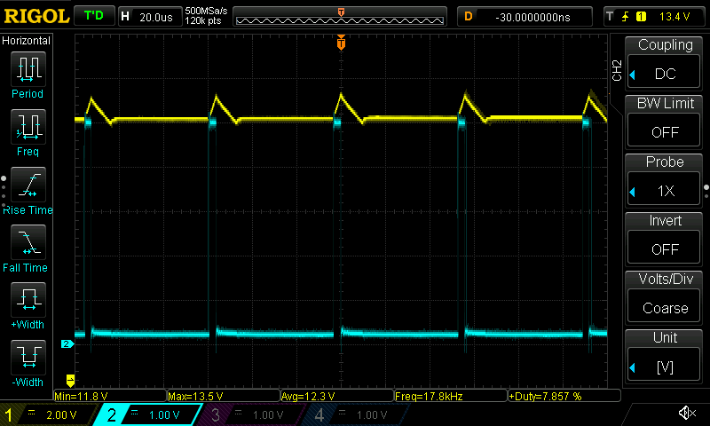

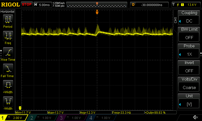

Noch ein Video dazu: Der Duty Cycle variiert mit der Eingangsspannung, wie er soll. Der Lärm, den man im Video hört ist der Lüfter. Man hört er bläst schon konstant weiter. Erst bei Eingangsspannung unter 13V bricht die Ausgangsspannung zusammen und der Lüfter läuft langsamer. Herrlich, das macht Spass. https://www.youtube.com/watch?v=zYmP2v27e-U
Wenn ich so drüber nachdenke müsste ich den Ripple einfach durch einen besseren Regelalgorithmus großteils wegbekommen. Aktuell ist der schon argh spartanisch: Wenn Spannung < Ziel erhöhe OCR0A um eins, sonst verringere um eins. D.h. die Regelung ist gerade auf Schwingen programmiert, weil sie bis zum Zielwert noch Gas gibt bzw. bremst.
