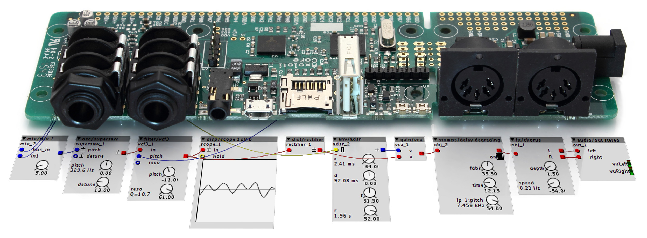

von harald (Gast)
von Max P. (Gast)
von Stefan F. (Gast)

https://mutable-instruments.net/archive/shruthi/build/
Man kann auch fertige Soundchips ansteuern (hier mit PIC statt ATmega):
http://www.ucapps.de/midibox_sid.html

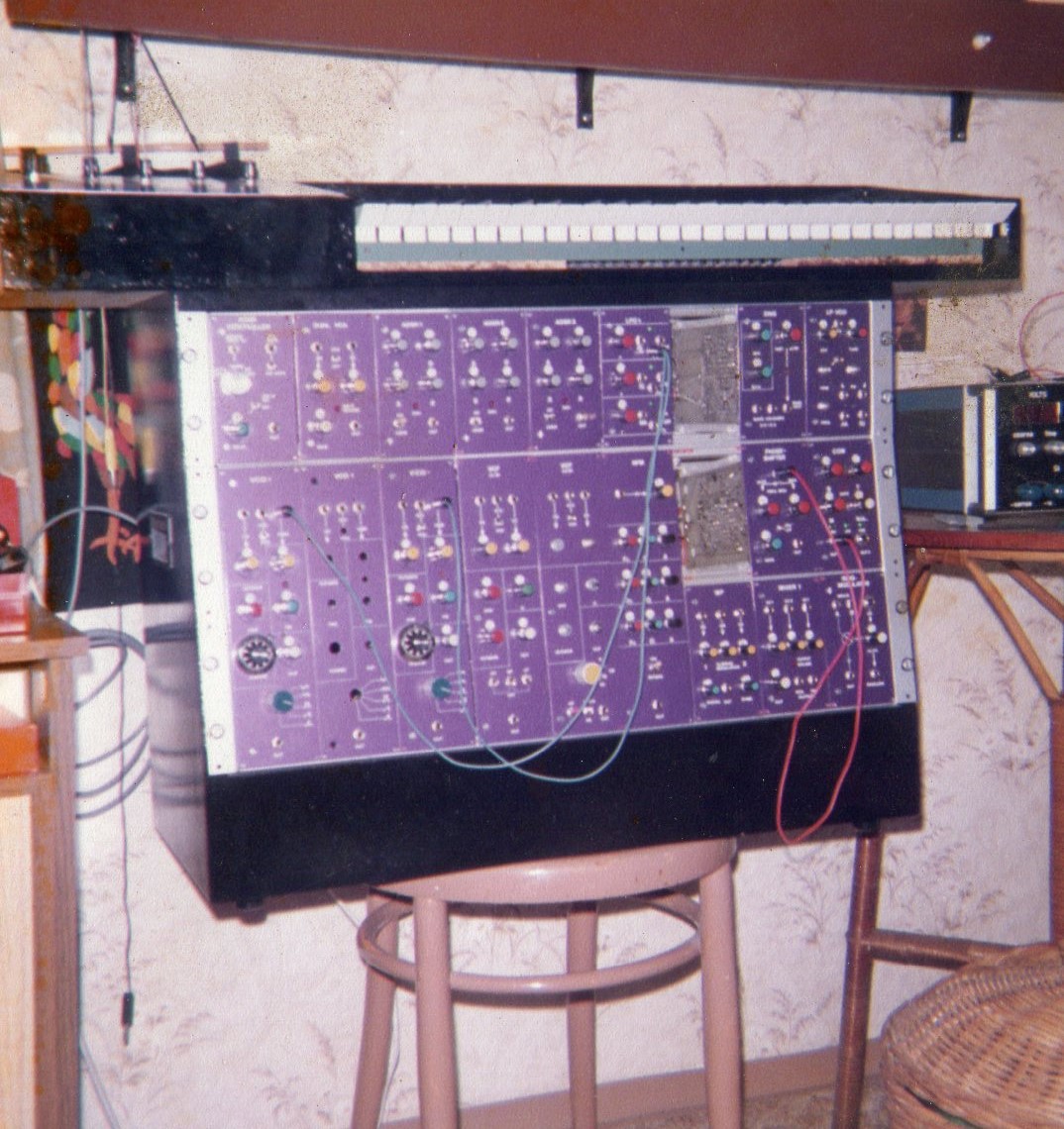

von Mani W. (e-doc)
Das ist ein monophoner Synth nach Moog, Tastaturabfrage mit einigen
40xx und Ad/Wandler aus den 80ern...
Der Rest ist Elektor, das Gehäuse aus 19 mm Novopan, lackiert, gewalzt,
die Einschübe in 19 Zoll, Platinen selbst hergestellt und von Hand
gelötet, später in der Firma durch das "Schwallbad" geschickt, die
Lackierung der Alu-Frontplatten wurde im Backrohr einige Stunden
eingebrannt und die Beschriftung in weiß wurde mit einer
Röhrchenfeder und spirituslöslicher Farbe mittels Schablone hergestellt,
oft auch nur Punkt für Punkt weitergetupft...
Viel Arbeit, und alleine die Drehknöpfe (ohne Potis) haben mich
Anfang 80 etwas mehr als 2000 öS, 285 D-Mark gekostet...
Ach ja!
Da ist nichts programmierbar, die Einstellungen musste man sich merken
oder aufzeichnen...
Und lange ist es her, aber das Gerät funktioniert heute noch!

von Mani W. (e-doc)
soul e. schrieb:
> "Wie speichert man da ab?"  -  "Mit Polaroid."
Wäre eine Möglichkeit, ebenso wie Abbilder der Frontplatten, die kopiert
wurden und dann diverse Einstellungen eingezeichnet wurden...

von Mani W. (e-doc)
Hugo schrieb:
> Vorschlag: Zeig deine Projekte!
Weiter oben existiert ein Bild...
Und aus diesem "Ding" kann alles, vieles, oder auch nichts heraus
kommen...
Je nach Intelligenz und Bedienung natürlich...

Auf jeden Fall ein schönes Gerät. Hast Du auch selbst daran entwickelt
oder nur nachgebaut?
von Mani W. (e-doc)
Die Tastatursteuerung digital abgefragt mit AD/Wandler habe ich selbst
entworfen und gebaut, Charakteristik ist 1 Volt/Oktave, also bei 12
Tönen dann 83,33 mV...
Dazu braucht es keinen Atmega oder sonst ein Ding, das es damals (TM)
sowieso nicht gegeben hat...

Sieht mir extremst nach FORMANT aus... hatte ich selbst ein paar
Platinen angefangen, jedoch nie fertiggestellt... damals, als ich noch
lebte ;-)
von Mani W. (e-doc)
Ist auch einer, Bauanleitung in 2 x A4 Büchern, und eigentlich hat immer
auch alles funktioniert, hin und wieder gab es eine "Nachlese"...
Ich habe seit 1976 Elektorschaltungen nachgebaut bzw. auch manche Idee
geholt, aber ich könnte nicht sagen, dass irgend etwas nicht
funktioniert
hätte...
Wie das heute ist, weis ich nicht...
Dass ein großes Projekt wie der Formant leicht nachzubauen war mit allen
Unterlagen ist schon eine große Leistung des damaligen Teams gewesen...
