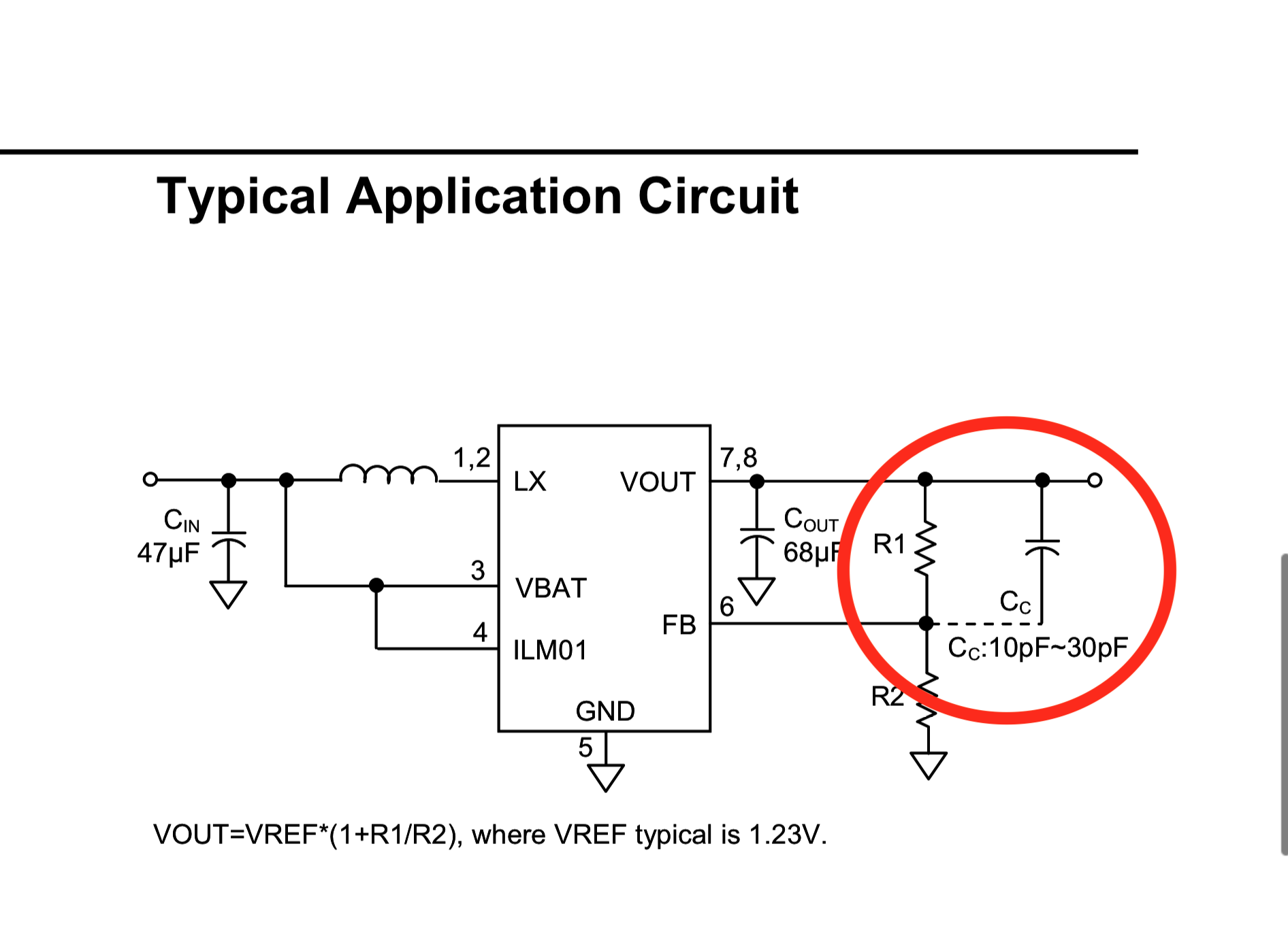

Damian M. schrieb:
> Was soll die gepunktete Linie bedeuten ?
> Ist das nun eine Verbindung oder nicht ?
So ein Schaltregler im MHz-Bereich ist etwas, das gern mal schiefgeht.
Besonders bei Anfängern. Ein Tipp: sieh dir vor dem Layout die
Gedankengänge dort mal genauer an und beherzige sie:
http://www.lothar-miller.de/s9y/categories/40-Layout-Schaltregler
Die Stromkreise "Laden" und "Entladen" der Spule gibt es auch bei
deinem Schaltregler...
