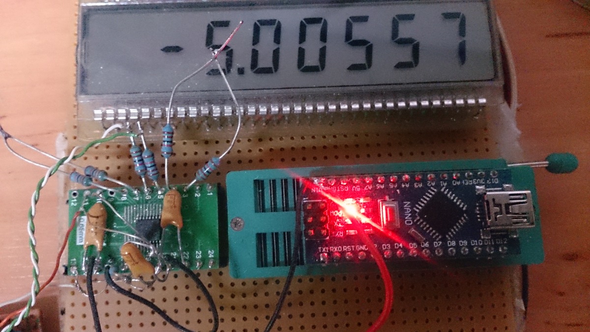

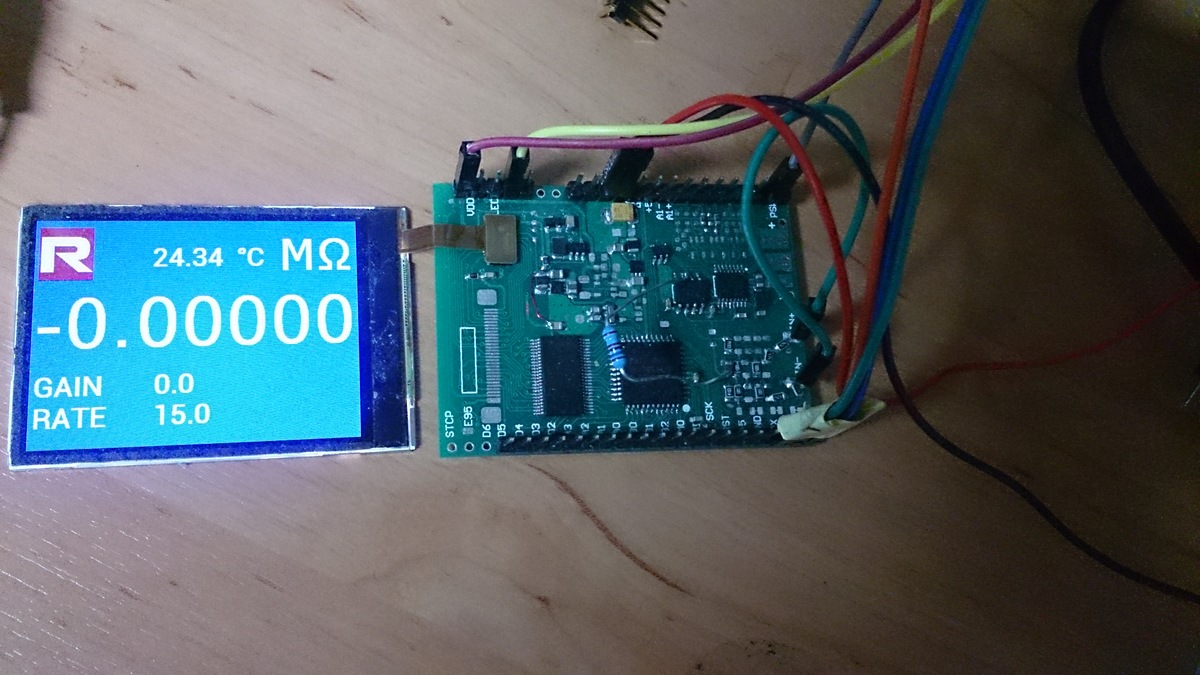

Ich habe vor kurzem mit AD7799 von AD experimentiert, komischerweise spielt dabei der absolute Wert von Referenz keine große Rolle. Eher mehr das Rauschen von Referenz. Ich kann mit meinem Laie Kenntnis auf dem Gebiet nur so begründen, dass der absolute Wert der Referenz bei Sigma-Delta ADC egal ist, schließlich misst man hier "Differenz", also anders wie bei Single-Ended. Ist es eine falsche Schlussfolgerung von mir?
Tany schrieb: > Ich habe vor kurzem mit AD7799 von AD experimentiert, komischerweise > spielt dabei der absolute Wert von Referenz keine große Rolle. Und was hast du konkret gemessen? Auf welchen Parameter soll die Höhe der Referenzspannung keinen Einfluss haben? Wie sah der Aufbau aus?
#5265216
Christian L. schrieb: > Wie sah der Aufbau aus? Naja, die erste Version hat ein MA6126_50 als Referenz, misst grad Spannung am REF02. In der 2. Version dient ebenfalls ein Max6126_25 als Referenz. Zuvor habe ich 5V Betriebsspannung halbiert und als Referenz benutzt. Die Anzeige schwankt zw. 0 und +-1 (letzte Digit). Mindesten 16 bits Genauigkeit habe ich damit schon erreich oder habe ich mich wieder getäuscht?
Tany schrieb: > Mindesten 16 bits > Genauigkeit habe ich damit schon erreich oder habe ich mich wieder > getäuscht? Nein, 16 Bit Genauigkeit sind das nicht. Die Genauigkeit kannst du so auch nicht ermitteln. 16 Bit Genauigkeit wären, wie oben bereits genannt 0,0015%. Du siehst ja selbst, dass du 5,5mV Abweichung bei 5V hast. Das sind 0,11%. Du weißt aber nicht, wie groß der Anteil der Referenzspannung und wie groß der Anteil der gemessenen Spannung an diesem Wert ist. Die MAX6126-50 Referenz kann selbst, je nach Version und Gehäuse, bis zu 0,1% Abweichen. Bei der REF02 ist es noch schlimmer. Auch ist der Wandler nicht 100% Genau und fügt einen Fehler mit hinzu. Du hast also mehrere unbekannte in deinem System. Du bräuchtest also eine Möglichkeit entweder die Referenz zu messen oder du müsstest eine Referenz zur Verfügung zu stellen, welche mindestens die 0,0015% ermöglicht. Das die Messung der geteilten Referenzspannung stabil steht, sagt ebenfalls nichts über die Genauigkeit aus. Ein Thermometer kann auch immer wieder den gleichen Wert mit 0,1°C reproduzierbar anzeigen bei gleichen Bedingungen. Wenn der angezeigte Wert aber immer um 10°C zum realen Wert daneben liegt, dann hast du trotzdem nur 10°C Genauigkeit.
