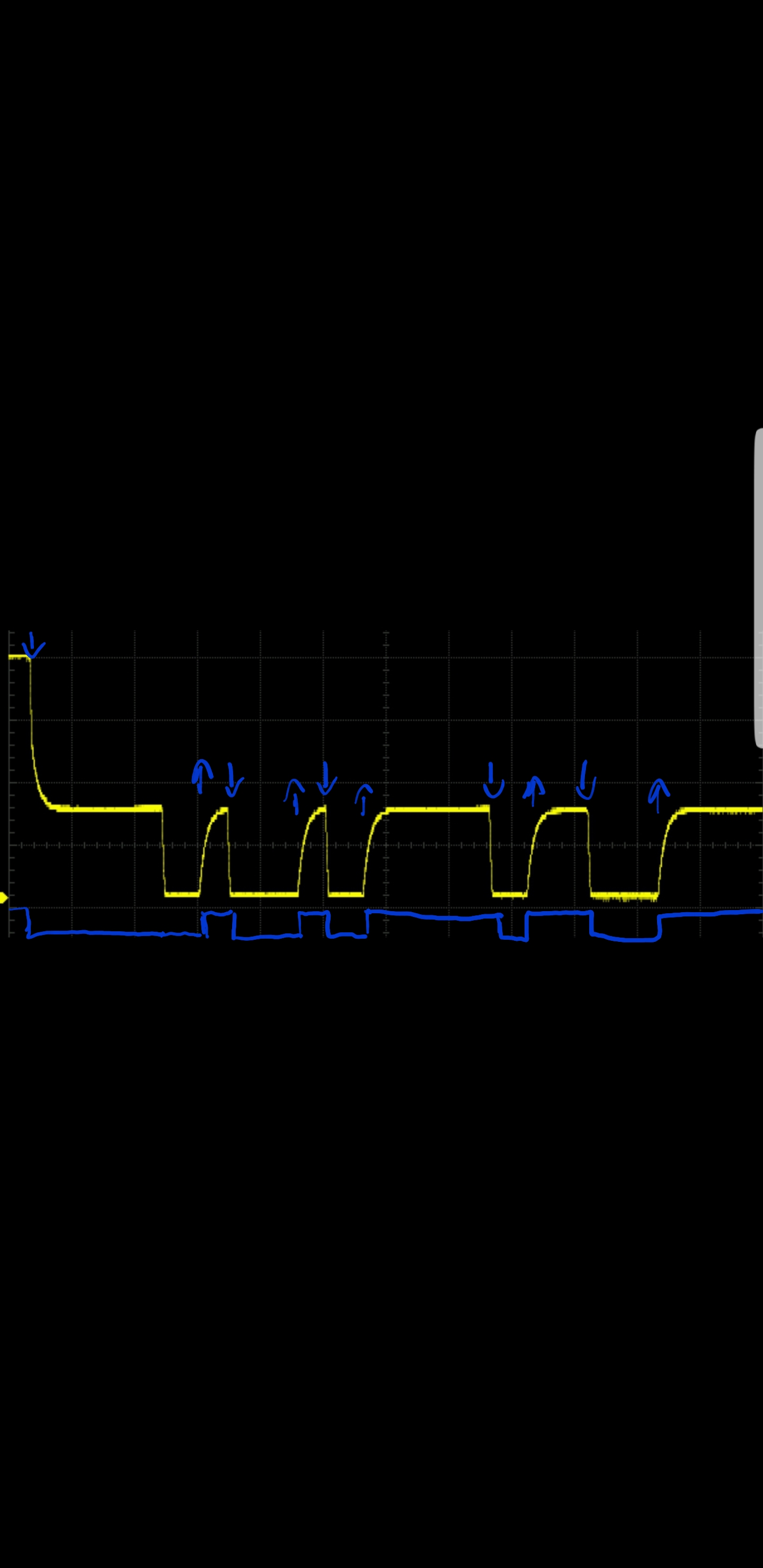

Gibt es ein IC mit dem mann eine steigende, bzw. fallende Flanke zu
einem 0,1 Signal konvertieren kann?
Signal sollte von 0 zu 1 wechseln falls die Spannung um mindestens 1mV
gestiegen ist. Signal sollte von 1 zu 0 wechseln falls die Spannung um
mindestens 1mV fällt. (Siehe Anhang)

Geht es wirklich um Spannungsdifferenzen von 1mV?
Um was hanelt es sich dabei? Was willst du eigentlich erreichen.
Der Graph im Anhang zeigt auch etwas anderes.
Ganz links sind 2 fallende Flänken, die nicht das machen, was du im Text
beschreibst.
Gruß Öletronika

Gast #5265149
U. M. schrieb:
> Der Graph im Anhang zeigt auch etwas anderes. Ganz links sind 2 fallende
> Flänken, die nicht das machen, was du im Text beschreibst.
Gleichbleibende Spannung sollte das Signalpegel nicht ändern, deswegen
ist es schon richtig, dass 2 nacheinander fallende Flanken sind eine 0.

Achim S. schrieb:
> Dein Signal sieht so aus als wenn Sättigung und unsymmetrische Impedanz
> ein Timing kaputt machen
Hmmm...
