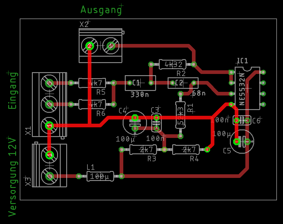

von Frank (Gast)
Sepp schrieb:
> 100µ Elko oder Kerko?
Elko.
~Mercedes~ schrieb:
> Wie ist deine Masseführung?

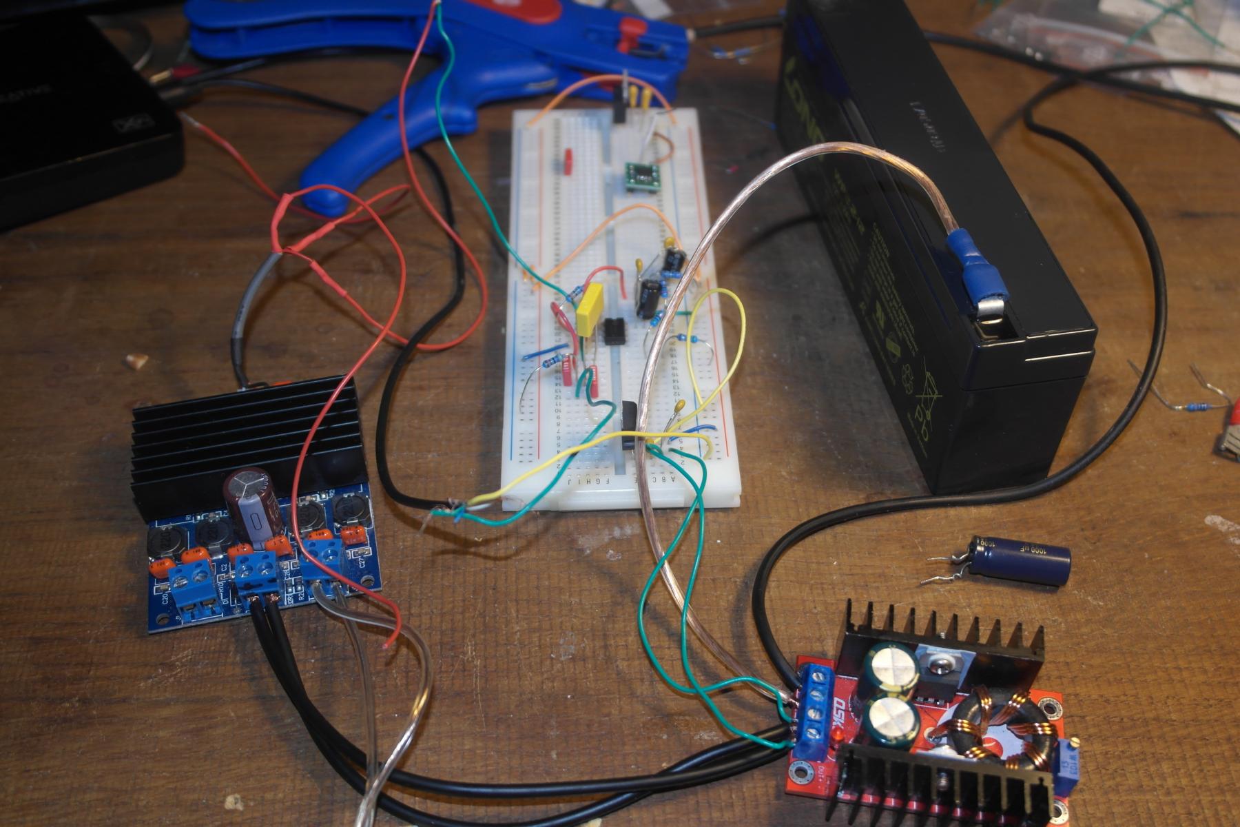

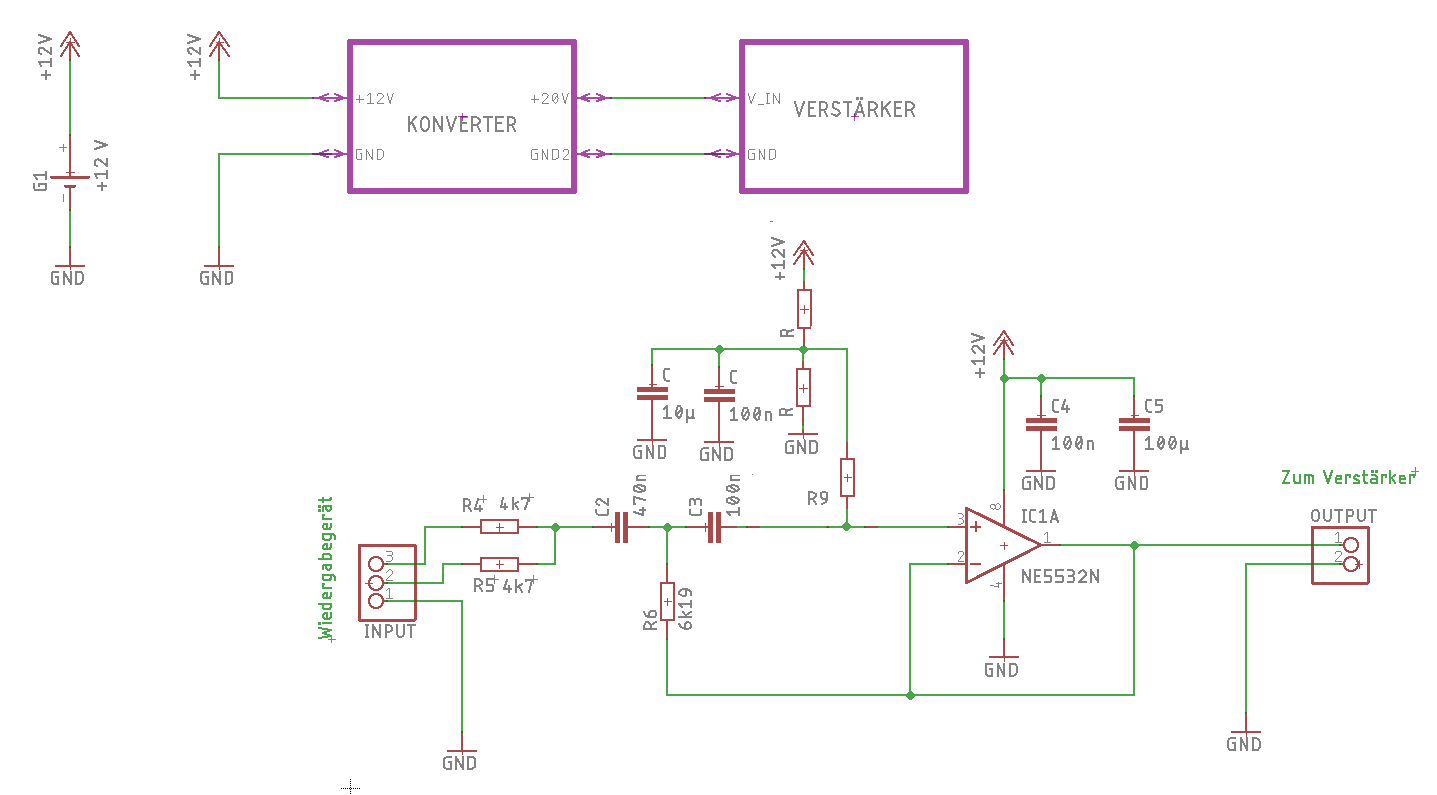

Hab ein Bild angehängt. Hoffe das ist verständlich. Es handelt sich um
einen Monolautsprecher, deshalb ist das Eingangssignal mit 2x 4,7k
Widerständen zusammengeschaltet. Der Hochpass ist darum auch nur
einkanalig. Dementsprechend läuft auch momentan nur ein Verstärkerkanal.
Eventuell wird der zweite für einen externen Lautsprecheranschluss
herausgeführt.

von Frank (Gast)
Oops das Bild fehlte..sorry
von Stefan S. (chiefeinherjar)
Du hast da einige richtig schöne Schleifen, sodass sich dort durchaus
Störungen einkoppeln können.
Ich bspw. Die Masse-Verbindung zwischen Hochpass und Verstärker kappen.
Zumindest unter der Voraussetzung, dass der Konverter nicht galvanisch
getrennt ist.
So trennt du eine große Schleife auf, die Leicht Störungen in den
Verstärker einkoppeln können.
von ~Mercedes~ (Gast)
Genau.
Wozu brauchst Du den Hochpass?
Kommt der nicht eigentlich direkt vor de Hochtonlautsprecher?
Also passiv, das wäre besser.
Trenn die Masse von der Batterie zum Hochpass!
Hast Du einen nichtgezeichneten Lautstärkeregler drinne?
mfg
Genau DAS würde ich NICHT machen. Sonst für nämlich die Masse vom
Hochpass über die "laute" Masse vom Schaltregler.
> getrennt ist.
Ist nicht galvanisch getrennt. Ich habe soeben ausprobiert die Masse
zwischen Hochpass und Audioverstärker zu trennen. Hat leider nichts
geändert.

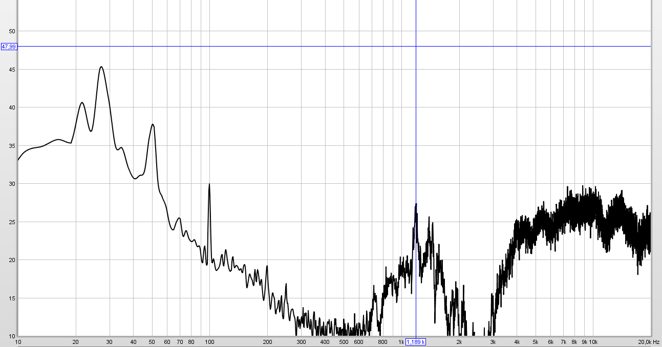

Wenn ich das Signal sowohl vor dem Hochpass als auch nach dem Hochpass
auf Masse lege geht das Fiepen eher in ein Rauschen über. Ich habe das
Rauschen mal mit meinem Messmikrofon aufgenommen. Ich denke alles bis
100 Hz ist normales Umgebungsrauschen. Um 2 kHz ist das zu hörende
Rauschen.

von Frank (Gast)

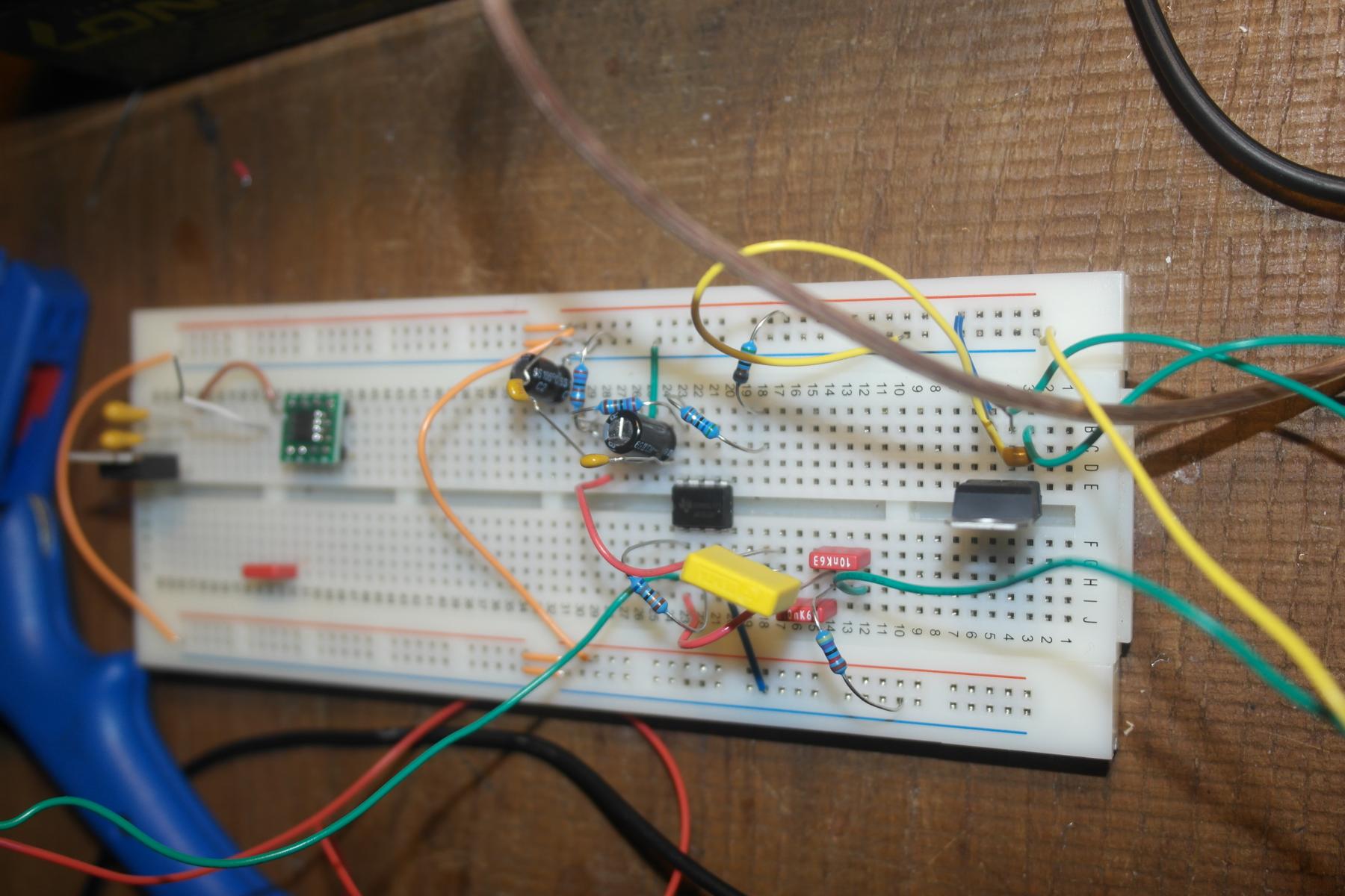

Der Hochpass sitzt momentan noch auf einem Steckbrett. Dort ist die
Signalmasse direkt mit der Akkumasse verbunden. Den Lautstärkeregler
habe ich jetzt rausgenommen. Ergab aber keine Änderung.
Ich bin jetzt nochmal alle Vorschläge durchgegangen und zu dem
Entschluss gekommen, dass das noch nicht wirklich viel geändert hat.
Momentan habe ich wieder alle Massen so wie auf dem Bild gezeigt
verbunden und jetzt rauscht es  genau so als wenn ich die Masse zwischen
Hochpass und Verstärker trenne.

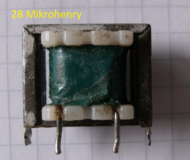

So eine Drossel, wie im Bild gezeigt, könnte passen. (Stammt aus einer
"Albrecht" Auto CB Funke.)
ciao

Nein hast du nicht übersehen. Ich hatte nur gesagt, dass ich ihn mit
FilterPro entworfen habe. Im Anhang ist der grundlegende Aufbau.
Hochpass zweiter Ordnung in Sallen-Key Variante. Einzige Änderung ist,
dass ich R1 verdoppelt habe und einen gegen GND und einen gegen VCC
geschaltet habe. Damit lege ich das Signal auf die halbe
Betriebsspannung. Habe ja keine negative Versorgungsspannung zur
verfügung.
Ansonsten den NE5532 mit 100n und 100µ Beschaltet und das wars
Na sowas lässt sich ja mal nicht eben ohne weiteres auftreiben. Kann man
irgendwo nachlesen, welche Anforderungen an eine solche Drossel gestellt
werden? Würde es auch reichen eventuell nur in die Plusleitung zum
Hochpass eine Drossel zu legen? Dort fließst ja wesentlich weniger
Strom. Dadurch könnte die doch bestimmt bisschen kleiner ausfallen,
oder?

--> Rück doch endlich mal den gesamten Schaltplan von der
Filterschaltung raus, und zwar den, der auch dem tatsächlichen Aufbau
entspricht, mit allen Bauteilen drin und nicht nur das Schnipselchen
aus der Filter-Designsoft.
Insbesondere die Versorgungsspannungen und deren Abblockung wären
interessant...

Thorsten S. schrieb:
> Aber wie soll man dir ohne vollständige Schaltungsdoku richtig helfen?
> interessant...
Siehe Anhang..
Frank
von Eskimo (Gast)
Schau dir mal deine Schaltung an:
Jedes Störgeräusch auf der +12V-Leitung wird über R2 (durch den Teiler
R2/R3 halbiert) dem Audiosignal hinzugemischt.
Der Teiler muss AC-mässig entkoppelt werden.
siehe Anhang.
von Peter D. (peda)
Super Erdschleife, das muß stören.
Den Filter mußt Du auch nach dem Wandler versorgen.

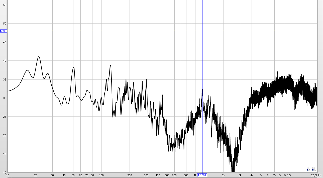

Habe ich probiert. Mit der Kombination aus Widerstand in der Plusleitung
(1k) und dem Umbauen der Schaltung konnte ich das Rauschen zumindest ein
paar Dezibel verringern. Im Anhang sind zwei Bilder einmal mit
Widerstand in Plusleitung einmal ohne.
von Frank (Gast)
Und die Schaltung sieht aktuell so aus..Leider noch zu laut das Rauschen

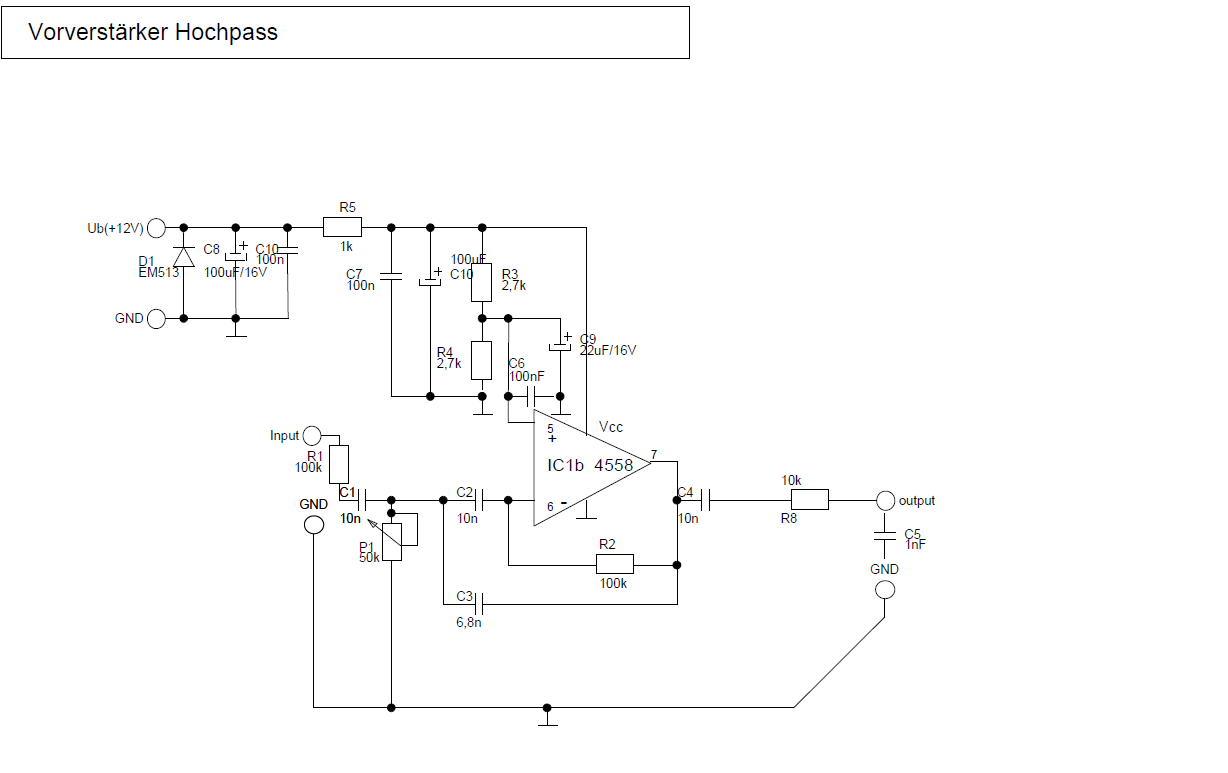

von Karl B. (gustav)
Frank schrieb:
>> siehe Anhang.
warum nicht die Variante im Bild mit invertierendem Verstärker nehmen?
Beim nicht-invertierenden kopple ich ja die NF in den UB/2-DC-Zweig
rein.
Muss extra noch einen R dazwischensetzen, damit NF nicht
"kurzgeschlossen" wird.
Dann ist es wichtig, dass alle "Masse"-Anschlüsse tatsächlich im Aufbau
auf einen Punkt beuzogen werden, sternförmig, ist in der Zeichnung etwas
"schief" gegangen.
Dann sollte direkt an den IC-Pins an den Diff-Eingängen noch jeweils ein
C von ca. 100p bis 1 nF angeschlossen werden.
Aber auch über den Ausgang kann Störspannung eingekoppelt werden. Daher
auch am Ausgang ein entsprechender Kond. Hier mit 1nF gezeichnet.
So müsste das gehen. Jedenfalls funktionierte der Verstärker im Bild
(noch als Bandpass für die Sprachanhebung erweitert, hier nur Hochpass
gezeichnet) an einem Funkgerät mit entsprechender HF-Einstreuungsgefahr.
Natürlich ist noch eine Konservendose als Abschirmung ganz gut.
ciao
gustav

Danke für die Rückmeldung. Wenn ich die von dir gezeigte Schaltung in
LTSpice simuliere bekomme ich kein Hochpassverhalten angezeigt. Für
welche Grenzfrequenz ist deine Schaltung und womit hast du sie
berechnet?
von Frank (Gast)
Möglich das der Widerstand am Eingang (R1) nicht 100k sondern 100 Ohm
sein soll?
von Frank (Gast)
Ich werde dann mal probieren die Schaltung so wie im Anhanh gezeigt
aufzubauen. Sollte ca. 60 Hz als Grenzfrequenz rauskommen. Meintest du
das so mit den Kondensatoren an den Eingängen?
von Äxl (geloescht) (Gast)
R14 hat 1KΩ? Ich weis, hattest Du oben geschrieben. Steht ja da. Ist das
tatsächlich so? mach mal da nen 100Ω rein und/oder eine kleine
Ferritperle auf ein Bein vom Widerstand, wenn Du nix UKW-Drossel mäßiges
da hast. die Zuführung zumm UB/2 mach hinter den Widerstand in der
Betriebsspannungzuleitung. (R11 an C9). U_OUT(-) vom Converter wär bei
mir der Bezugspunkt. Von dort würde ich alle Masseverbindungen abgehen
lassen.
am Converterausgang tatsächlich noch eine 47µH-Drossel und davor und
dahinter je einen 10µF Folienkondensator. Gern auch noch einen
4700µF/35V. Masse auch wieder direkt am U_OUT(-) vom Converter - da gibt
es noch genug zu tun.
Der INPUT kommt nicht an GND, sondern einzig an PIN4 vom NE5532.
Nirgendwo anders drann. GND vom Filter bekommt auch einen eigenen Draht
und geht zum Converter(-) Ausgang. Dort darf kein Strom fliessen, der
für andere bestimmt ist. Den NF-Zweig mit abgeschirmten Kabel verlegen.
der Schirm wird nur am Ausgang vom Filter angeschlossen, nicht am
Verstärker. usw.
Äxl
eben gesehen, C14 am (-) Eingang des NE5532 ist arg kontraprodutiv, hier
wird jede kleine Störung, Rauschen etc. über ( (1/2PifC) / R15 ) als
gegenkopplungsnetzwerk mit verstärkt. Bau ieber eine RC-Reihenschaltung
zwischen beide INPUT-Pins.
Auch der 1nF am Ausgang ist eher ungewöhnlich. bau dann lieber noch
einen 100Ω direkt an den Ausgang (PIN1).
Äxl
von Frank (Gast)
> berechnet?
LTSpice sieht die Potenziometer wohl nicht.
Also, die Grenzfrequenzen sollen ja in gewissen Grenzen variabel sein,
um dann noch "optimieren" zu können.
Man kann das Filter so einstellen, dass sogar ein "Regeneration-" Effekt
entsteht.
Jetzt kommt die Frage noch, welches Gerät wird an den Eingang
angeschlossen, und wie sieht das nachgeschaltete Gerät
"eingangswiderstandsmäßig" aus.
Die Schaltung im Bild hier ist übrigens für einen geringen Eingangspegel
und höhere Nachverstärkung ausgelegt.
ciao
gustav

Wie groß ist denn das da alles, was Du genaut hast? Hattest Du schon
Fotos eingestellt? mach das mal bitte...
Äxl

von Frank (Gast)
Im Anhang sind zwei Fotos. Das umstellen auf invertierenden Verstärker
hat bisher keine Verbesserung gebracht. Der Lautsprecher ist 27*14*16 cm
und hat ca. 4 Liter Volumen.

von Frank (Gast)
oder auch schrieb:
> Eine Spule mit einem Cap ergäbe schon ein Filter 2. Ordnung.
Ja stimmt. Aber immer wenn ich es probiert habe zu berechnen kam ich zu
keinem zufriedenstellenden Ergebnis. Wenn mir tatsächlich jemand auf die
Sprünge helfen würde wie man das ganze passiv auslegen kann wäre ich
nicht abgeneigt. Im Gegenteil. Ich lerne immer gerne dazu. War ansonsten
vielleicht in dem Zusammenhang ein Kommunikationsfehler. Ich bin davon
ausgegangen, dass mit "passiv" trennen nach dem Verstärker gemeint ist.
Das Ergebnis, das ich erzielen möchte, zeigt das Bild im Anhang. Der
Filter hat eine Güte von ungefähr 1,3 was ein leichte Überhöhung von ca.
3 db im Bass erzeugt. Fand ich bisher immer sehr angenehm klanglich.
Gerade wenn Der Lautsprecher nicht so tief spielen kann vertuscht diese
leichte Anhebung den fehlenden Bass.

von Frank (Gast)
So ich hab mich mal kurz an ein Layout gewagt. Was meint ihr dazu? Ich
habe die Masse hervorgehoben.
von Frank (Gast)
Niemand eine Meinung dazu?
von Eskimo (Gast)
Frank schrieb:
> Layout
> Was meint ihr dazu?
Prima. Ist gut genug.
Wie du ja selbst schon festgestellt hast
> Scheint also echt irgendwas zu Strahlen.
> Denn wenn der Boost Konverter nicht angeschlossen ist
> läuft ja alles ohne Rauschen.
hast du mit dem Boost Konverter als Nebenwirkung einen Sender in
Betrieb.
Du musst verhindern, dass der in den empfindlichen Signalweg deiner
Filter-Schaltung einstrahlen kann.
Also Schirmkabel bis direkt zum Eingang.
Genügend Abstand der Filter-Platine zum Konverter (und auch zum D-Amp,
das ist der 2. Sender).
Falls das nicht reicht, Metallblech zwischen die Baugruppen, das mit GND
verbunden ist.
Notfalls ein komplettes Metallgehäuse für die Filter-Platine.
(vorher ausprobieren mit geGNDdeter Alu-Folie, was wo nötig ist)
von Frank (Gast)
So noch eine schnell Rückmeldung. Ich habe das ganze jetzt wie gezeigt
auf Lochraster gebracht. Angeschaltet...Rauschen! Dann bisschen mit den
Masseverbindungen experimentiert. Und dann auf einmal war Stille. Habe
die Masseverbindung zwichen Hochpassplatine und Konverter getrennt. Das
heißt die Hochpassplatine ist jetzt nur über die Signalmasse von der
Endstufe angebunden. Ich bedanke mich für eure Unterstützung. Wieder was
gelernt. Obwohl jetzt keiner weiß woran es lag. Höchstwarscheinlich
einfach echt am blöden Steckbrett :) Egal jetzt funktioniert es genau so
leise wie ohne Konverter.
die unbenutzen Ein-/Ausgänge des ICs 5532 auch beschalten.
Vielleicht war das auch Teil des Problems. Der zweite OP Amp hängt in
der Luft und produziert evtl. auch HF-Störungen??
Beitrag "Re: Unbenutzte Eingänge beim OpAmp - wie schalten?"
ciao
gustav
P.S.:
Sternförmig sollte konsequent sternförmig sein.
Der IC-GND Pin ist das Zentrum.
Schau mal. Die Ub/2 -GND verkoppelt mit Signal-GND.
Und Eingangs GND ist direkt mit Ausgangs GND verbunden.
Mit Draht geht das natürlich einfacher als mit Layout. OK.
Hätte mir das so gedacht. Und das 2. IC wird ja gebraucht, sonst hätte
ich es auch noch entsprechend dem Vorschlag verdrahtet.
Die pinken Drähte rechts im Bild. nicht gerade rechtwinklig und nicht
gerade schönheitspreisverdächtig aber jedenfalls doch auf IC-GND
bezogen.
