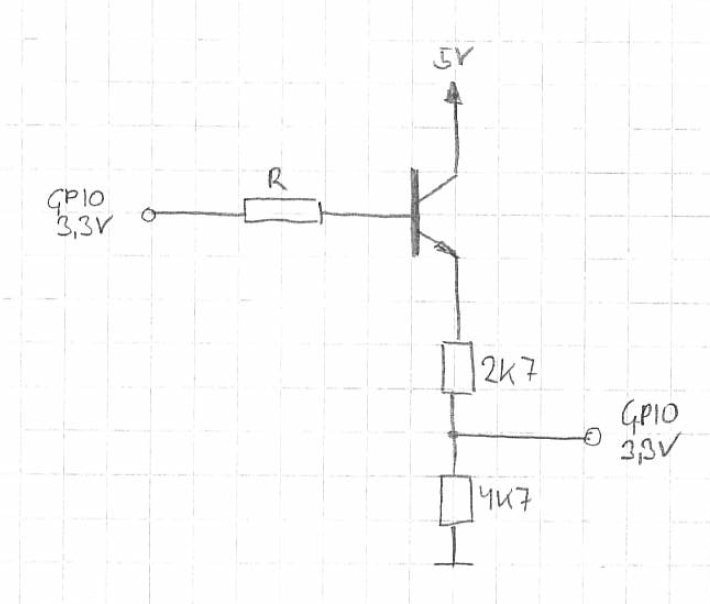

Zur Schaltung (siehe Anhang):
Versorgungsspannung 5V, dahinter ist ein Spannungsteiler. Der Transistor
soll als Schalter eingesetzt werden.
Die Schaltung (ausgenommen Transistor und Basiswiderstand) ist nicht
veränderlich (die Schaltung sieht so nicht gerade sinnvoll aus, im
Gesamten macht das aber schon Sinn).
Der Spannungsteiler ist mehr oder weniger unbelastet (er ist quasi auf
einen I/O eines IC's angeschlossen).
Die Steuerung des Transistors soll über einen Mikrocontroller-GPIO (3V3)
erfolgen. Der Transistor soll eine THT-Bauform haben (TO92-Gehäuse oder
ähnlich)
Danke im Voraus!
da musst du wohl oder übel anfangen Grundlagen zu lernen,
deine Schaltung ist ein Emitterfolger -> Collectorschaltung.
https://www.elektronik-kompendium.de/sites/slt/0204133.htm
wenn an der Basis vom NPN 3,3V ankommen, dann liegt die Basis Emitter
Diode noch vor dem Ausgang und wie wir wissen (sollten) hat die 0,7V
Spannungsabfall also KANN NIEMALS 3,3V rauskommen!
Die Auswahl des Transistor ist nicht dein Problem, sondern die
Schaltung, die funktioniert nämlich anders als du denkst.
In deiner Schaltung kann die Spannung am Emitter nicht über die
Eingangsspannung minus Ube ansteigen, also Uemitter=3,3-0,6V=2,7V, egal
wie hoch die Spannung am Kollektor (5V) ist. Die Teilung mit den
Widerständen senkt die Spannung am Ausgang weiter ab.
HansJörg schrieb:> Die Schaltung (ausgenommen Transistor und Basiswiderstand) ist nicht> veränderlich
Dann kannst du die Sache vergessen.
Gar keiner.
Die Basis (der Anschluss nach links) muss bei diesem Typ (NPN) ca. 0,7V
höher als der Emitter(untere Anschluss) sein, sonst ist der Transistor
immer zu.
In der Schaltung kann das nicht passieren.
Wenn Du den 2,7k Widerstand zwischen Transistor und Vcc (5V) verlegst,
kommt das ganze vielleicht hin -- dann gibt es immerhin noch 2,6V am
Ausgang, was häufig als High-Pegel ausreicht.

Joachim B. schrieb:> wenn an der Basis vom NPN 3,3V ankommen, dann liegt die Basis Emitter> Diode noch vor dem Ausgang und wie wir wissen (sollten) hat die 0,7V> Spannungsabfall also KANN NIEMALS 3,3V rauskommen!
OK. Das klingt sogar logisch. Gelesen habe ich das alles schon, aber es
scheitert halt (noch) an der Anwendung im echten Leben :-P
Diese Schaltung wird in diesem Fall niemals funktionieren. Aber was kann
ich dann einsetzen?
Das schaltende Bauelement kann ich frei wählen. In Frage kommt in diesem
Fall eher ein MosFET (oder?).
Aber MosFET als HighSide-Schalter ist ja immer so eine Sache.

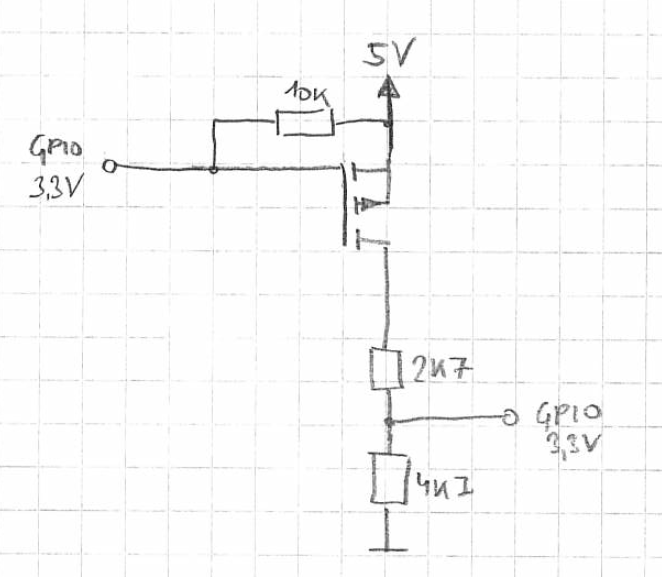

Ich hab mir dazu eine kleine Schaltung mit einem P-Knal-FET überlegt
(siehe Anhang).
Würde das so funktionieren bzw. was müsste ich hier für einen FET
einsetzen?
Anmerkung:
Der Ausgang des Mikrocontrollers kann ich als OpenCollector
konfigurieren und ist 5V-Tolerant. Der PullUp auf 5V dürfte also kein
Problem darstellen.
na gut rechnen wir mal mit angenomenen Werten ohne konkreten Transistor
R ist nicht unendlich und nicht Null sondern irgendwo so das er nicht
stört
Ic max ca. 3,3V (U GPIO) - 0,7V (Ube) / ( 2,7k +4,7k) = 0,351mA
ß=100 gibt einen Basisstrom von 3,51µA bei R = 1k würden 3,51mV
abfallen, also Ub kaum tiefer als 3,3V sein, passt ungefähr.
Deine Emitterspannung teilt sich auf zu 2,6V und Teiler R -> 4,7k *
0,351mA
raus kommt 1,65V und nicht wie gewünscht 3,3V
so gehts also nicht!

HansJörg schrieb:> Anmerkung:> Der Ausgang des Mikrocontrollers kann ich als OpenCollector> konfigurieren und ist 5V-Tolerant. Der PullUp auf 5V dürfte also kein> Problem darstellen.
In dieser Konfiguration kann das mit dem P-MOSFET funktionieren.
Alternativ ginge auch ein PNP-Transistor - hier anstelle des
Pull-up-Widerstands einen Widerstand zwischen Basis und Controller in
Reihe schalten.
Rainer

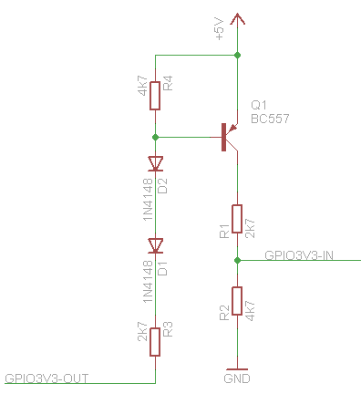

@HansJörg (Gast)
>Versorgungsspannung 5V, dahinter ist ein Spannungsteiler. Der Transistor>soll als Schalter eingesetzt werden.>Der Spannungsteiler ist mehr oder weniger unbelastet (er ist quasi auf>einen I/O eines IC's angeschlossen).>Die Steuerung des Transistors soll über einen Mikrocontroller-GPIO (3V3)>erfolgen. Der Transistor soll eine THT-Bauform haben (TO92-Gehäuse oder>ähnlich)
Siehe Anhang.

@Klaus Ra. (klara)
>Schalter1.jpg>hier die Emitterschaltung.
Prinzipiell richtig, aber der OP hat nur Zugang zum oberen Ende des
Spannungsteilers . . .
Falk B. schrieb:> @ HansJörg (Gast)>>>GND ist verbunden!>> Das klang hier aber anders.>> "Ich habe einen Stecker. Auf dem einen> Pin ist die 5V-Versorgung, auf dem 2. Pin der Eingang des> Spannungsteiler. Das System kann ich nur über diesen Stecker> beeinflussen."
schrieb ich ja Schaltungsprosa ist mies!
Deswegen Bild und Plan!

>Ich hab mir dazu eine kleine Schaltung mit einem P-Knal-FET überlegt>(siehe Anhang).>Würde das so funktionieren
Nein, denn bei 3,3V aus deinem Steuerausgang sieht der MOSFET noch
5-3,3=1,7V Gate-Source Spannung, damit ist er nicht sicher geöffnet.
https://www.mikrocontroller.net/articles/FET#Gate-Source_Threshold_Voltage>> bzw. was müsste ich hier für einen FET>> einsetzen?
Warum FET? Bipolar ist hier genauso gut.
>Der Ausgang des Mikrocontrollers kann ich als OpenCollector>konfigurieren und ist 5V-Tolerant. Der PullUp auf 5V dürfte also kein>Problem darstellen.
AHA! Dann geht es mit deiner Schaltung und FET! BS250 ist dein Freund.
