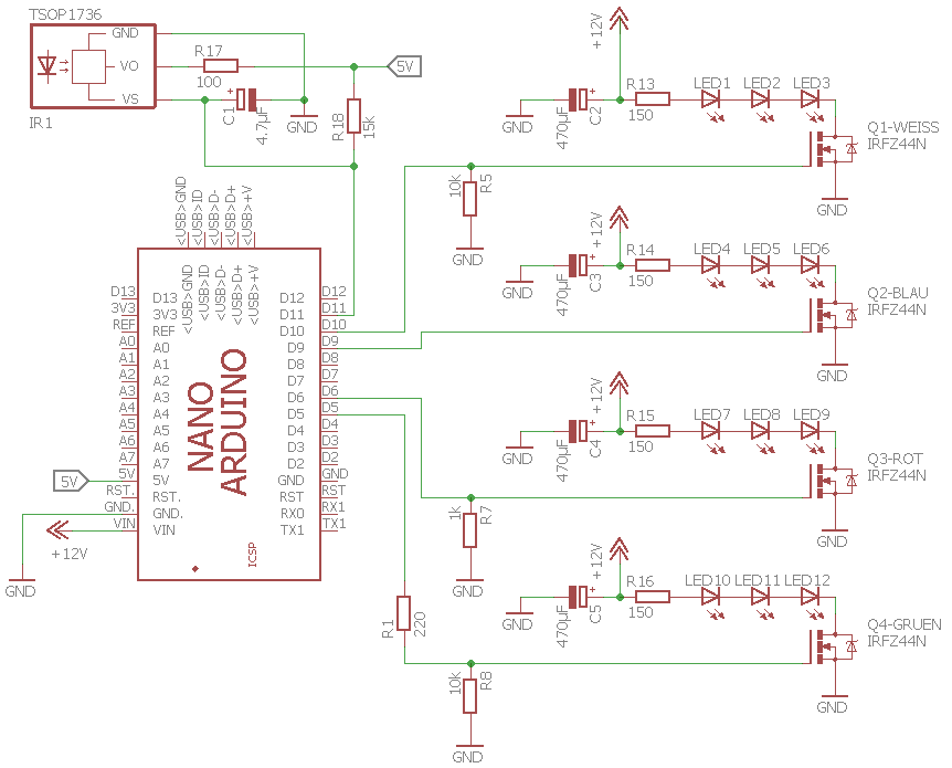

Forum: Mikrocontroller und Digitale Elektronik LED-Lampe mit IR-Fernbedienung-Ausfall
von Larry (Gast)
ich habe eine Schaltung für eine Lampe mit LED-Strips (3,6 m weiss, 1,8
m RGB) aufgebaut. Das Ansteuern der Farben per PWM hat problemlos
funktioniert.
Danach habe ich die Schaltung um den TSOP1736 ergänzt. Das empfangen der
Signale funktionert ebenfalls.
1. Jetzt habe ich das Problem, dass sich die grünen LED nur noch bei
100% also 255 einschalten. Bei <255 ist grün aus. Lade ich ein anderes
Sketch auf den Nano ohne die Verwendung der IRremote-Bibliothek kann ich
grün an D3 per PWM komplett steuern. Ich weiss, dass IRremote D3 als
SendePWM verwendet, aber ich sende in meinem Sketch ja nichts.
2. Weiss leuchtete anfangs. Dann flackerte es hin und wieder und jetzt
ist es dauerhaft aus. An D9 liegt die Spannung von knapp 5 V an, hinter
dem nachgeschalteten Widerstand R1 habe ich dann nur noch 20 mV statt ~1
V. R1 habe ich schon gewechselt, der war aber in Ordnung. Der ELKO C1
ist sehr nah am OK1 verbaut. Kann ich den OK1 über die Masse durch den
C1 beschädigt haben?
Spricht etwas dagegen, den C1 zu entfernen? Er soll ja die
Versorgungsspannung des TSOP1736 glätten. Da die vom Nano kommt, ist die
eigentlich rehct stabil, oder nicht?
Viele Grüße,
Larry
von Falk B. (falk)
@ Larry (Gast)
Da sind massive Fehler drin.
Ca gehört an Vs, NICHT VO, das ist das Ausgangssignal!
Wenn gleich die Schaltung OK ist, braucht man zum Ansteuern von MOSFETs
keine Optokoppler, das ist reine Paranoia.
Glaub ich nicht. Oder dein gezeichneter Schaltplan stimmt nicht mit dem
realen Aufbau überein.
Na und? Das Pin ist dennoch mit der Sendefunktion belegt, auch wenn
nicht gesendet wird!
Nein.
Eigentlich schon, aber C1 stört nicht, wenn er am richtigen Pin
angeschlossen ist.

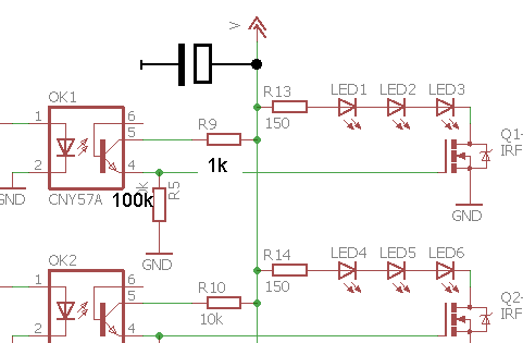

Falk B. schrieb:
> die MOSFETs kann man direkt mit 5V
> ansteuern.
Bei IRLZ44 gebe ich dir recht, aber der TE hat da anscheinend IRFZ44
verbaut. Trotzdem ist natürlich der Spannungsteiler mit den 10k
Widerständen kontraproduktiv und sorgt dafür, das die MOSFet statt 12V
nur 6V am Gate abkriegen. Also die 10k (R9 - R12) von +12V zu den
Optokopplern durch Drahtbrücken ersetzen, wäre schon mal ein Schritt in
die richtige Richtung.
C1 sollte von Vs zu GND gehen und nicht von Vo zu GND.
Dann bitte die 12V abblocken mit einem Elko.

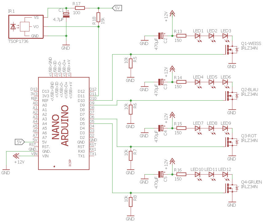

Ich habe jetzt mal versucht alle Vorschläge zusammenzuführen und habe
- den TSOP korrigiert
- D3 auf D10 umgelegt, um der IRremote-Bibliothek aus dem Weg zu gehen
- Optokoppler rausgenommen
- Elkos zum glätten integriert (100-1000 µF)
Nur bin ich mir nicht sicher mit der Signalleitung vom PWM-Pin:
Ich habe verschiedene Varianten eingezeichnet.
R5-R8 brauche ich um das Mosfet zu sperren beim Arduino Reset.
Die Dimensionierung mit 10k Ohm passt?
R1 rein oder raus? Und wenn wie dimensioniert?
Vielen Dank,
Larry
Ich nehme immer als Pulldown 1 MOhm, als Gate-Widerstand 82 Ohm und bin
immer gut dabei gefahren. Wenn Du 1 MOhm nicht hast: 100k tuns auch.
Larry schrieb:
Tja, und das geht nun genau nicht. Der IRFZ44 ist nicht zur direkten
Ansteuerung mit 5V Logikpegel gedacht. Nun nimmst du einen IRLZ34 oder
einen IRLZ44, dann gehts wieder richtig.
von Falk B. (falk)
@Larry (Gast)
Verschlimmbessert.
In einem Symbol sollt GND unten und die positive Versorgungsspannung
oben sein.
VS muss direkt an +5V
VO ist falsch angeschlossen, das geht direkt zum Eingang des Arduino,
der Pull Up von VO zu +5V
R17 ist überflüssig
IRFZ44ist KEIN 5V Logic Level MOSFET. IRLZ34 ist dein Freund.
https://www.mikrocontroller.net/articles/FET#Gate-Source_Threshold_Voltage
Ist OK.
Die an D10 ist OK.
Ja.
Ja.
Eher raus. Aber da werden gleich wieder Dutzende Leute mit zwei Dutzend
Meinungen ankommen ;-)
von Stefan F. (Gast)
Bei Q1, Q2 und Q3 fehlt der 220 Ohm Widerstand. Wobei ich eher 100 Ohm
verwendet hätte. Bei niedrigen PWM Frequenzen (ich würde sagen unter
1kHz) geht es auch ohne Widerstand.
mal angenommen, dass Vs der Ausgang des TSOP sei (was ich bezweifle),
warum schließt du dessen Signal mit einem Kondensator kurz?
Und R17 destabilisiert die Spannungsversorgung des TSOP, war das
gewollt?
Wozu soll R18 gut sein? Der TSOP enthält bereits einen Pull-Up
Widerstand und im Ardunio kannst du notfalls einen weiteren per Software
zuschalten.
> gewollt?
Wäre der Elko C1 jetzt richtig gezeichnet, könnte man das als RC
Tiefpass zur Entkopplung von Vcc verstehen.

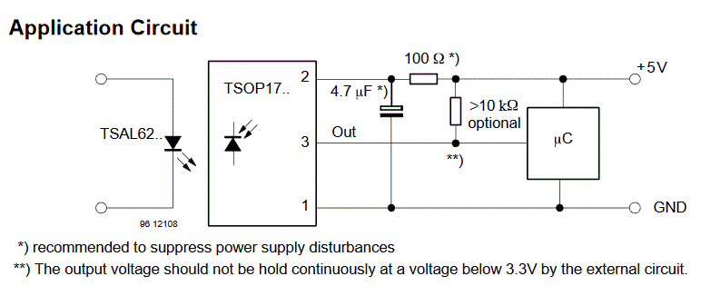

Also den TSOP habe ich gemäß Datenblatt angeschlossen. Bei der Zeichnung
habe ich aber jetzt Mist gebaut, stimmt. Die Zeichnung korrigiere ich
nochmal,aber ansonsten funktioniert der TSOP ja auch.

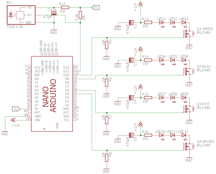

von Larry (Gast)
So, jetzt ordentlich gezeichnet.
von Falk B. (falk)
@ Larry (Gast)
Nicht ganz. Das Signal VO geht durch C1, das macht man nicht.
Für die +5V gibt es auch ein Symbol in der Bibliothek supply1.
von Larry (Gast)

Die 5V habe ich als Label dargestellt um klarzustellen, dass die vom
Nano kommen und nicht von einem Netzteil. Oder geht man grundsätzlich
davon aus, dass alle 5V Quellen identisch sind?
Das spielt da keine Rolle. Außerdem hätte man die Verbindung direkt als
Signal zeichnen können, schließlich wird es gerade einmal verwendet.
Ja. Was die Quelle ist, erkennt man am Symbol so oder so nicht. Das
sieht man am Gesamtschaltplan, wenn dort Eingangsbuchsen oder
Spannungsregler drin sind. Bei Modulen ist es immer ein Ratespiel 8-0

Ist meine Zeichnung in Bezug auf die Kondensatoren C2-C5 überhaupt
sinnvoll? Würde an der Stelle nicht ein gemeinsamer hin gehören?
Gruß,
Larry
>sinnvoll?
Das kann man so machen.
Der würde auch reichen.
