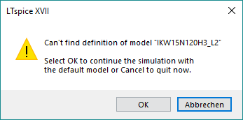

ich versuche im Augenblick einen IGBT von Infineon in LTspice
einzufügen. (siehe Anhang 1) Ich habe die .lib Datei in den Pfad
\lib\sub kopiert und das Bauelement in eine einfache Schaltung
eingefügt. (siehe Anhang 2) In der Bibliothek sind mehrere Varianten des
IGBT definiert. Von diesen habe ich mir den IKW15N120H3_L2 herausgesucht
und das Symbol in der Schaltung entsprechend benannt. Nun erscheint mir
regelmäßig die Fehlermeldung "Can't find definition of model ..." (siehe
Anhang 3).

#5284343
das normale Transistor-Symbol ist für ein Bauteil mit ".model" gedacht.
Das Modell für deinen IGBT ist aber ein subcircuit - ".subckt ....".
Du kannst aber das Problem ganz leicht lösen.
CTRL Rechtsklick mit der Maus auf das Transistor-Symbol im Schaltplan.
Ein  Dialogfenster geht auf.
Prefix:QN
Ändere das in
Prefix:X
OK
Das X steht für subcirucit. Damit ist der Fehler weg, aber jetzt beginnt
das eigentliche Problem. Die Simulation findet keine Lösung. Da ist
leider ein generelles Problem mit den Subcircuits von Infineon. Es
besteht aus Dutzenden verschachtelter Funktionen die miserabel
konvergieren.
Helmut
