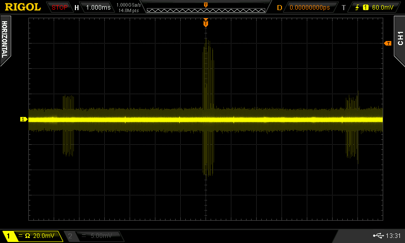

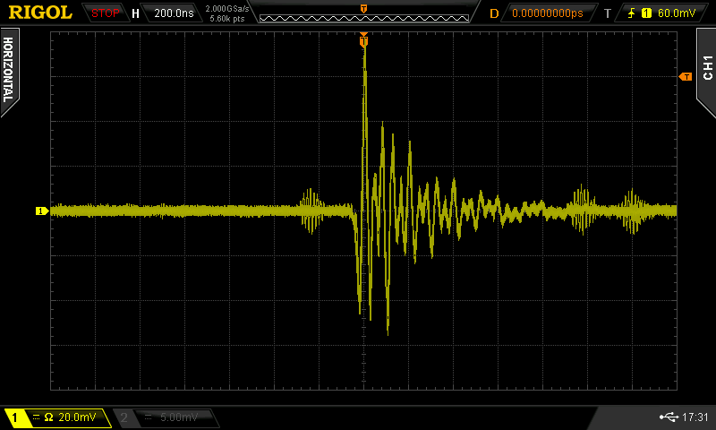

Beim Suchen habe ich noch einen L78S12CV gefunden. Der kann bis 35V in 12V umwandeln. Den werde ich vorerst für die Versorgung des ICL 7660S probieren. Die Störungen des noch externen SMPS werden erst durch ein angestecktes Kabel aufgenommen. Ist nichts am Verstärker eingesteckt, habe ich bei fast maximal offenem Regler ein Rauschen im Lautsprecher. Hänge ich an den Oszi eine Antenne (Draht, Tonabnehmerspule, offene Baugruppe etc.), so sehe ich die Störgeräusche, sobald das Netzteil im Raum nur am Netz eingesteckt ist, ohne dass ein/das Gerät damit versorgt wird. Andere, auch Steckernetzteile zeigen diese Auffälligkeit nicht. Muss ich dagegen etwas unternehmen?
Maria S. schrieb: > Hänge ich an den Oszi eine Antenne (Draht, Tonabnehmerspule, offene > Baugruppe etc.), so sehe ich die Störgeräusche, sobald das Netzteil im > Raum nur am Netz eingesteckt ist, ohne dass ein/das Gerät damit versorgt > wird. Andere, auch Steckernetzteile zeigen diese Auffälligkeit nicht. Dann nimm doch eines der anderen Steckernetzteile. mfg klaus

Das Netzteil hat nach Deiner Schilderung eine Macke und verursacht unzulässige EMV-Störungen. Als Laie ist es nur fahrlässig, aber als Fachkundige leider ab Deiner Messung nun grob fahrlässig es noch weiter zu betreiben. Wenn auf Grund von Obsolenzen das Teil weiterbetrieben werden müßte, würdest Du das Gerät zusätzlich abschirmen müssen. Das hieße - Gerät in ein HF-dichtes Metallgehäuse einbauen. - Netzzuleitung über ein EMV-Filter in das Gehäuse einführen. - Die Ausgangsspannung über ein EMV-Filter aus dem Gehäuser herausführen. Die Filter sind mechanisch und elektrisch gehäuseschlüssig eingebaut. Unabdingbar ist hier ein systematisches Vorgehen. Mit großen Kommunikationsskills ist das ohne diese Grundlage nicht zu lösen. Als erstes mußt Du einen Verschaltungsplan der Stromversorgung zeichnen. D.h. die Stromversorgung zu jeder Platine von den jeweiligen Netzteilen. Hinschreiben mußt Du jeweils die Spannung (zulässigen Spannungsbereich) und den Stromverbrauch zu den Verbindungen. Die Masseverbindungen müssen auch angegeben werden, vor allem zwischen den Platinen. Diese hochgeladene Zeichnung/Skizze ist Grundlage damit überhaupt was brauchbares entstehen kann. Diese ein bis zwei Stunden Zeit zu investieren kann und will Dir hier verständlicherweise keiner abnehmen.
Ein anderes, passendes Netzteil habe ich für den Verstärker nicht. Die zum Vergleich herangezogenen Netzteile waren von beliebigen, haushaltsüblichen Geräten. Ich wollte wissen, ob das generell normal ist. Leider ist das Netzteilgehäuse verschweisst und ich müsste es aufbrechen, um Bauteile und Platine zu prüfen. Es ist das einzige hier mit Schutzleiter (Kaltgerätebuchse). Es soll wie gesagt in das Alu-Gehäuse eingebaut werden und wäre damit nach Aussen geschirmt, aber evtl. nicht gegen die Verstärker Elektronik. Ein Eingangsfilter (z.B. Schaffner etc.) baue ich bei meinen Geräten stets ein, entweder weil ich Störungen vom Netz bei analogen Geräten blocken möchte oder bei digitalen die Schaltimpulse nicht raus lassen. Weil die Leistungsstufe mit IC eine Class-D Schaltung ist, sind am LSP Ausgang bereits Spulen verbaut. Ich werde im Internet weiter nach Massnahmen zur Entstörung von SMPS suchen und das probieren. Notfalls werde ich das Netzteil doch knacken müssen oder ein neues kaufen.
Maria S. schrieb: > Ich werde im Internet weiter nach Massnahmen zur Entstörung von SMPS > suchen und das probieren. In der Regel ist doch die Schaltung und vor allem das Layout mieß. Da läßt sich so einfach nichts verbessern. Schade um die Zeit. mfg Klaus
