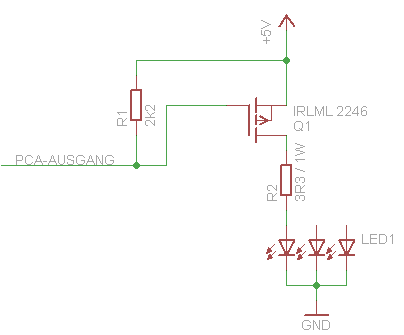

PWM Signal 3.6V/40mA auf 3.6V/500mA-800mA bringen
Gast #5291863
ich möchte das Signal resp. vier PWM Signale von einem 16 Kanal Driver
3.6V/40mA  auf min 500mA - 800mA verstärken. Und mit diesem eine RGBW
LED ansteuern.
Habe nun einen Transistor BS170 von "ON Smiconductor".
Es funktioniert mehr schlecht als recht. Ich gehe stark davon aus das
ich den falschen Transistor einsetze.
# Spezifikation BS170:
# 500mA, 60V, RFS(on) = 5.0 Ohm
Habe an Drain 3.6V/6A anliegen. Sowie am Gate die besagten 3.6V/40mA vom
Driver.
Source geht auf einen Kanal der RGBW Led.
Ich hoffe mal habe die Bezeichnungen nun nicht durcheinander gebracht.
Es leuchtet zumindest aber nicht in der Intensität wie ich mir das mit
dem richtigen Transistor vorstelle.
Wie kann ich nun den richtigen Transistor bestimmen der mir 3.6V/40mA
auf min. 3.6V/500mA-800mA pro Kanal bringt?

1) LEDs werden mit einer Konstantstromquelle getrieben (in der Regel) -
Wenn eine LED warm wird, dann sinkt die Vorwärtsspannung, und der Strom
steigt weiter
2) Wenn du es trotzdem so machen willst: Dein FET hat einen maximalen
Strom von 500mA, damit solltest du keine 800mA schalten. Ich werfe dafür
mal den IRLML 6344 in den Raum, damit solltest du hinkommen und er ist
schön klein.
3) Falls du eine KSQ verbauen willst, es gibt recht hochintegrierte
Treiber, die man mit PWM oder Analogsignal ansteuern kann,
beispielsweise ISSI IS31LT3360 bis 1,2A.
#5291878
Indem du dir nen FET suchst, der deutlich unter 5Ohm RDS(on) bleibt.
Denn 3.6V/5Ohm=720mA. Ziehst du nun noch die Flussspannung deiner LED
von den 3.6V ab, dürfte nicht mehr viel Spannung übrigbleiben, um so
doll gegen den Kanalwiderstand zu drücken, das da deine gewünschten
800mA fließen.

#5292355
@Cornix Shelford (Gast)
>Werde wohl dem Ratschlag von "Martin K. (martin_k662)" ausprobieren und
>es mit einem "IRLML 6344" versuchen. Die Spezifikation sieht viel
>versprechend aus.
Aber kaum, wenn man nicht mal einfache Grundlagen der Schaltungstechnik
beherrscht und wild drauflos bastelt.
Wie man externe Transistoren anschließt, um größere Ströme zu schalten
zeigt das Datenblatt in Figure 13 und 14. Achtung, in Figure 14 sind
Drain und Source des P-Kanal MOSFETs vertauscht, das ist falsch!
In allen Fällen braucht man einen MOSFET, der mit 5V schon sicher
aufsteuert. IRLZ34N wäre der Klassiker als N-Kanal Typ.
Das Dumme an der Sache ist aber, daß bei 3,3V Power-LEDs an 5V nicht so
arg viel Spannung für den Vorwiderstand übrig bleibt. Dadurch ist die
Stromkonstanz eher schlecht. Zum Basteln mag es aber reichen.
Ein BS170 kann KEINE 800mA schalten, eher so 200mA.
Damit die Transistoransteuerung aber funktioniert, muss man das
Registerbit OUTDRV im PCA9685 auf 1 setzen!
Ob du einen P oder N-Kanal MOSFET braucht, hängt von deinen LEDs ab.
Wenn sie eine gemeinsame Kathode haben (common cathode) brauchst du
P-Kanal, bei gemeinsamer Anode (common anode) N-Kanal.

#5292601
@ Cornix Shelford (Gast)
>> Mit oder ohne Vorwiderstand?
>Ist das eine Trickfrage? ;)
Nö, die leidvolle Erfahrung des Forums.
>Ohne. Habe bis jetzt keine Widerstände dazwischen.
Schlecht.
>Da die LED eine gemeinsames GND (Kathode?) haben, benötige ich somit
>P-Kanal MOSfet?
Ja.
>Habe nun in einem anderem Thread etwas von dem BC141 gelesen. Dieser
>würde meines Verständnisses funktionieren?
Nein, denn das ist ein NPN Bipolartransistor.
Siehe Anhang. Den Transistor gibt es hier.
https://www.reichelt.de/IRL-IRFZ-Transistoren/IRLML-2246/3/index.html?ACTION=3&LA=2&ARTICLE=132144&GROUPID=2896&artnr=IRLML+2246&trstct=pol_0
Pass auf, Source geht an +5V!

Gast #5292719
> Schlecht.
>>P-Kanal MOSfet?
> Ja.
> https://www.reichelt.de/IRL-IRFZ-Transistoren/IRLM...
Danke für die Tipps. ;)
Ja das Absichern von IC oder Driver ist mir bekannt. Nur habe ich bis
jetzt noch keinen auf die Weise zerschossen .
Ich weiss die hartnäckige Hardware durchaus zu schätzen. Welche Patzer
die einem verzeiht. Haben bis jetzt auf acht RGBW LEDs nur zwei warm
weiss Chips zerstört.
Aber ja, ich gebe Dir recht. Ein Widerstand dazwischen würde nicht weh
tun. Und die Spannungsversorgung der einzelnen RGBW Kanäle müsste auch
noch angepasst werden.
Kann ich die 5V auf Deiner Schaltung durch 3.6V ersetzen mit dem von Dir
vorgeschlagenem MOSfet?
#5292743
Das geht so einfach nicht, denn dann passt es mit dem MOSFET und dessen
Ansteuerung nicht mehr.
Nein, das kannst du nicht, weil dann GAR KEINE Spannung für den
Vorwiderstand übrig bleibt! Siehe LED!!! Selbst mit 5V ist das schon
arg grenzwertig.
Und wenn das Ganze ein gutes Stück solider sein soll, mit gut
definiertem, stabilem LED-Strom, dann brauchst du wie schon mehrfach
gesagt LED-Treiber, bei den Strömen welche auf Schaltreglerbasis mit
PWM-Eingang! Das Problem ist hier aber, daß du RGB-LEDs mit gemeinsamer
Kathode hast, das können nur sehr wenige LED-Treiber. Da muss man den
richtigen erwischen.
