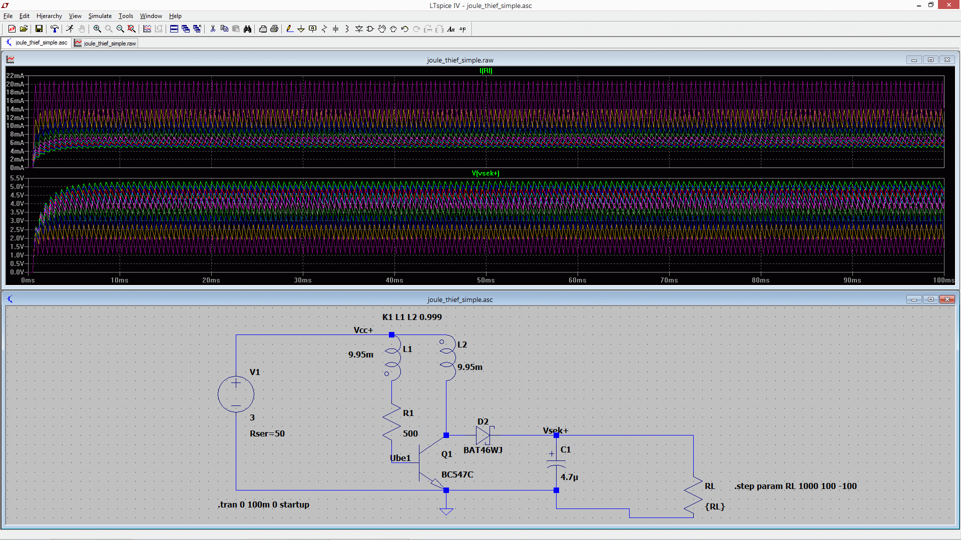

Hallo!
Ich steh grad derbe auf dem Schlauch:
Habe einen simplen joule-thief mit lastabhängiger Ausgangsspannung.
(siehe Anhang)
Welche Art von Schaltung muss ich an Stelle des RL einbauen, um den
Ausgangsstrom an einen beliebigen Verbraucher (LED, ohmsche Last, usw.)
weiter zu geben und dabei aber eine konstante Ausgangsspannung zu
gewährleisten?
Elektronisch gereglter Widerstand im cv-Betrieb?
Also ich will keine Leistung verbrennen (z.B. über eine ZD), sondern die
Ausgangs-Spannung durch die abgenommene Last regeln.
z.B. soll bei 3V Vcc+ eine Vsek+ von 4.5V entstehen und der mögliche
Ausgangstrom hier I(RL) an eine nachfolgende Schaltung geliefert werden,
welche dann z.B. auch die Glättung übernimmt.

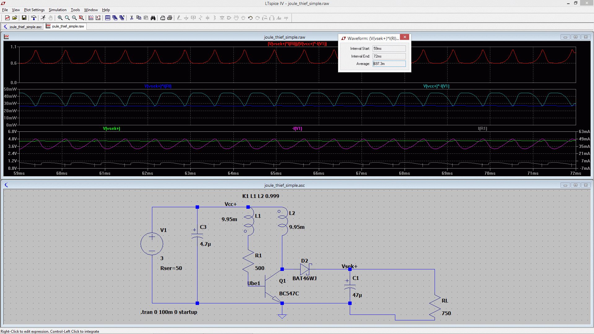

Schalte ich eine ZD (z.B. 4.7V) in Sperrichtung parallel zu C1 bekomme
ich für RL=700Ohm und C1=1µF schon Lastspitzen von >80mW über die ZD.
Genau diese verbrannte Last will ich vermeiden, ansonsten macht der
ganze joule-thief keinen Sinn.
von R. M. (Gast)
Das liegt dann aber an der Dimensionierung des Sperrwandlers.
Wenn weniger Leistung umgesetzt werden soll (und gleichzeitig die
Effizienz gesteigert), würde ich R1 vergrößern und einen Kondensator von
einigen Nanofarad parallel zu diesem legen. Ist natürlich wieder ein
Bauteil mehr..
von Dieter (Gast)
Über den Basiswiderstand wird die Schwelle festgelegt, ab dem die
Sättigung des Transistors erreicht wird. Das Schaltungsprinzip enthält
keine Regelung und "haut" sozusagen durch was geht.
I_max=beta*(Uvss+Uind-0,7V)/R1
Übersetzung 1:-1, d.h. Uind=Uout
Eine einfache Regelung würde als Baulemente benötigen:
Zenerdiode (LED ginge auch, dann sieht man noch etwas dabei), Widerstand
und einen weiteren Transistor.

von Mike B. (mike_b97) Benutzerseite
Aus den Antworten lese ich, dass ihr mich nicht verstanden habt weil ich
mich mal wieder unverständlich ausgedrückt habe.
Aufgabe:
gegeben: joule-thief wie im Bild
gesucht: Schaltung X, die am Ausgang des joule-thief hängt und dessen
Ausgangsstrom (entspr. I(RL) ) mit möglichst wenig Verlusten an einen an
X angehängten Verbrauch weitergegeben wird
Der Eingangswiderstand von X ist dabei durch X so zu regeln, dass die
Eingangsspannung einen gewissen Wert (>Vcc+) nicht unterschreitet.
(manuelle Vorgabe einer Spannung z.B. durch referenzspannung, keine
Regelschleife zu Vcc+ !)
> Das kann ein Sperrwandler wie z.B. der PR4401. Sog. joule-thiefs
> haqben meist einen wesentlich schlechteren Wirkungsgrad u.a.
> weil sie schlecht dimensioniert sind.
Dann würde ich auf die Frage, "wie säge ich mit dem Fuchsschwanz am
besten Hartholz?" mit "Nimm die Kettensäge!" antworten.
Der JT war die gegebene Größe. ;-)
Aber danke für die Idee, muss ich mal schauen welche Typen von PR es da
gibt und was deren Ausgangsspannungen sagen. Wobei, so ein PR440x ist ja
eine Konstantstromquelle, is also auch etwas am Ziel vorbei.
Christian K. schrieb:
> 70% Wirkungsgrad für den selbstschwingenden Boost Wandler (hier
> Jule
> thief genannt) halte ich für recht optimistisch.
750 Ohm Last am JT
Eingangsspannung 3V bei 50Ohm
C2 vermeidet die hochlaufenden Spannungsspitzen
C3 dient zur primärseitigen Glättung
die Spulen sind eine Sieb"drossel"? wie hier im Schaltplan
Beitrag "Netzteilsteuerung mittels AVR" die L1,
wie man sie in SNTs am Netzeingang findet, die Werte sind gemessen, Typ
MP-EE-25.
Untere Graphen Spannungen und Strom
mittlere Graphen primär- und sekundärseitige Leistungen
oberer Graph (rot) Verhältnis Output-Leistung zu Input-Leistung
Dargestellt der eingeschwungene Zustand.
Der berechnete Mittelwert daraus beträgt 69,7%.
Und das ist nicht das Optimum sondern der Wert bei einer über die Wahl
von RL "eingestellten" Ausgangsspannung von ca. 4.5V
R1=500Ohm war ein Wert für ein sicheres Anschwingen in fast allen
Konfigurationen.
In der gezeigten Konfig kann ich R1 locker auf 1500Ohm erhöhen,
verringere dadurch den aus V1 aufgenommen Strom, steigere die
Ausgangsspannung auf knapp 4,8V und erhöhe die Effizienz im gleichen
Zeitausschnitt auf 76,7%.
Weiterhin könnte ich nun RL verringern um Vsek+ wieder auf die
gewünschten 4,5V zu drücken. Für RL=640Ohm ergibt sich dann ein
Wirkungsgrad von knapp 77,7%. Sagt ltSpice.
Bei dieser Konfig ergibt sich übrigens für Eingangspannungen bis
mindestens 30V eine konstante Spannungserhöhung um 50%, bei 2V In
bekommt man 3V out (75,4%) und bei 30V in 45V out (82,2%).
Grad in Konfiguration C3=4.7µF und R1 = 500Ohm fertig aufgebaut.
Eingangsspannung aus zwei halbleeren AAA,
Spannung 2.01V fallend
Strom 51.5mA
Verbraucher 10mm LED an 500Ohm-Poti
Ausgangsspannung (Poti komplett zu) 7.13V
Ausgangsstrom 11.4mA
Macht ein Wirkungsgrad von 78.5%.
Ohne Optimierung, da ich keine passenderen Potis da habe.
Ein herrliches Spulenfiepen inkl.
LED-Vorwiderstandspoti voll auf kommen da 29.5mA bei 2V raus. Da ist
dann die Schwingung zusammen gebrauchen und die LED wird direkt durch
L2-D2 versorgt.
Ich lass das Teil mal laufen, mal sehen wie lange die LED so leuchtet
und wie dann die Batterie-Spannung aussieht.
Peter M. schrieb:
> Mike B. schrieb:
>> 0.43V, und das sind zwei Batterien in Reihe, die schon am Anfang
>> zusammen nur noch 2V brachten.
>> Sagte hier im Forum nicht mal irgendwann einer, dass Batterien (einzeln)
>> unter 0.8V faktisch leer sind?
> DIe 0,8V beziehen sich sicherlich auf die Leerlaufspannung.
> Deine 0,43V sind vermutlich unter Last gemessen.
ja, 0.43V unter "Last"
über Nacht abgeschalten, morgens wieder angeschalten, Batterien starten
wieder mit 2V unter Last und brechen dann aber innernhalb 1h wieder ein
> Wenn Du die Stromversorgung unterbrichst um zu messen, besteht aber die
> Gefahr, dass der Schaltkreis nicht mehr anläuft.
hab ich probiert, ging trotzdem, zur Not habe ich dann ja R1 als Poti um
Ib(Q1) hochzudrehen und damit die Schaltung anzuregen
> Ich finde solche Experimente sehr interessant.
> Vor dem Hintergrund der veränderten Stromnetzdynamik infolge des
> Zufallsstroms ist es gar nicht so falsch, mit McGyver-artiger
> Notfalltechnik zu üben.
Nee, die sind völlige Spielerei, komplett überflüssig, hochgradig albern
und 'ne komplette Schnapsidee!
(hab ich alles?)
Axel S. schrieb:
> Du hingegen beharrst jetzt auf deinem blöden ungeregelten Wandler und
> willst auf irgendwie magische Weise die überschüssige Energie auf der
> Ausgangsseite (die der Verbraucher nicht haben will!)
du interpretierst dir hier selbst was rein
ich hatte extra geschrieben "beliebiger Verbraucher", eben nicht nur
eine LED die bei 5V genau x mA braucht
und da hatte ich, vermutlich syntaktisch nicht ganz korrekt, auch
Speicher subsummiert
> Gut, man könnte die Energie jetzt irgendwo zwischenspeichern. Aber was
> sollte der Speicher sein? Wieviel müßte da reinpassen? Und: wann sollte
> die Energie da mal wieder rauskommen?
Wenn mein JT mir fleißig 14V liefert nehm ich einen alten Laderegler aus
ner Lichtmaschine und eine Auto-Batterie und pumpe die Energie dort
rein. Da passt erstmal eine ganze Menge rein.
Was ich dort für ein echten Verbraucher dran hab ist dann völlig
nebensächlich.

von Arne (Gast)
https://en.wikipedia.org/wiki/File:Regulated_Joule_Thief.png
(den Linearregler wegdenken). Die Zener-Diode D2 stellt die
Ausgangsspannung ein.
Eine derartige Schaltung ist haeufig in Tischrechnern mit VFD zu finden,
um die negative Kathodenspannung zu erzeugen (und ueber eine dritte
Wicklung mit Mittelanzapfung auch die Heizspannung).
Nun ja... schrieb:
> Ohne Regelung oder Zwischenspeicher funktioniert hier allein eine Art
> von Last, welcher die Eingangsgrößen in weitem Bereich egal sind (oder
> eine, die durch einen vorgeschalteten (vielleicht sogar geregelten
> ?.?.ß..´,)  Transverter dahingehend "gepimpt" wird... ;-) ... und die
> noch dazu nichts dagegen hat, immer weniger, und plötzlich gar keine,
> Leistung mehr zugeführt zu bekommen...
> ...nur geht es Dir nicht um eine solche Last, Mike, nicht wahr?  :)
Vielleicht muss ich das dann tatsächlich dahingehend relativieren, dass
als "Verbraucher" an der gesuchten Schaltung nur ein Speicher (Supercap,
