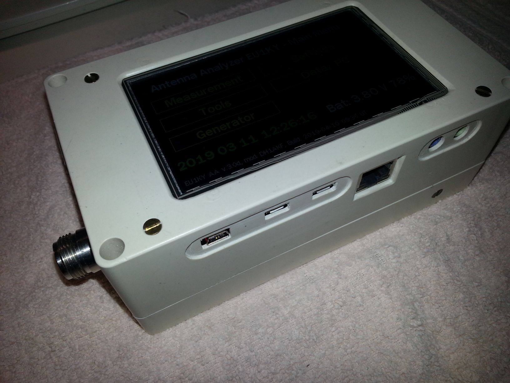

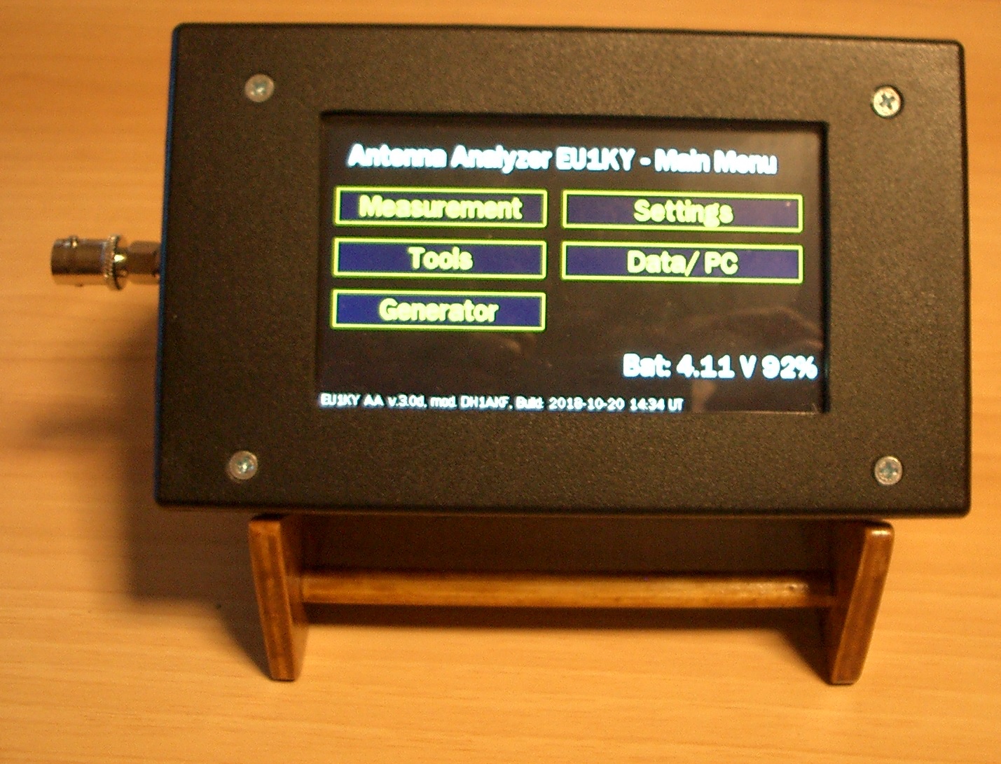

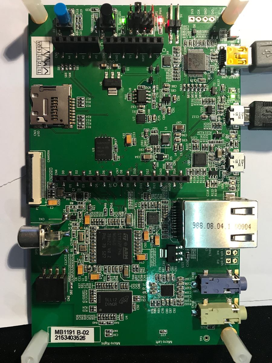

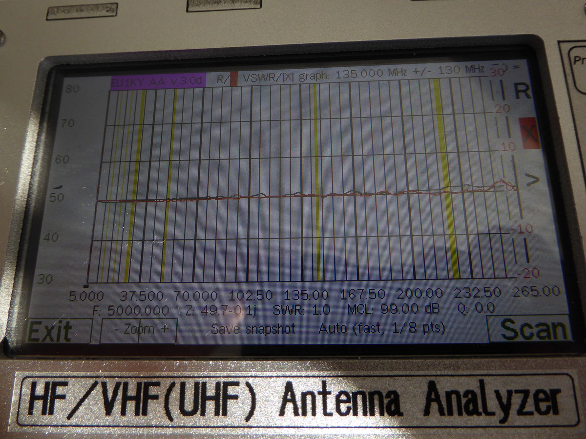

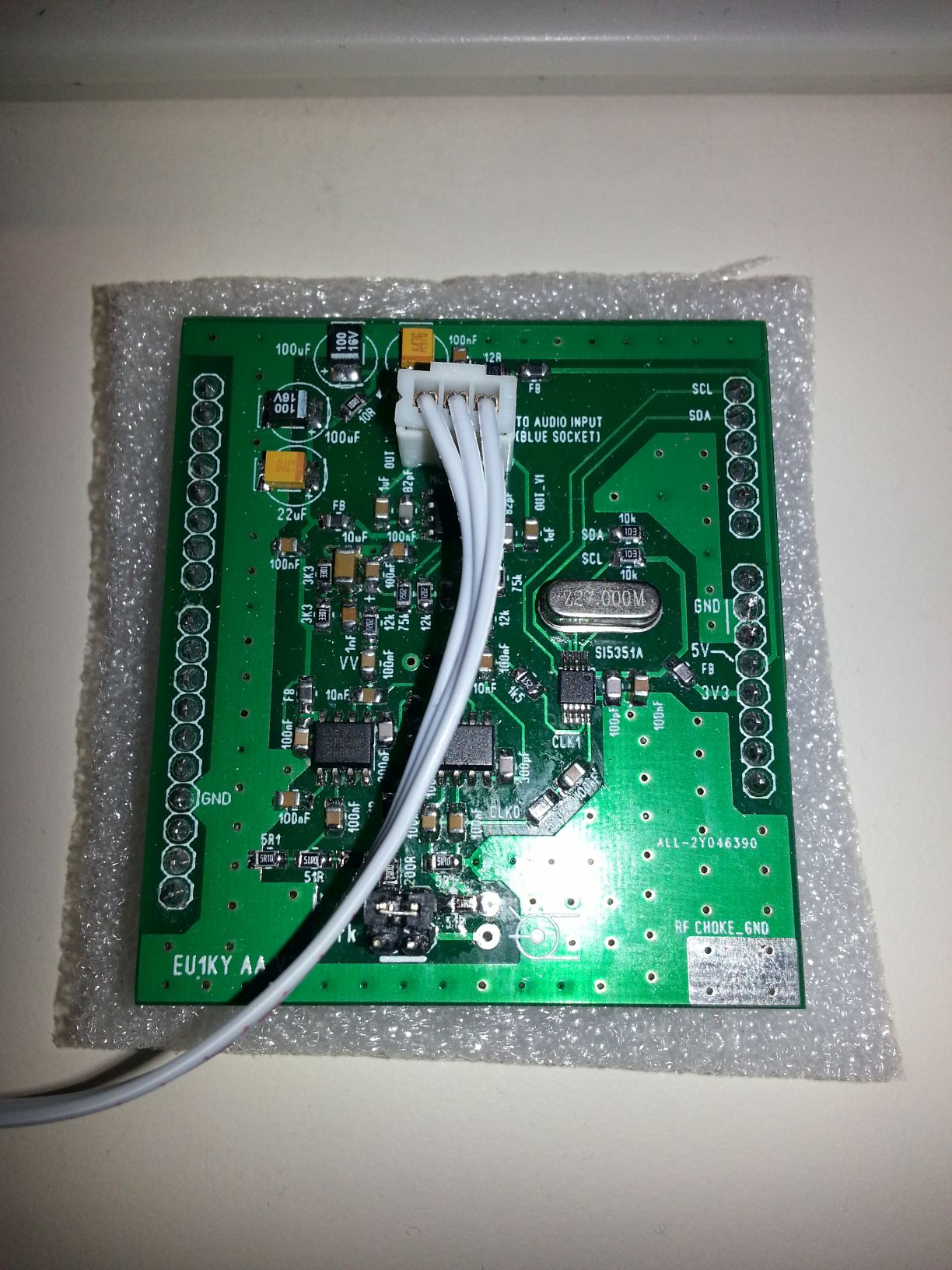

In den vergangenen Wochen habe ich diesen Antennenanalysator aufgebaut
und möchte ihn weiterempfehlen:
http://www.wkiefer.de/x28/EU1KY_AA.htm
Die Leiterplatte gab es bei eBay, jetzt kann man sogar das Fertiggerät
kaufen:
https://www.elekitsorparts.com/product/fa-450-antenna-analyzer-eu1ky/
Da die Software offengelegt ist, konnte ich noch etwas daran "feilen".
Hier sind Fotos von erfolgreichen Nachbauten:
https://bitbucket.org/kuchura/eu1ky_aa_v3/wiki/Gallery
Die Leiterplatte gab es hier:
https://www.ebay.de
... und wer die Mühsal der Teilebeschaffung und des SMD- Lötens scheut,
kann auch eine fertig bestückte Leiterplatte erwerben:
https://www.ebay.de/itm/Full-assembled-and-working-well-EU1KY-V3-antenna-analyzer-frontend-board/162860498832?hash=item25eb3dff90:g:-dEAAOSwmZdZi2M9
Auf jeden Fall bleiben noch die Herstellung oder Beschaffung eines
passenden Gehäuses und der Zusammenbau.

Die Einzelteile für mein Gerät kosteten ca. 130€:
STM32F7Disco ca.65€
unbestückte Leiterplatte ca.15€
Bauteile ca40€
Gehäuse 10€

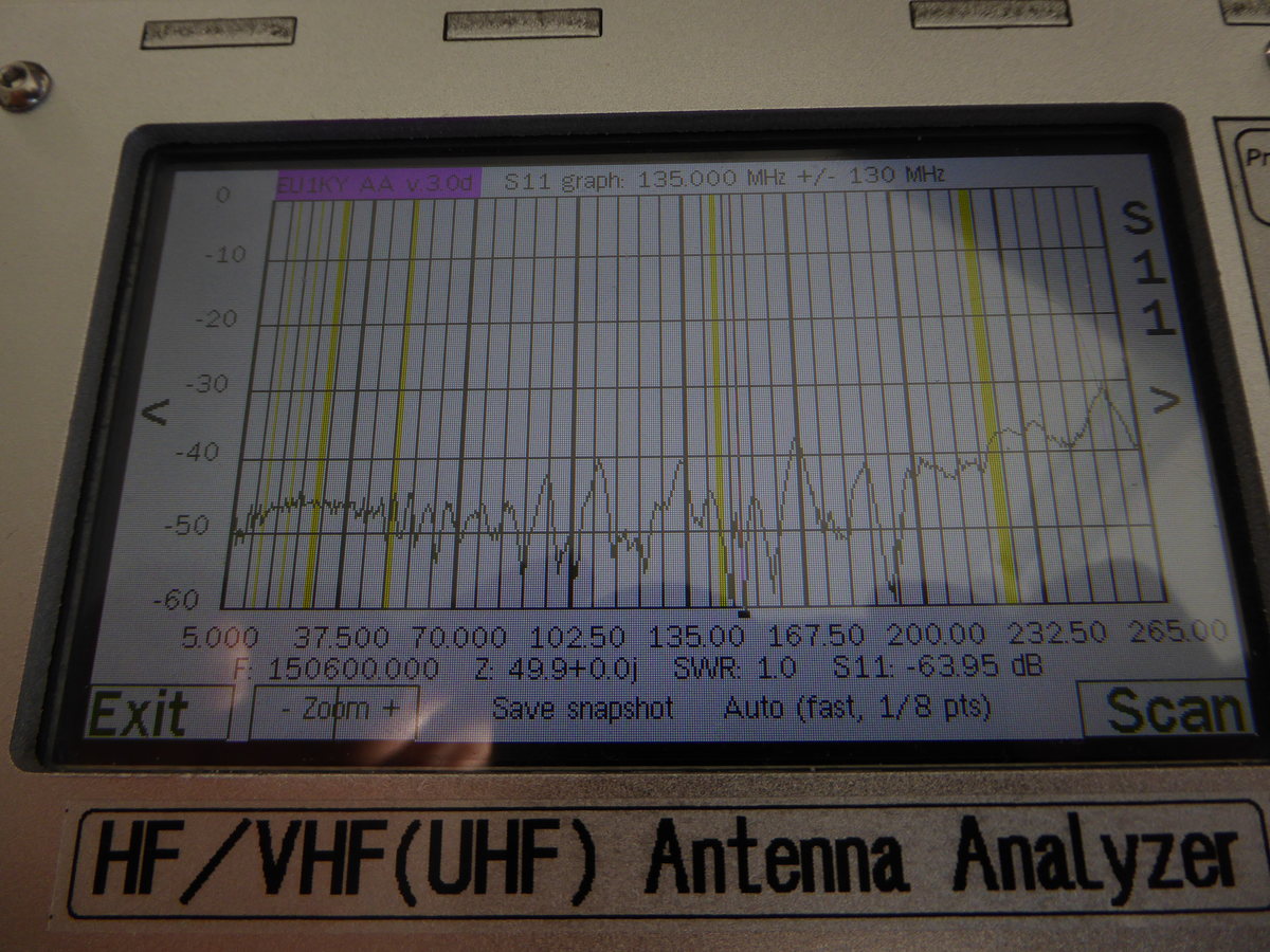

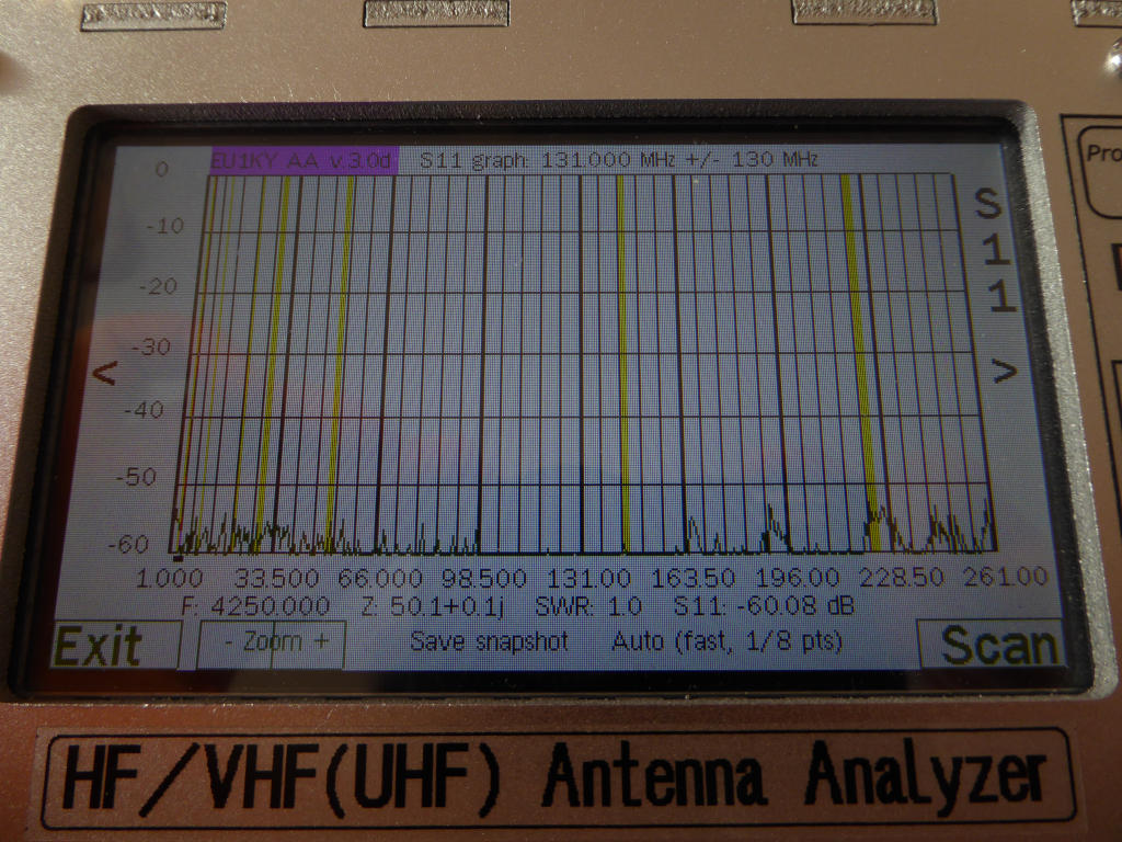

Hattest du die Möglichkeit die Messergebnisse zu vergleichen (mit einem
Profigerät)? Wäre mal interessant was das Ding wirklich misst. Ich finde
irgendwie kaum Spezifikationen / Messungen von dem Ding.
(Dynamikbereich, wie wird der Frequenzbereich spezifiziert, usw.
Mich (kein Optimist) wundert die Spezifikation von 450 MHz (bei diesem
Platinenlayout). Die Idee mit dem Stockton-Koppler finde ich sehr gut.
Und gegen den Preis kann man wahrlich nichts sagen. Mir ist klar, dass
das kein Profimessgerät ist -- mich interessiert nur was man für 50€
Platine + 80€ STM32F7-Evalboard erwarten kann.

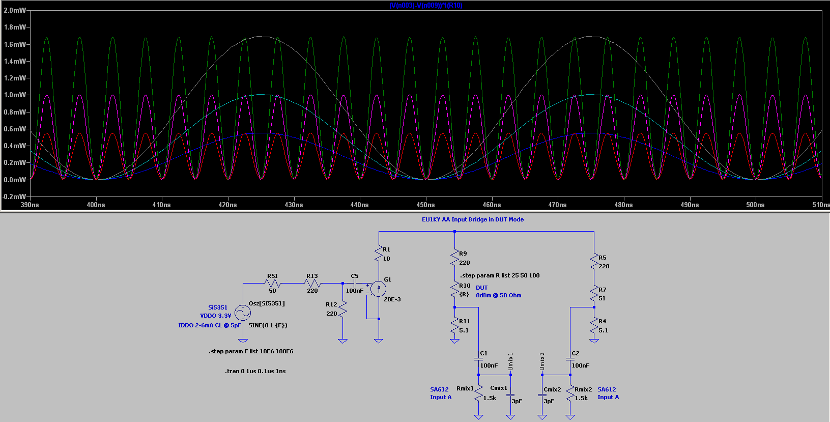

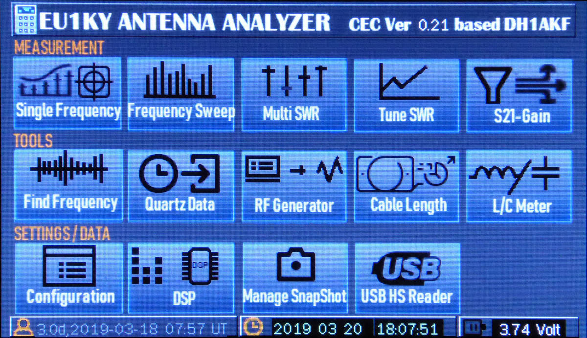

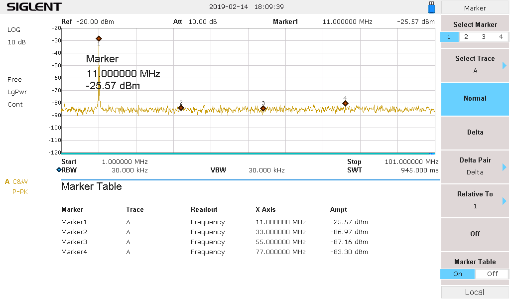

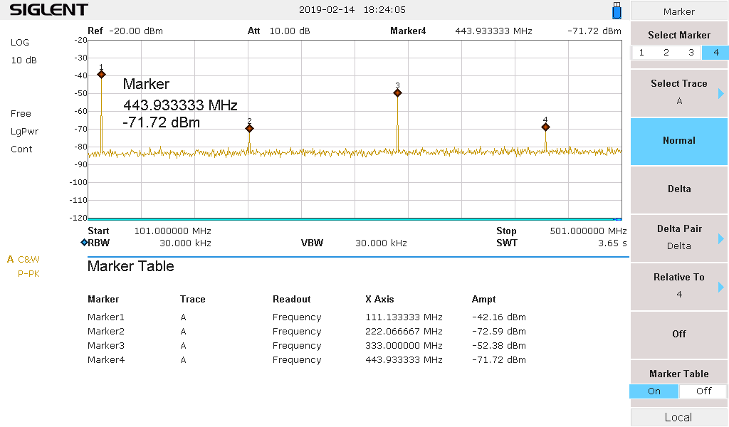

Ich möchte mal kurz die Arbeitsweise dieses Messgerätes vorstellen:
- ein quarzgesteuerter Doppeloszillator (SI5351A) erzeugt zwei
Rechteckimpulsfolgen, im Frequenzabstand von 1030 Hz.
- die eine Frequenz wird zwei Mischern (NE612) zugeführt, die andere
a) der Messbrücke, an welche die Antenne gekoppelt wird,
b) als Referenz dem Mischer 2.
Die Messbrücke ist mit Mischer 1 verbunden.
Die erzeugten NF- Signale werden gefiltert (Tiefpässe) und einem Audio-
Codec zugeführt.
Die weitere Verarbeitung erfolgt digital, (Filterung, Berechnung der
Amplituden und Phasen, daraus werden dann R, X und das SWR und S11
berechnet.
Damit nicht genug- sogar die Werte für ein Anpassnetzwerk können
berechnet werden (L- Glied).
Im Bereich ab 150 MHz werden die 3. Harmonischen ausgewertet, der
Frequenzabstand der Grundschwingungen ist dann nur noch 343 Hz.
Zum Kalibrieren wird der gesamte Bereich durchgewobbelt, jeweils mit 0
Ohm, 50 Ohm und offenem Eingang.

Sind ja trotzdem 450 MHz oder? Mir ist schon klar, dass es
runtergemischt wird. Der Schaltplan ist ja veröffentlicht.
Wohl eher Sinus ... oder?
> berechnet.
Ok das ist ja eher Standard ... diese Berechnungen sind trivialste
Mathematik (ja ok im Komplexen). Luxus sozusagen.
Das bedeutet aber auch, dass die LO-Power dort wohl nicht mehr
sonderlich hoch sein wird? Ich suche halt nach konkreten Zahlen die ich
für dieses Ding irgendwie nicht finden kann. LO-Output in den
Frequenzbereichen, Dynamikbereich und solche Sachen.
Also eine simple SOL Kalibrierung. Stellt sich die Frage ob 12 oder 16
Error-Term-Modell verwendet wird.

Nach genauer Durchsicht der Quellprogramme muss ich mich korrigieren:
- Der Frequenzabstand der beiden Rechtecksignale beträgt ca. 10 031 Hz.
- Im Bereich oberhalb von 160 MHz sind es dann 3344 Hz.
Auf die von Überheblichkeit geprägten Äußerungen von Test (Gast) möchte
ich nicht eingehen. Wenn er so schlau wäre wie er tut, hätte er längst
das Datenblatt des SI5351A gefunden und verstanden.

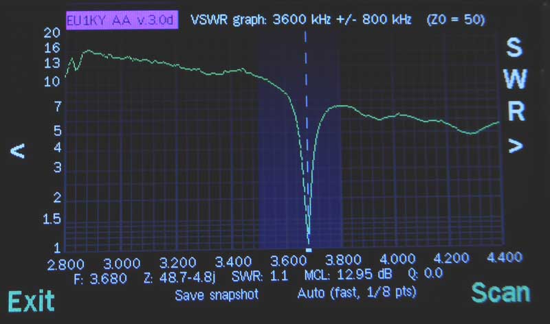

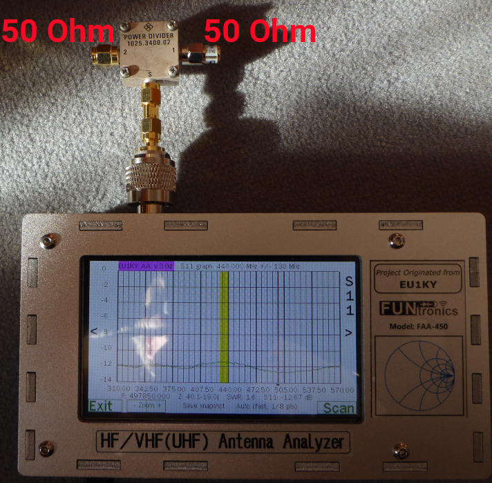

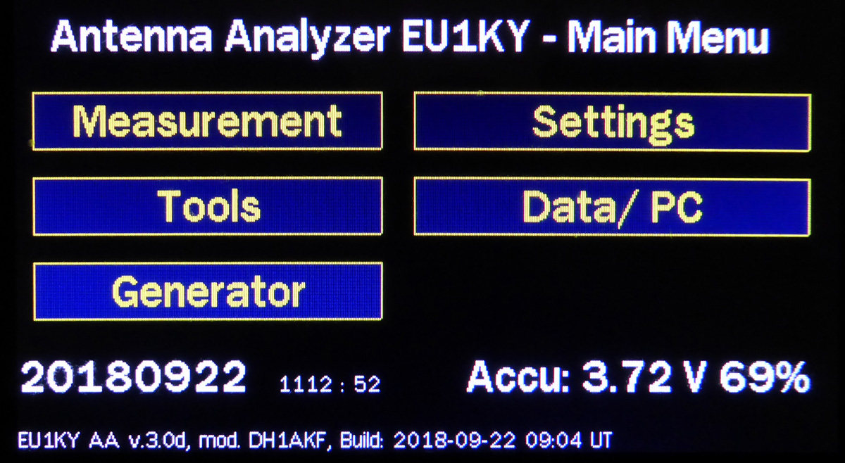

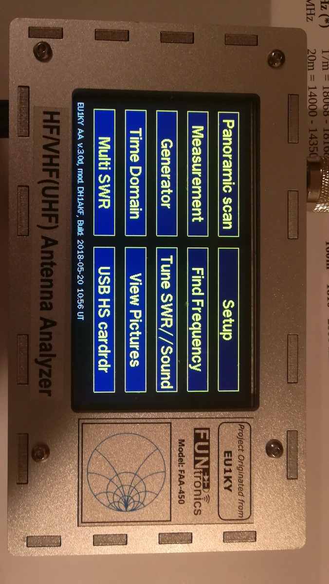

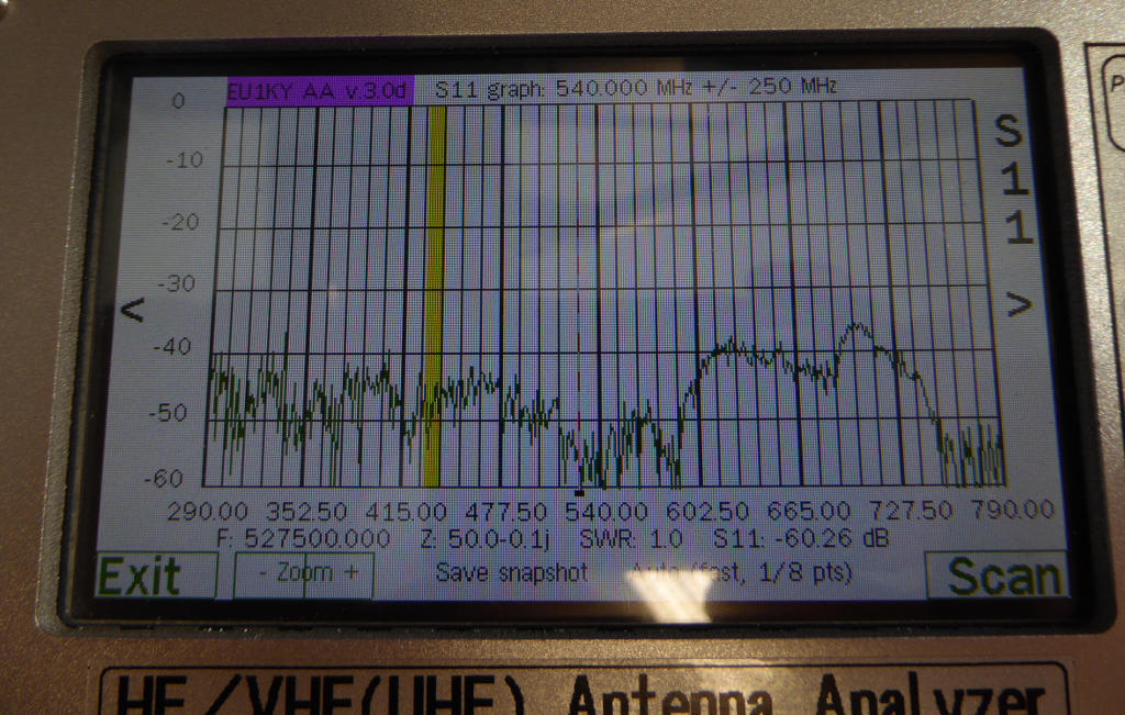

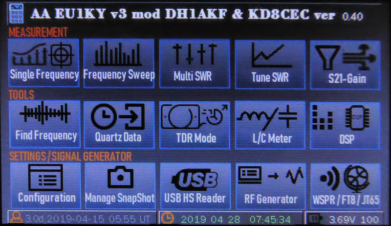

von DH1AKF W. (wolfgang_kiefer) Benutzerseite

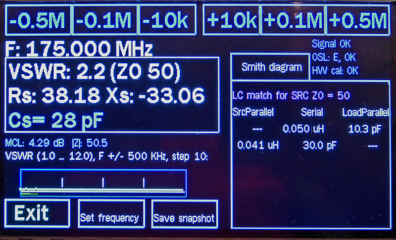

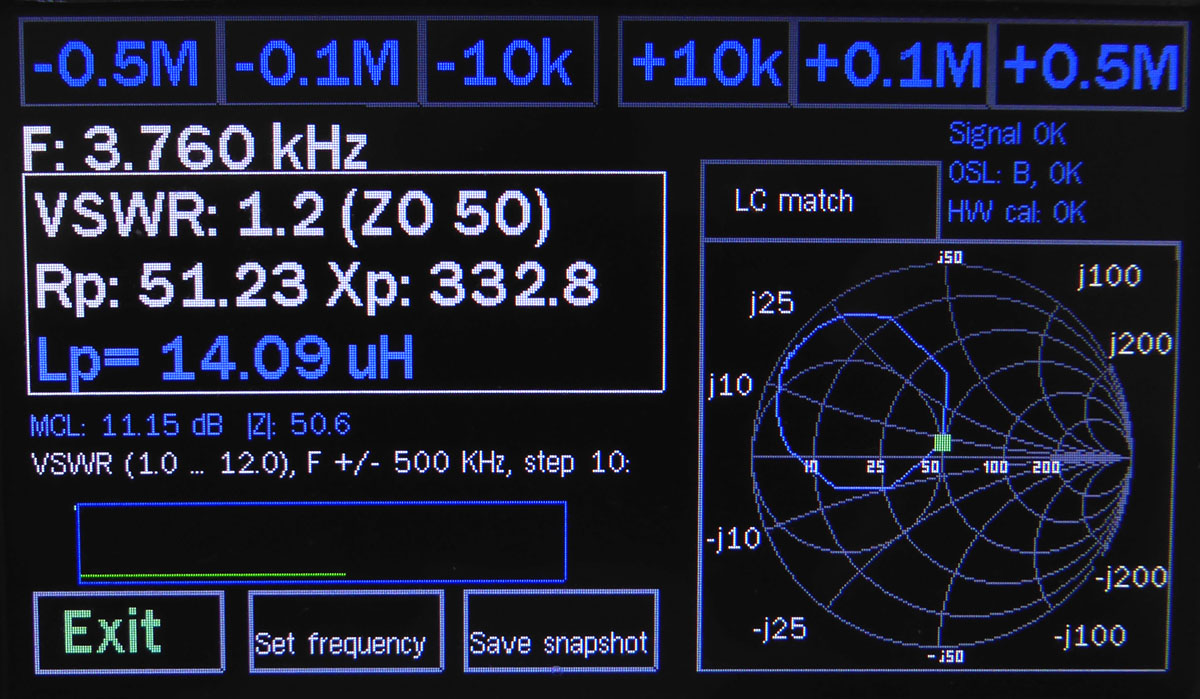

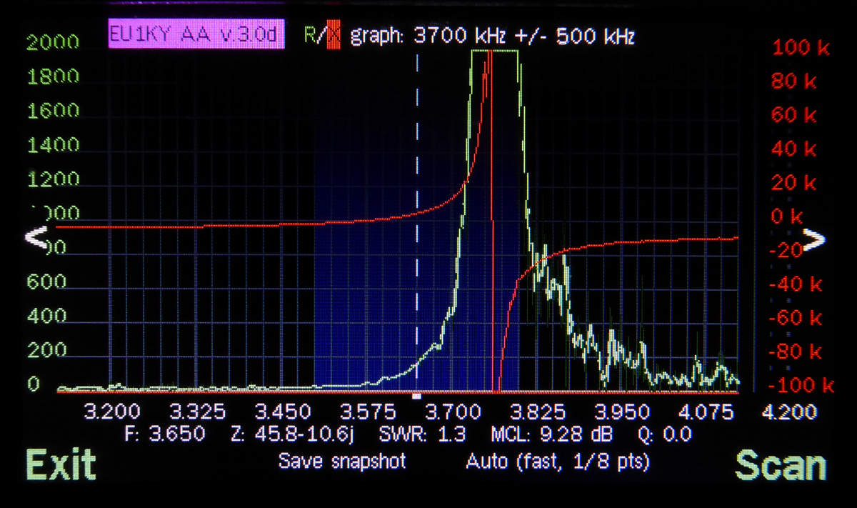

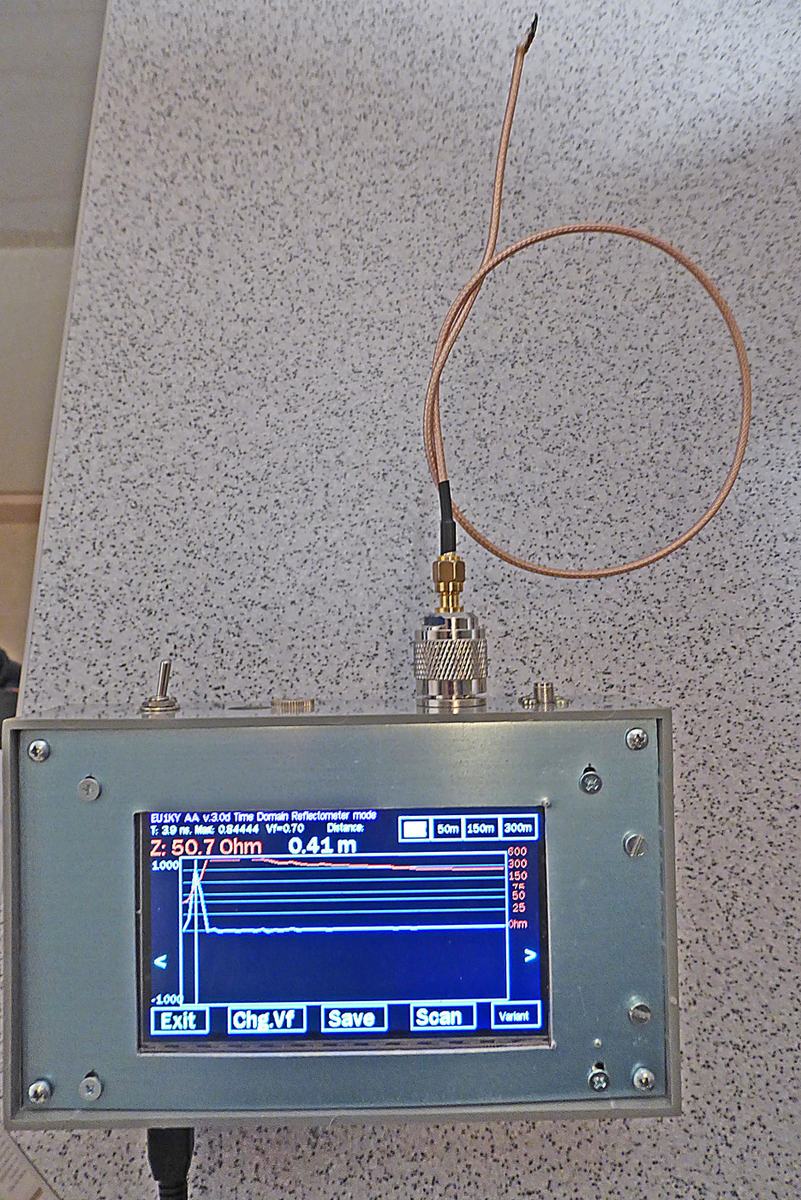

Inzwischen gibt es einige Neuerungen, welche den Gebrauchswert des
Gerätes steigern.
1. Erweiterung des Frequenzbereichs bis 590 MHz.

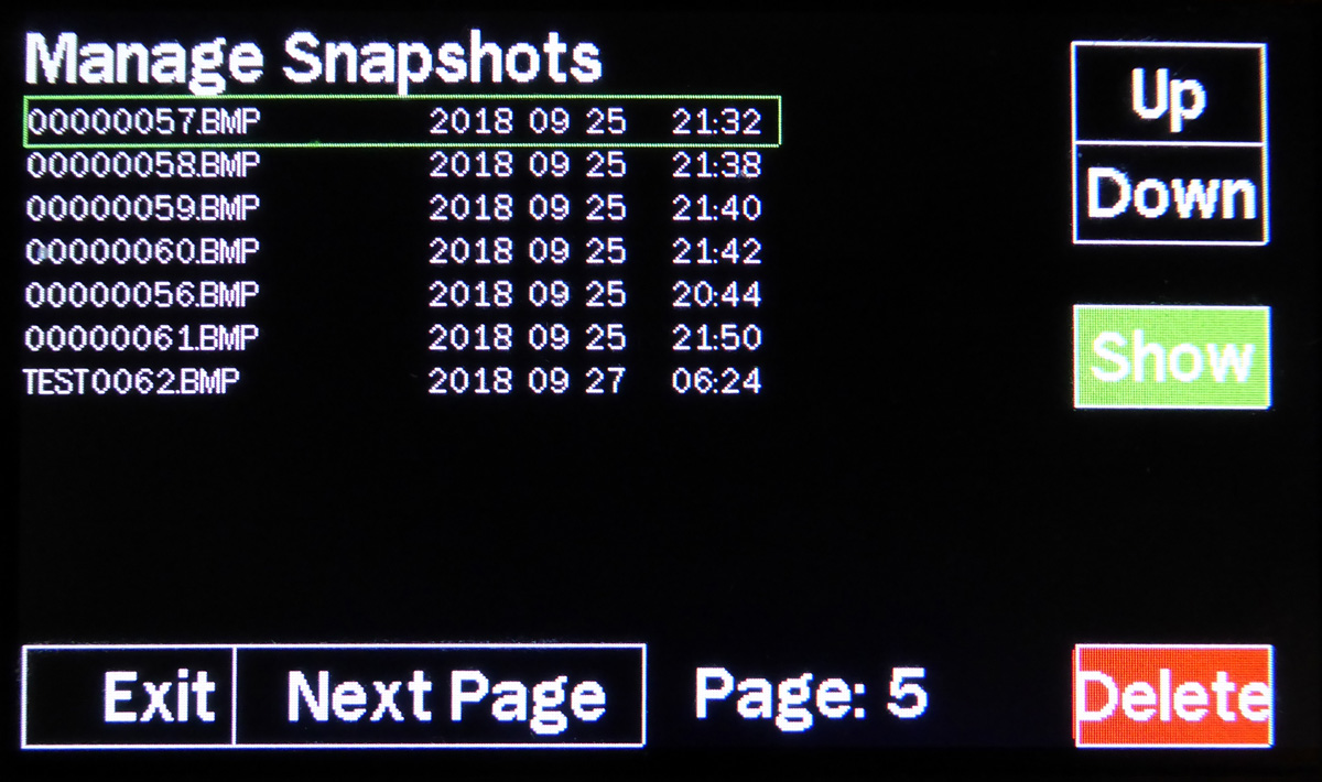

2. Gespeicherte Screenshots der Diagramme können ohne Hilfe eines PC's
   angezeigt werden. Formate sind .bmp und .png  .
3. Die Zusammenarbeit mit dem Programm AntScope von RigExpert ist
weiterhin
   gegeben. Man muss nur den Com- Port einstellen (38400 Baud) und kann
   den AA über USB "fernsteuern", mit PC oder Laptop.
4. Eugene (VE3SSR) hat das Gerät zum 2- Port VNA weiterentwickelt. Siehe
http://www.cqham.ru/forum/attachment.php?attachmentid=285255&d=1521759505
Die genaue Beschreibung sowie die erweiterte Firmware gibt es hier:
http://lecont.net/wp-content/uploads...NA-details.zip

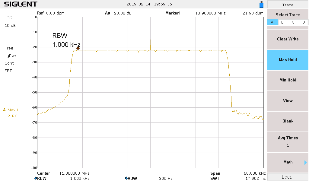

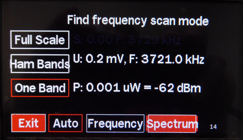

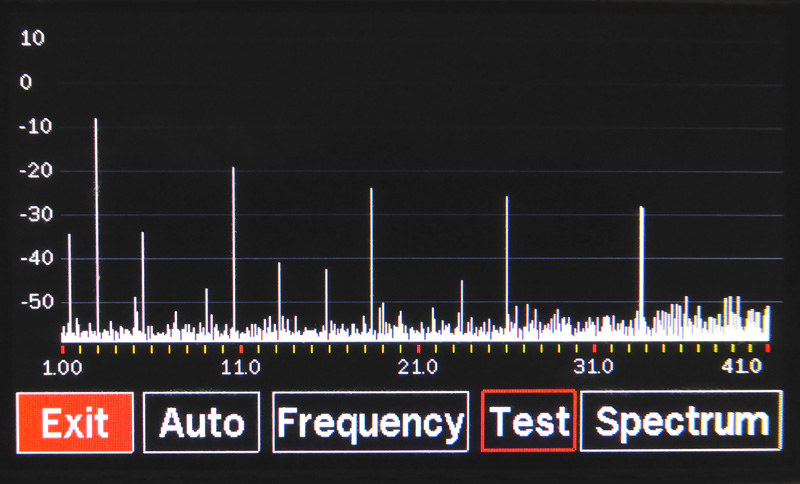

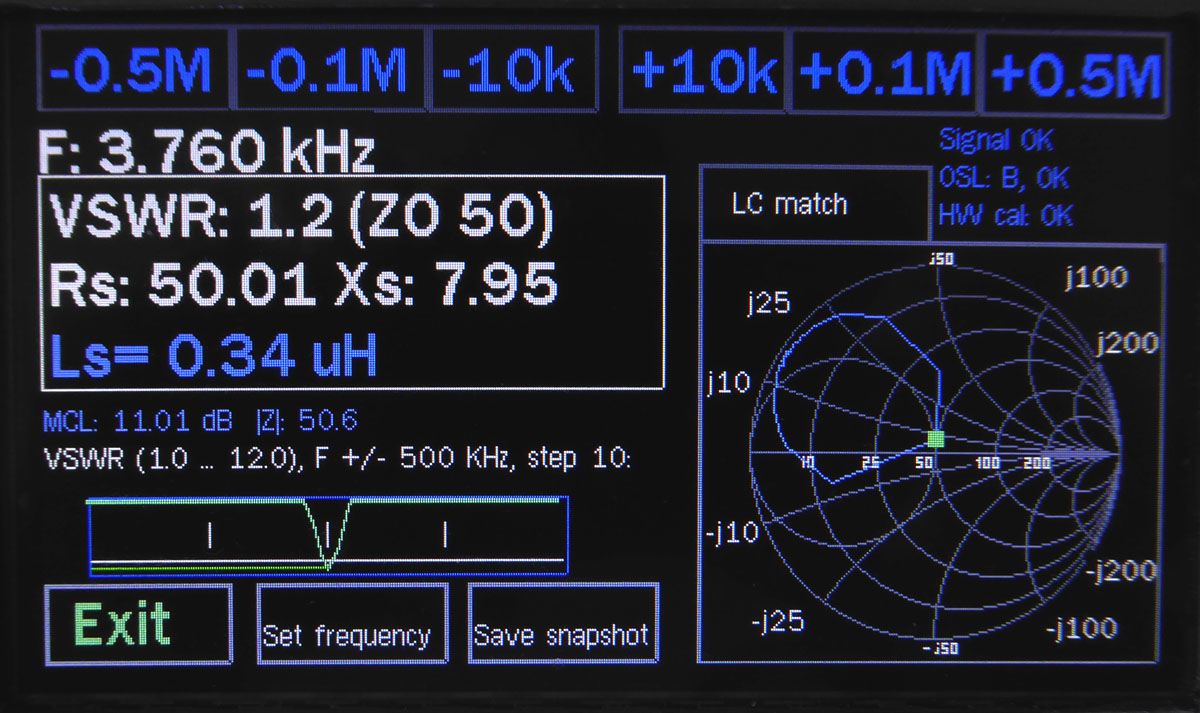

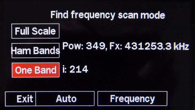

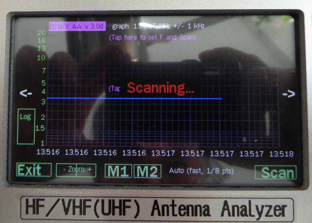

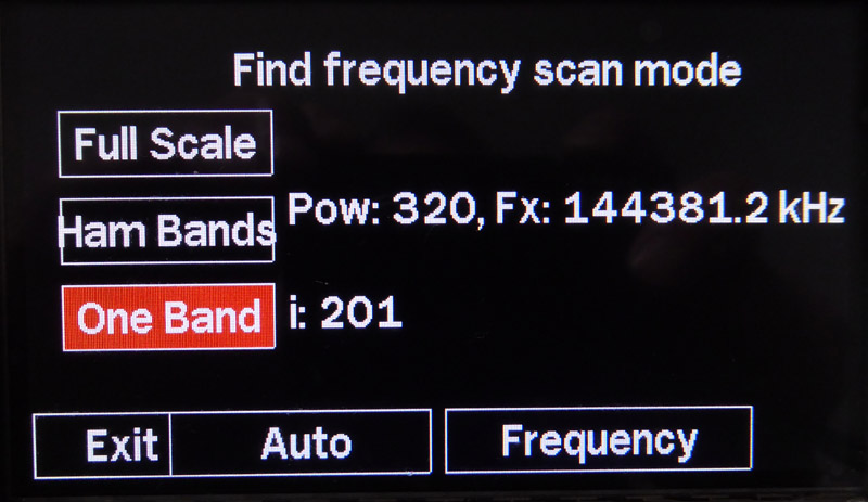

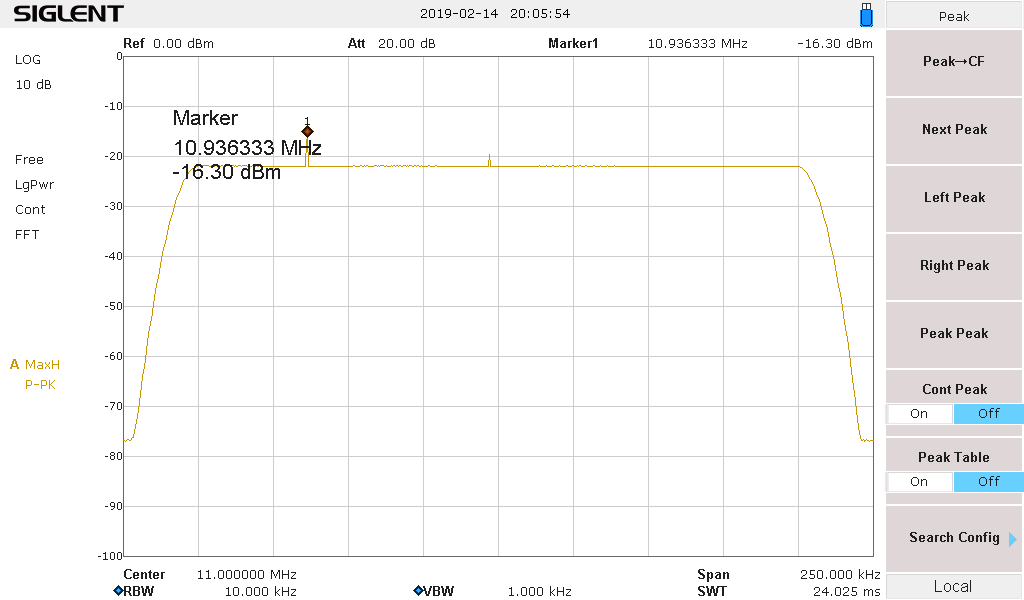

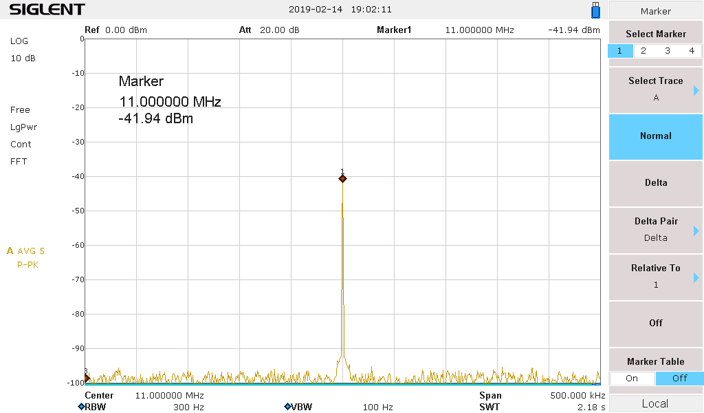

Gestern gelang mir der Versuch, mit ungeänderter Hardware den AA zur
Frequenzmessung zu "missbrauchen".
Ihr erinnert Euch sicher an das Prinzip der Überlagerungs-
Frequenzmesser. Dabei wird ein Einfachsuper verwendet, dessen ZF im
Hörbereich liegt, und ein geeichter VFO benutzt. Dieses Prinzip habe ich
nachempfunden:
Einer der beiden Oszillatoren bleibt ausgeschaltet, der andere wird ab
der höchsten zu messenden Frequenz in Schritten von 10 kHz abwärts
verstimmt. Sobald im NF- Kanal ein Signal messbar ist, das deutlich über
dem Grundrauschpegel liegt, wird der Vorgang gestoppt. Damit ist die
Frequenz auf 10 kHz genau bestimmt. Leider dauert jeder Messvorgang ca.
3 ms, das entspricht einer maximalen Suchzeit von 9 s bei 30 MHz
Bereich.
Diese Zeit lässt sich jedoch stark reduzieren, wenn man sich z.B. auf
die Amateurbänder oder gar auf ein einzelnes Band beschränkt.
Mit Hilfe der FFT, die bereits für die Antennenmessung als Programm-
Modul vorliegt, kann man bei Bedarf die Genauigkeit auf +- 50 Hz
erhöhen.
Die beiden letzten Punkte will ich in Kürze programmieren und testen.
Zweck der Übung ist es, den AA als Grundlage für einen Automatik- Tuner
zu benutzen.
Aber auch andere Anwendungen, z.B. Spektral- Analyse sind denkbar.
Man könnte einwenden "Warum eine so kleine Schrittweite?". Der Grund
dafür sind die vorhandenen Tiefpässe (11 kHz).

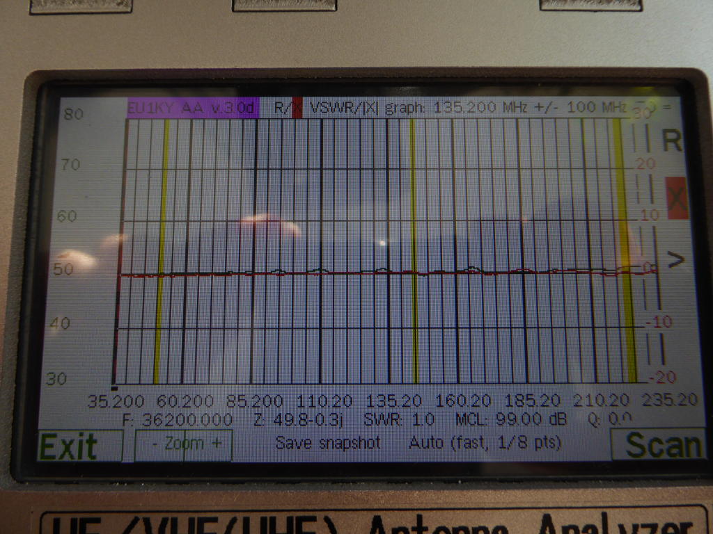

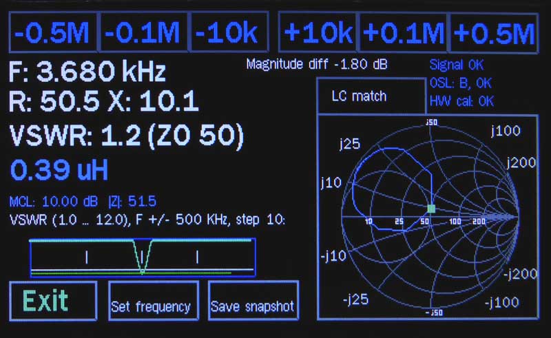

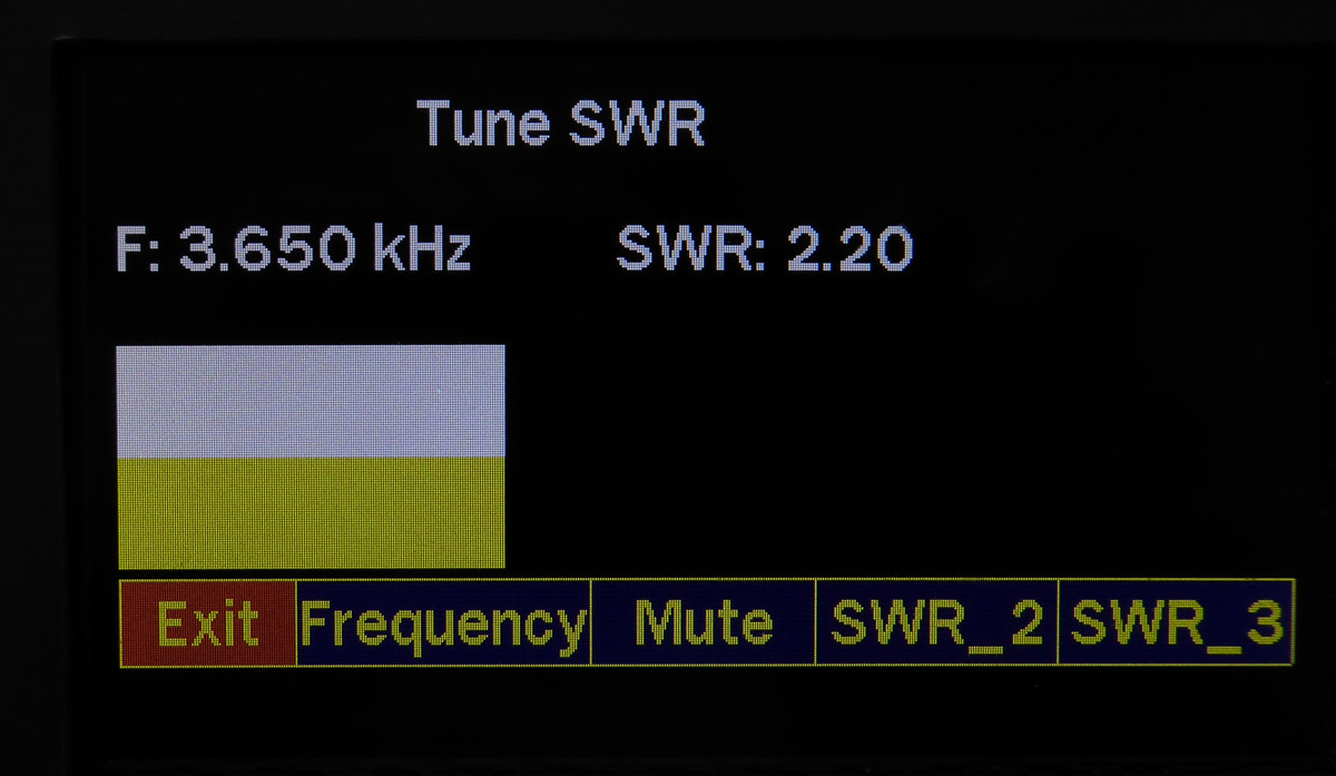

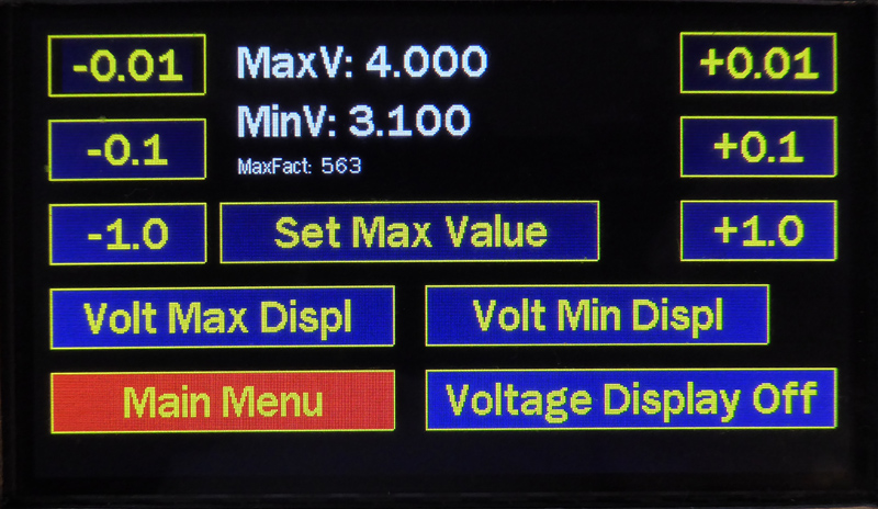

Jetzt von 100 kHz bis 600 MHz!
Weitere Neuerungen:
- akustische und für Tageslicht geeignete Balkenanzeige des SWR
- Anzeige der Parameter R und X wahlweise im seriellen bzw.
Parallelmodus
- Erhöhte Genauigkeit durch Mehrfachmessung und Mittelwertbildung
- Fertiggeräte sind für $145 hier erhältlich:
https://www.elekitsorparts.com/product/faa-450-antenna-analyzer-eu1ky/
von W.S. (Gast)
Ähemm... Ich tu mich immer schwer, wenn jemand an eine Antenne oder zu
analysierends Filter etc. mit Rechtecken herangeht und dann sagt "Ach
wir verwenden einfach ne Oberwelle und reduzieren deshalb den
Frequenzabstand der Rechtecke". Die Steigerung davon war das Verwenden
eines DDS ohne Ausgangsfilter. Ich kenne solche Strategen, die an der
eigentlichen Meßfront sich ziemliche Korken leisten und sagen "das
bügeln wir hintendrein per Software wieder aus". Hier geht es doch
vorwiegend um die Kurzwelle, also warum wird nicht mit sauberem Sinus
gearbeitet? Das geht doch! Warum also all diese Husarenritte auf der
Rasierklinge?
W.S.
Es gibt nun eine weitere Funktion: Frequenzmessung eines Oszillators.
Wahlweise ein Band (bis 70 cm), oder der gesamte Bereich ab 30 MHz
abwärts, oder nur die Afu- Bänder im KW- Bereich.
Man sollte aber nicht mehr als 10 dBm anlegen.
Das Messprinzip: - Einfachsuper bzw. Direktmischer -
Von der höchsten zur niedrigsten Frequenz wird der Oszillator
schrittweise um 20 kHz verstimmt und nach Filterung der ZF- Pegel
gemessen. Durch Vergleich mit dem gemittelten Rauschanteil wird das
Signal erkannt und eine FFT ausgeführt, welche die Frequenzbestimmung
mit ca 100 Hz Auflösung ermöglicht.
Zusätzlich wird noch kontrolliert, ob irrtümlich eine Harmonische des
Oszillators vorliegt.

Anmerkung: nun kann man mit dem Gerät auch Frequenz, Amplitude und
Leistung einer Schwingung messen. (Siehe Bild)

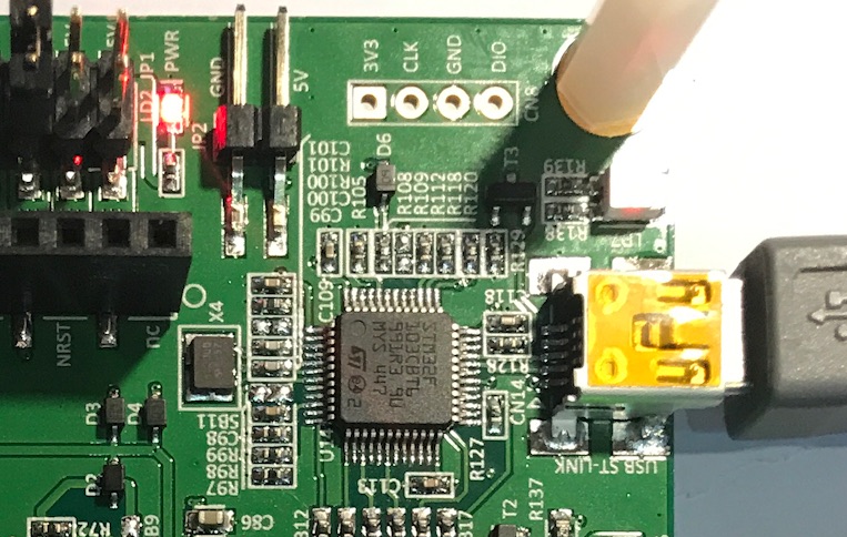

Ich habe mir ein Board/Gehäuse bestellt und wollte vorab schon mal mit
der Software beginnen. Wie in der Beschreibung die Software von DH1AKF
und auch von EU1KY heruntergeladen und EmBitz installiert. Die Software
von DH1AKF und EU1KY liegen als EmBitz Projekt vor, so dass es am
einfachsten ist die gleiche Entwicklungsumgebung zu nutzen.
EmBitz hat bei mir mit Windows 10 und dem ST-Link des STM32F7 Discovery
nicht funktioniert. Debuggen geht nicht.
Als Lösung habe ich die aktuelle St-Link Version von
https://github.com/texane/stlink/releases heruntergeldane und
compiliert.
Damit funktioniert das Debuggen, Breakpoints usw. auch mit dem
STM32F746G, EmBitz und dem St-Link des Boards.
Sollte jemand das gleiche Problem haben findet Ihr den funktionierenden
GDB Server unter
http://www.gadgetpool.de/nuke/downloads/st-util_1_5_0.zip
- Zip Files herunterladen und entpacken
- Die Dateine st-util.exe und libusb-1.0.dll in das EmBitz
.../share/contrib  Verzeichniss kopieren.
- in EmBitz->Debug->Interfaces->GdbServer   select   st-util.exe
Bei mir funktioniert es nun.

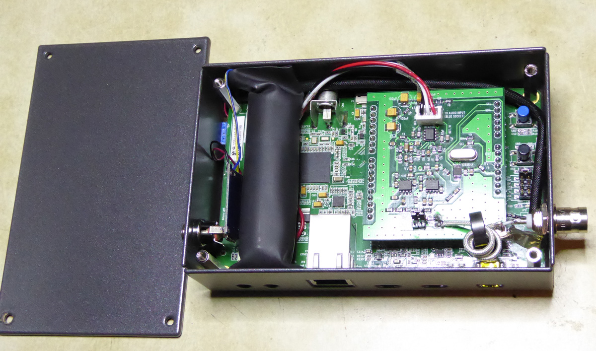

von Frank W. (Firma: DB1FW) (frankw) Benutzerseite
Gehäuse und Platine sind angekommen und zusammen gebaut.
Bin gespannt auf die Ergebnisse.
Hallo Frank, mich würde die Lieferzeit interessieren. Und: Hast Du die
STM32- Baugruppe gleich mitbekommen?
Das Foto zeigt eine veraltete Version. Ich rate dringend zur
Aktualisierung, weil der Programmteil "Search Frequency" noch Fehler
enthielt.
W.K.
@Wolfgang - und wen es interessiert
Die Lieferzeit war nicht ganz 2 Wochen.
Bestellt am 9.5 geliefert am 22.5
Das STM32 Board ist bei elekitsorparts (zumindest zur Zeit) nicht
erhältlich. Das habe ich separat bei Amazon bestellt.
Was man vielleicht wissen sollte. Der 18650 Akku wird nicht
mitgeliefert. Aber den kann man sich einfach auch hier besorgen.
Allerdings gibt es bei den 18650 Akkus fast nur solche mit eingebauter
Abschaltung. Die sind ein wenig länger und passen nicht in den
gelieferten Akkuhalter.
Ich habe den Akku dann umgetauscht in einen 18650 Akku mit
Anschlussdrähten, so dass ich den Akkuhalter nicht benutze.
Ansonsten ging der Zusammenbau recht einfach. Ich habe einfach parallel
beim Zusammenbau das Video laufen lassen.
(https://www.elekitsorparts.com/product/faa-450-antenna-analyzer-eu1ky/)
Wichtig ist auch, die Assembly Notes beachten
(https://www.elekitsorparts.com/wp-content/uploads/2018/03/Some-Notes-on-FAA-450-v2.1.pdf)
Die Brücken, die auf dem STM32 Board umgelötet werden müssen, sind
wirklich sehr klein. Das fand ich eigentlich das schwierigste am
Zusammenbau. Hier ist ein gute Lupe nötig.
Software wird natürlich aktualisiert. Danke für den Hinweis.

AA als Metalldetektor??
Eine Idee der anderen Art: Es wäre der Hammer, wenn jemand mit dem AA
EU1KY einen vergrabenen Schatz fände! Als Suchspule eine Magnetic Loop
für 300 kHz, angepasst an 50 Ohm, und schon kann die Suche losgehen...
Menü TUNE SWR // Sound, (damit man etwas hört.)
Nur so eine Idee...

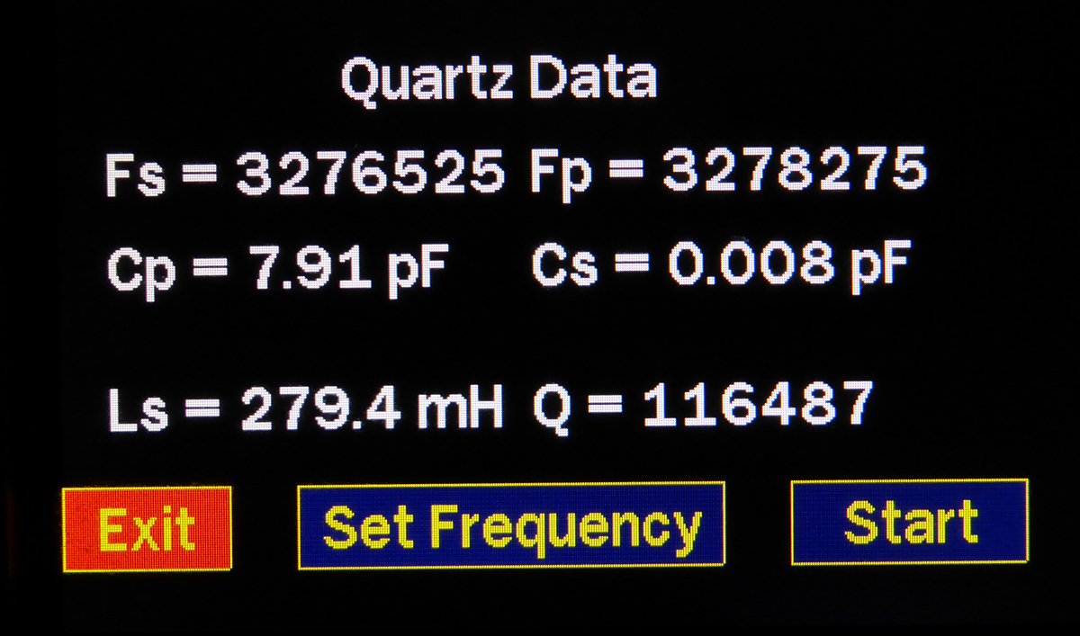

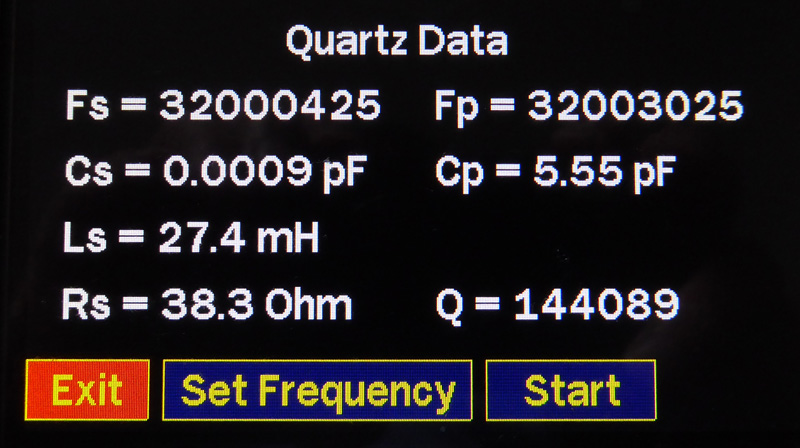

Neuerungen
- Generatur mit "Modulation" (AM/FM)
- Messung von Quarzdaten (Anregung von LA9RKA), Idee von EA4FRB
Bild ist veraltet: P...45.jpg
In dieser Version hat noch der Serienwiderstand Rs gefehlt.
Hinzugekommen ist eine "Zoom" - Funktion für Vergrößerung bzw.
Verkleinerung des Scan- Bereichs. Vorschlag kam von PD5DJ (Niederlande).

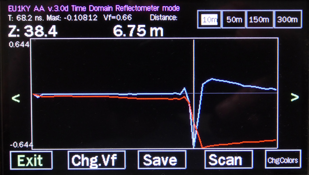

Nun gibt es auch eine Anzeige des Akku- Zustandes. Man kann beliebige
Akkus anschließen, muss aber den zwischengeschalteten Spannungsteiler so
berechnen, dass 2V am AD- Wandler nicht überschritten werden, und ein
paar manuelle Einstellungen vornehmen. Das erste Bild zeigt das
verwendete Menü.
Auch im Menü "Cable Length" gibt es Erweiterungen:
Berechnung des Wellenwiderstandes Z über die gesamte Länge, Messbereiche
sind nun 10m, 50m, 150m, 300m.
Anzeige der Sprungantwort (zweites Bild, rote Kurve).
Manchmal muss man sich etwas trauen. Ich habe die Frequenz des
Oszillators auf 290 MHz hinausgeschoben, was dem Datenblatt
widerspricht.
Ein Funkfreund (Miroslaw, OK2BUH) hat das ausprobiert. Erfolgreich.
Siehe Bilder
http://www.cqham.ru/forum/attachment.php?attachmentid=297415&d=1538324480

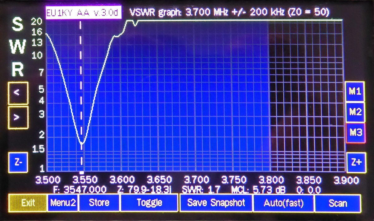

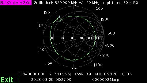

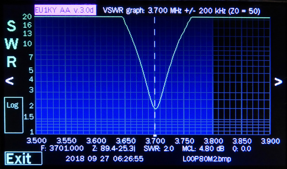

Es geht noch höher: 1450 MHz
Durch Ausnutzung der 5. Harmonischen kann jetzt bis 1450 MHz gemessen
werden.Natürlich mit verringerter Genauigkeit, aber z.B. für die
gezeigte HB9CV ausreichend.
von Thomas S. (doschi_)
Hallo Wolfgang,
wenn bei dieser Erweiterung in der Grafik nur eine Nachkommastelle (oder
keine) bei der Frequenz angezeigt würde, sollte die Lesbarkeit höher
sein.
Ansonsten meine Hochachtung zu dem Projekt, ich lese schon seit längerem
mit,(auch im Qrp-Forum) und freue mich über die Weiterentwicklung.

Kurze Frage: Wie stellt man denn Datum/Uhrzeit bei dem Analyzer ein?
Kurze Antwort:
Hauptmenü -> "Settings" -> "Date/Time"-> siehe Foto

von Gerd S. (alea)
Hallo Wolfgang,
ich habe am Freitag das frontend board von Yury erhalten.
Es ist eine Version 3, die etwas anders aussieht als in seinem Video.
Die Verbindung zur blauen NF-Buchse ist jetzt als Steckverbindung mit
ungeschirmter Leitung ausgeführt.
Der Anschluss für das geschirmte Koaxkabel ist nicht mehr auf der
Unterseite,
und die Massefläche ist jetzt sehr nah am Abschlusspunkt, so dass nur
noch
ein kurzer Kern verwendet werden kann.
Mein langer Kern vom Videokabel passt nicht mehr, werde mir was kürzeres
besorgen.
Ich wollte das Gerät in ein Kunststoffgehäuse einbauen.
Wird das noch mit den ungeschirmten Board funktionieren oder gibt es
Störungen?
Hat evtl. bereits jemand Erfahrungen mit dieser Ausführung?
Gerd

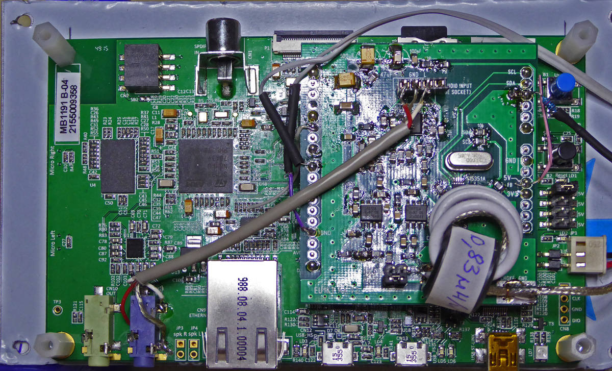

Bei mir funktioniert alles, im Kunststoffgehäuse.
Bild: Blick ins Innere, mit ein paar Erweiterungen.

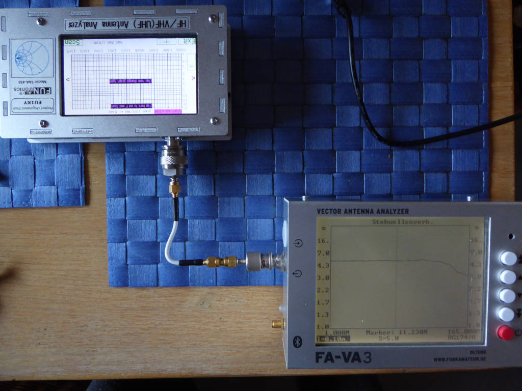

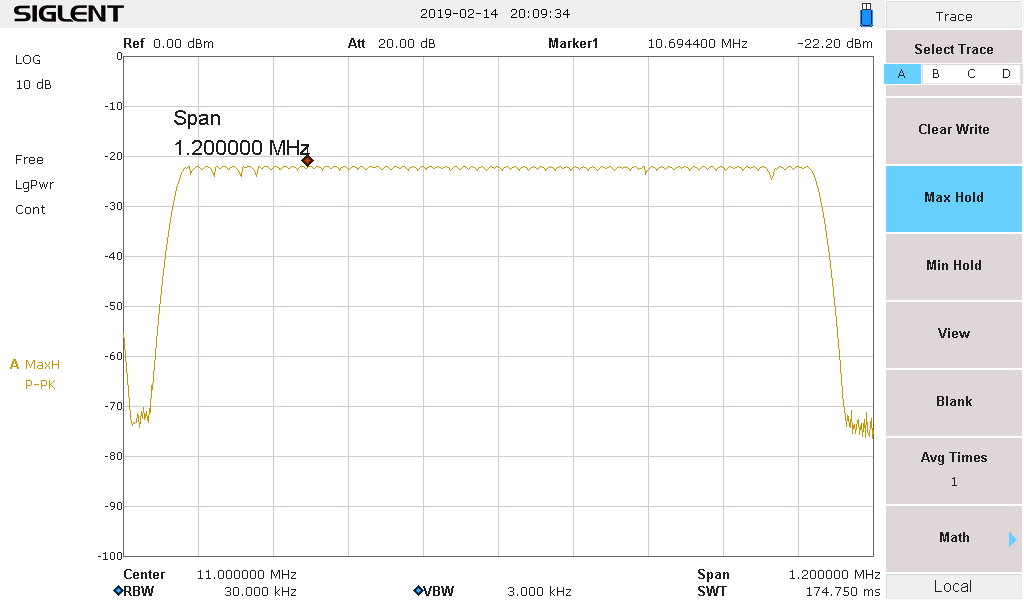

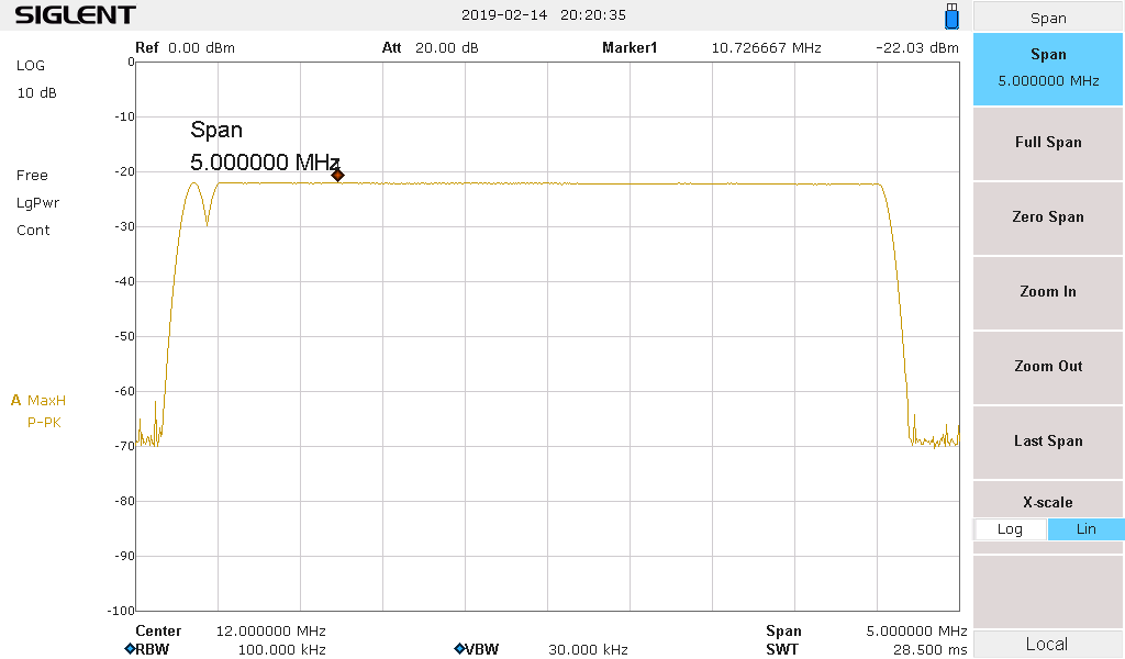

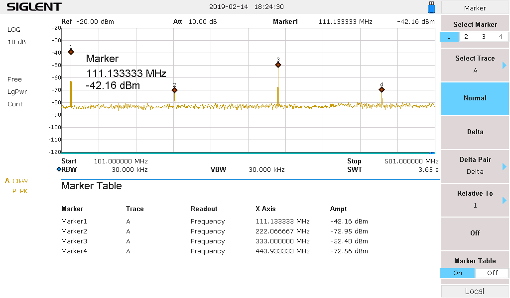

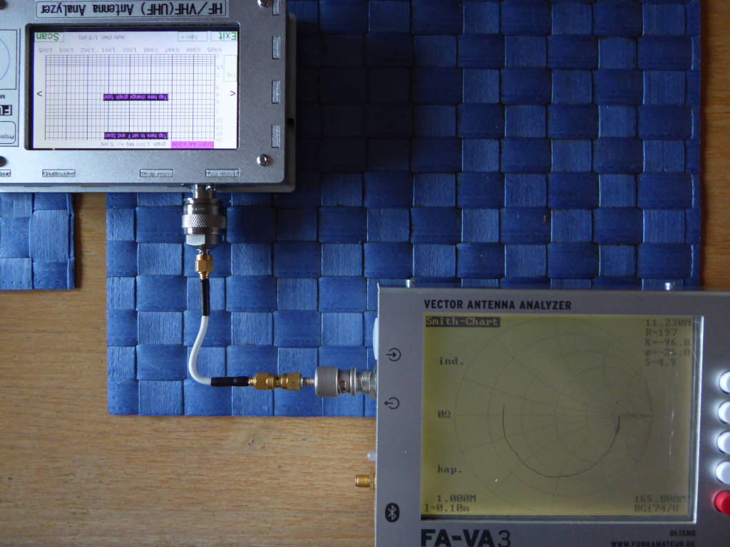

von Markus W. (dl8mby)
Hallo Wolfgang,
und werte Mitleser,
Nachdem ich es zeitlich noch nicht geschafft habe,
meine beiden Detektorplatinen für den o.g. AA fertig
zu bestücken und zu montieren habe ich mir kurzer Hand
des Fertiggerät bei FUNtronics bestellt und gestern
geliefert bekommen.

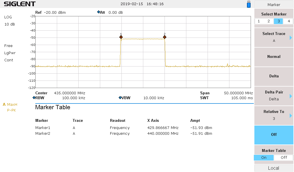

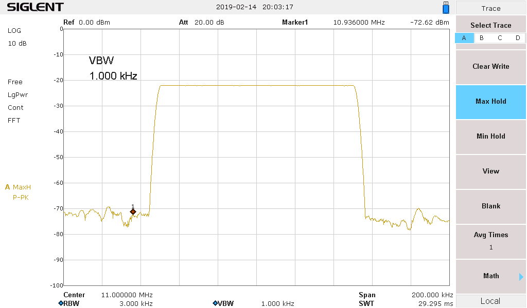

Da hier in diesem Thread nur Darstellungen der Messungen
am DUT publiziert wurden habe ich auch mal einige Screenshots
der Ausgangssignale des AA gemacht.
In den angehängten Bildern sind die Pegel und Spektren
bei 11MHz und 111MHz zu sehen (alle mit einem 20dB ATT
vor dem SA gemessen), sowie das Sweepen bei 11MHz für
verschiedene Sweep-Bandbreiten von 40/100/200/400/1000/4000 kHz,
diesmal ohne externen ATT.
Das Ausgangssignal ist als Rechteck an einem DSO zu sehen.
Zum Vergleich das Signal und Spektrum (20dB ATT extern) des
FA VA3, der leider nicht mehr lieferbar ist und damals ca.
400€ gekostet hat.
Der komplette EU1KY kostete mich incl. Versand ca. 140€.
Ich hoffe mit diesem Posting diesem Thread wieder etwas Leben
auszuhauchen.
Markus
DL8MBY
Und nochmals besten Dank an Wolfgang für die Tolle modifizierte
FW für den AA.
PS.: Kleine Korrektur, das Bild #3 ist identisch mit #2,
nur dem Marker stand aud 444MHz, die Messung wurde aber mit
einem Carrier bei 111MHz durchgeführt.  (sorry)
Noch eine Korrektur/Richtigstellung!
nicht 140€ sondern 190€ ist der komplett Preis,
beim USD Kurs von 1,14 als ich meinen Kauf tätigte.
Markus
DL8MBY

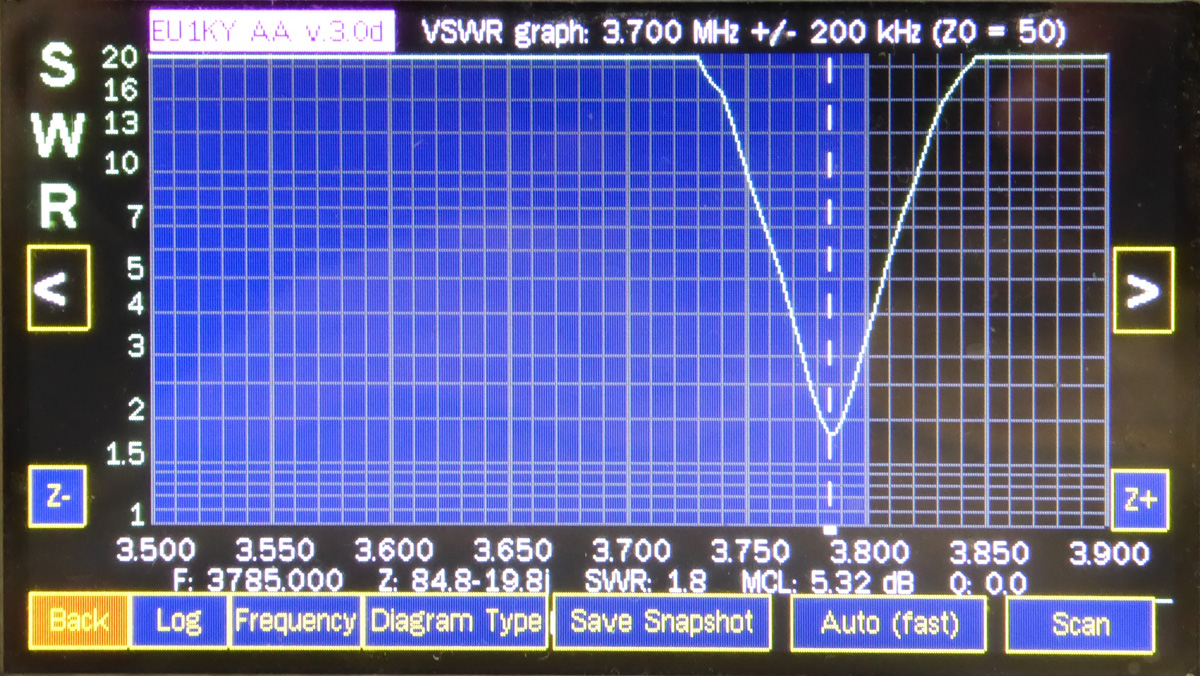

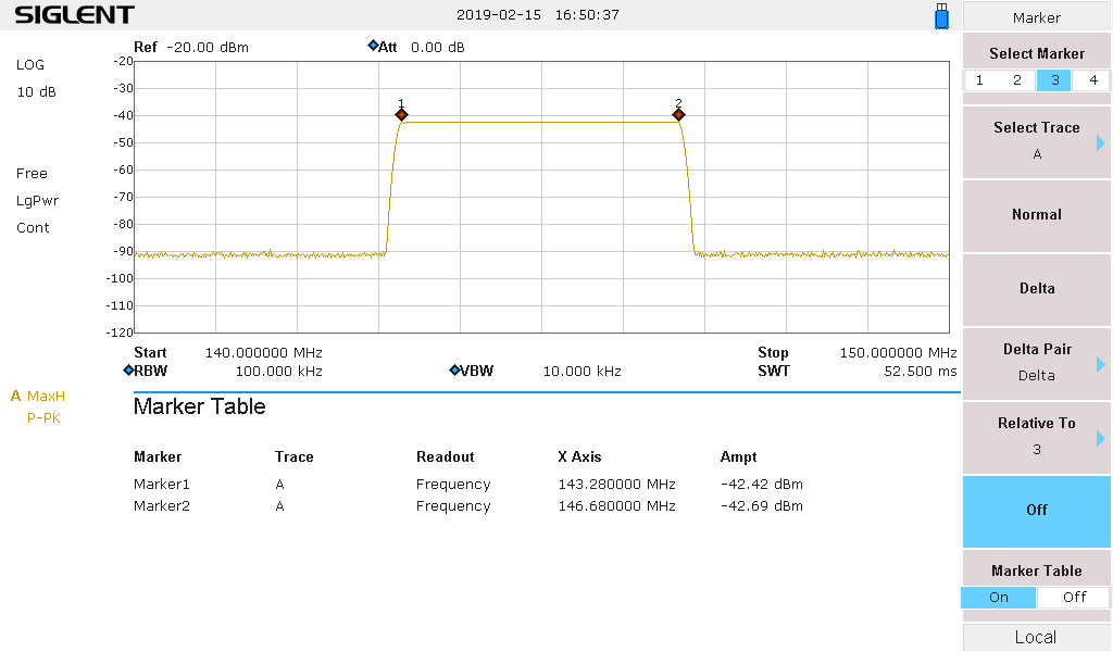

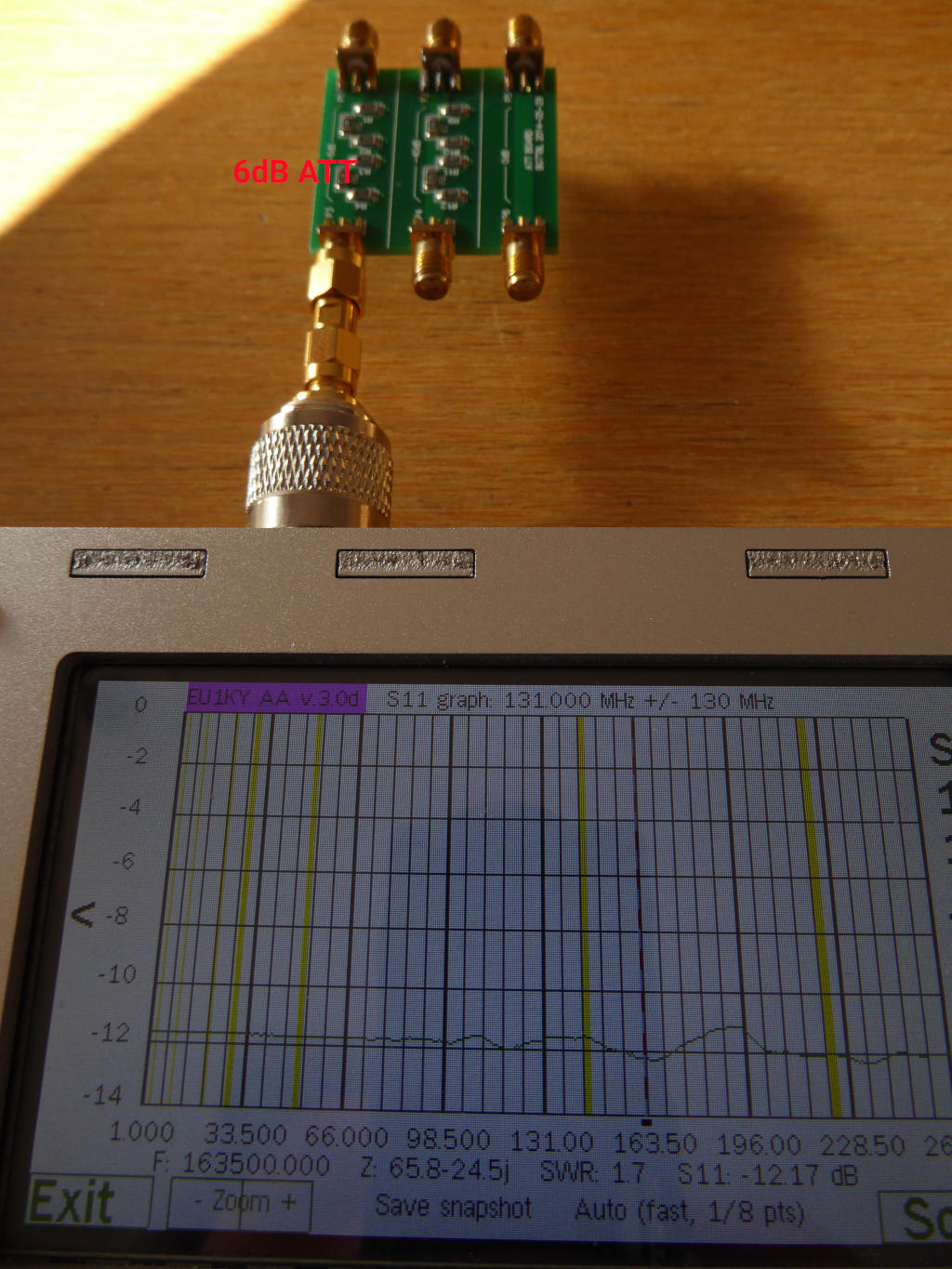

Hallo Wolfgang,
hallo Foristen,
habe gerade noch weitere Messungen gemacht, und es
sind Fragen aufgekommen. Hoffe Ihr könnt mir
diesbezüglich eine Erklärung geben.
Bilder #1-3 Zeigen das Spektrum bei einem Sweep
von 430-440MHz, wobei man sieht, dass die Oberwellen
und die Grundwelle prinzipbedingt durchgesweept
werden.
Den Eingang habe ich im Bereich 1-160MHz vermessen
Bilder #4-6 und habe mich über das SWR gewundert,
wobei der AA sich zwar im Messmodus befand aber
natürlich keinen Scan gemacht hat.
Ob in diesem Zustand ein SWR am Eingang gemessen
werden darf und die Verhältnisse an der internen
Brücke wieder gibt, würde ich gerne hier diskutieren.
Die beiden letzten Bilder (leider ein PNG aus Versehen
gewählt) zeigen die Anzeige im DSP Mode, die wohl
zur Kontrolle dient, wie die NF-ZF bei verschiedenen
Frequenzfenstern aussieht.
Diese NF wird ja via FFT von Discovery-Board verarbeitet
und es gibt Spektrallinien für die Grundwelle und die
Oberwellen.
@Wolfgang.
Kann es sein, das beim Durchstimmen an den Grenzen der
Frequenzintervalle (mein Oszillator geht bis 270MHz)
noch ein Fehler bei der Wahl des richtigen Bins vorliegt.
Es müssten doch immer die gleichen Bins verglichen werden
- richtig?
Danke für sachkundige Infos zu den o.g. Fragen.
Markus
DL8MBY
Hallo Markus, vielleicht hilft Dir das weiter:
Von 100 kHz bis 280 MHz arbeitet das Gerät mit den Grundschwingungen ,
also f und f+10031Hz,
ab 280 MHz bis 840 MHz verwenden wir die 3. Harmonischen, mit einem
Frequenzabstand von 10031/3 Hz. (ca, 3340 Hz)
ab 840 MHz bis 1400 MHz werden die 5. Harmonischen benutzt,
Frequenzabstand ist hier 10031/5 Hz = 2006,2 Hz.
Nach Mischung der Harmonischen ergibt sich (für die weiteren Messungen)
immer der gleiche Frequenzabstand von 10031 Hz.
Leider gelang es mir nicht, ein Bild einzufügen...
Hallo Wolfgang,
so weit ist mir das Prinzip klar.
Ich dachte aber, das für einen bestimmten Frequenzbereich,
die erste, dritte oder fünfte Harmonische herangezogen wird
und nach dem Heruntermischen die zugehörigen NF-Spektrallinien
miteinander verglichen werden. Diese liegen ja je nach
betrachteter Frequenz an verschiedenen Positionen im NF-
Spektrum.
Die eine ist ja die Referenz vom Generator und die andere die
von der Messbrücke.
Beide haben aber bis auf den Frequenzversatz die gleiche Position
im Spektrum.
Die Amplituden und Phasen-Lage zueinander enthalten ja die
Information aus denen der DUT für den zugehörigen Frequenzpunkt
berechnet werden kann.
Deshalb war ich der Ansicht, dass Du immer Spektrallinien aus
den gleichen Bin (Fach) für die Berechnung haranziehst, je nach dem
in welchem Frequenzband man den DUT vermessen möchte.
Liege ich mit dieser Annahme richtig?
vy73
Markus
Markus W. schrieb:
> ...dass für einen bestimmten Frequenzbereich,
> Spektrum.
Nein, denn bei der Vervielfachung entsteht der 3- bzw. 5- fache Abstand,
also jeweils 10031 Hz.
Deine andere Annahme
ist richtig.

Noch ein paar Bilder im Anhang die den
AA mit unterschiedlichen Lasten im Frequenz-
bereich 1-261MHz und 310-570MHz nach der OSL
Calibrierung zeigen.
Toll was die kleine Kiste zu leisten vermag.
Bin echt beeindruckt.
Markus
DL8MBY

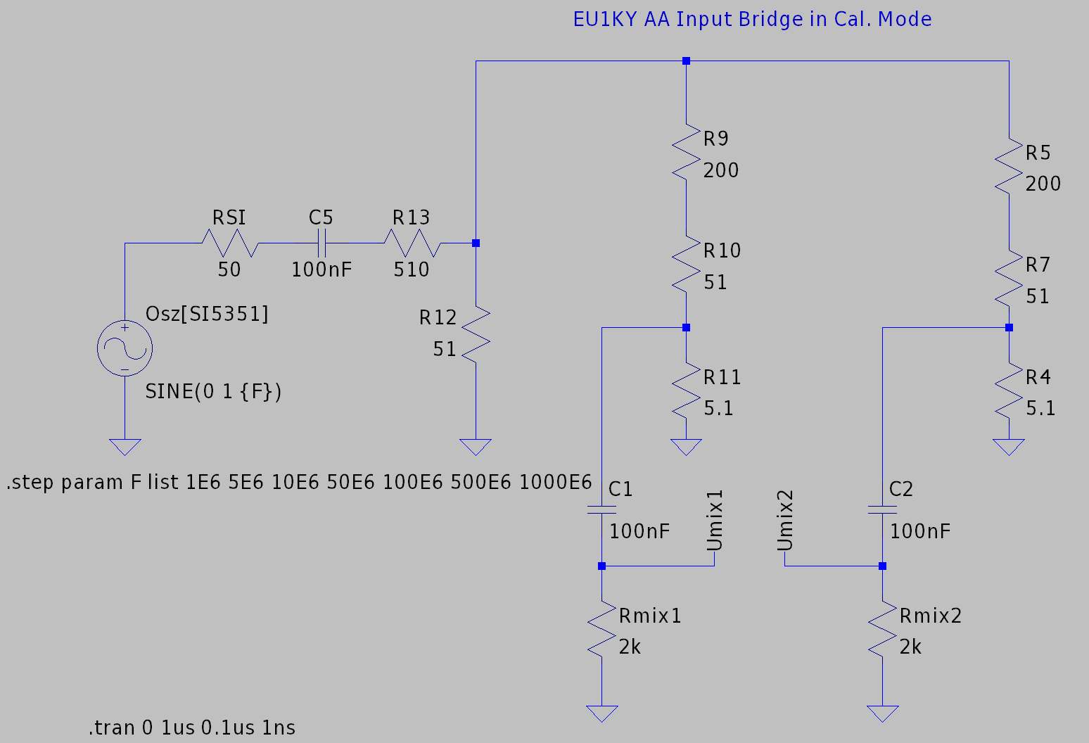

Hallo Forum,
um die Funktionsweise des AA's zu verstehen, habe ich mir
ein Schaltbild mit LTSpice gezeichnet und eine Simulation
für verschiedene Frequenzen laufen lassen, siehe Anhang.
Die Signale die an den SA612 Mischern anstehen sind um 60dB
gegenüber dem SI5351 Ausgangspegel geschwächt.
Der DUT bekommt deshalb eine relativ kleine Spannung von der
Brücke. Damit kann man dann zwar Filter und Komponenten noch
gut vermessen aber an richtigen Antennen hat man das Problem,
dass die ein strahlenden Signale, sofern vorhanden die Messung
doch relativ ungünstig beeinflussen.
Eine Erhöhung der Ausgangsleistung auf über 0dBm wäre sehr
wünschenswert, meiner Meinung nach.
Und selbst 0dBm sind für manche Messungen zu wenig.
So toll das Gerätchen auch ist und die zugehörige FW von Wolfgang
und den anderen beteiligten Programmierern so schade ist es, dass
nicht mehr Leistung herauskommt (ca. -20dBm).
Einen PGA zwischen den Si5351 und die Brücke zu schalten würde sich
deshalb lohnen. Die Anpassung in SW und die Reduzierung des NF-Signals
für des Discovery-Board mittels Spannungsteiler dürfte nicht sehr
aufwendig sein.
Die Brückenwiderstände R5/R9 von 200 Ohm könnten dann entfallen.
Ich Vermute, das sie notwendig waren um den SI nicht zu sehr zu
belasten, wenn der DUT ein KS darstellt.
Der SA612 dürfte doch die knapp -10dBm am Eingang verkraften, die sich
durch den Spannungsteiler von 50/5 Ohm (R10/R11)  bei einem
Generator-signal von 0dBm ergeben würden. Man könnte auch gleich
IAM81008 als
Mischer nehmen, dann hätte man Reserve bis in den GHz-Bereich.
Wie sieht es übrigens bei Silabs aus, was die Programmierbaren
Oszillatoren angeht. Gibt es bereits welche mit dualen Ausgängen
die jenseits der 300MHz Grenze variable aber phasenstarre Frequenzen
erzeugen können und schnell verstimmbar sind?
Was meint Ihre zu diesen Überlegungen und Fragen?
Markus
DL8MBY
Hallo Markus (und Mitleser)!
Ja, ich gebe Dir Recht: Hier wird Energie verschwendet. Die Oszillator-
Ausgänge haben jeweils 50 Ohm Impedanz, da könnte man (ohne Verstärker)
ca. 10 mW herausholen. Aber vorsichtshalber würde ich noch ein
Dämpfungsglied (6 dB) zwischenschalten.
Eine Erweiterung zum (skalaren) 2- Port- Netzwerkanalysator hat Ian,
KD8CEC vorgeschlagen.
http://www.hamskey.com/2019/02/release-firmware-cec-version-01-for.html#more
Ich würde auch hier die Einschaltung eines Dämpfungsgliedes empfehlen.
Wolfgang
Hallo Mitleser und OM's,
anbei ein LT_Spice File von der AA Messbrücke
mit einer Stromquelle als verstärkendes Element
um den Pegel des Si5351 anzuheben, damit der
DUT (wenn er 50 ist) einen 0dBm Messpegel erfährt.
Siehe Simulation.
Nun gilt es einen geeigneten Verstärker aufzubauen
oder fertig zu kaufen, um von 100kHz bis 500MHz oder
darüber ein halbwegs stabiles Ausgangssignal für die
Messbrücke zu erzeugen.
Habt ihr Ideen was für Gainblocks oder Transistoren
in Frage kommen (ERA, PGA, etc.) die stabil genug sind
um die Brücke mit der erforderlichen Leistung zu treiben
und nicht selber zu schwinden.
Was meinen die HF-Experten dazu?
Danke schon mal für hilfreiche Vorschläge.
Markus
Markus W. schrieb:
> Ich habe gesehen, dass es bereits möglich ist, Kurven
> auf die SD Karte abzuspeichern, weiß aber nicht, ob sie
> am Display zu einer bestehenden Anzeige dazu geladen
> werden können.
Hallo Markus,

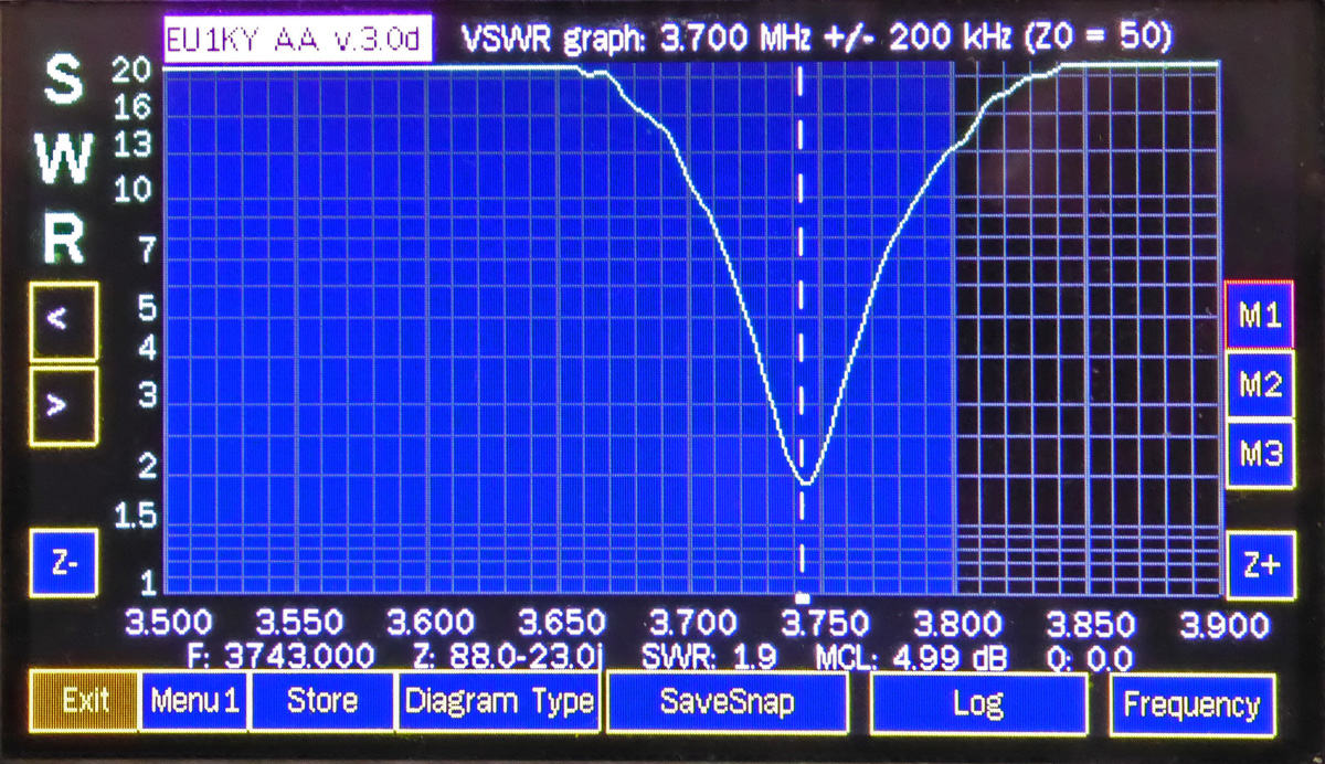

im Punkt 7.1 der Bedienungsanleitung wird die Möglichkeit gezeigt,
gespeicherte Screenshots anzuzeigen.
Dorthin gelangt man vom Main Menu:
 -> Data/PC -> Manage Snapshots
Die von Dir vorgeschlagenen Bereichserweiterungen werden in Kürze in
meinen Sourcecode eingebaut.
Im Moment schlage ich mich aber noch mit dem periodischen Wakeup mit
Hilfe der im STM32F7 vorhandenen RTC herum. Es soll alle 30s ein Beep
und ein Aufleuchten des Bildschirms erfolgen, falls der Schlafmodus
erreicht ist.
Außerdem erwarte ich mit Spannung die angekündigten Quellen von KD8CEC.
Nebenbei bearbeite ich noch ein paar Ungereimtheiten im Zusammenspiel
von Touch- "Beep" und der akustischen SWR- Anzeige.
Den Vorschlag  "IAM81008" unterstütze ich, er erfordert allerdings ein
neues Layout. Zusätzliche Verstärker halte ich auf Grund des
Messprinzips nicht für erforderlich. Dann schon eher einen dritten
Mischer.
Wolfgang
Hallo Wolfgang,
das mit dem Ablegen der Traceas ist mir soweit schon bekannt.
Dazu muss ich aber das Messmenu verlassen um den Trace zu laden.
Was ich aber meine ist der Vergleich zweier (besser dreier) Messungen
zueinander, ohne einen Computer zu Hilfe nehmen zu müssen.
Ich möchte im Frequenz-Scan-Mode eine Messung durchführen, diese am
Bildschirm einfrieren, eine Zweite Messung gleich danach mit geändertem
DUT erneut durchführen und beide Kurven gleichzeitig sehen um diese
zu vergleichen.
Vom Handling dachte ich an eine M1 (M für Memory) und eine M2
Screen-Taste
neben dem Scan-Feld, mit der ich jeweils beim kurzen Druck eine
gespeicherte
Kurve am Screen darstellen kann (zu einem bereits gezeigten Verlauf)
und bei einem längeren Druck eine bereits gezeichnete Kurve von Screen
in den internen Speicher kurzzeitig übernehmen kann.
Beide Speicher M1 und M2 stehen zur Verfügung um Frequenzverläufe
zwischen zu speichern und sie wieder einblenden zu können.
Das dies mehr Umbau in der FW erfordert ist mir klar und ich sichte
gerade die Sourcen um eine einfache Möglichkeit dafür zu finden.
vy73
Markus
Hallo Wolfgang,
und Mitleser,
Habe zwar schon die M1/M2 Touchfelder im Code positioniert,
bin aber noch am kämpfen diese zu aktivieren.
analyzer/window/panvswr2.c
void DrawFootText(void){
    // M.W. draw M1 and M2 Touch Fields for Screen Scan Buffer
    FONT_Write(FONT_FRANBIG, CurvColor, BackGrColor, 160, 244, "M1");
    LCD_Rectangle(LCD_MakePoint(155,249),LCD_MakePoint(200,270),CurvColor);
    FONT_Write(FONT_FRANBIG, CurvColor, BackGrColor, 210, 244, "M2");
    LCD_Rectangle(LCD_MakePoint(205,249),LCD_MakePoint(250,270),CurvColor);
Bei der Durchsicht des Codes ist mir aufgefallen, dass viele Abläufe
die die Touch-Tasten Auswertung betreffen, in der Form von if- und
case-Statements an verschiedenen Stellen im Code realisiert sind.
if (TOUCH_Poll(&pt))
if ((pt.y < 80)&&(pt.x>60))
else if (pt.y > 90 && pt.y <= 170)
else if (pt.x > 70 && pt.x < 410)
Die Schwierigkeit neuen Code an passender Stelle einzufügen liegt
daran zu erkennen, welche Aktion gerade durch einen Touch-Druck
ausgelöst wird, und ob diese Stelle geeignet ist meine Erweiterung
darin zu Platzieren.
z.B. wie in dem u.g. Code, wo ich meine Abfrage der M1/M2 Felder

Heute berichtete ein Anwender aus Eriwan gleich von mehreren Fehlern:
"Tune SWR funktioniert gut, einschließlich der Schaltflächen swr_2,
swr_3. Es gibt nur ein Problem: Die Stummschaltung funktioniert erst
nach 3 Klicks, d.h. Sie müssen stummschalten, die Stummschaltung
aufheben und wieder stummschalten.
Heute ist mir aufgefallen, dass in der Testversion (die zwei Beiträge
oben) in den Einstellungen PAN_CENTER_F -> Start F auswählen, dann
funktionieren die Tasten - Zoom + nicht richtig. Stellen Sie
beispielsweise 50 MHz + 4 MHz ein. Nach einigen + und - geht der
Ursprung der Koordinaten nach oben, beispielsweise 71 MHz.
Und noch eine Bitte. Der Piepton ist auf den Menütasten, und das ist für
mich nützlich, da der Touchscreen manchmal nicht normal funktioniert. Er
fehlt jedoch in den Messmodi, zum Beispiel beim Panorama-Scan, der
Scan-Button, und "Exit" geben keinen Ton aus."
Der Fehler liegt offenbar bei mir, die letzten Versuche zur Entflechtung
von "Beep" und Audio- Ausgabe des SWR waren wohl fehlerhaft...

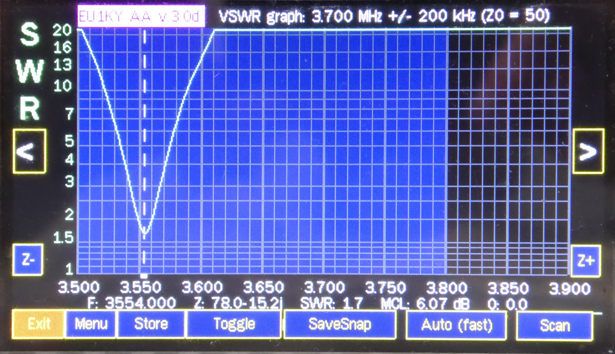

Heute habe ich eine Idee von Markus (DL8MBY) erfolgreich umgesetzt,
nämlich das Speichern und rasche Sichtbarmachen gespeicherter Diagramme.
Gespeichert wird dabei nicht der Bildschirminhalt, (das würde ca. 500
kByte erfordern,) sondern die zugrunde liegenden Messdaten (3,2 kByte).
Dazu musste ich einige zusätzliche Buttons einsetzen. Fotos folgen
morgen.
Hallo Wolfgang,
freut mich, dass meine Anregung umsetzbar war.
Zeichnest Du auch die Y-Achse neu?
Markus

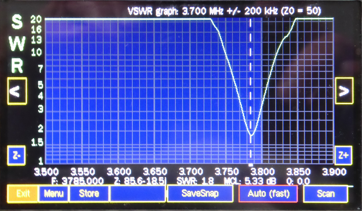

Hier nun die Fotos.
Hinzugekommen ist der Menü- Button und weitere. Nun gibt es auch keine
"versteckten" Buttons mehr.
Drei Speicher
Nun sind 3 Speicher wählbar:
Ulrich P. schrieb:
> Das sollte Euch eine Menge Arbeit abnehmen und Ihr könnt Euch auf die
> Mathematik hinter den Messungen konzentrieren
Hallo Ulrich!
Danke für Deinen Beitrag und den Hinweis auf TouchGFX!
Die Umstellung auf ein neues Grafik- System würde allerdings ein
komplettes Re- Design bedeuten... Und wer soll/will das machen?
In der Zwischenzeit hat KD8CEC (Ian Lee) eine neue Variante mit
Netzwerk- Messung (S21) entworfen. Geringfügige Änderungen an der
Hardware, allerdings braucht man eine zweite HF- Buchse.
http://www.hamskey.com/2019/03/release-firmware-cec-version-021-for.html?showComment=1553076780841#c420788511200717415
Ich möchte mit ihm zusammenarbeiten, damit die Anwender sich nicht
zwischen verschiedenen Versionen entscheiden müssen.
Mein letzter Stand: Siehe Foto

Das hatte ich ja schon angedeutet, es macht Sinn die Kräfte zu vereinen
und das Bediensystem von Ian Lee macht auch etwas her.
Kann man da nicht die Menüpunkte deaktivieren / ausgrauen, die ohne die
Hardware-Erweiterung nicht funktionieren? Einfaches Einstellen im
Setup-Menü?
Und bitte noch ein Wunsch... Ich kalibriere meine Geräte regelmäßig an
einem Doppel-Ofen-GPS Normal. Bei meinem eigenen Gerät muss ich da sehr
langsam und umständlich auf einen Korrekturwert von > 850, was über die
+ / - Tasten super lange dauert.
Außerdem liefern diese Normale 1MHz oder 5MHz oder 10MHz. Es wäre nun
schick, wenn man z.B. zur Kalibrierung einfach 10MHz anlegen könnte und
dann die Taste 10MHz Referenz betätigt und nach einem Moment ist das
Gerät kalibriert.
Neue experimentelle Version in <test2>
Diese Version vom 30.03.2019 14.24 UT erfordert eine neue Hardware und
OSL Kalibrierung! Wer das nicht möchte, bleibe bitte bei seiner "alten"
Version.
Die Anzahl der Stützwerte ist nun auf 817 reduziert, dadurch dauert ein
Durchlauf (z.B. OSL 50 Ohm) nur noch ca. 35 Sekunden.
Bitte helfen Sie mir,  eventuelle Fehler zu finden.
Danke, Wolfgang (DH1AKF)
Hallo Wigbert und Holger,
Eure Fehlermeldungen sind berechtigt. Die Links waren falsch. Aber
inzwischen hat Ian Lee das Problem beseitigt. Außerdem gab er mir sein
Einverständnis, dass ich die Firmware auf meiner Homepage
veröffentliche. Hier der Link:
http://wkiefer.de/x28/test/AA_CEC_V0.40.bin
Es kann sein, dass er die Quellen auf Github veröffentlicht. Mir hat er
sie jedenfalls übermittelt.
Zu Ulrich's Hinweis: An einer neuen Version der Leiterplatte arbeitet
bereits John (Bangalore), VU3ECN. Hier sein Vorschlag:
https://photos.google.com/share/AF1QipNl3IY3_v8PBP6HCZ0LM4uLL_Bfu38QcKNeSkGyfwTJMQdXak9wfqJAbVq_sA7k8A?key=RlVFNkVIZm1PVXE2dVA3a3lKaU5SUG04bGdCRDRR
https://photos.google.com/share/AF1QipMwM0GCvohQ1ceZCC9fEeExbPbi_AcNL3DvMQWq7DER2ePOeQSrchSRDkEfW8tHAw?key=N2hIVlhVbU8wV1AzV2c5bnZLVlBXLUNuVi11bW93
73, Wolfgang

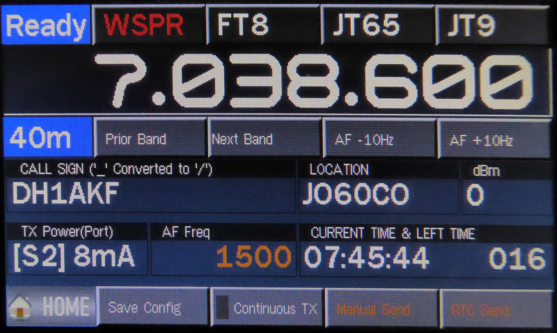

Mini1300: Er besitzt einen zusätzlichen Ausgang für die Verwendung
- als Netzwerkanalysator und
- für FT4/FT8/JT65/WSPR- Bakensendungen
Das sind erweiterte Funktionenen von KD8CEC.

Also ich habe heute mein Mini 1300 bekommen leider ohne
Bedienungsanleitung.
Gibt es eine Anleitung was die ganzen USB Anschlüsse, LAN etc. bedeuten
und was man machen kann damit?
Andre
Hallo Andre,
ganz links der Mini- USB dient zum Programmieren (Firmware) sowie zur
Kopplung mit dem PC Programm "AntScope".
Eine deutsche Bedienungsanleitung, sowie den Werdegang findest Du hier:
http://wkiefer.de/x28/EU1KY_AA.htm
Es gibt im qrpforum einen umfangreichen Thread:
https://www.qrpforum.de/forum/index.php?thread/11612-antennenanalysator-von-eu1ky/&postID=97125#post97125
Vom Verfasser des Original- Geräts gibt es ein WIKI:
https://bitbucket.org/kuchura/eu1ky_aa_v3/wiki/Home

von Gerd S. (alea)
Hallo Wolfgang
habe das Gehäuse fertig, und
kann mich leider erst jetzt wieder um das Projekt kümmern und habe
sogleich ein Problem.
Über die USB Buchsen kann ich das pure discovery-board betreiben, also
das System fährt hoch und das Menue erscheint,
Eingangswahljumper für Spannungsquelle entsprechend gesetzt auf USB.
Es ist mir jedoch nicht möglich auf externe Spannungsversorgung zu
gehen.
Der Spannungswandler schaltet sofort ab.
Die Messung am 5V Pin des Eingangswahljumper zeigt Durchgang zu 5V und
Gnd des liegenden Jumpers für die externe Spannungsversorgung.
Also Kurzschluss zwischen 5V und Gnd.
Wie kann das so sein?
Oder habe ich was nicht beachtet?
Gerd
von Uwe (Gast)
von Uwe (Gast)
An JP2 messen, da wird die Verbindung von 5V nach Masse sein.
von Uwe (Gast)
Grösseres Bild.
von Gerd S. (alea)
Hallo Uwe,
vielen Dank für den Hinweis,
habe den J2 komplett abgelötet. Es ist mir jedoch nicht gelungen den
Pluspol erneut ohne Masseschluss aufzulöten.
Der bleibt jetzt ab und die beiden 5V ext. Pins am Jumperblock sind
direkt an 5V+ angeschlossen.
Jetzt kann es weiter gehen.
Gruß Gerd
von Uwe (Gast)
Prima Gerd, viel Spaß weiterhin.
von Gerd S. (alea)
Hallo Wolfgang,
habe das Gerät nun komplett und beginne mit der Installation,
und es entstehen wieder Fragen.
http://wkiefer.de/x28/test/F7Discovery.bin
--OSL Kalibration läßt sich nicht öffnen.
Die Firmware aktuell installiert: Build 2019-04-10 09.36 UT
http://wkiefer.de/x28/test2/F7Discovery.bin
--OSL Kalibration läßt sich öffnen und durchführen.
vor dem Durchlauf steht im Display
scan short:  5Ohm
scan load:  50Ohm
scan open:500Ohm
nach dem Durchlauf mit Kurzschluss, 50Ohm Dummy und offener Buchse
sind diese Werte unverändert.
Ist dass so richtig?
Generator Frequenz
27.000000Mhz eingestellt
gemessen 26.999620
mit den blauen Ziffern eingestellt und exit.
Ist dass jetzt so richtig?
Nach der Anleitung 1.6PDF soll es unter
Settings> Configurationmit Next Paramden Parameter SI5351_CORRselektiert
und die Abweichungin Hertz eingeben werden.
Ähnlich bei den Ergebnissen vom Oscillatortest, die Werte werden
gespeichert und exit.
Entfällt somit hier auch die manuelle Eingabe?
Unter  Configuration> Next Param finde ich keinen Eintrag SI5351_CORR
Die AA-Platine ist von Edwin PE1PWF
Gerd
Hallo Gerd,
zunächst einmal herzlichen Glückwunsch zu Deinem perfekten Gehäuse, und
dass alles grundsätzlich funktioniert!
Ich würde Dir raten, erst einmal die ausführliche Bedienungsanleitung zu
studieren, sie ist hier zu finden:
bzw. (direkter Link):   http://wkiefer.de/x28/test/Analysator_1.6.pdf
>scan short:  5Ohm
>scan load:  50Ohm
>scan open:500Ohm
... Das passt nicht mit Deinen Gegebenheiten zusammen. Im Menü
"Settings -> Configuration" lassen sich die Werte für Open, Load und
Short einstellen, (siehe Punkt 6.2 in der Doku.)
"Oscillator test" ermittelt die maximale Frequenz Deines SI5351
Exemplars und passt die oberen Frequenzgrenzen an.
Übrigens: Variante "test" ist der NormalFall, "test2" nur für
experimentierfreudige Anwender. "test2" verwendet logarithmisch
gestaffelte Referenzwerte bei der Kalibrierung, ansonsten mit konstantem
Frequenzabstand.
Noch Fragen? - Bitte sehr!
73, Wolfgang
von Gerd S. (alea)
Hallo Wolfgang,
danke für die schnelle Rückmeldung.
Habe nun sd-karte und Flash Speicher gelöscht neu installiert,
und nun läuft die x28/test/F7Discovery.bin
Build 2019-03-19 09.55 UT
hänge aber immer noch beim Oscillatortest und dem Generator
und deren finaler Werthinterlegung.
finde diesen Menuepunkt nicht:
Settings> Configuration> Next Param
die gewünschten Werte der folgenden Parameter einstellen:
SI5351_MAX_FREQwie zuvor ermittelt
BAND_FMIN100...500 kHz
BAND_FMAXwie zuvor ermittelt
Werte speichern mit Save and exit.
und diesen Menuepunkt auch nicht:
Settings> Configurationmit Next Param den Parameter
die Abweichungin Hertz eingeben.
Habe die Widerstandswerte 0,50, offen im Editor eingestellt.
Gruß Gerd
Hallo Gerd,
Du musst die vollständige Anzeige der Parameter einschalten mit
"SHOW_HIDDEN" = YES.
von Gerd S. (alea)
Hallo Wolfgang,
vielen Dank,
kleiner Hinweis, große Wirkung.
Habe bereits die erste SWR Messung an meiner 40m
Dosenantenne durchgeführt.
Das Gerät ist einfach ein Traum.
Danke für deine Arbeit.
Gerd

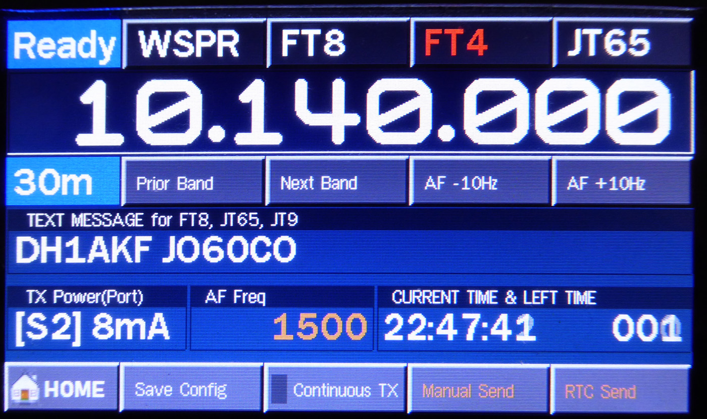

Dieser Antennenanalysator kann mehr:
- Kabellänge und -impedanz messen,
- als Bakensender in mehreren Digitalmodes senden, mit 1 mW.
Man kann also die Antennen gleich testen.
Erfolgreiche Sende- Experimente mit ca. 10 mW
Zunächst eine Korrektur: Der SI5351 liefert ca. 10 mW an 50 Ohm.
Mit einem Funkfreund, der in ca. 500 m Entfernung wohnt (DH1AKG), konnte
ich erfolgreich in den Betriebsarten FT4 und FT8 testen. Wir benutzten
das 30m- Band.
Heute gelang eine Übertragung zu DK4RC (ca. 17 km Entfernung) auf 144
MHz. Allerdings hatte er seine EME- Antenne angeschlossen und exakt
ausgerichtet. Ich habe eine 3 Element Yagi verwendet. Die Übertragung
erfolgte in JT65A, mein Signal wurde mit -19 dB SNR einwandfrei
decodiert.

Aufgrund der Vorschläge von Funkfreunden habe ich einige Erweiterungen
basierend auf Version 1.01 (KD8CEC) vorgenommen.
180-Grad-Bildschirmdrehung (Flip-Screen), Log oder LogLog - Skalieren
mit SWR usw. Eine neue Kalibrierung ist nicht erforderlich, wenn Sie
bereits die aktuelle Version verwendet haben.
Wir suchen noch Test-Freiwillige!
Einige Worte zu den Stützpunkten: Für die Kalibrierung bis 150 MHz
werden ca. 1500 Stützpunkte in Schritten von 100 kHz verwendet. Ab 150
MHz wird der Abstand auf 300 kHz erhöht, was weitere 433 Stützpunkte
ergibt.
Daher dauert die Kalibrierung einige Minuten.
Übrigens ist das Programm "AntScope2" nun in der Lage, mit dem EU1KY
Analysator zusammenzuarbeiten.
Link zur neuen (vorläufigen) Version:
https://groups.io/g/Analyzer-EU1KY/files/Firmware/AA_CEC_AKF_1.03.zip

Dieses Experiment soll ein Beispiel für die Verwendung des Analysators
EU1KY als Dipmeter sein.
Was wir brauchen, ist eine Koppelspule, z. 1..3 Windungen aus
Kupferdraht (isoliert) und Adapter von RS232 -> BNC, BNC ->
Bananenstecker.
Die Fotos zeigen, wie man die Resonanzfrequenz eines
Parallelschwingkreises ermittelt. (Andere Antennenanalysatoren werden
sicher genauso brauchbar sein.)
